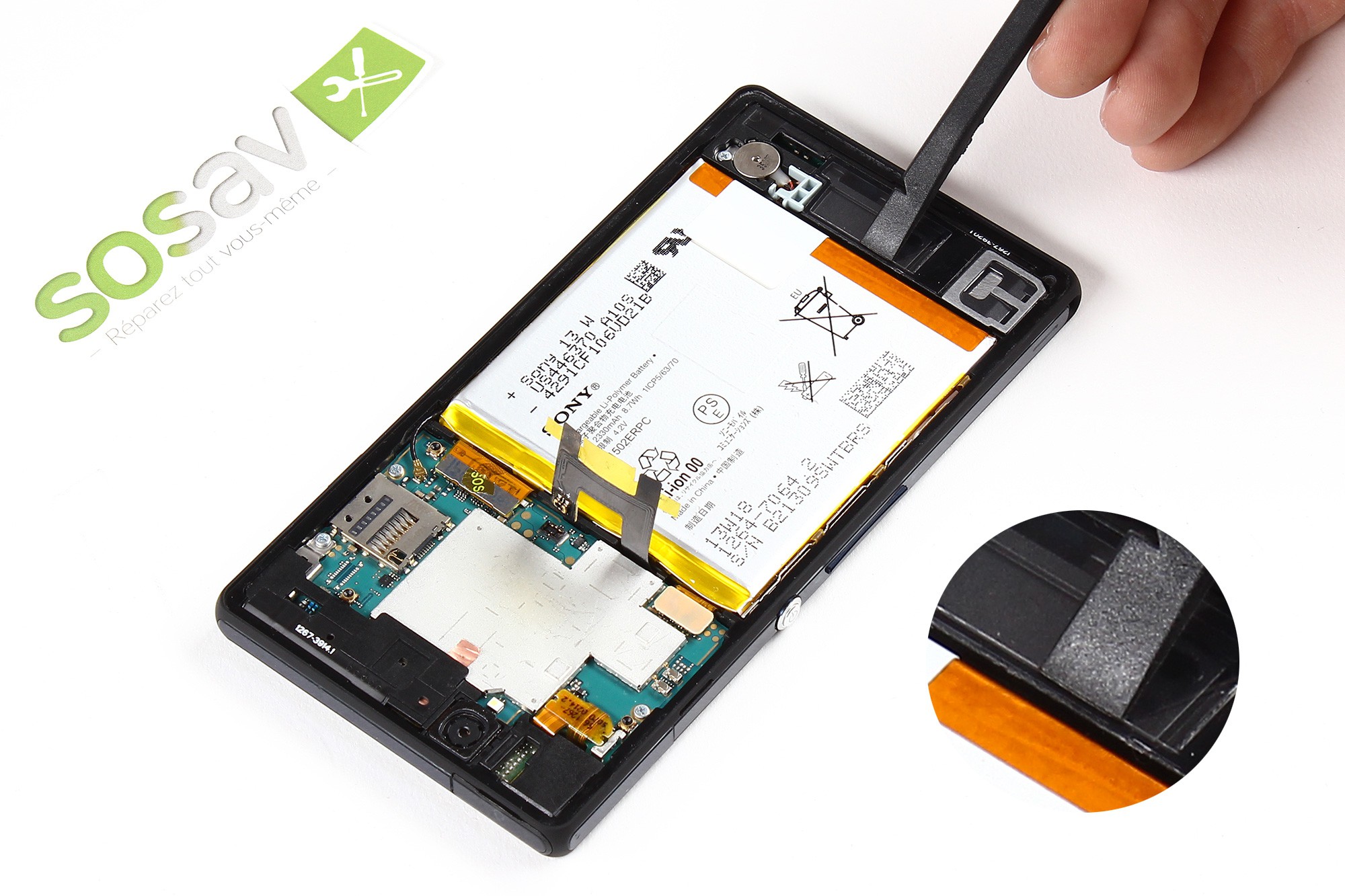

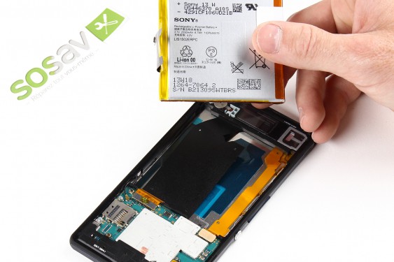

Utilisez le côté plat d'une spatule en nylon, pour décoller délicatement la nappe de la batterie.
Faites désormais délicatement levier afin de déclipser le connecteur reliant la batterie à la carte mère.
Pour plus d'aisance sur la suite de ce guide, vous pouvez replier la nappe sur la batterie de votre Xperia Z.

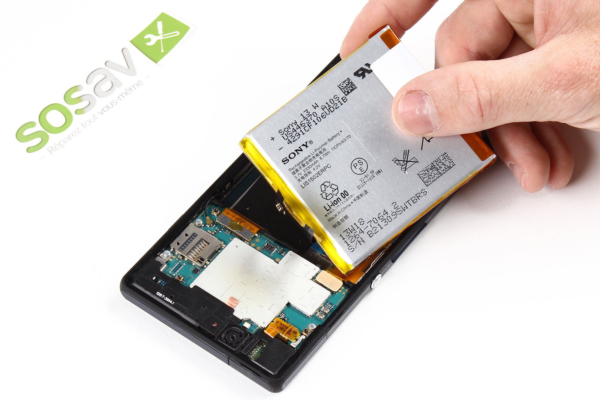

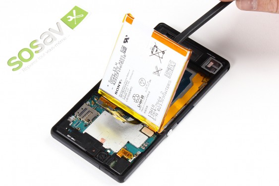

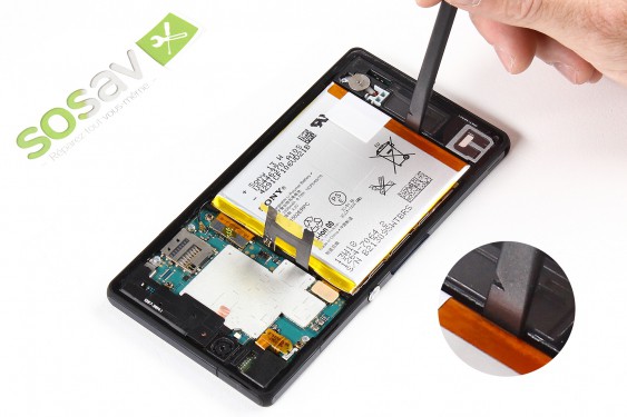

Insérez désormais une spatule en nylon entre la batterie et le châssis interne.
Puis faites délicatement levier afin de décoller la batterie du châssis.

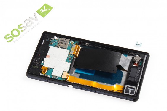

Vous pouvez désormais saisir puis ôter la batterie du châssis.

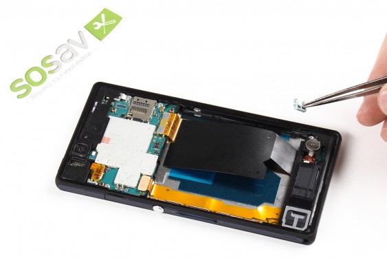

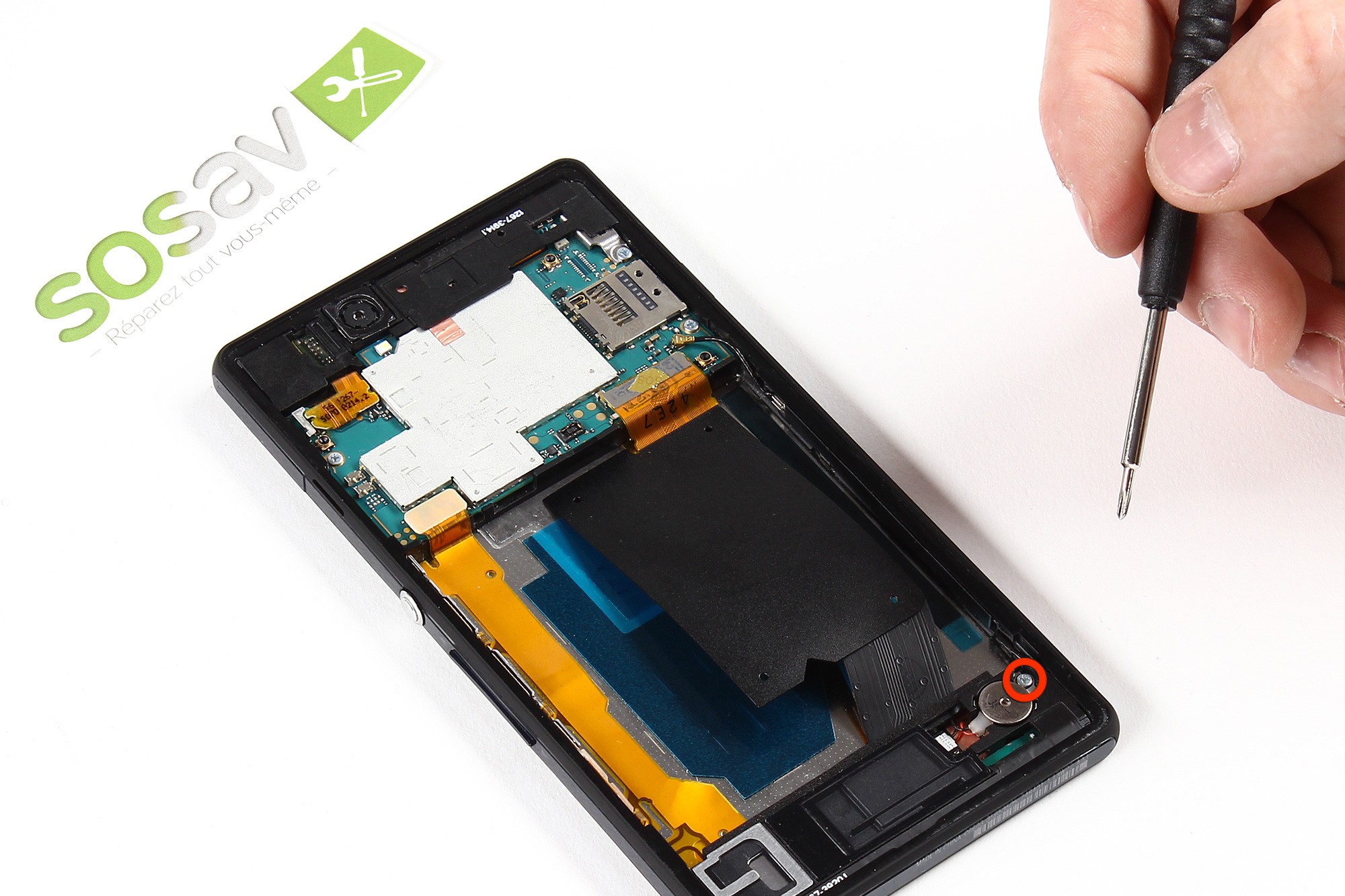

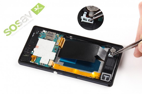

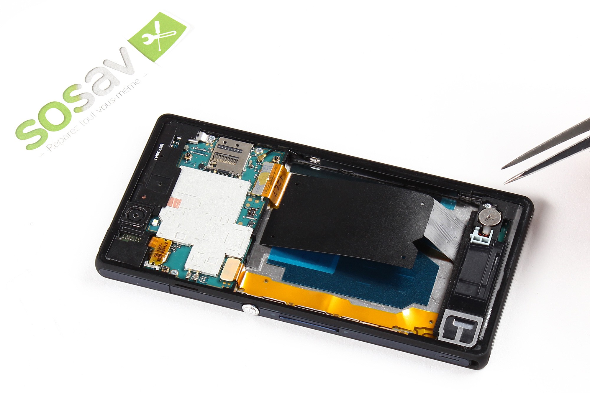

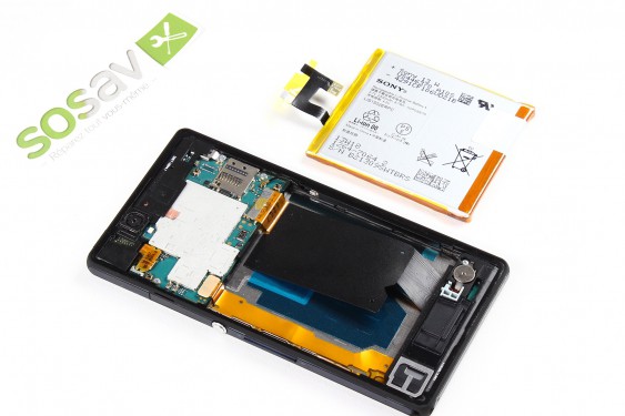

Avec une pince, sortez de son emplacement la calle en plastique blanc, afin de laisser apparaitre le connecteur du vibreur.

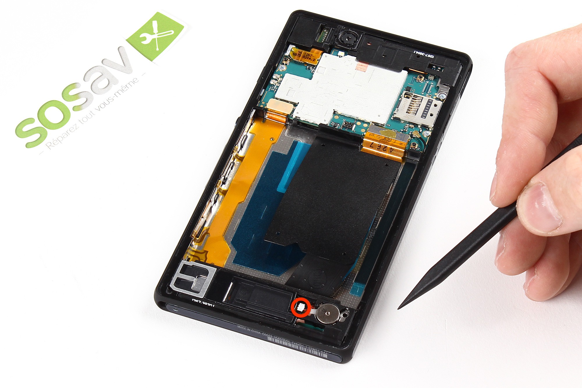

A l'aide d'un tournevis cruciforme, dévissez la vis entourée en rouge sur la photo.
Celle-ci retient le support du haut-parleur externe / vibreur au châssis interne de votre Sony Xperia Z.

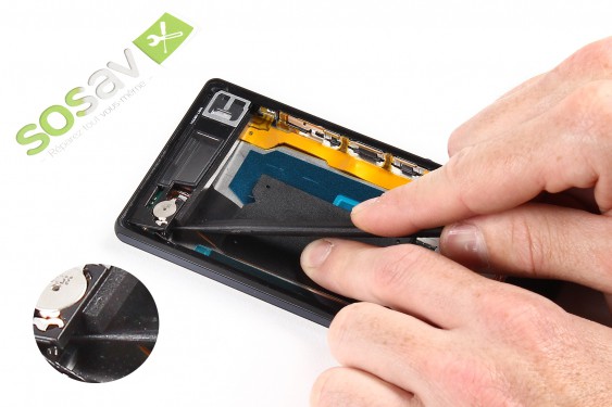

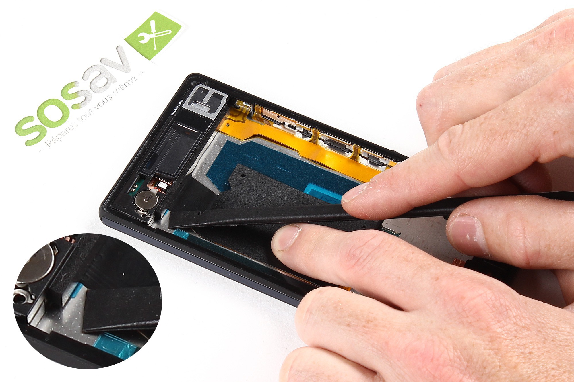

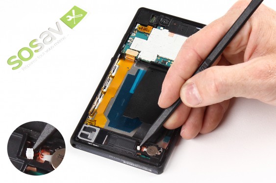

Avec la pointe d'une spatule, faites délicatement levier afin de sortir le connecteur blanc du vibreur de son logement.

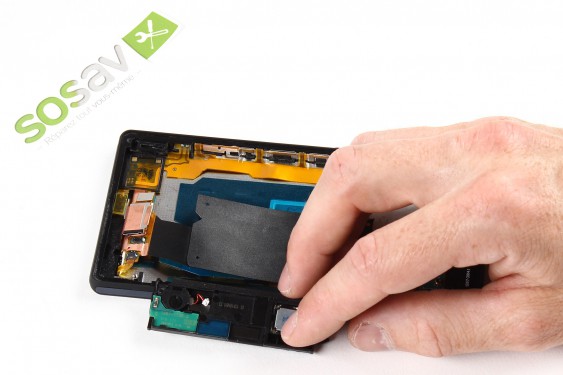

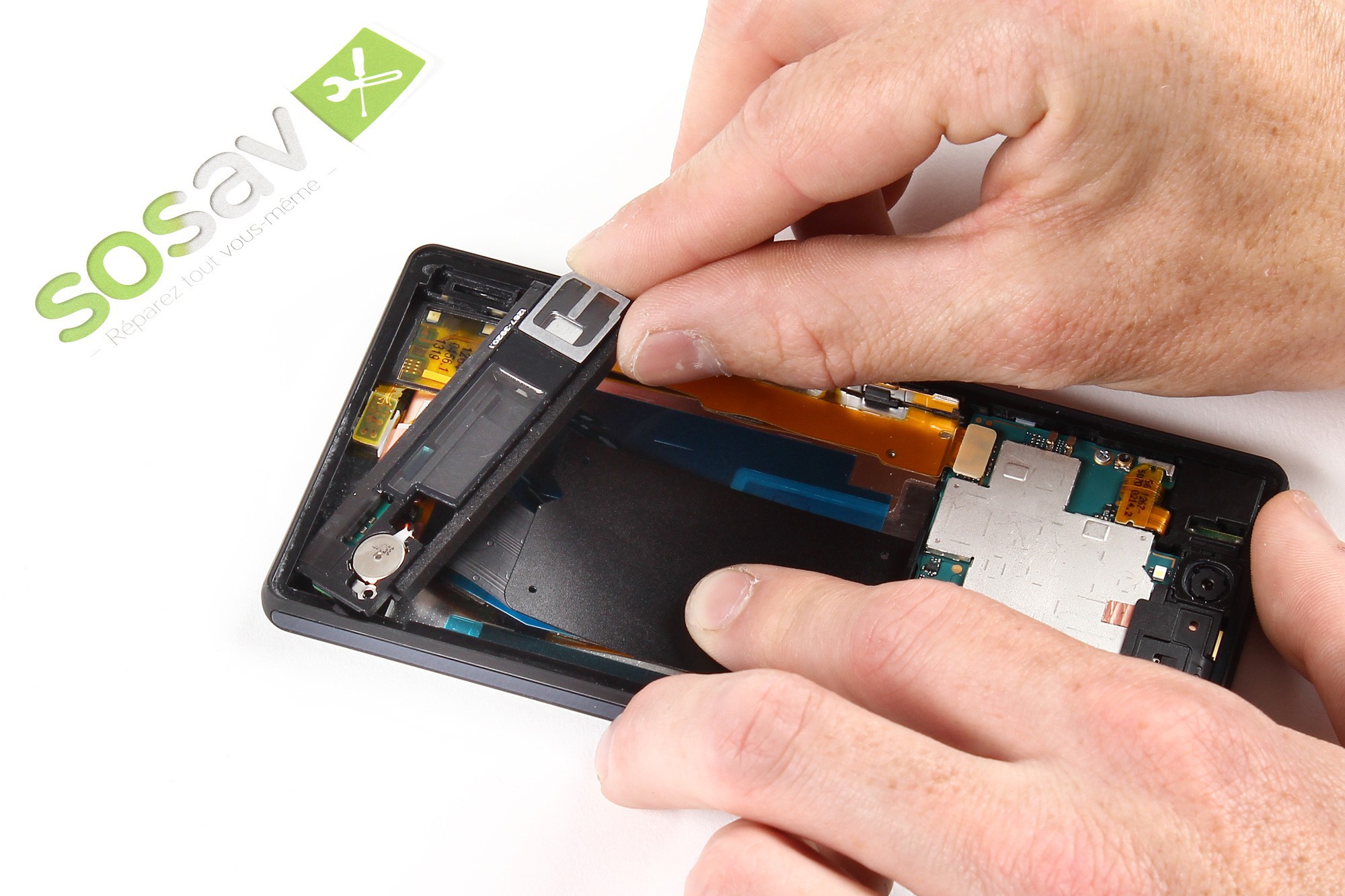

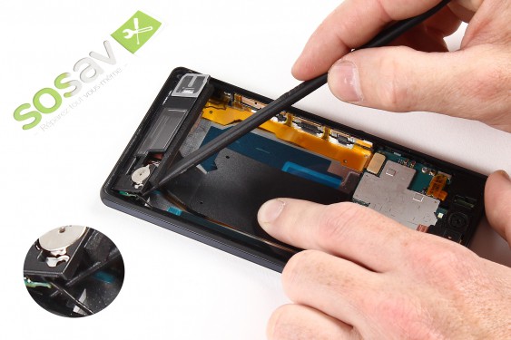

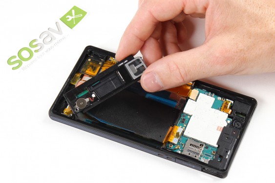

Insérez une spatule en nylon entre le châssis interne et le support du haut-parleur externe / vibreur afin de sortir celui-ci de son logement.
Saisissez désormais le support, puis placez-le sur le côté latéral sans tirer dessus.

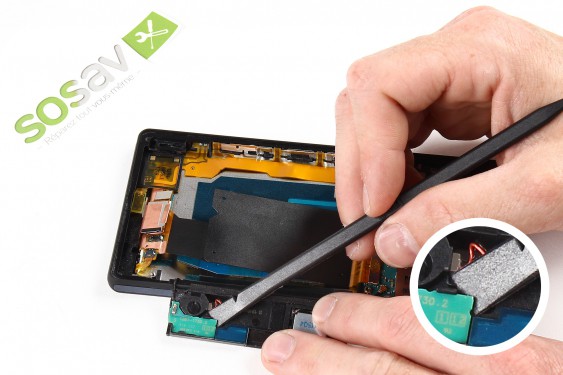

N'essayez pas d'ôter totalement ce support à cet instant. Celui-ci est encore relié au téléphone par la carte WiFi.

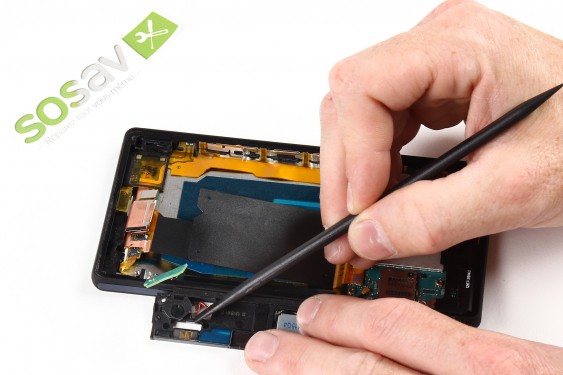

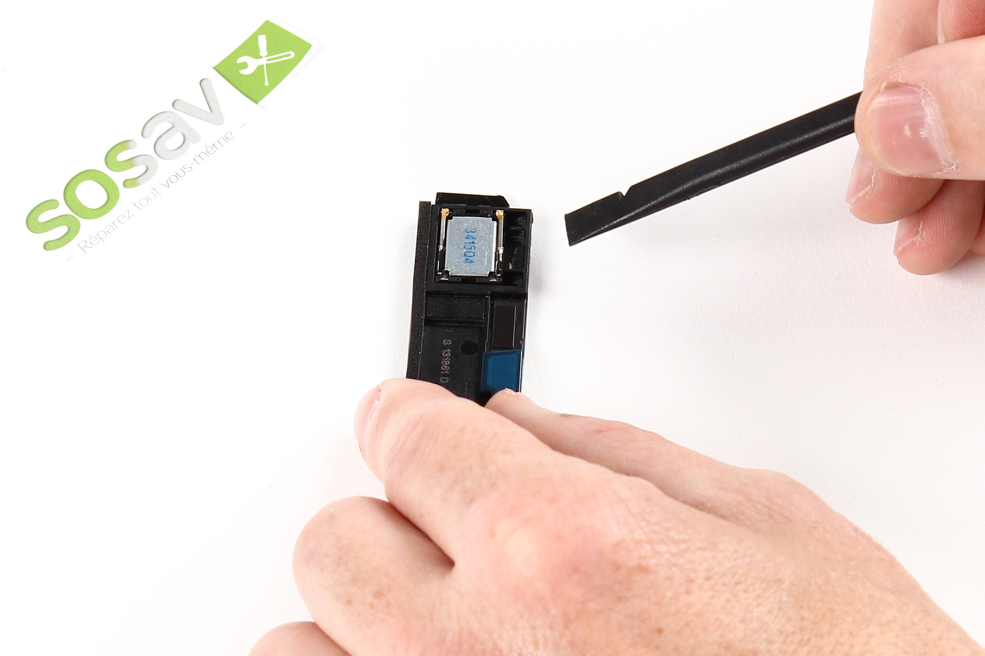

A l'aide d'une spatule, déclipsez délicatement la carte WiFi afin de la séparer totalement du support.

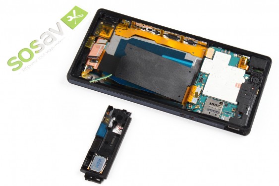

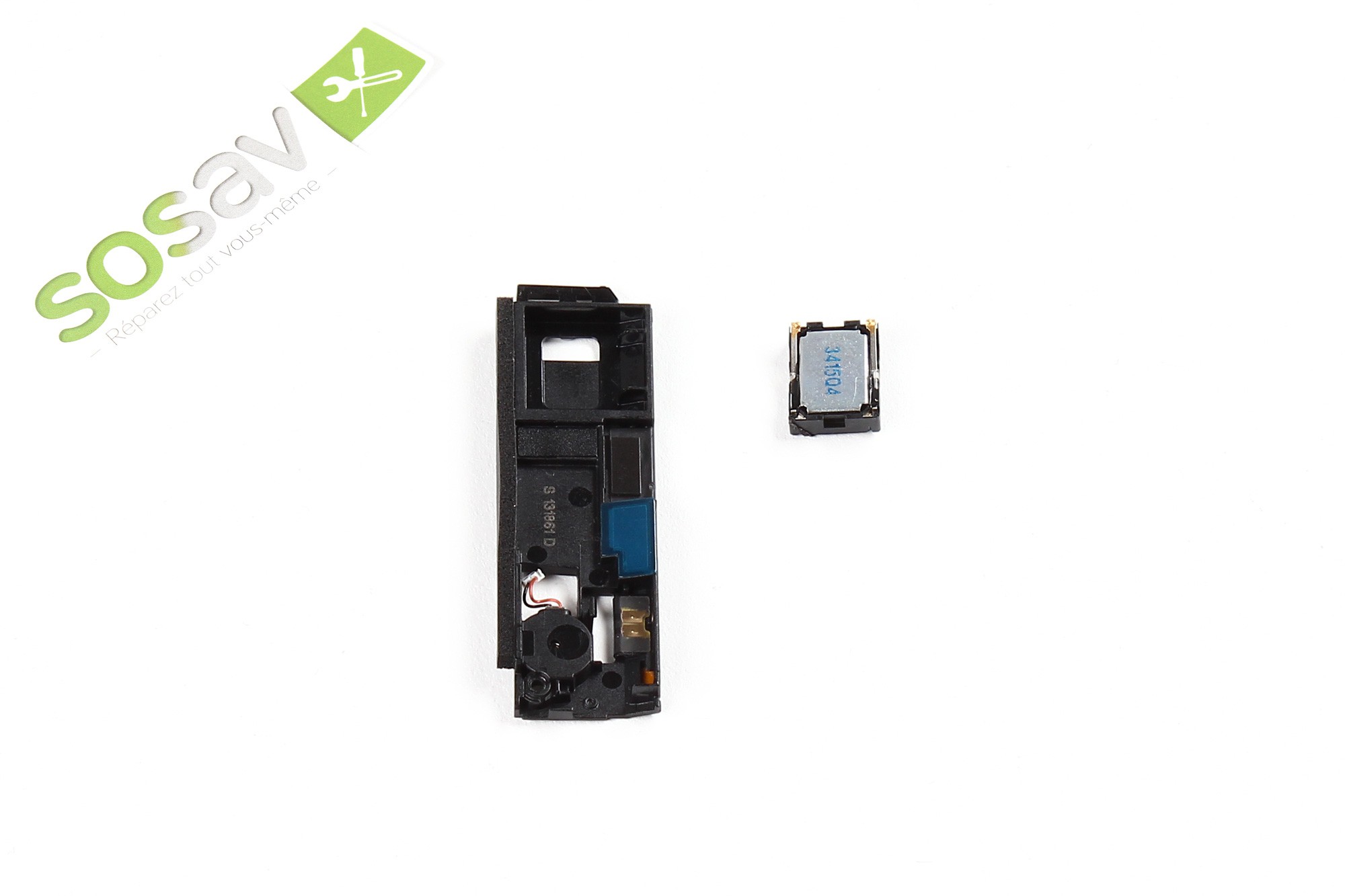

Le support du vibreur / hp externe est désormais désassemblé.

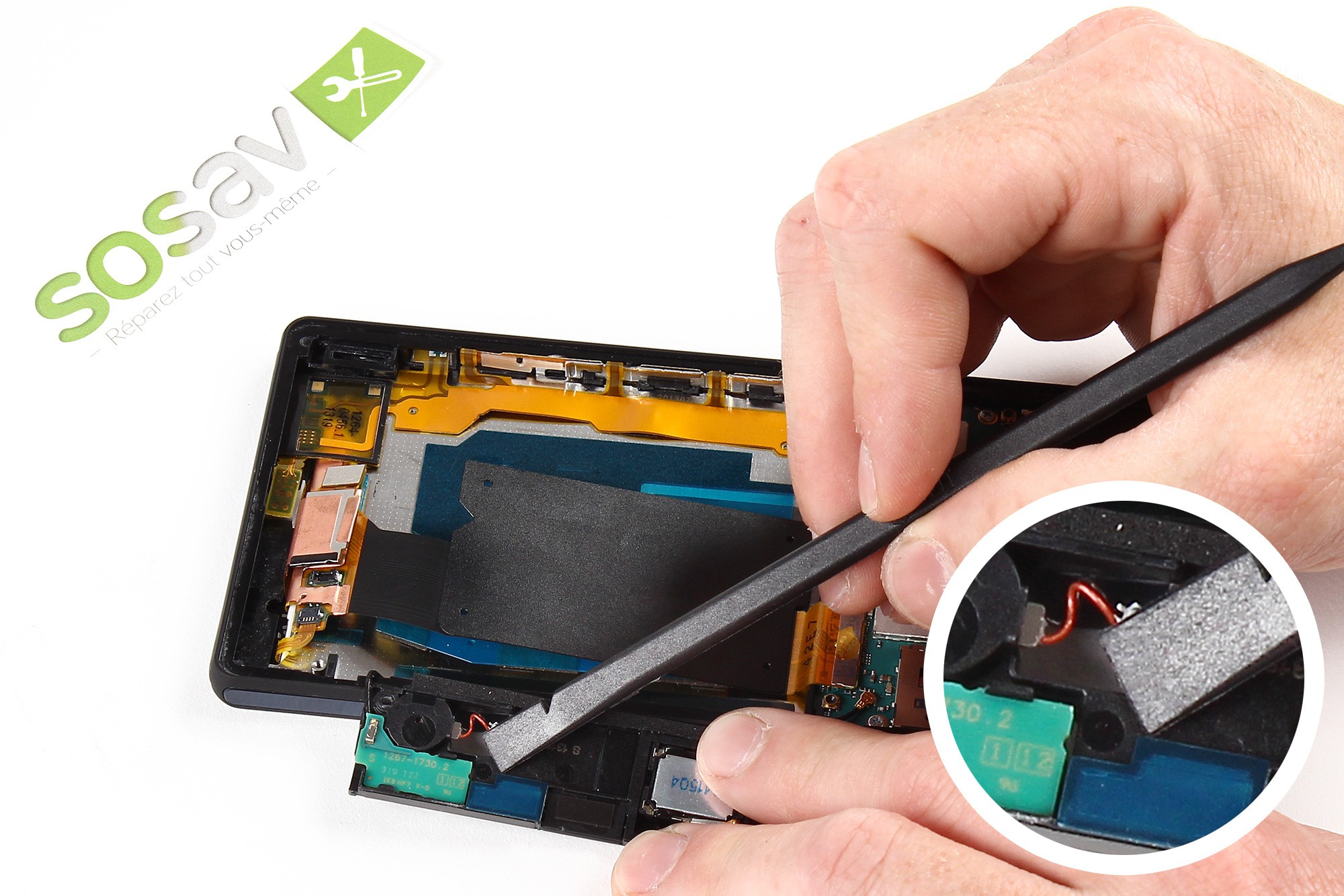

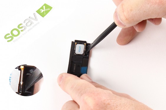

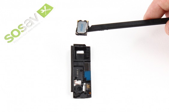

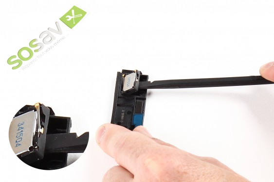

Avec une spatule en nylon, faites levier à la base du haut-parleur afin de le décoller de son emplacement.
Le haut-parleur externe de votre Sony Xperia Z est désormais démonté.
En cas de besoin vous pouvez procéder au remplacement de celui-ci par une pièce neuve.
