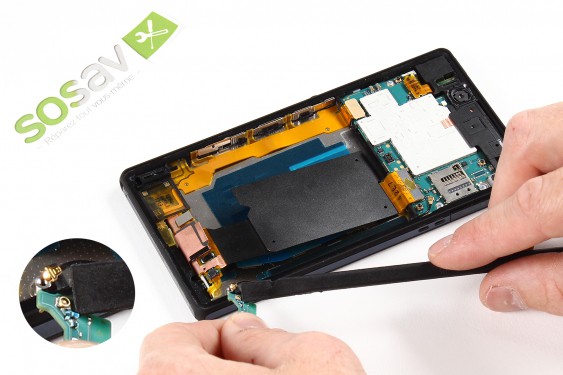

A l'aide d'une spatule, déclipsez délicatement la carte WiFi afin de la séparer totalement du support.
Le support du vibreur / hp externe est désormais désassemblé.

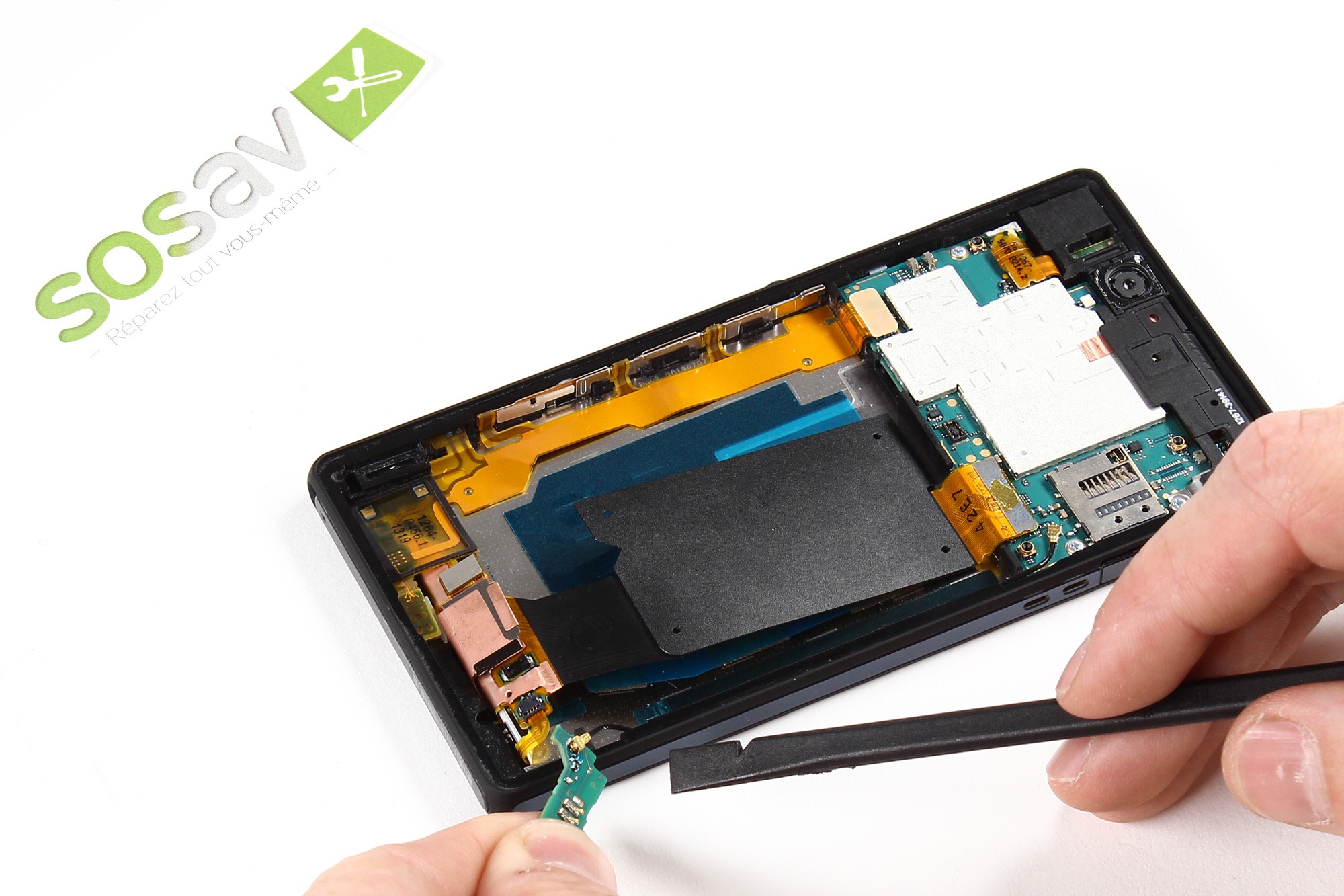

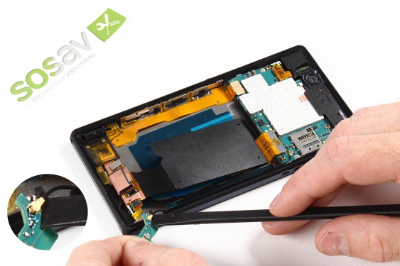

Faites désormais délicatement levier afin de déconnecter le câble reliant la carte WiFi à la carte-mère.

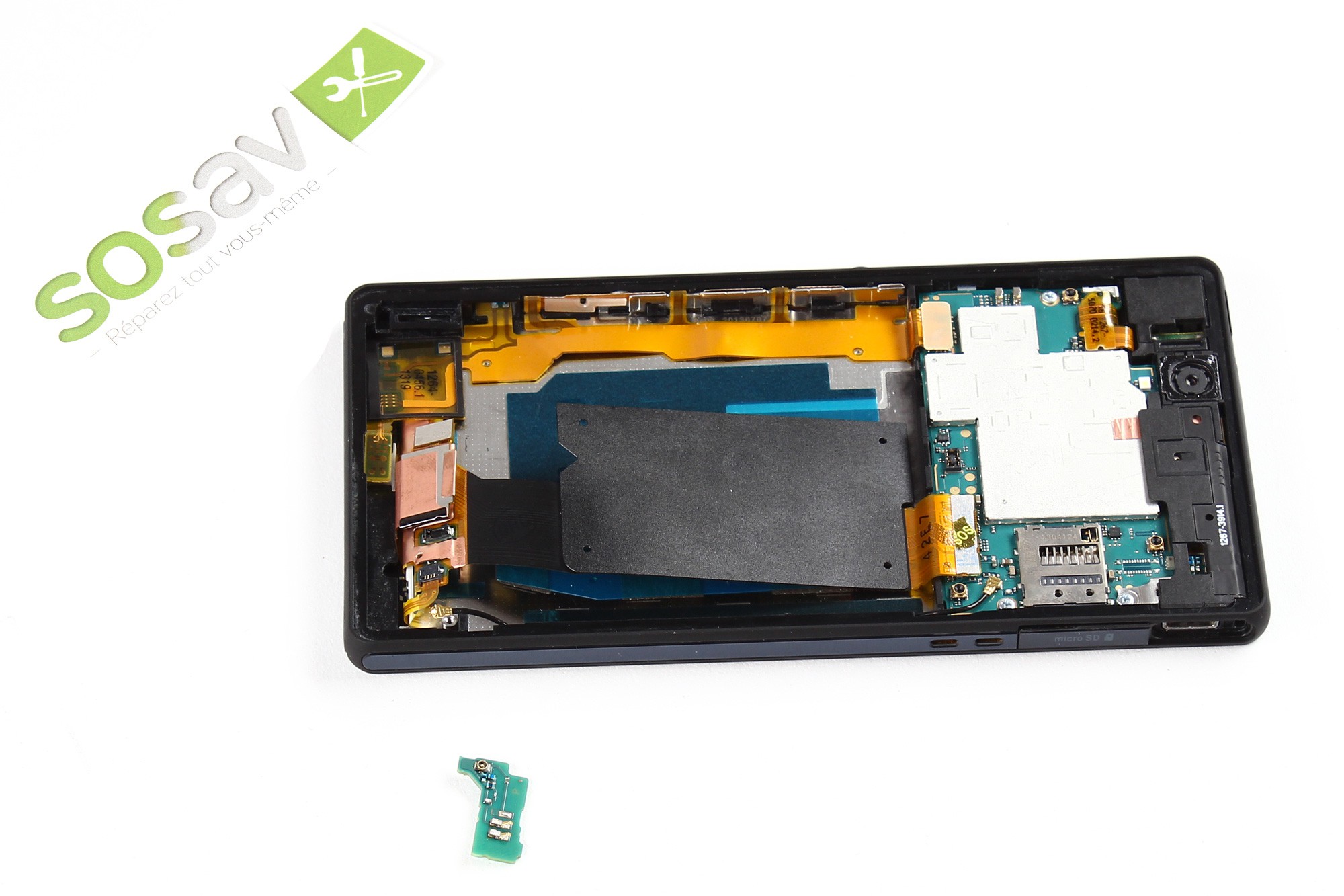

Vous pouvez ensuite procéder à la dépose de la carte WiFi en toute sécurité.
La carte WiFi de votre Sony Xperia Z est désormais démontée.
En cas de besoin vous pouvez procéder au remplacement de celle-ci par une pièce neuve.
