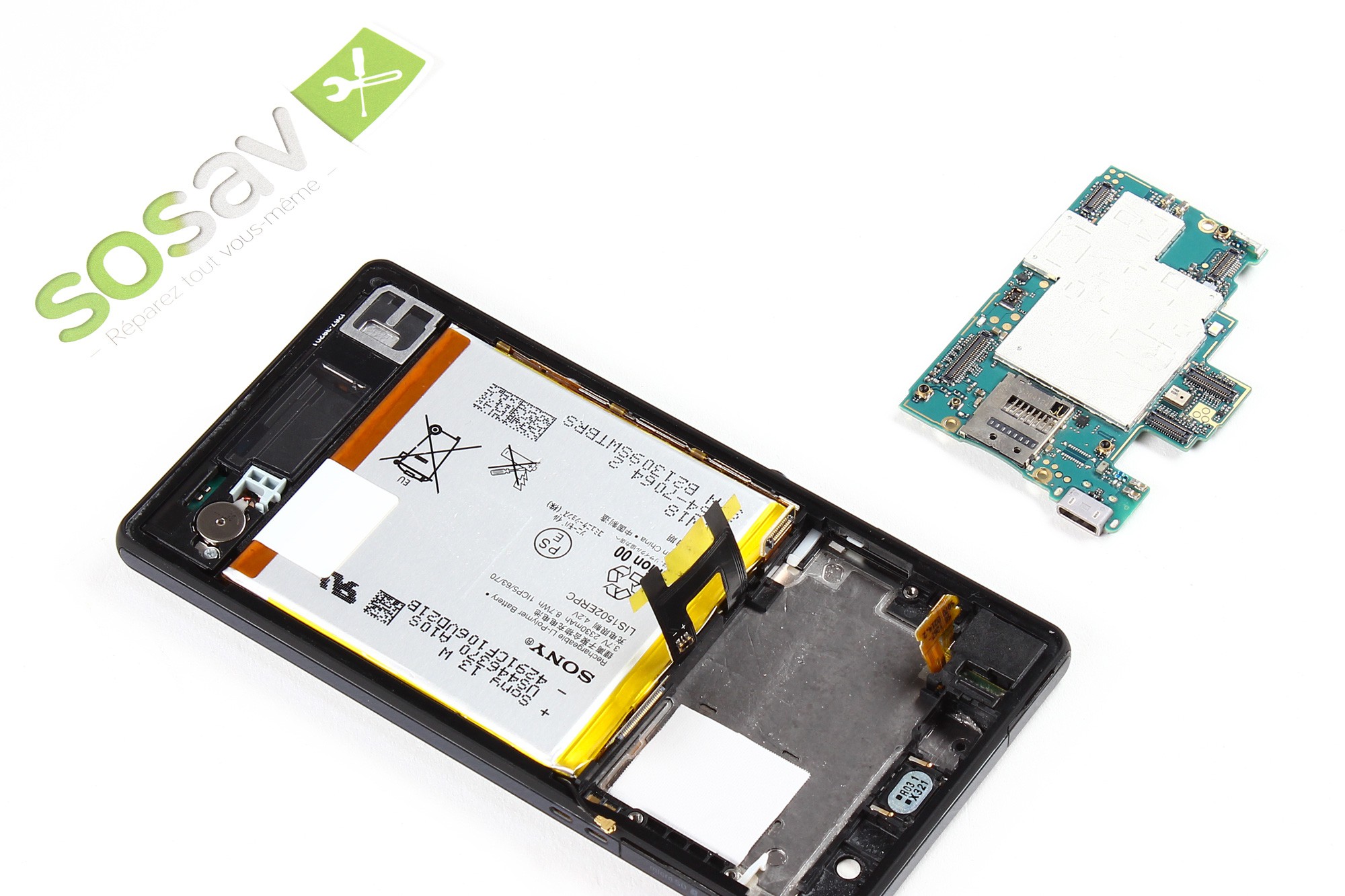

Insérez le côté plat d'une spatule entre le châssis et la carte mère. Faites ensuite délicatement levier afin de sortir la carte mère de son emplacement.
Attention aux nappes précédemment déconnectées, elles peuvent gêner la sortie de la carte mère, poussez les délicatement si celles-ci gênent la sortie de la carte-mère.
Vous pouvez désormais saisir puis ôter la carte mère.
La carte mère de votre Sony Xperia Z est désormais démontée.
