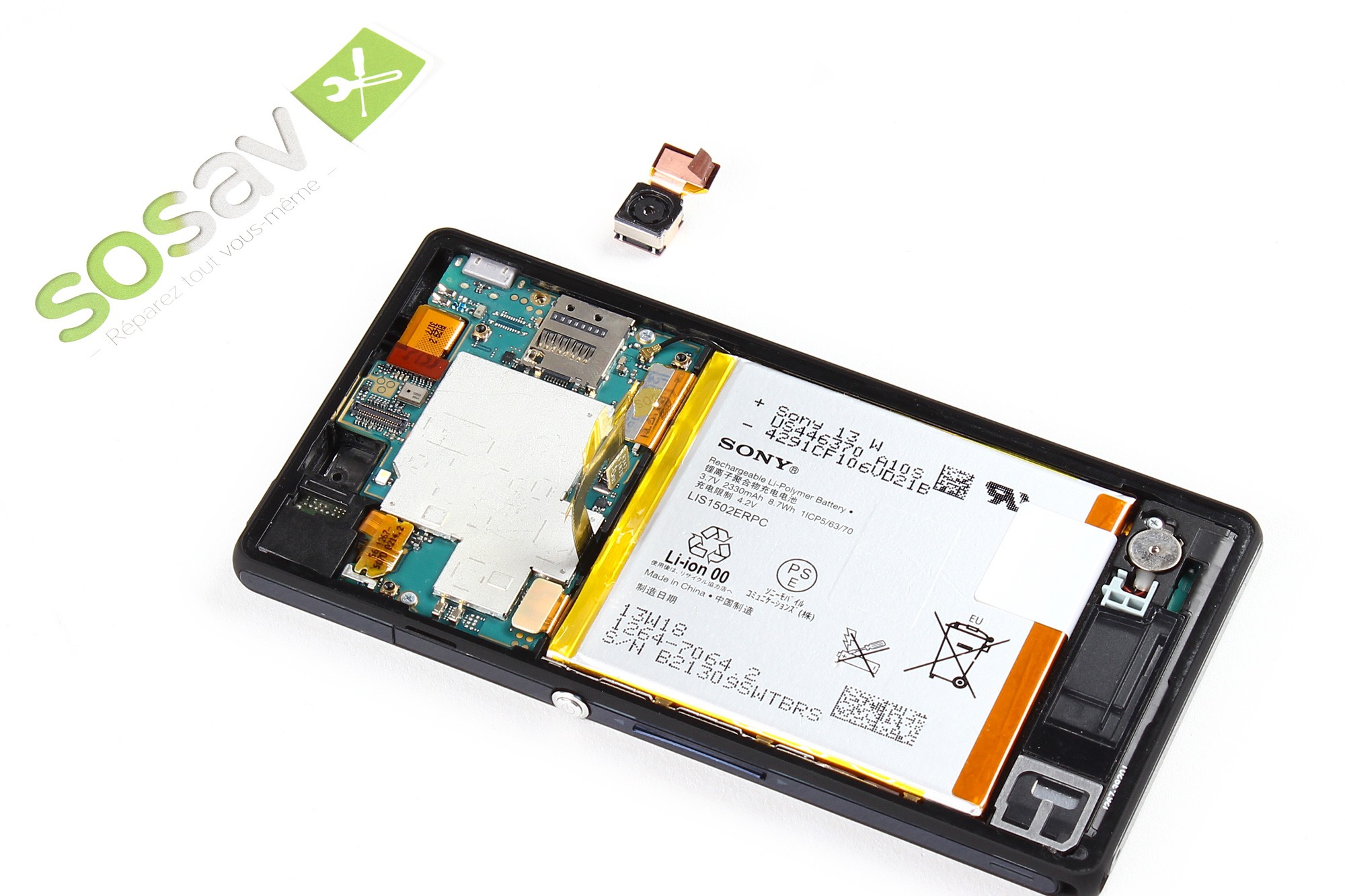

A l'aide d'un tournevis cruciforme, dévissez la vis entourée en rouge sur la photo.
Celle-ci retient le cache de protection de la partie haute de la carte-mère au châssis interne de votre Xperia Z.
Insérez la spatule en nylon sous le cache de protection de la partie haute de la carte-mère.
Puis faites délicatement levier afin de soulever ce cache.
Vous pouvez désormais saisir le cache de protection afin de l'extraire de son emplacement.
Faites désormais délicatement levier afin de déconnecter la caméra avant de la carte-mère.
Avec la pince, (incluse dans nos kits outils) saisissez la caméra arrière afin de l'extraire de son logement.
La caméra arrière de votre Sony Xperia Z est désormais démontée.
En cas de besoin vous pouvez procéder au remplacement de celle-ci par une pièce neuve.
