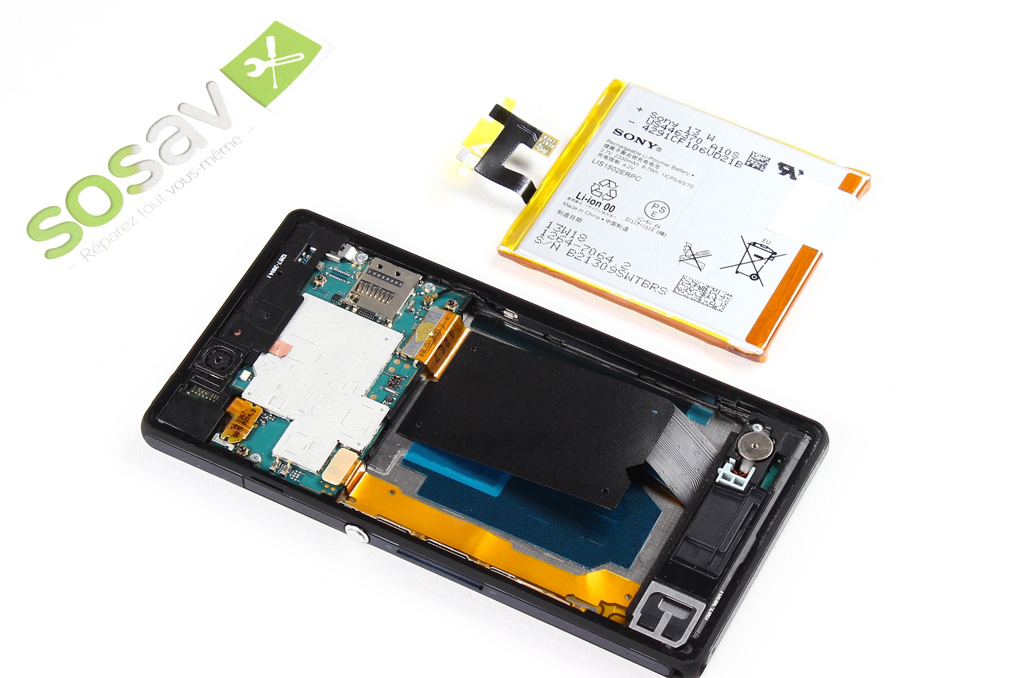

Utilisez le côté plat d'une spatule en nylon, pour décoller délicatement la nappe de la batterie.
Faites désormais délicatement levier afin de déclipser le connecteur reliant la batterie à la carte mère.
Pour plus d'aisance sur la suite de ce guide, vous pouvez replier la nappe sur la batterie de votre Xperia Z.
Insérez désormais une spatule en nylon entre la batterie et le châssis interne.
Puis faites délicatement levier afin de décoller la batterie du châssis.
Vous pouvez désormais saisir puis ôter la batterie du châssis.
La batterie de votre Sony Xperia Z est désormais démontée.
En cas de besoin vous pouvez procéder au remplacement de celle-ci par une pièce neuve.
