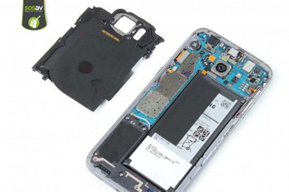

Utilisez le tournevis cruciforme afin de dévisser les 4 vis servant à maintenir le bloc antenne NFC sur le téléphone.
Saisissez ensuite délicatement l'antenne NFC puis retirez-la à l'aide de la pince.Procédez ensuite à son retrait.L'antenne NFC de votre Galaxy S7 Edge est désormais démontée.

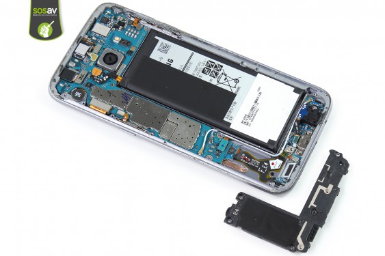

Reprenez le tournevis cruciforme afin de dévisser les 5 vis servant à maintenir le haut-parleur externe sur le téléphone.
Réutilisez la spatule iSesamo pour faire levier sur le bloc haut-parleur externe.Procédez ensuite à son retrait.Le haut-parleur externe de votre Galaxy S7 Edge est désormais démonté.

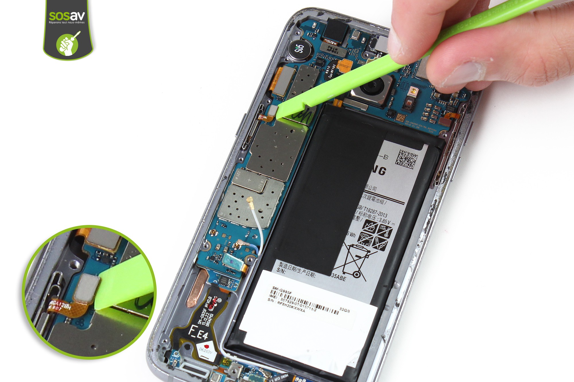

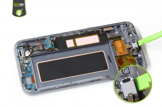

Avec la spatule en nylon, déconnectez la nappe du bouton home.

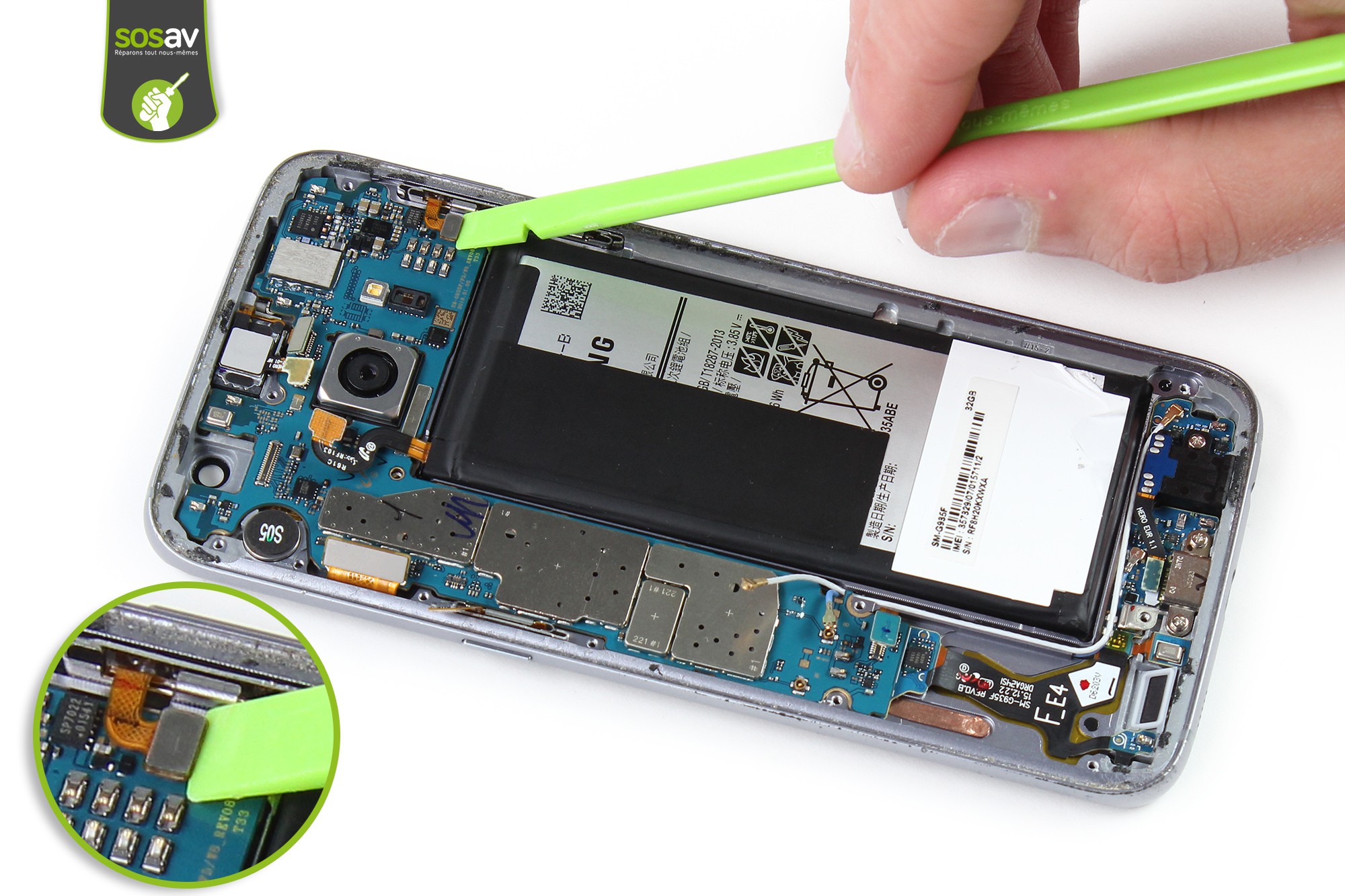

Déconnectez ensuite les deux câbles d'interconnexion à l'aide de la spatule.
Puis déconnectez la nappe bouton power ainsi que la nappe de l'écran LCD grâce à la spatule en nylon.

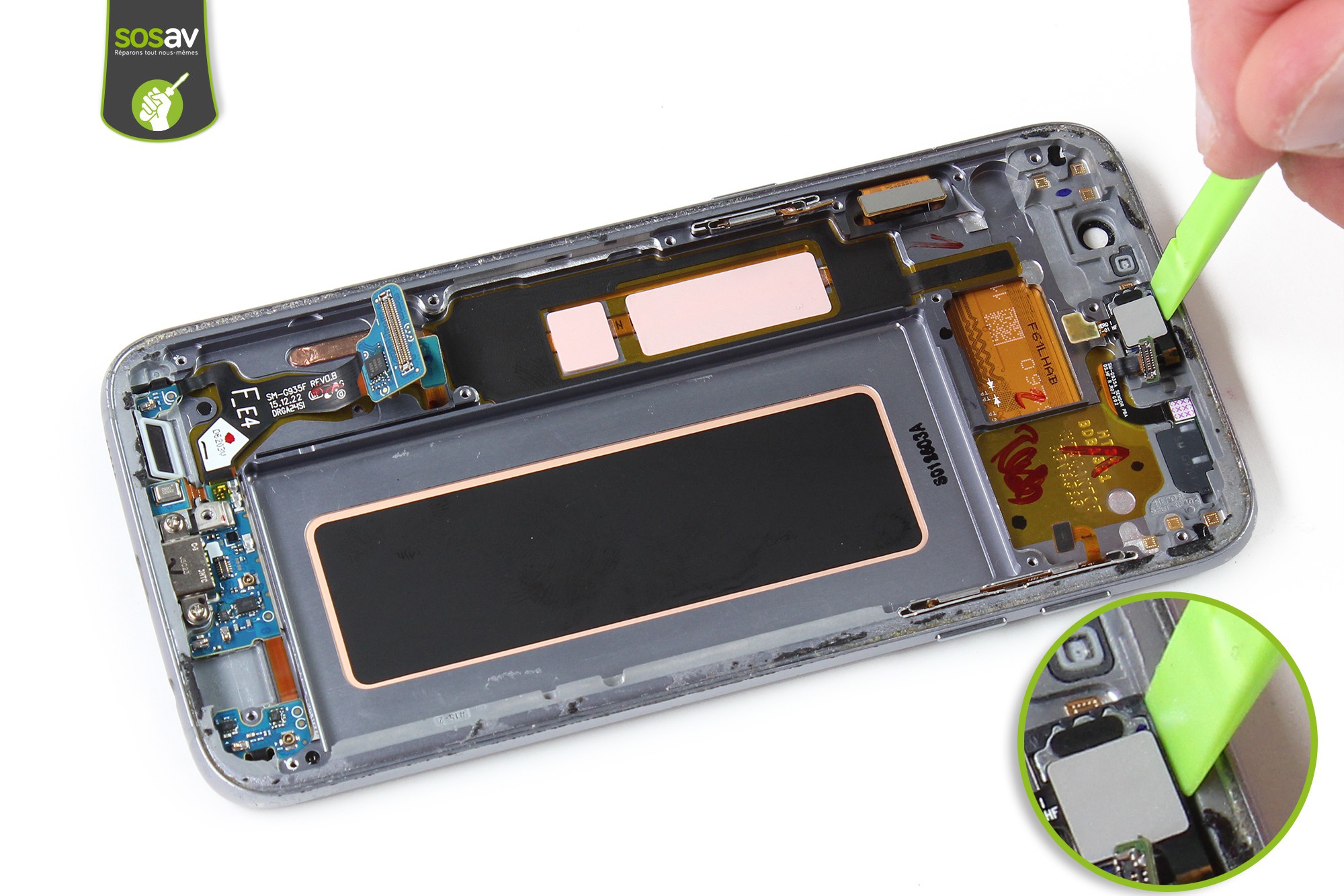

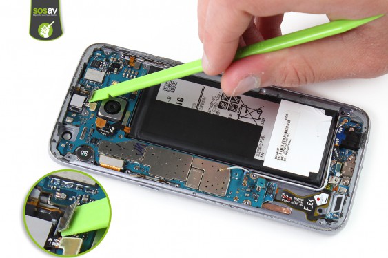

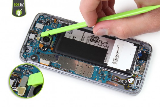

Déconnectez également la caméra avant.Procédez ensuite au retrait de la caméra avant.

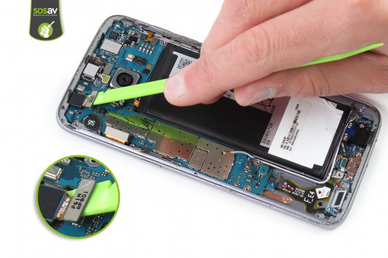

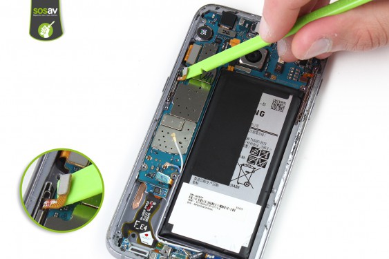

Déconnectez la nappe du haut-parleur interne ainsi que celle du capteur proximité/luminosité.

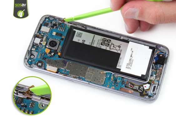

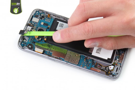

Conservez la spatule en nylon pour déconnecter la nappe des boutons de volume.

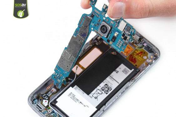

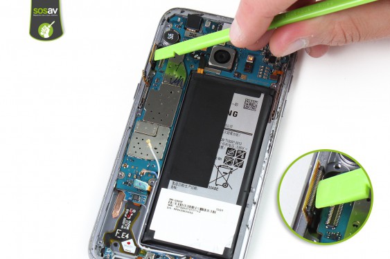

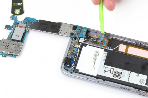

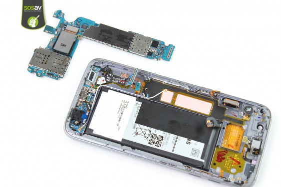

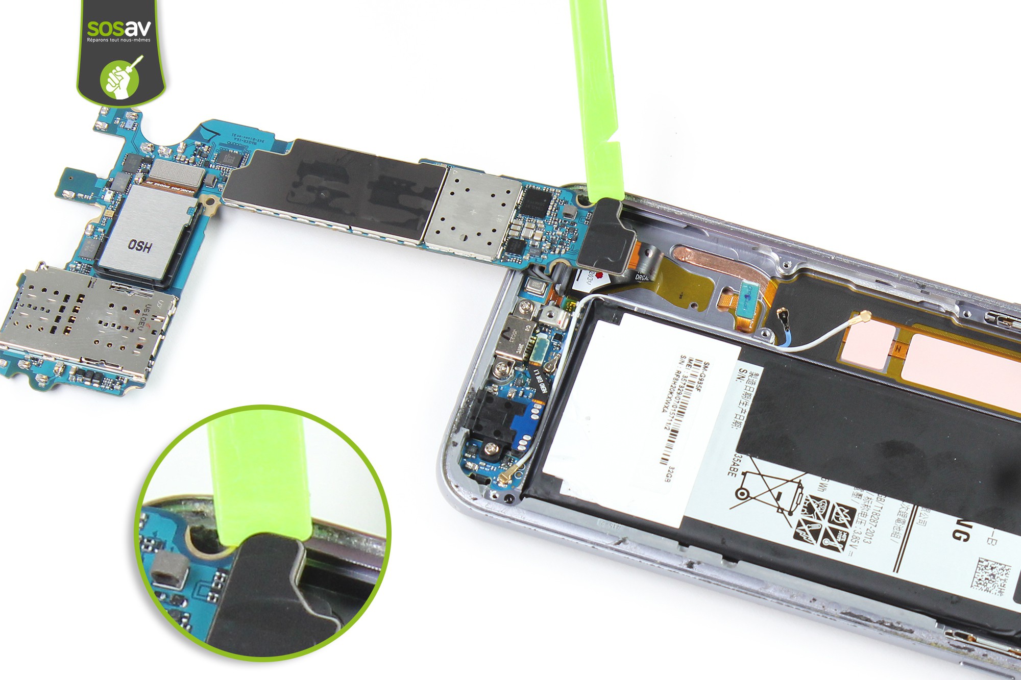

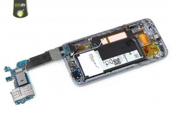

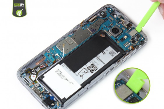

Servez-vous de la spatule en nylon pour soulever la carte mère puis saisissez et retournez-la à l'envers, sans la retirer.Attention, la carte mère est toujours retenue par une nappe !

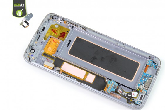

Déconnectez le connecteur de charge puis retirez la carte mère.

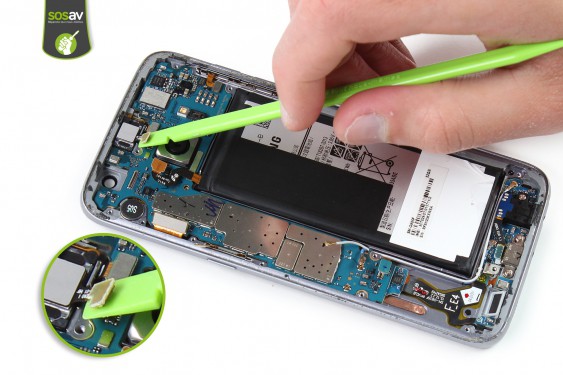

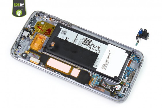

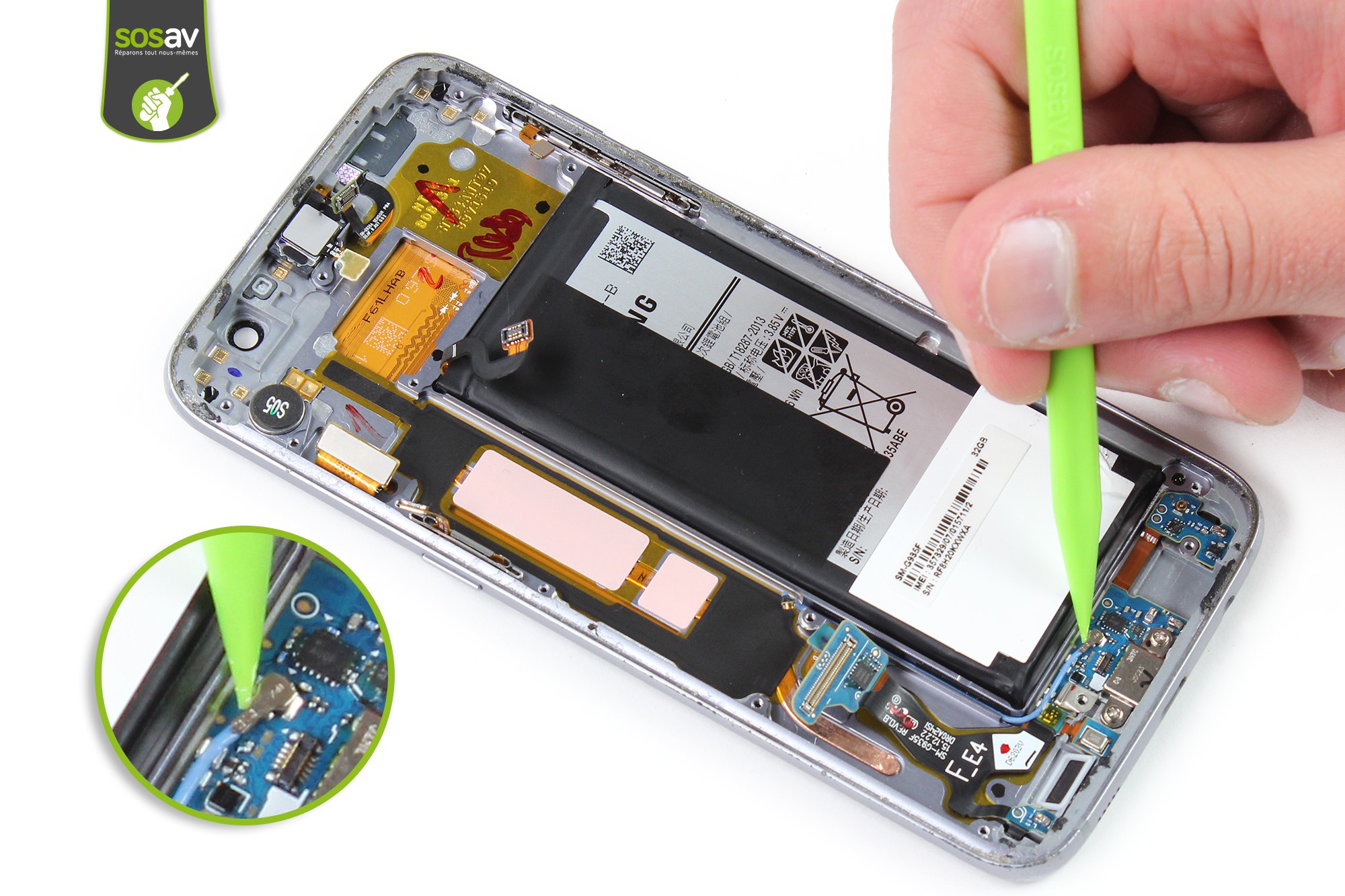

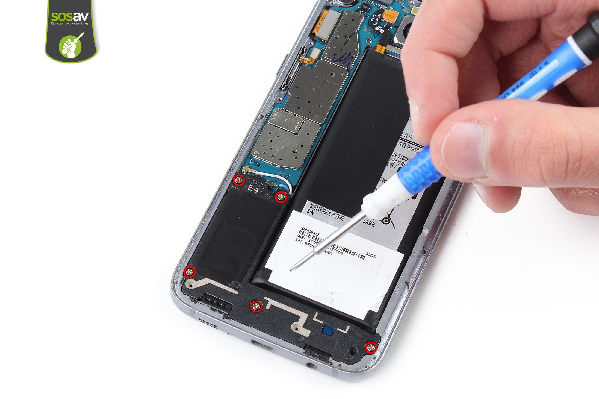

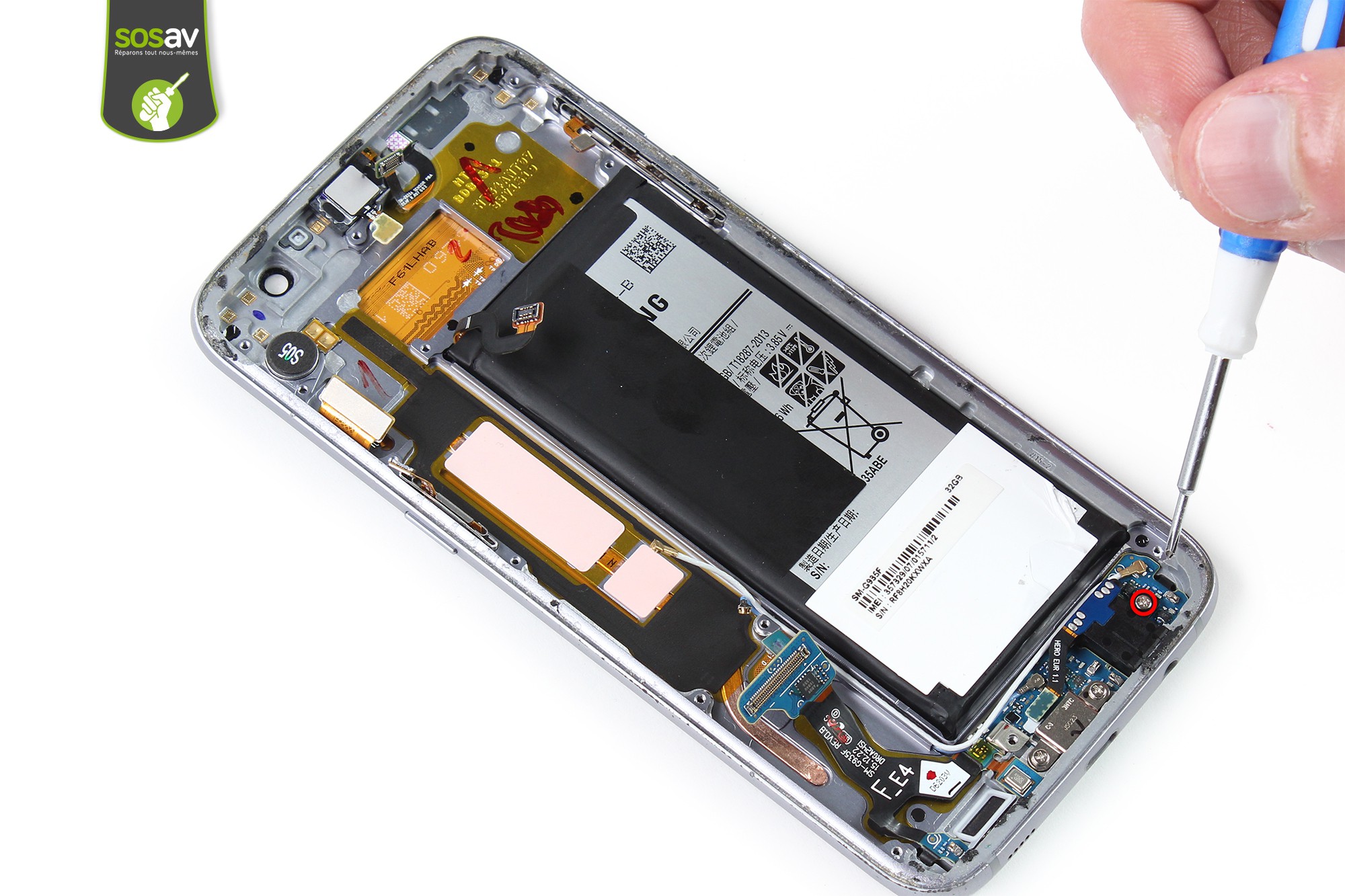

Utilisez de nouveau le tournevis cruciforme afin de dévisser la vis entourée en rouge servant à maintenir la prise jack.

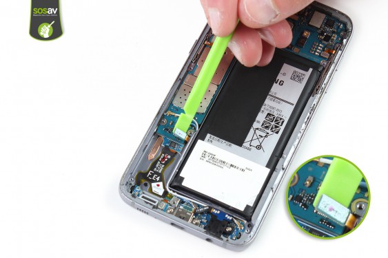

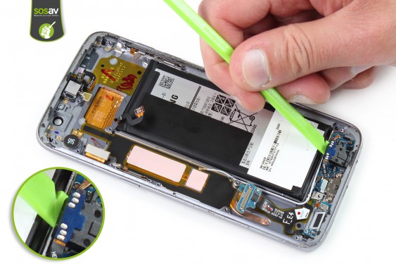

A l'aide de la spatule en nylon, déconnectez la prise jack du connecteur de charge.
Etape 24

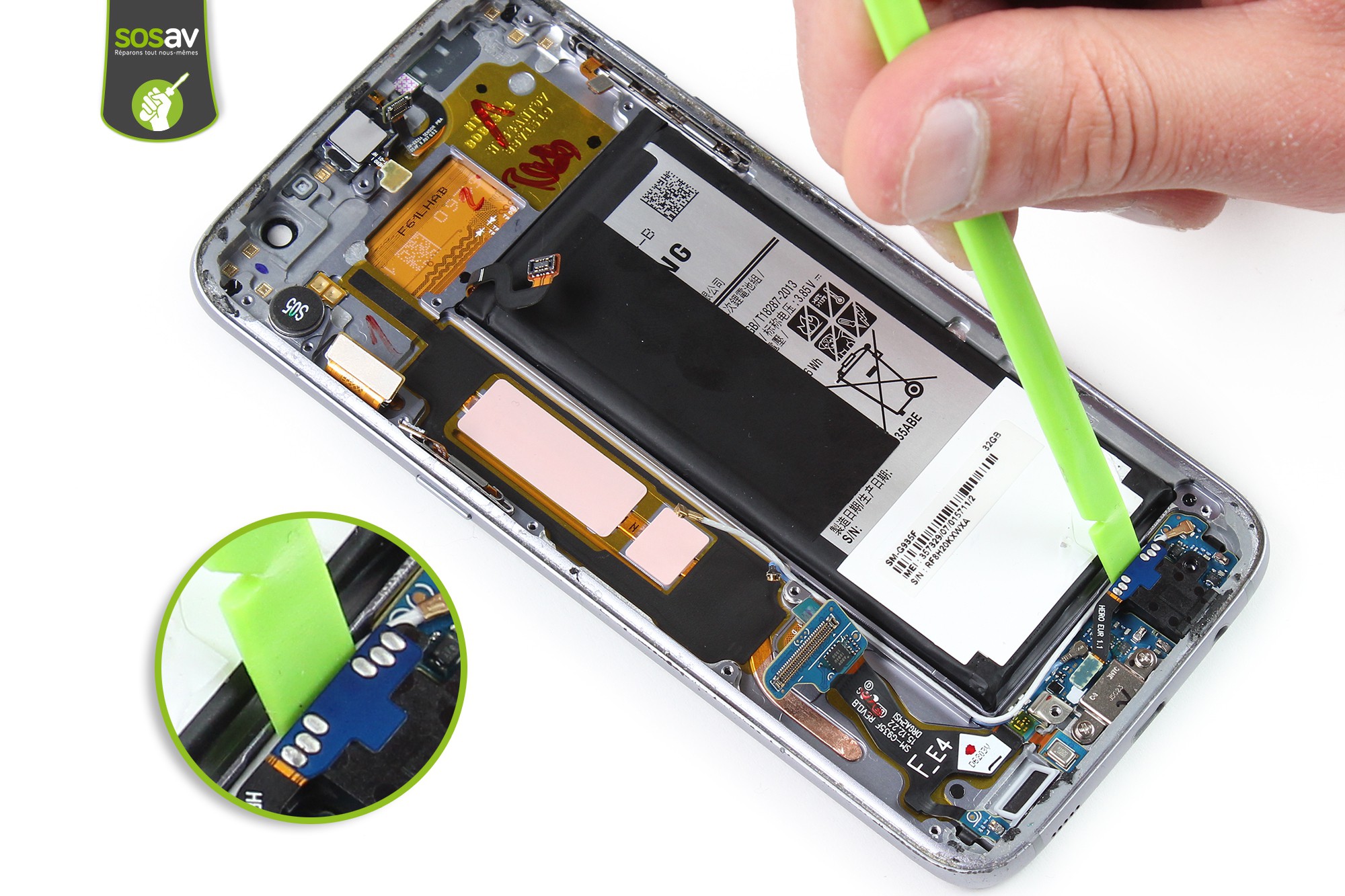

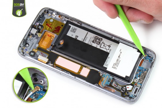

Faites délicatement levier sur la prise jack afin de l'extraire de son logement.Procédez à son retrait.
Etape 25

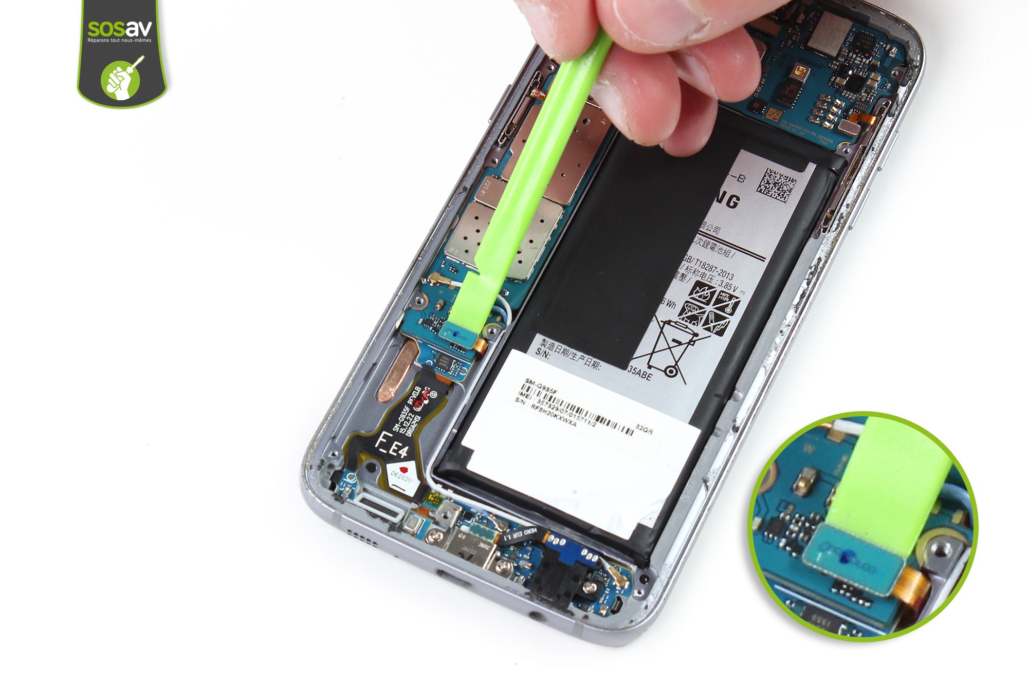

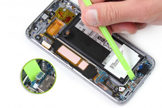

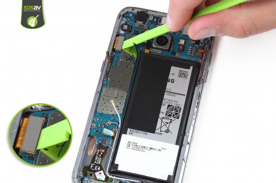

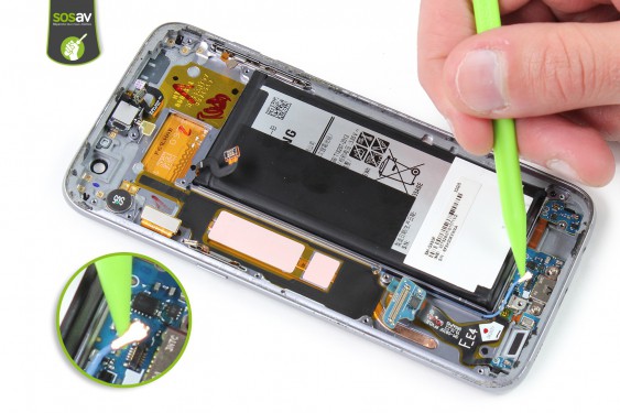

Utilisez la spatule en nylon pour déconnecter le câble d'interconnexion, côté connecteur de charge.
Etape 26

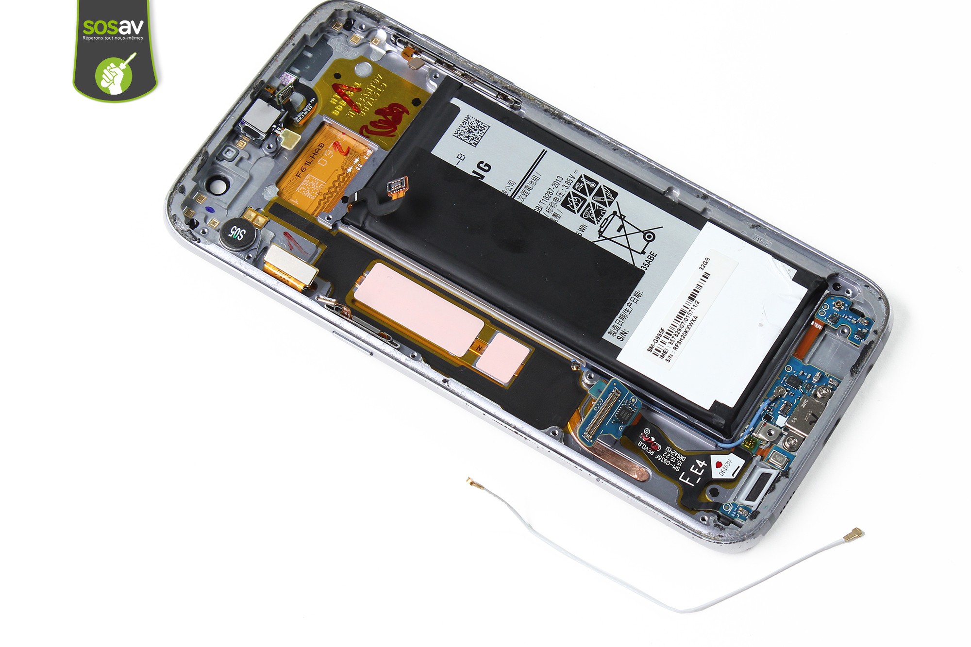

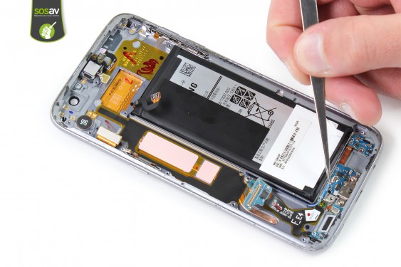

Saisissez le câble d'interconnexion GSM à l'aide de la pince et procédez à son retrait.
Etape 27
Le câble d'interconnexion GSM de votre Galaxy S7 Edge est désormais démonté.
Etape 28

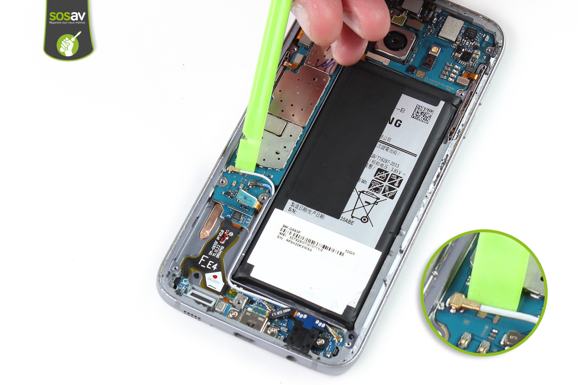

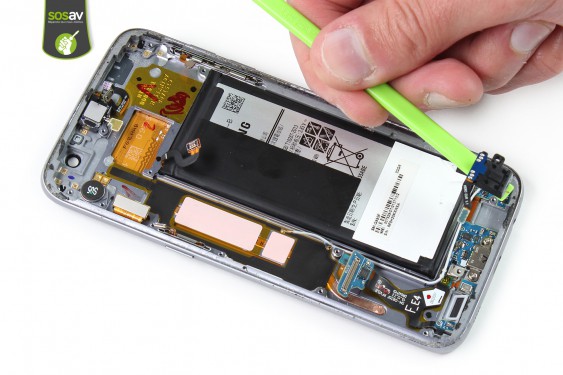

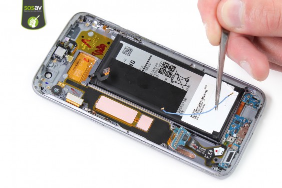

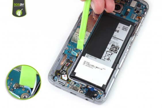

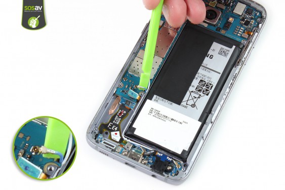

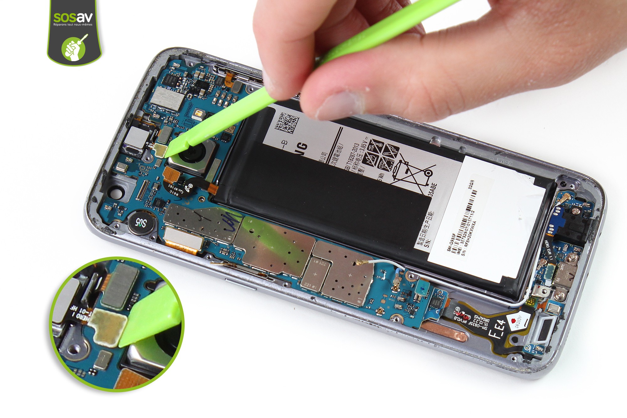

Déconnectez le câble d'interconnexion WiFi grâce à la pointe de la spatule en nylon.Saisissez le câble avec la pince et procédez à son retrait.
Etape 29

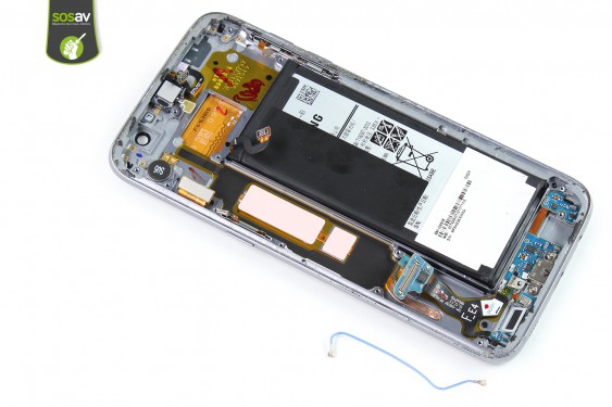

Le câble d'interconnexion WiFi de votre Galaxy S7 Edge est désormais démonté.

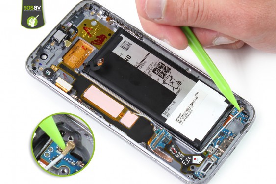

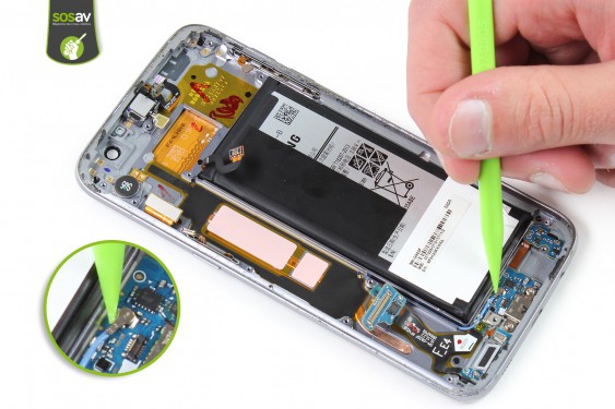

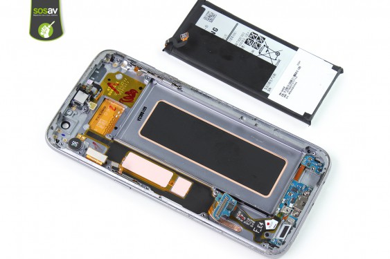

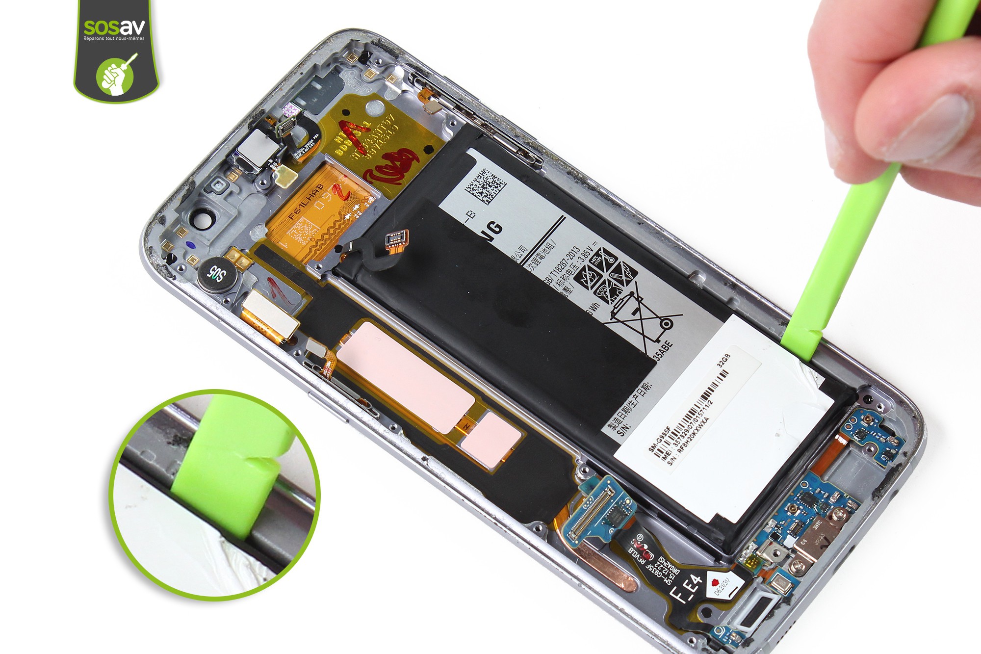

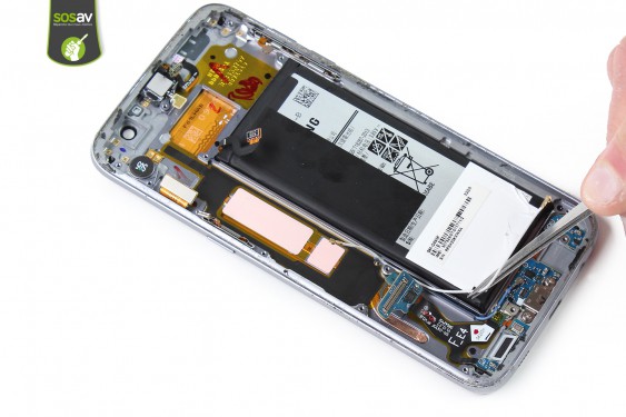

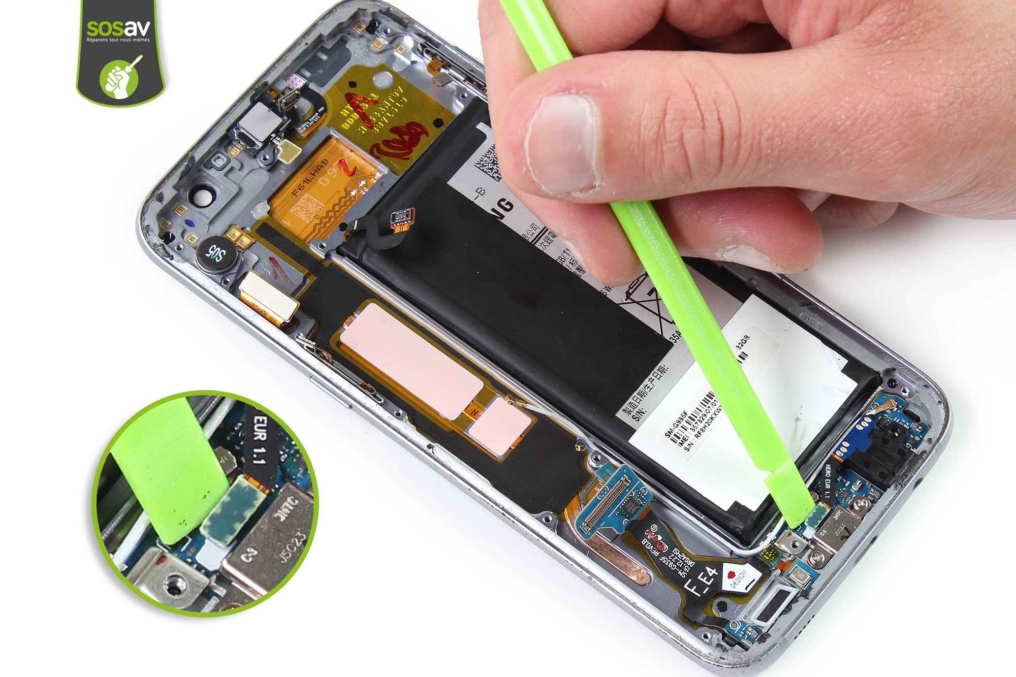

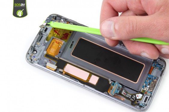

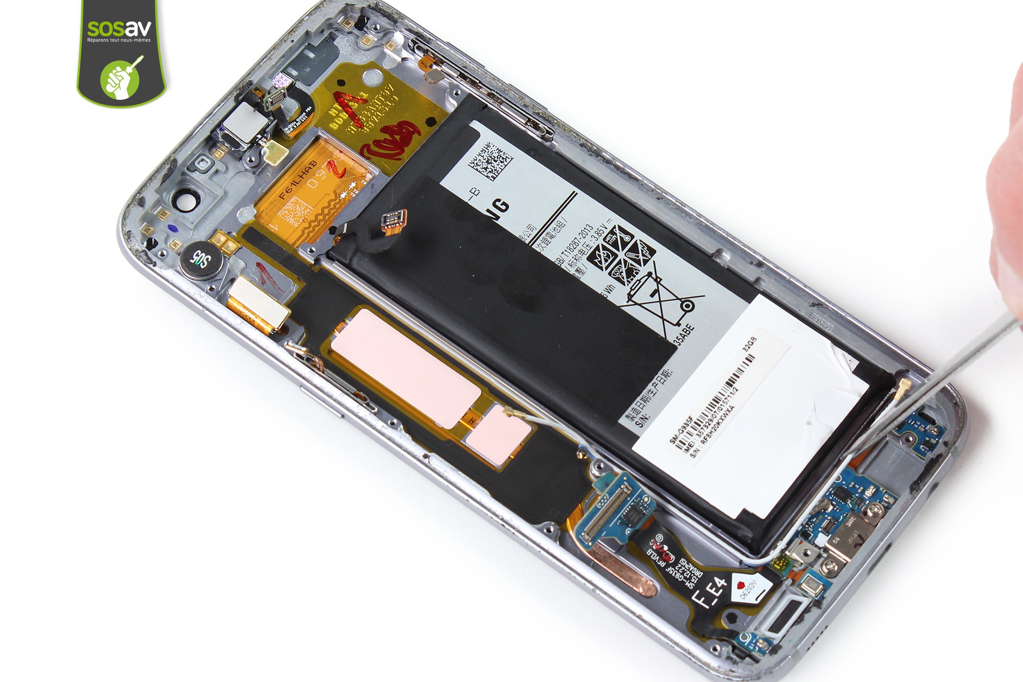

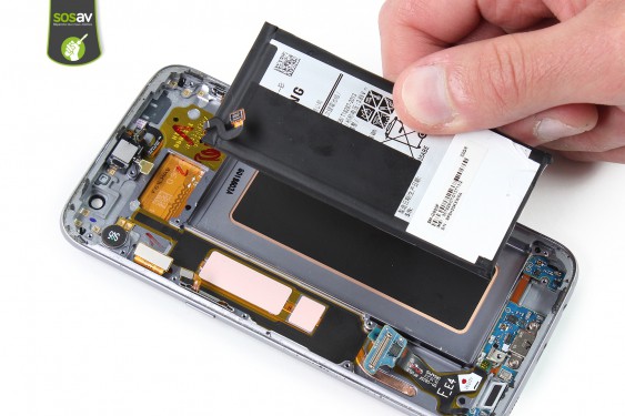

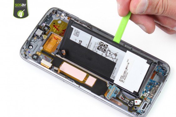

Glissez la spatule en nylon dans l'interstice inférieur droit au niveau de la batterie puis faites-la très délicatement remonter vers le haut puis vers faites levier afin de soulever la batterie.Procédez ensuite à son retraitLa batterie peut parfois être fermement collée au châssis. Soyez délicats lors de cette opération afin de ne rien endommager !
Etape 31
La batterie de votre Galaxy S7 Edge est désormais démontée.

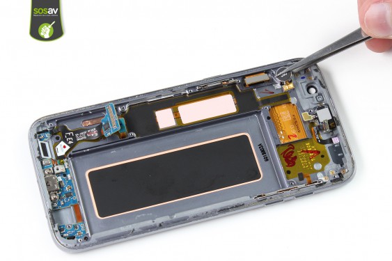

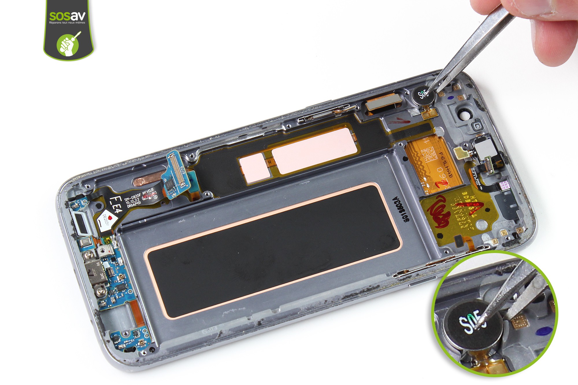

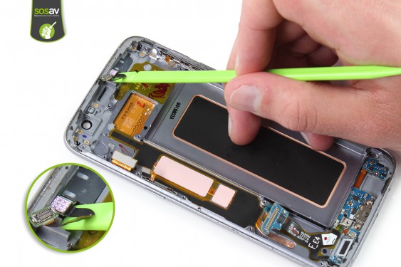

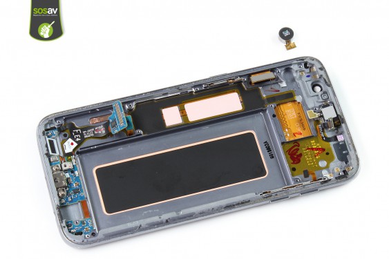

Saisissez le vibreur à l'aide de la pince et procédez à son retrait.Le vibreur de votre Galaxy S7 Edge est désormais démonté.
Etape 33

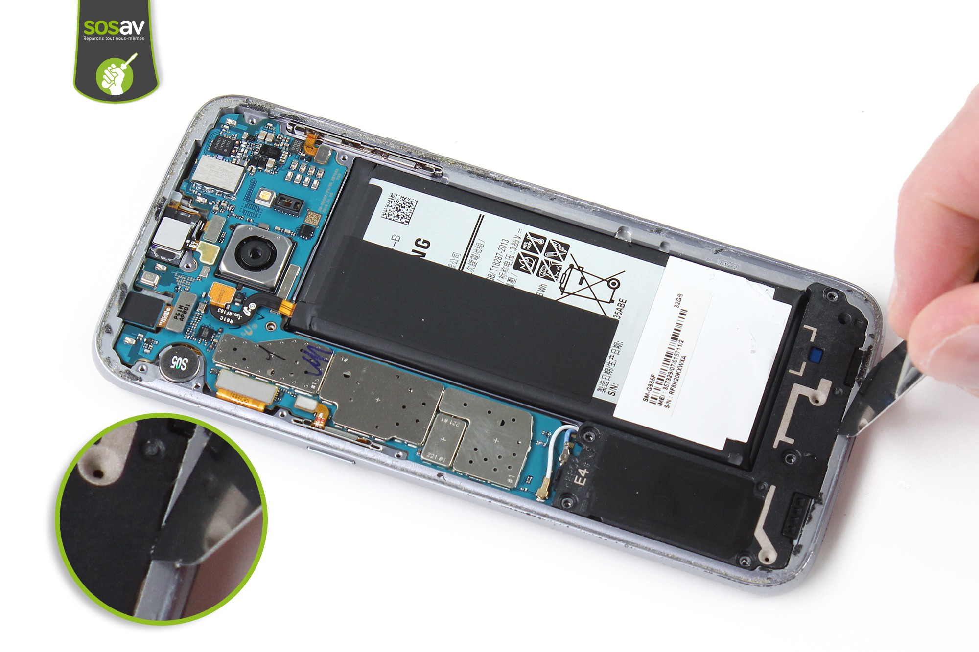

Soulevez le haut-parleur interne en insérant la spatule en nylon dans l'interstice châssis-haut-parleur et faites délicatement levier.Procédez à son retrait.Le haut-parleur interne de votre Galaxy S7 Edge est désormais démonté.

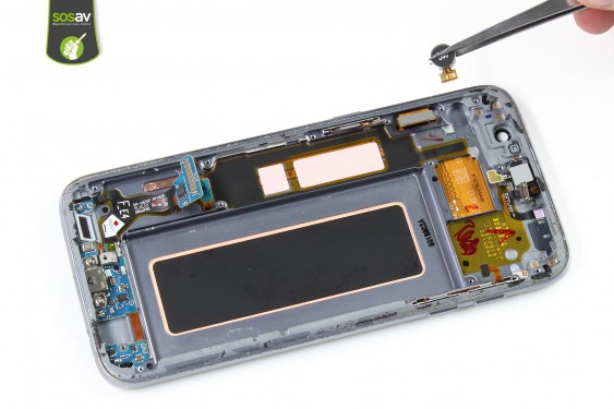

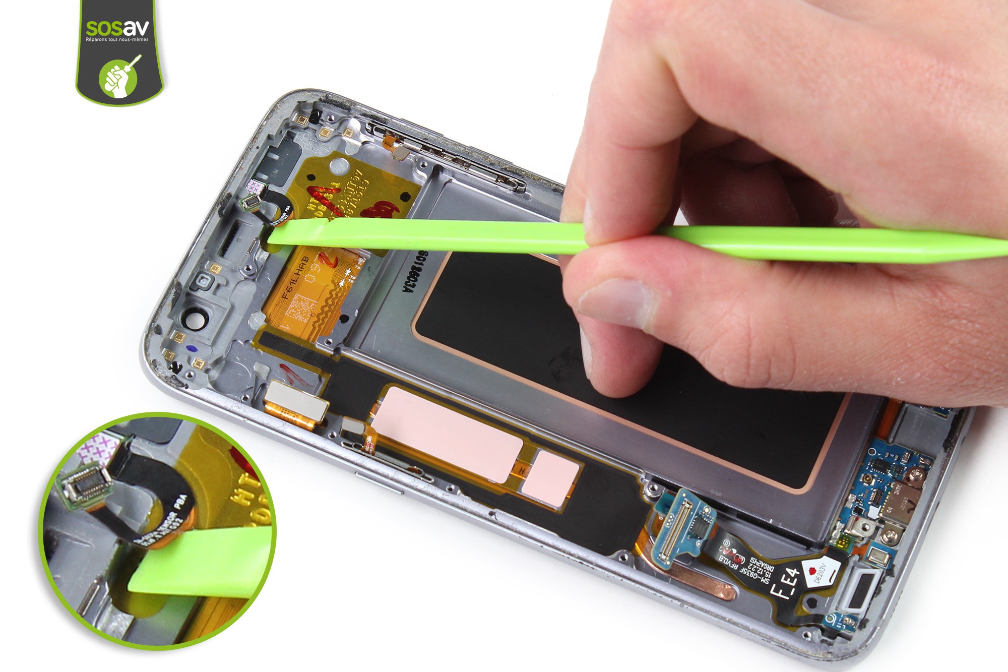

Utilisez la spatule en nylon afin de décoller la nappe capteur proximité et luminosité.Procédez à son retrait.
Etape 35

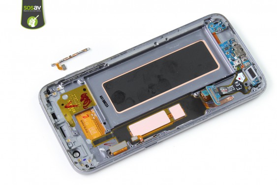

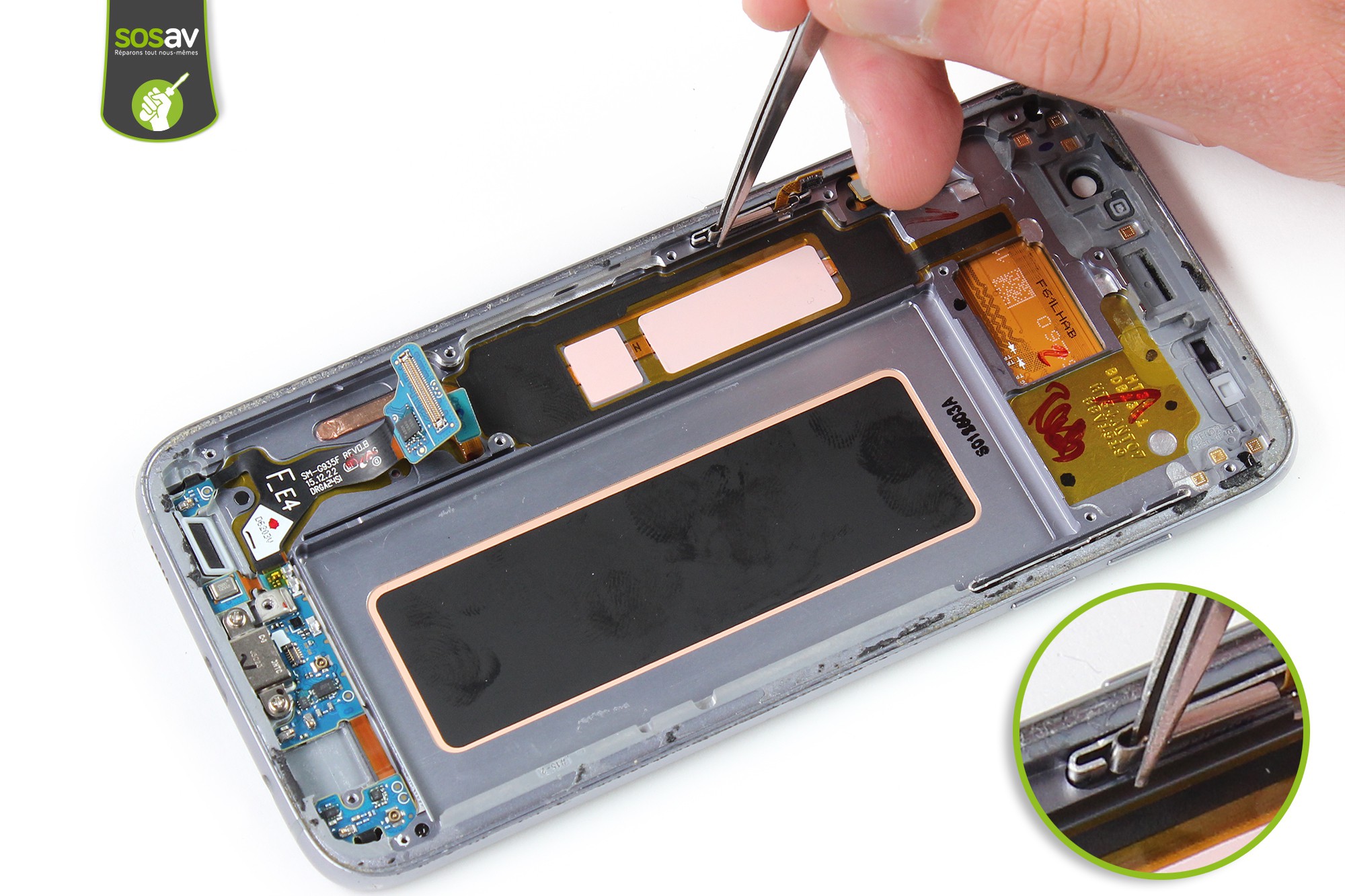

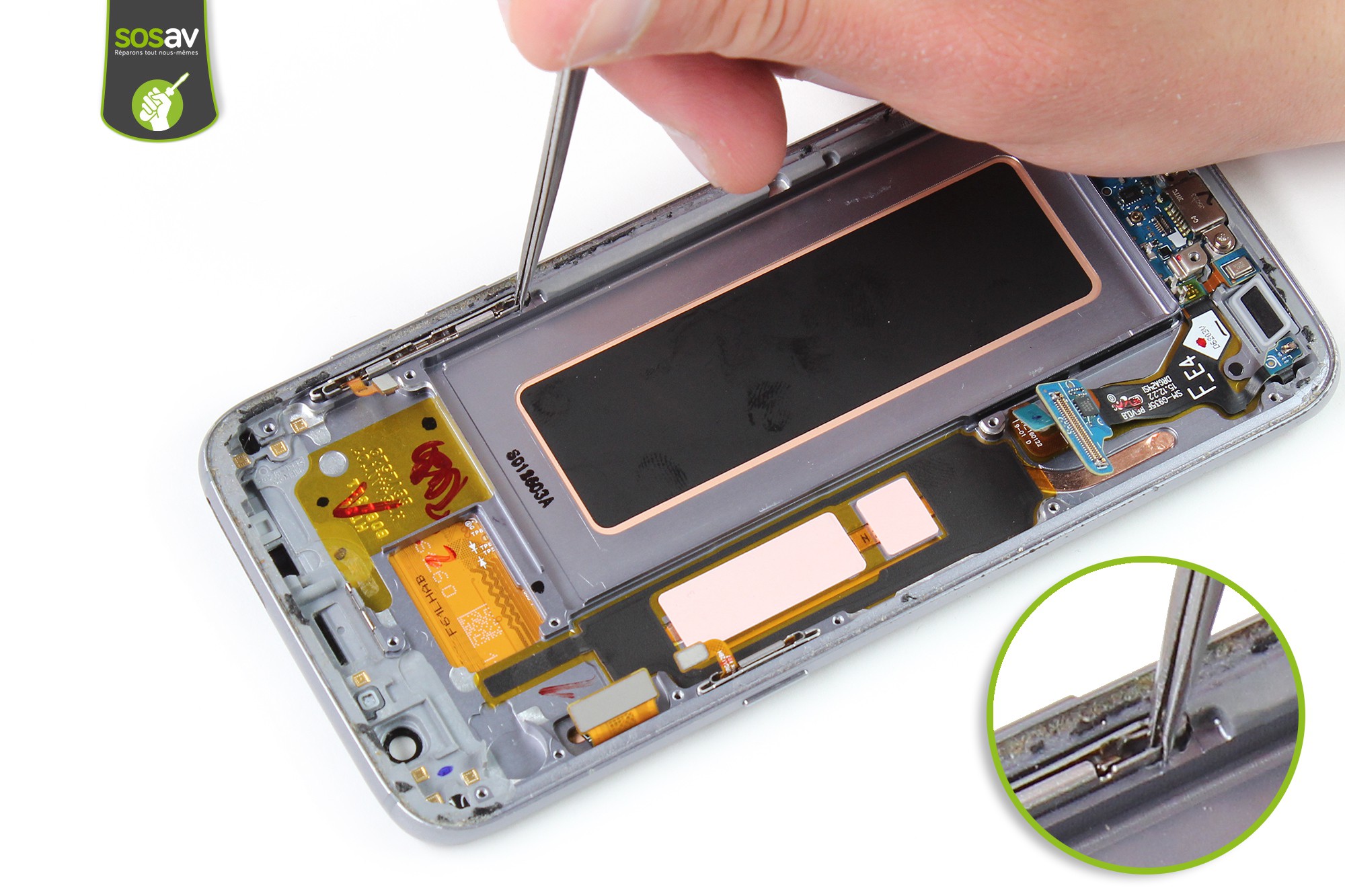

A l'aide de la pince, soulevez le côté droit de la nappe boutons volume.Procédez ensuite au retrait de la nappe du téléphone.La nappe boutons volume de votre Galaxy S7 Edge est désormais démontée.
Etape 36

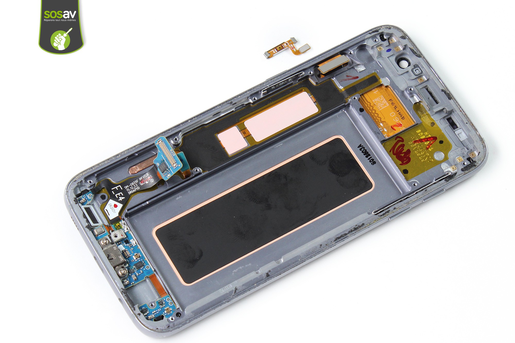

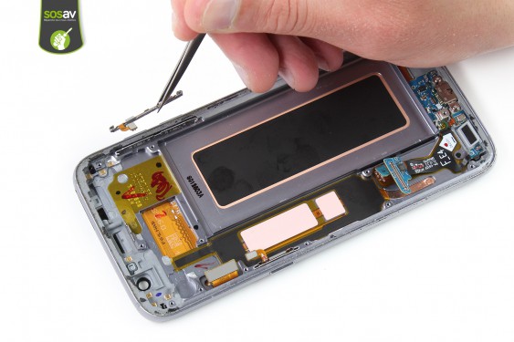

Saisissez ensuite la nappe power à l'aide de la pince et procédez à son retrait.
Etape 37
L'écran complet de votre Galaxy S7 Edge est désormais démonté.En cas d'écran cassé ou de problème d'affichage, optez pour un nouvel écran complet.
