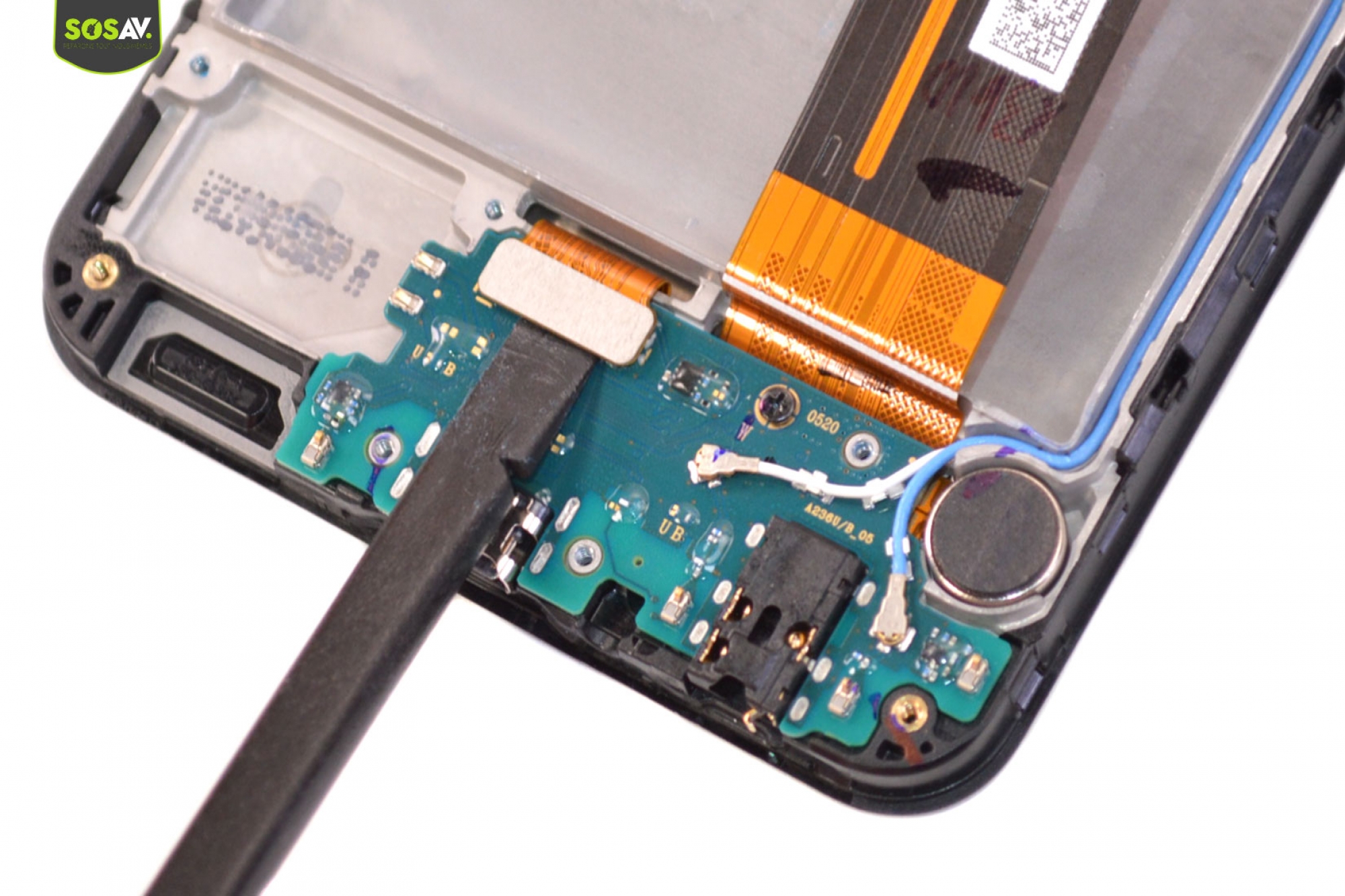

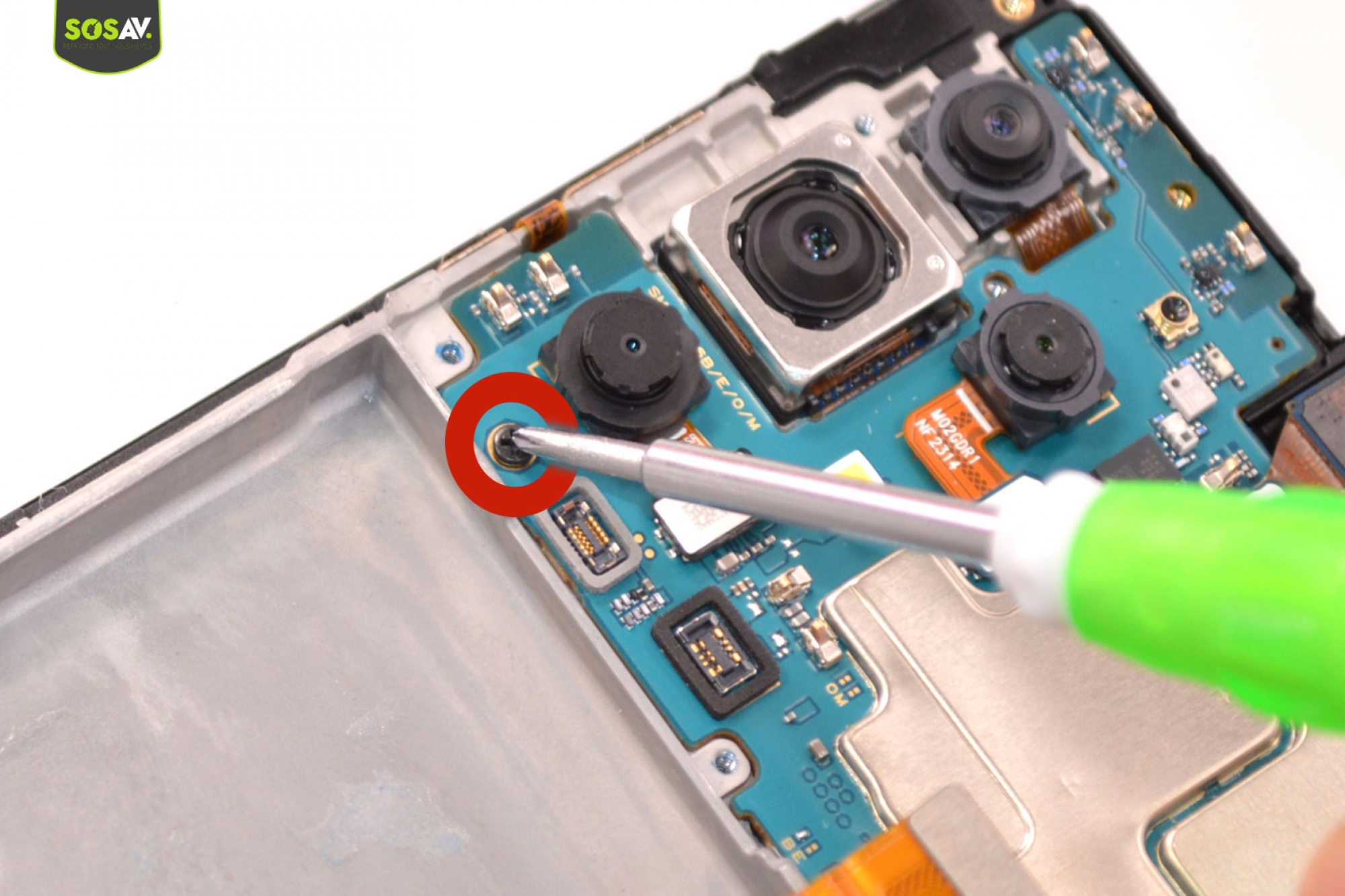

Ensuite, insérez le levier sous le bord de la plaquette coté batterie pour déclipser le composant. Faites le même geste mais cette fois-ci à l'exterieur du téléphone.
Faites glisser l'outil le long du châssis pour le déclipser sans risque.
Vous pouvez maintenant séparer entièrement le châssis du téléphone.

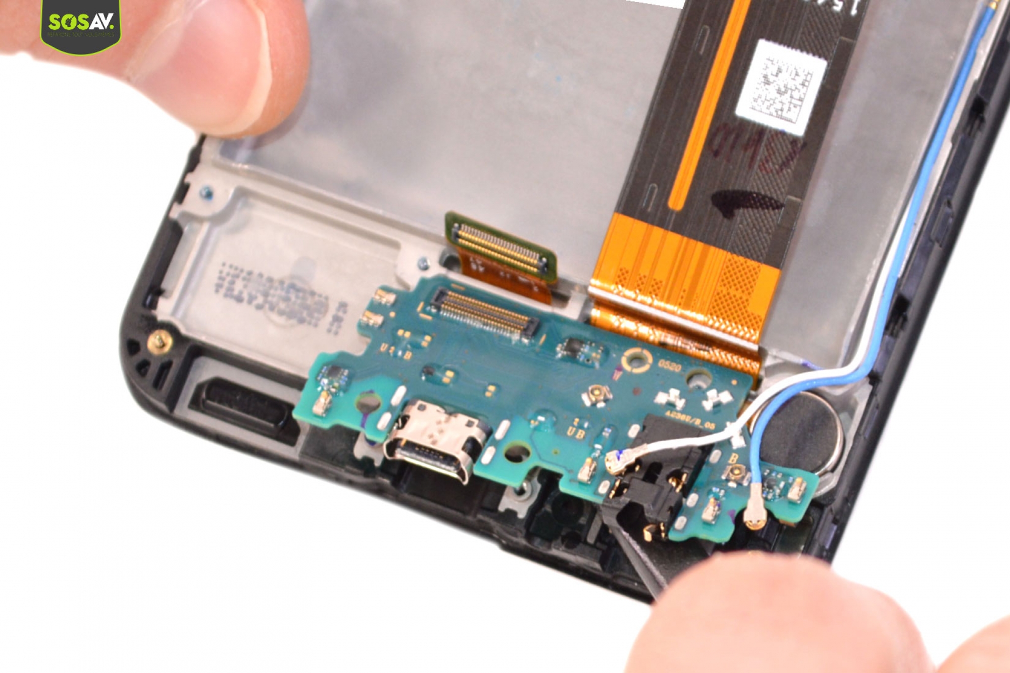

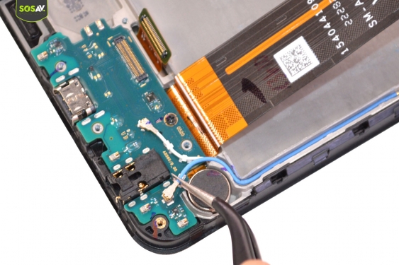

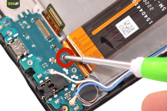

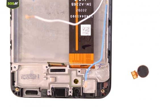

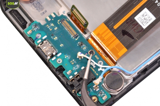

Détachez l'un après l'autre les câbles coaxiaux en vous aidant de la pince.

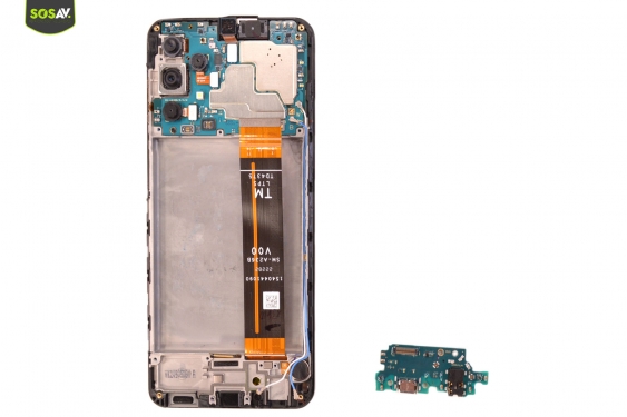

Introduisez l'outil sous le composant pour le sortir de votre appareil.

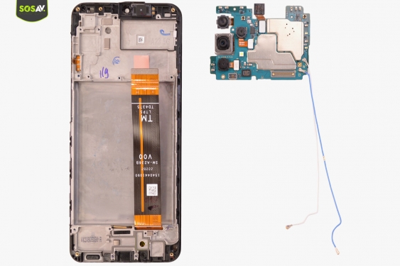

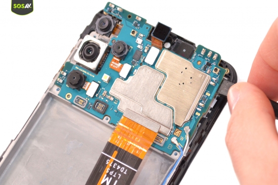

Introduisez le levier sous la carte mère pour la soulever et pourvoir la sortir du châssis avec vos mains.

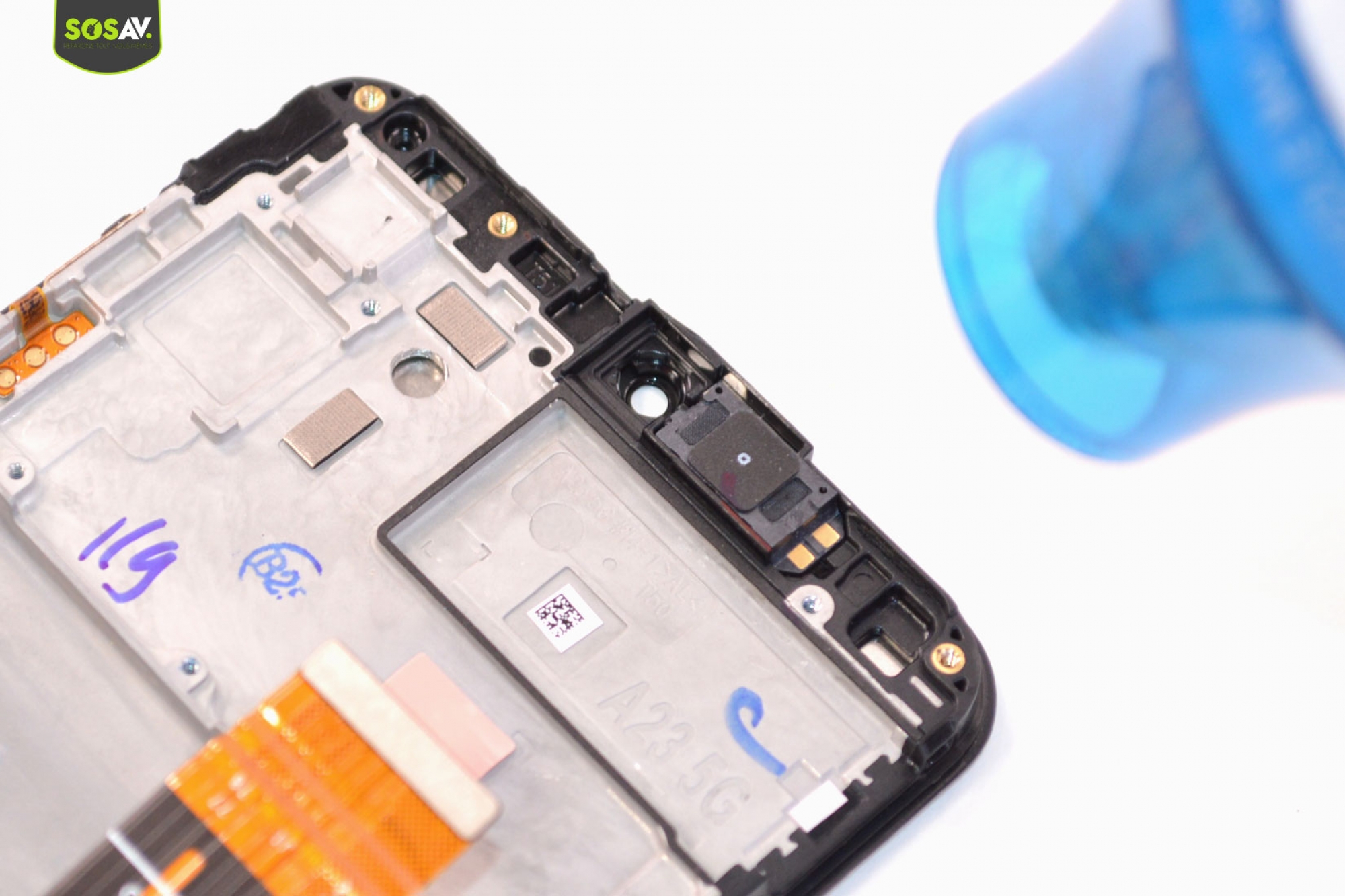

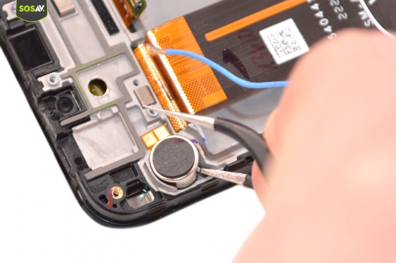

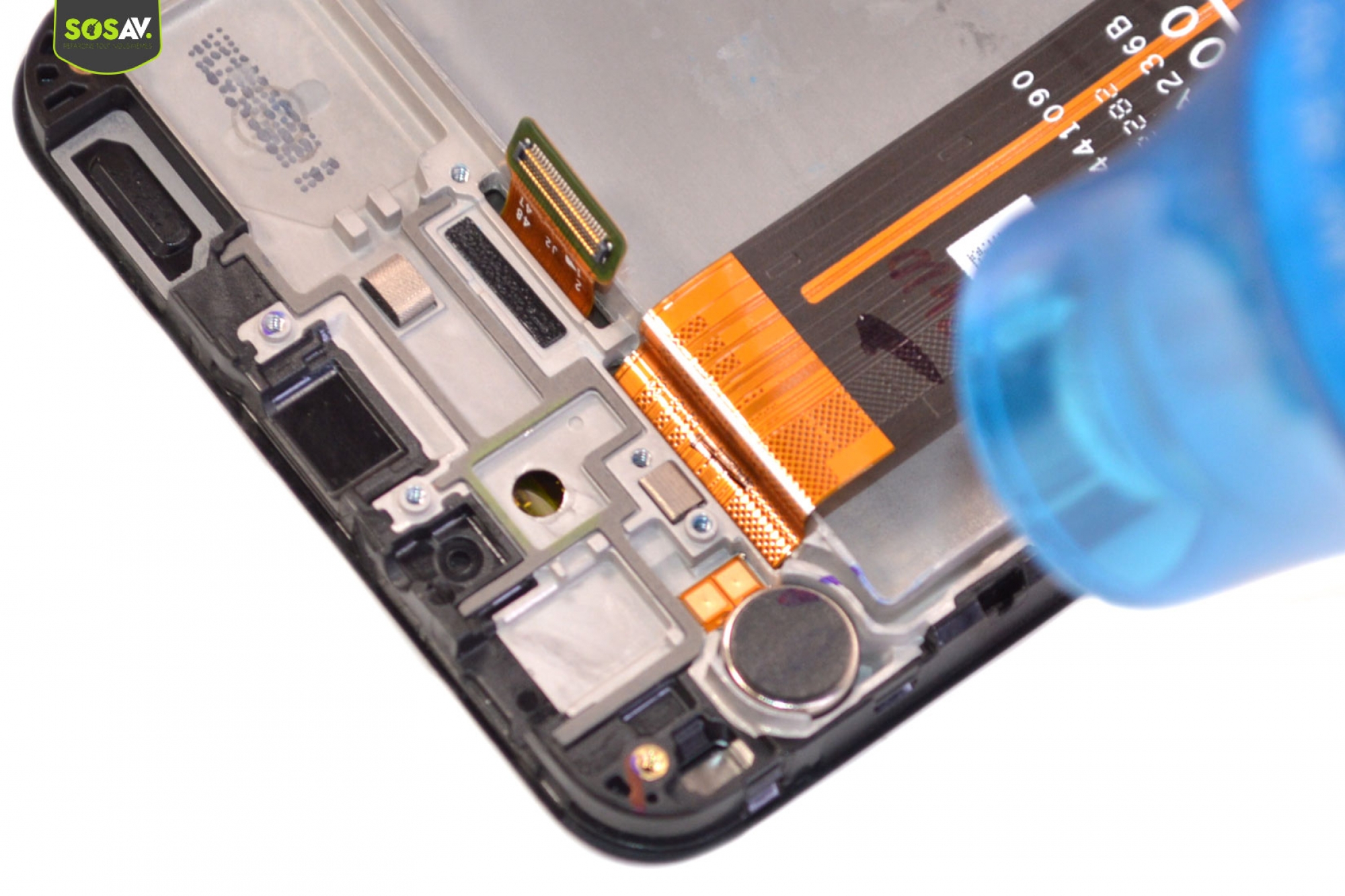

Pour cela, chauffez le composant pour ramollir la colle qui le maintient au châssis.

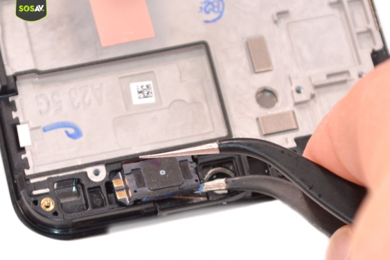

Ensuite, glissez le bout de la pincette sous l'écouteur de l'oreille pour le décoller et l'extraire du téléphone.
