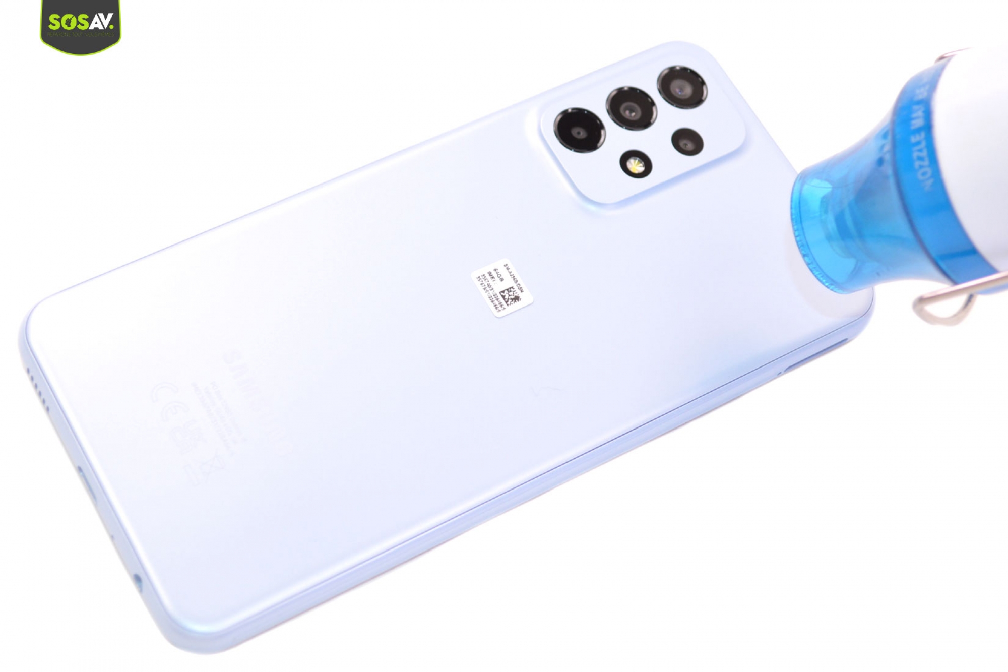

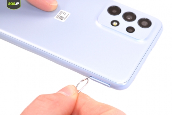

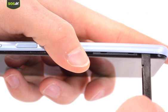

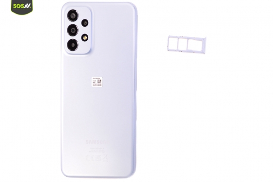

Prenez le temps également de retirer le tiroir de la carte SIM.

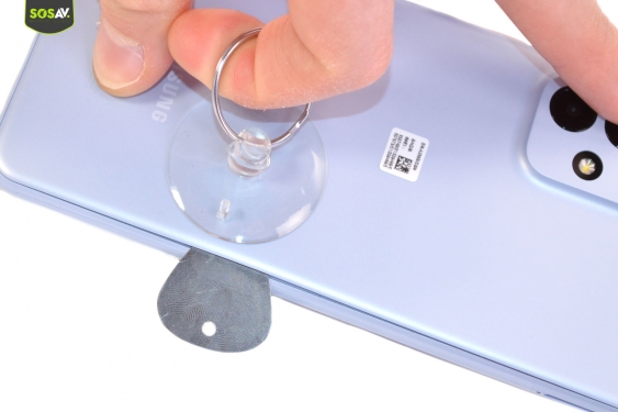

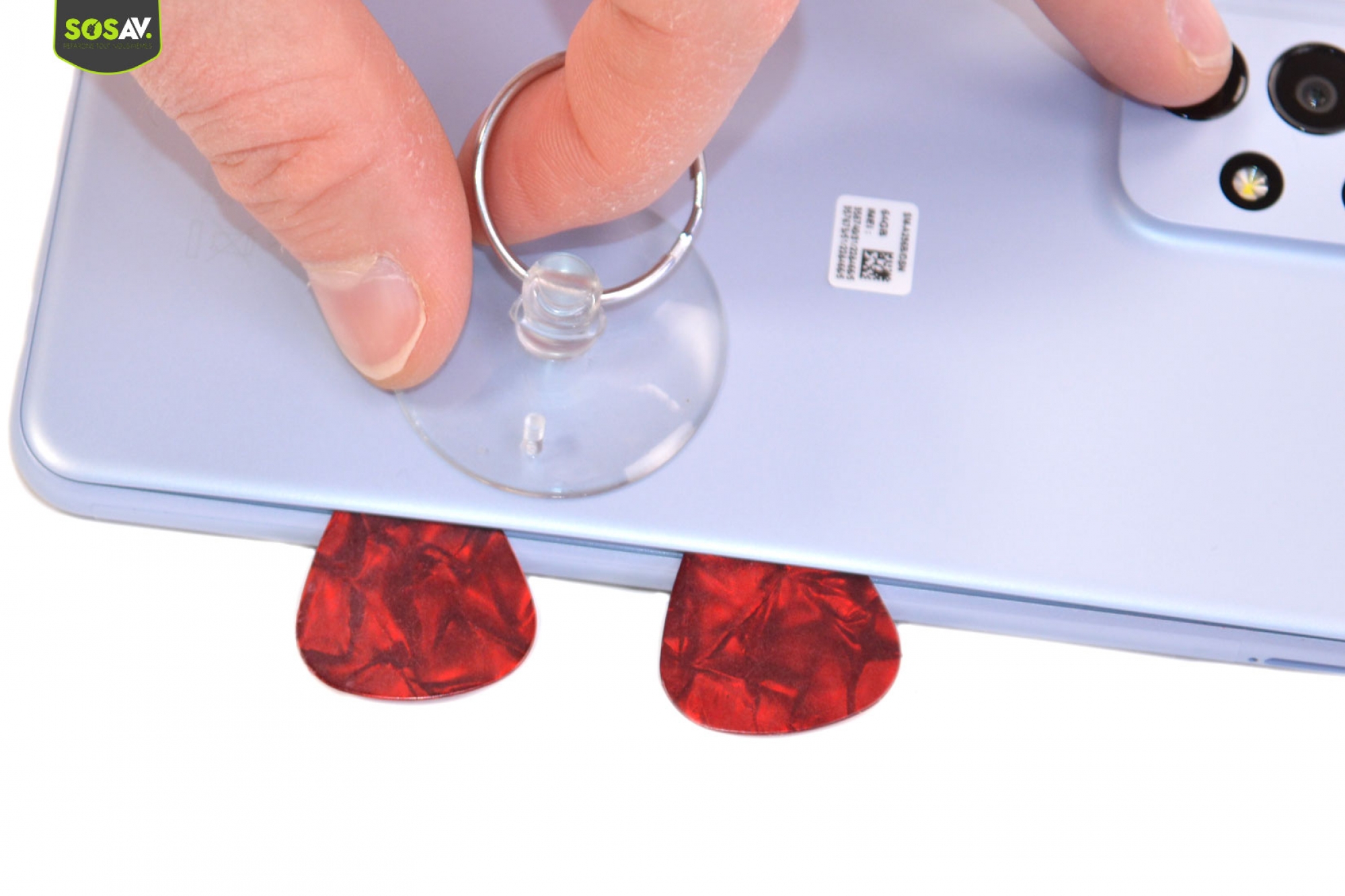

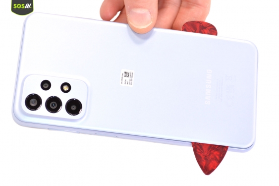

Insérez ensuite le médiator en métal fin entre la vitre et le châssis pour créer une ouverture. Aidez-vous de la ventouse pour soulever légèrement la façade arrière du téléphone.

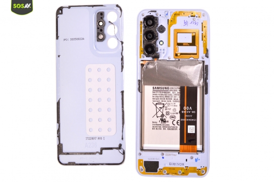

Enfin vous pouvez à présent faire basculer la face arrière pour la séparer entièrement de votre Samsung Galaxy A23 (5G).

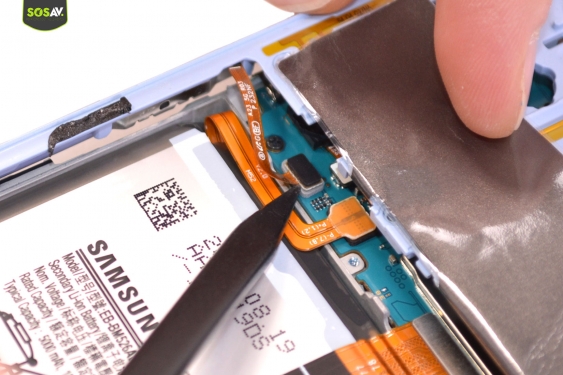

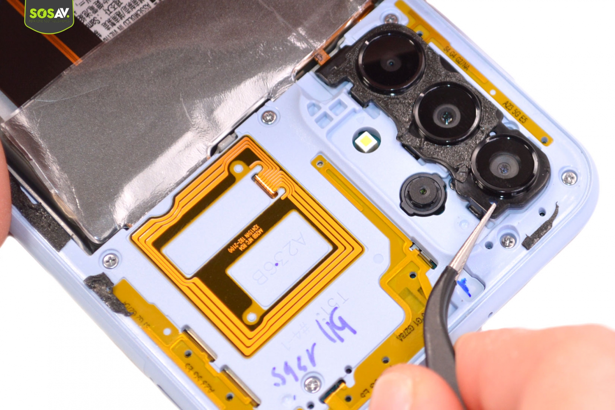

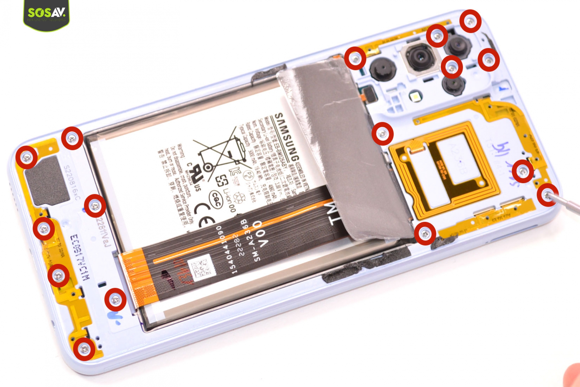

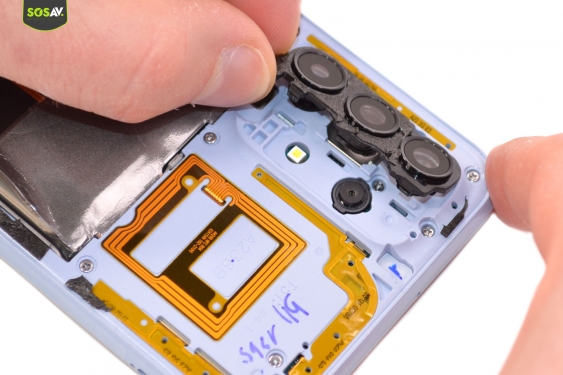

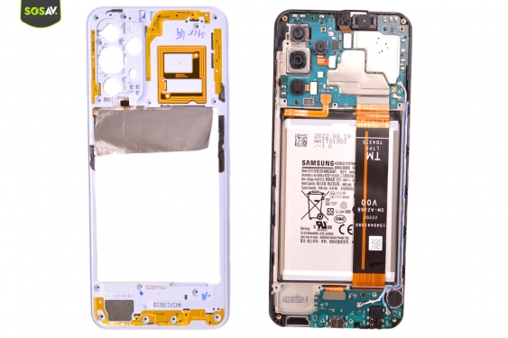

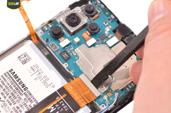

Ensuite, insérez le levier sous le bord de la plaquette coté batterie pour déclipser le composant. Faites le même geste mais cette fois-ci à l'exterieur du téléphone.
Faites glisser l'outil le long du châssis pour le déclipser sans risque.

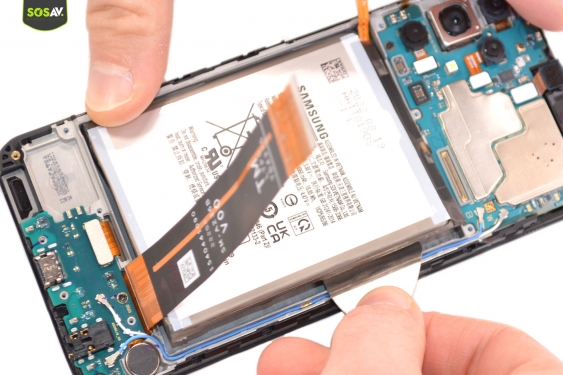

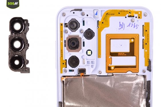

Vous pouvez maintenant séparer entièrement le châssis du téléphone.

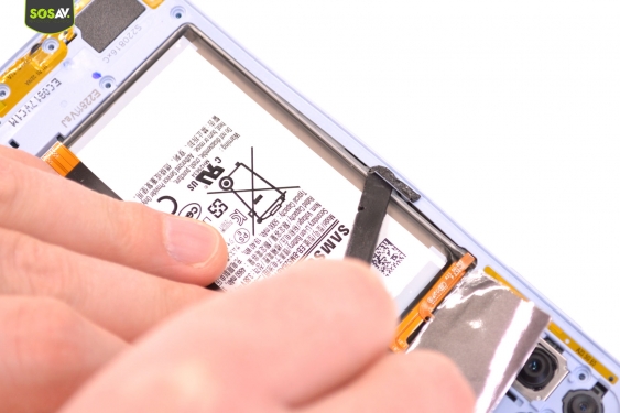

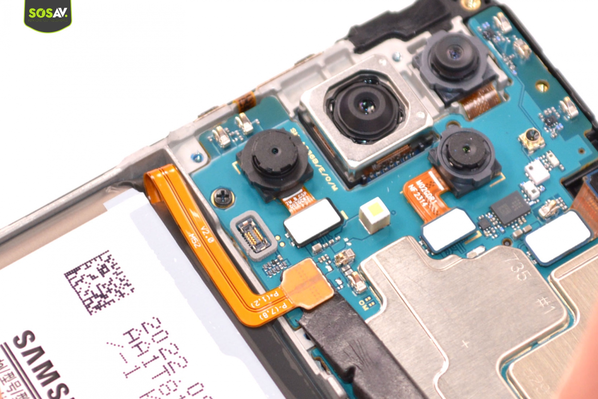

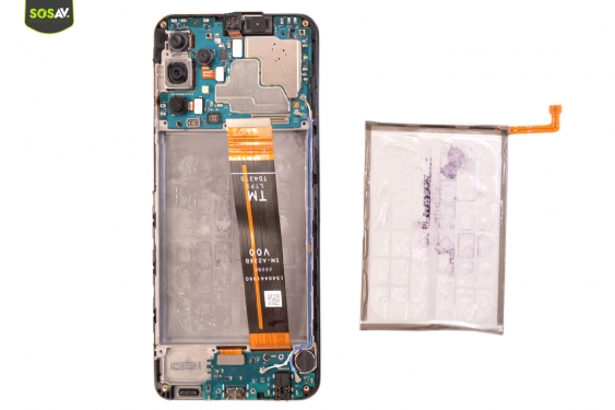

Insérez le médiator épais entre la batterie et le châssis pour soulever le composant. Vous pouvez utiliser la carte en PVC pour soulever plus facilement la batterie.
