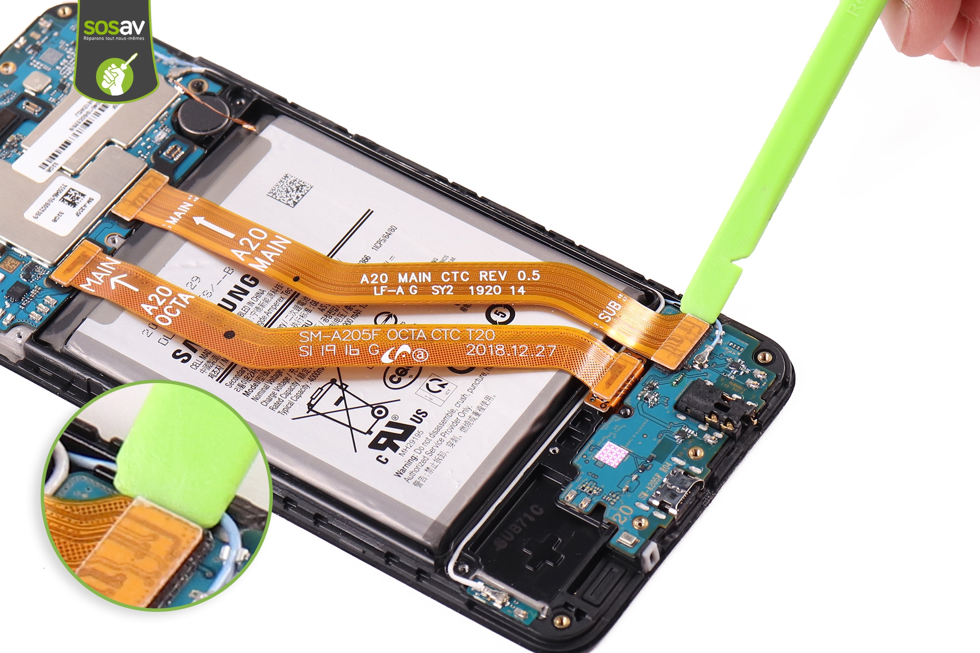

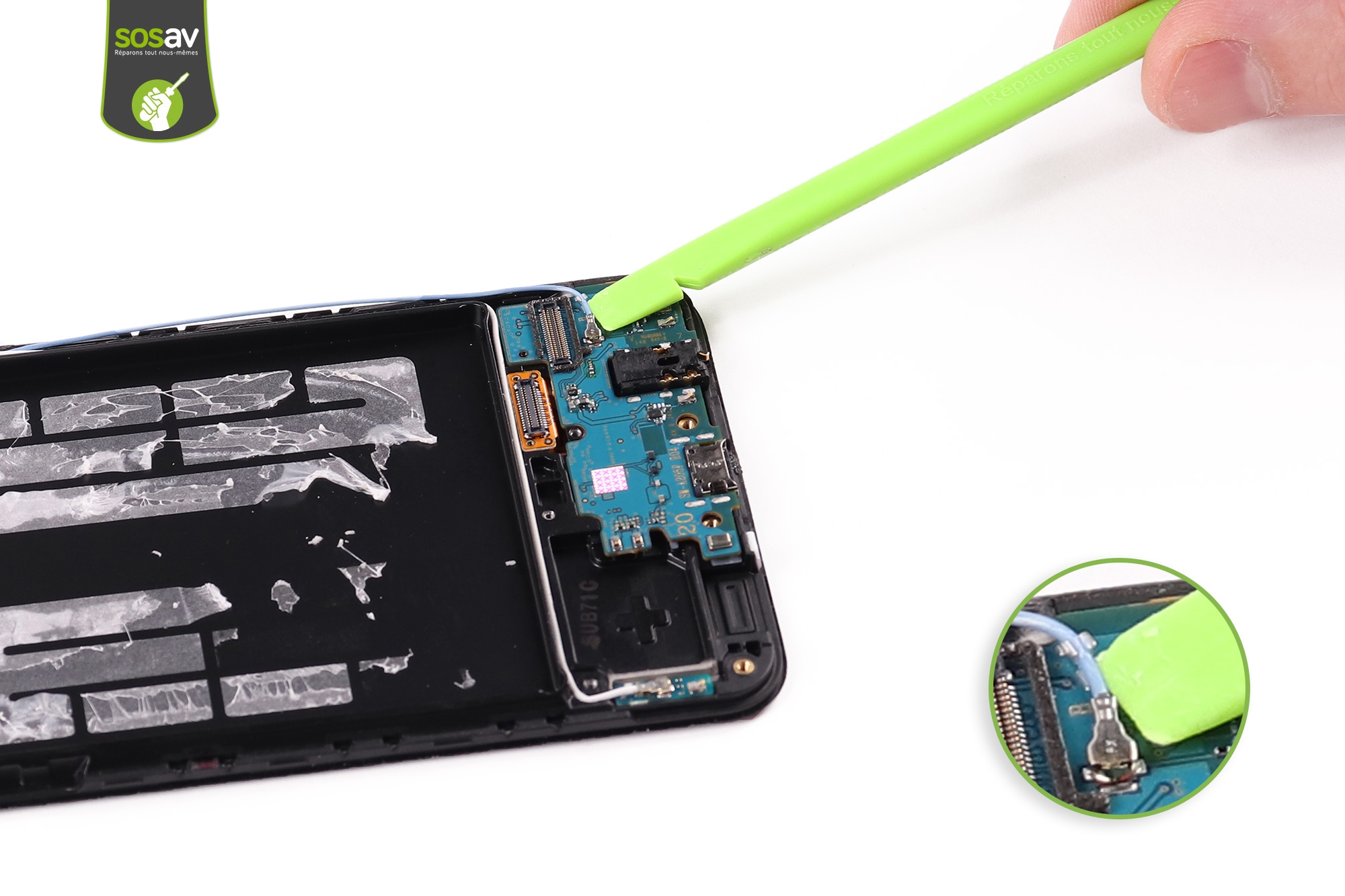

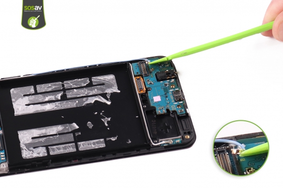

Ensuite passez en bas de l'appareil et déconnectez les 2 nappes de liaisons du connecteur de charge.
Faite de même partie carte mère.
Maintenant que les nappes de liaison du connecteur de charge Galaxy A20 sont démontées, vous pouvez passer à la suite.

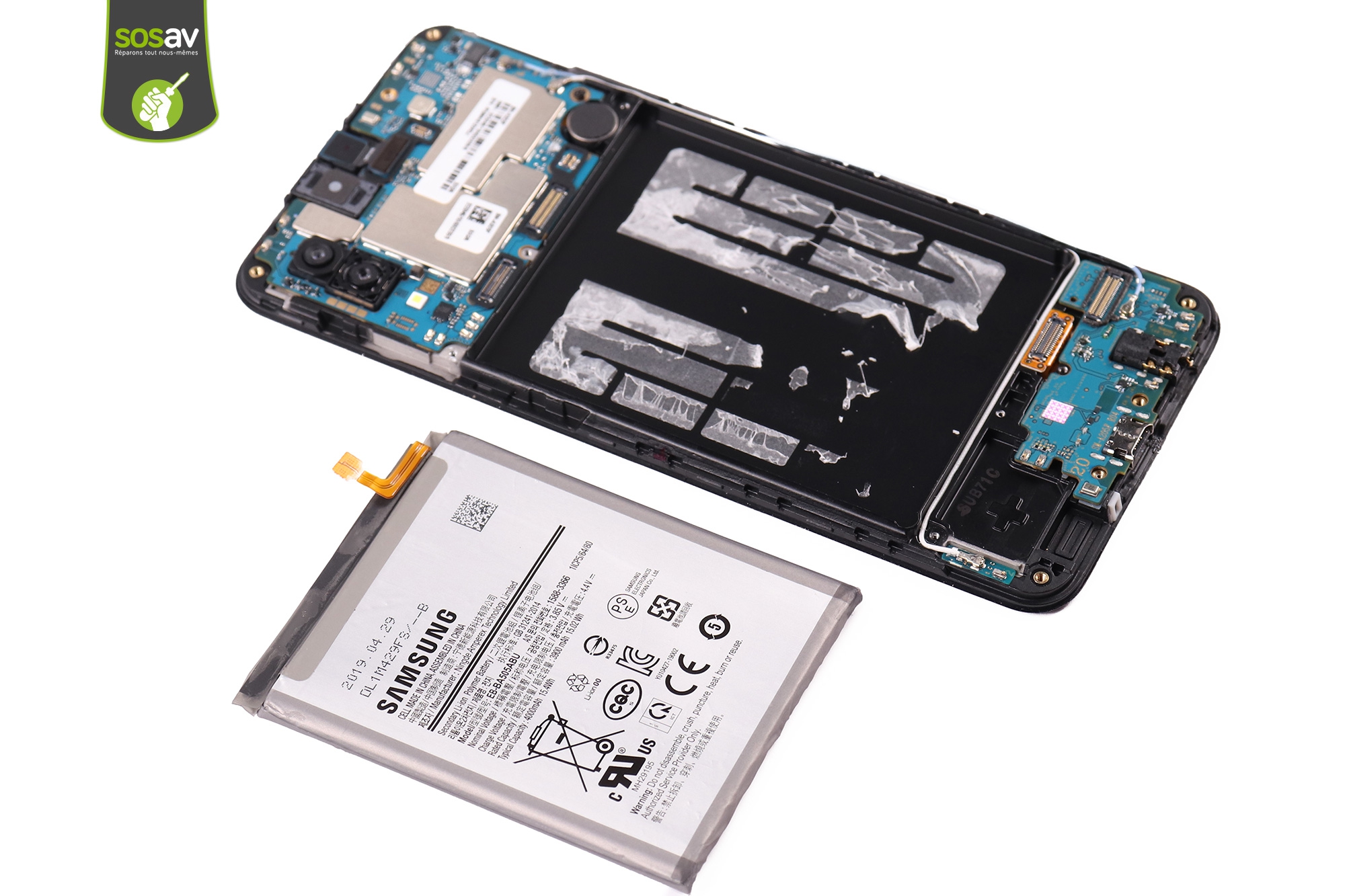

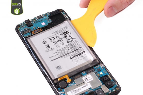

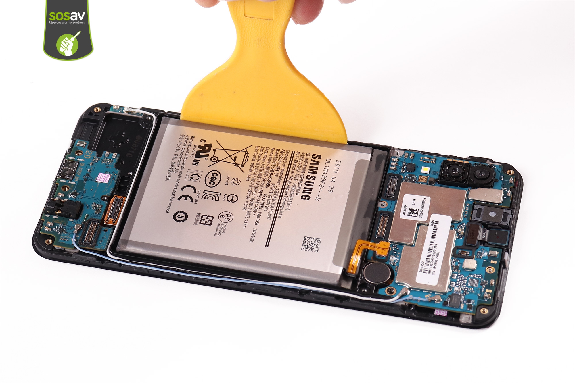

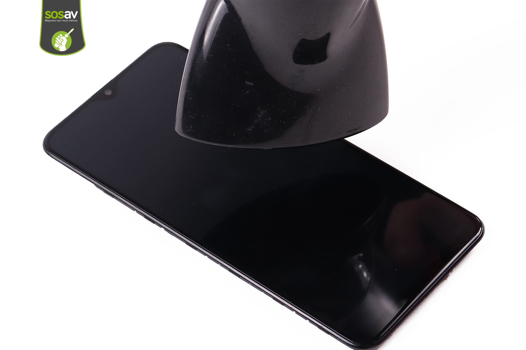

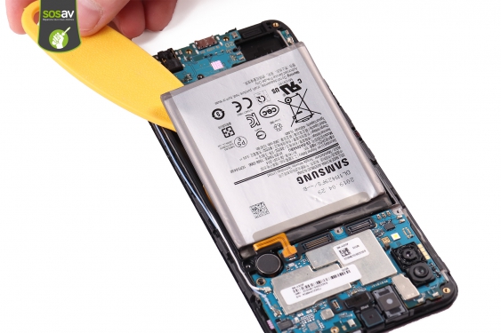

Pour décoller la batterie il faut dans un premier temps chauffez la face avant de l'appareil pour ramollir la colle qui fixe la batterie au châssis de l'écran.
Attetion ne chauffez jamais la batterie directement.

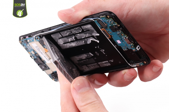

Ensuite insérez la spatule large sous la batterie et faites délicatement levier pour la décoller.
Si vous sentez que ça resiste, il ne faudra pas hésiter à chauffer d'avantage.
Et voilà ! La batterie Galaxy A20 est démontée, vous pouvez passer à la suite.

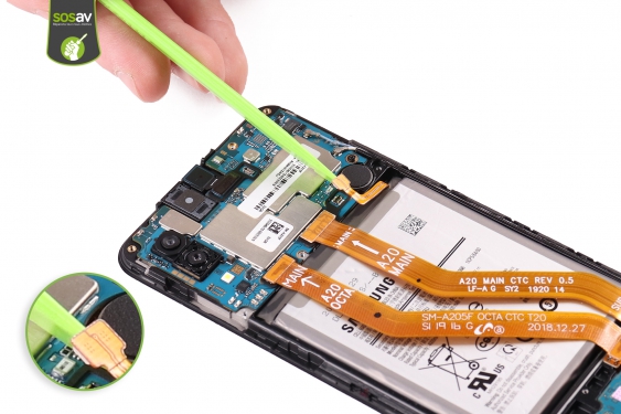

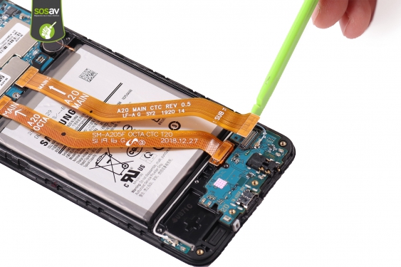

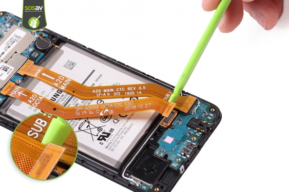

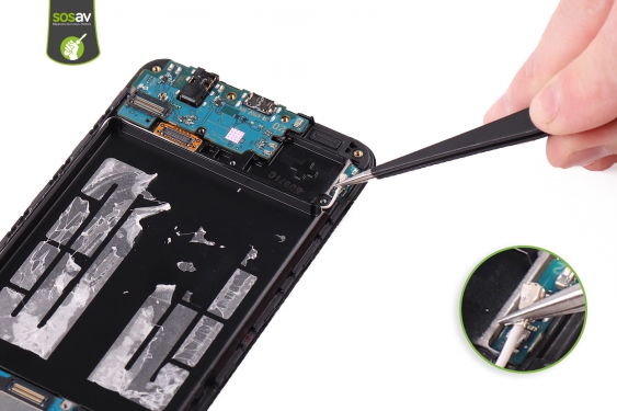

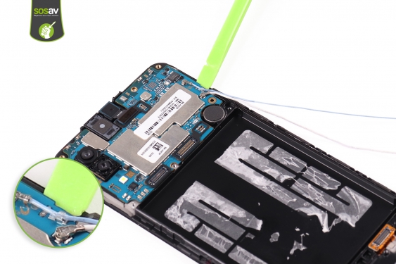

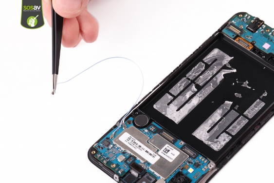

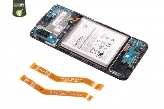

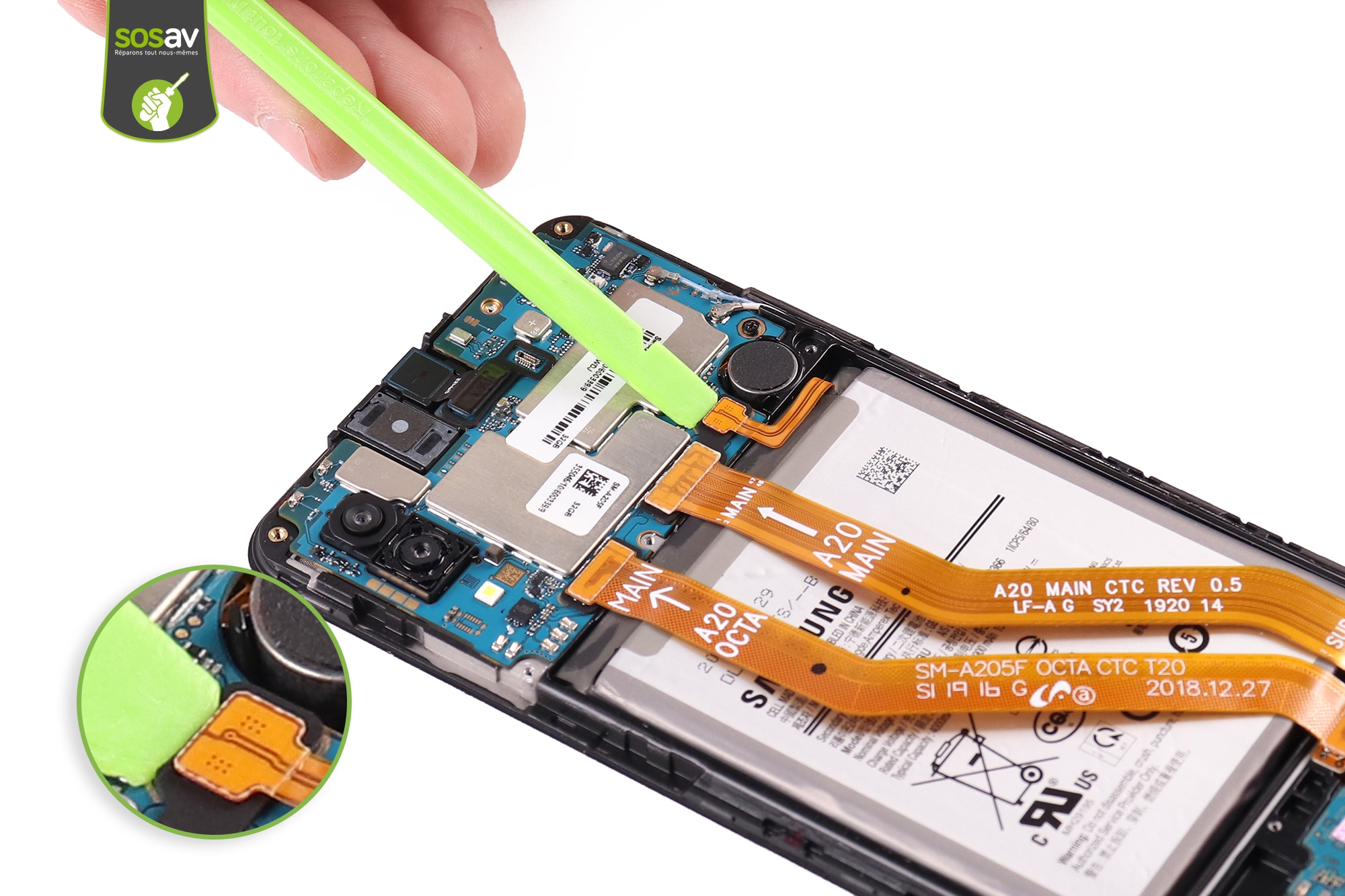

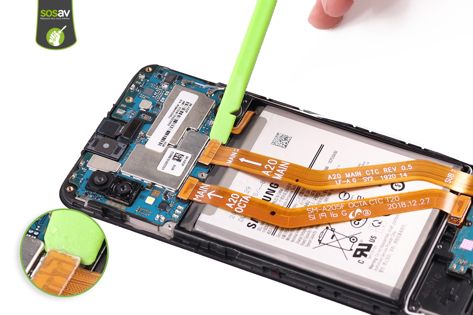

Déconnectez les câbles d'interconnexions de la carte-mère à l'aide de la spatule en nylon.
Retirez les câbles d'interconnexions de leur logement en utilsant la pince métallique.
Les câbles d'interconnexions sont maintenant hors de leur logement, vous pouvez continuer.

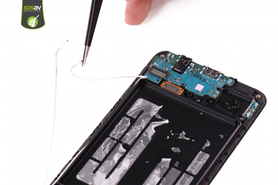

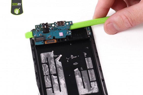

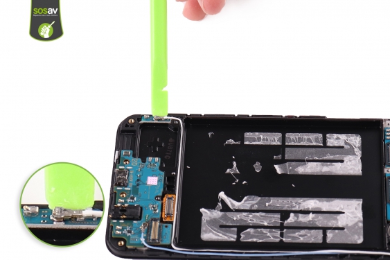

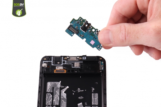

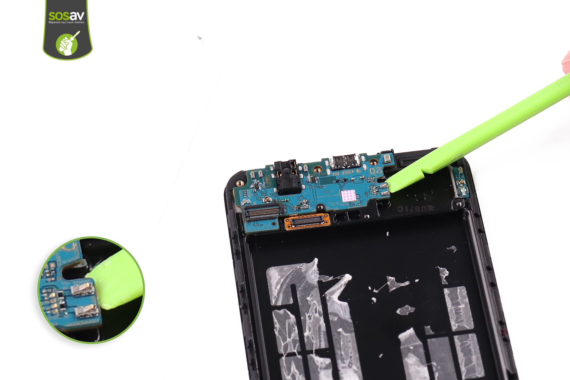

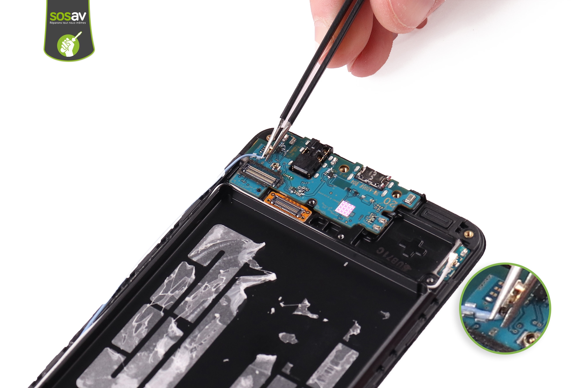

Pour retirer le connecteur de charge il vous suffit de glisser la spatule en nylon sous celui-ci et de soulever délicatement.
Etape 25
Le connecteur de charge est maintenant démonté, vous pouvez passer à la suite.

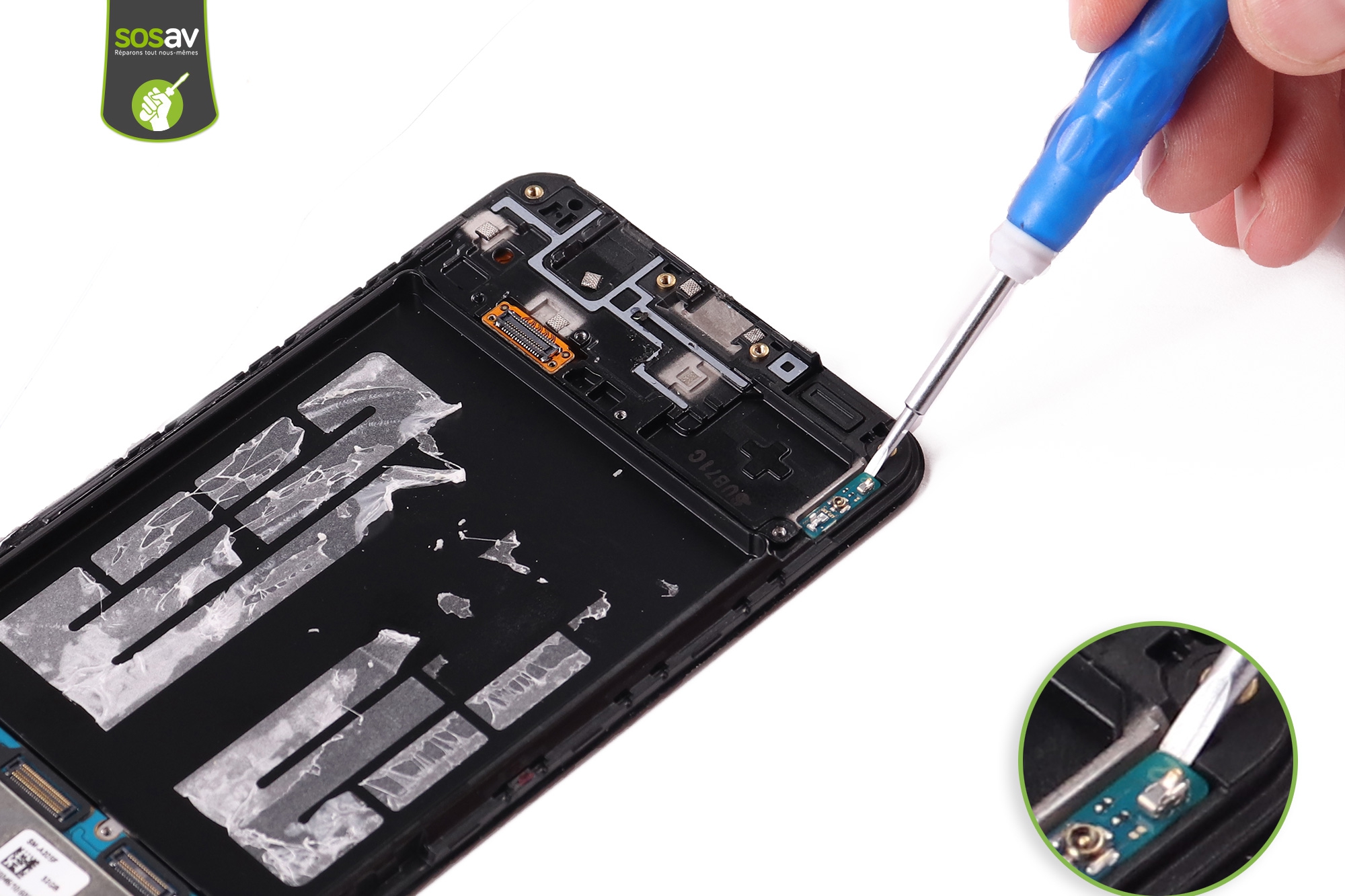

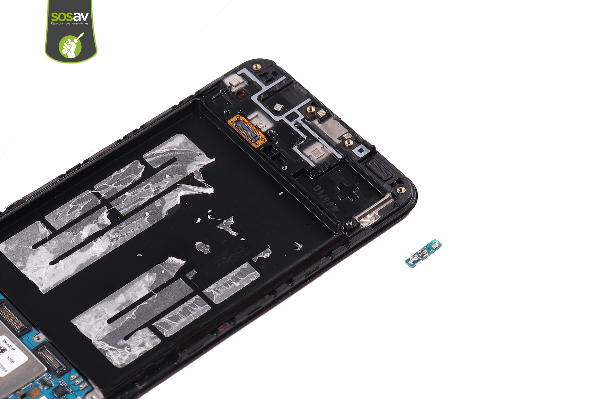

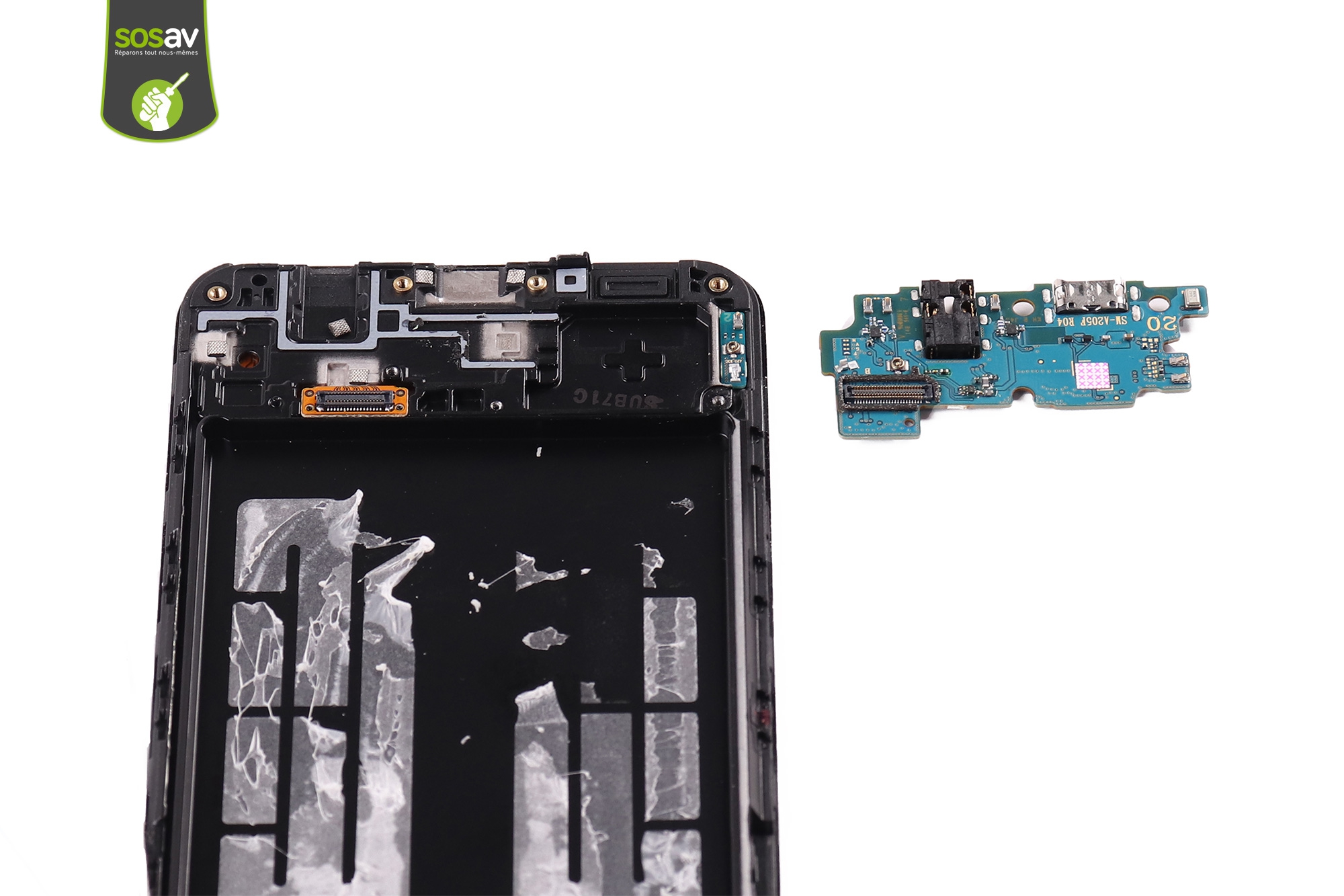

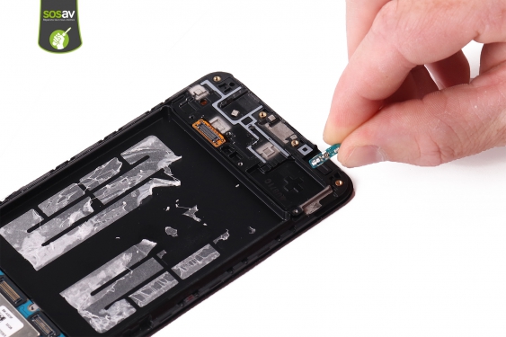

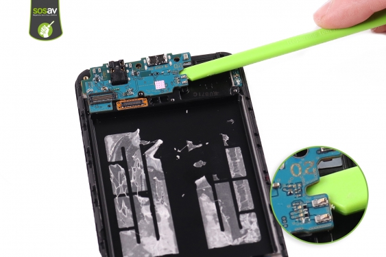

Pour retirer la petite carte électronique, glissez le tournevis en dessous et faites levier délicatement.
Etape 27
La petite carte électronique est maintenant retirée, vous pouvez passer à la suite.

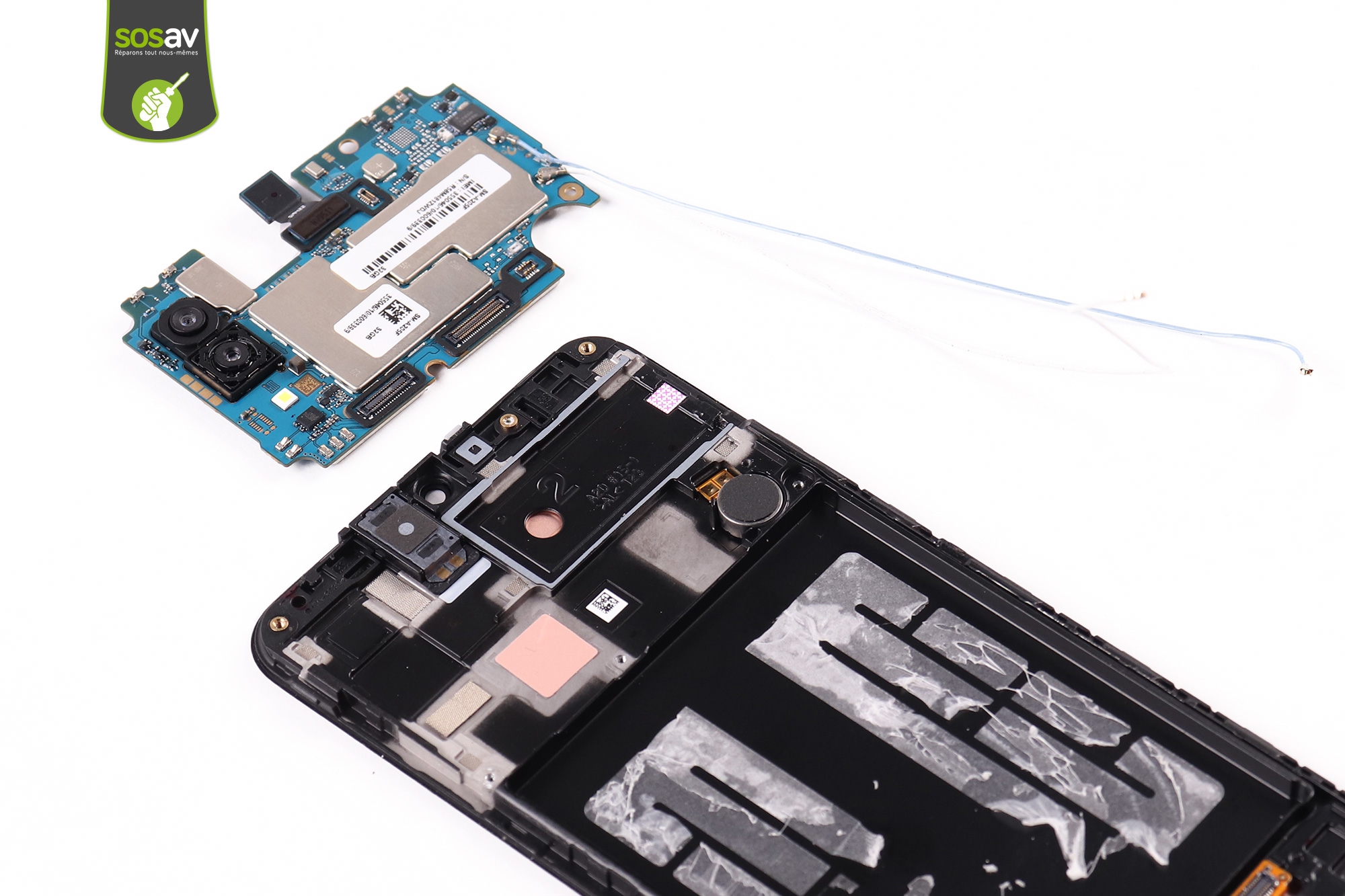

Etape 28

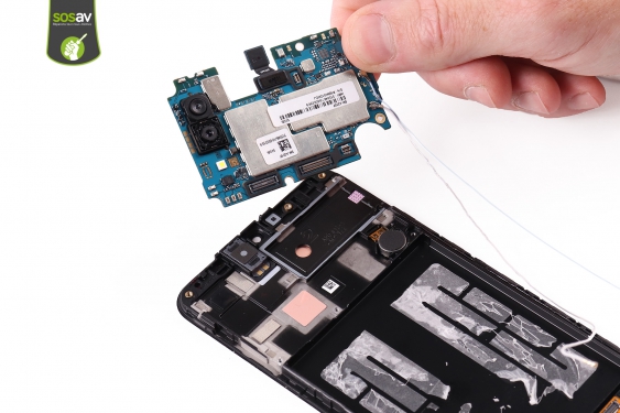

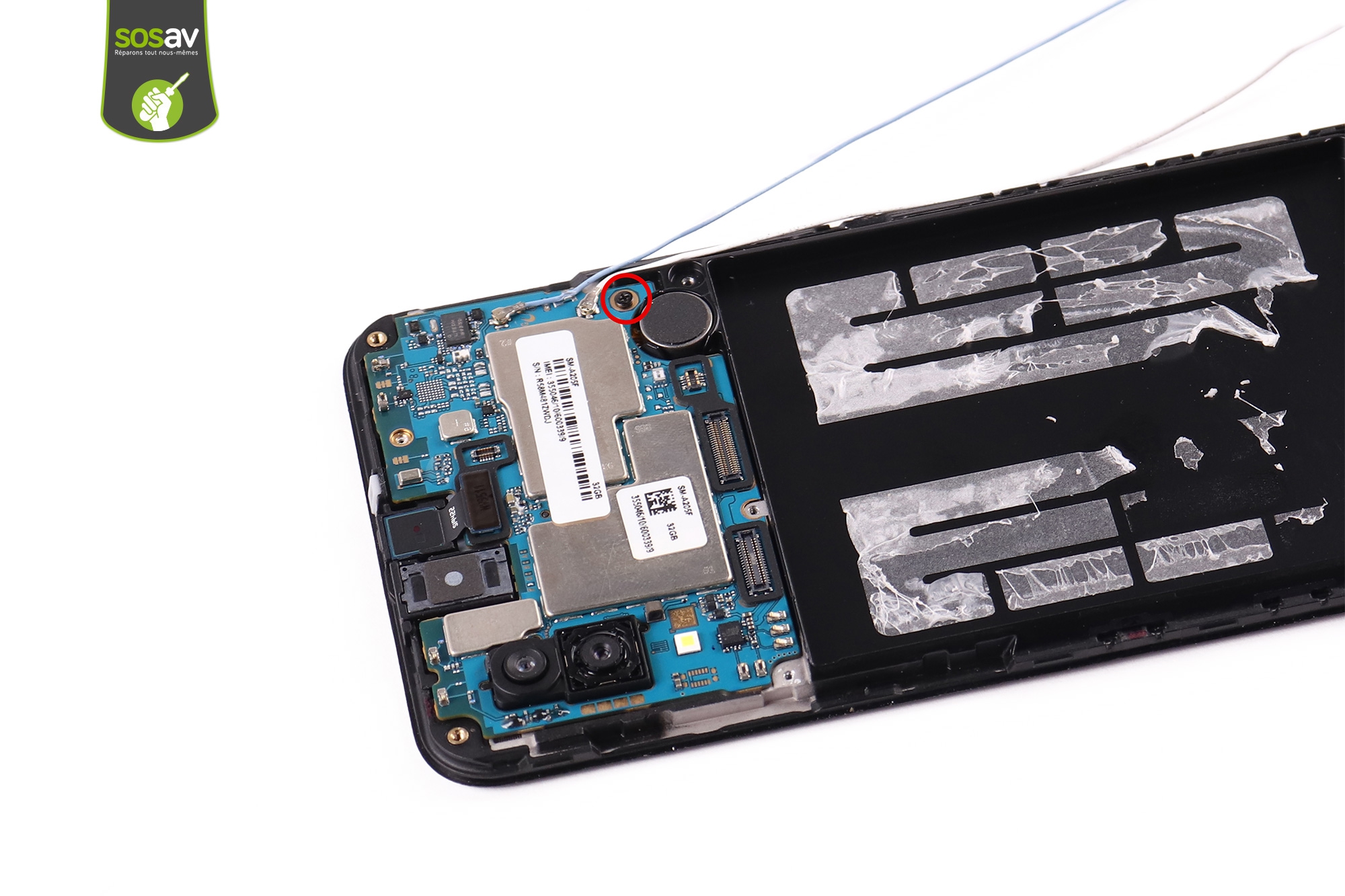

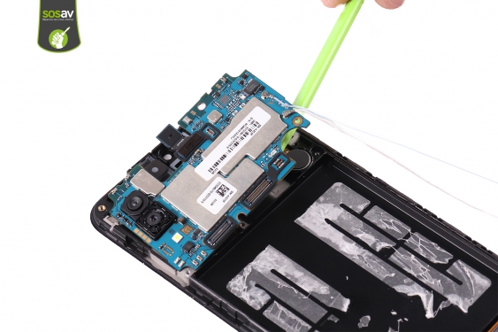

 Commencez par retirer la vis cruciformeGlissez ensuite la spatule en nylon sous la carte-mère puis soulevez-la délicatement.
Etape 29
La carte-mère est démontée, vous allez pouvoir passer à la suite.

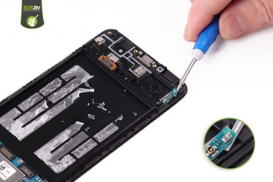

Etape 30

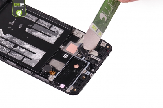

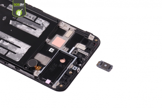

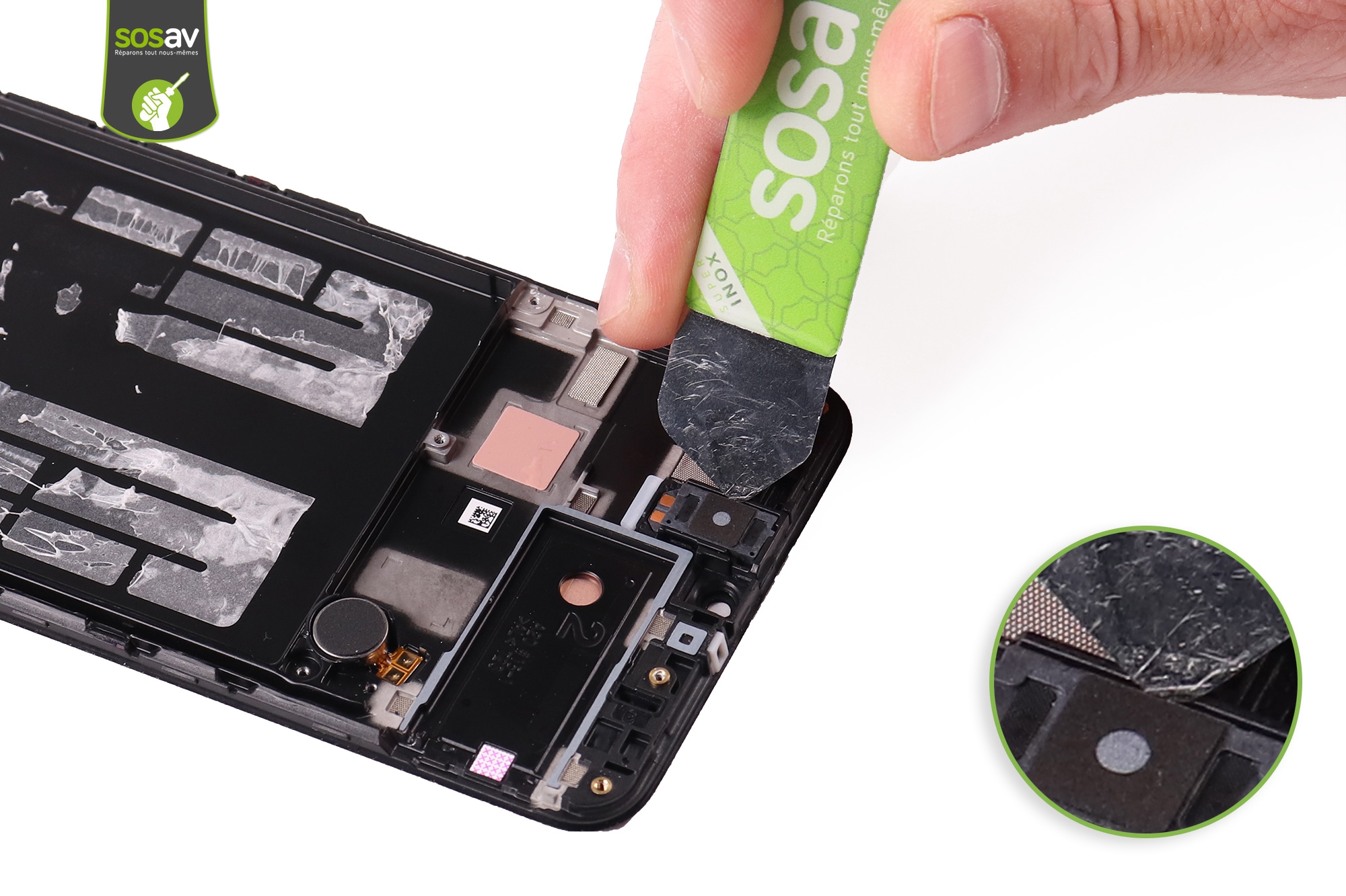

Pour retirer le haut-parleur externe il vous suffit de glisser la spatule iSesamo en dessous et faites levier.
Etape 31
Le haut-parleur externe est maintenant démonté, vous pouvez passer à la suite !

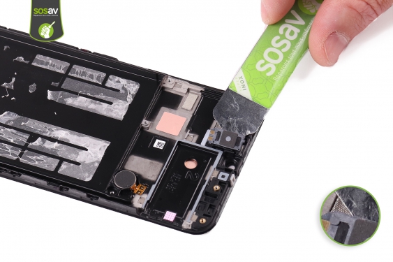

Etape 32

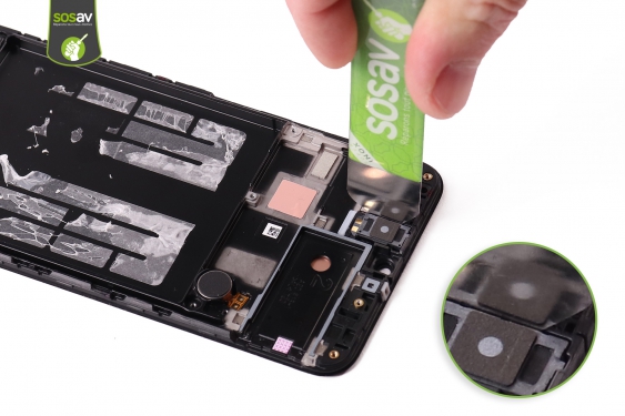

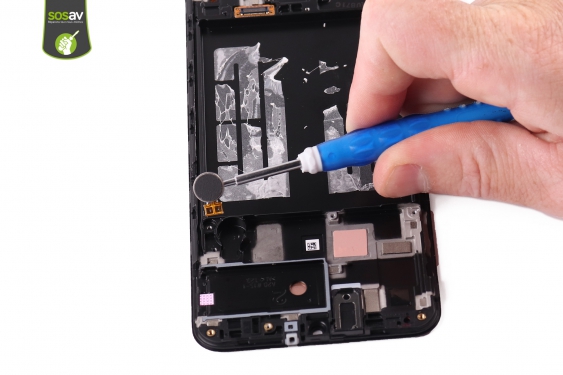

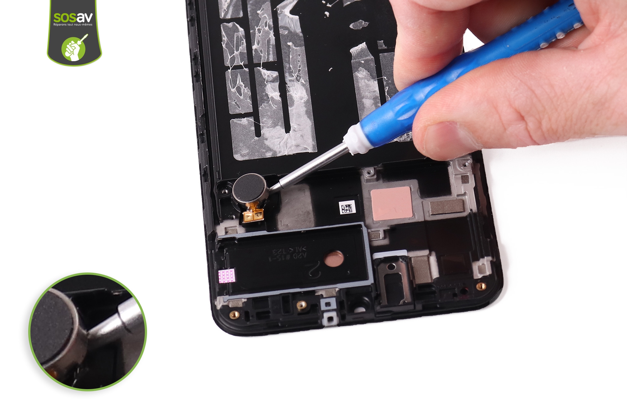

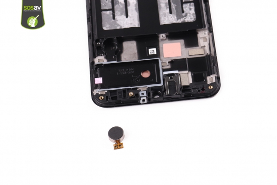

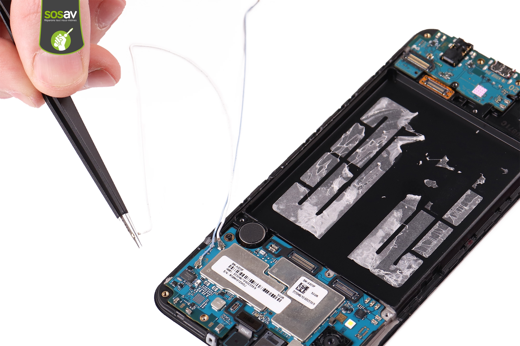

Glissez le tournevis aimanté sous le vibreur puis soulevez-le pour le retirer.

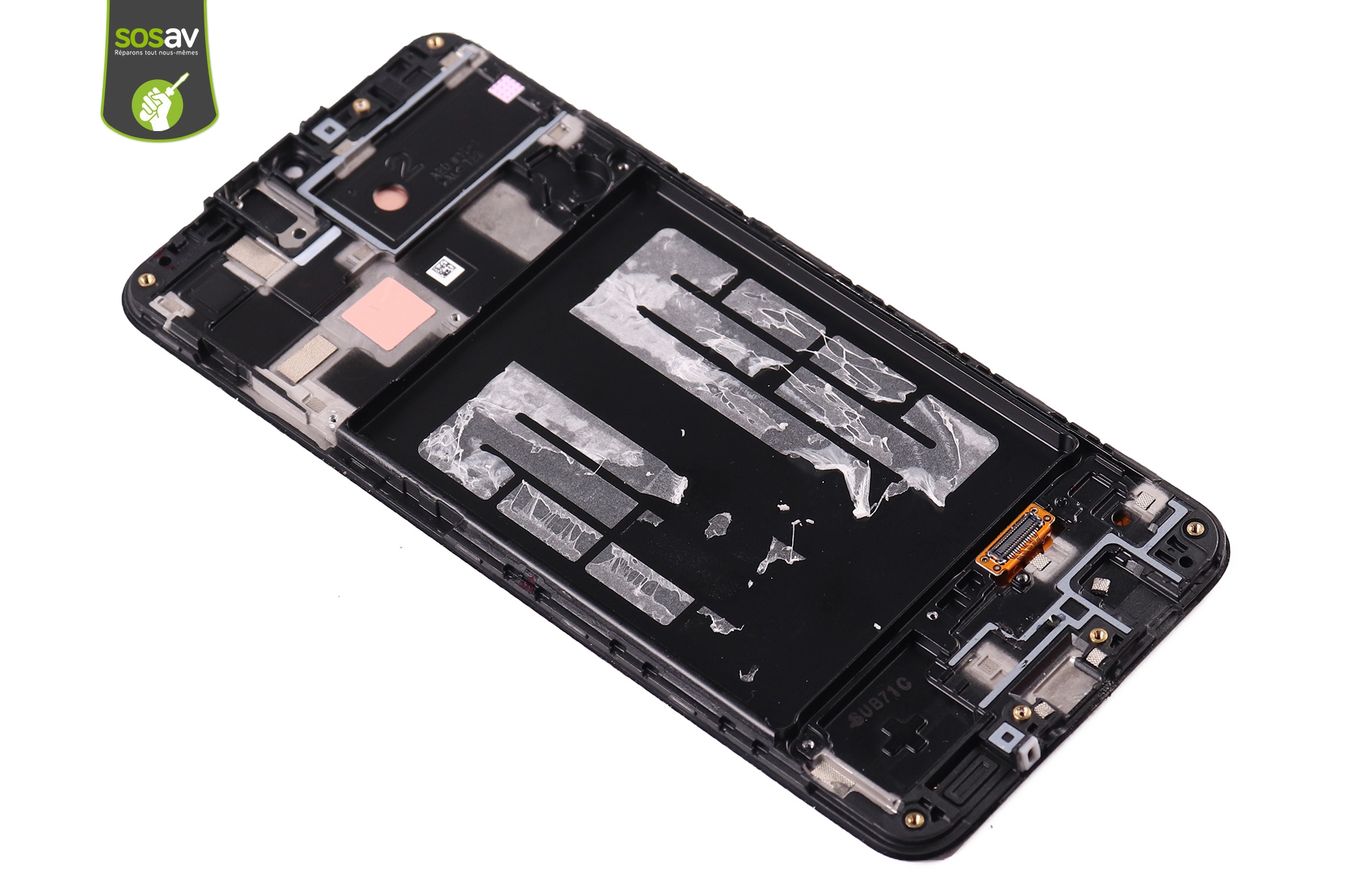

Etape 33
aaa
Pour remonter votre Galaxy A20 suivez ce guide en sens inverse.
