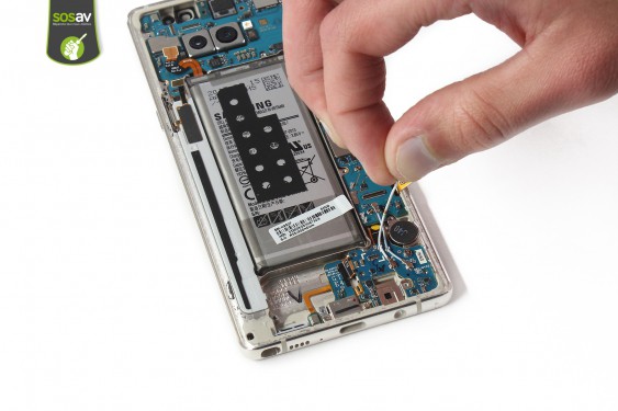

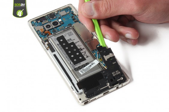

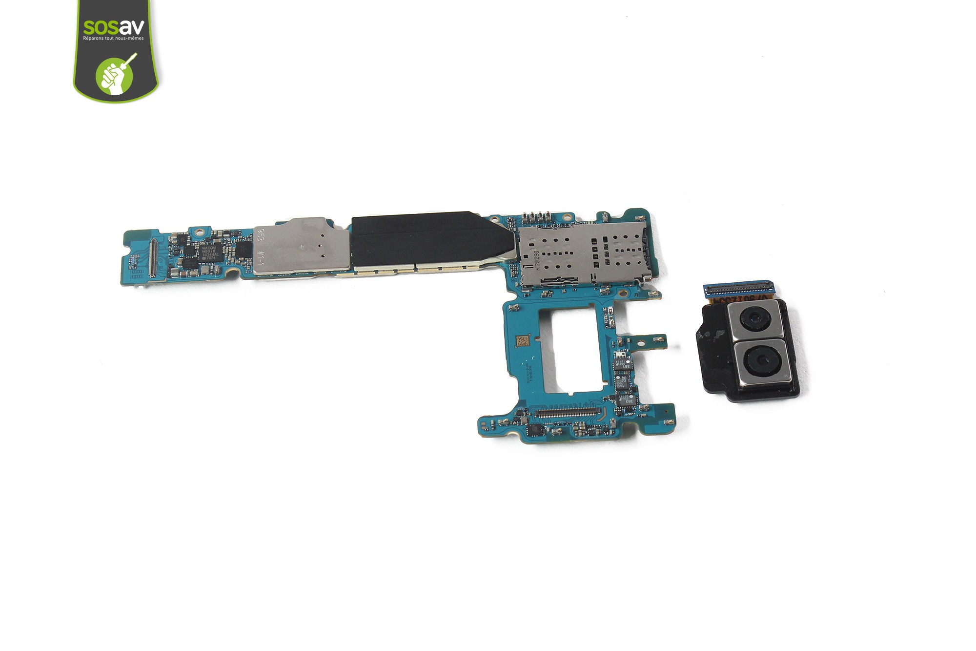

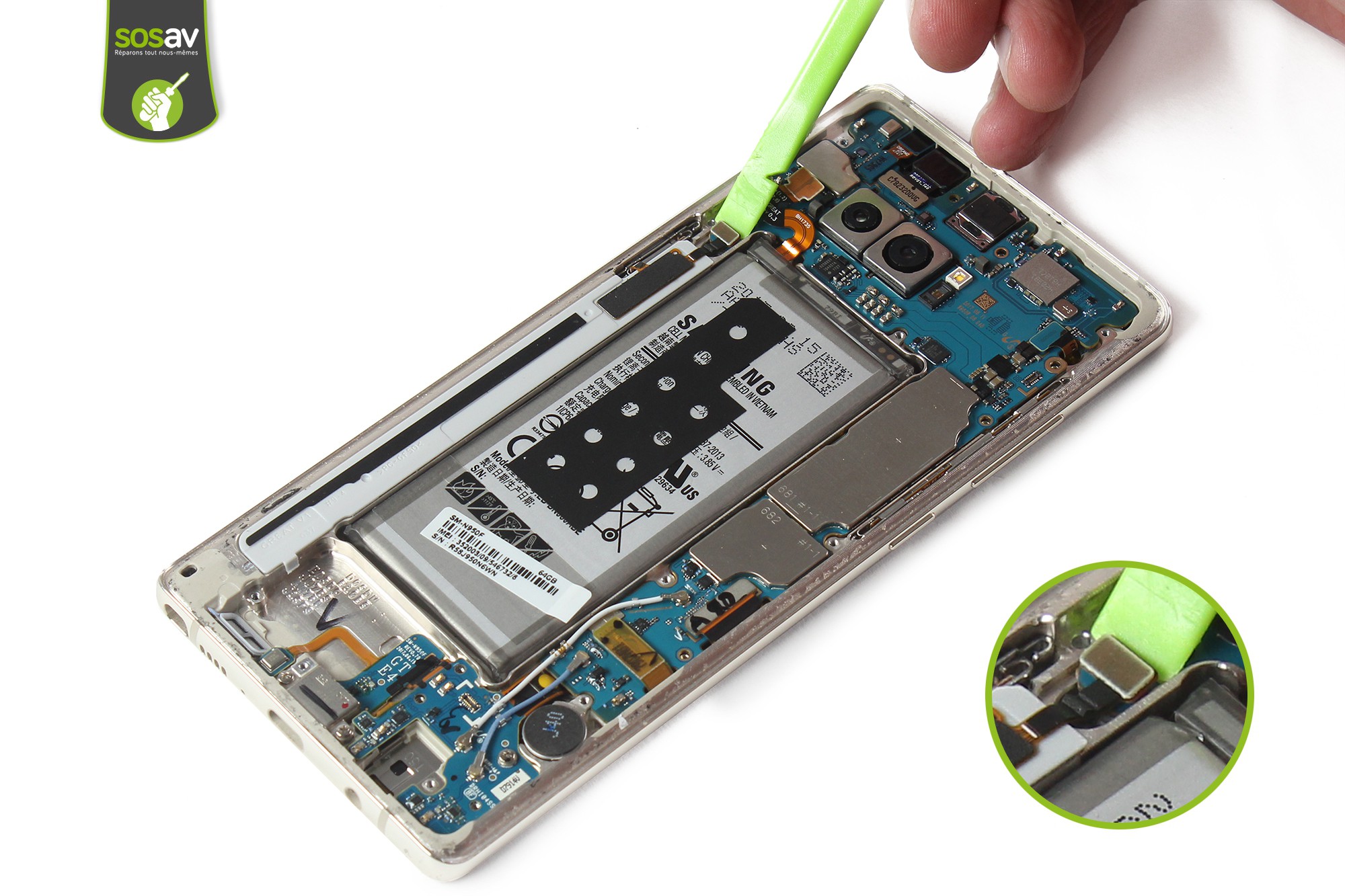

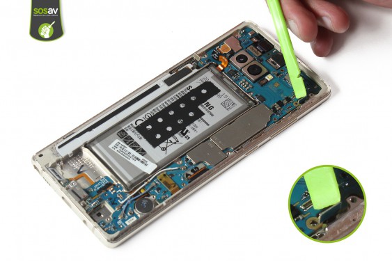

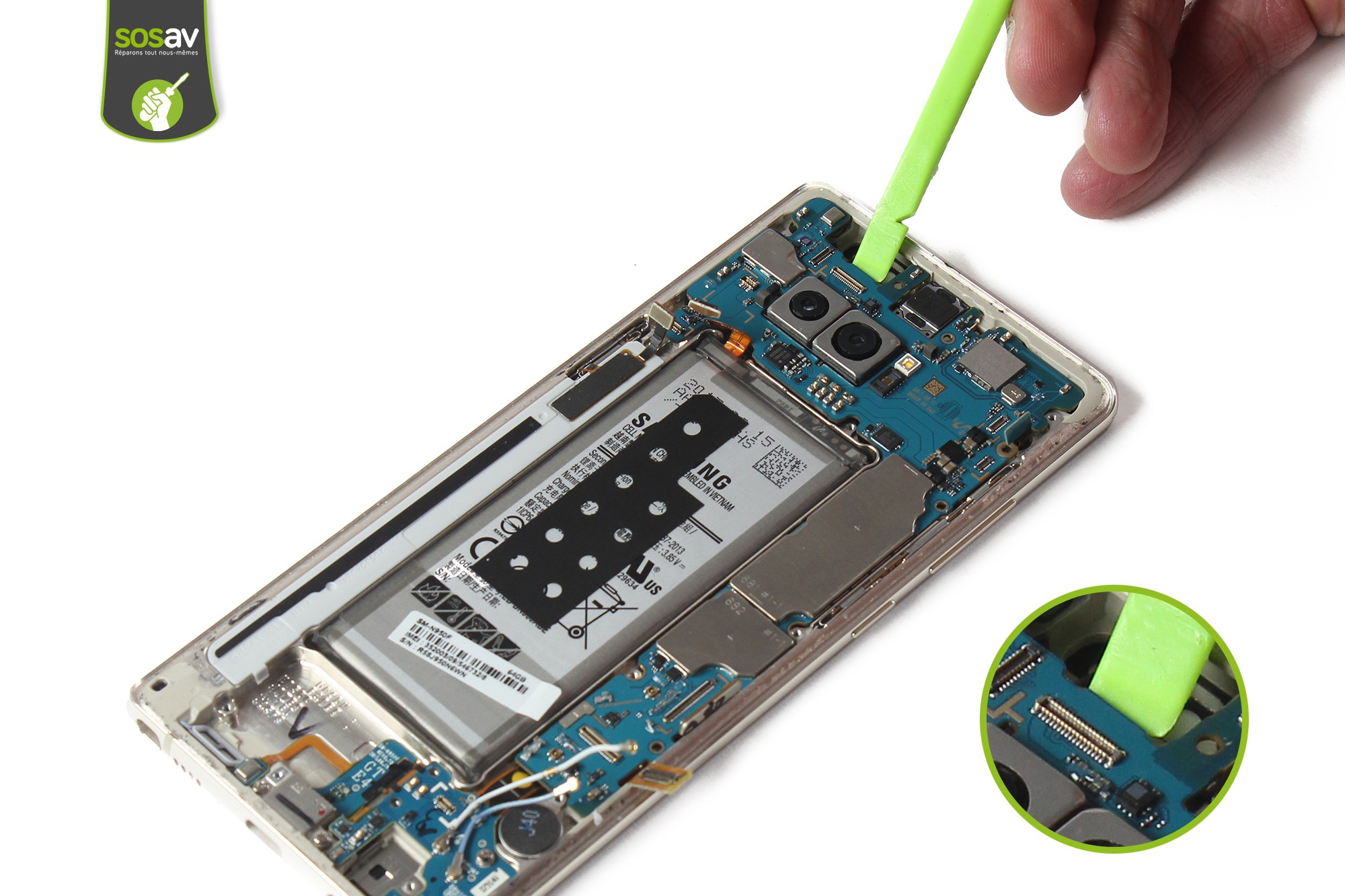

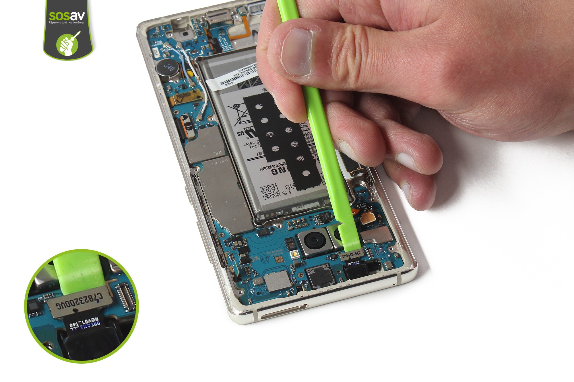

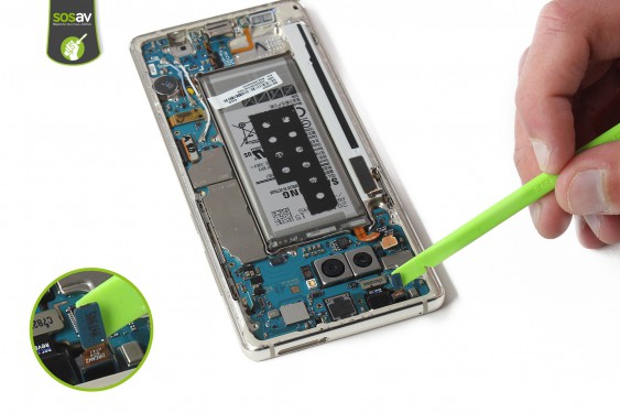

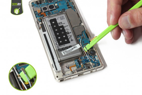

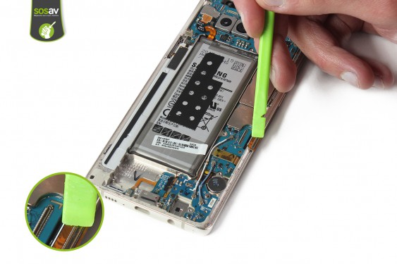

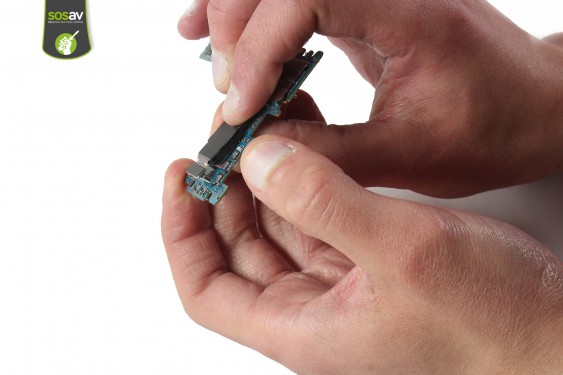

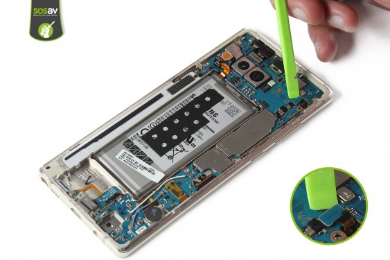

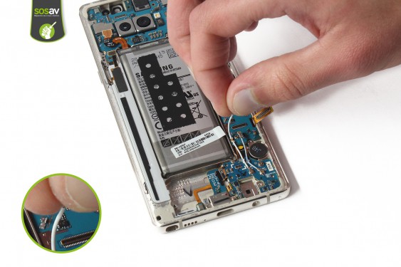

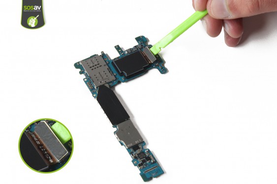

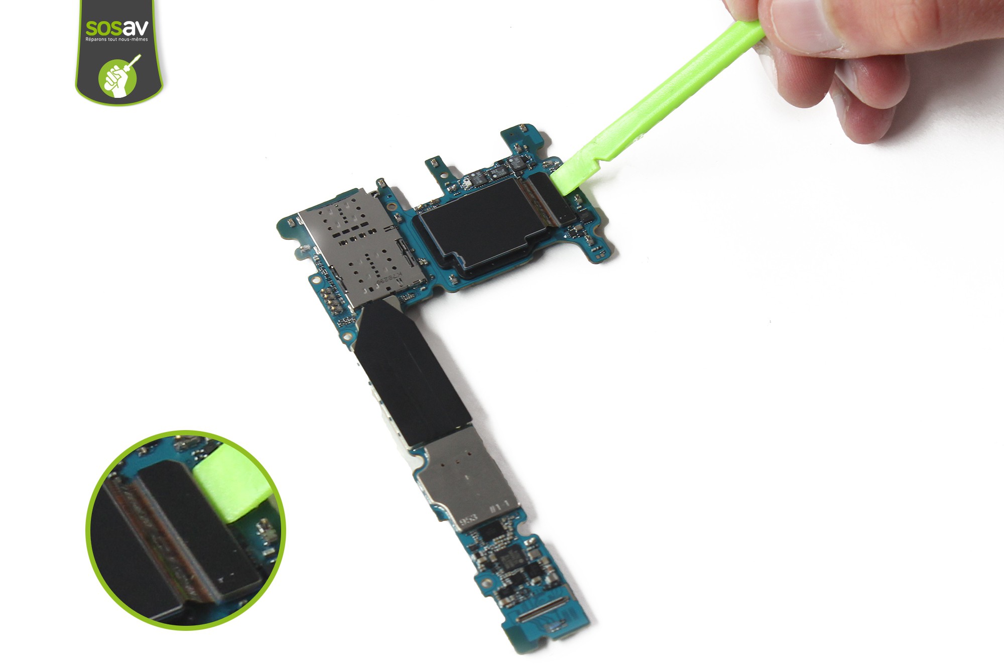

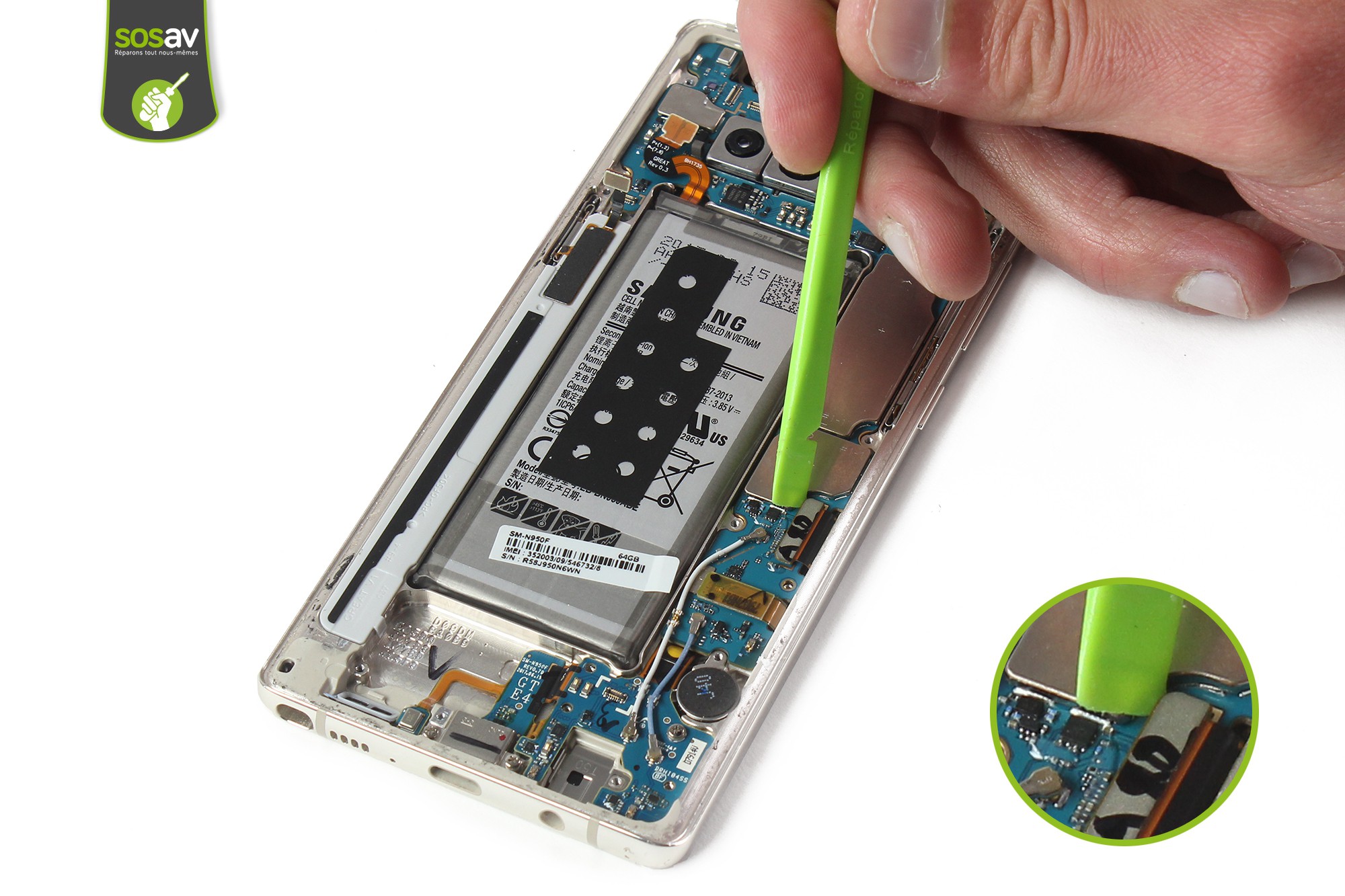

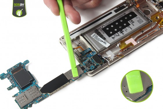

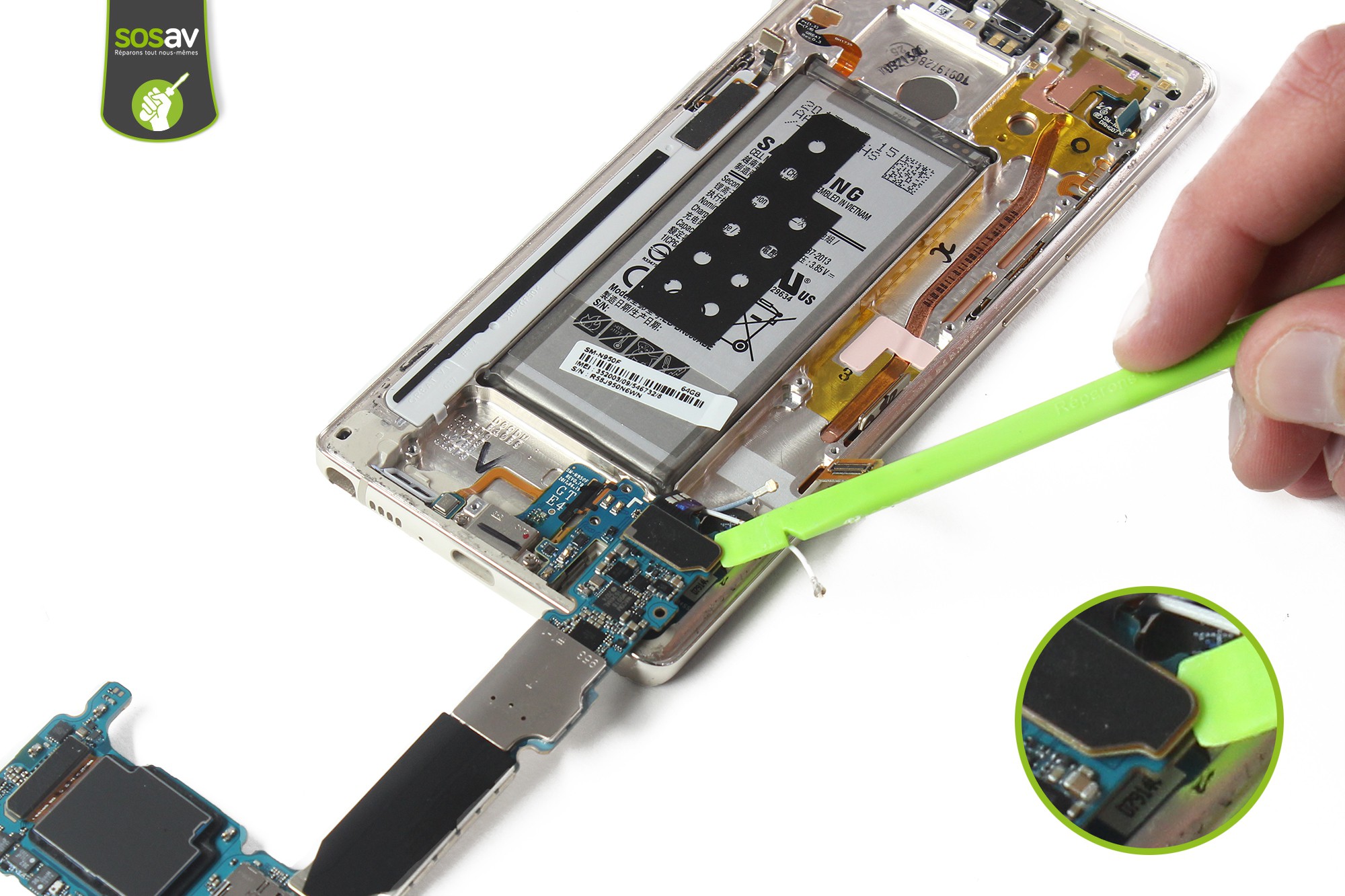

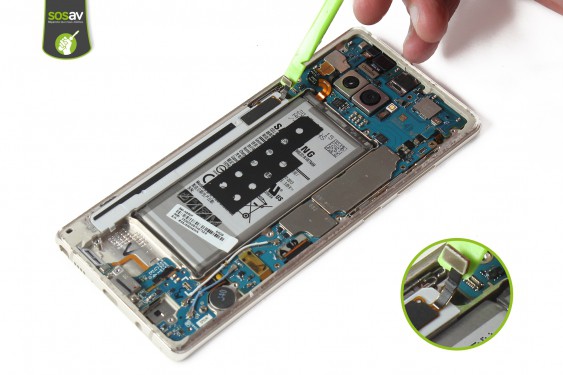

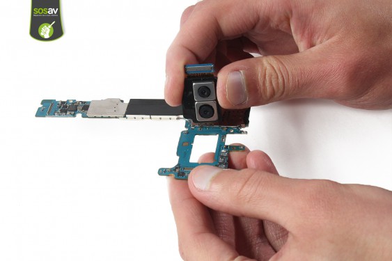

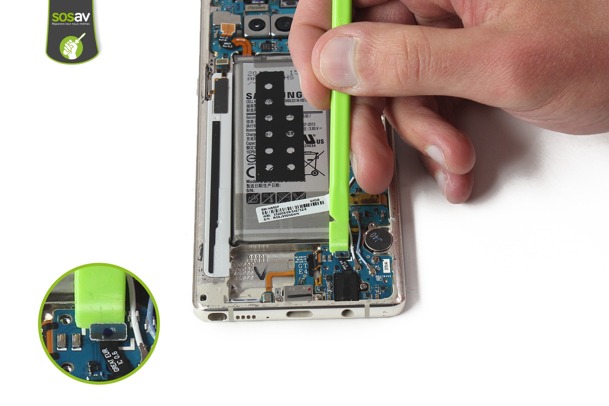

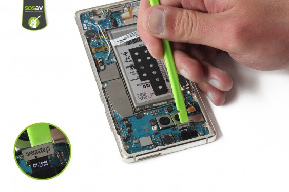

Comment remplacer caméra arrière pour Galaxy Note 8 (2017) - Guide images

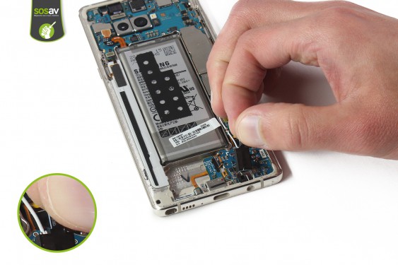

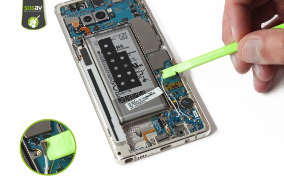

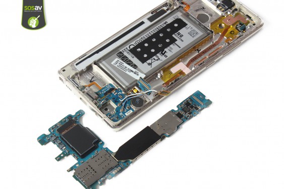

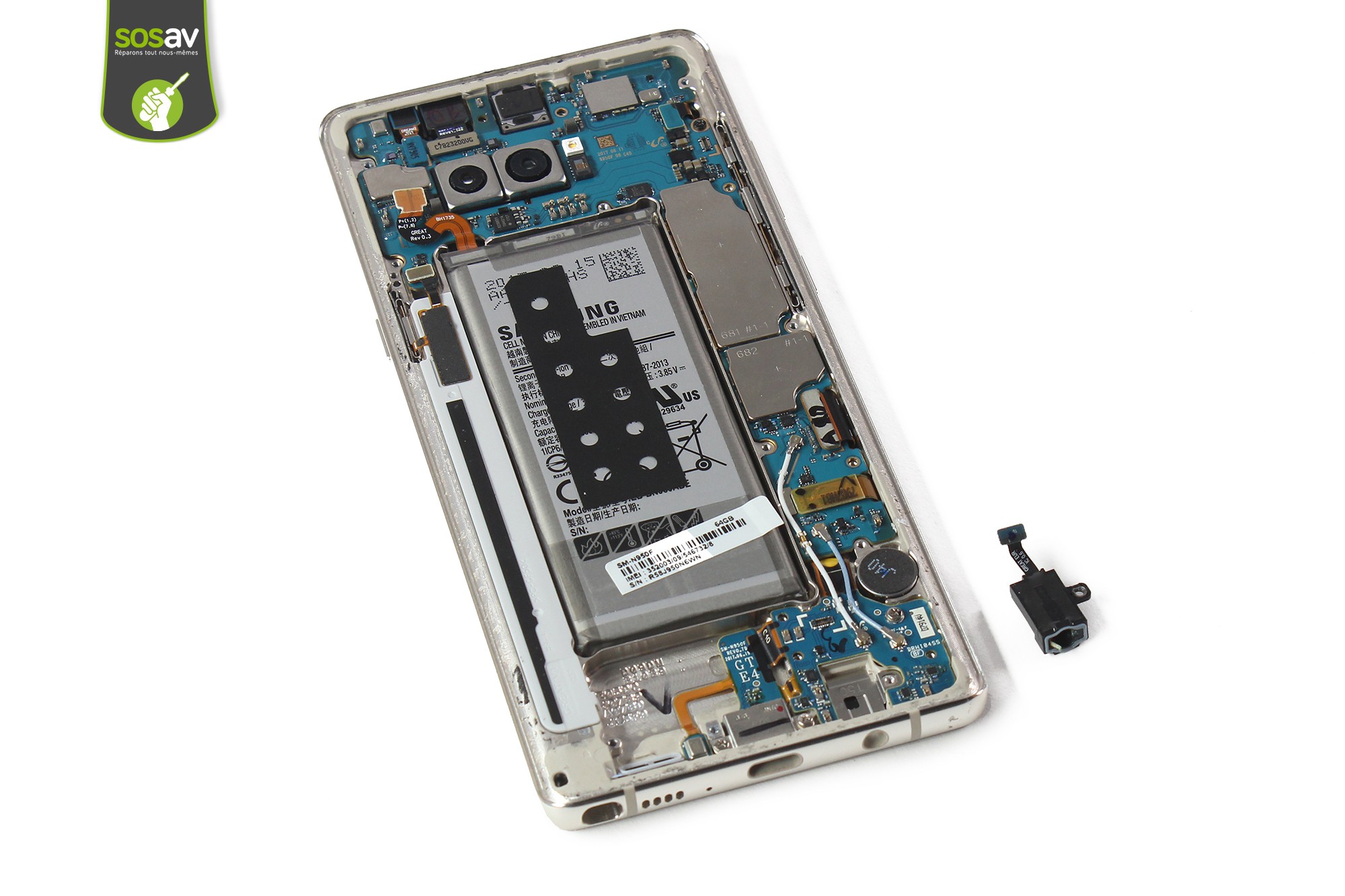

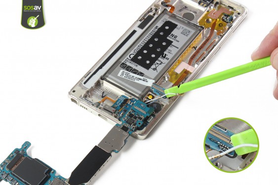

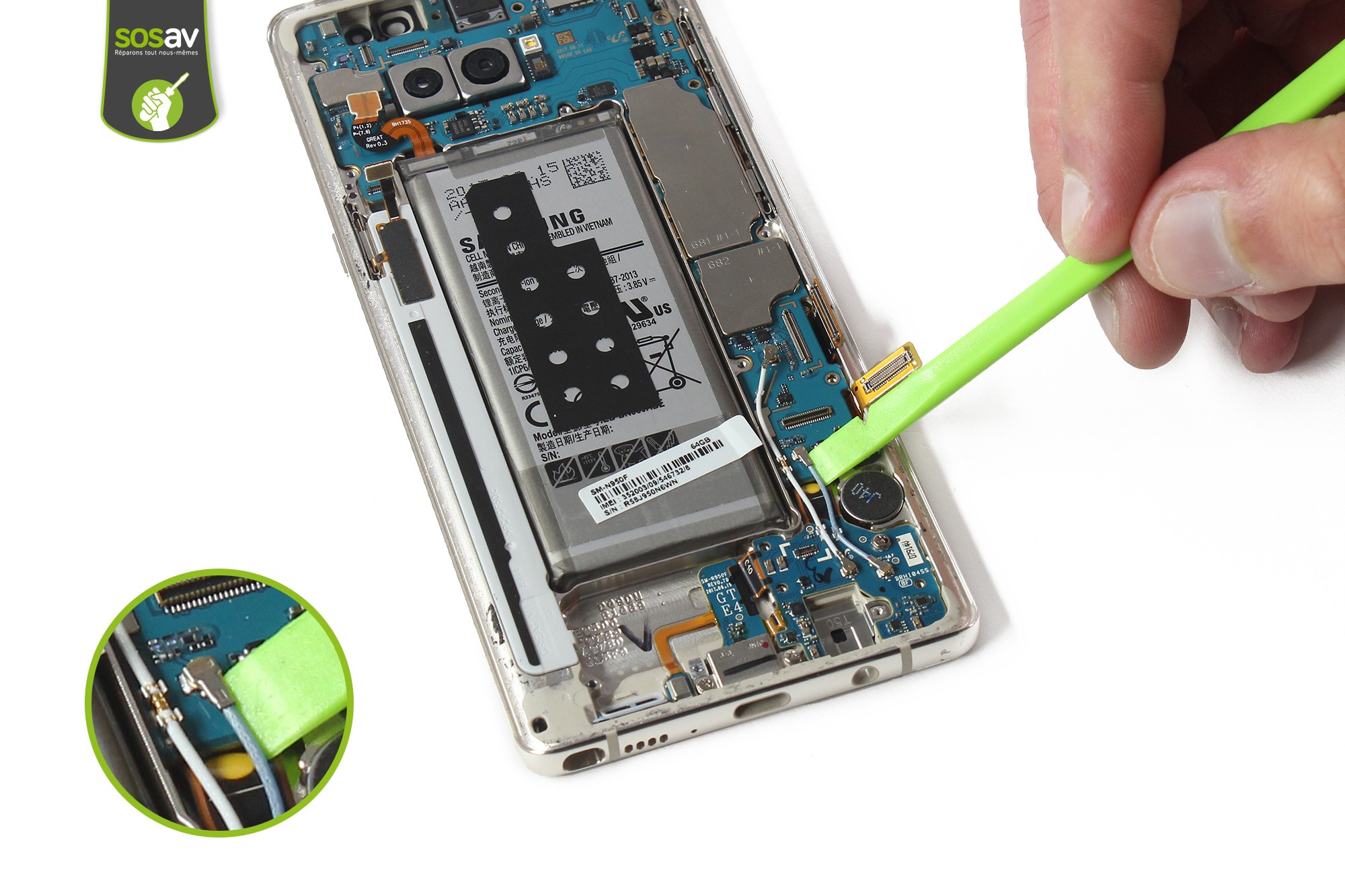

Etape 24
Etape 25
Etape 26
Etape 27
Etape 28
Etape 29
Etape 30
