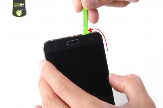

Utilisez la spatule en nylon afin de déclipser la coque supérieure.Pour cela, insérez-la dans l'encoche prévue à cet effet sur la partie supérieure droite de la coque puis faites levier.Saisissez ensuite la coque arrière puis procédez à son retrait.

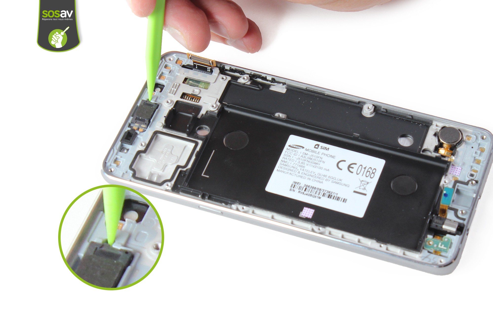

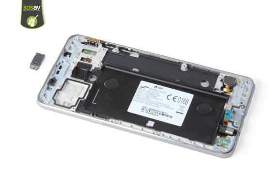

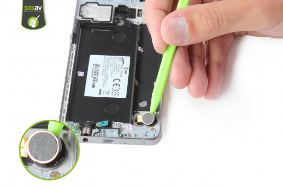

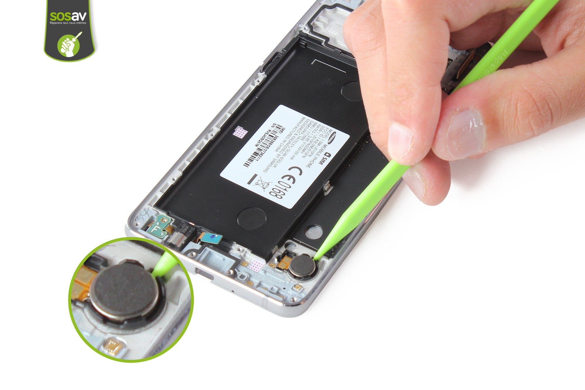

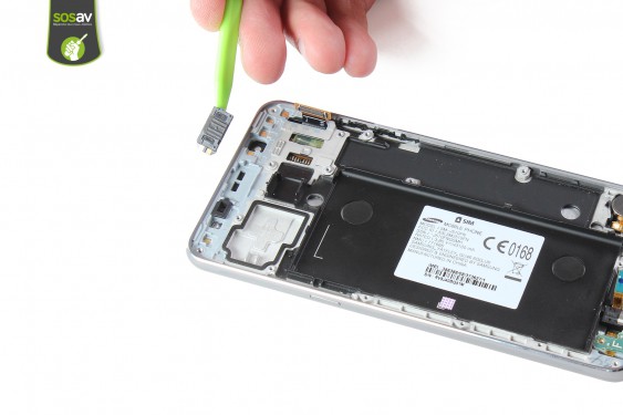

Utilisez la pointe de la spatule en nylon afin de décoller le haut-parleur interne.Procédez à son retrait.

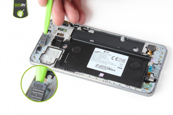

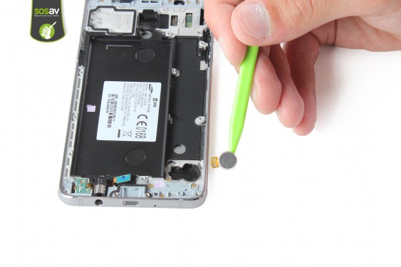

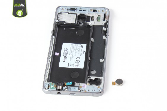

Glissez la pointe de la spatule en nylon pour décoller le vibreur.Procédez à son retrait.

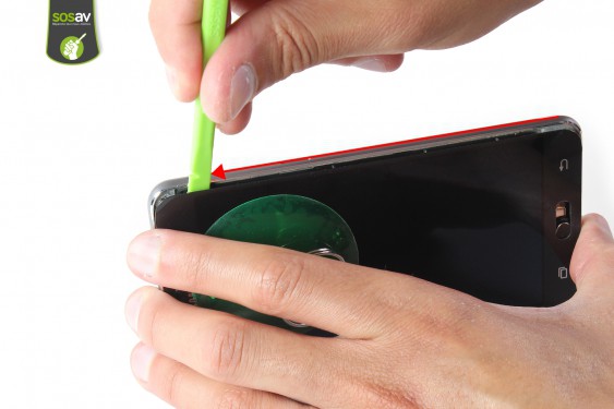

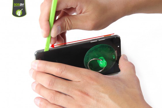

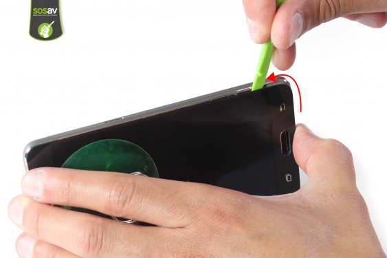

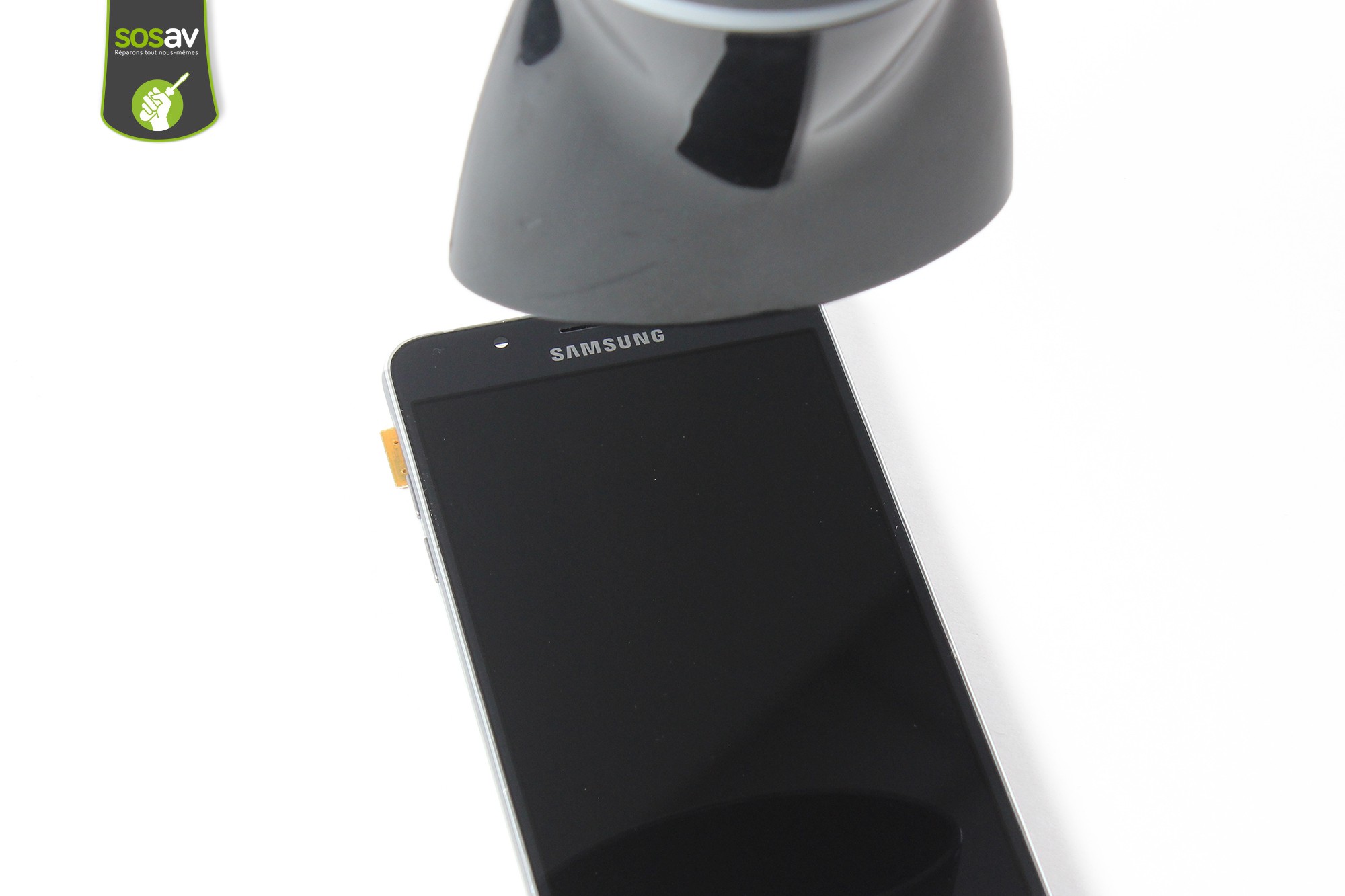

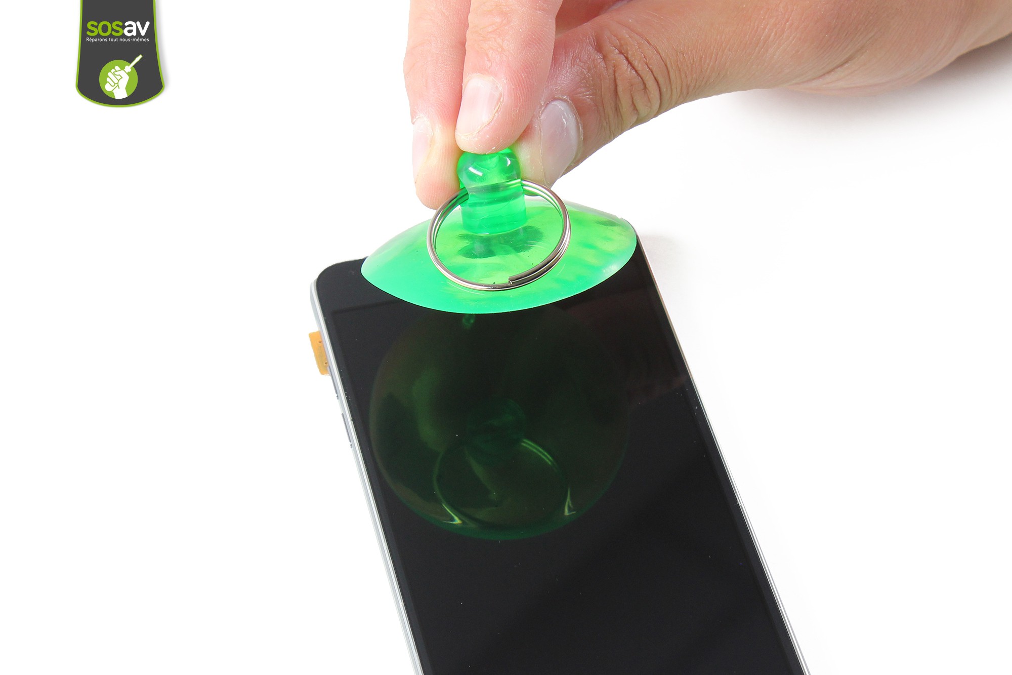

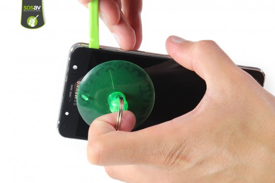

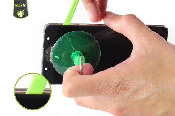

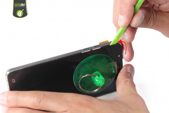

Afin de décoller l'écran, il est nécessaire de le réchauffer durant 3 à 5 minutes avec le sèche-cheveux.L'écran du Galaxy J5 2016 est très solidement collé au châssis. Nous vous suggérons de réchauffer régulièrement l'écran au fur et à mesure des étapes pour plus de simplicité. Soyez très délicats lors du décollement de l'écran, ce dernier étant très fin et par conséquent, relativement fragile et sensible, le risque de casse est très élevé.

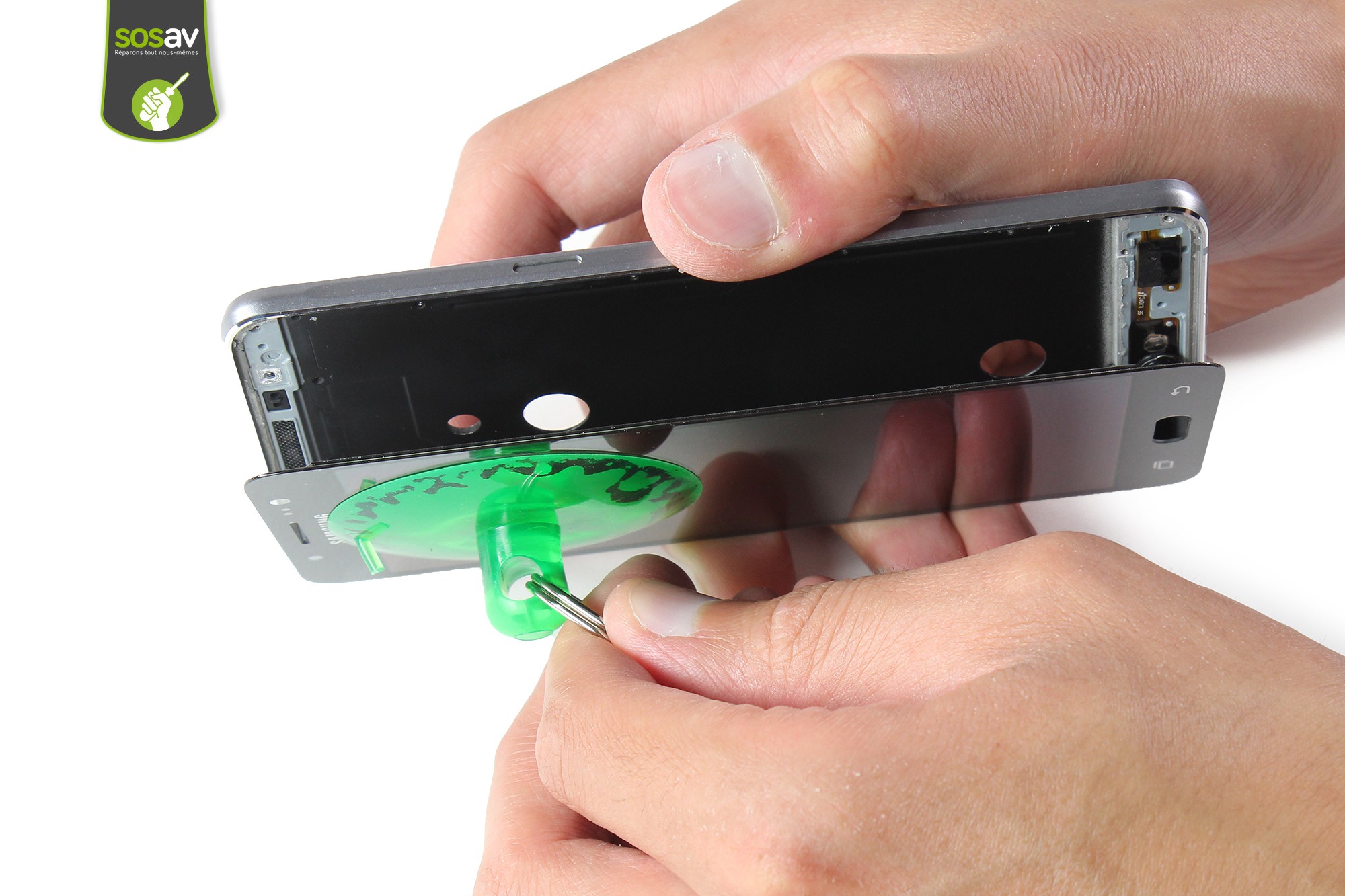

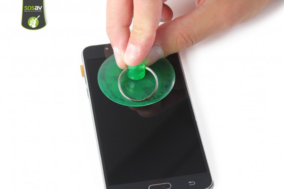

Déposez ensuite la ventouse sur l'écran.Tout en tirant très délicatement dessus, faites glisser la spatule en nylon sous la partie supérieure droite de l'écran.Soyez délicats lors de cette opération pour ne pas briser l'écran très fragile !

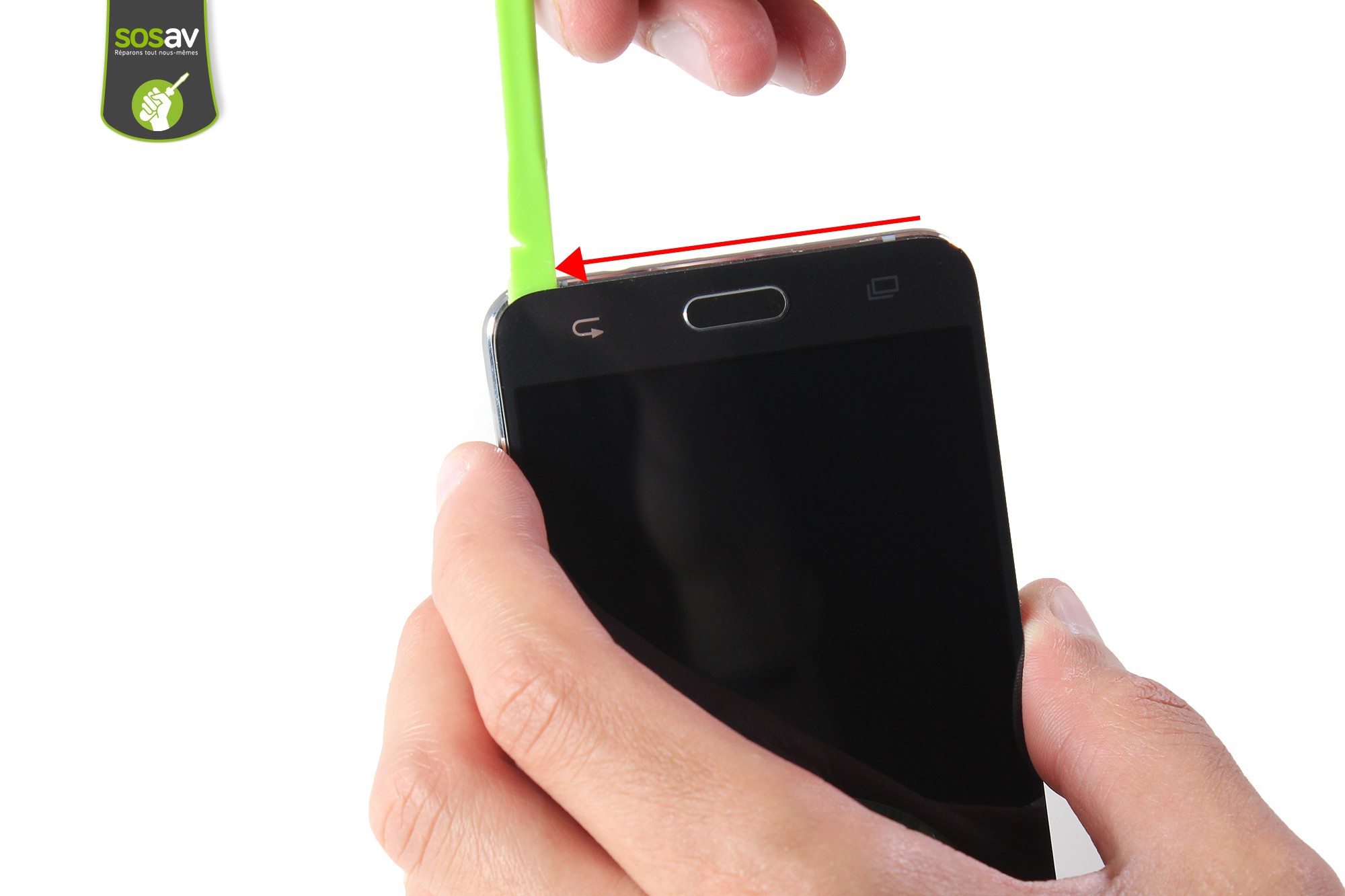

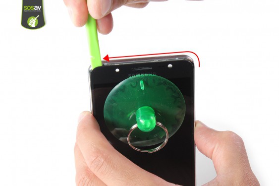

Faites ensuite glisser la spatule en nylon sur toute la partie supérieure de l'écran en allant vers la gauche.Procédez de même pour toute la partie gauche de l'écran, en allant vers le bas de ce dernier.

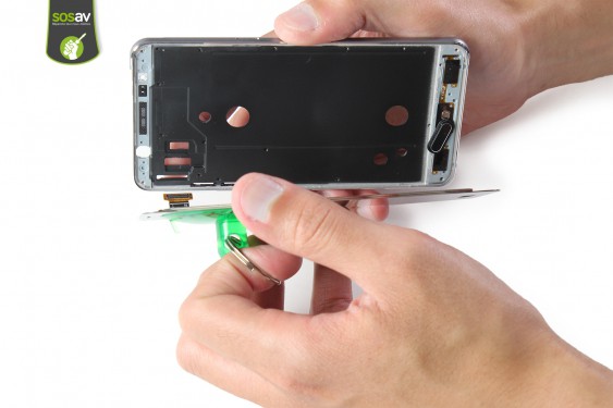

Décollez la partie inférieure puis la partie droite de l'écran, toujours à l'aide de la spatule en nylon.

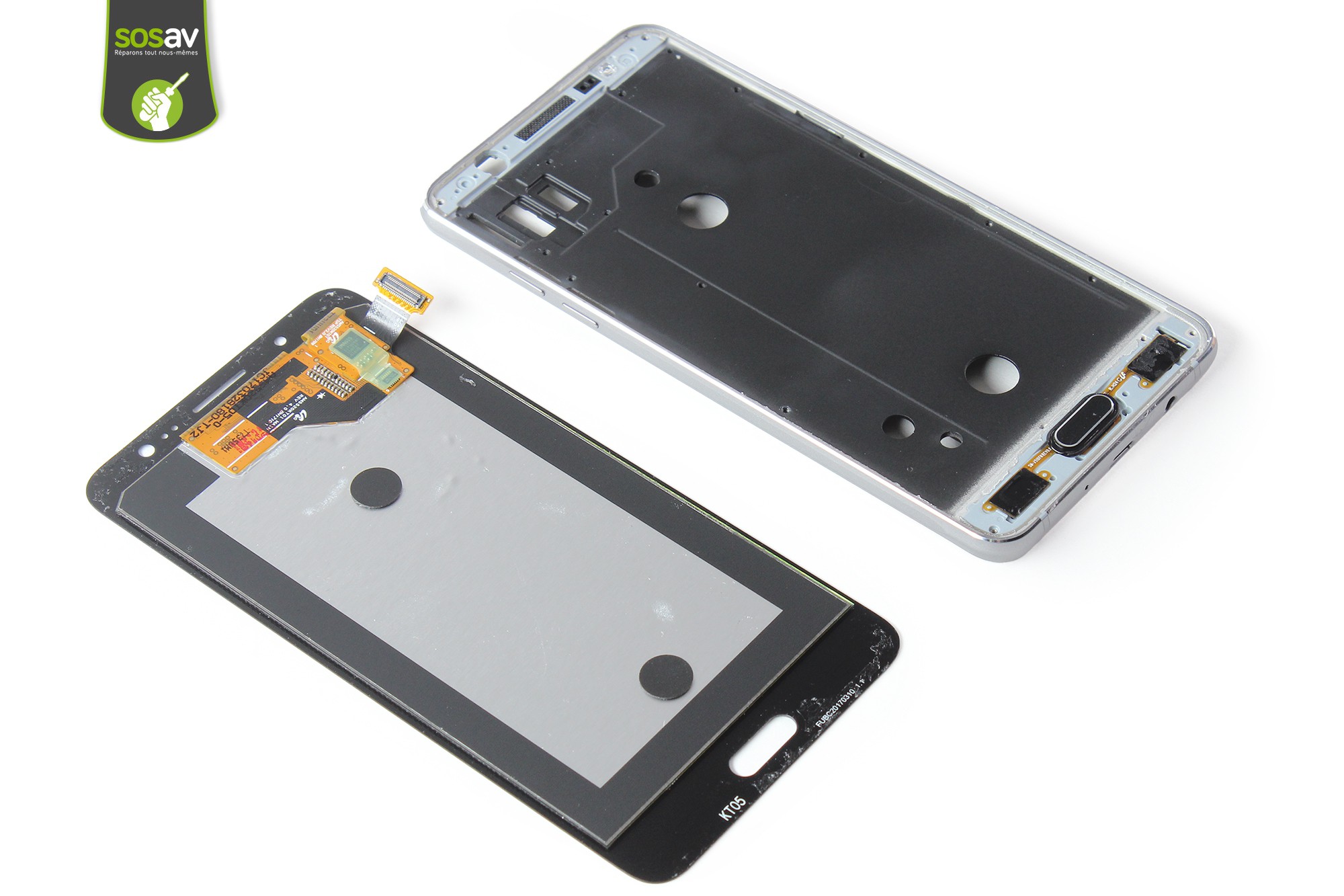

Tirez ensuite délicatement sur la ventouse afin de retirer l'écran.
Etape 24
L'écran de votre Galaxy J5 2016 est désormais démonté.

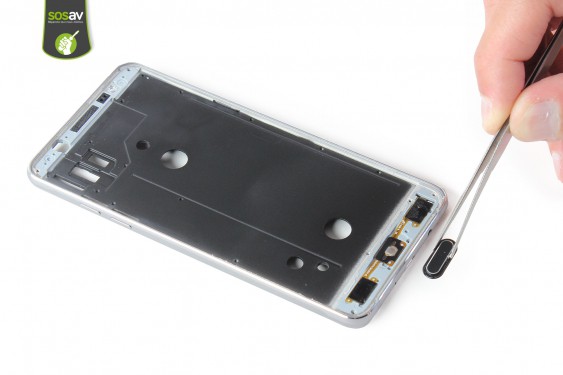

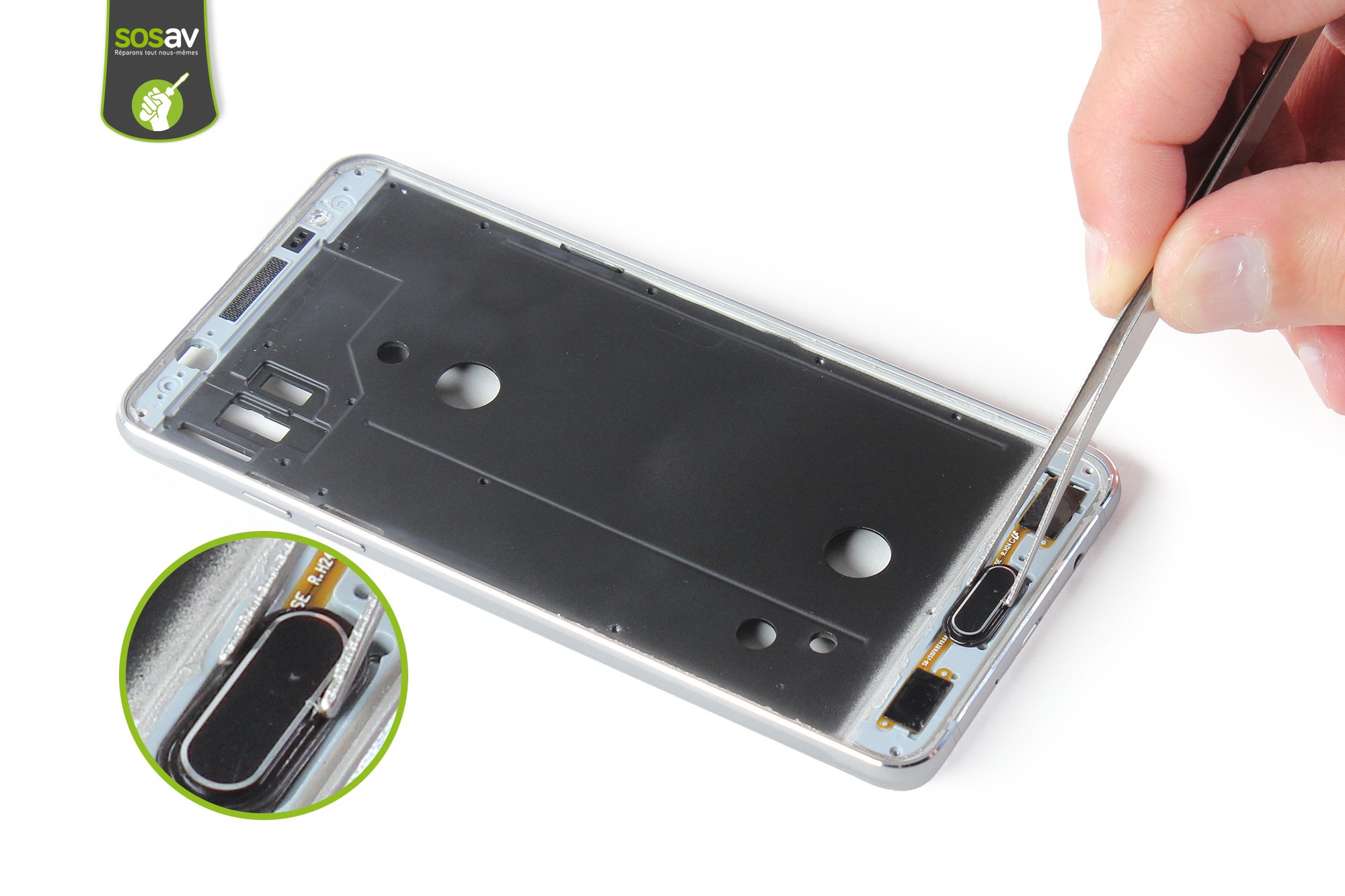

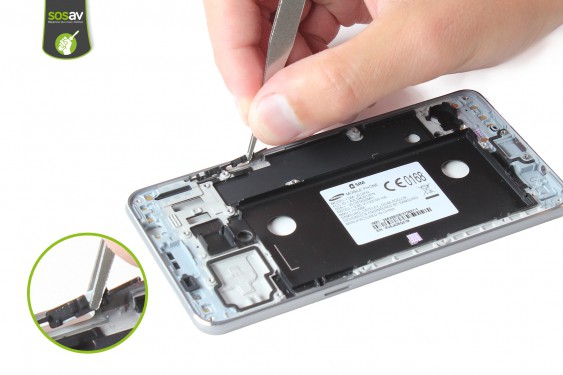

Saisissez le bouton home à l'aide de la pince puis procédez à son retrait.Le bouton home de votre Galaxy J5 2016 est désormais démonté.

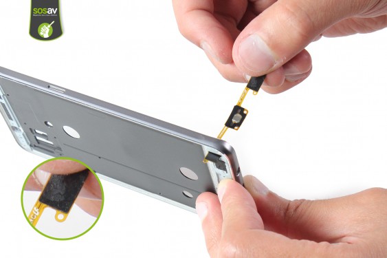

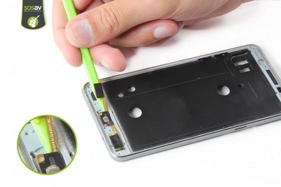

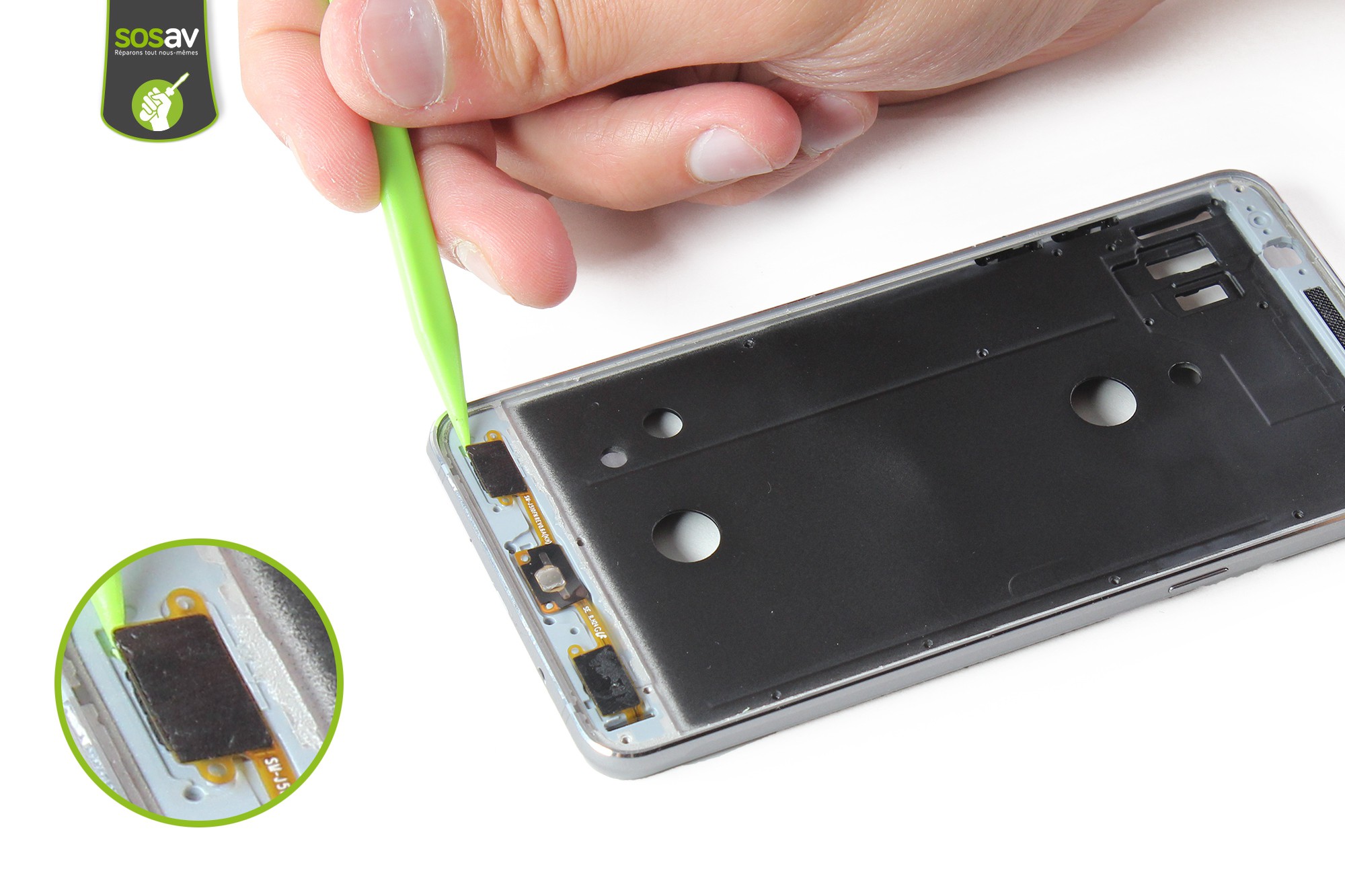

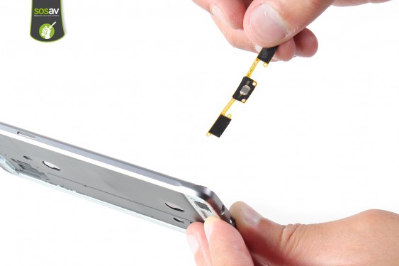

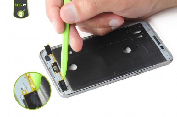

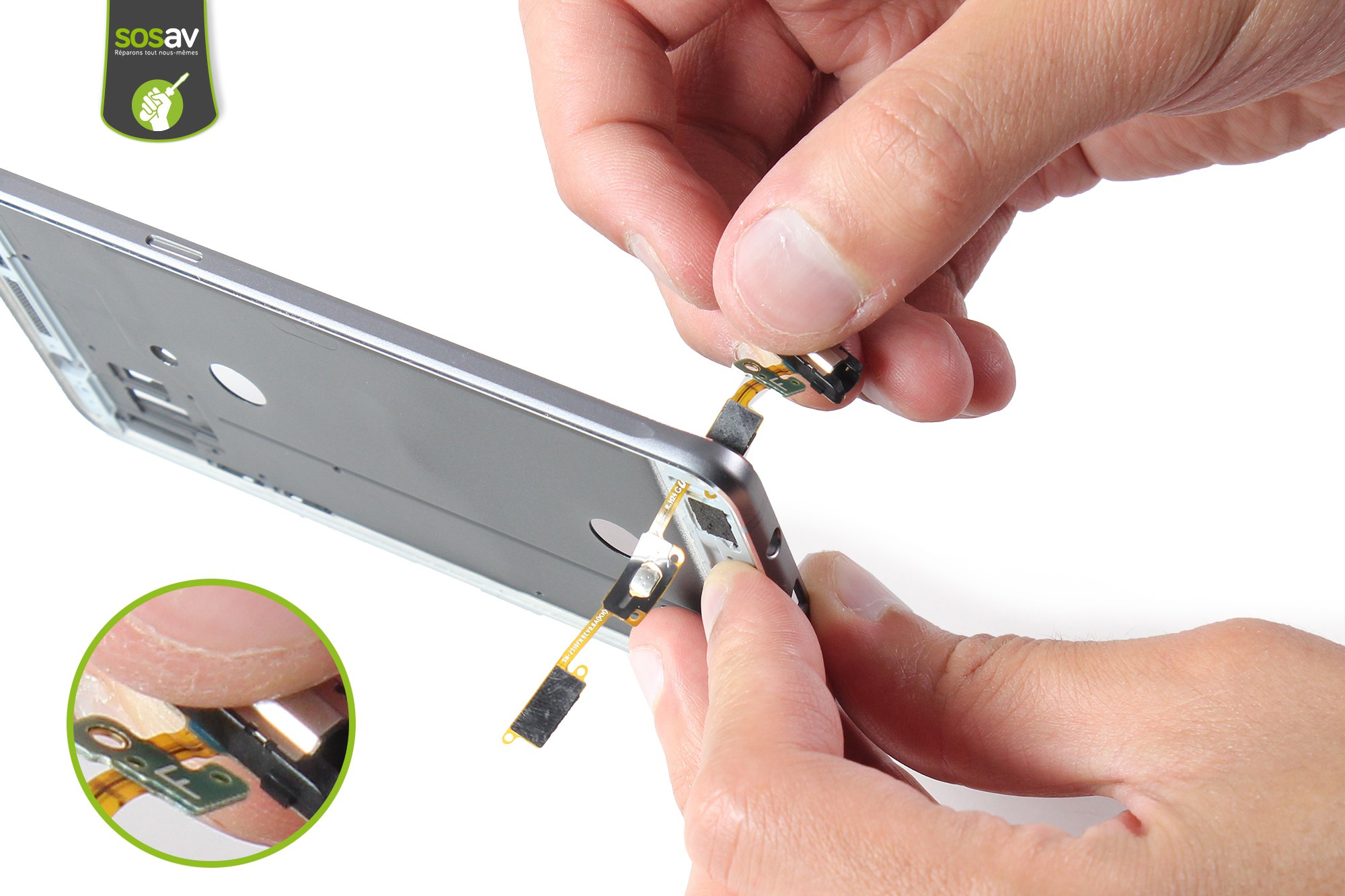

Utilisez la pointe de la spatule en nylon pour décoller la nappe boutons façade/bouton home/prise jack, côté écran.Pour cela, glissez la pointe sous la nappe puis avancez délicatement comme indiqué sur les photos de cette étape.
Etape 27

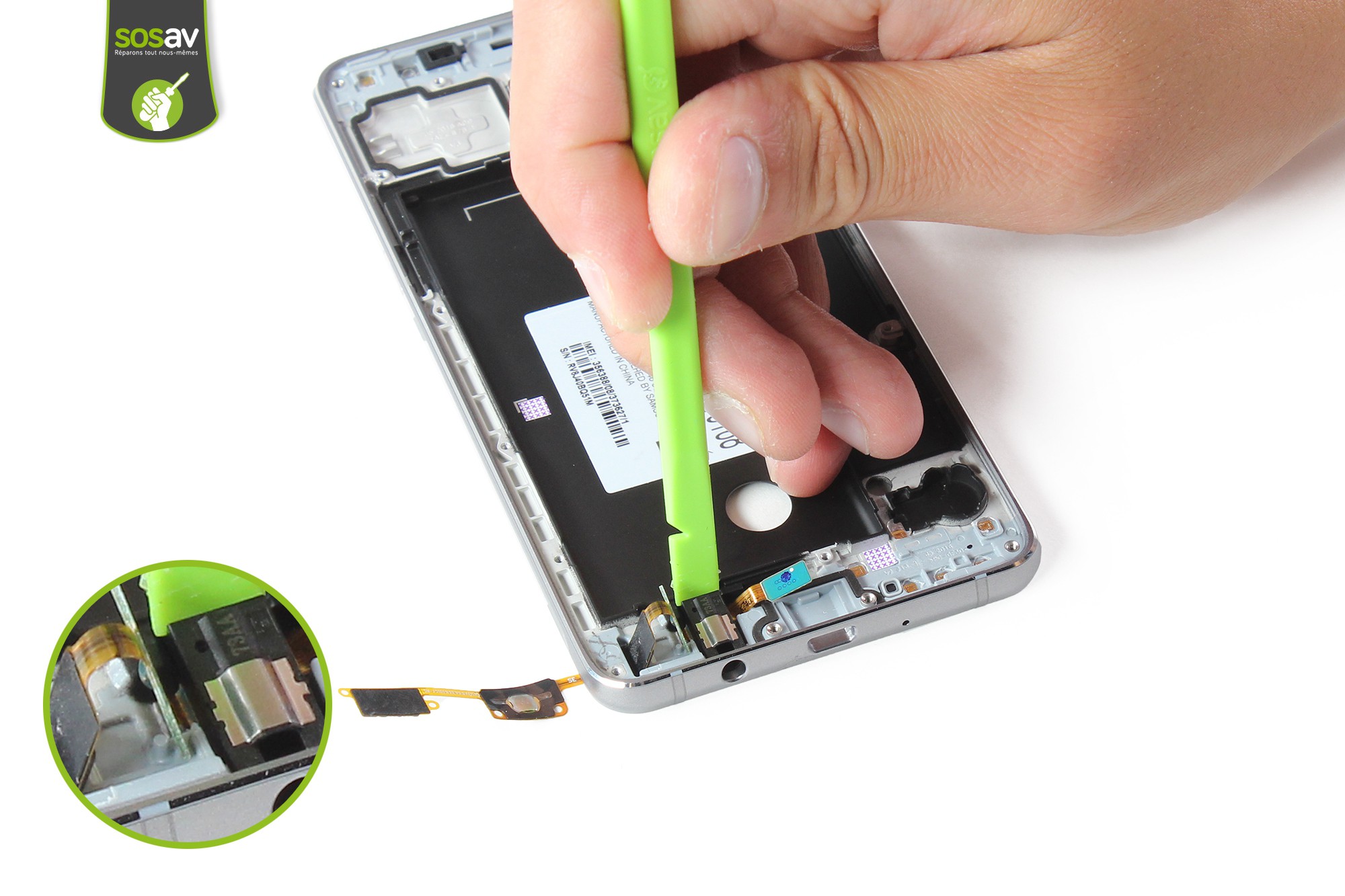

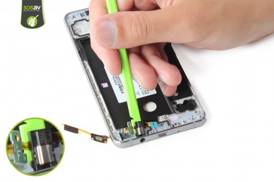

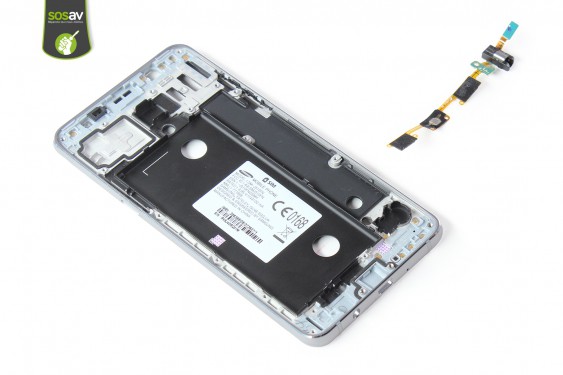

Aidez-vous ensuite de la spatule en nylon pour décoller la prise jack du châssis.
Etape 28
Saisissez la nappe puis procédez à son retrait.La nappe boutons de façade/bouton home/prise jack est désormais démontée.

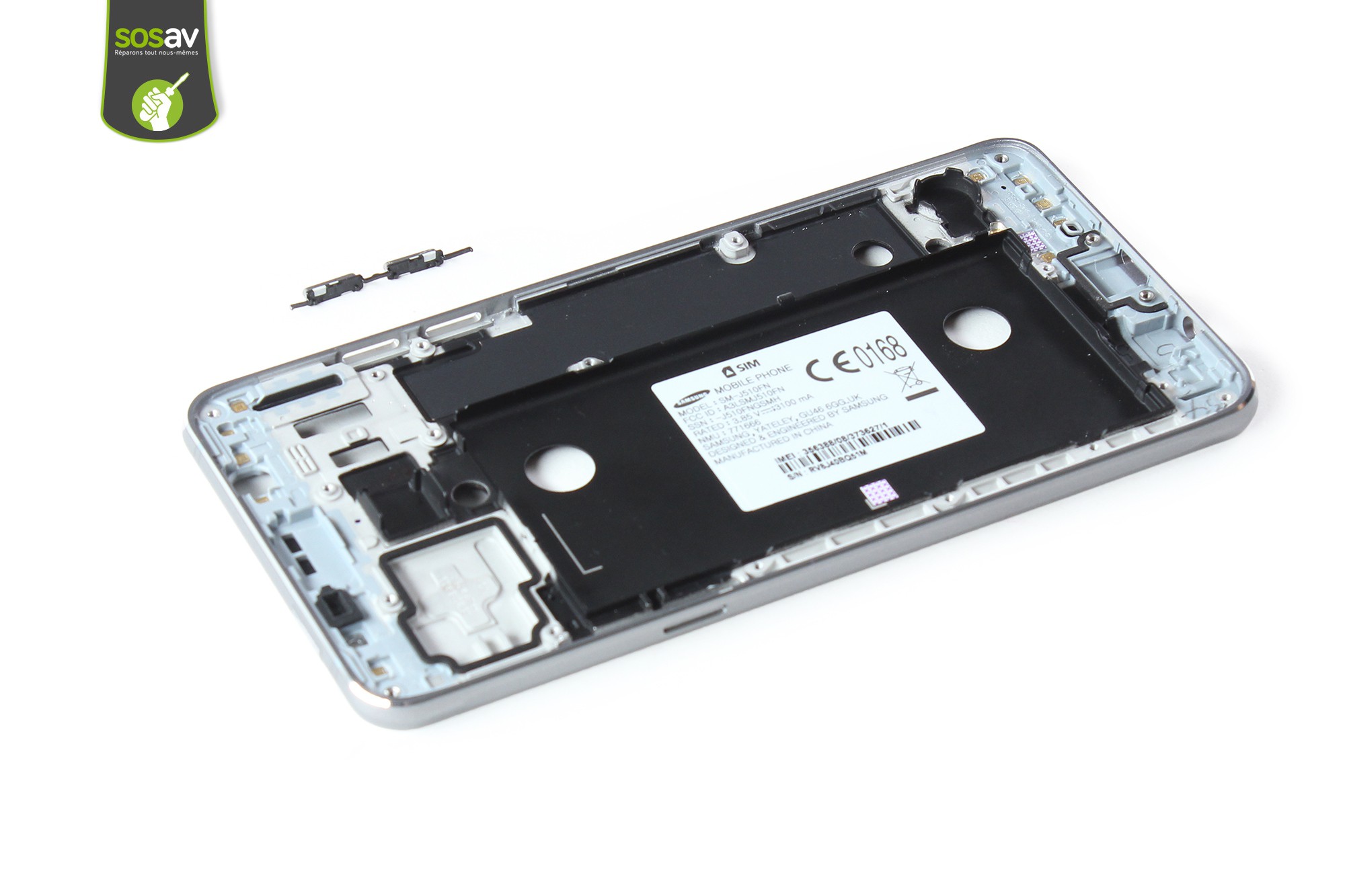

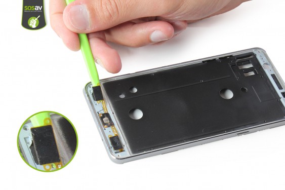

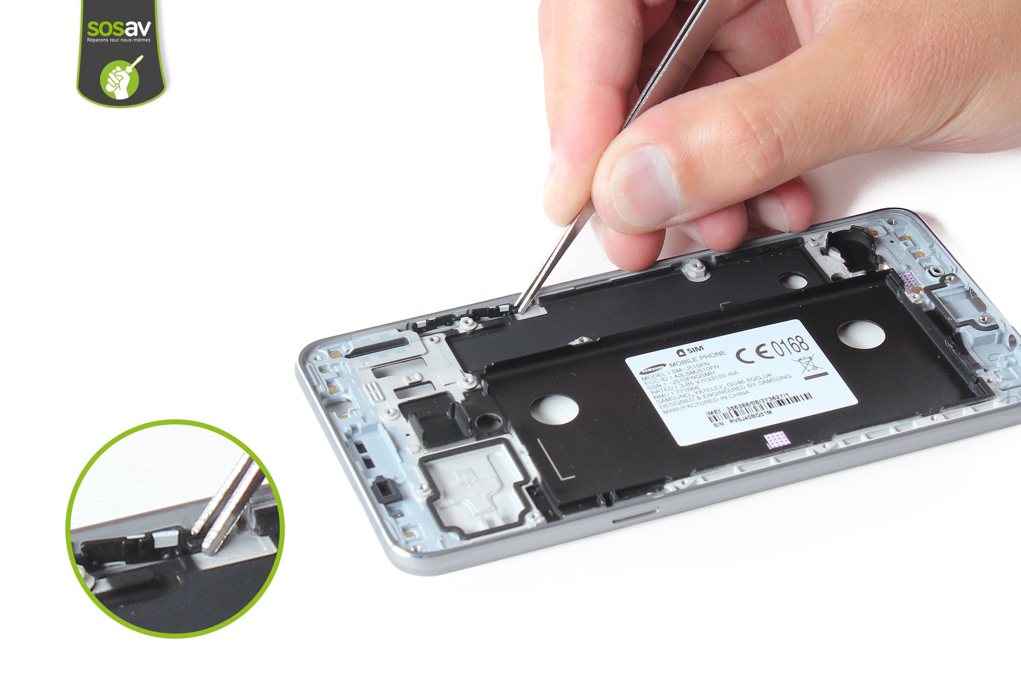

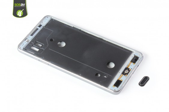

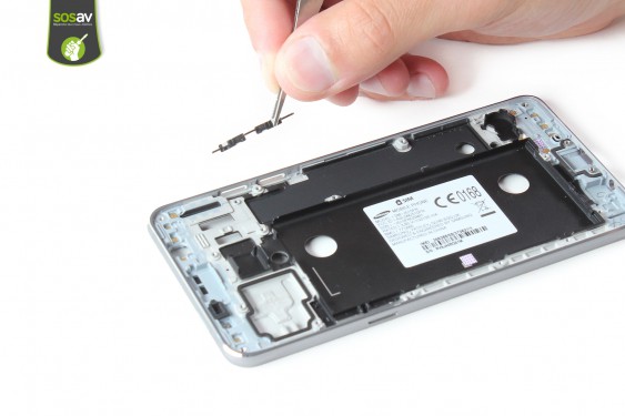

Utilisez la pince pour saisir et retirer les boutons de volume.
Etape 30
Le châssis complet Galaxy J5 2016 est désormais démonté.Procédez à son remplacement par un châssis neuf si nécessaire.
