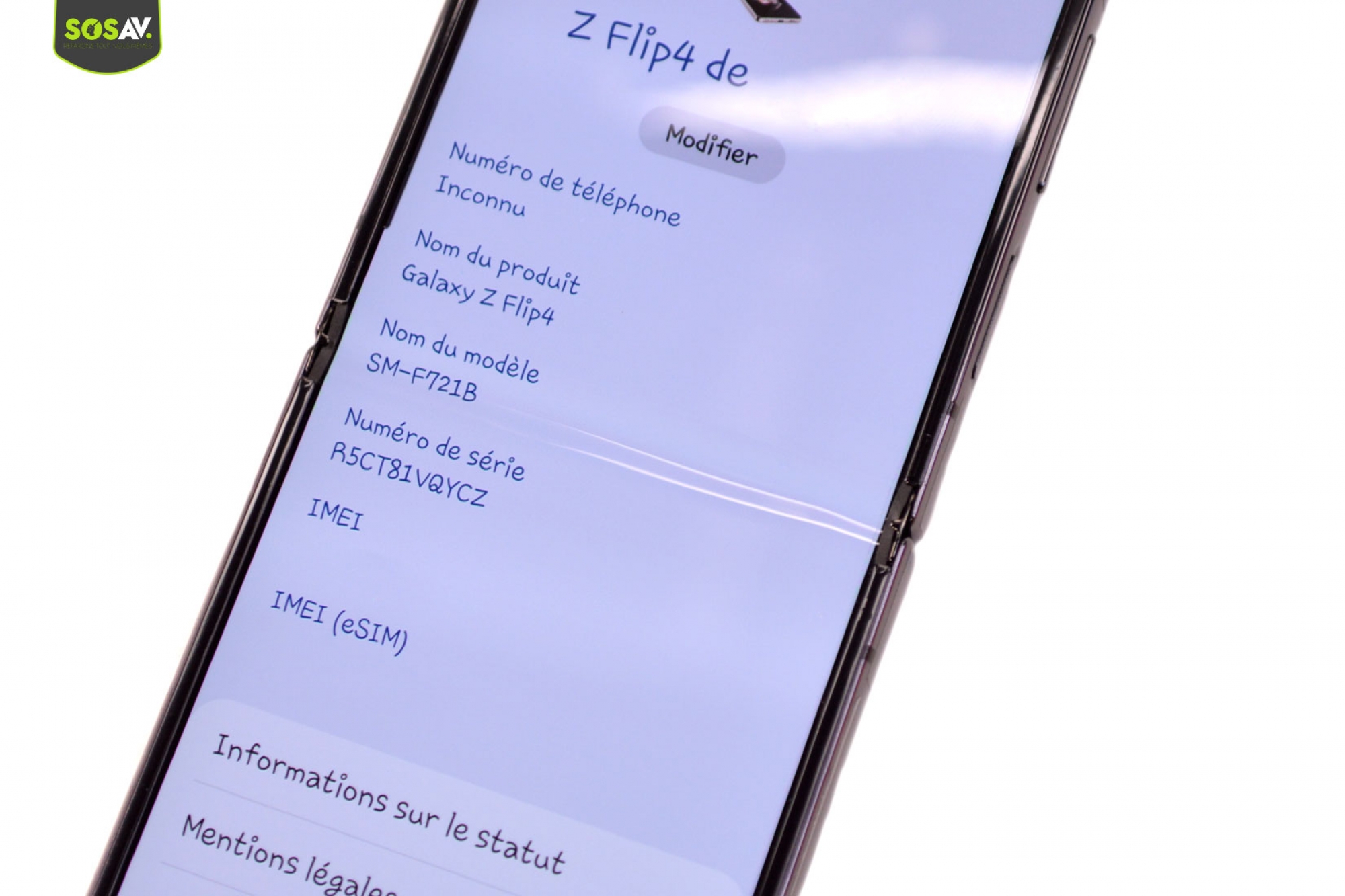

Après avoir subi une chute, votre téléphone Galaxy Z Flip 4 a malheureusement été endommagé, entraînant une fissure de l'écran. En conséquence, l'écran ne parvient plus à afficher d'images, bien que le téléphone continue de vibrer et d'émettre des sons. De plus, la fonction tactile ne répond plus ou fonctionne de manière intermittente, ce qui vous empêche de naviguer normalement parmi vos applications. L'écran est soit complètement noir, soit présente des rayures. Malheureusement, sans un écran fonctionnel, il n'est plus possible d'utiliser votre téléphone portable.

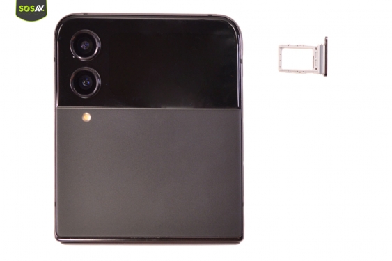

Une fois que vous avez reçu votre commande, préparez un espace de travail propre et dégagé, et assurez vous d'avoir à portée de main tous les outils et accessoires nécessaires.

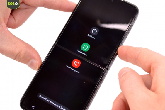

Avant de commencer la réparation, éteignez complètement votre appareil.

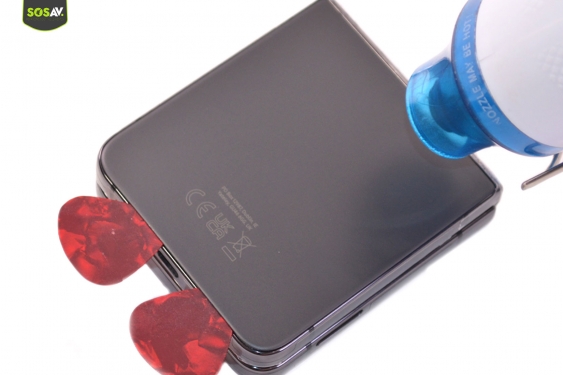

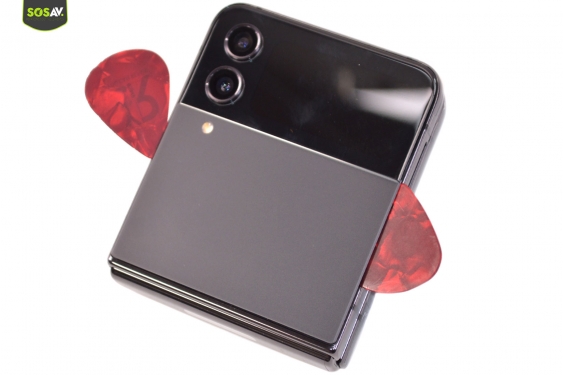

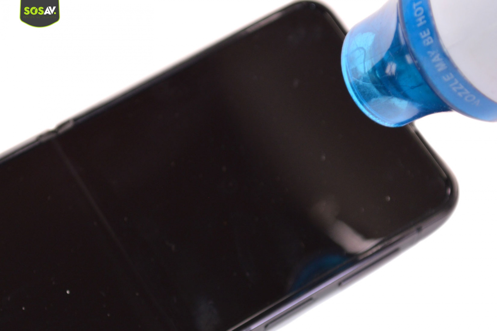

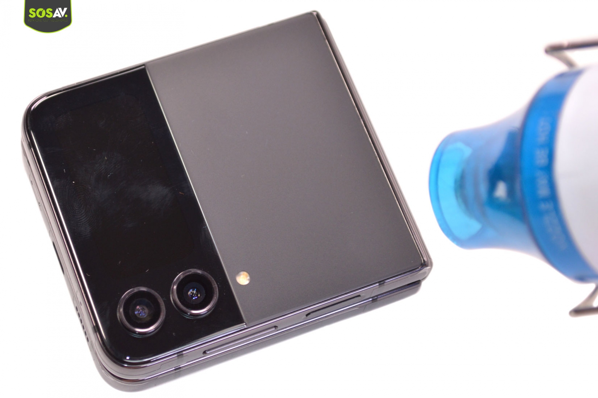

Une fois l'outil allumé, passez le sur tout le tour du téléphone.

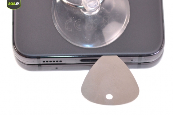

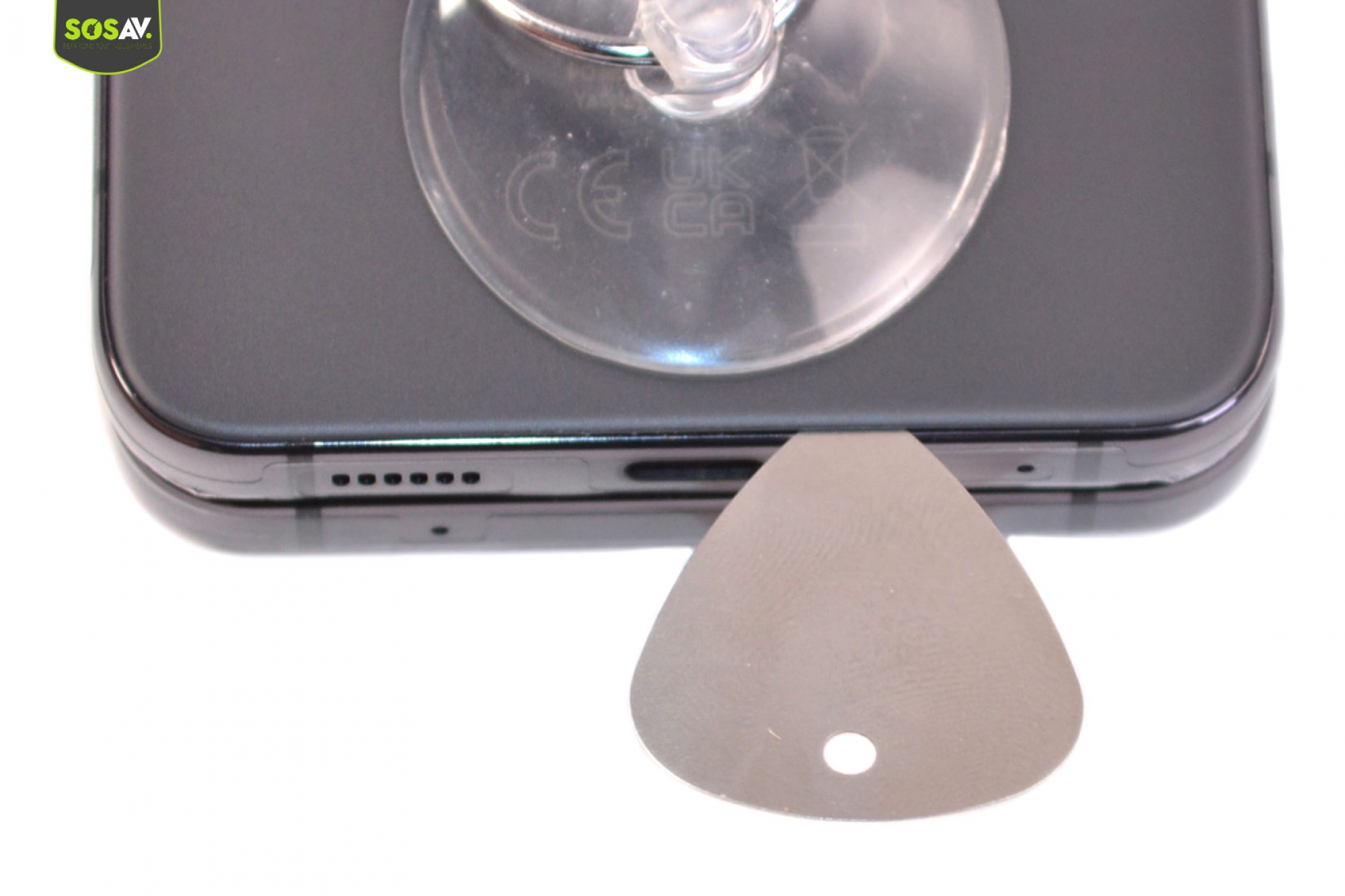

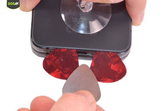

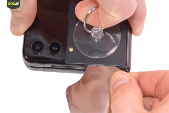

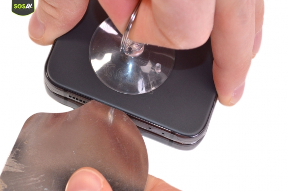

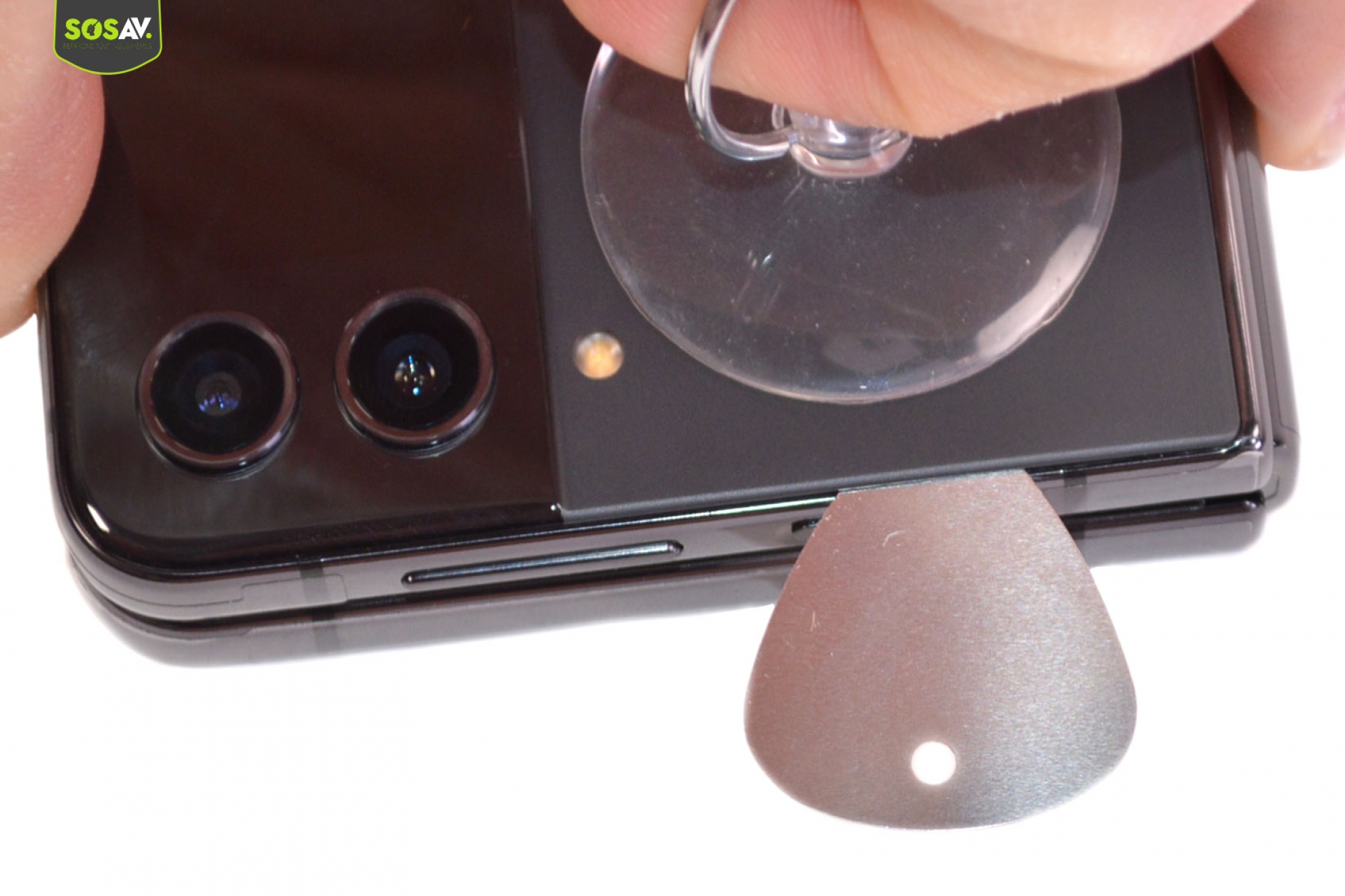

Utilisez une ventouse pour soulever le composant afin de créer un espace dans lequel insérer l'outil iFlex ou iSesamo.

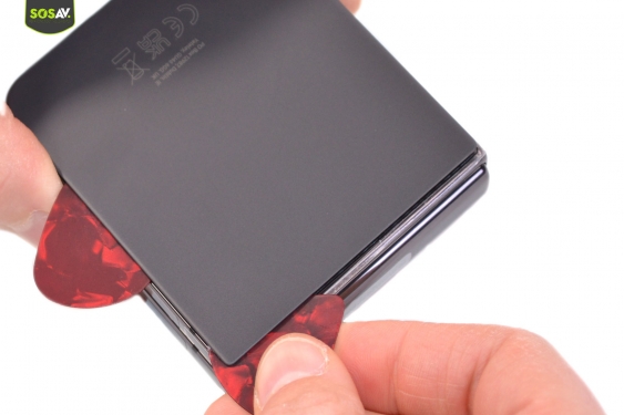

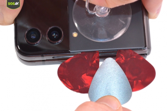

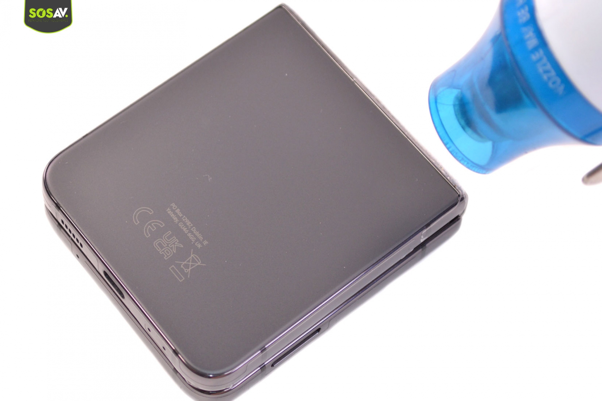

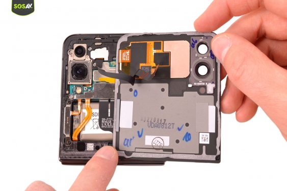

Pour continuer le décollage, n'hésitez pas à chauffer de nouveau le contour de la vitre arrière pour faire circuler le médiator et ouvrir une partie de l'appareil.

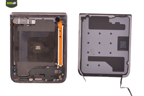

Ensuite, déplacez délicatement les outils autour du composant afin de le détacher.

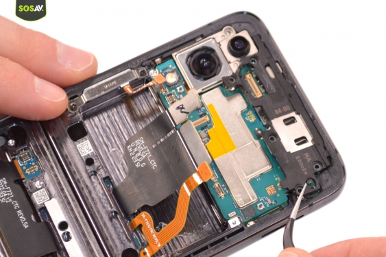

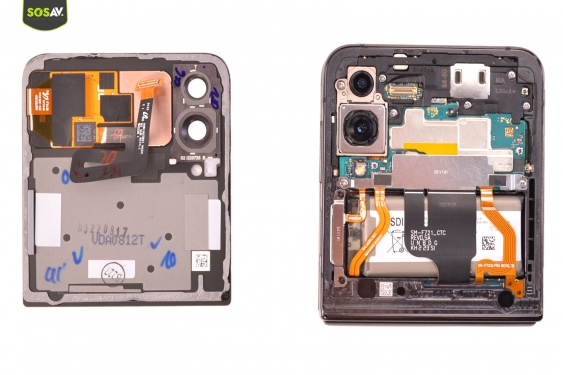

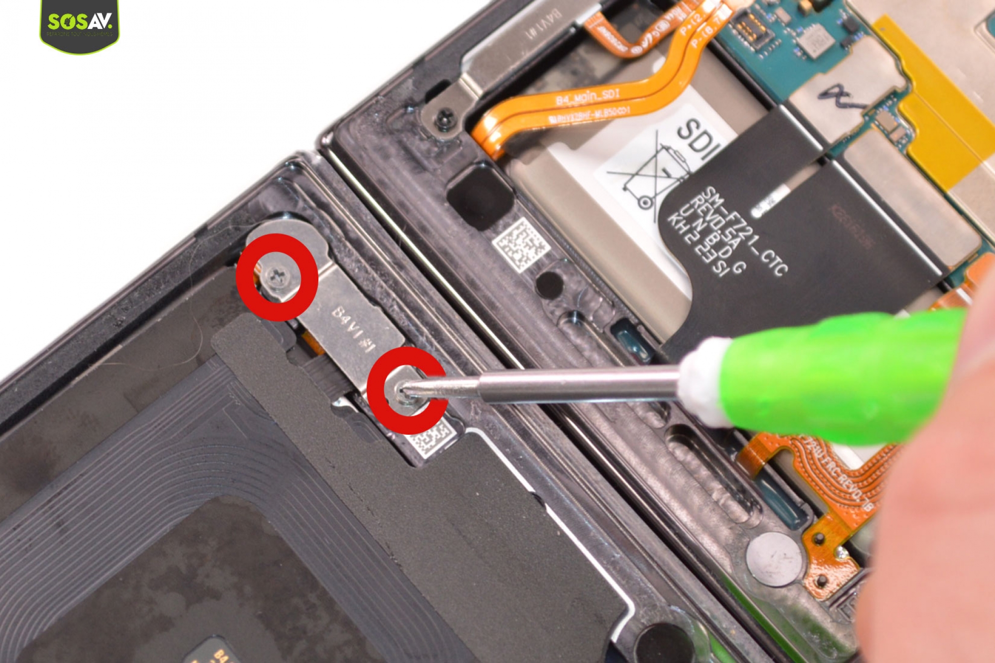

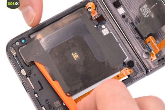

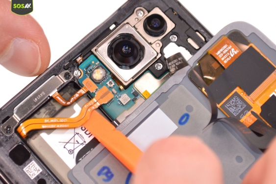

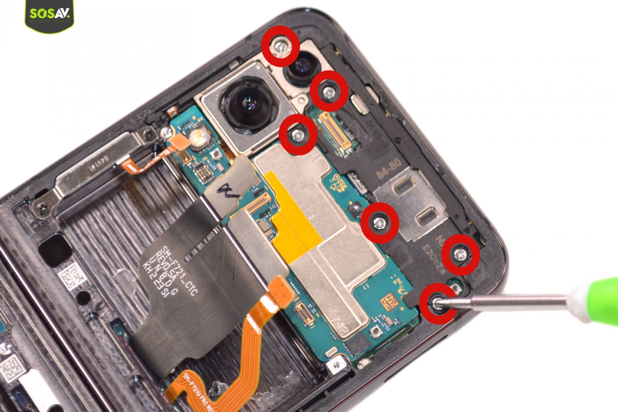

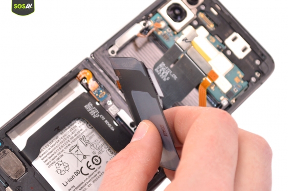

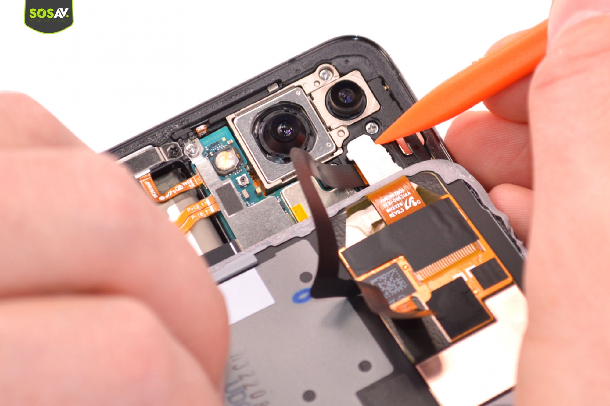

Lorsque vous procédez à l'ouverture, soyez prudent car l'écran externe est encore connecté à la carte mère. Pour passer à l'étape suivante, faites pivoter la vitre arrière sur le châssis.

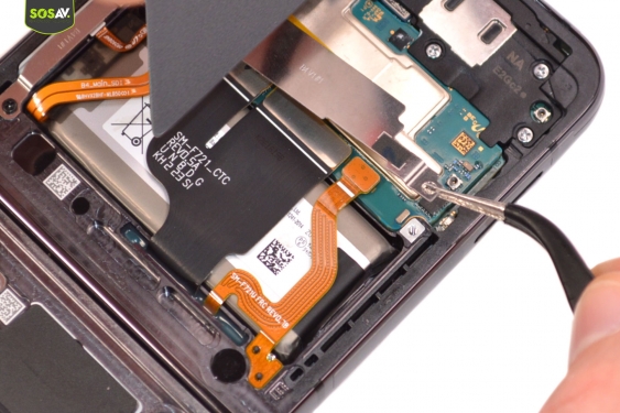

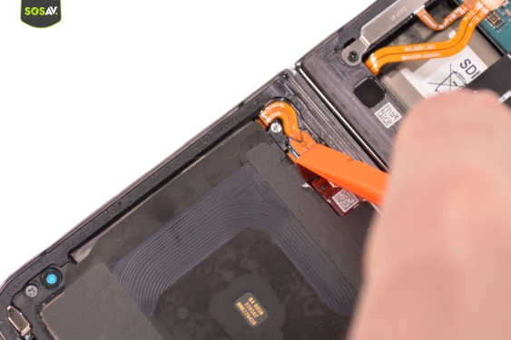

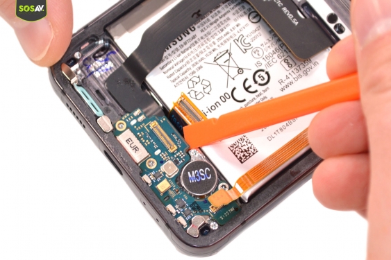

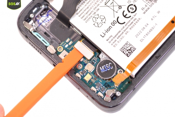

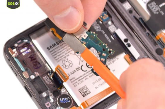

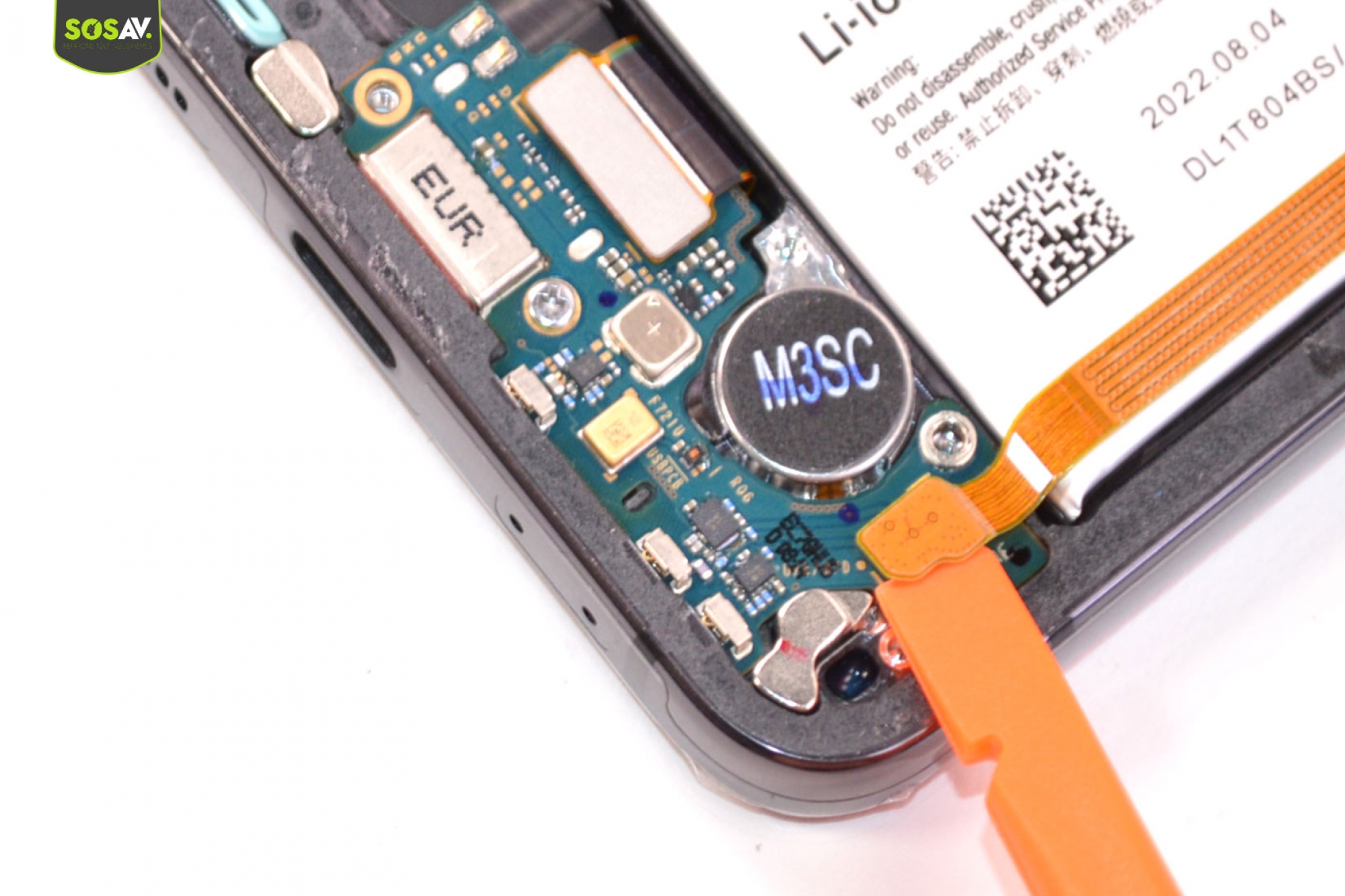

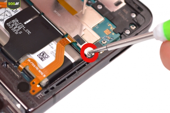

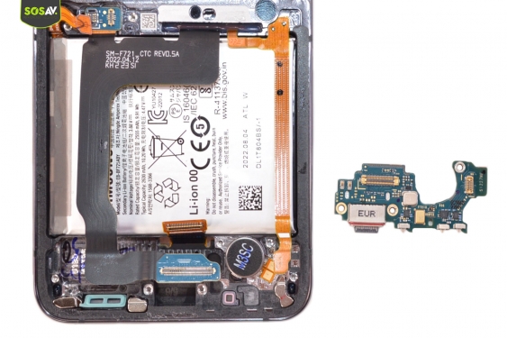

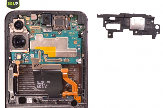

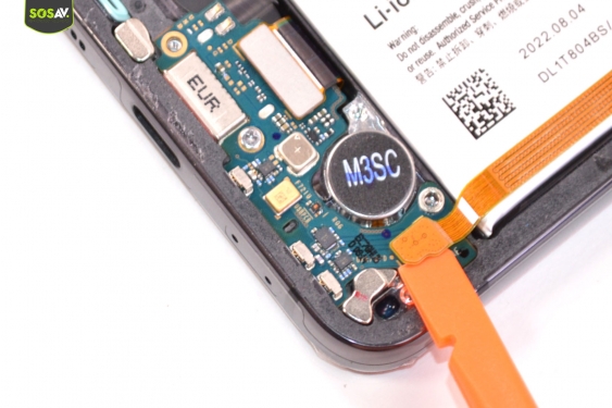

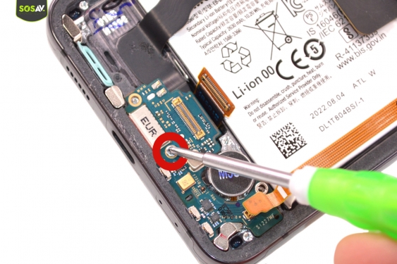

Ensuite, retirez la plaquette en utilisant une pincette, puis déconnectez la nappe de la batterie secondaire en utilisant le spudger.

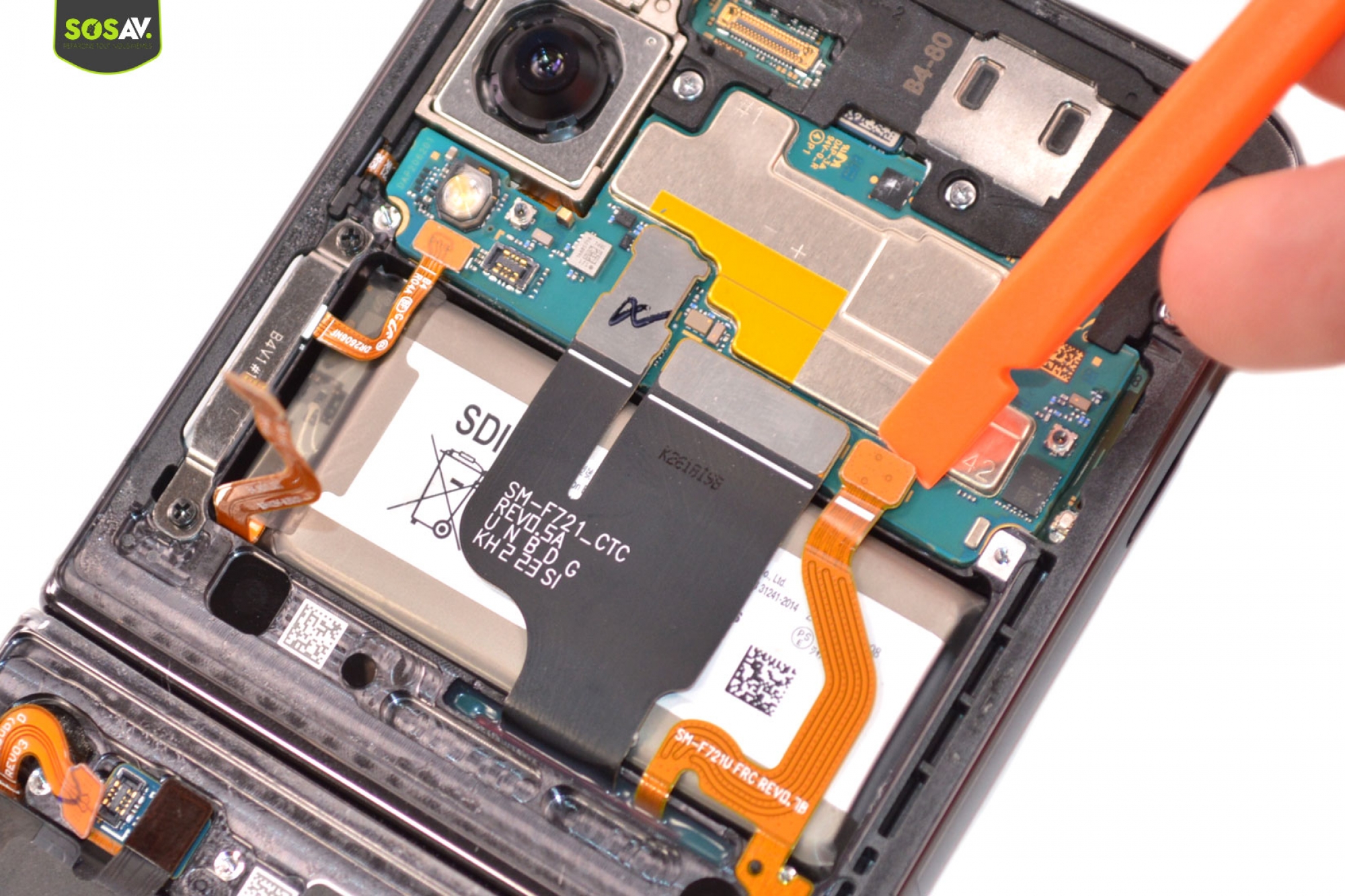

Ensuite, veillez à déconnecter la nappe de la batterie principale pour poursuivre la réparation en évitant tout risque de dommage aux composants.

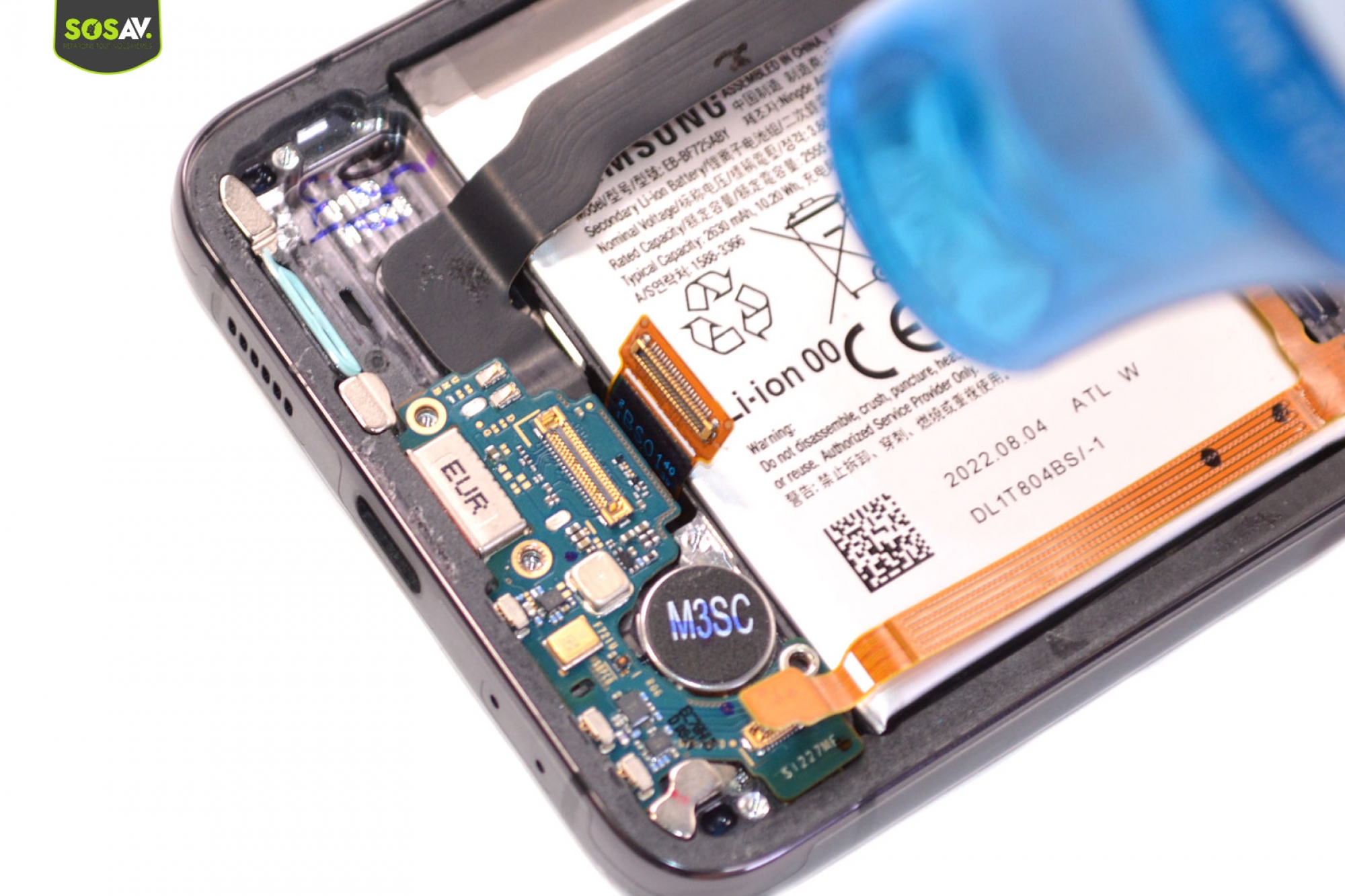

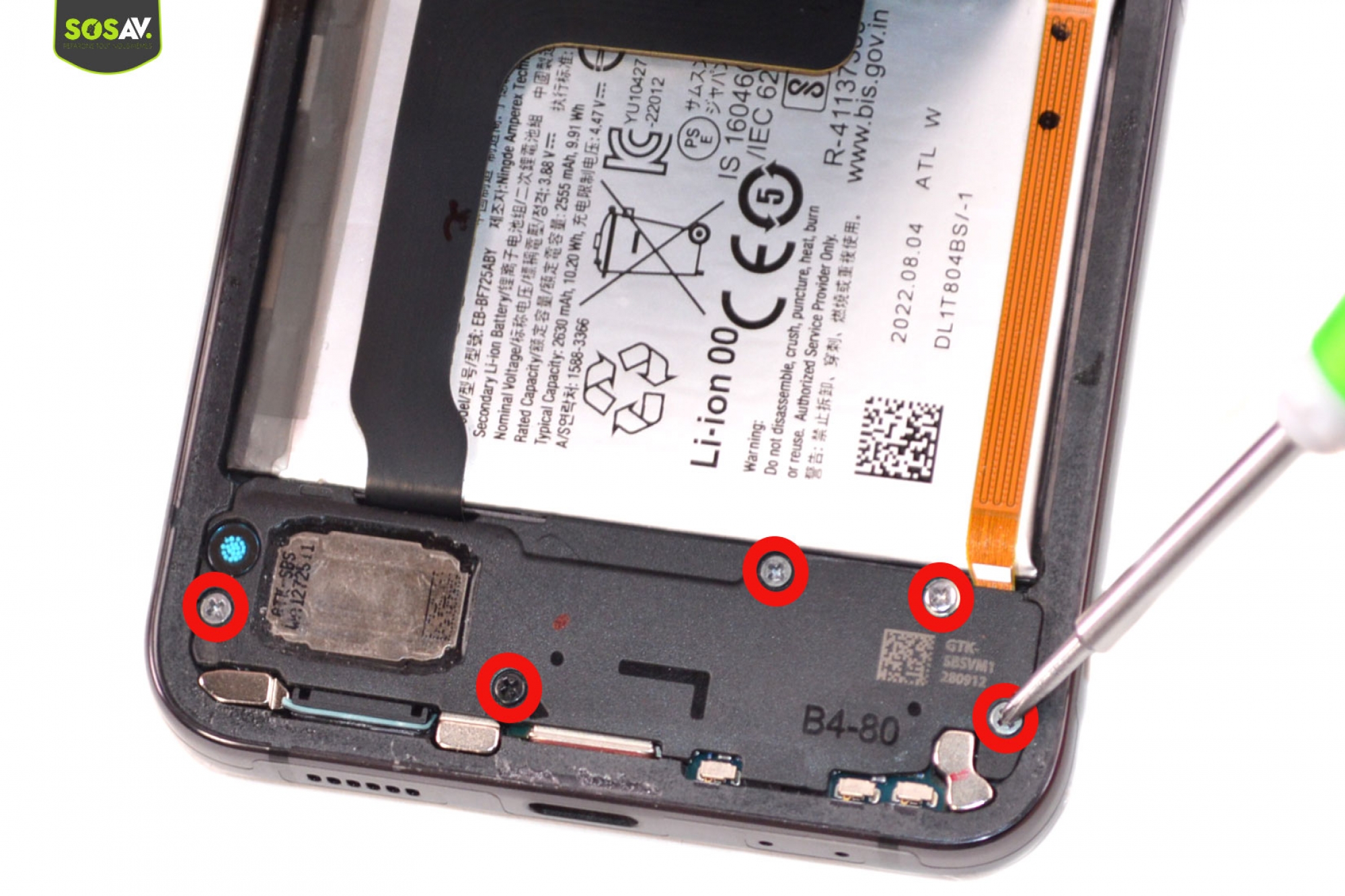

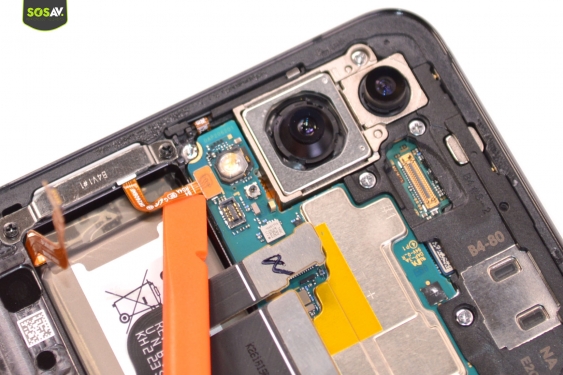

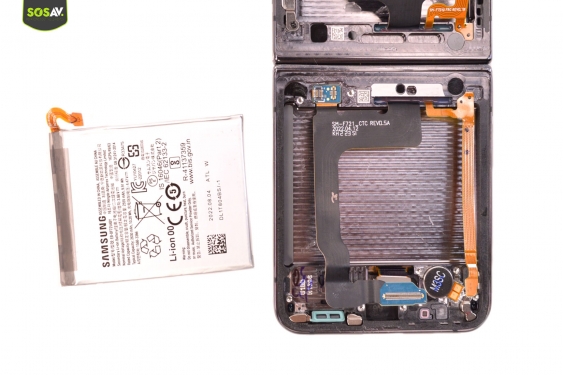

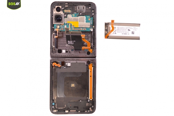

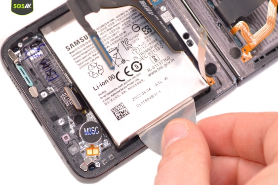

Ensuite, glissez prudemment un médiator en métal entre la batterie et le châssis, en utilisant un effet de levier pour décoller la batterie de son emplacement.

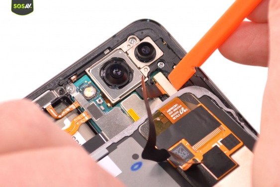

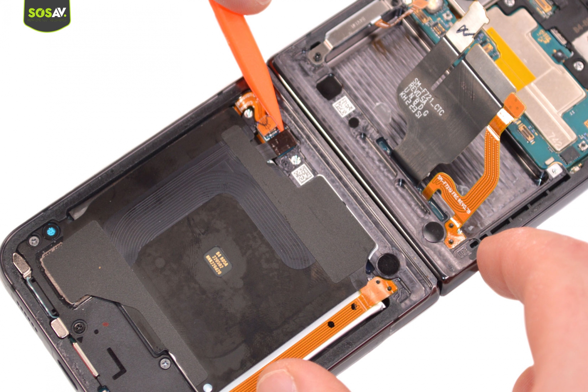

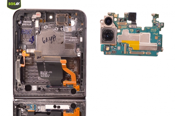

Avant de libérer complètement le dock, vous devez effectuer une dernière étape.
Il est toujours connecté à la carte mère par une rallonge d'interconnexion que vous devez débrancher.

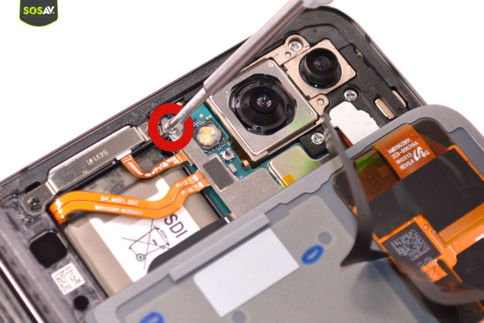

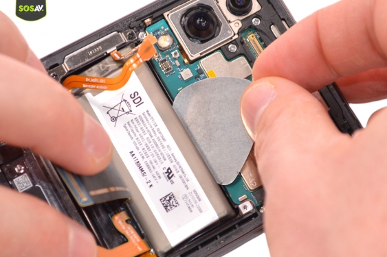

Après cela, introduisez le médiator métallique entre la batterie et le châssis afin de séparer la batterie.
Si vous rencontrez une résistance lors de l'utilisation de l'outil, n'hésitez pas à réchauffer à nouveau la zone.

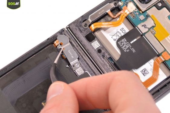

Pour compléter le processus de séparation, vous pouvez également utiliser la carte en PVC fournie dans le kit d'outils.

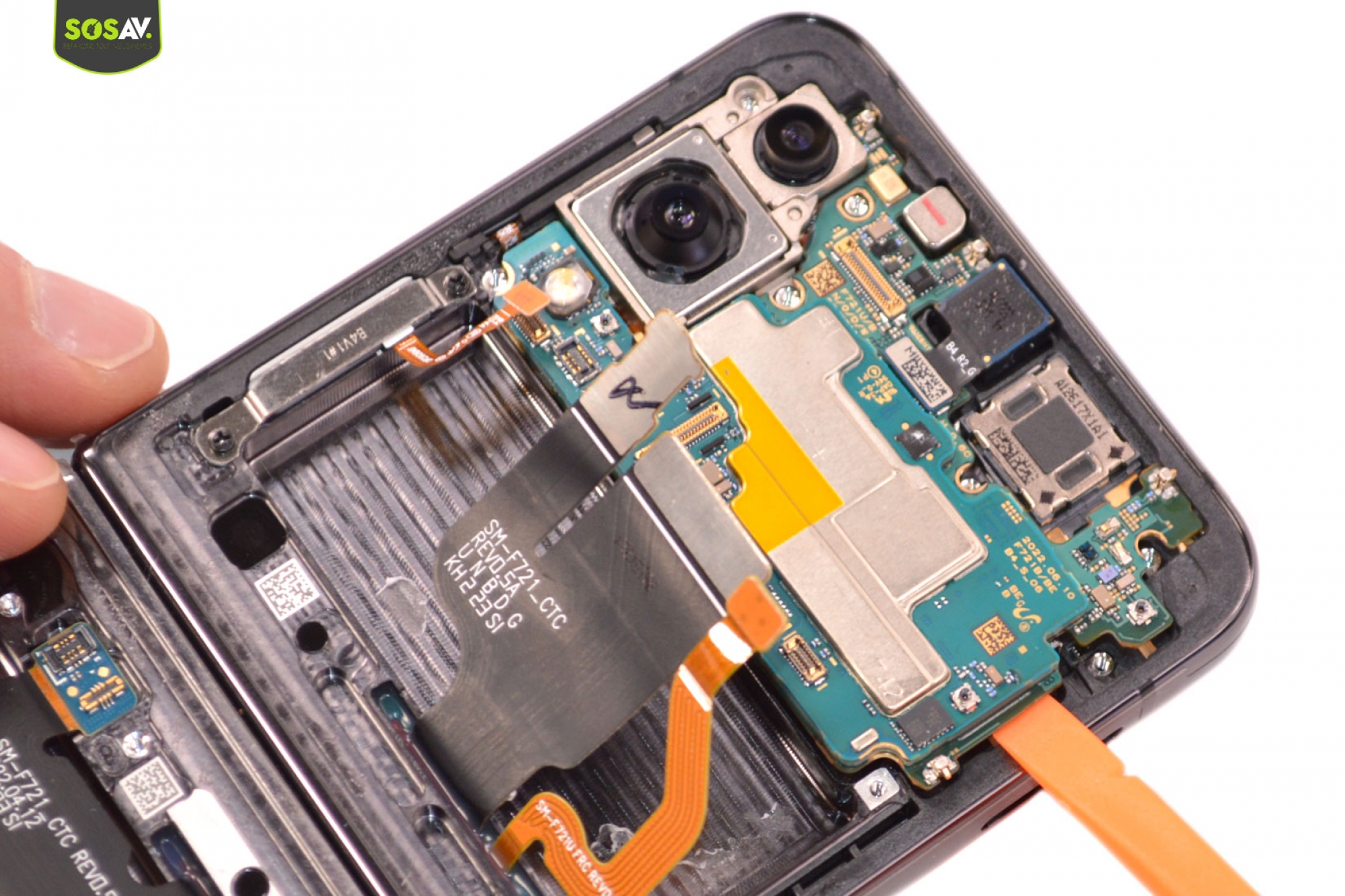

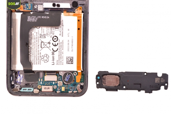

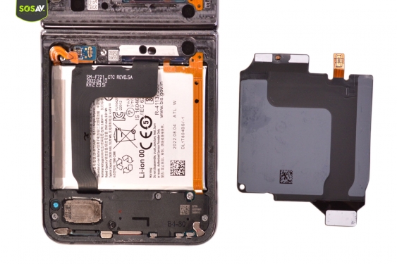

Aidez-vous ensuite de la pincette pour sortir l'écouteur de l'oreille.
