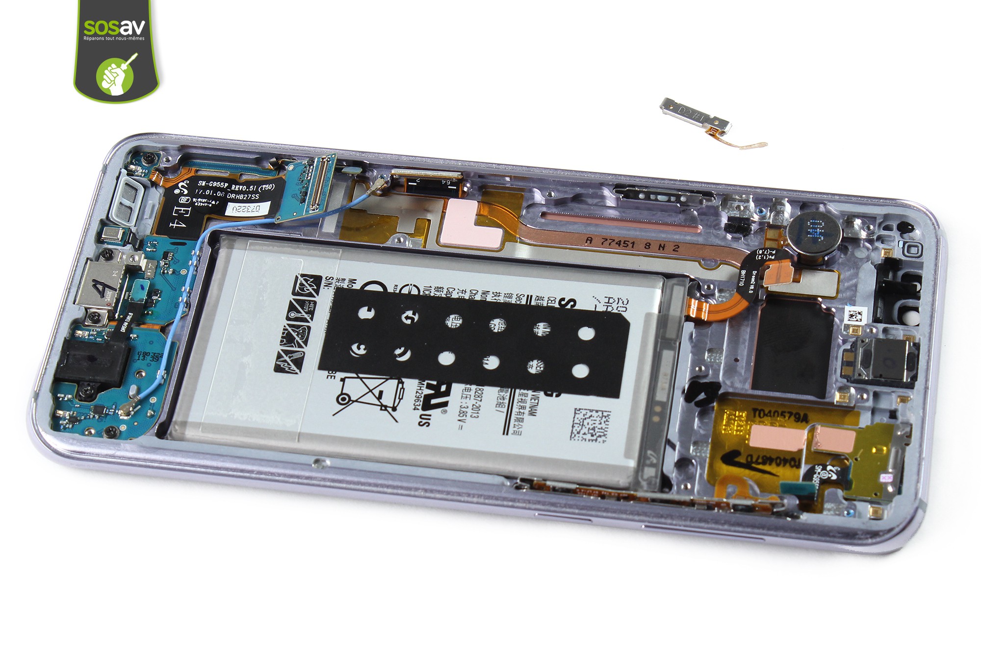

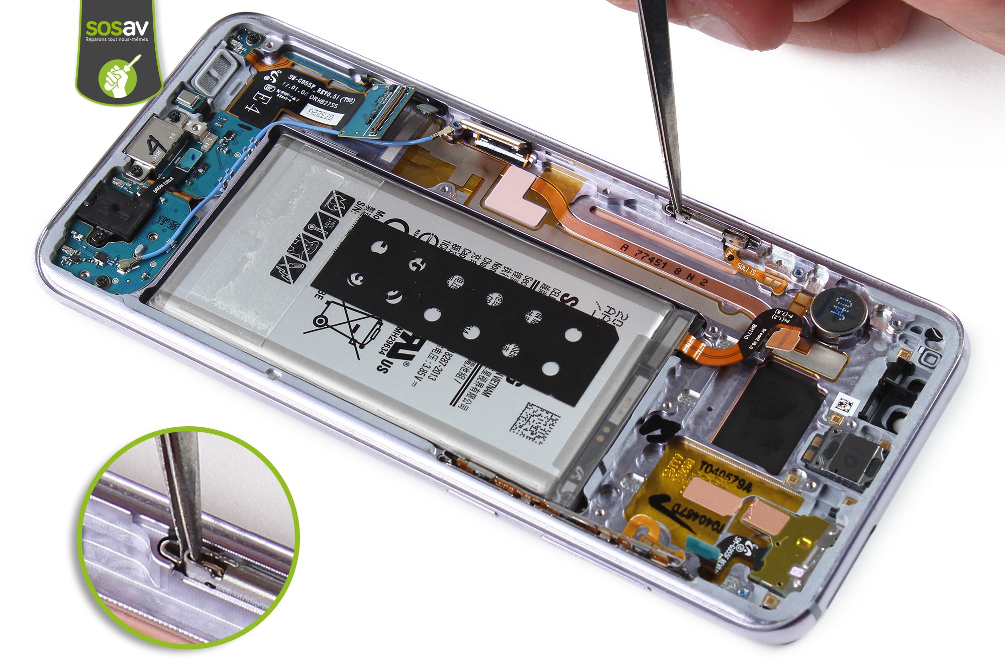

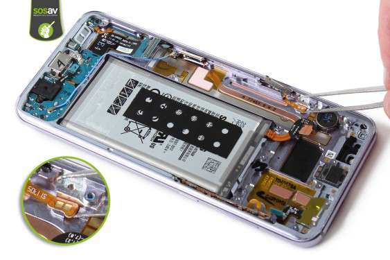

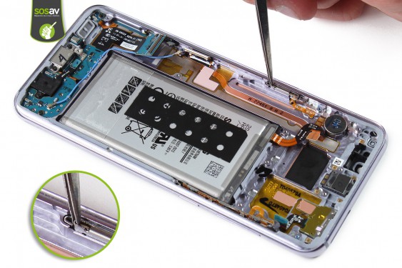

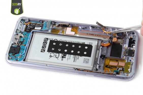

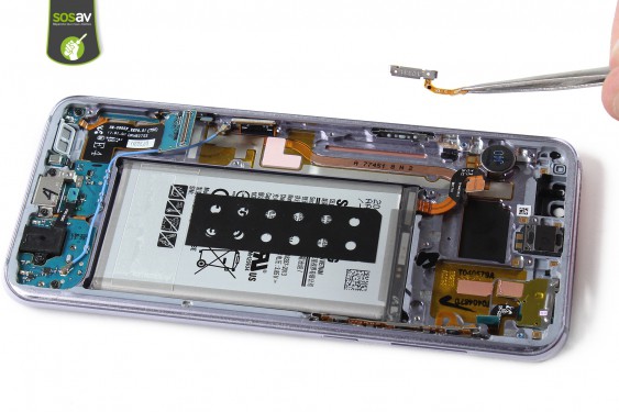

Comment remplacer nappe power pour Samsung Galaxy S8+ - Guide images
Etape 24
Etape 25
