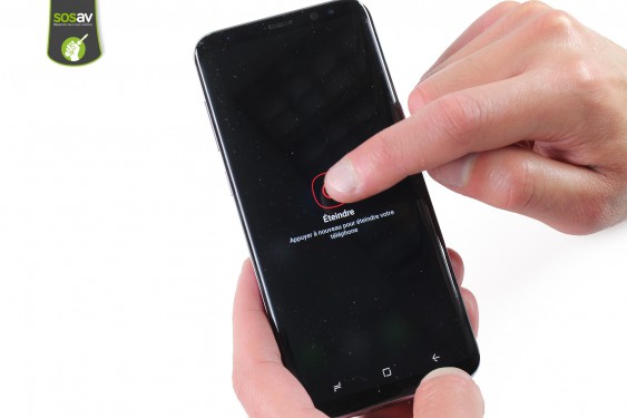

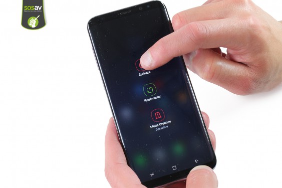

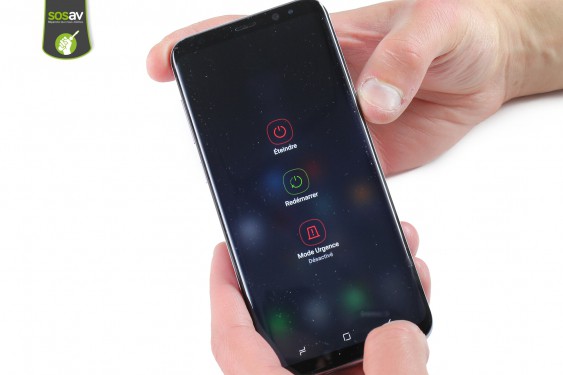

Avant de procéder au changement de l'écran de votre Galaxy S8+, il est nécessaire pour des raisons évidentes de sécurité de l'éteindre.Pour ceci, appuyez sur le bouton d'allumage durant quelques secondes puis confirmez l'extinction par "Éteindre".

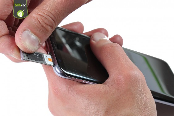

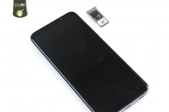

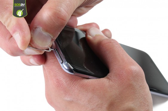

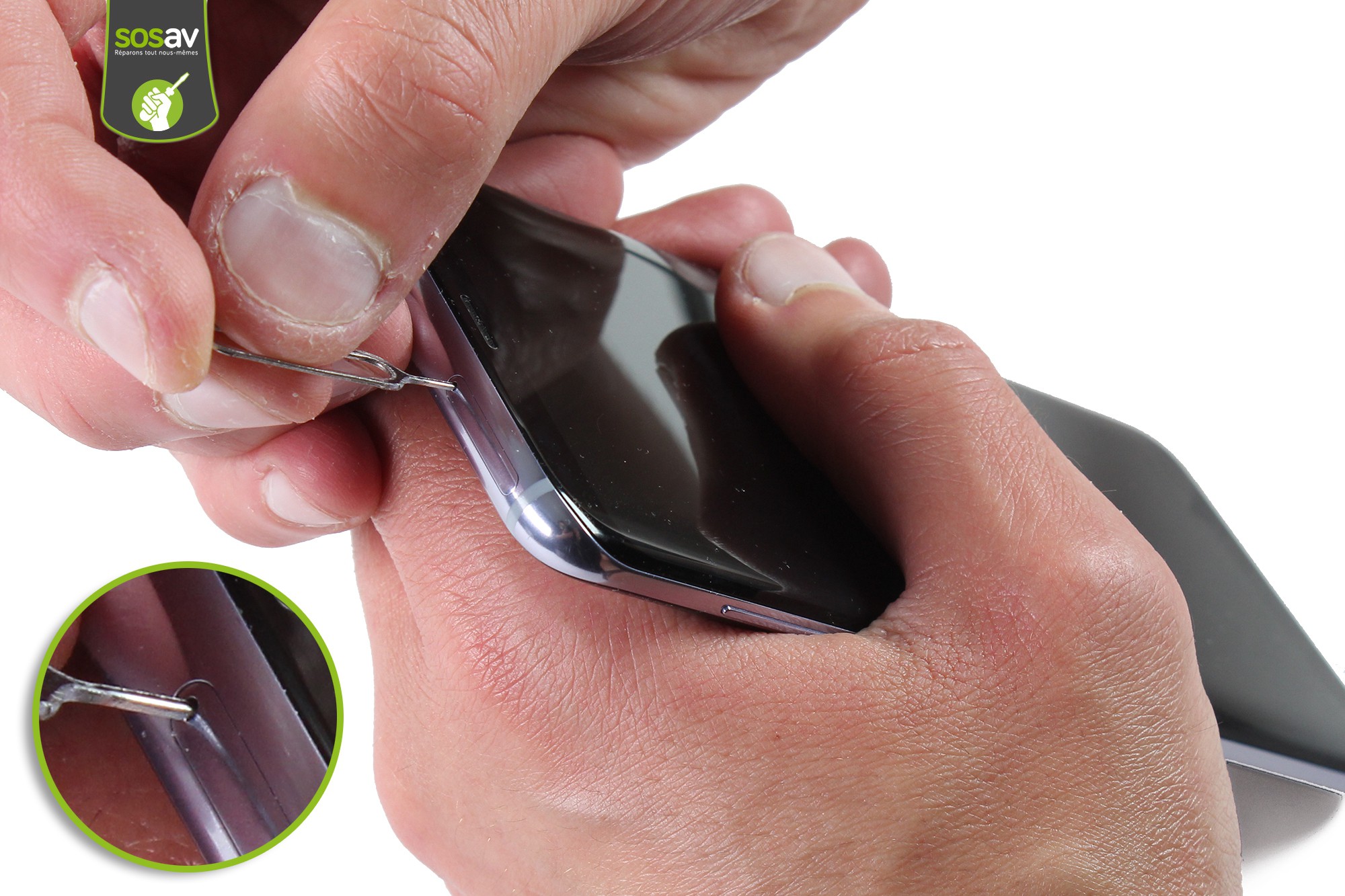

Insérez l'outil d'extraction du tiroir de la carte SIM/ Micro SD dans le trou d'éjection.Saisissez le tiroir puis procédez à son retrait.Le tiroir SIM/ Micro SD de votre Galaxy S8+ est maintenant retiré.

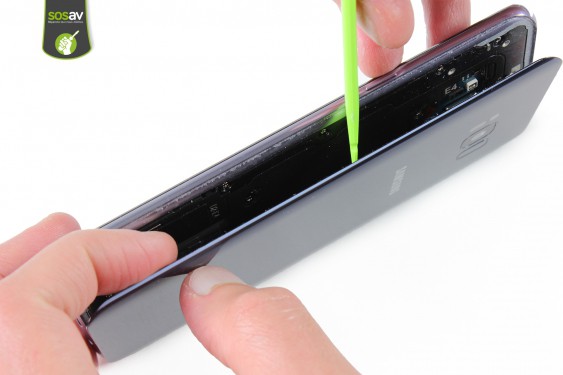

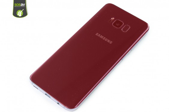

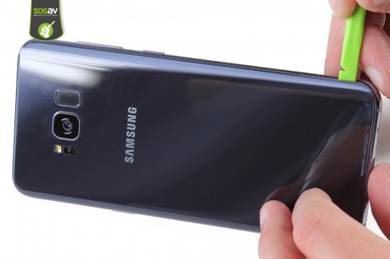

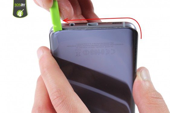

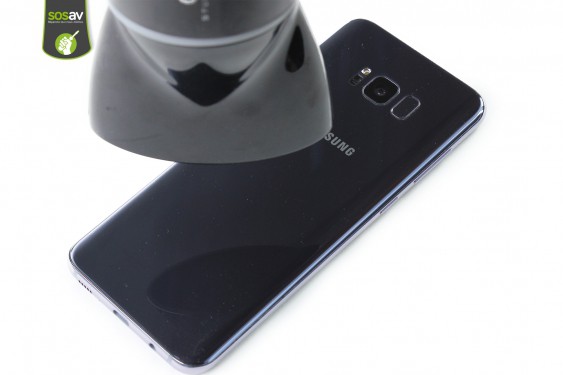

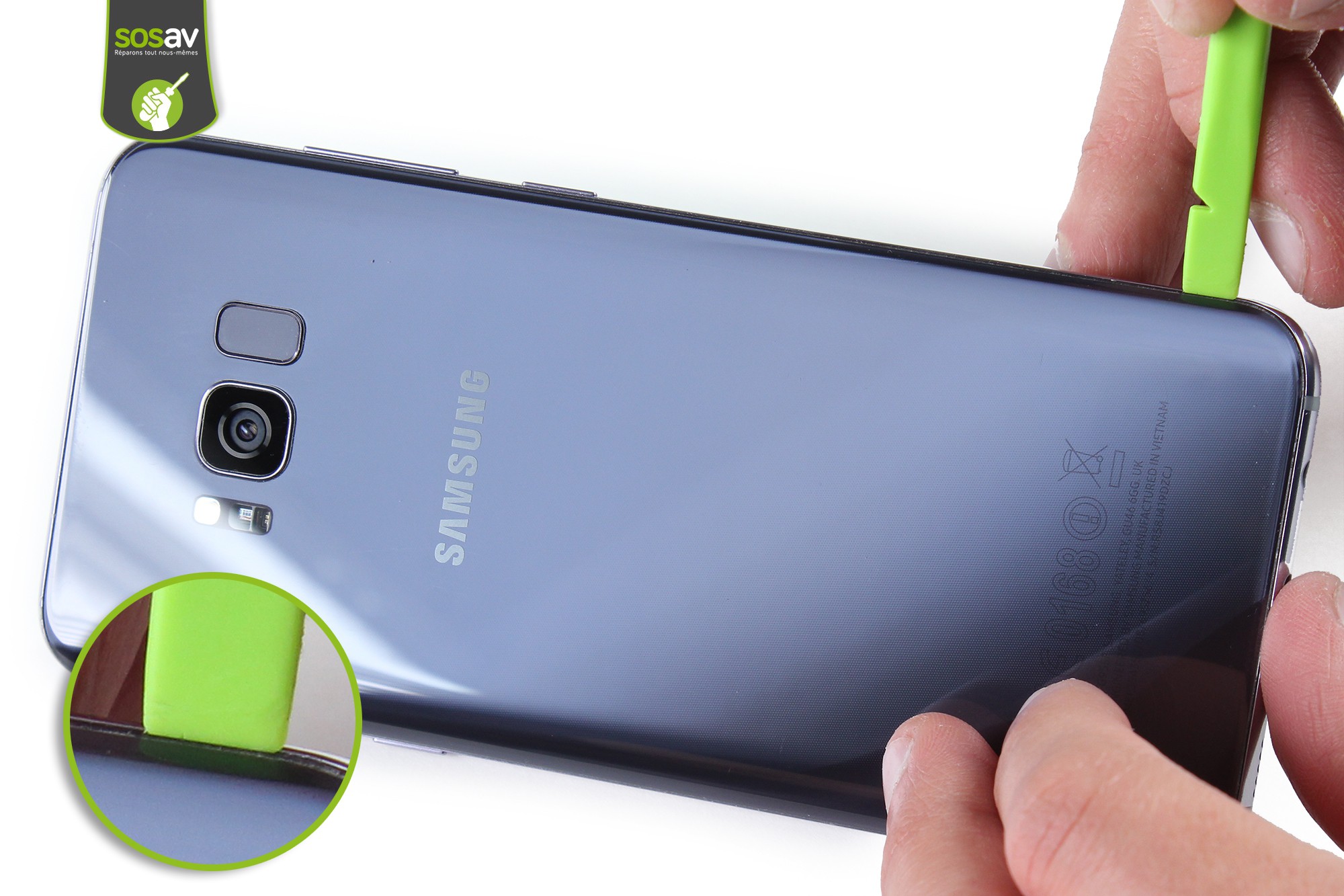

Afin de procéder au retrait de la vitre arrière du Galaxy S8+, il est nécessaire de la chauffer intégralement durant 1 à 2 minutes à l'aide d'un sèche-cheveux.La vitre étant particulièrement bien collée, n'hésitez pas à réchauffer la façade arrière lors des prochaines étapes, dès qu'une résistance se fait sentir, pour ne pas briser la vitre.

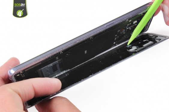

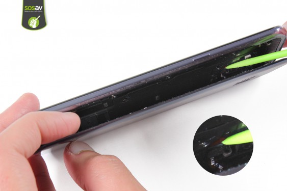

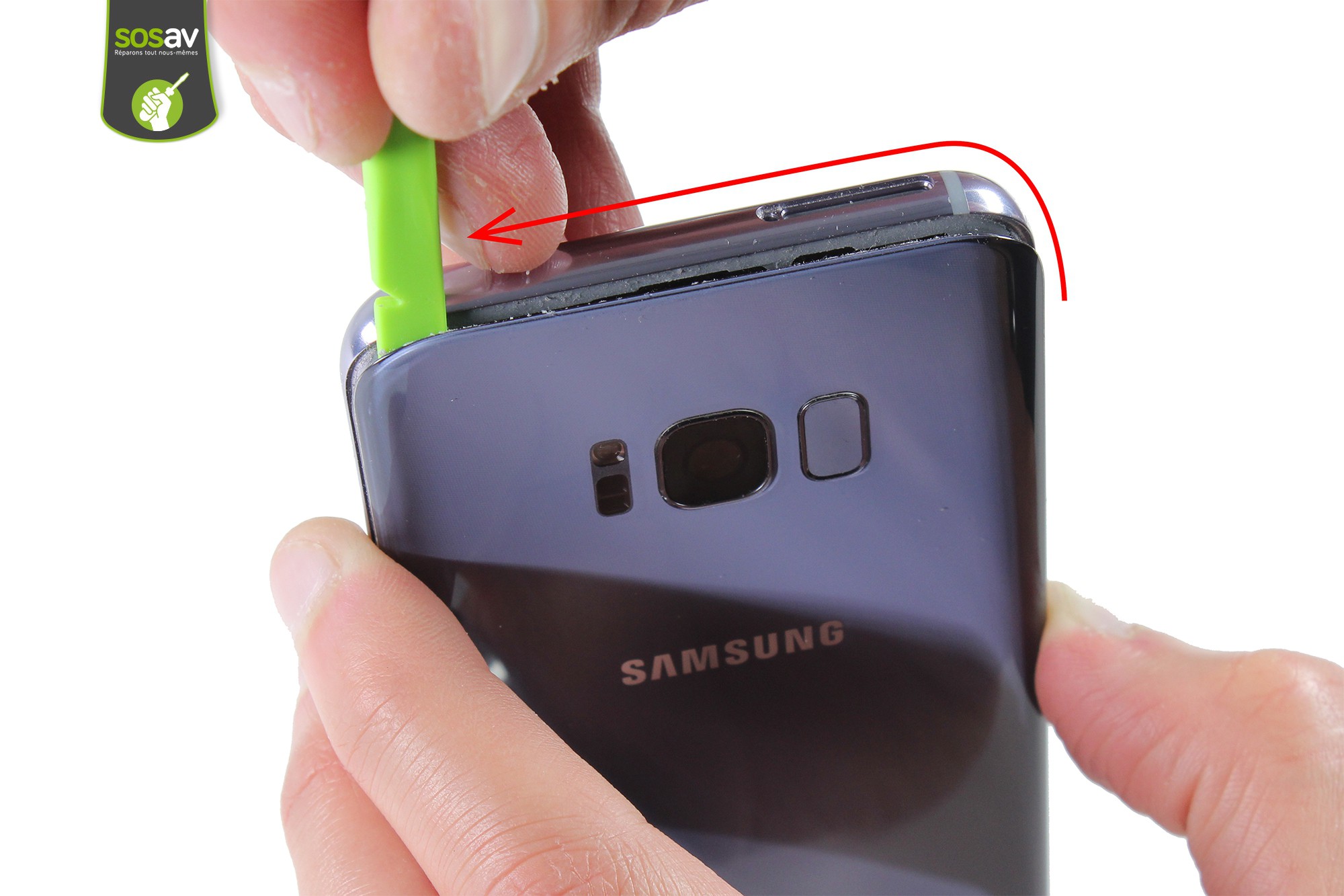

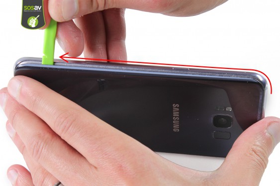

Une fois la vitre arrière suffisamment chauffée, insérez une spatule en nylon dans l'interstice inférieur droit du téléphone, puis remontez délicatement vers le haut afin de décoller le côté droit de la vitre.
Procédez de même pour la partie supérieure de la vitre.Terminez enfin par le côté gauche puis la partie basse de la vitre en suivant la même opération.

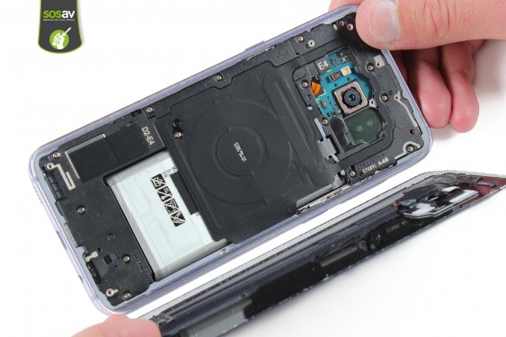

Une fois la vitre décollée, soulevez-la délicatement de quelques centimètres.Ne retirez pas la vitre du téléphone à ce stade, la nappe du capteur d'empreinte étant connectée sur la carte mère !En utilisant la pointe de la spatule en nylon, déconnectez la nappe du capteur d'empreinte.Soulevez ensuite complètement la vitre et procédez à son retrait.
La vitre arrière de votre Galaxy S8+ est désormais démontée.

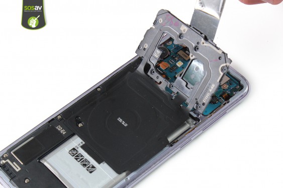

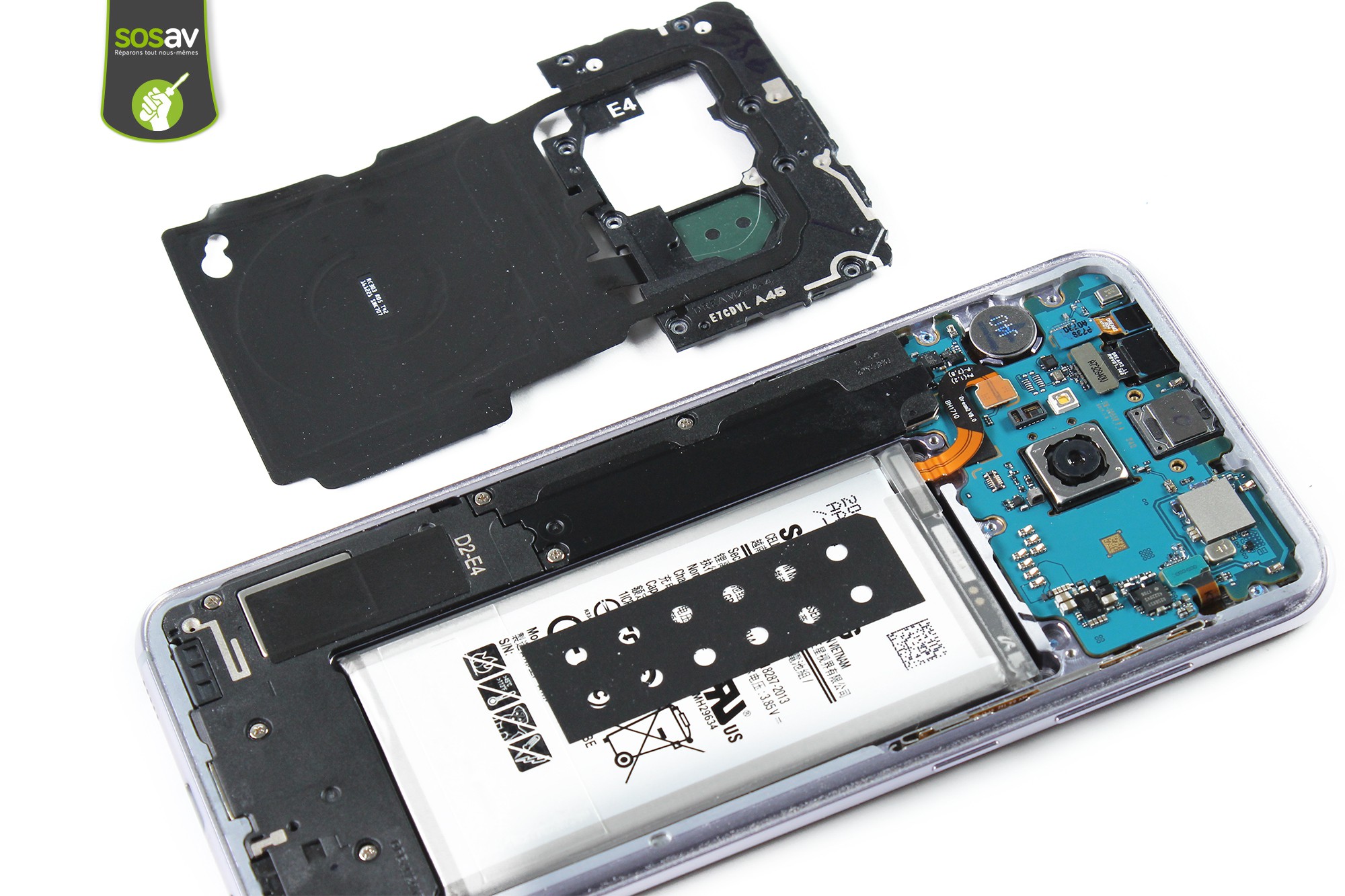

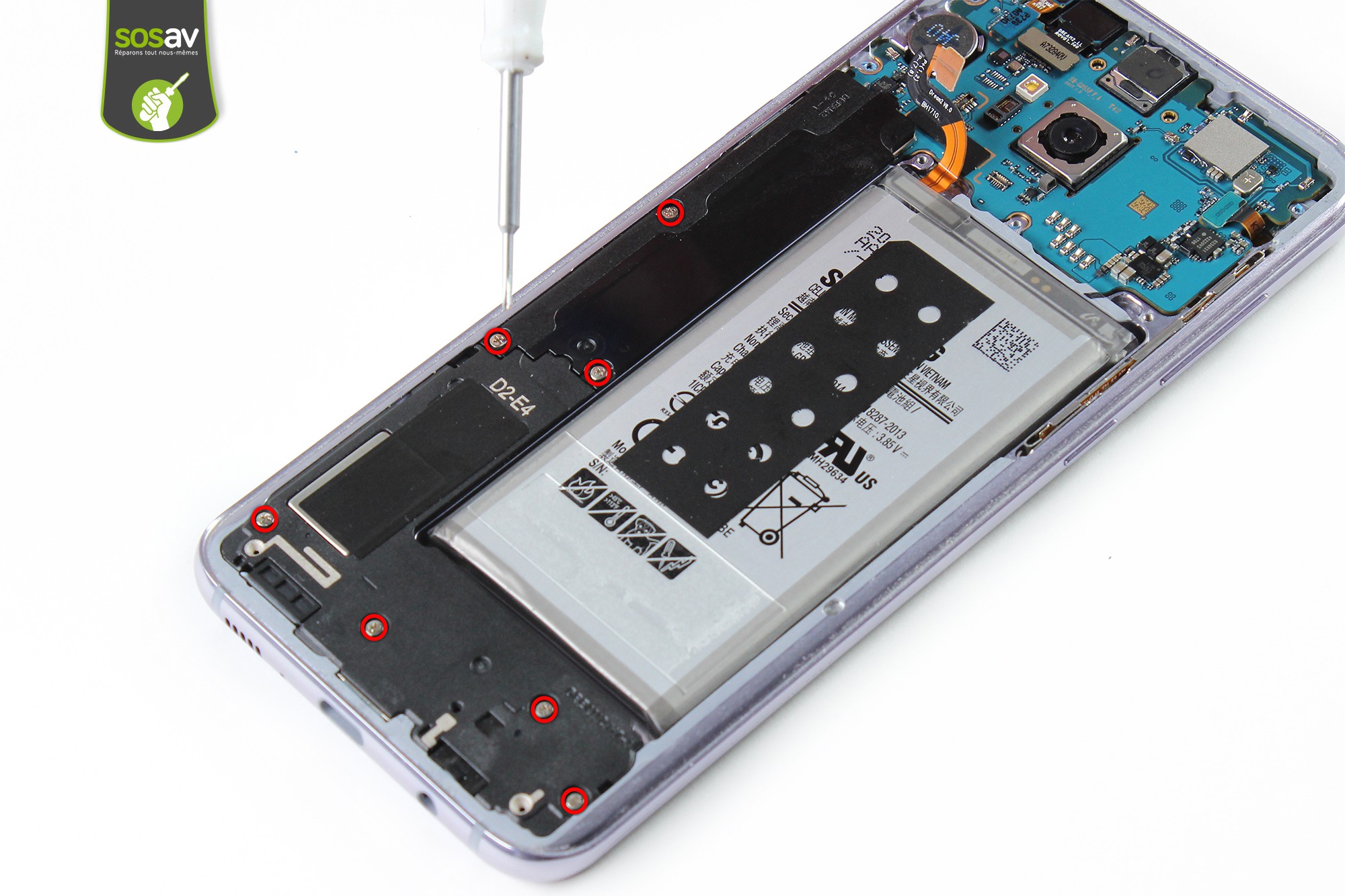

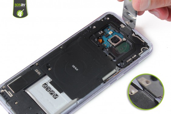

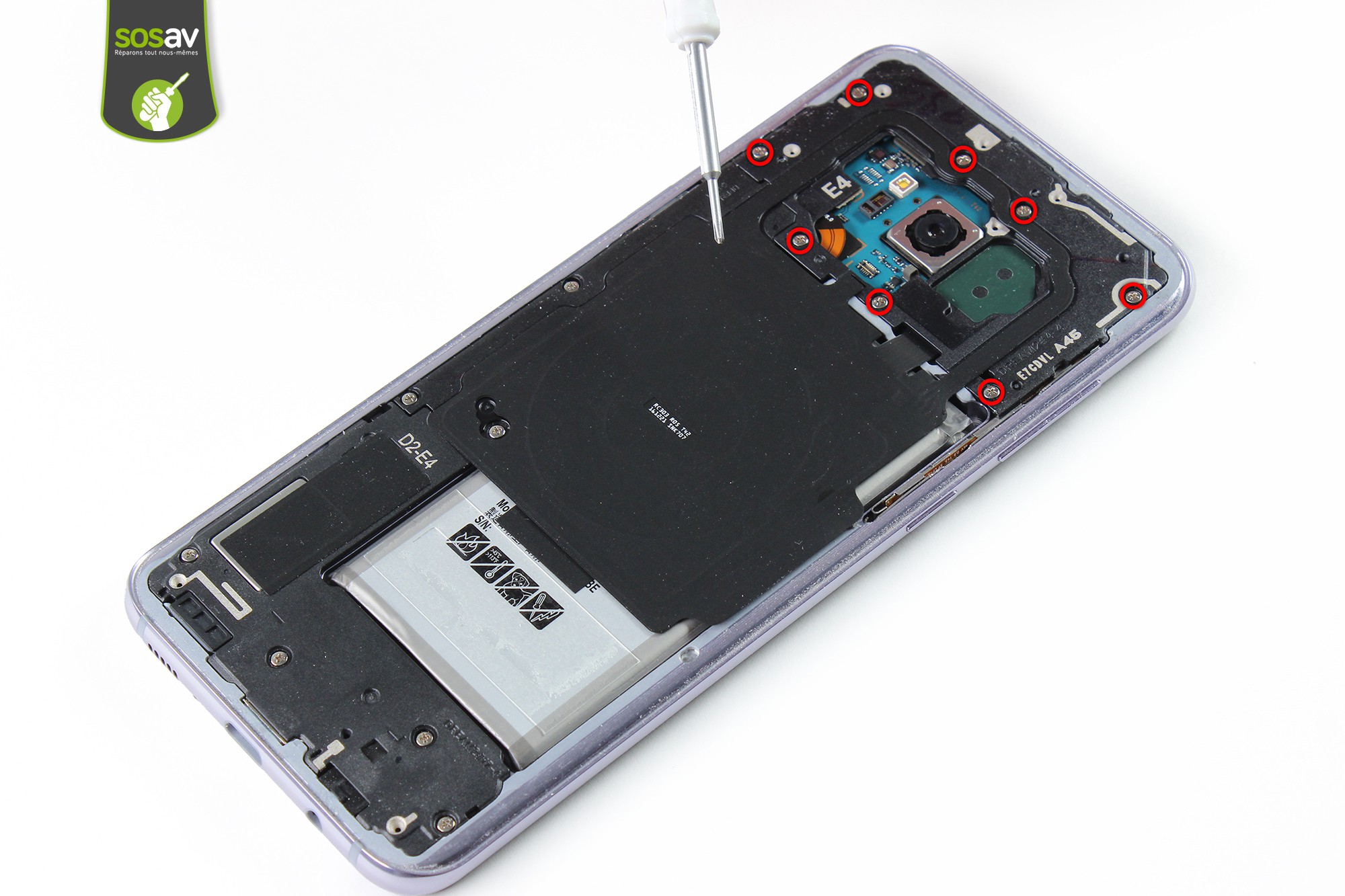

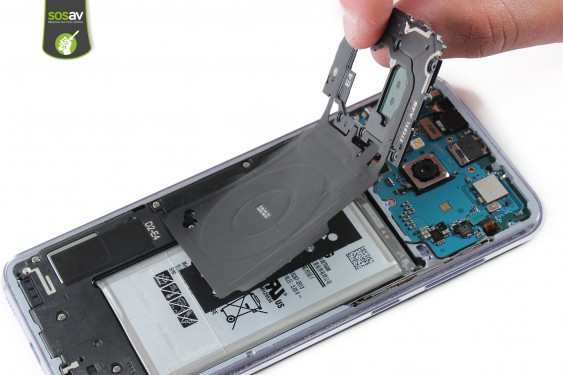

Dévissez les 8 vis entourées en rouge servant à maintenir la partie supérieure du châssis interne.

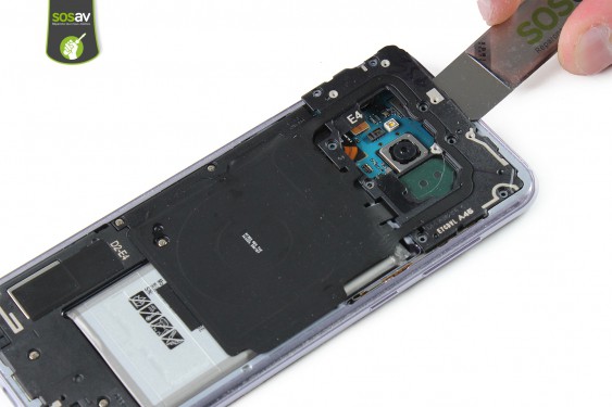

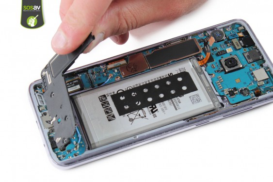

Insérez une spatule iSesamo dans le coin supérieur central puis faites délicatement levier afin de déclipser la partie supérieure du châssis interne.
La partie supérieure du châssis interne de votre Galaxy S8+ est désormais démontée.

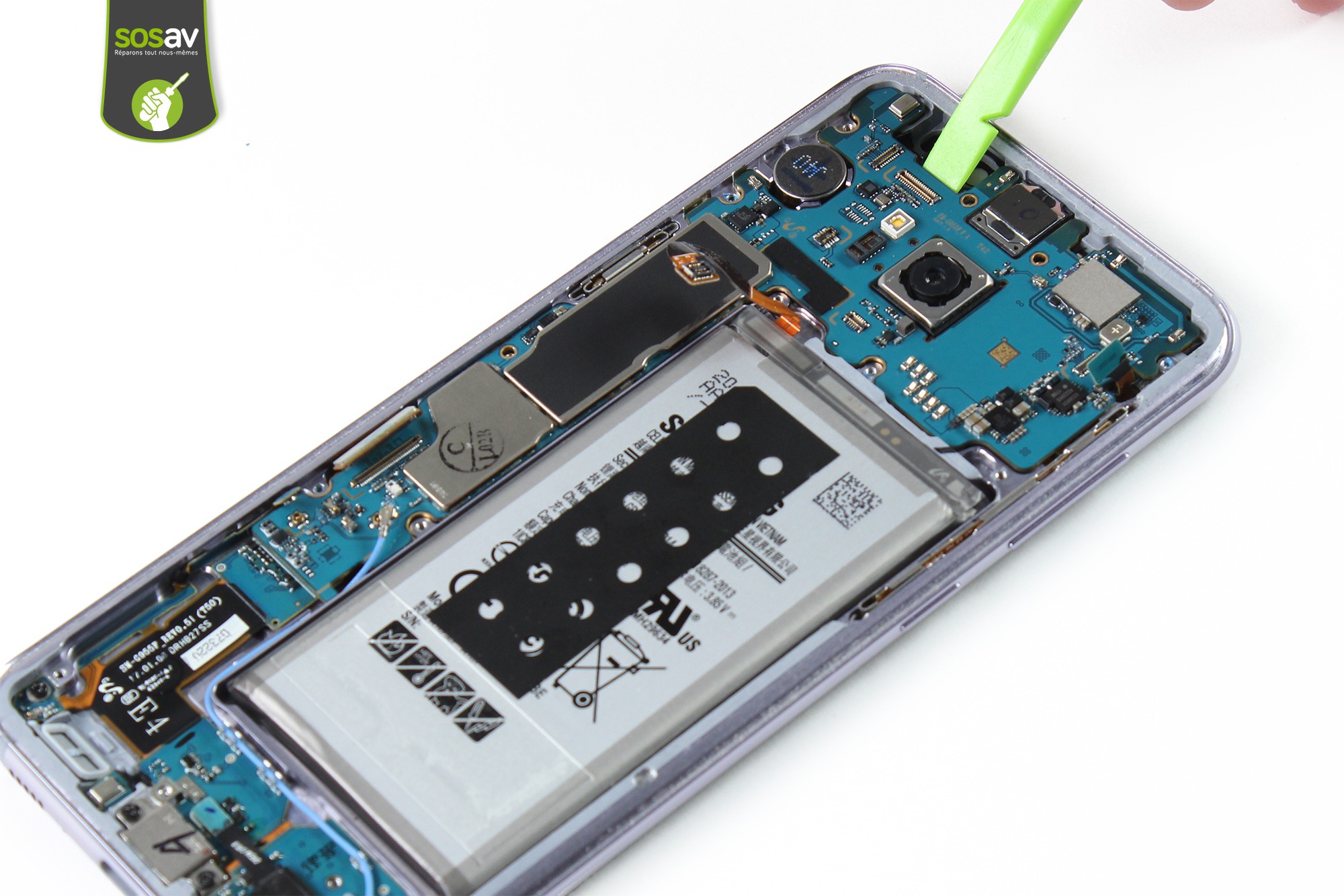

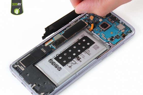

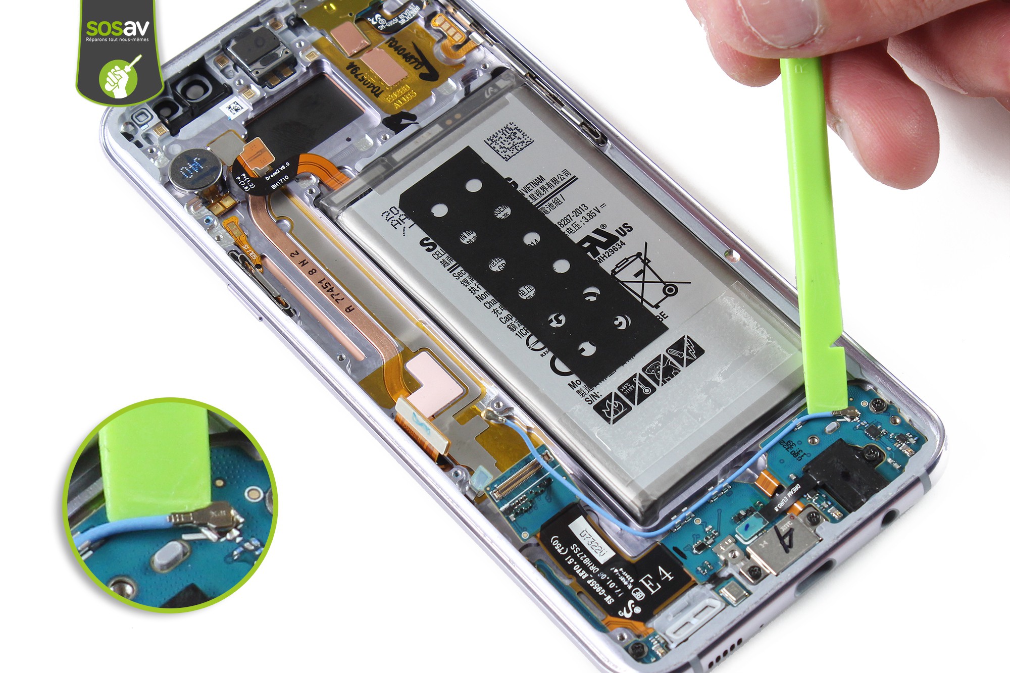

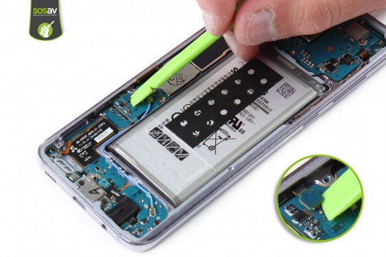

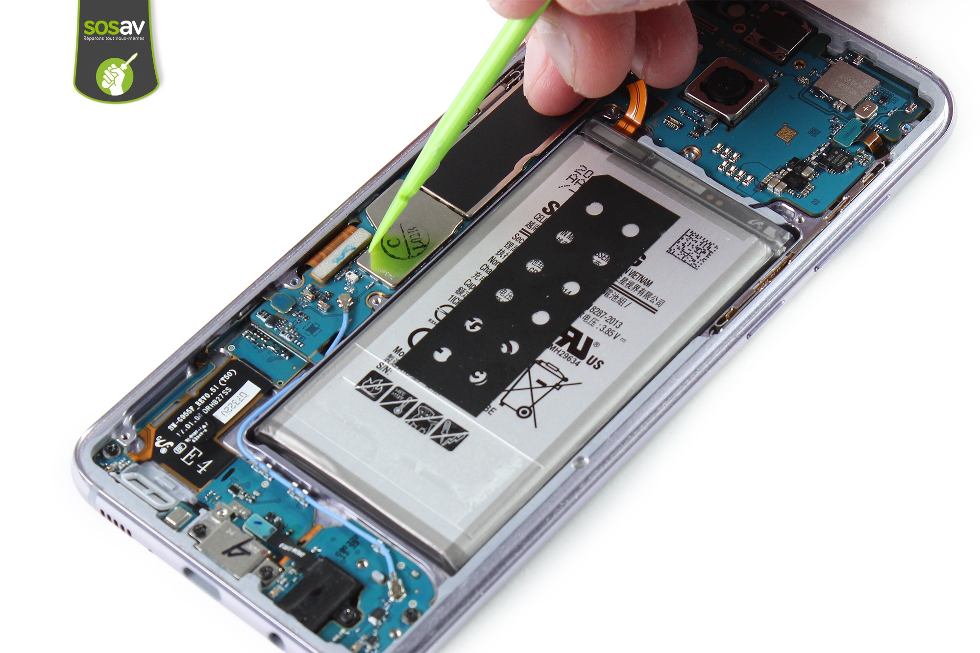

Déconnectez la nappe de la batterie en vous aidant de la spatule en nylon.

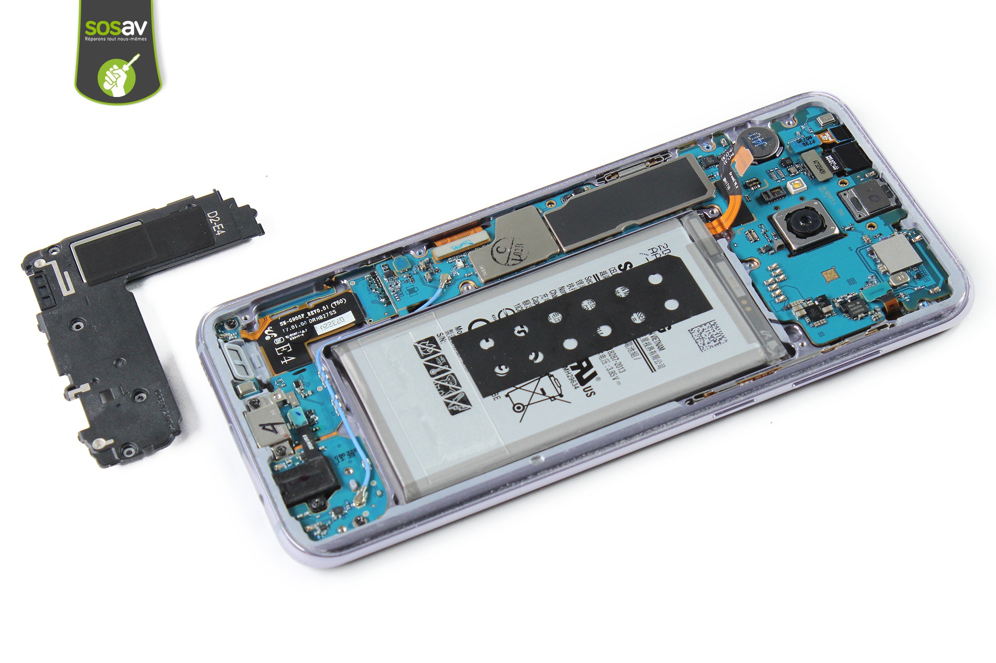

Utilisez le tournevis cruciforme afin de dévisser les 7 vis entourées en rouge servant à maintenir le châssis central et le bloc haut-parleur externe.

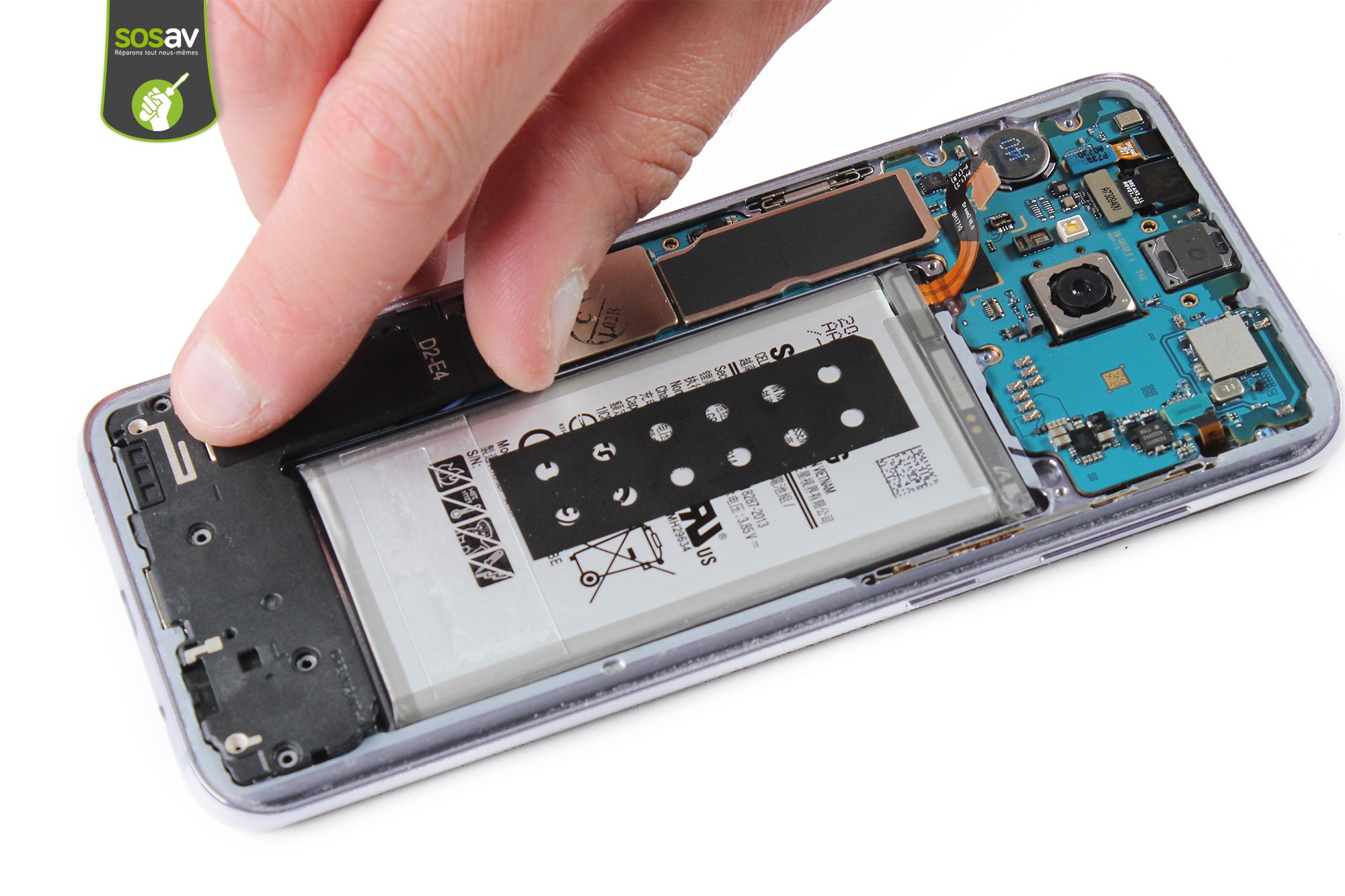

Saisissez la partie centrale du châssis interne puis procédez à son retrait.
Saisissez ensuite le bloc haut-parleur puis retirez-le.
Le haut-parleur externe de votre Galaxy S8+ est désormais démonté.Procédez à son remplacement par un haut-parleur neuf si cela est nécessaire.

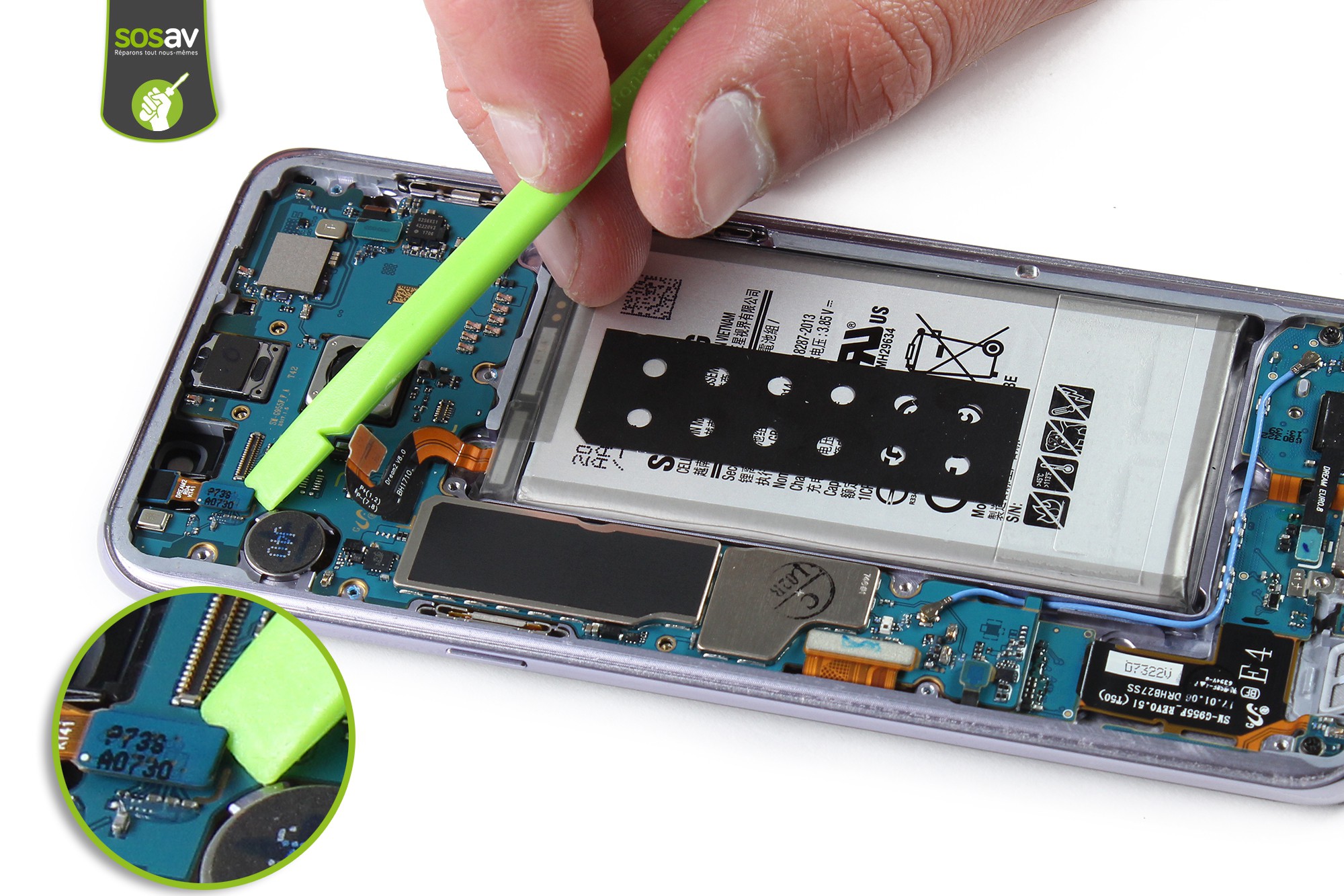

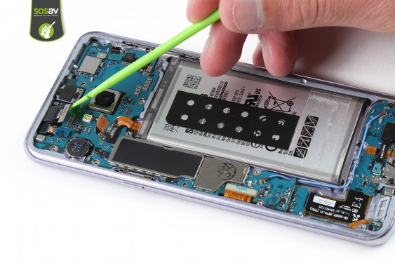

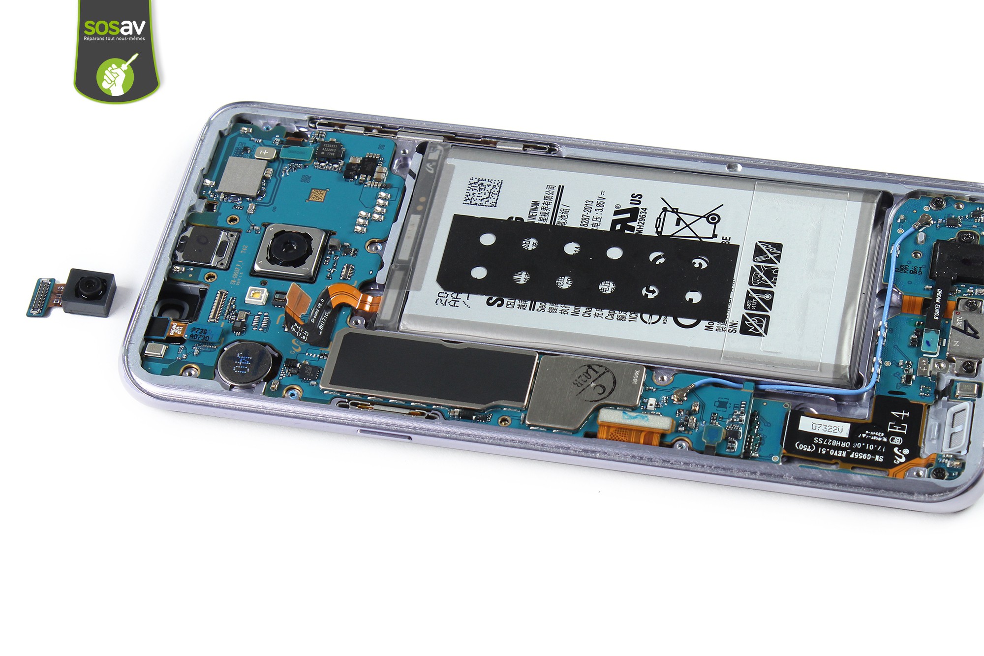

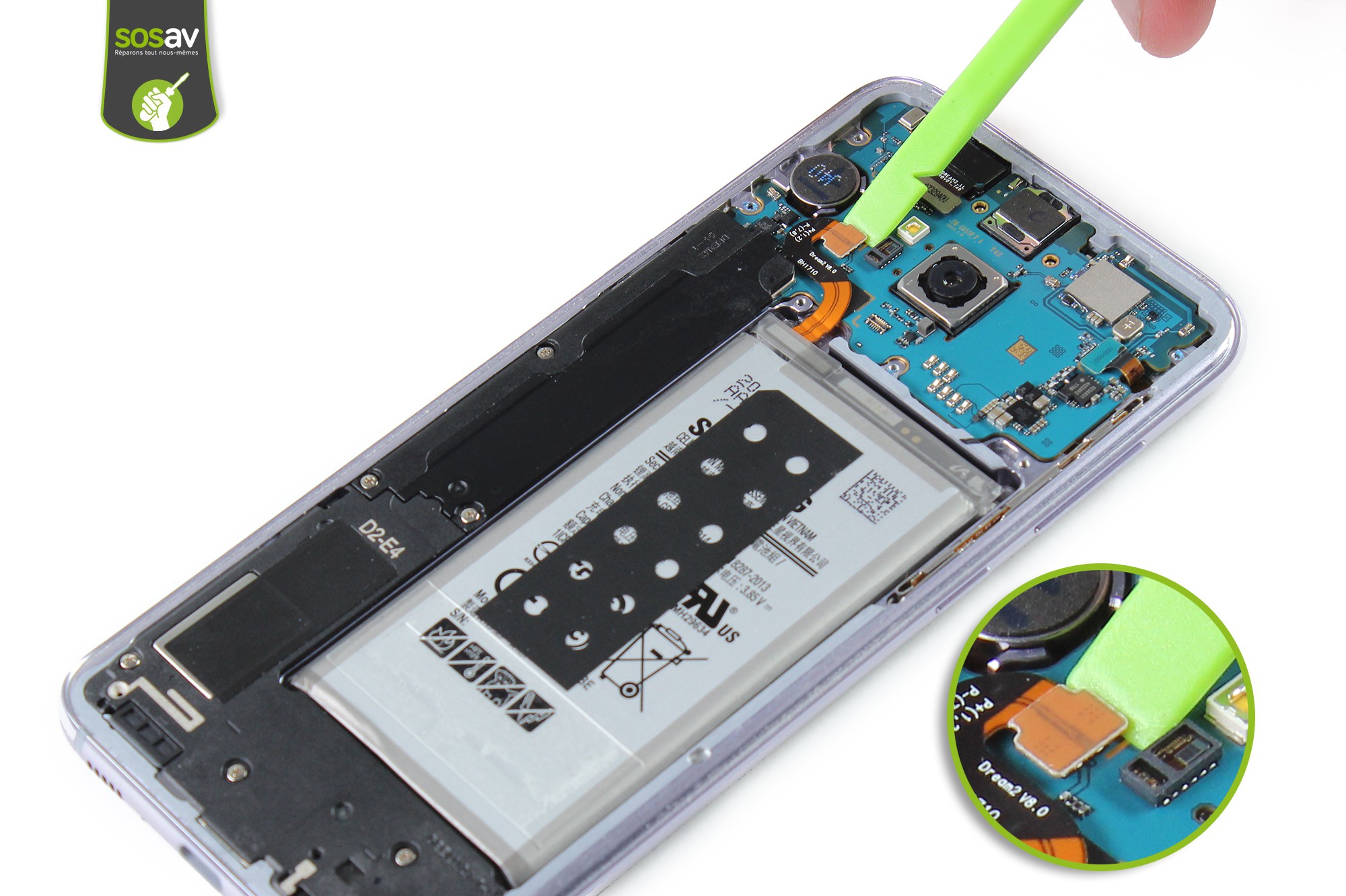

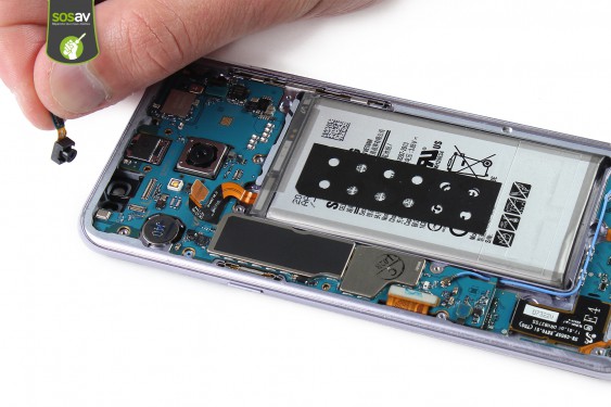

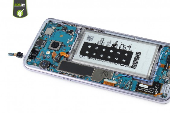

Déconnectez la nappe de liaison de la caméra avant à l'aide de la spatule en nylon puis procédez à son retrait.
La caméra avant de votre S8+ est désormais démontée.

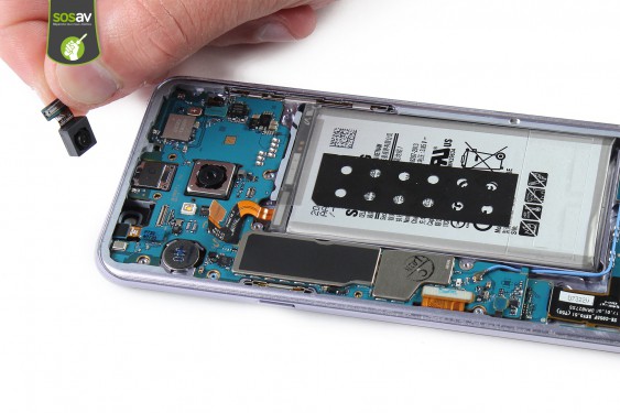

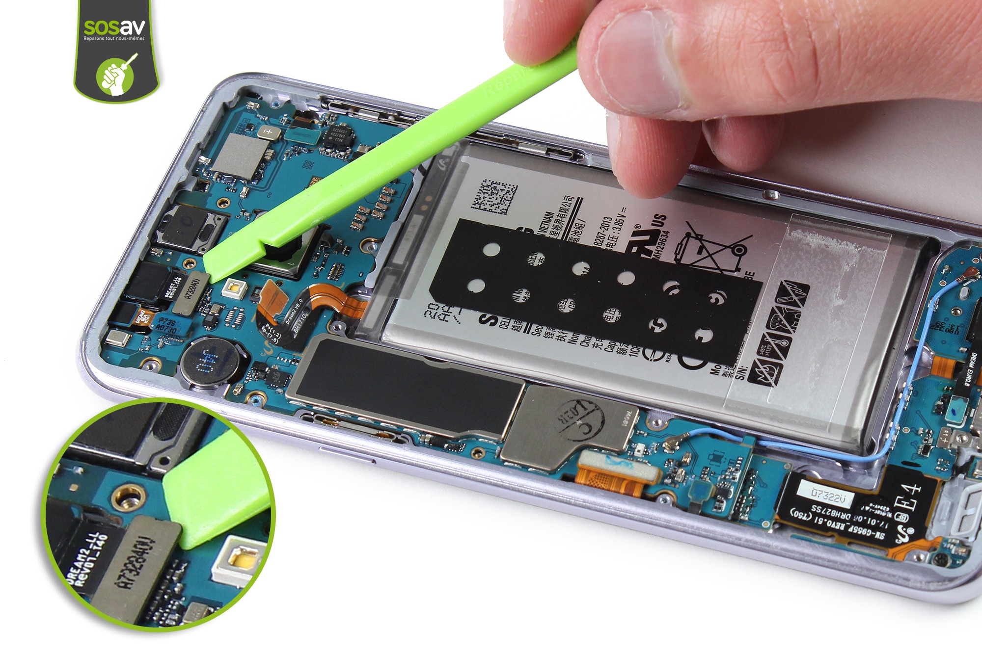

Déconnectez ensuite le capteur d'Iris, toujours en vous aidant de la spatule.Procédez à son retrait.
Le capteur d'iris est désormais démonté.

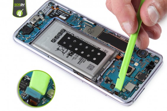

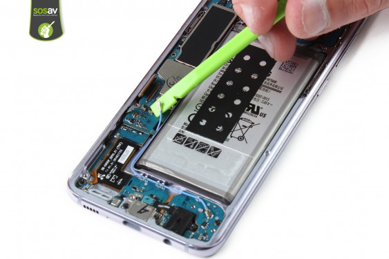

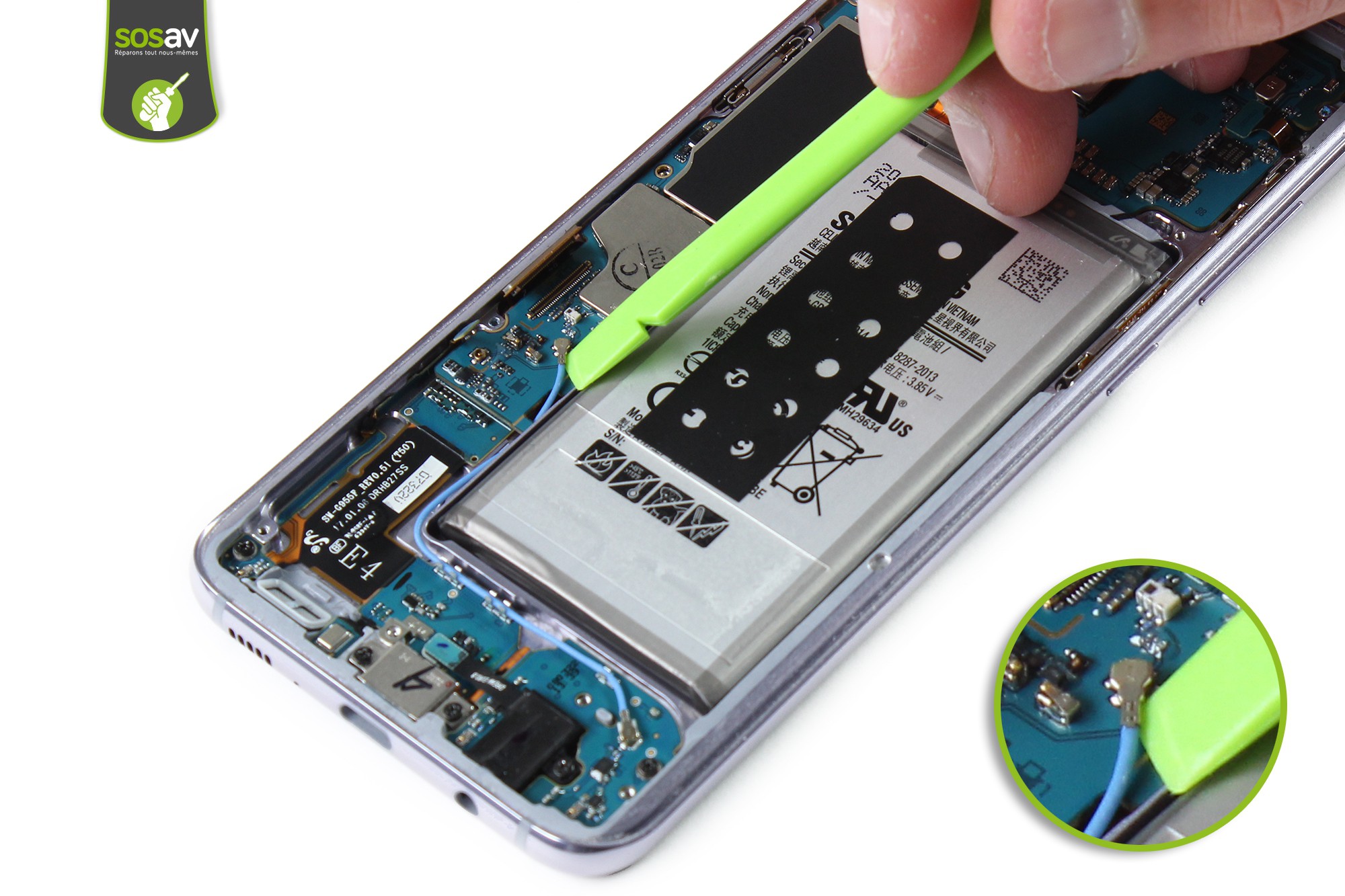

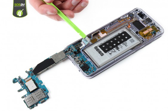

Déconnectez à l'aide de la spatule en nylon deux nappes : la nappe écran ainsi que la nappe antenne GSM.
Procédez ensuite avec la spatule à la déconnexion de la nappe câble d'interconnexion WiFi ainsi que la nappe des boutons volume.

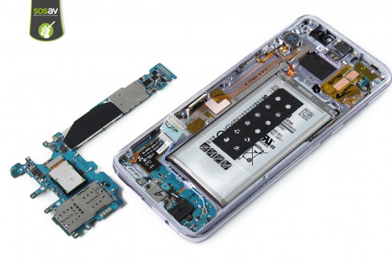

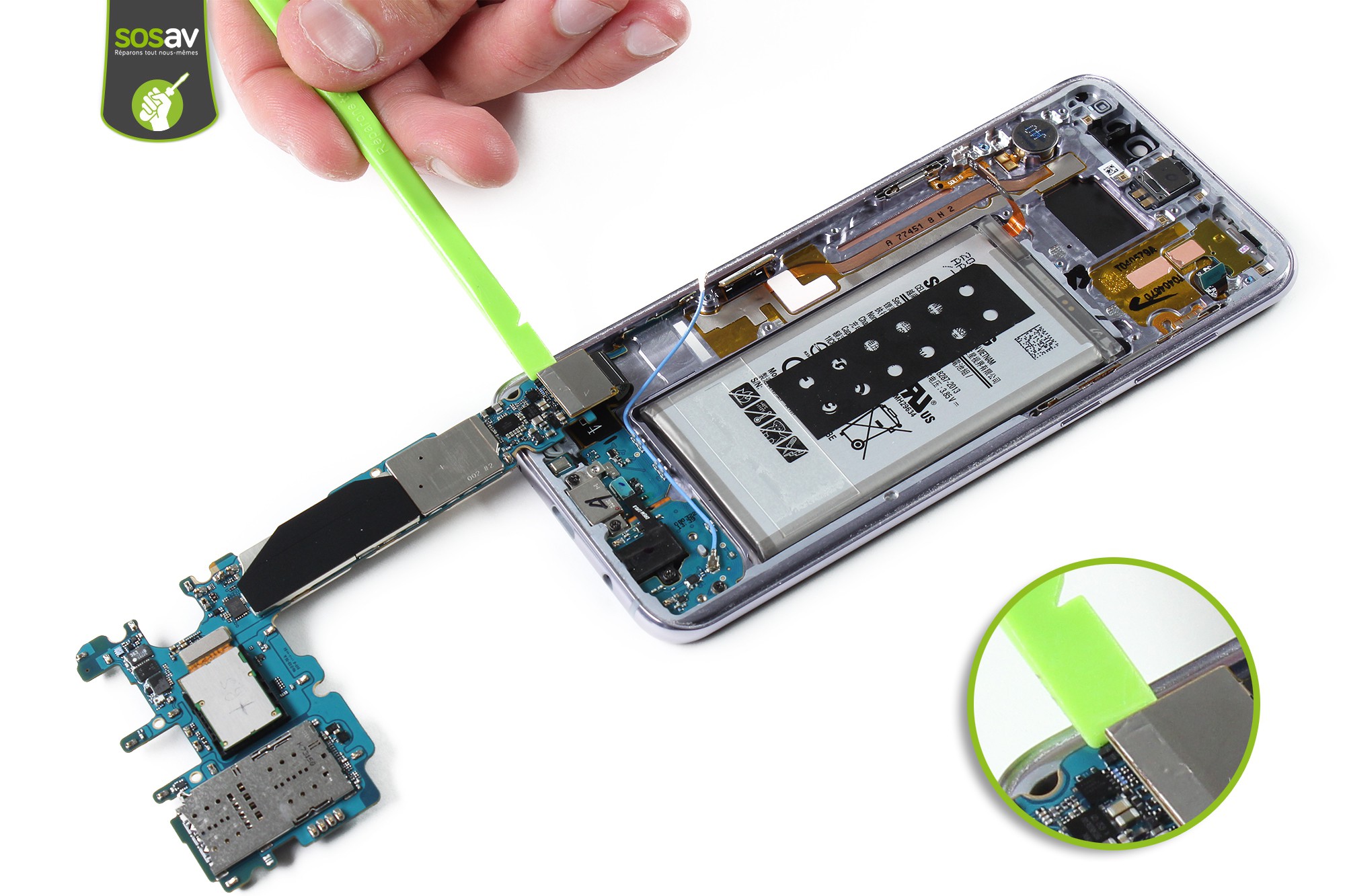

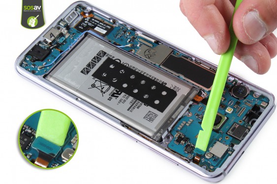

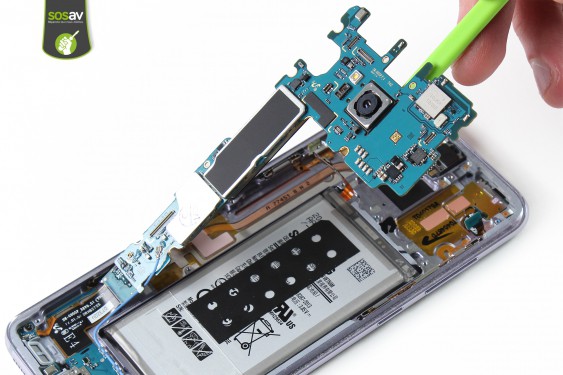

Insérez la spatule en nylon dans la partie supérieure gauche de la carte mère et faites très délicatement levier en soulevant afin d'extraire la carte mère.Retournez-la ensuite sur 90°.
Conservez la spatule en nylon pour déconnecter ensuite le connecteur de charge.Procédez ensuite au retrait de la carte mère.

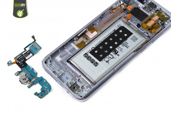

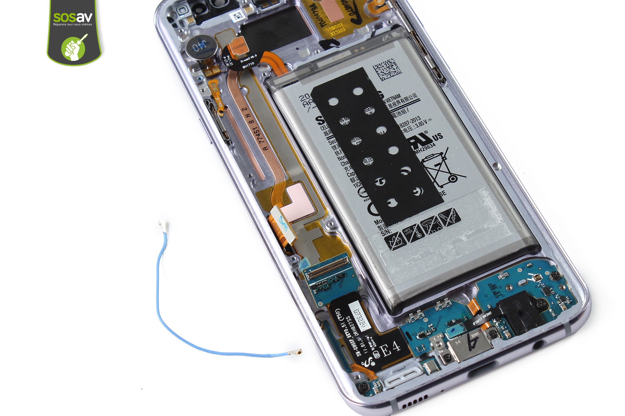

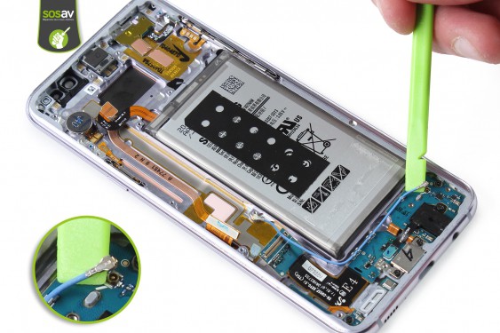

Déconnectez le câble d'interconnexion côté connecteur de charge à l'aide de la partie plate de la spatule en nylon.Saisissez le câble puis sortez-le de son support.Procédez à son retrait.
Etape 25
Le câble d'interconnexion WiFi de votre Galaxy S8+ est désormais démonté.

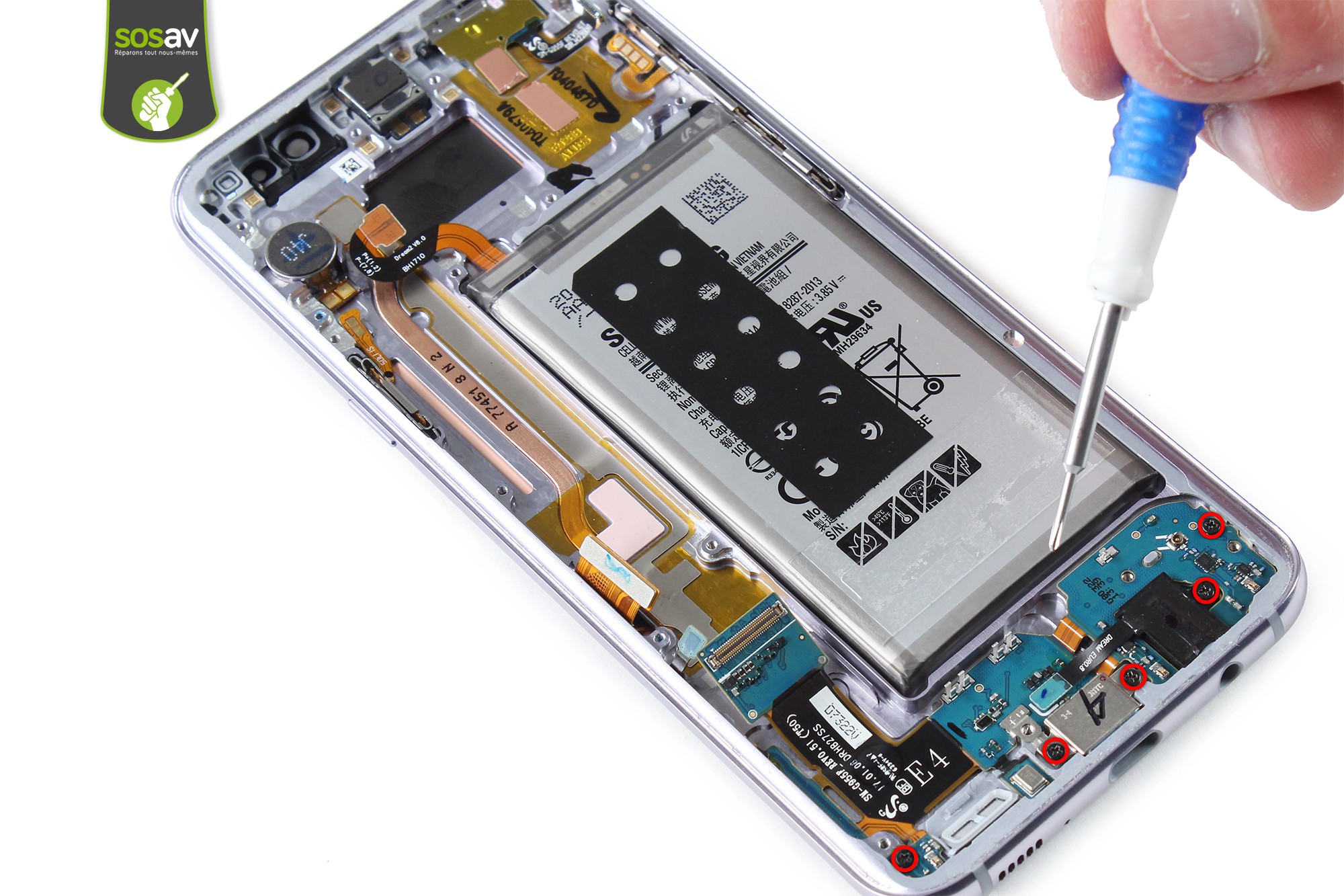

Dévissez la vis entourée en rouge à l'aide du tournevis cruciformeCette vis sert à maintenir le connecteur de charge.
Etape 27

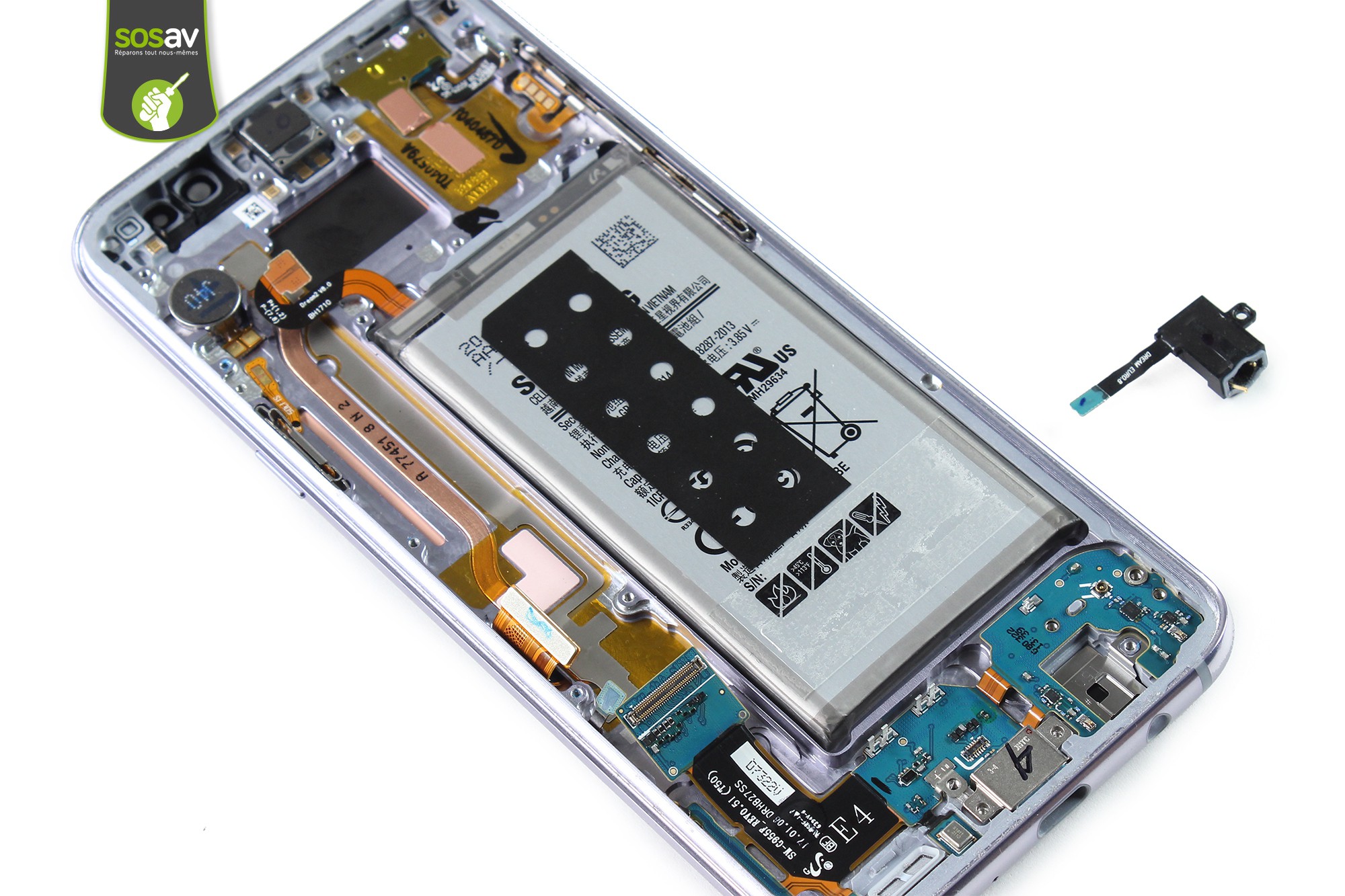

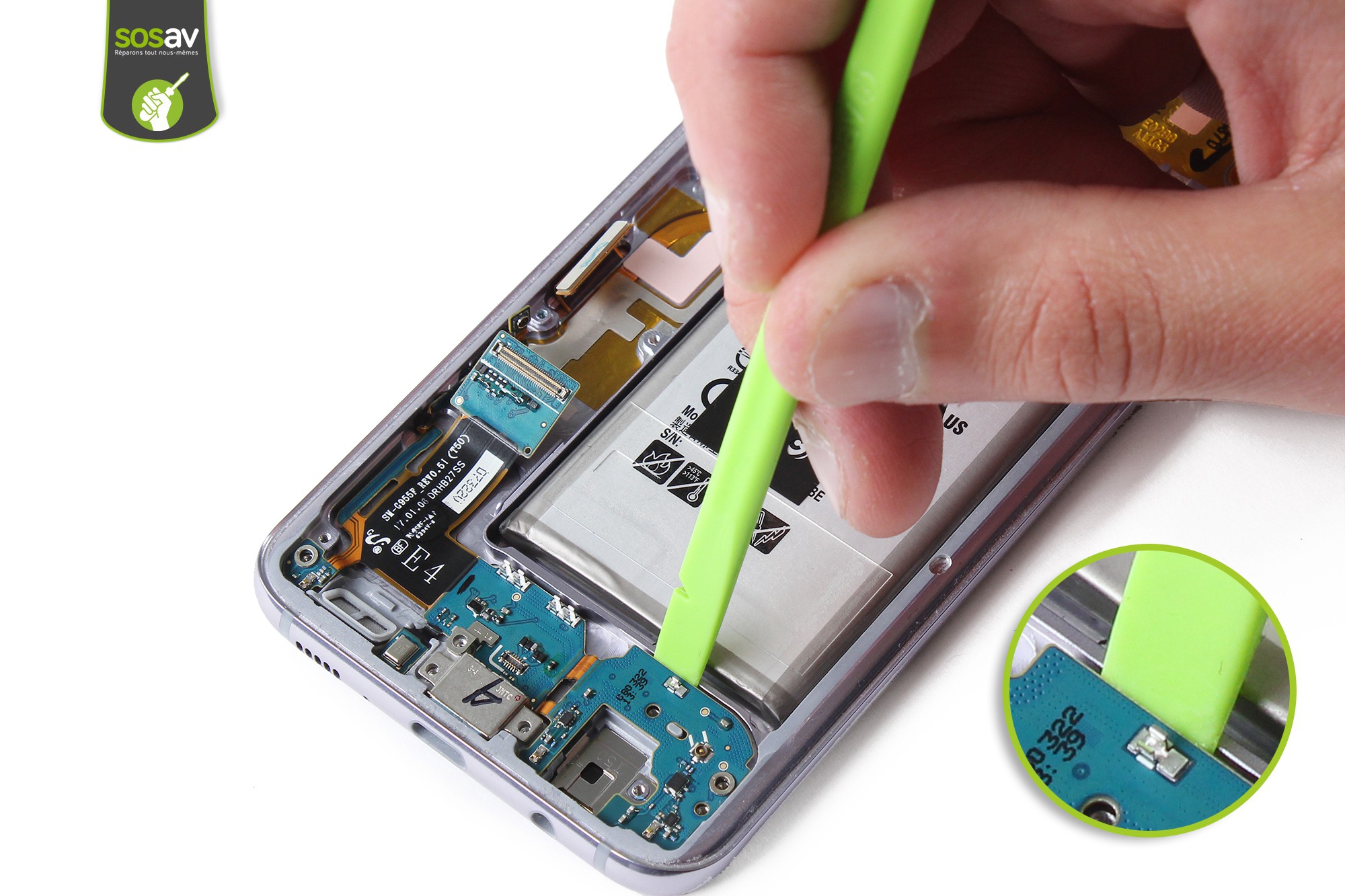

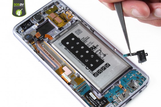

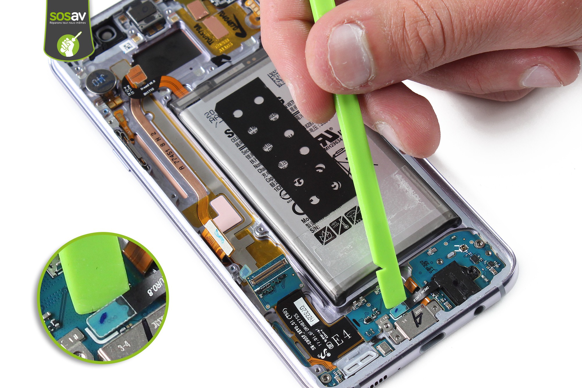

Aidez vous ensuite de la spatule en nylon pour déconnecter la nappe prise jack.Saisissez cette dernière avec la pince et procédez à son retrait.
Etape 28
La prise jack de votre Galaxy S8+ est désormais démontée.
Etape 29

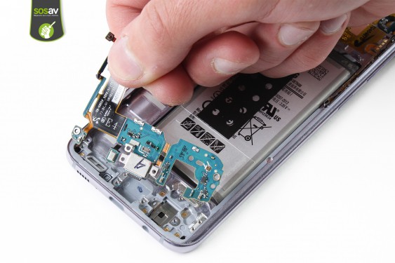

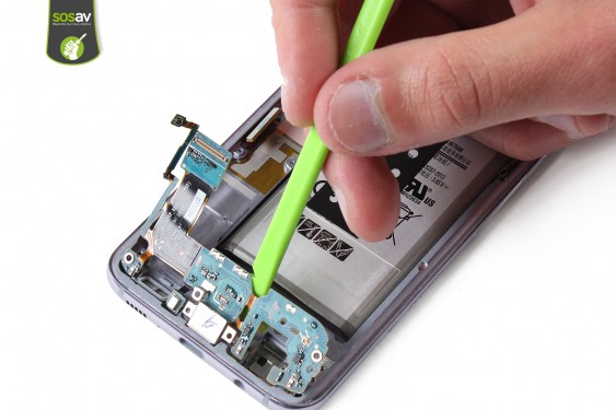

Soulevez ensuite le connecteur de charge à l'aide de la spatule en nylon.Procédez à son retrait.Le connecteur de charge de votre Galaxy S8+ est désormais démonté.

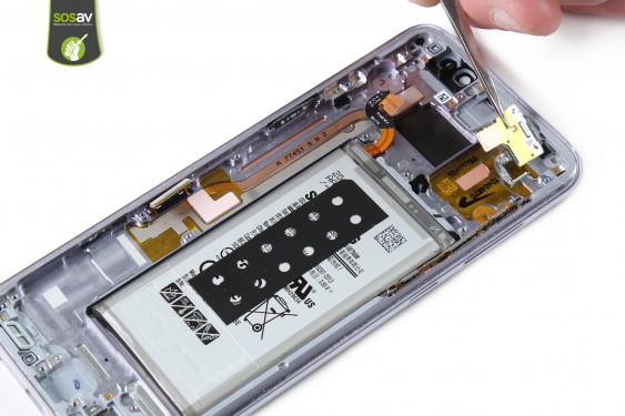

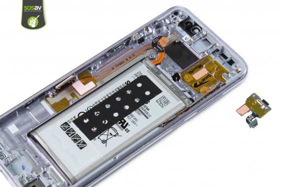

Saisissez délicatement la nappe power à l'aide de la pince puis procédez à son retrait.La nappe power est désormais démontée.

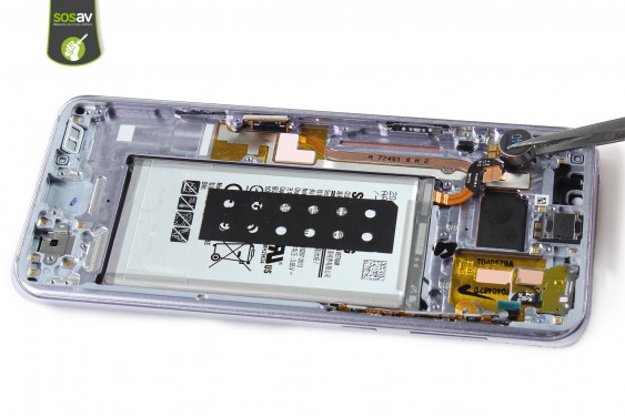

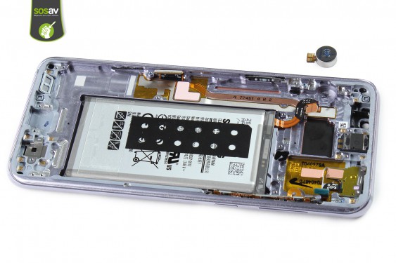

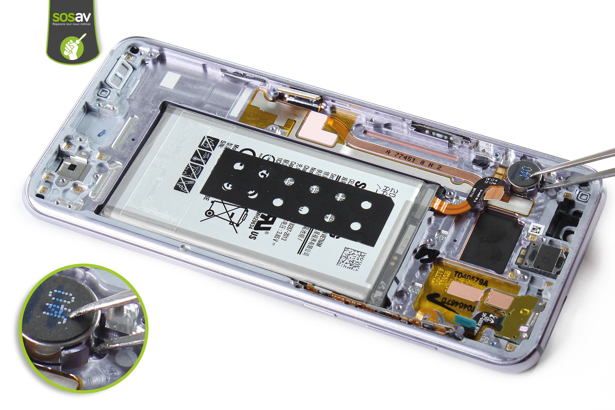

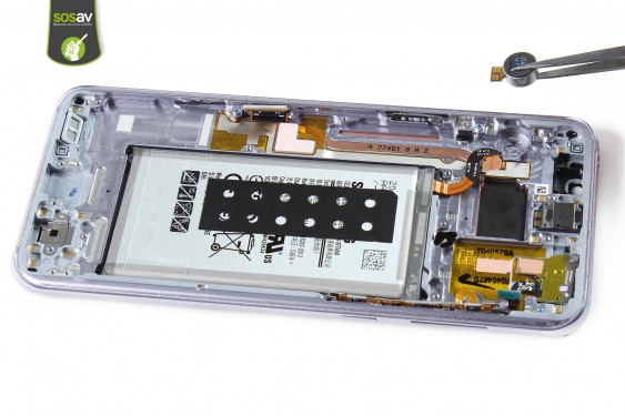

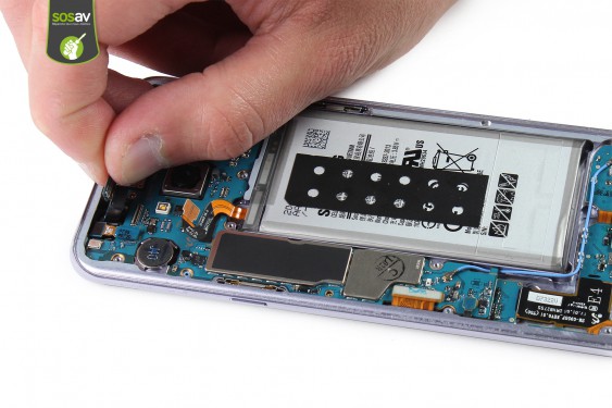

Conservez la pince pour saisir le vibreur et procéder à son retrait.

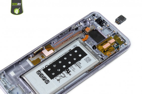

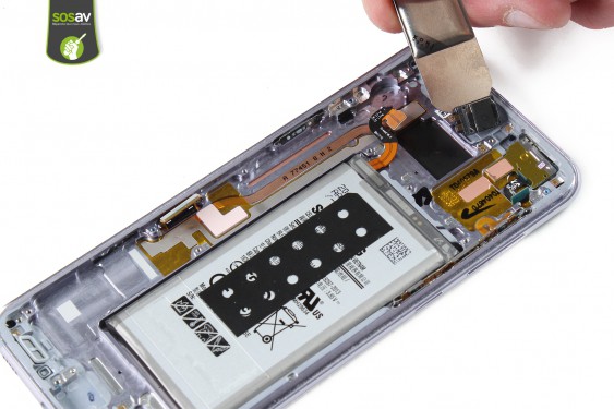

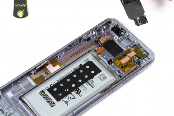

A l'aide de la spatule iSesamo, décollez le haut-parleur interne puis procédez à son retrait.Le haut-parleur interne de votre Galaxy S8+ est désormais démonté.

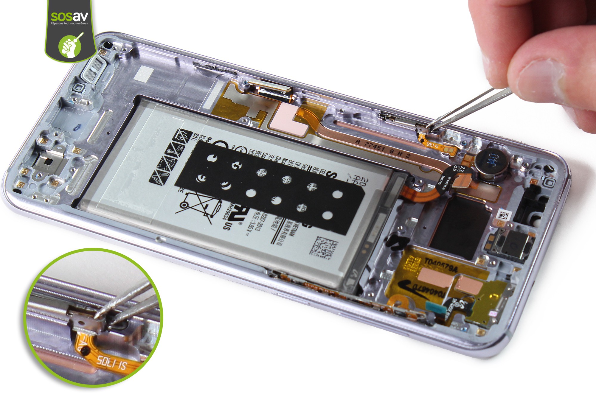

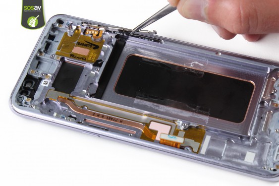

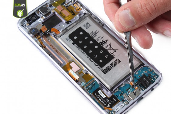

Utilisez la pince pour déclipser le capteur proximité/ luminosité.Procédez à son retrait.Le capteur proximité/ luminosité de votre Galaxy S8+ est désormais démonté.

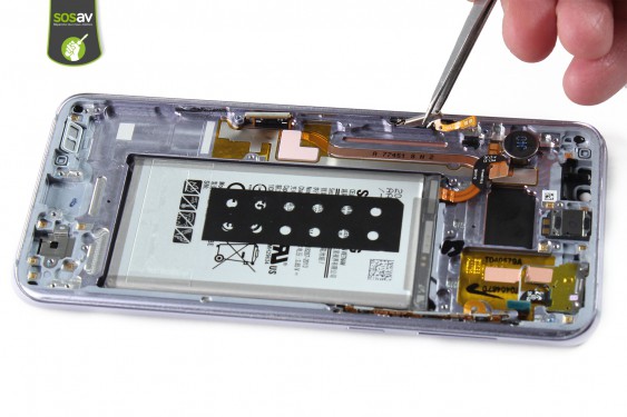

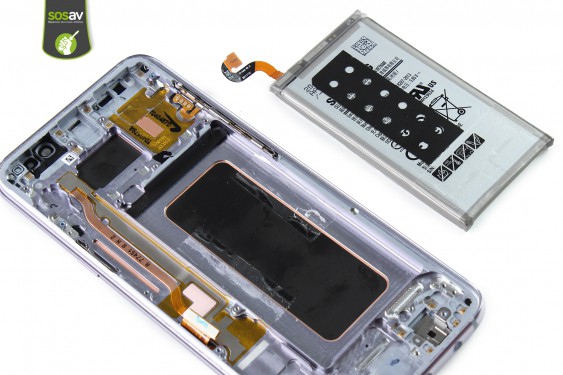

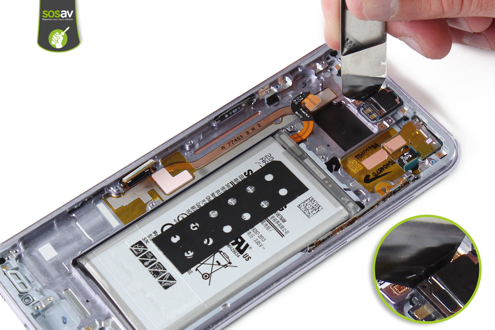

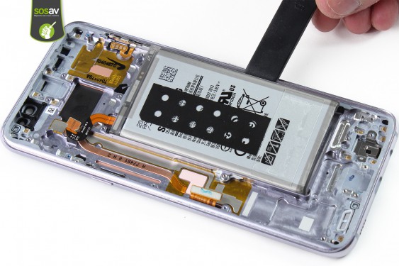

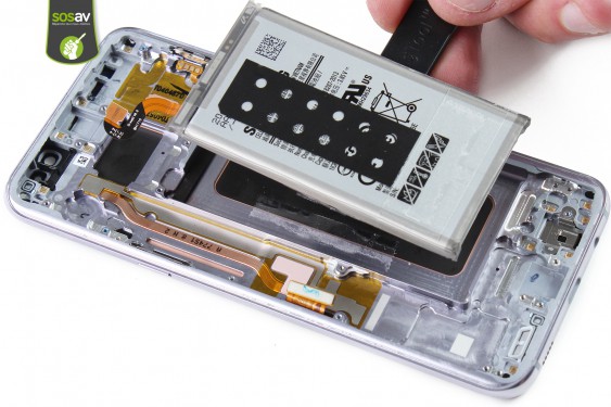

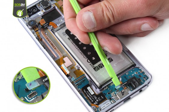

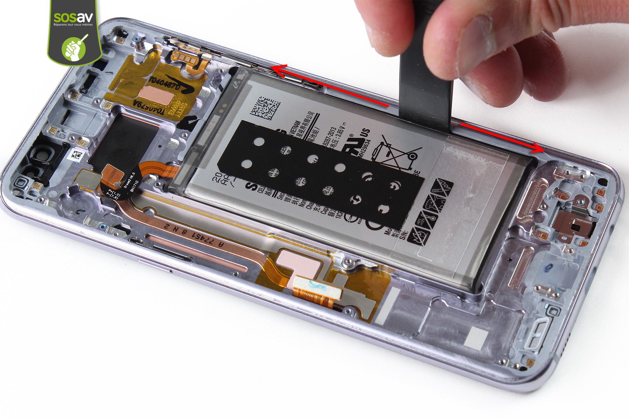

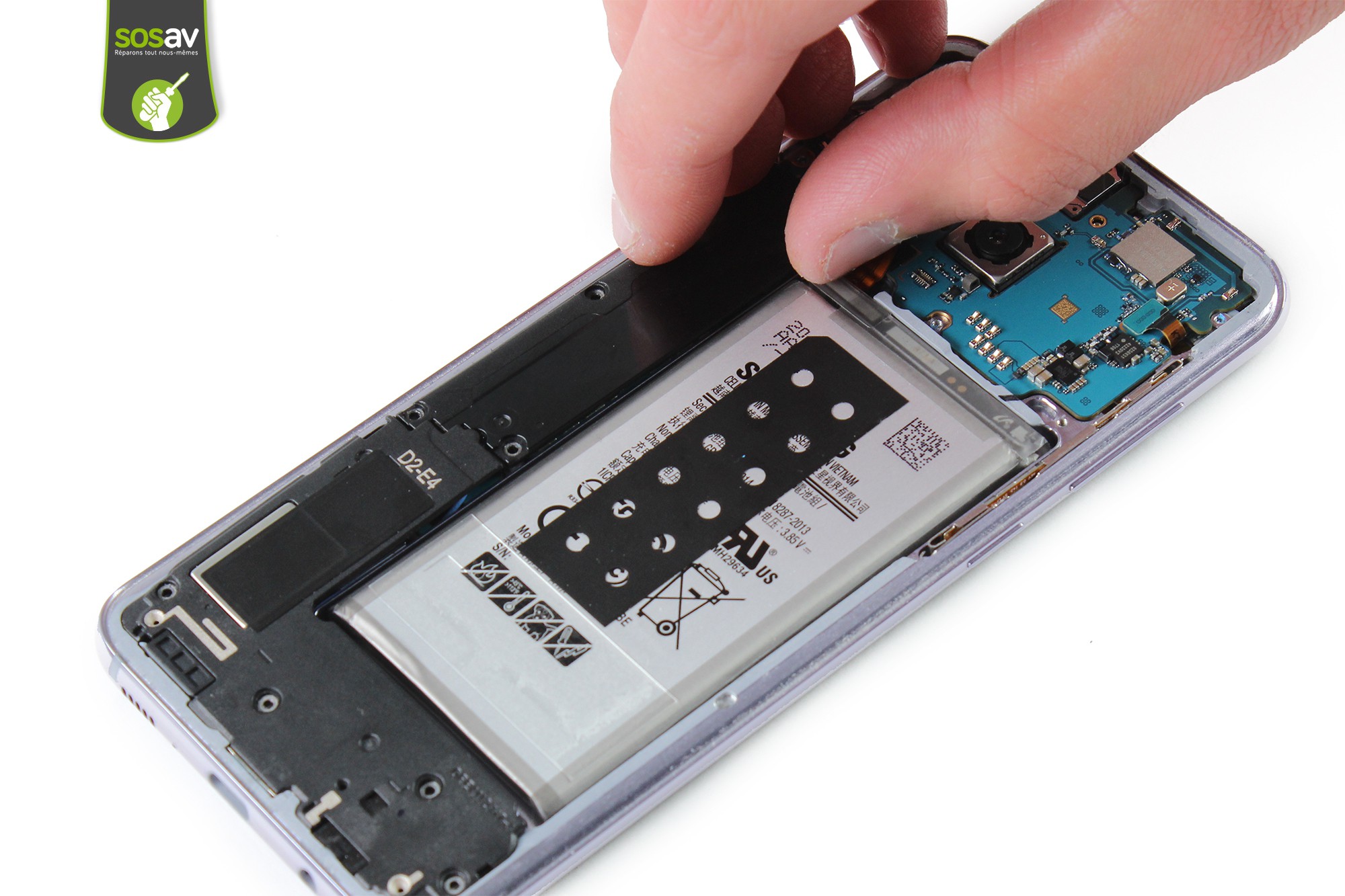

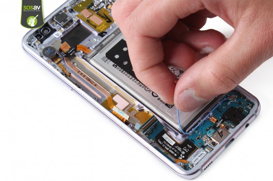

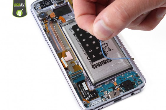

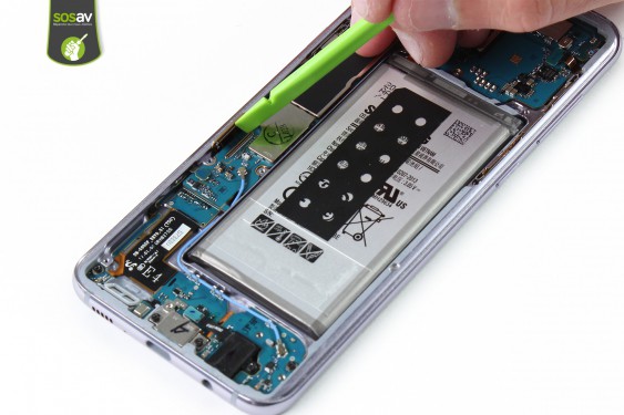

Insérez une spatule gTool dans l'interstice châssis-batterie puis faites très délicatement levier afin de décoller la batterie.Soyez très délicats lors de cette opération afin de ne pas endommager ou percer la batterie !L'opération peut parfois se révèler plus longue, sa durée dépendant de la force d'adhésion de la colle.Saisissez la batterie avec la spatule puis procédez à son retrait.

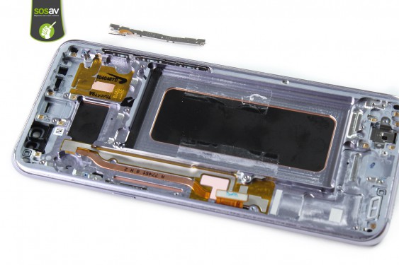

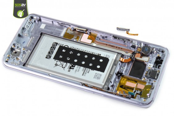

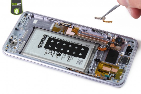

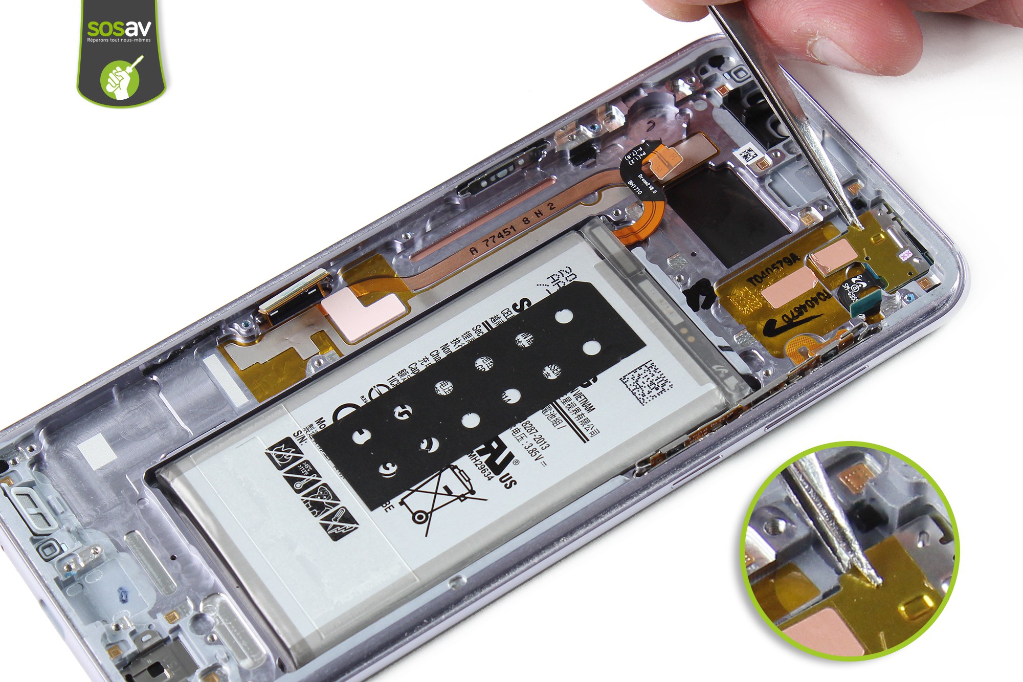

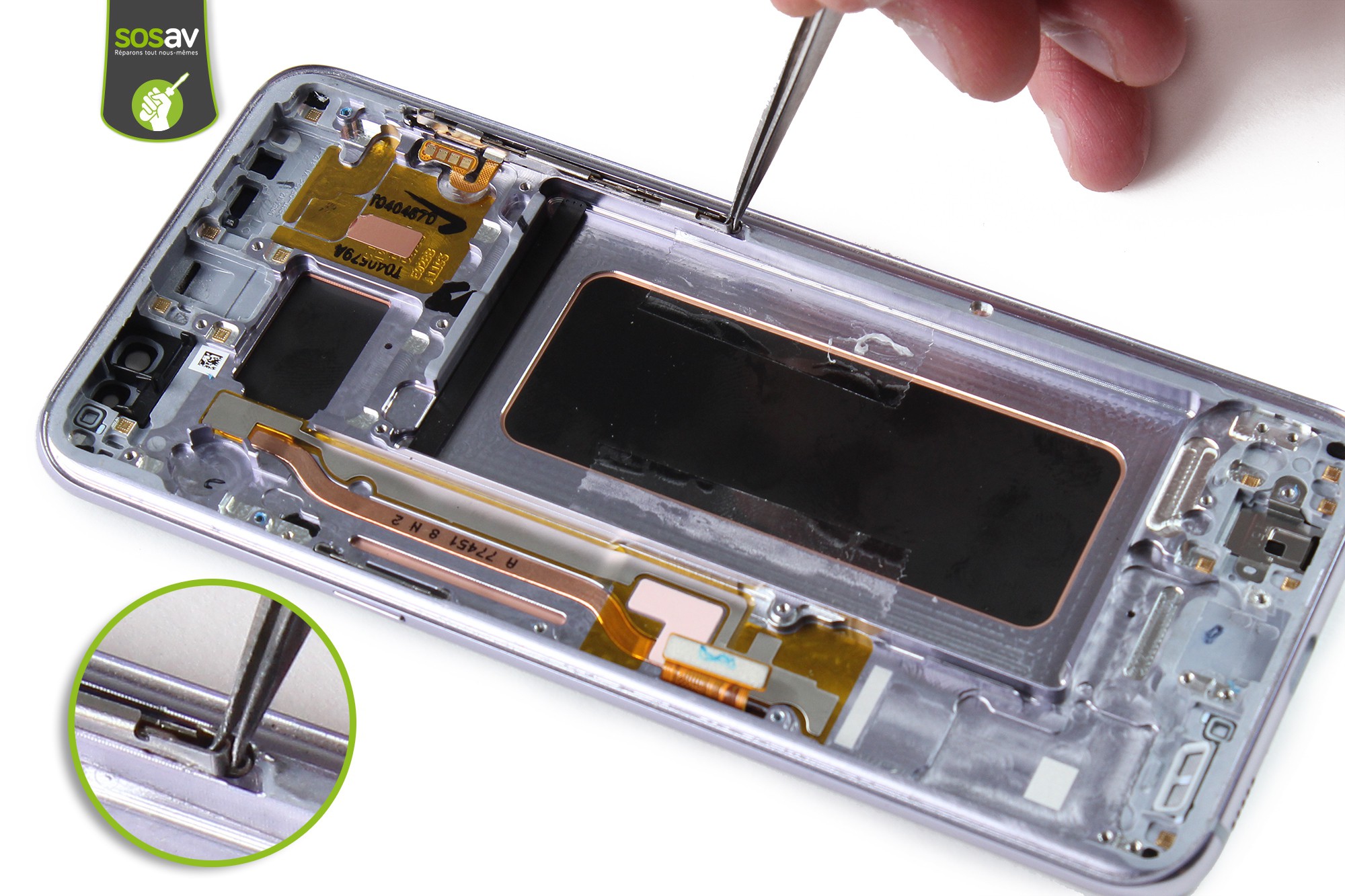

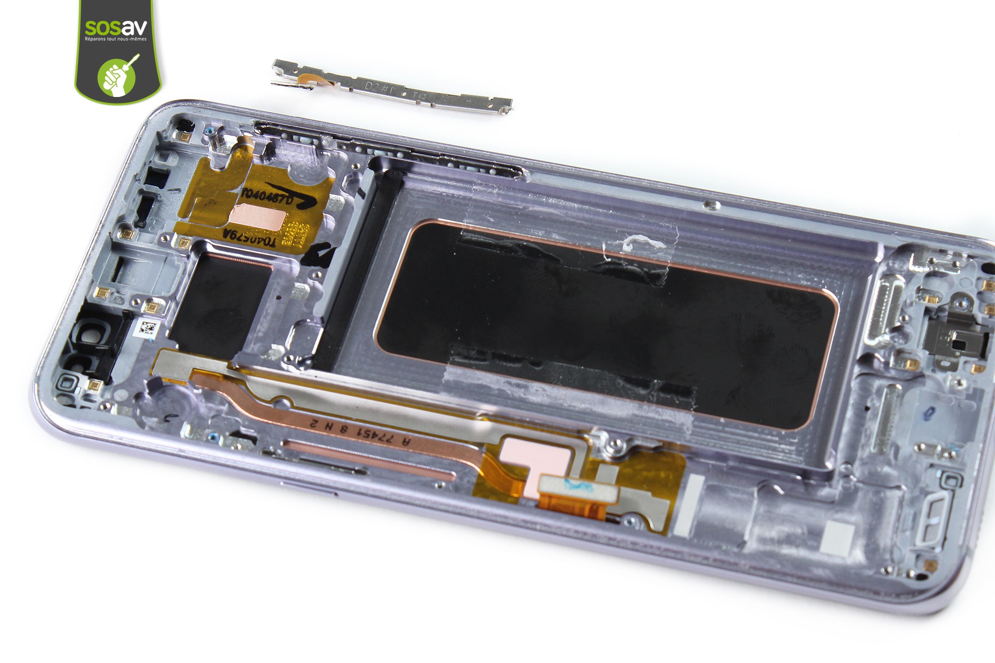

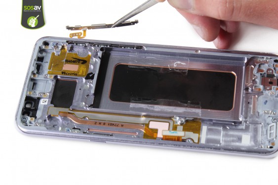

Avec la pince, saisissez puis retirez la nappe bouton volume.
Etape 36
L'écran Galaxy S8+ est désormais démonté.En cas d'écran cassé, remplacez-le par un écran neuf.
