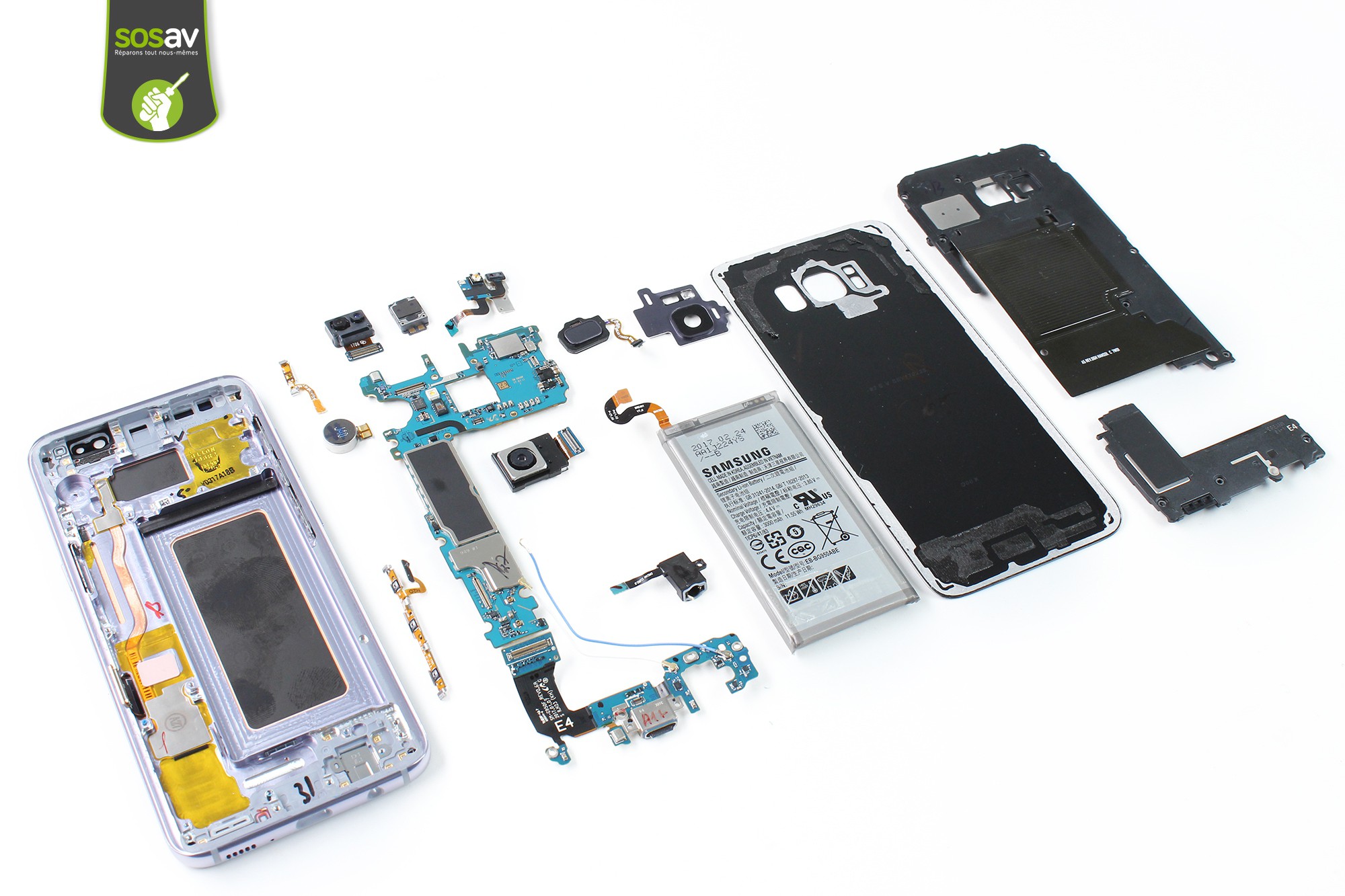

SOSav vous dévoile tout ce que le nouveau Samsung Galaxy S8 a dans le ventre dans ce démontage complet ! Si vous êtes curieux ou passionné, découvrez en exclusivité ici les entrailles de ce nouveau smartphone attendu par de nombreuses personnes, le tout en images et commenté par nos techniciens !

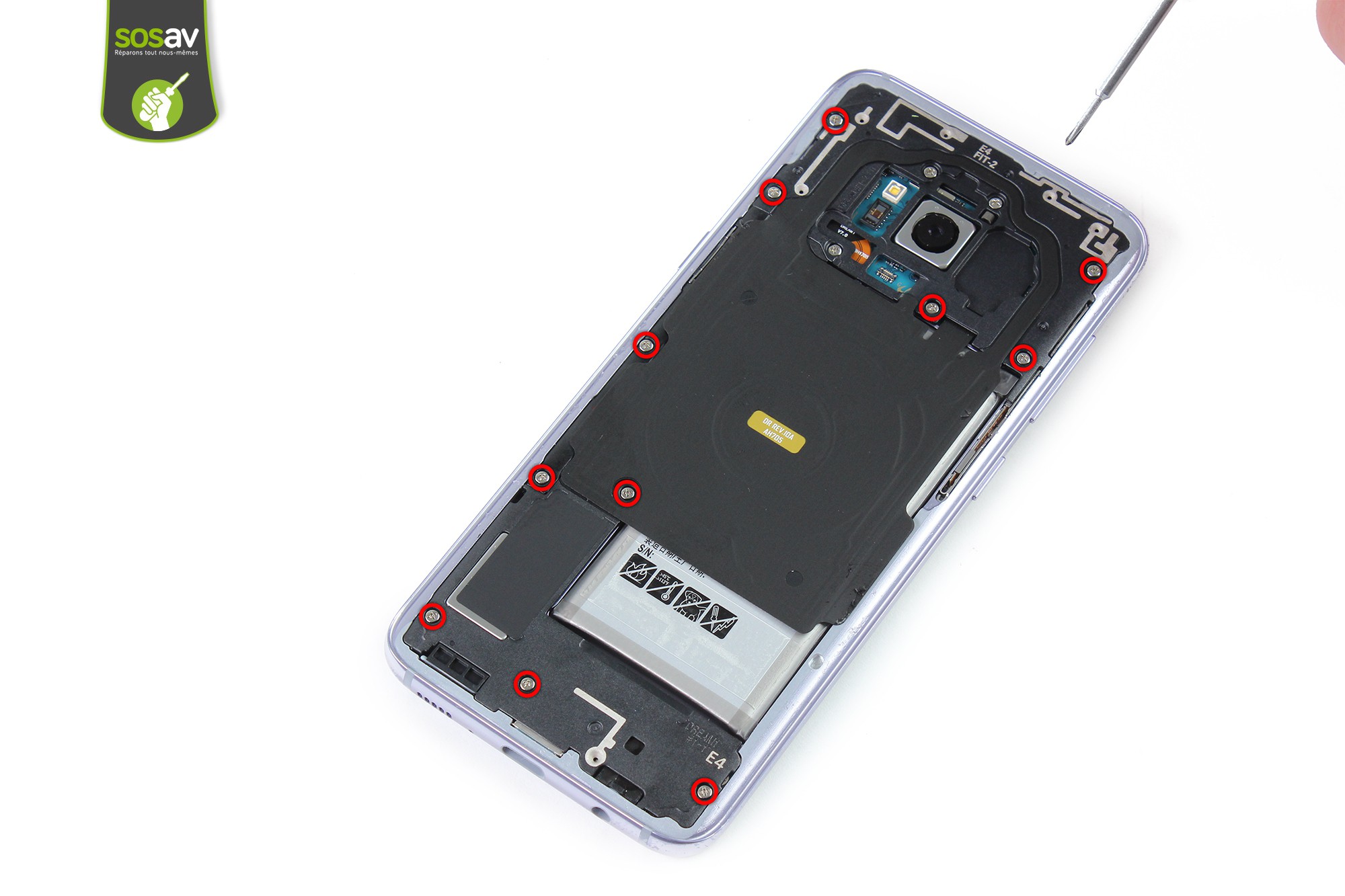

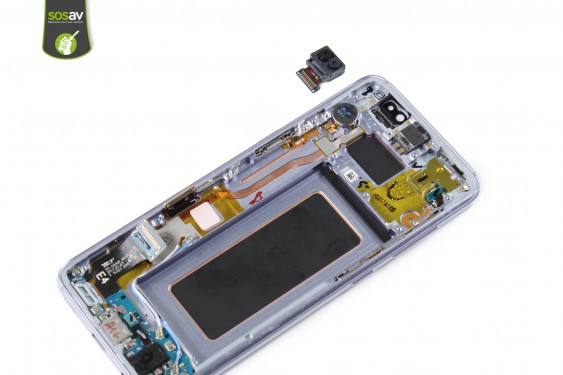

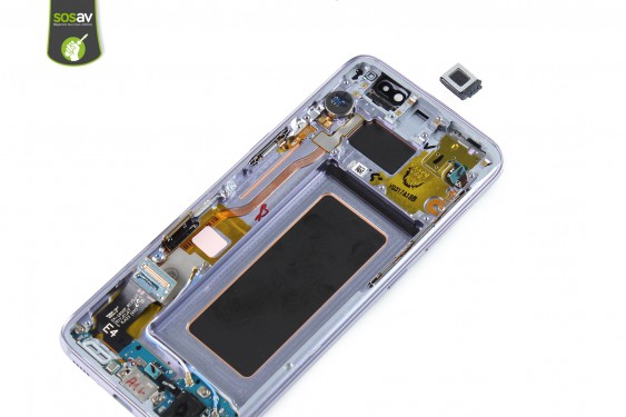

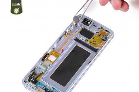

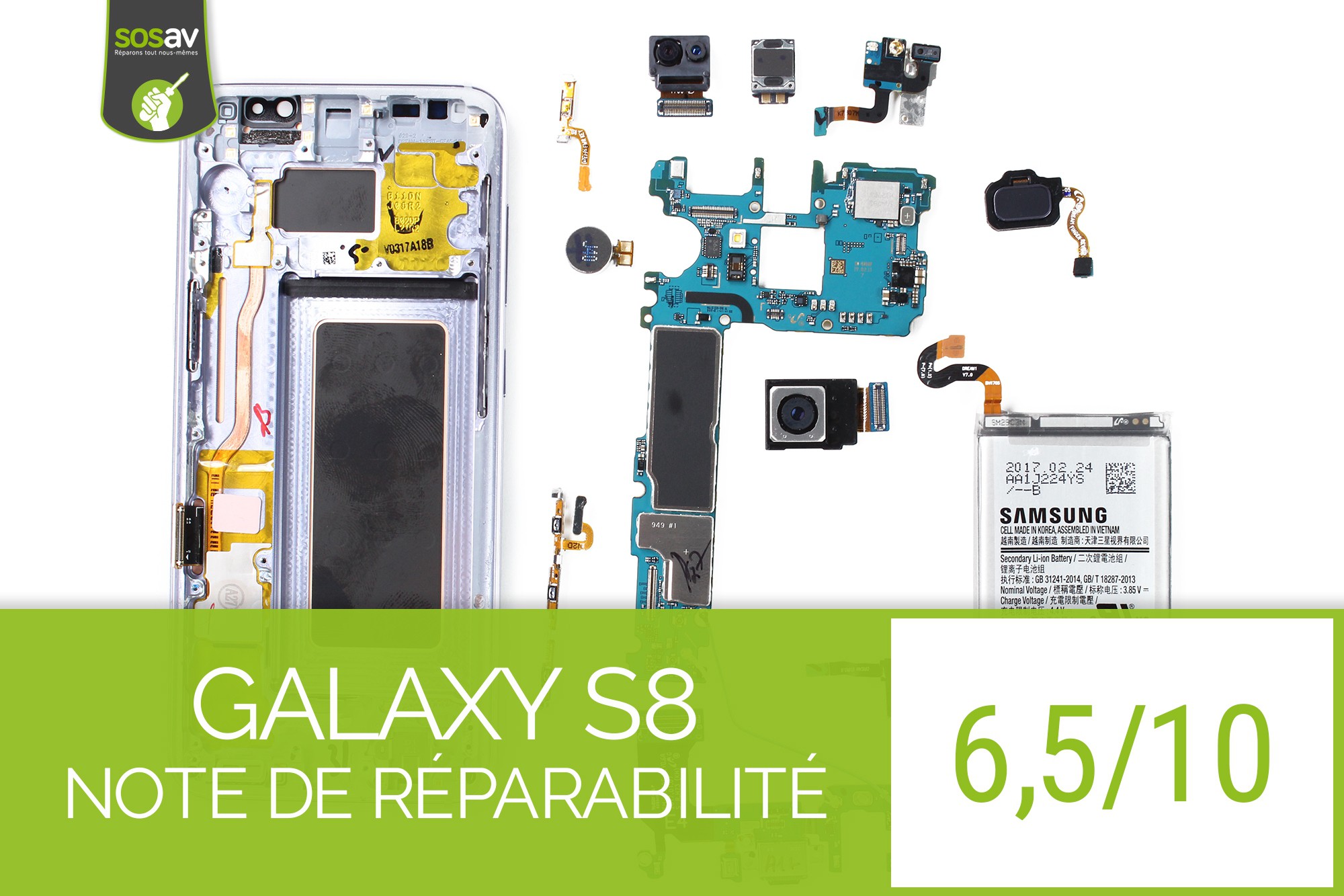

- Alléluia ! Le connecteur de charge peut enfin se changer facilement, sans décoller l'écran... N'est-ce pas Galaxy S7 Edge ?!

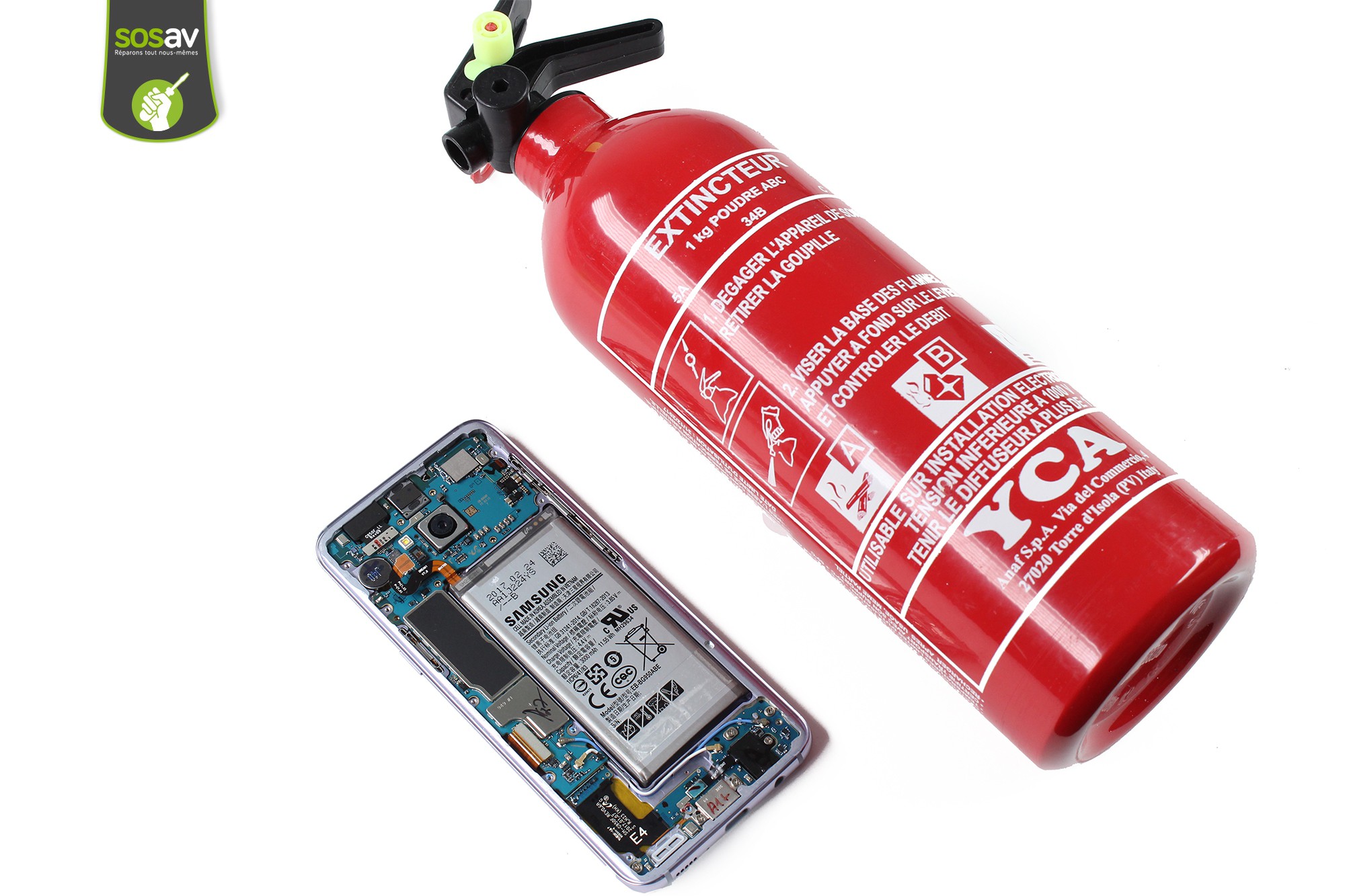

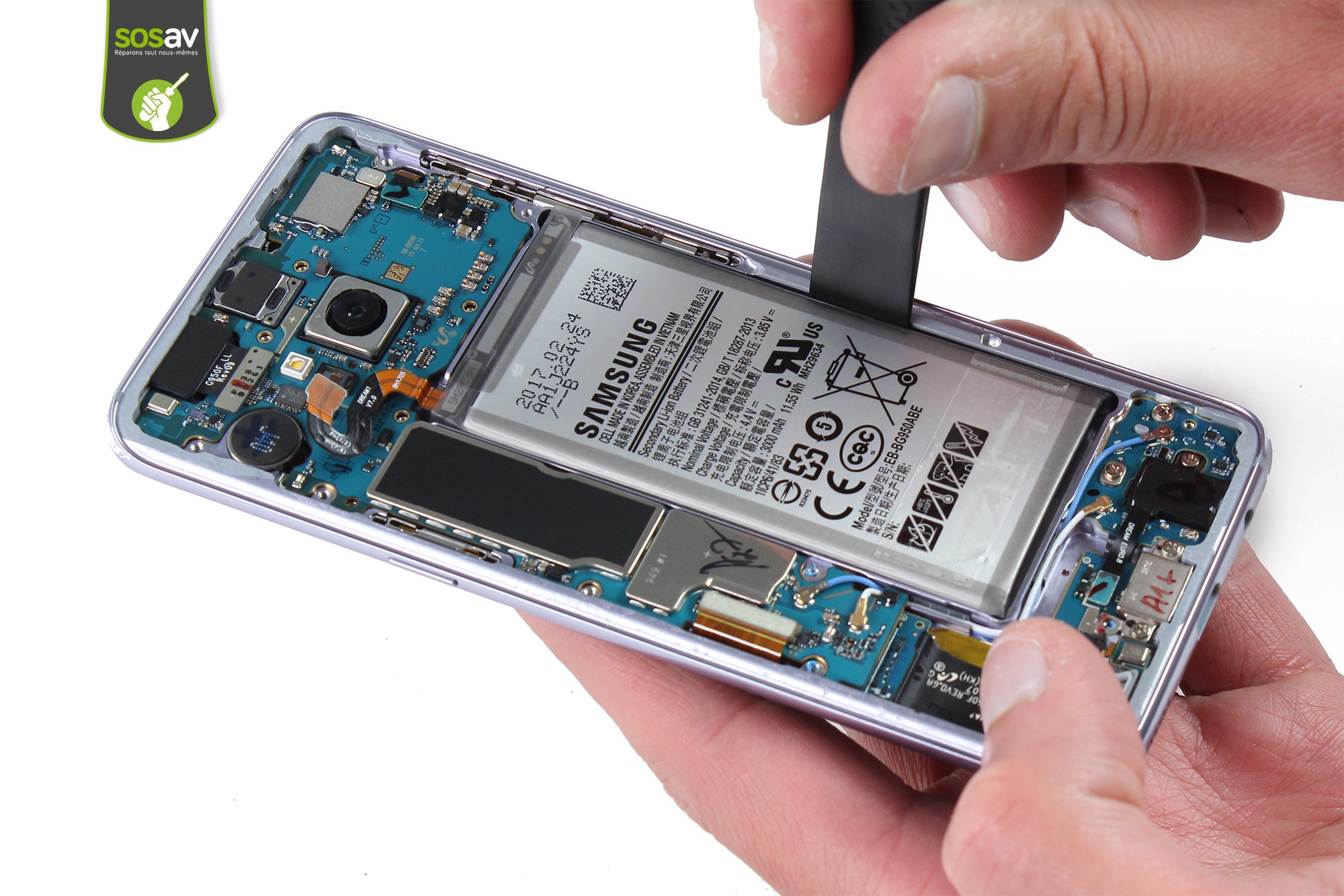

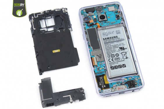

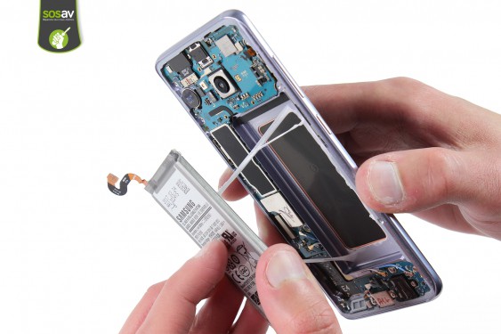

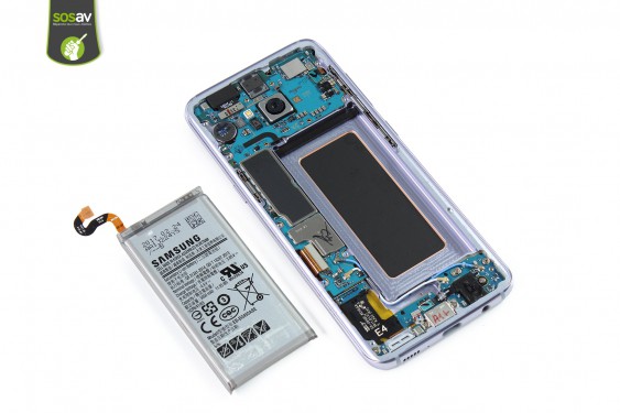

- Bonne surprise ! La batterie n'est pas collée aussi fermement qu'annoncé.

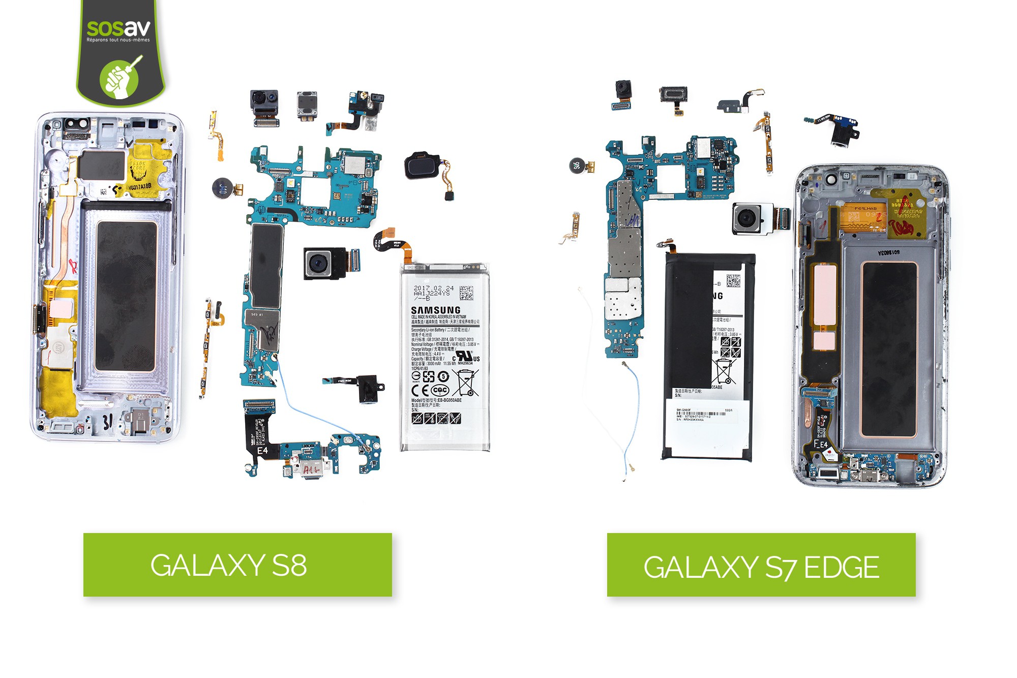

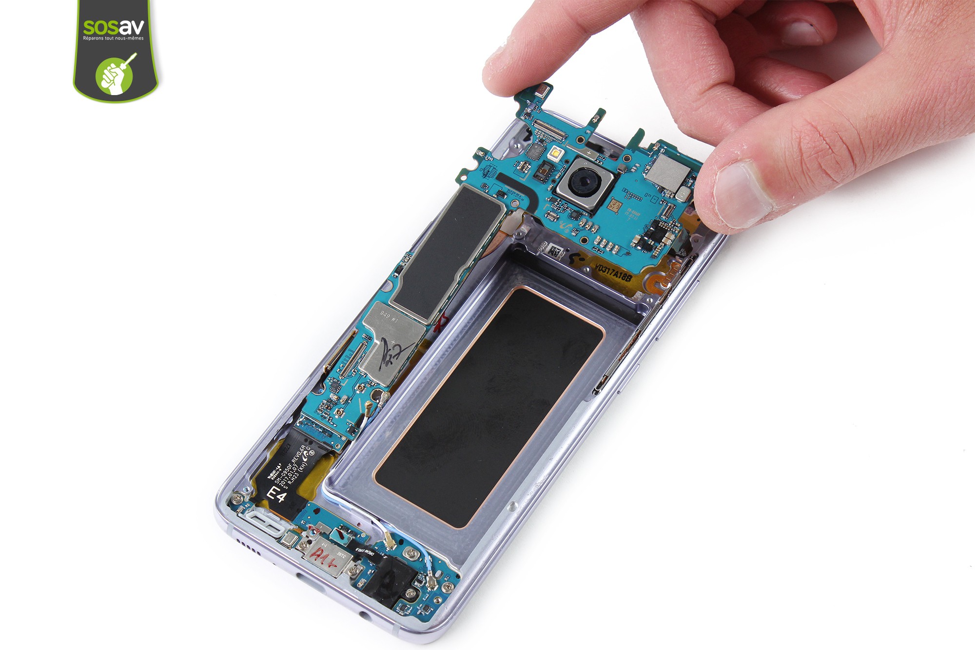

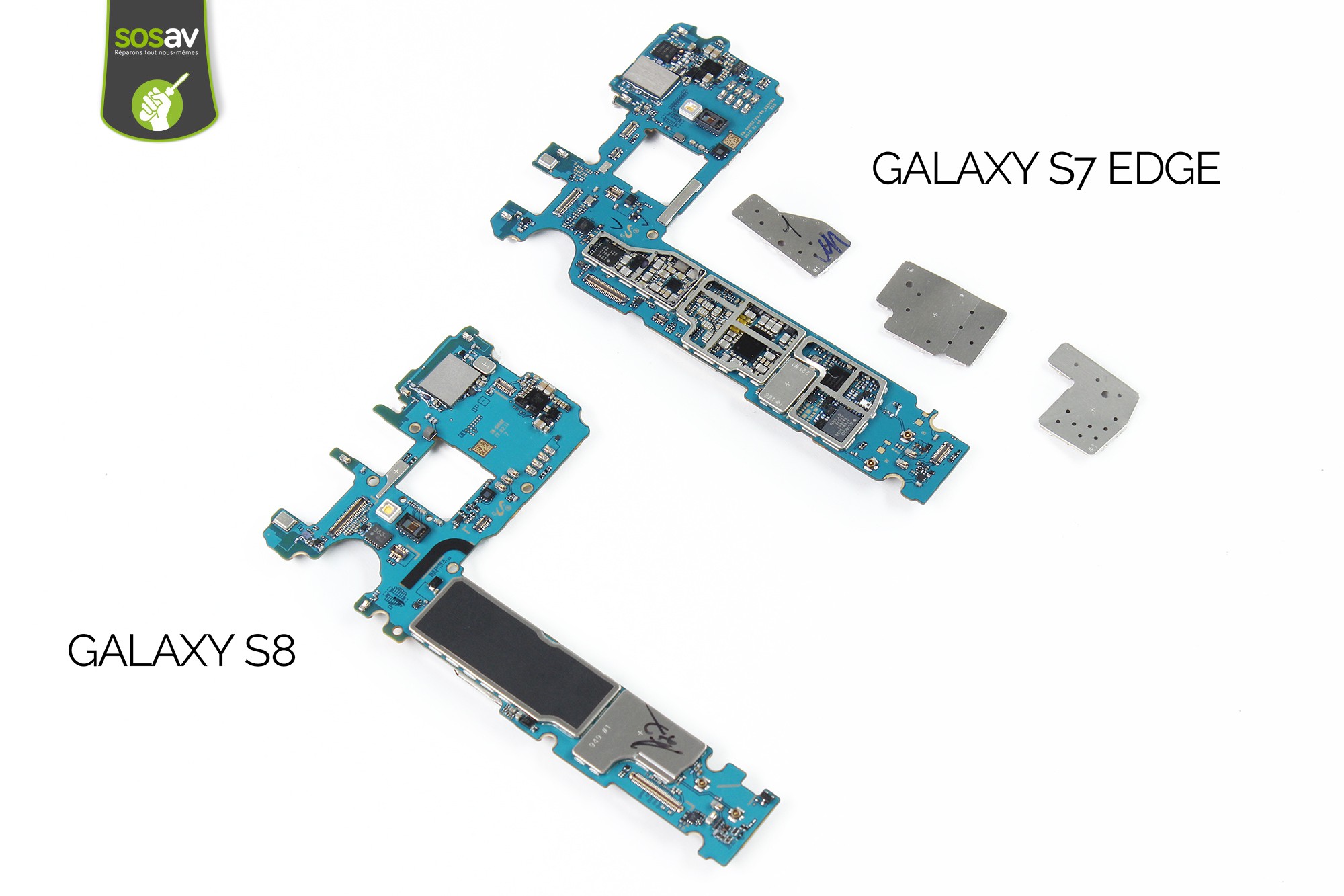

- Le design général est similaire au Galaxy S6, S6 Edge, S6 Edge Plus, S7 et S7 Edge et reste globalement assez simple en terme d'assemblage.

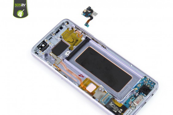

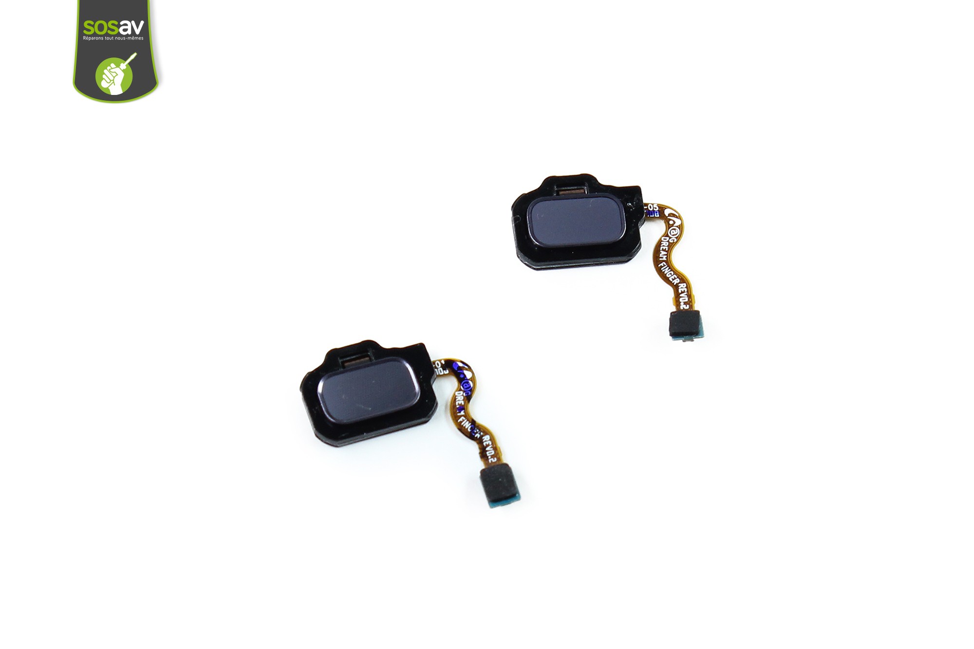

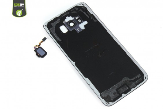

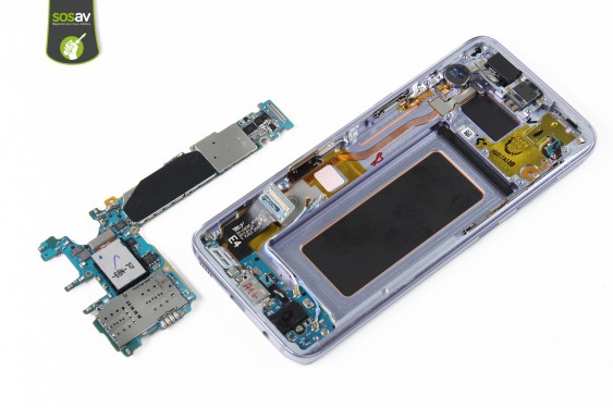

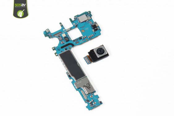

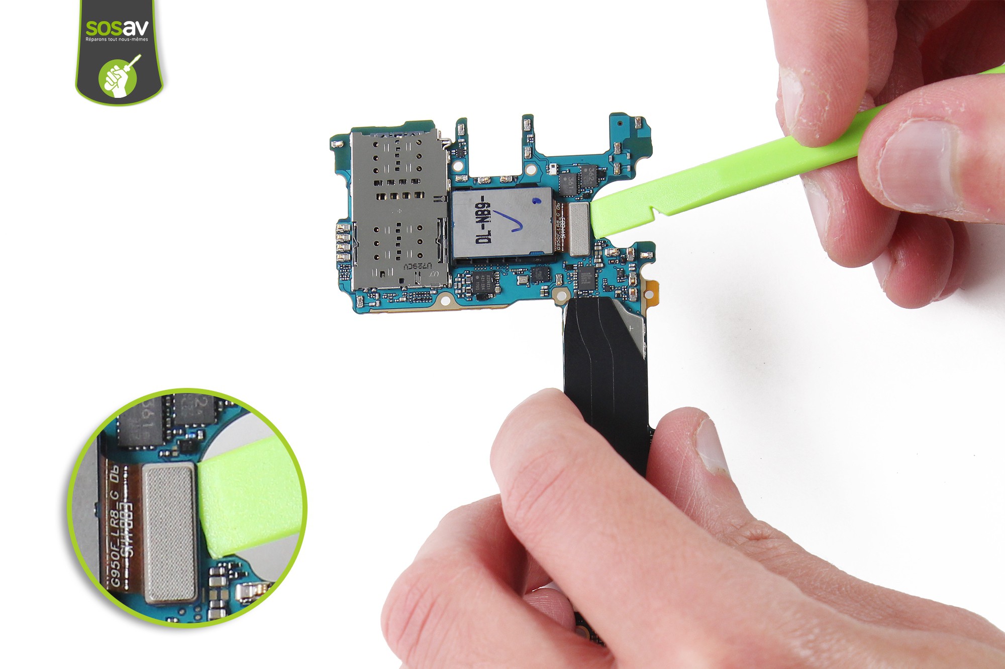

- Le capteur d'enpreinte n'est pas associé à la carte mère, il peut donc s'interchanger entre le S8 / S8+ sans problème ! Points négatifs :- Au bénéfice de l'esthétique, Samsung continue de privilégier un design empêchant le remplacement simple de la batterie, alors que jadis, c'était un argument commercial : Snif !

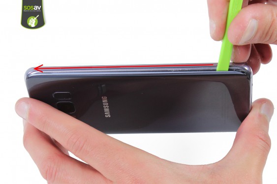

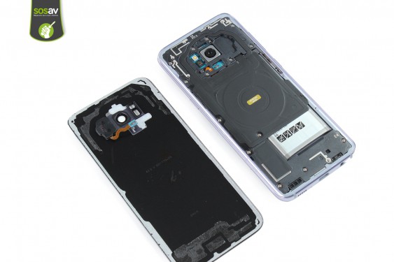

- L'ouverture du téléphone lui fait perdre son étanchéité et reste moins simple que sur les Samsung Galaxy de génération précédente (exemple : Galaxy S4)

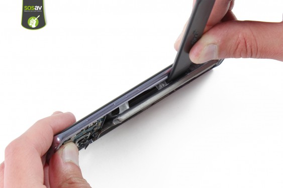

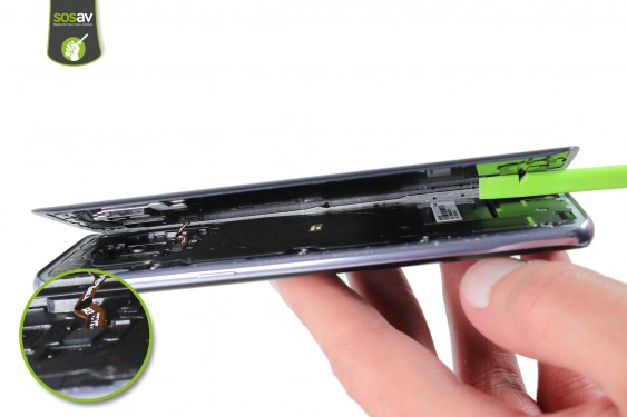

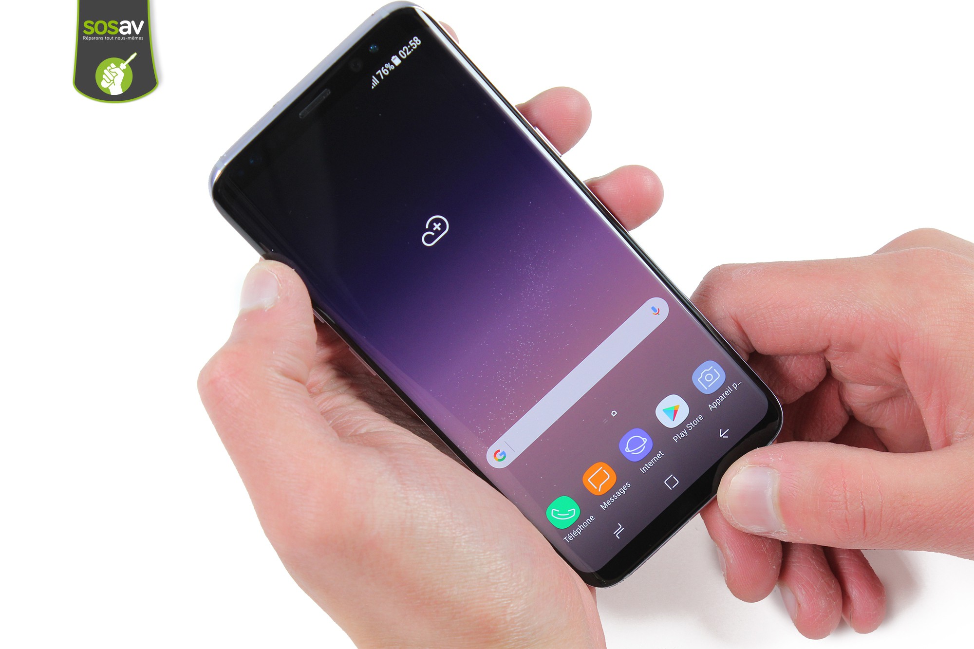

- Séparer l'écran de son châssis demande beaucoup de dexterité, le risque de casse est très important.
