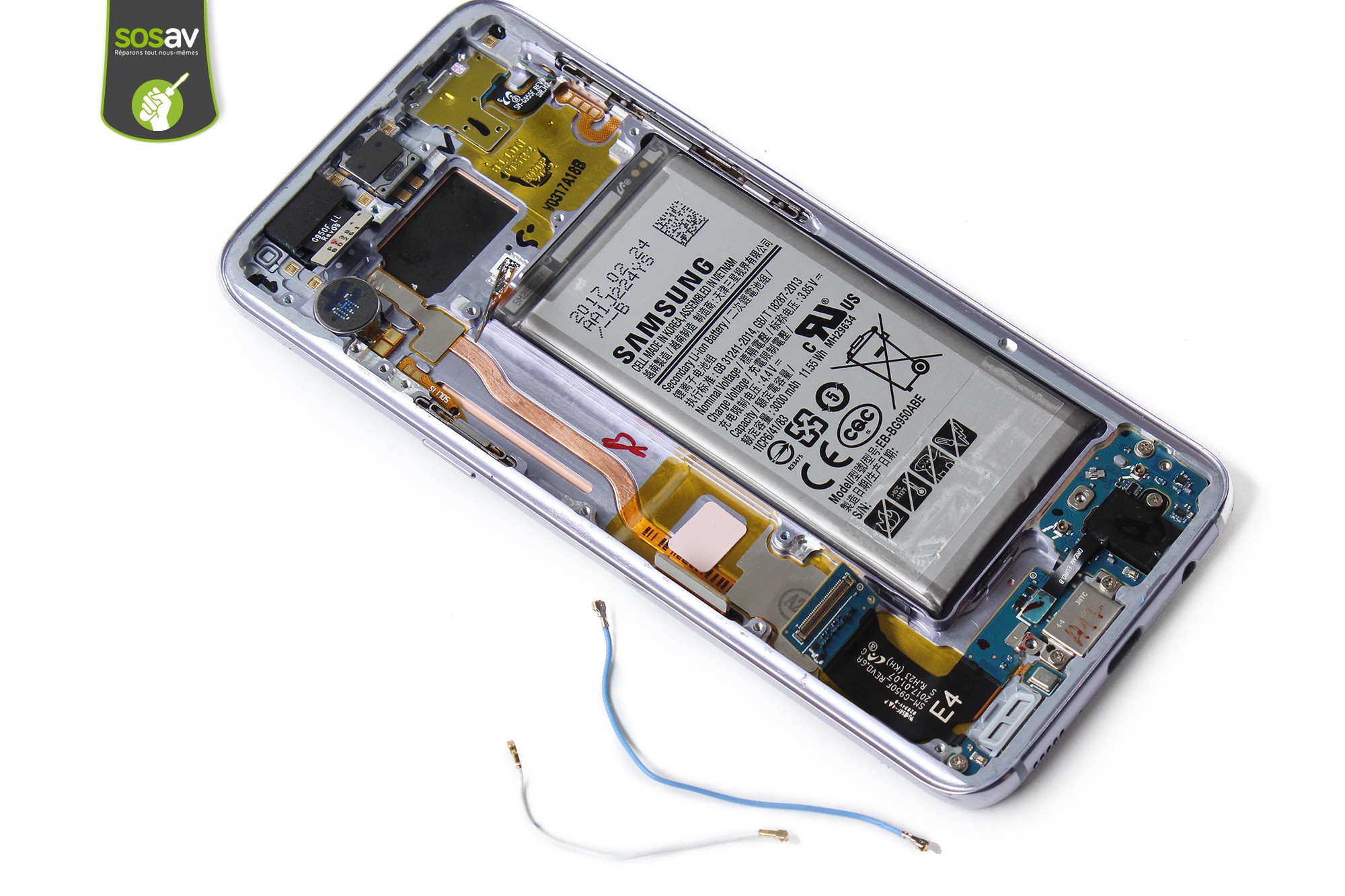

Comment remplacer connecteur de charge pour Samsung Galaxy S8 - Guide images

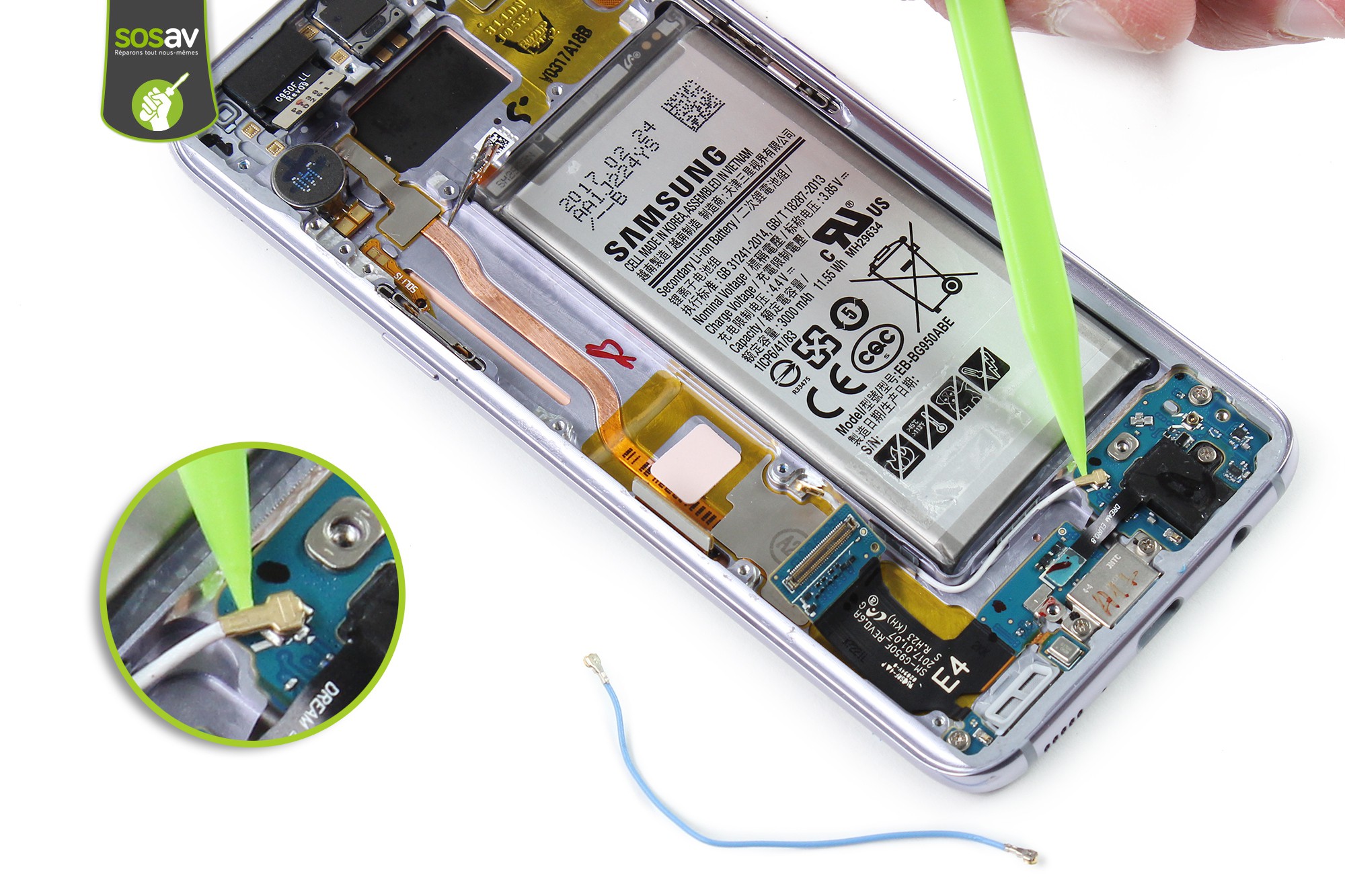

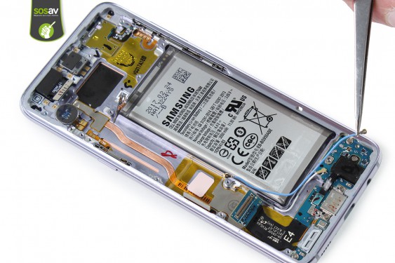

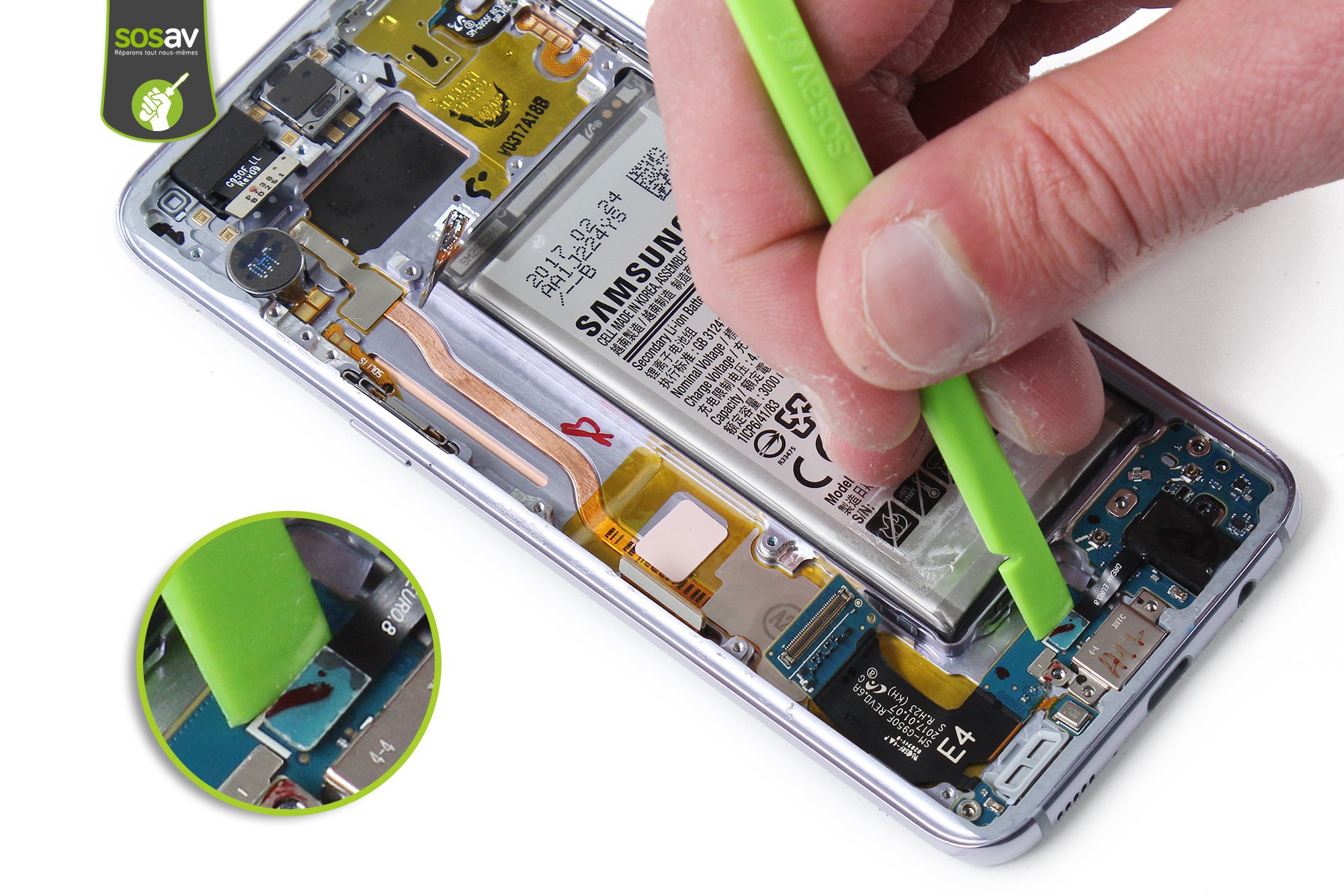

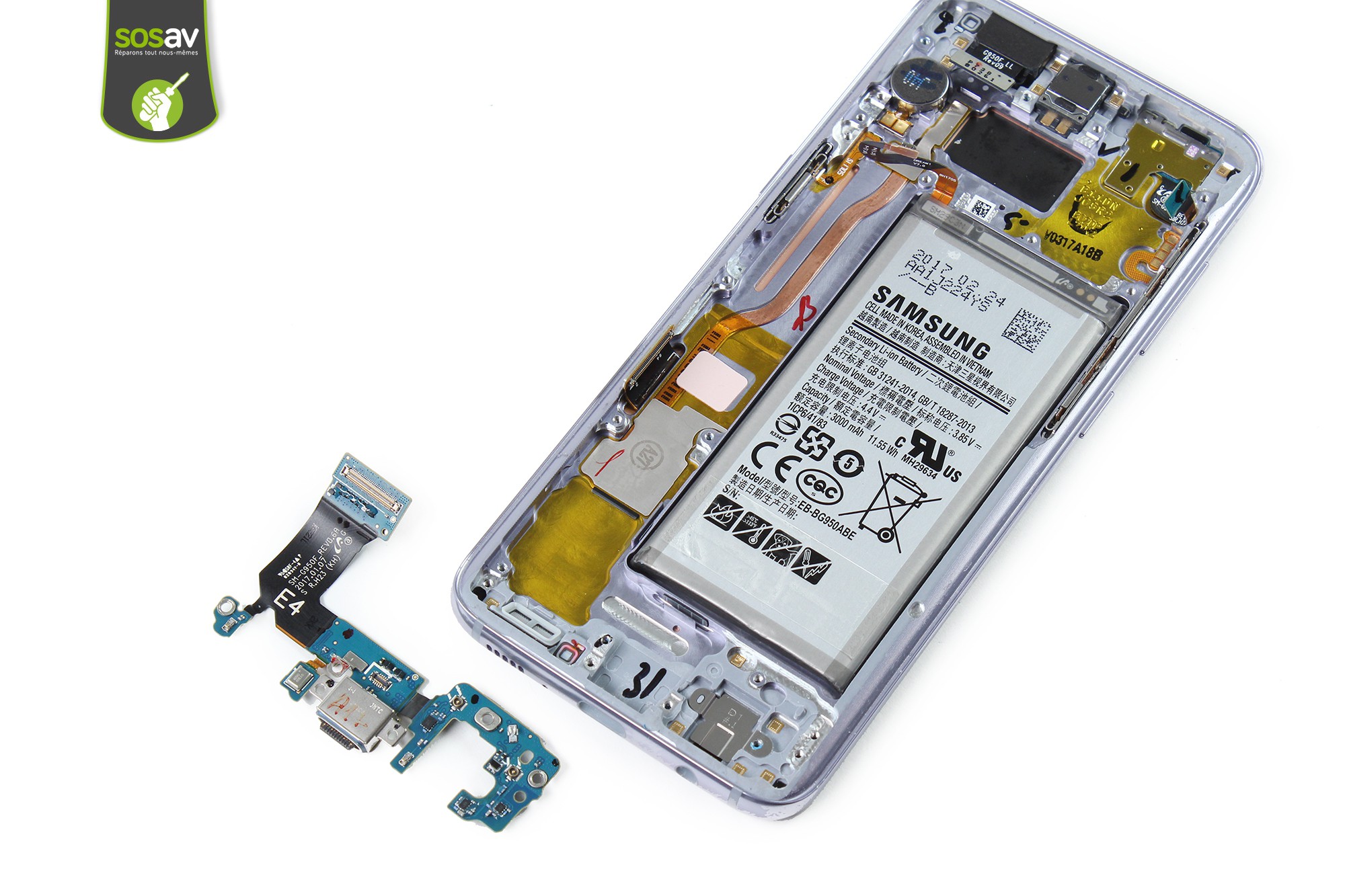

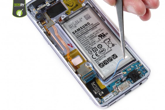

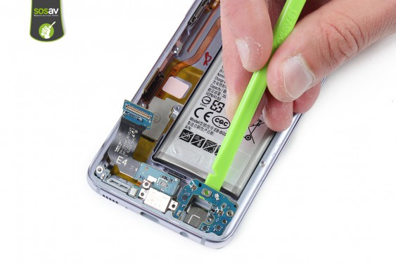

Etape 24

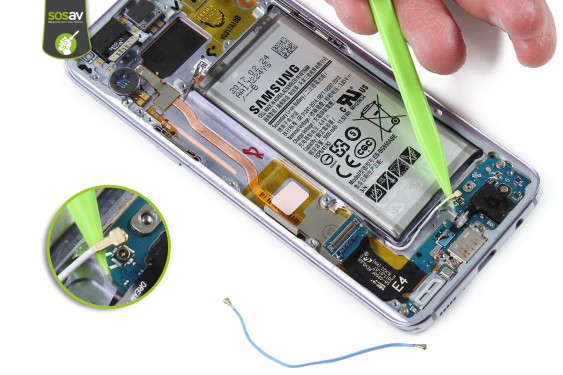

Etape 25

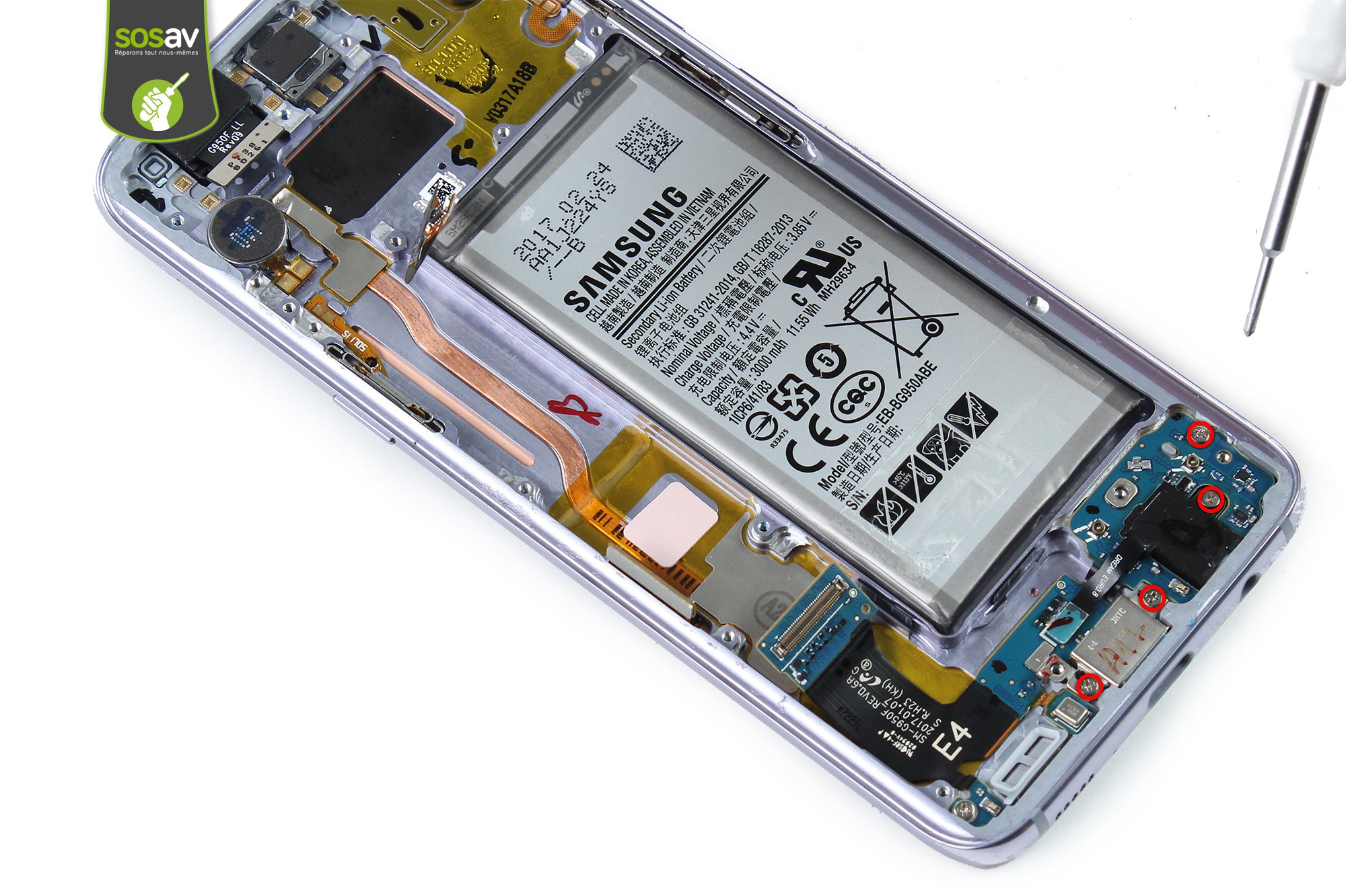

Etape 26

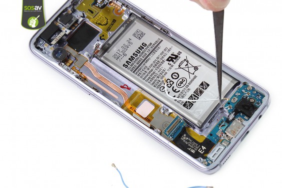

Etape 27

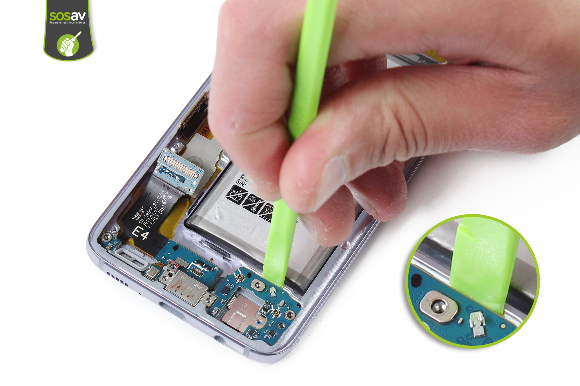

Etape 28

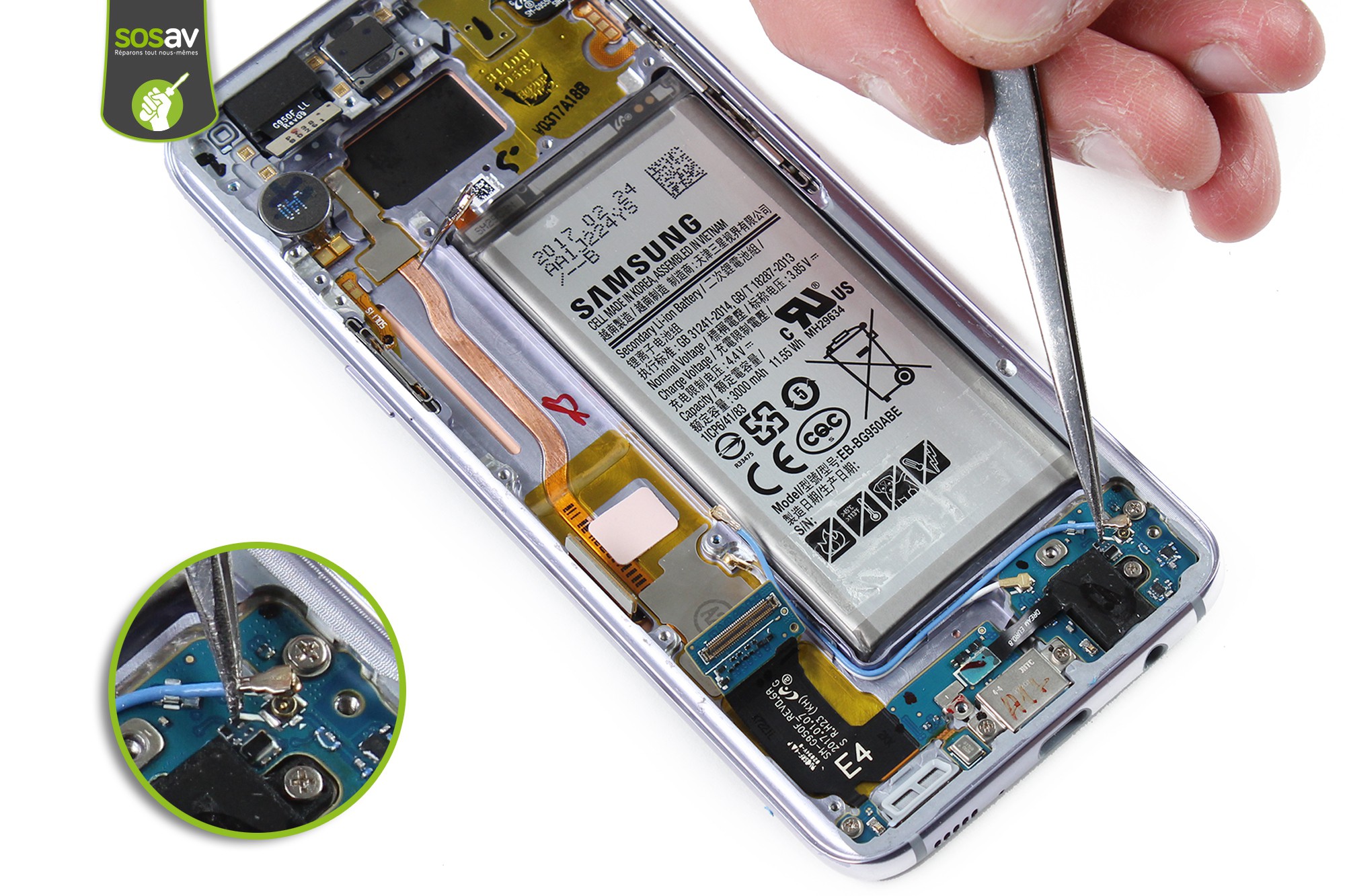

Etape 29
