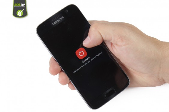

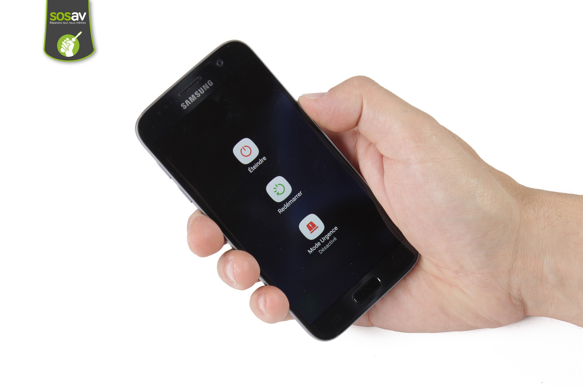

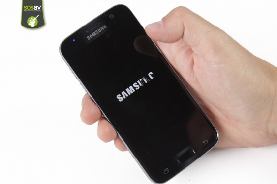

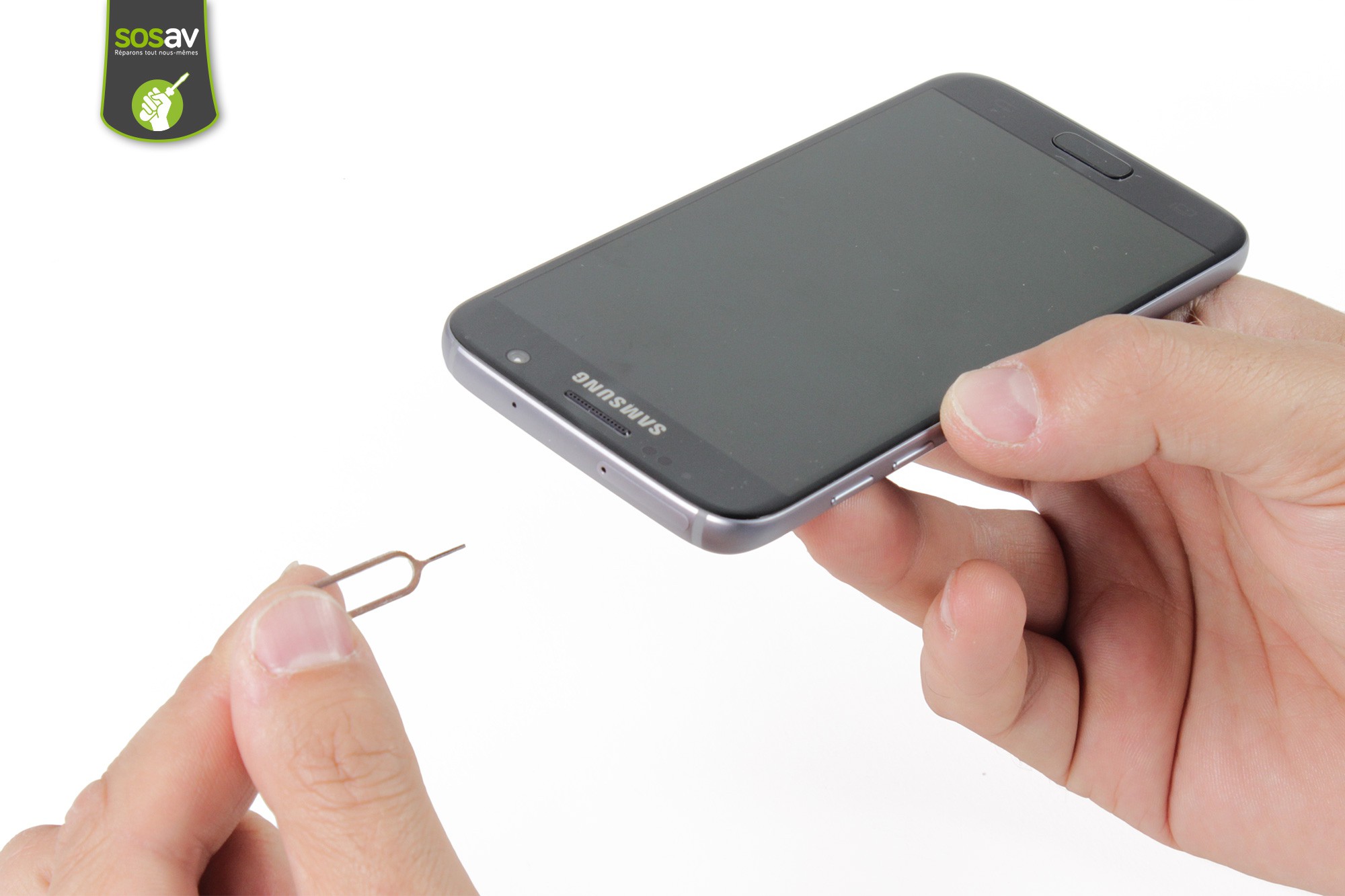

Avant de procéder au changement de l'écran complet de votre Galaxy S7, il est nécessaire, pour des raisons évidentes de sécurité, de l'éteindre.Pour ceci, appuyez sur le bouton d'allumage durant quelques secondes puis confirmez l'extinction par "Éteindre".

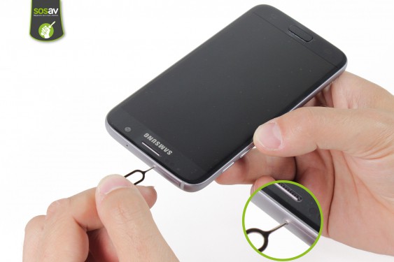

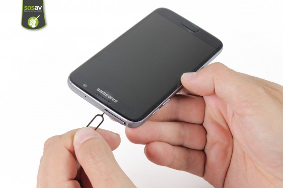

Insérez ensuite l'outil d'ouverture du tiroir carte MicroSD / SIM dans le trou prévu à cet effet situé sur la tranche supérieure du téléphone.Puis exercez une légère pression sur l'outil.

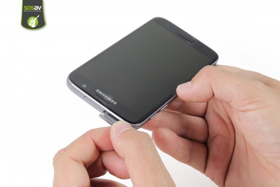

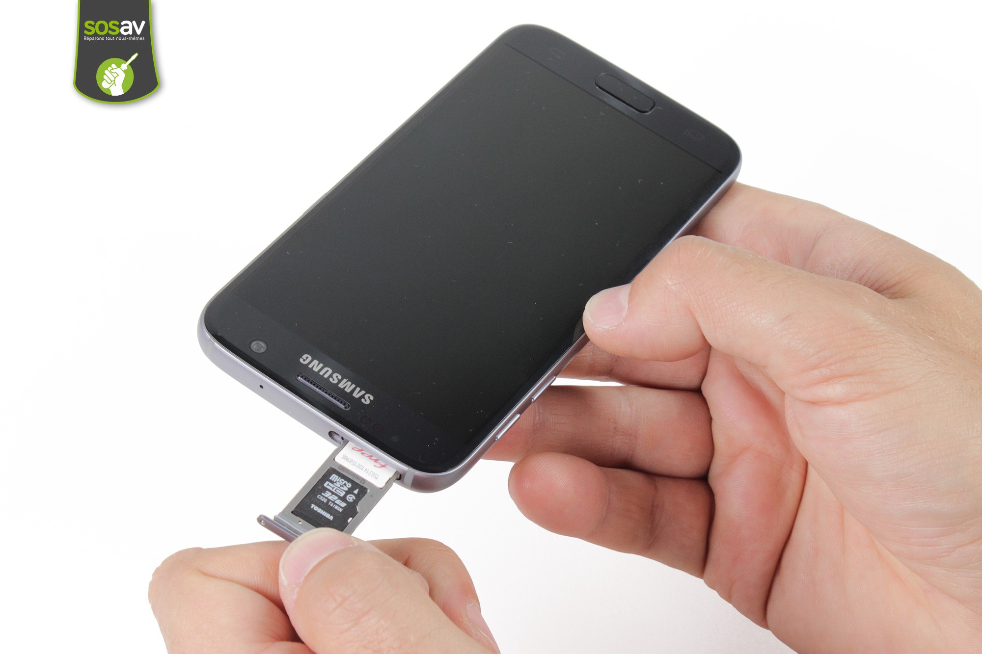

Saisissez ensuite le tiroir carte MicroSD /SIM puis procédez à son retrait.

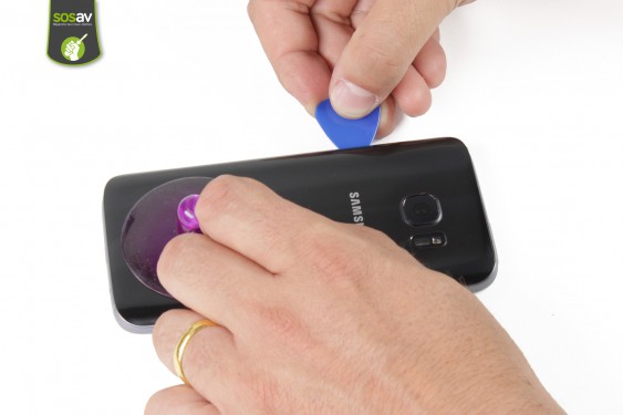

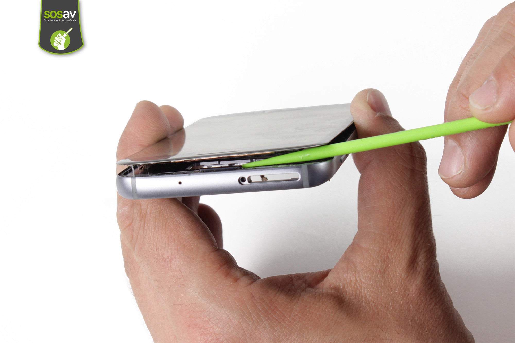

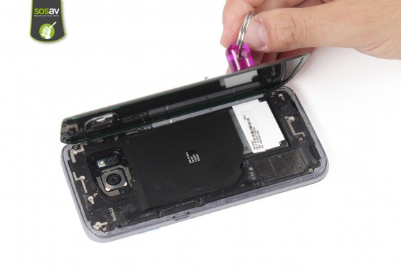

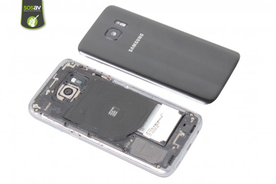

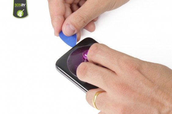

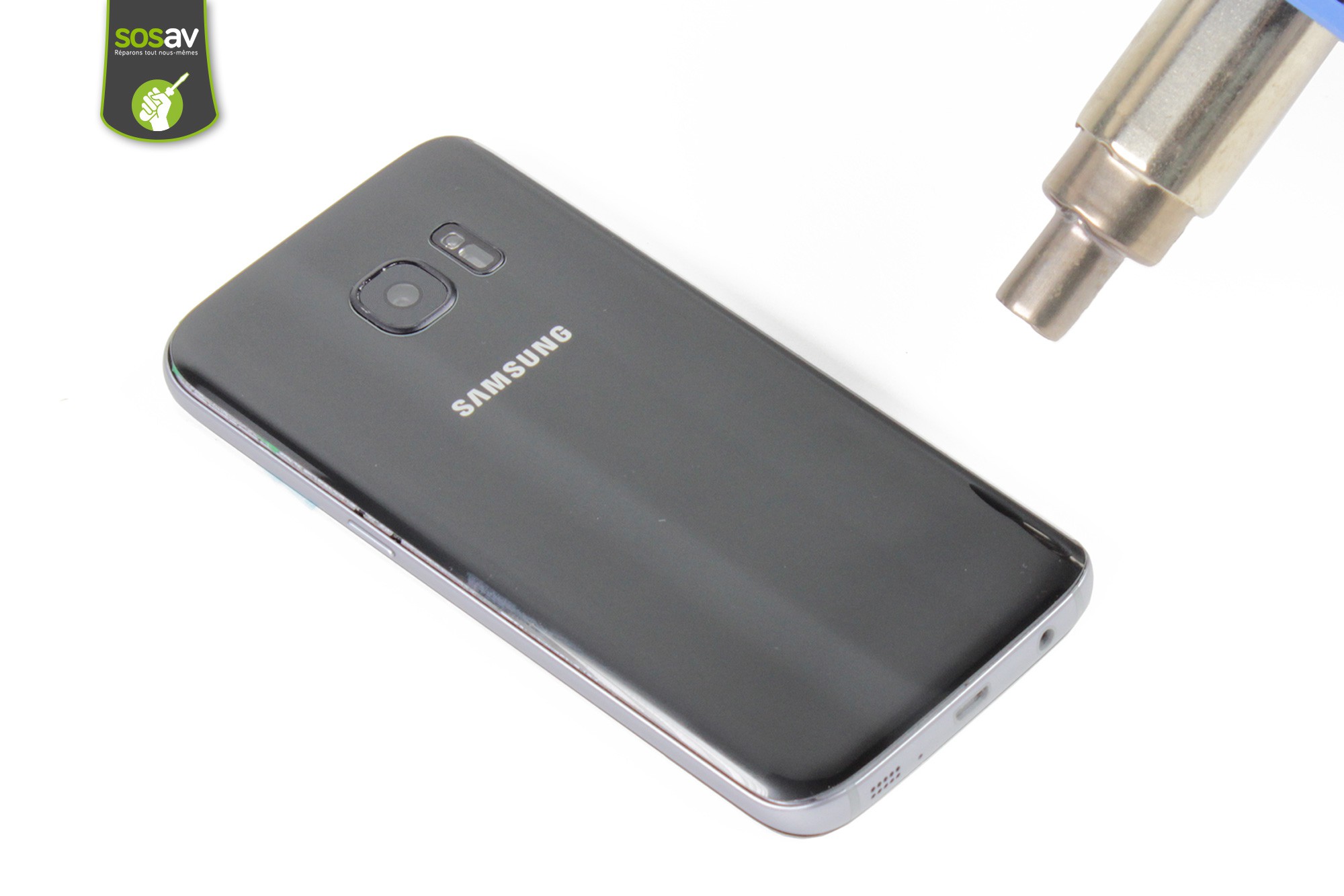

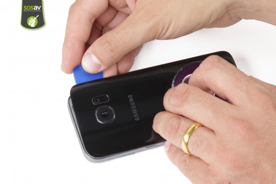

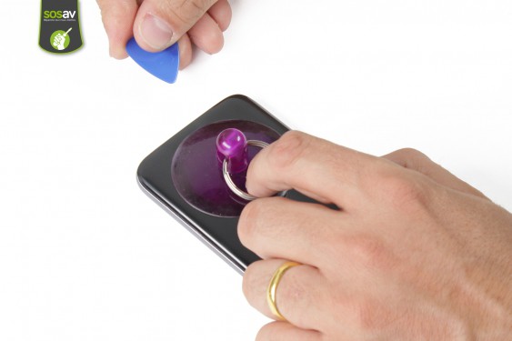

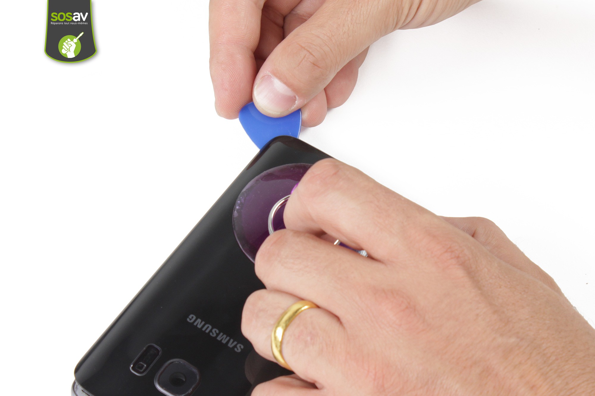

Utilisez un pistolet à air chaud pour commencer à ramollir la colle de la vitre arrière.La vitre est légèrement incurvée et très collée. Si vous utilisez un sèche cheveux, insistez bien sur tous les côtés de la vitre, et n'hesitez pas à recommencer si vous sentez que cela ne se décolle pas.Avec la ventouse, levez la vitre, pour insérer un médiator entre le châssis et la vitre.Puis faites-le glisser sur l'ensemble de la vitre.
Glissez le médiator tout autour de la vitre afin de la décoller entièrement.Commencez ensuite à la soulever.N'hésitez pas à chauffer à nouveau la vitre arrière si elle ne se décolle pas facilement.

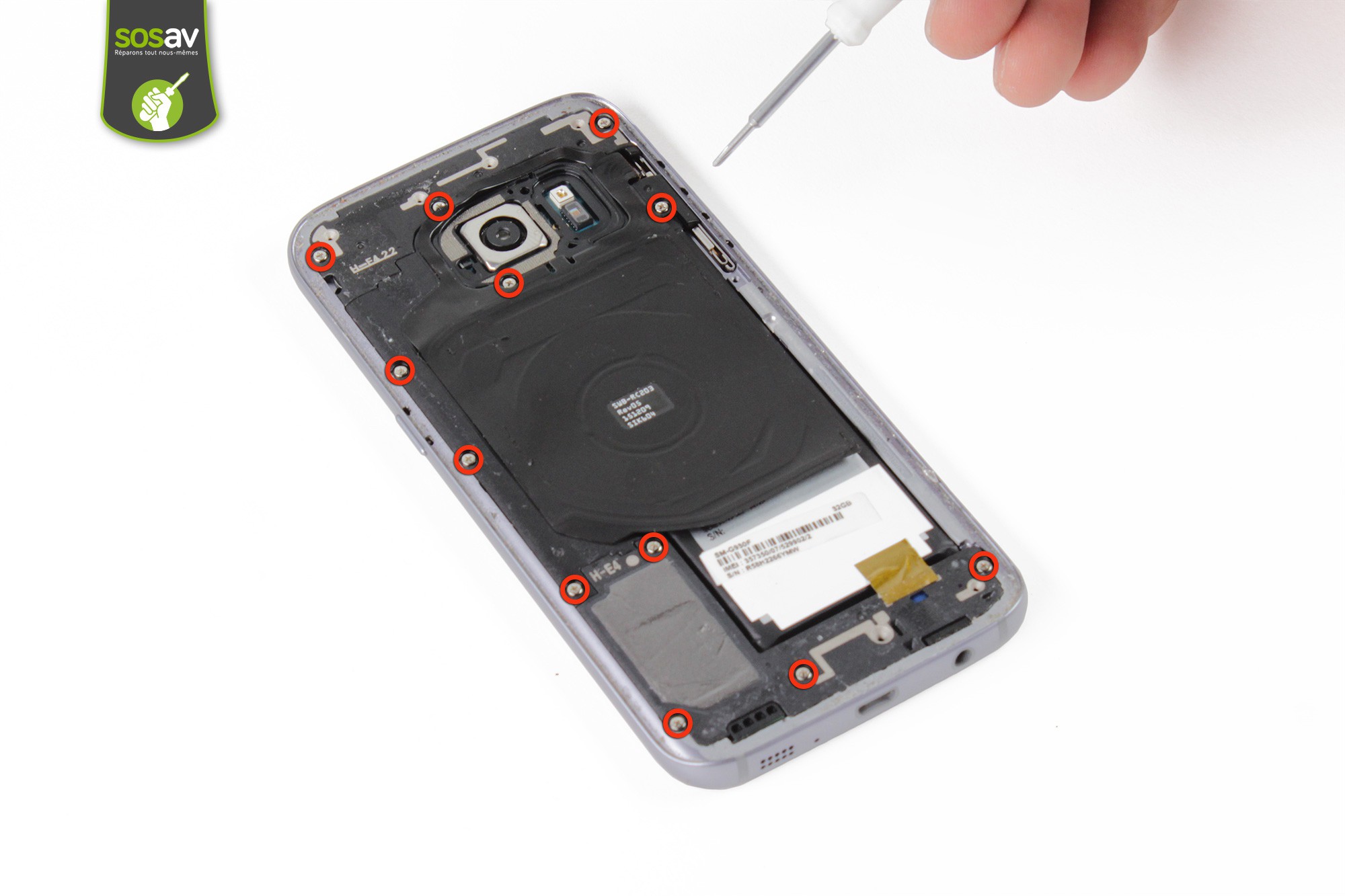

A l'aide d'un tournevis cruciforme, dévissez les 12 vis entourées en rouge servant à maintenir le châssis interne du téléphone.

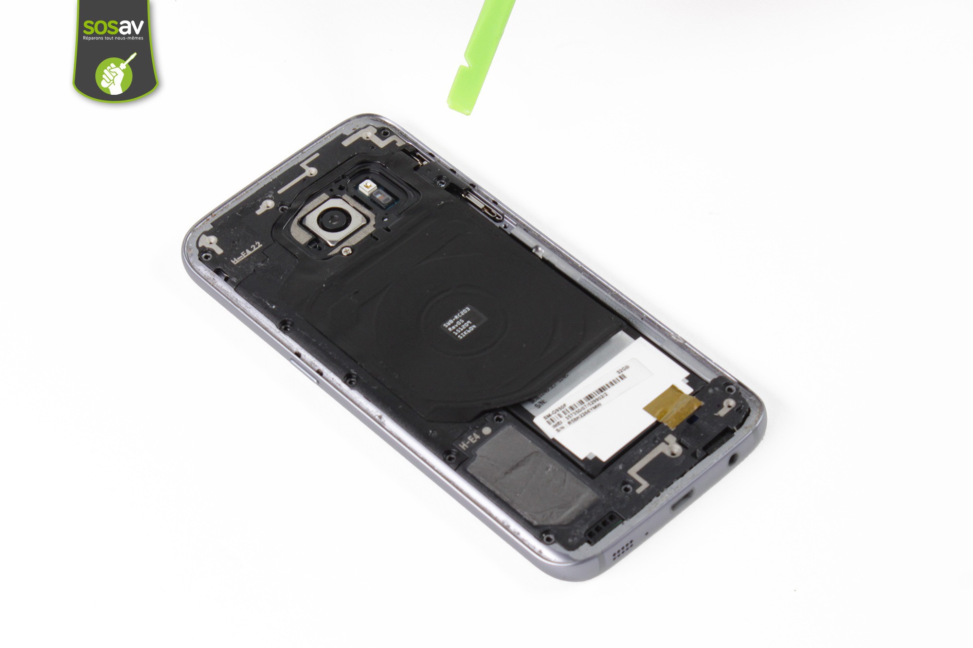

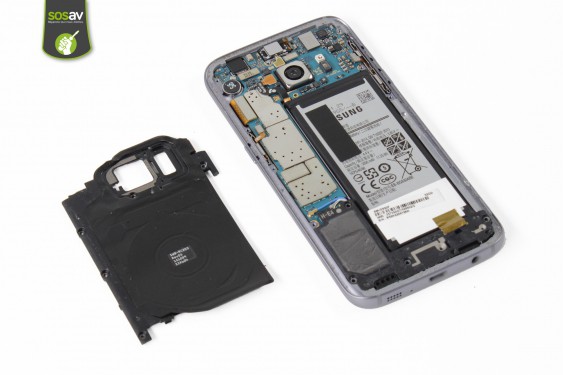

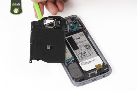

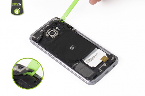

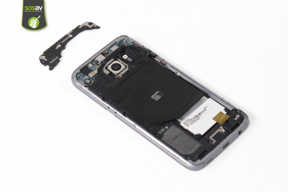

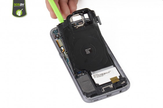

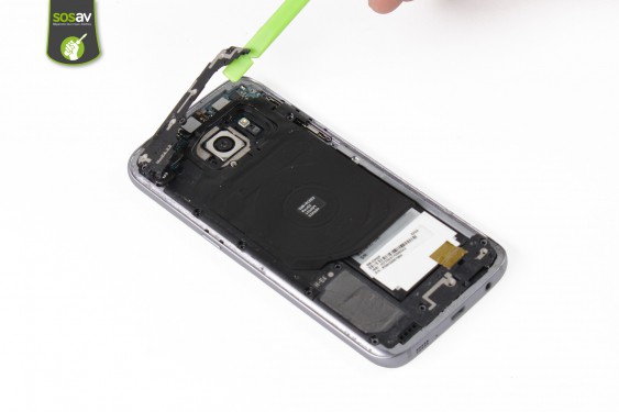

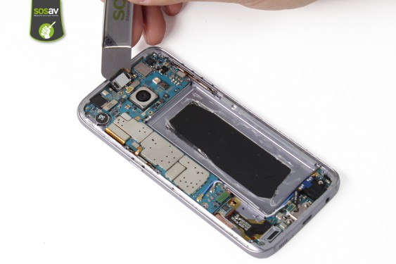

Utilisez ensuite une spatule en nylon pour retirer le haut du châssis.
Levez ensuite, avec la spatule en nylon, la partie centrale du châssis.

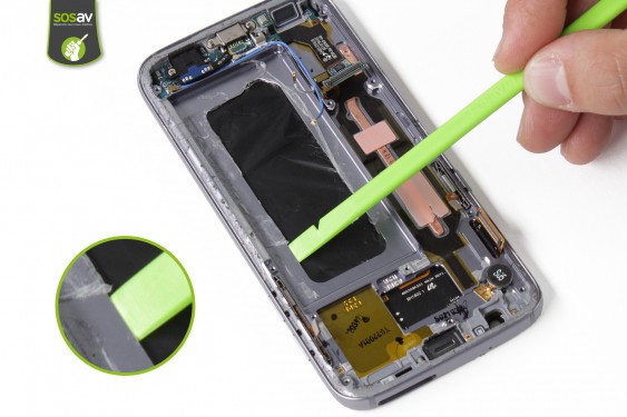

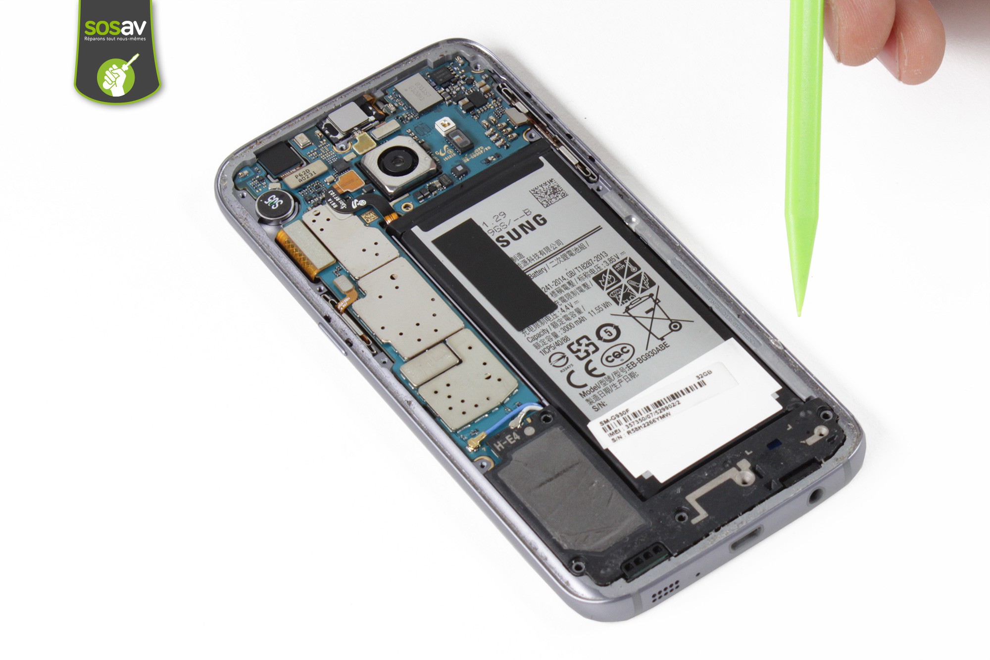

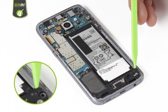

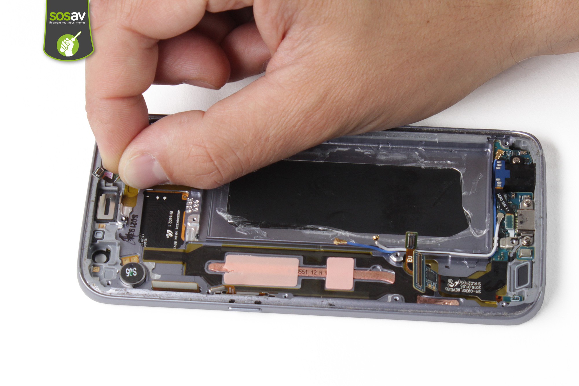

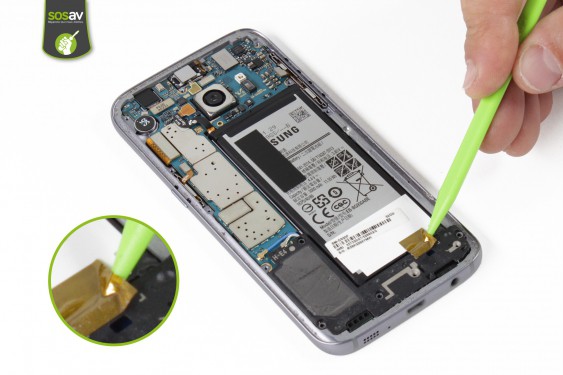

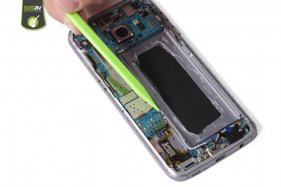

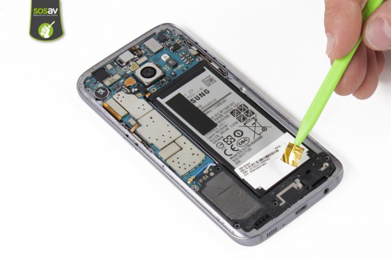

Utilisez la pointe de la spatule pour retirer l'adhésif doré entre la partie basse du châssis et la batterie.
Puis, retirez le bas du châssis toujours avec la pointe de la spatule.

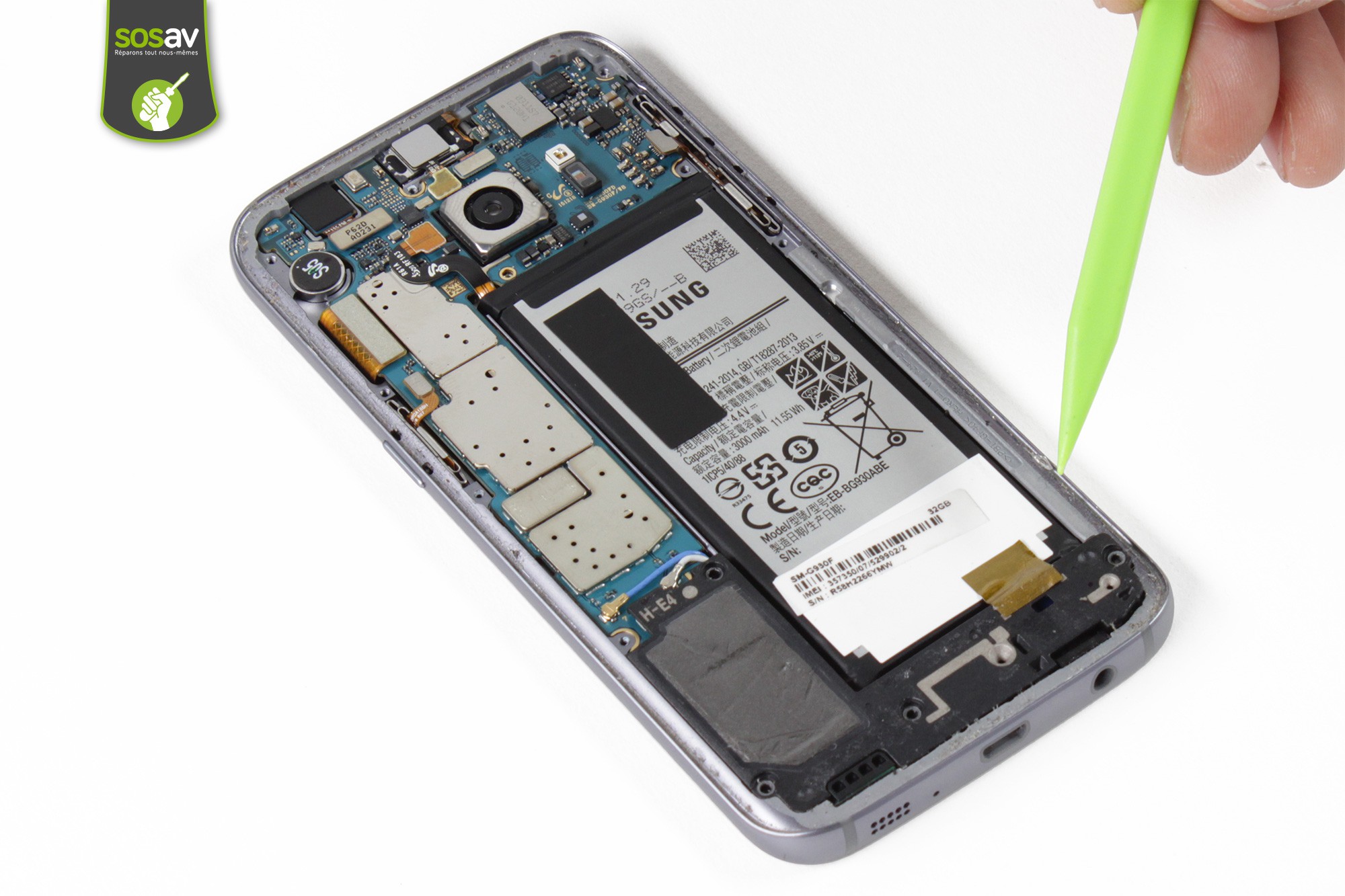

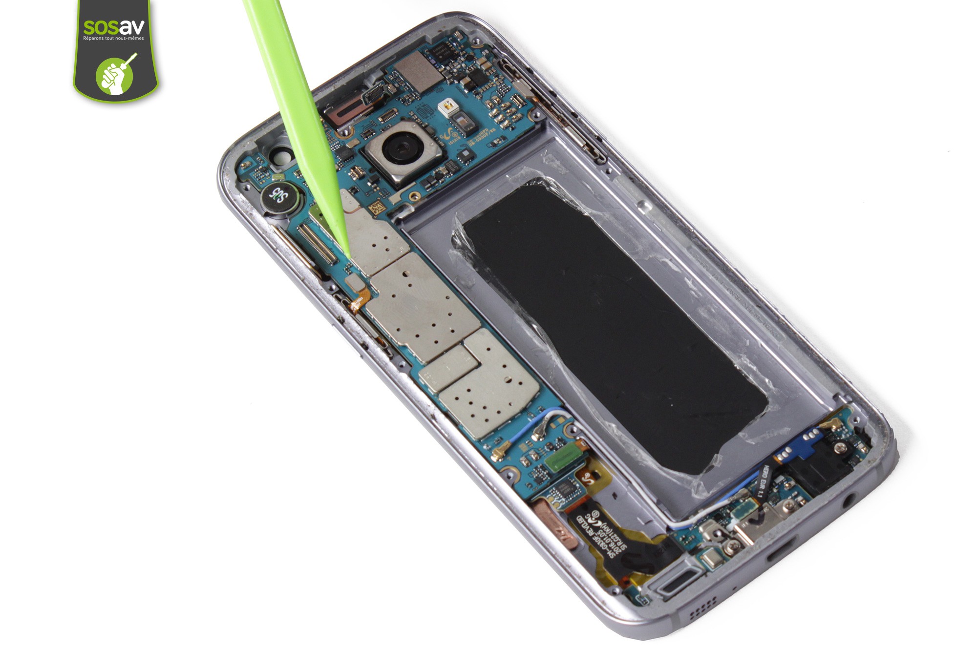

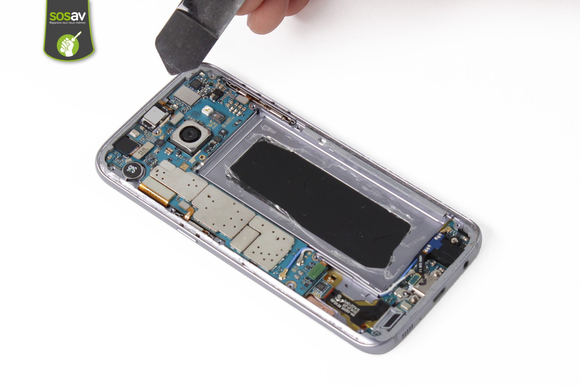

Ensuite, déverrouillez le connecteur de la batterie.

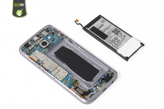

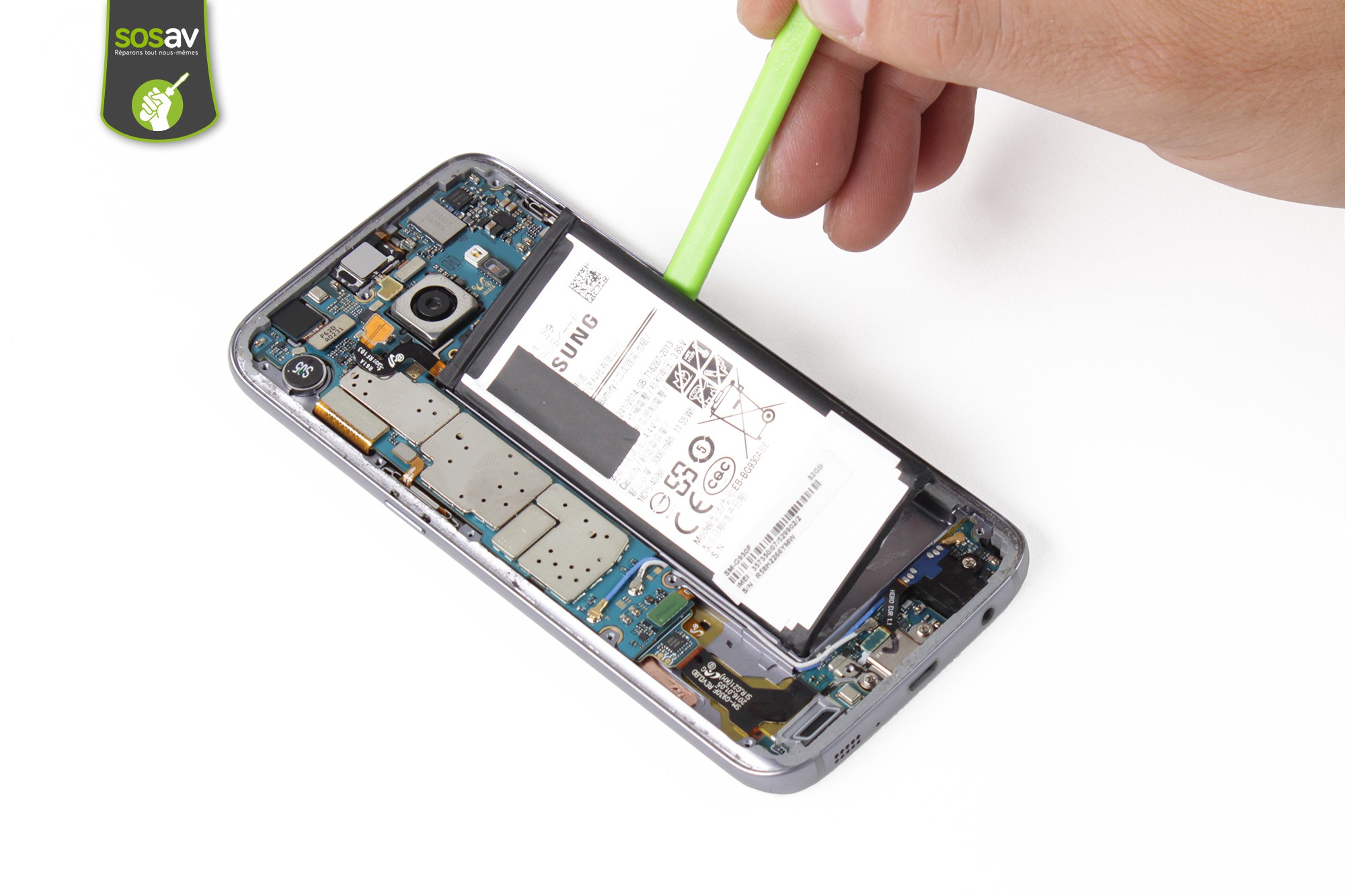

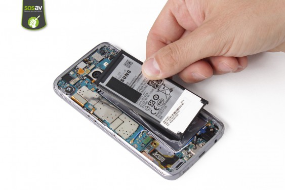

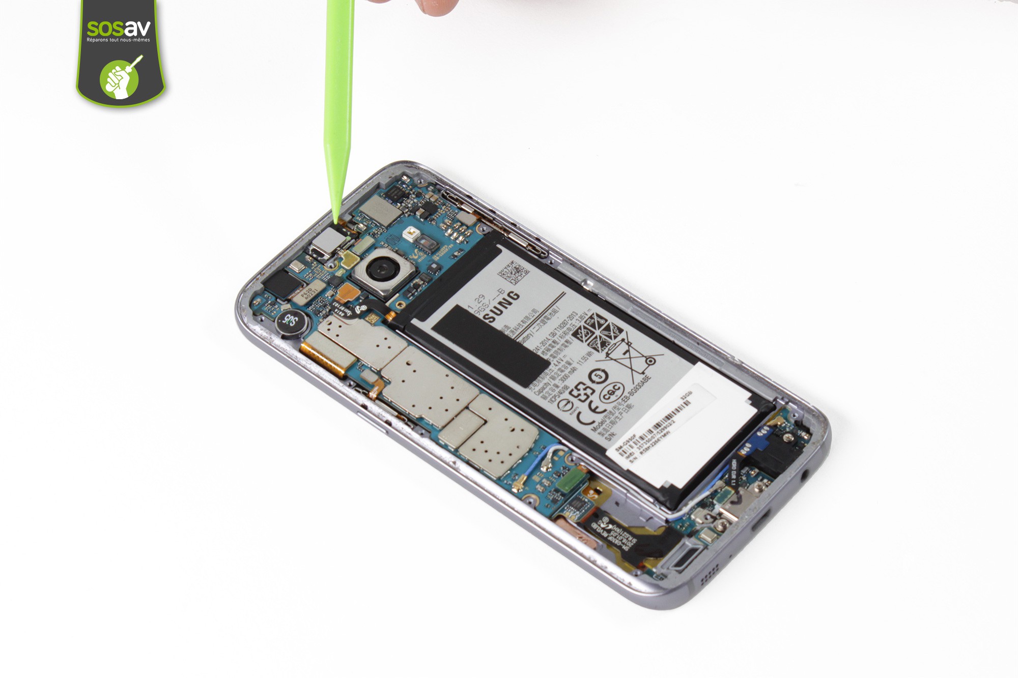

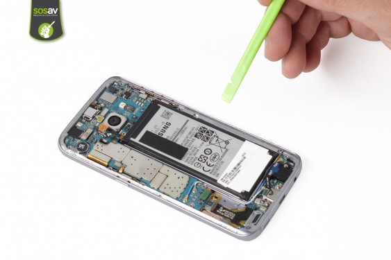

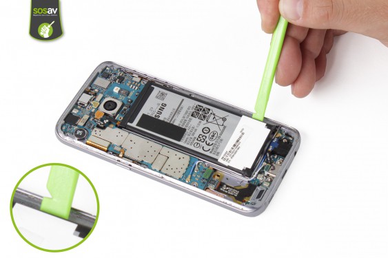

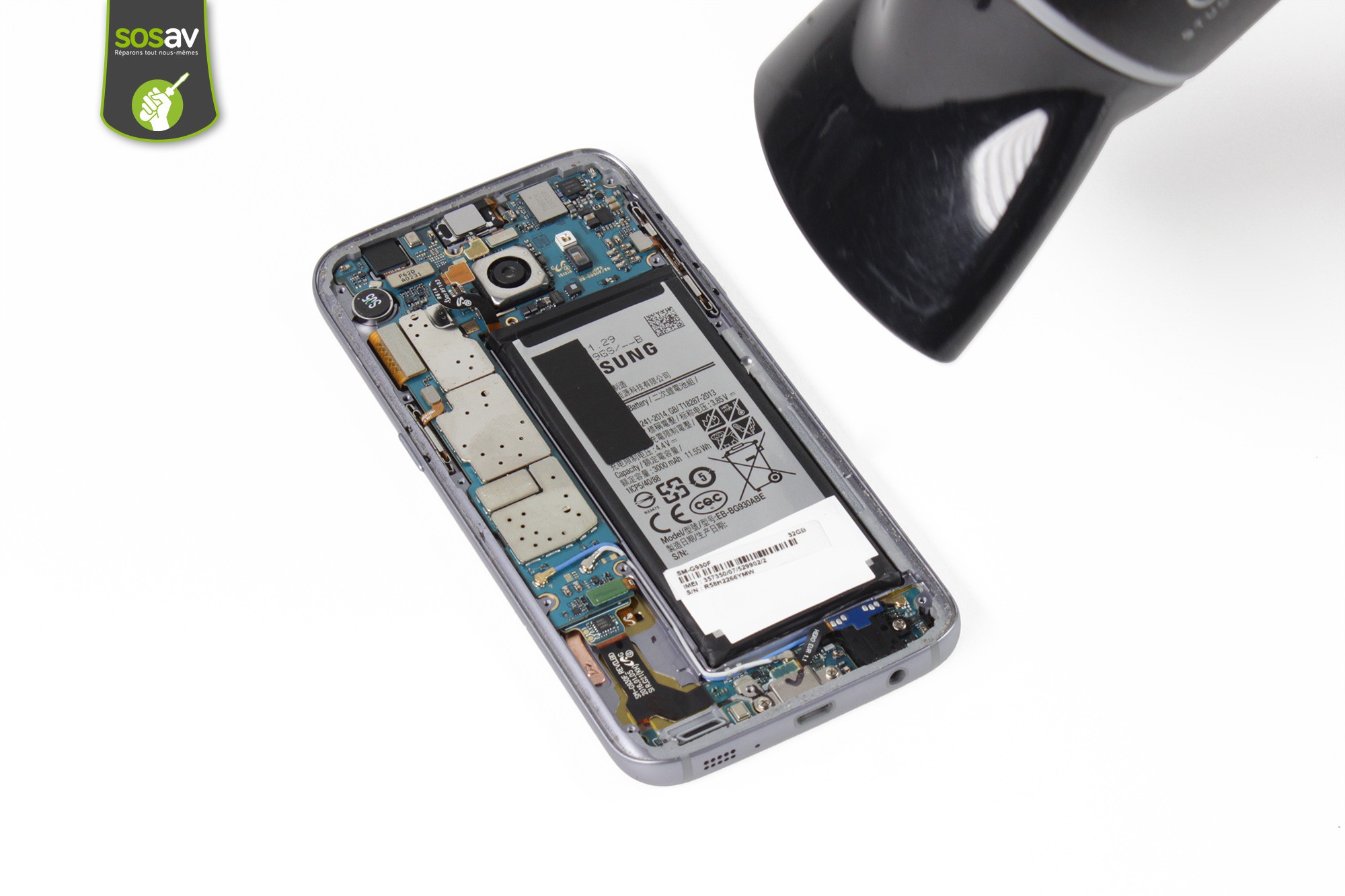

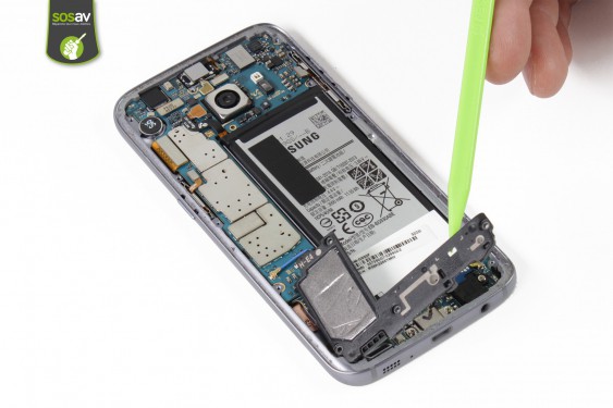

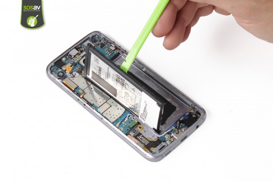

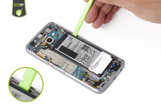

Afin de ramollir la colle sous la batterie, chauffez-la quelques secondes avec le sèche cheveux.Puis avec le côté plat de la spatule, soulevez la batterie.Attention à ne pas trop chauffer la batterie au risque de l'endommager.

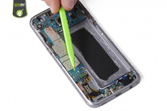

Décollez la batterie en la levant sur toute la longueur.La batterie du Galaxy S7 est désormais démontée.

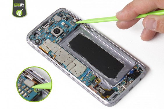

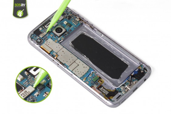

Utilisez la pointe de la spatule en nylon afin de déconnecter la petite nappe du haut-parleur interne.

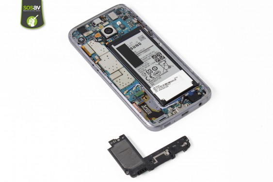

Puis avec la spatule iSesamo, décollez le haut-parleur interne de son emplacement.

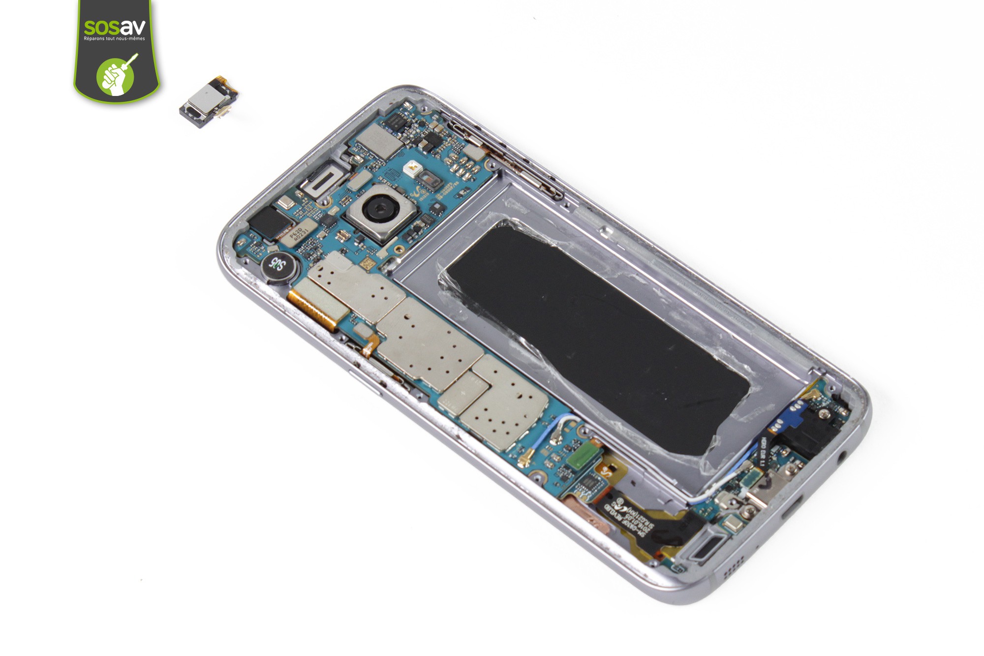

Le haut-parleur interne du Galaxy S7 est retiré.

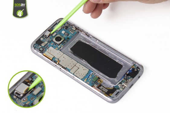

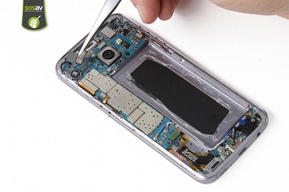

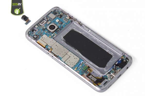

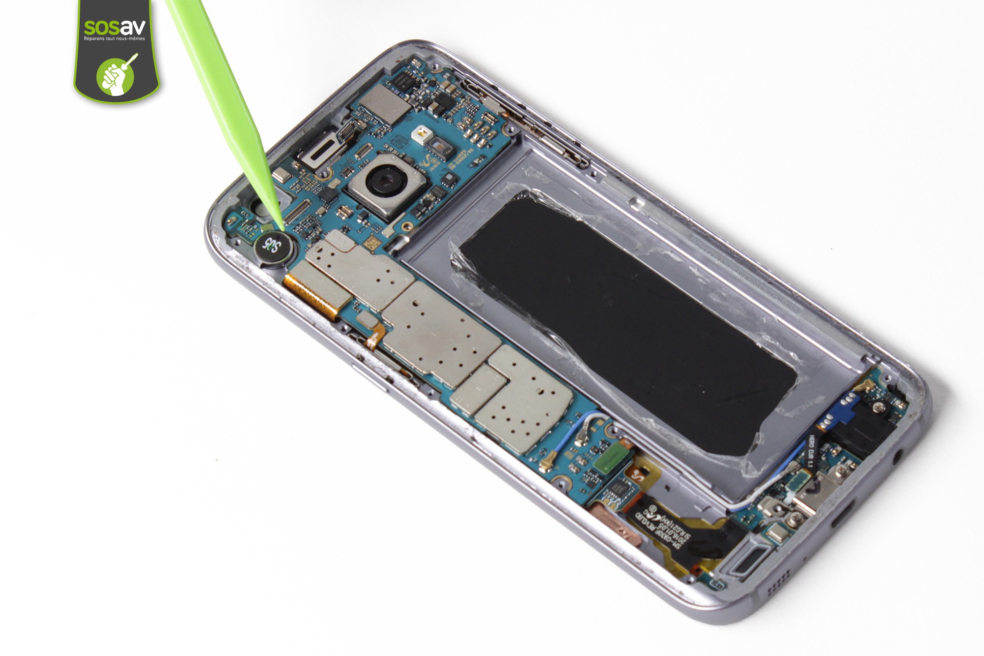

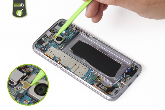

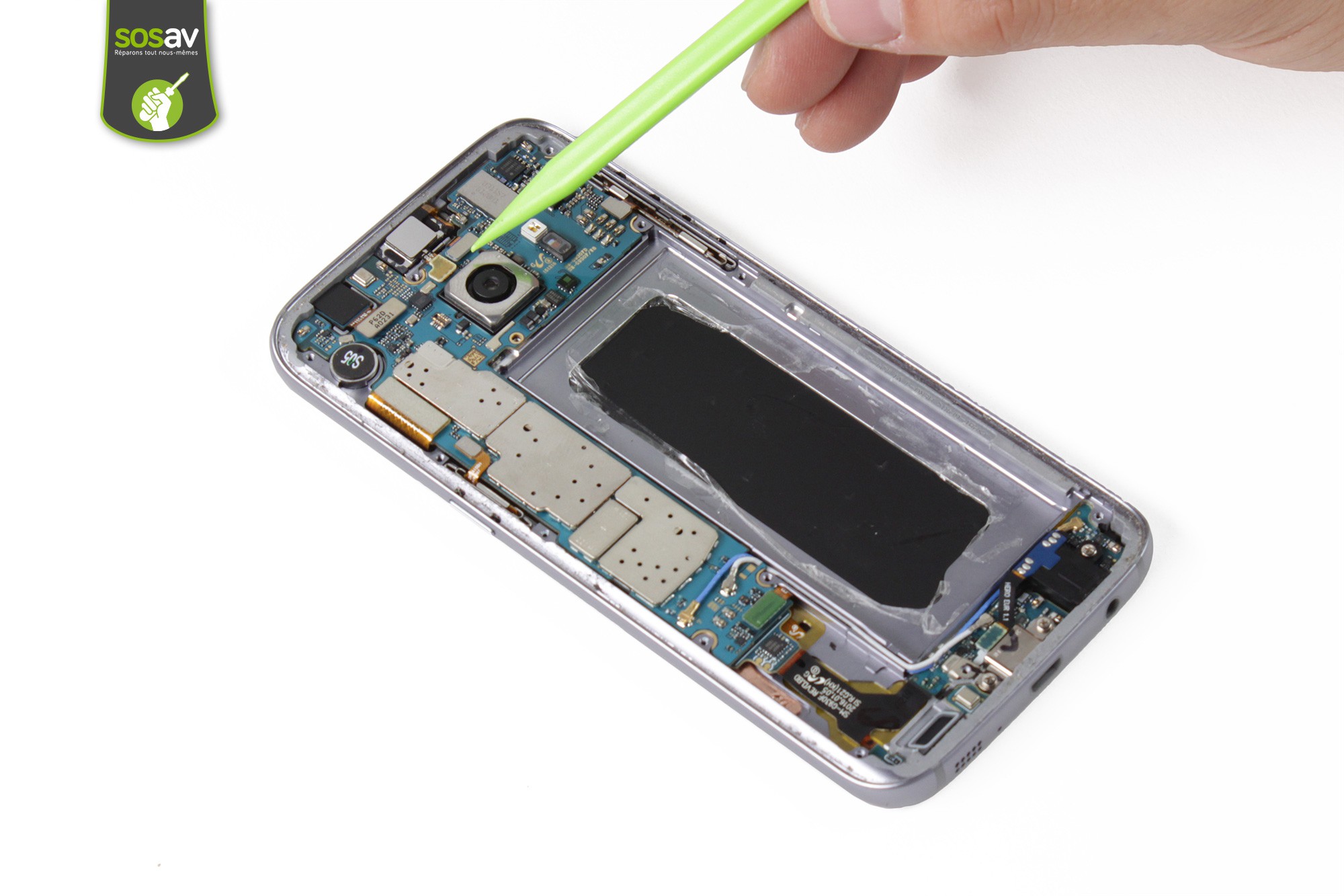

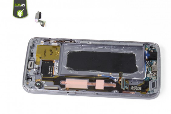

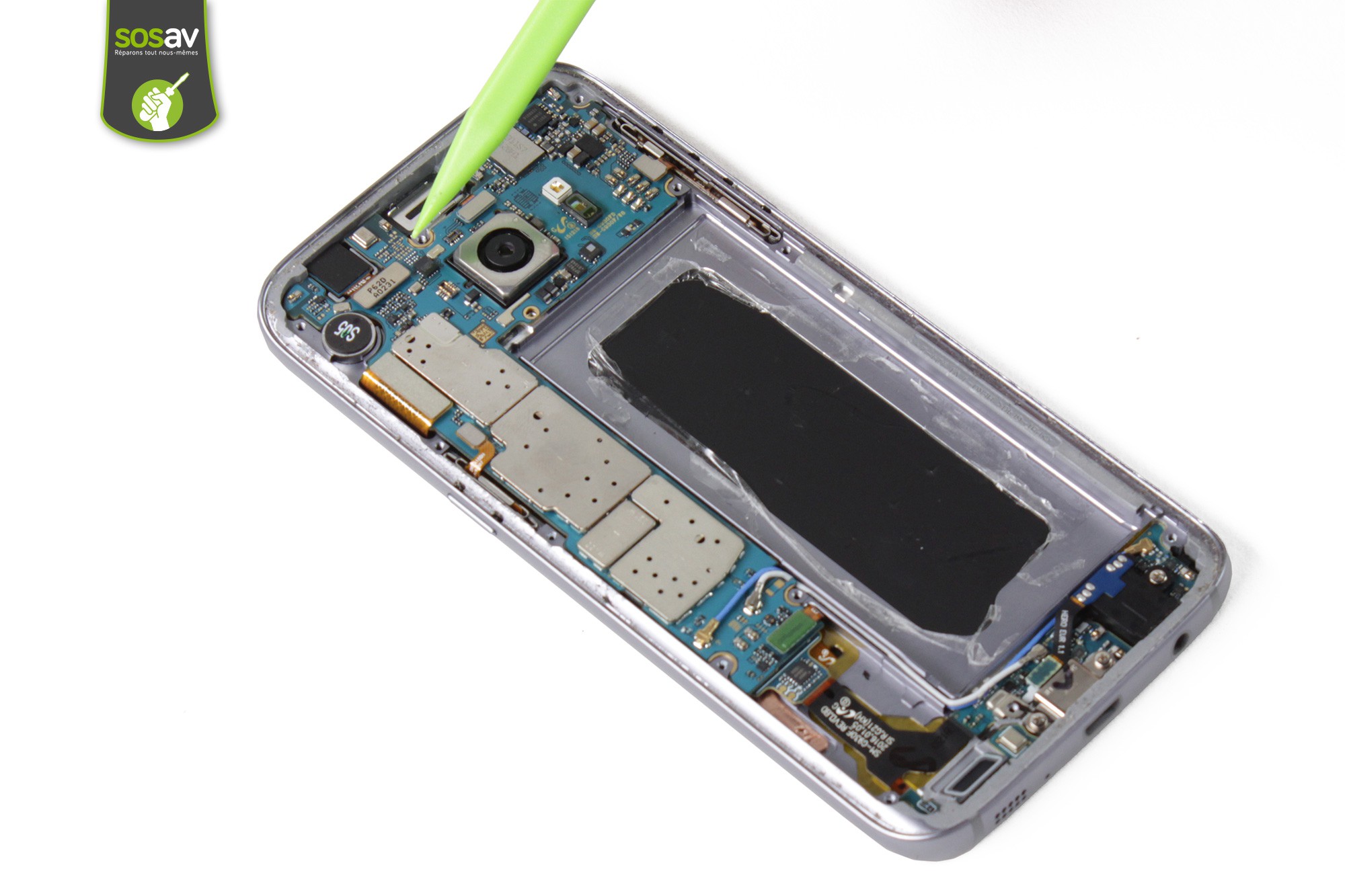

Toujours avec la spatule en nylon, déconnectez la nappe de la caméra avant.

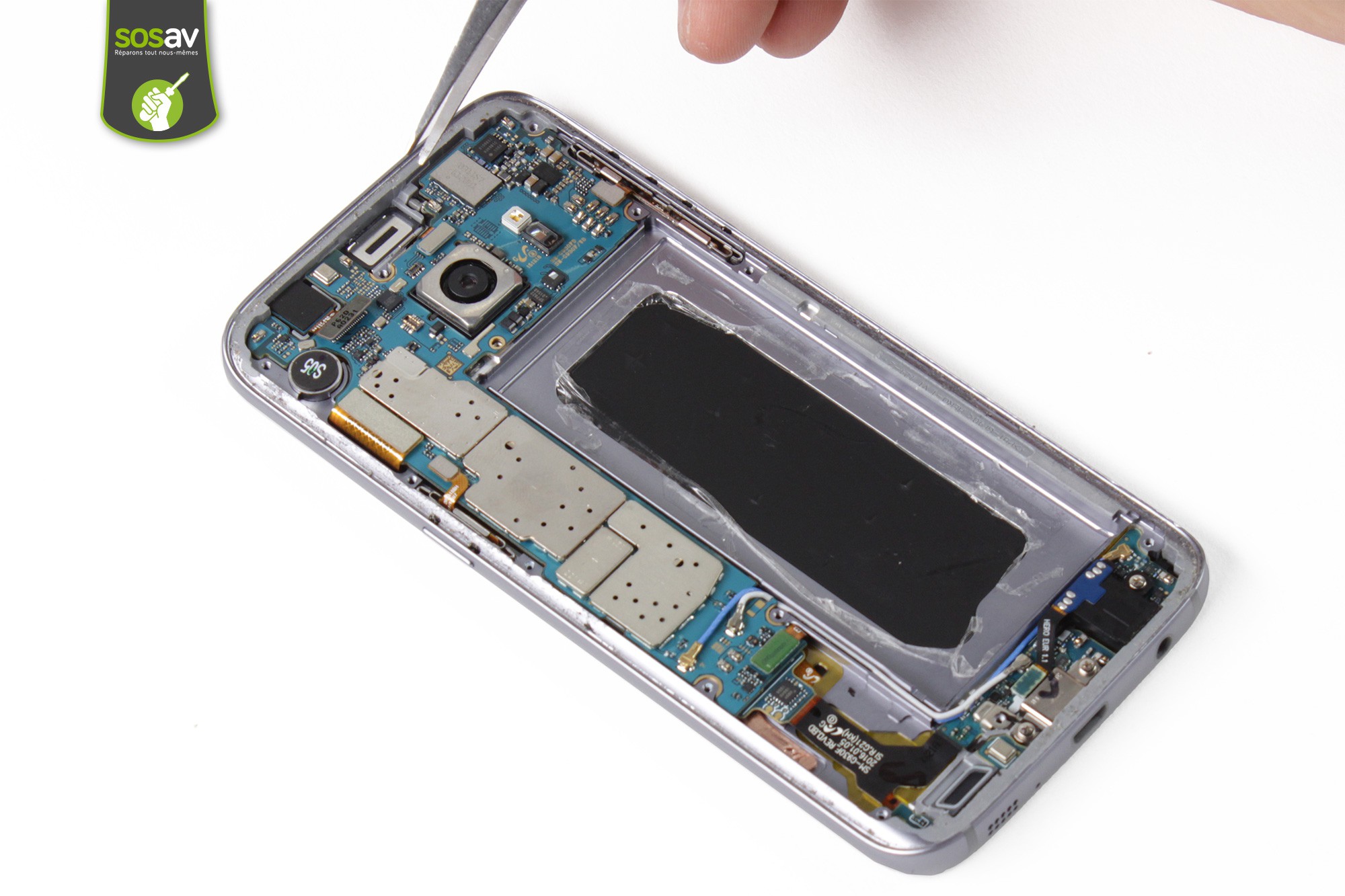

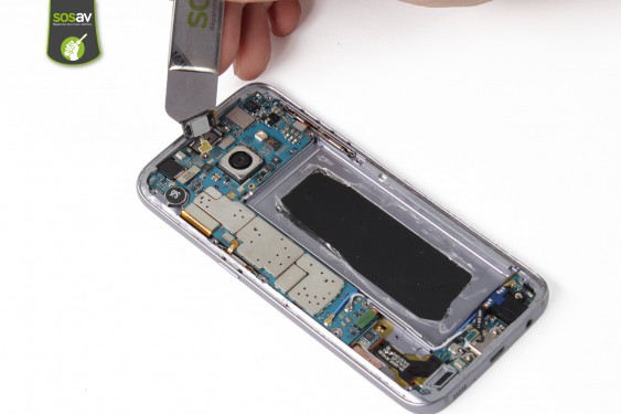

Puis saisissez la caméra avant grâce à la pince en métal.

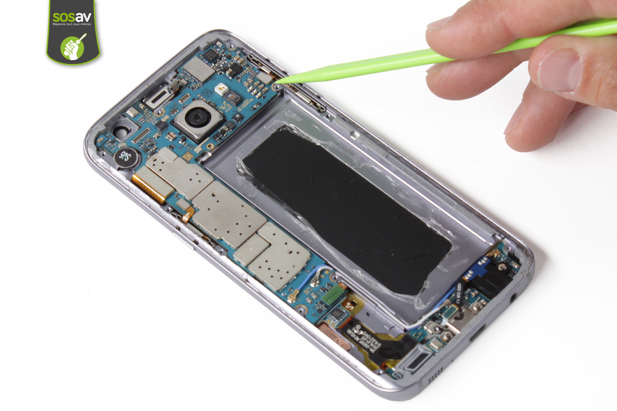

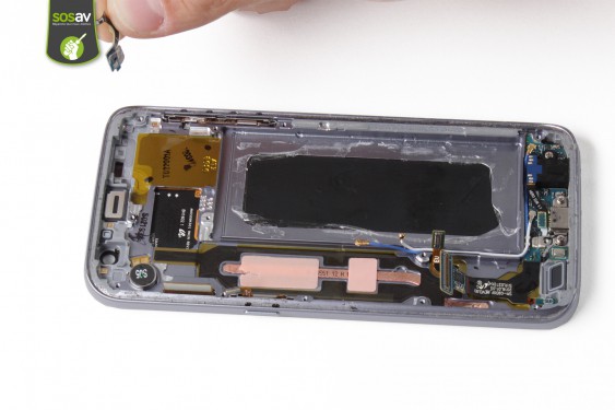

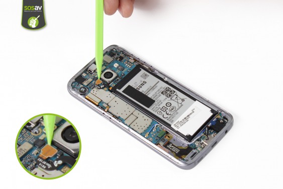

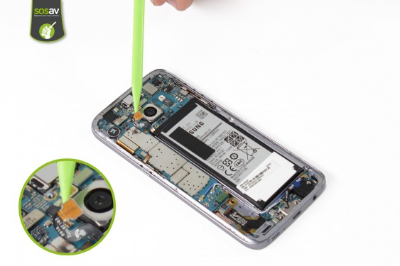

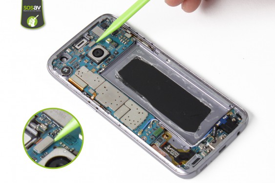

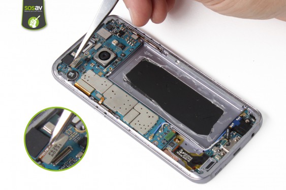

Déconnectez la nappe du capteur de proximité de la carte mère.
Puis déclipsez également la nappe des boutons volume.

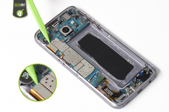

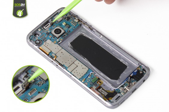

Déconnectez avec précaution, la nappe de l'écran complet.

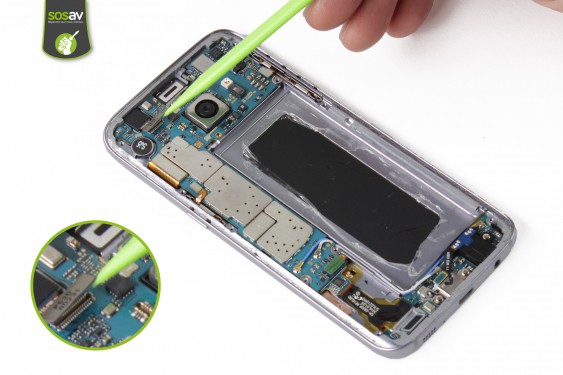

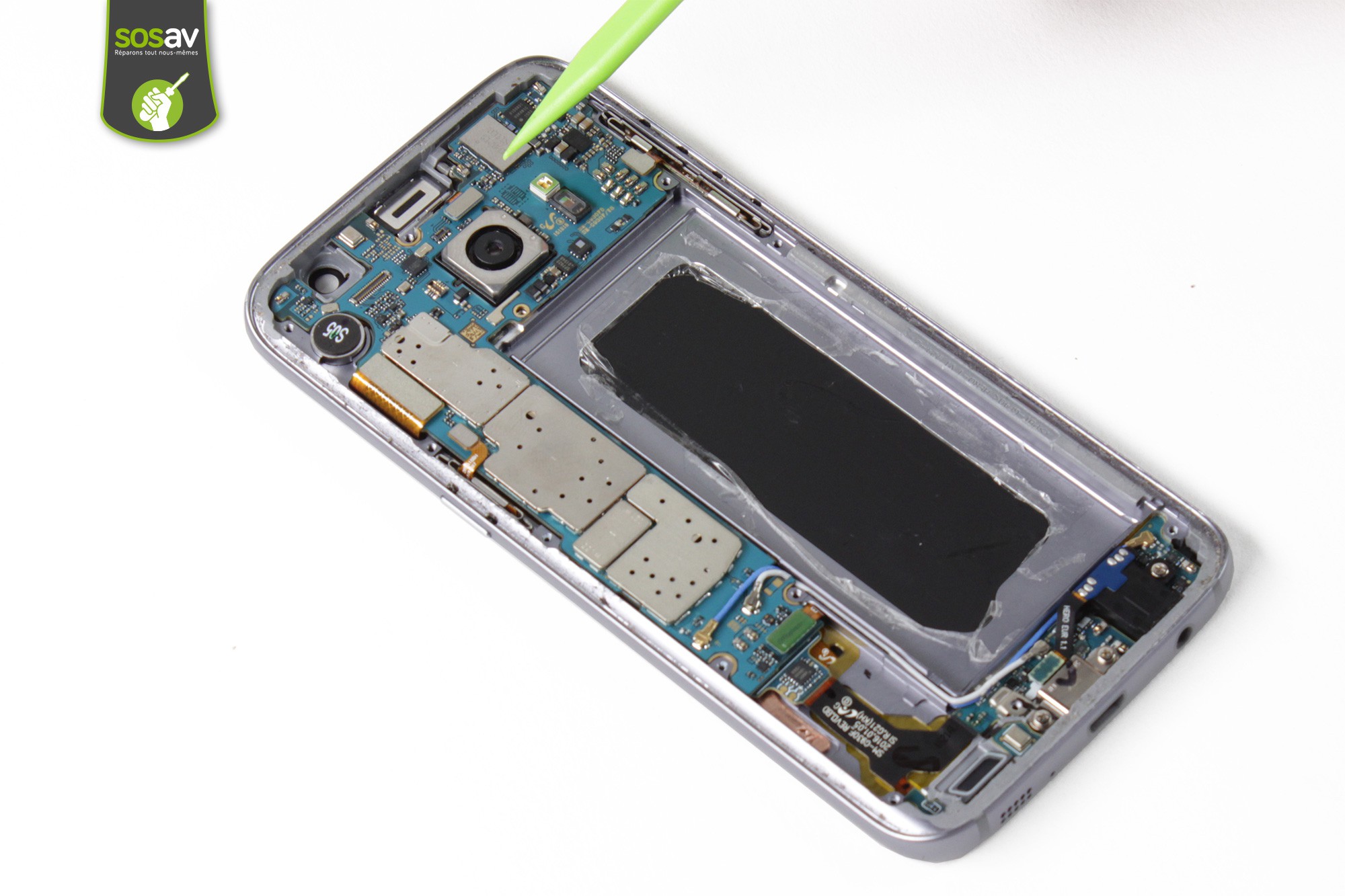

Continuez en utilisant la pointe de la spatule en nylon, afin de déconnecter la nappe du bouton power.

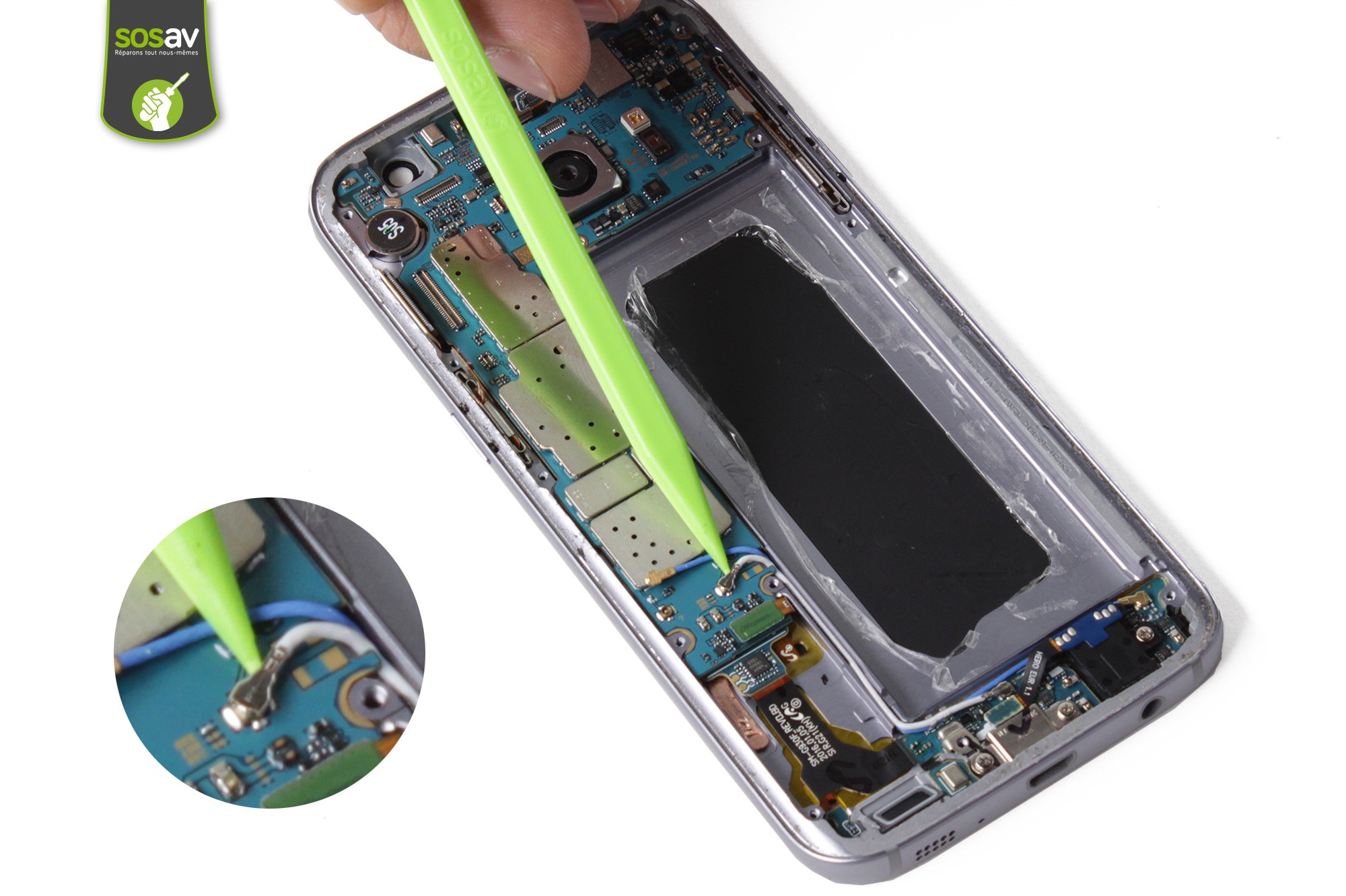

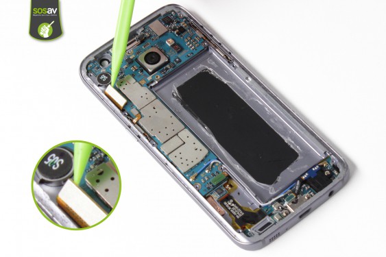

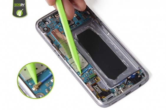

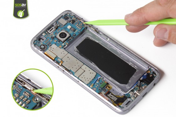

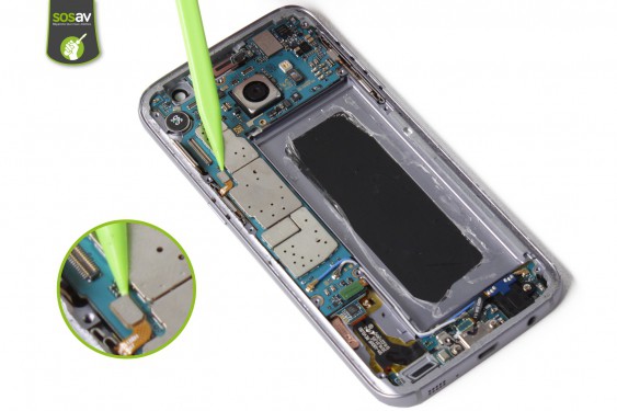

Déconnectez le câble d'interconnexion GSM toujours à l'aide de la pointe de la spatule.
Etape 24

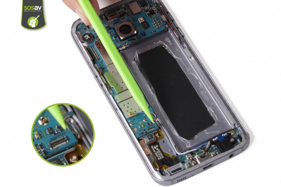

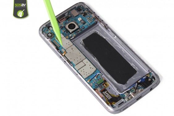

Répétez l'opération en déconnectant le câble d'interconnexion WiFi / Bluetooth.
Etape 25

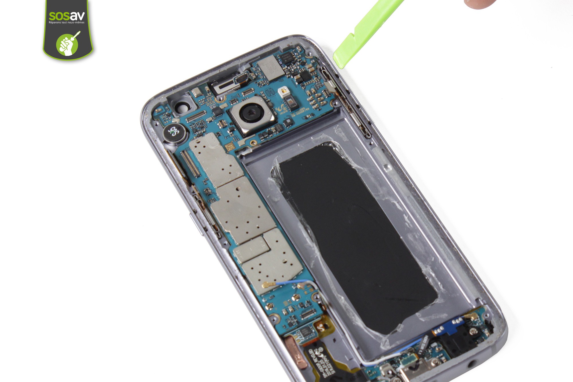

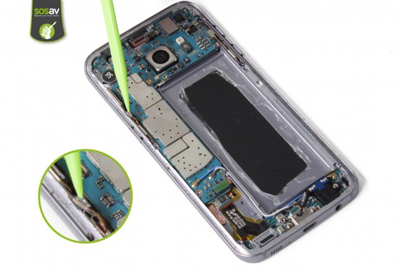

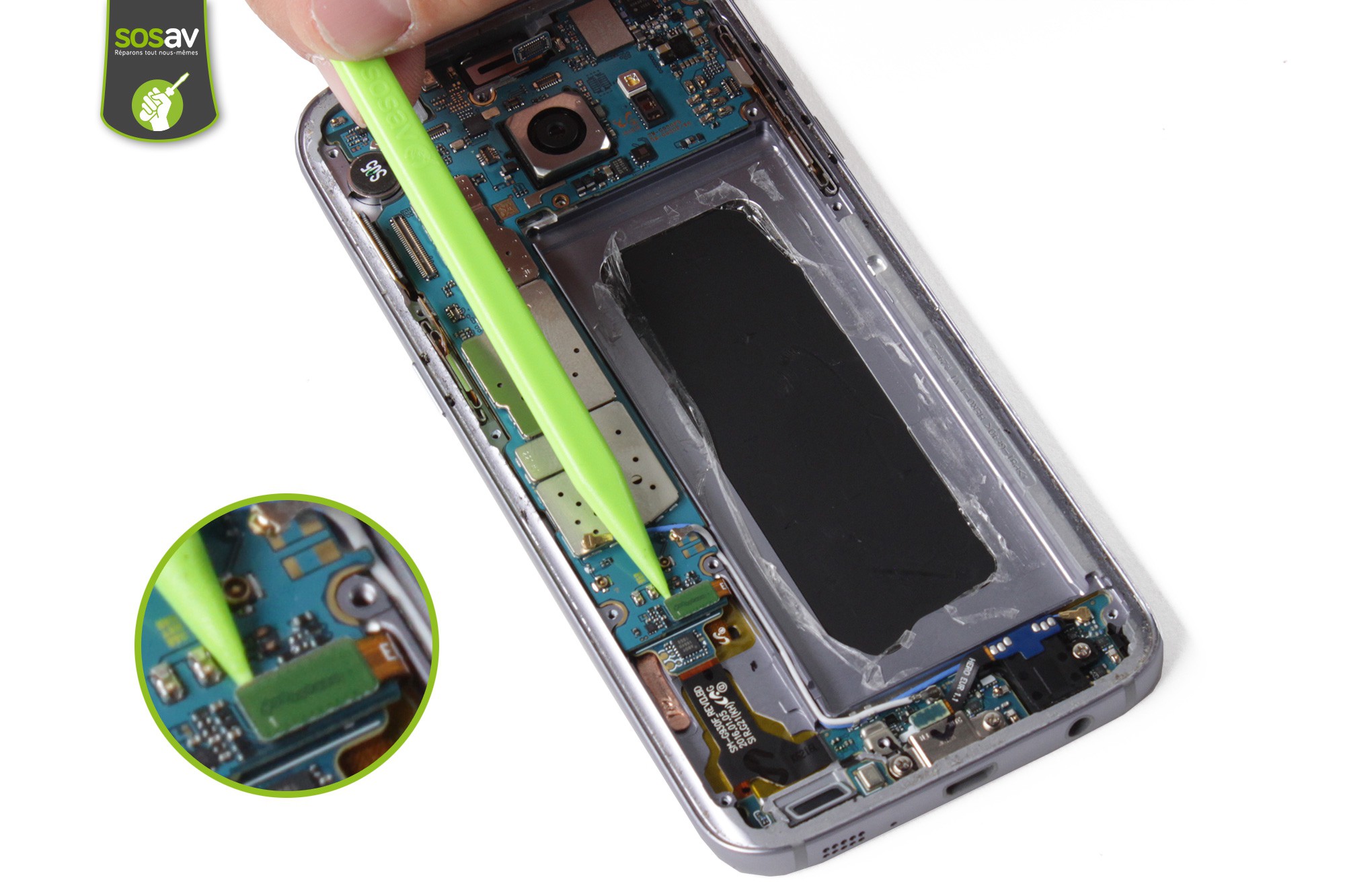

Déverrouillez le connecteur du bouton home de la carte mère.
Etape 26

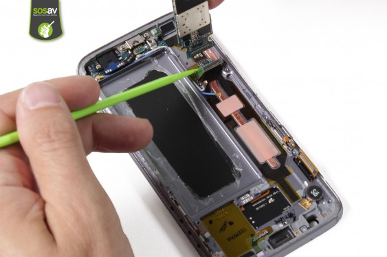

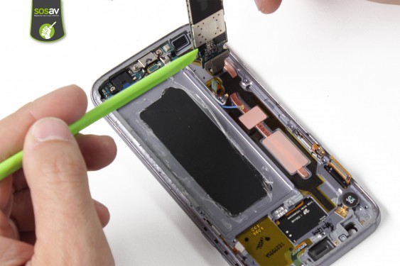

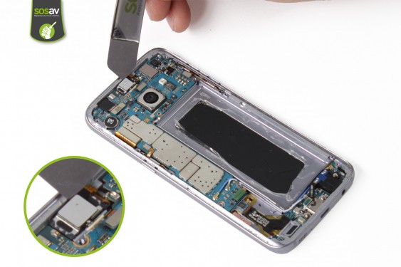

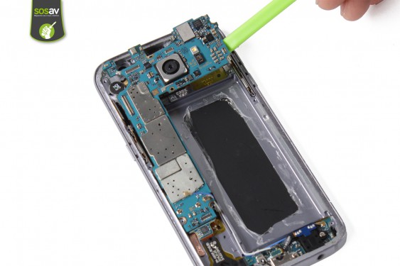

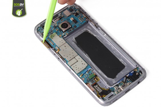

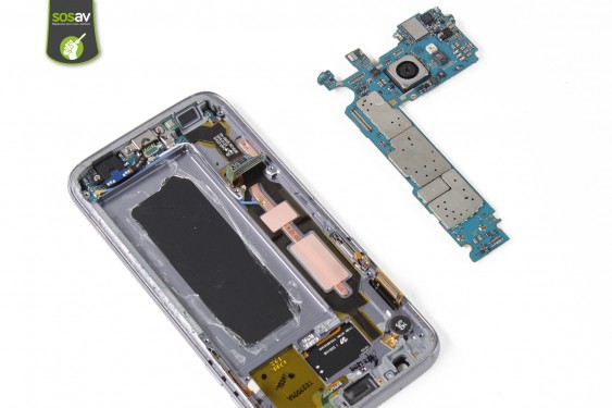

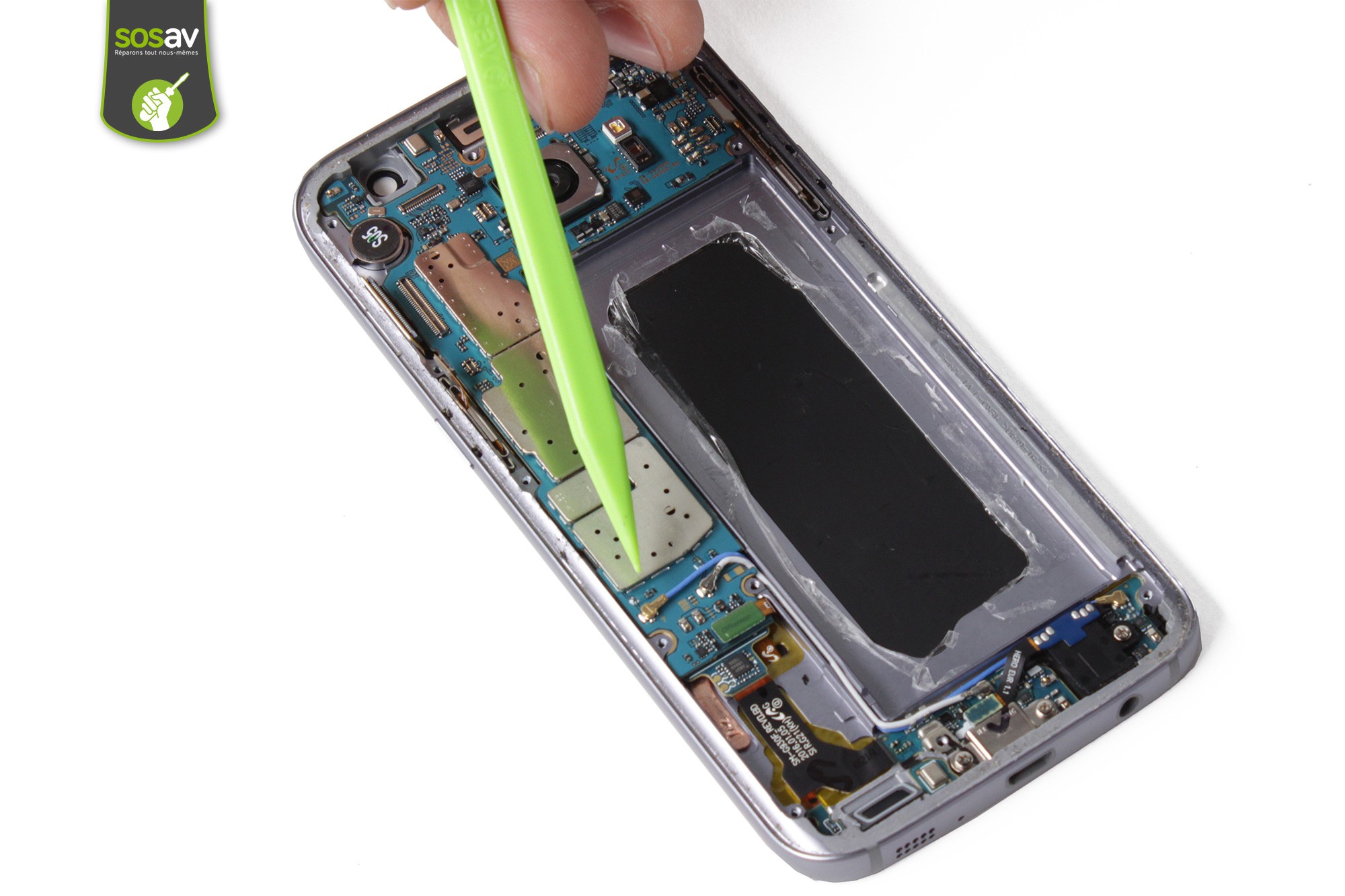

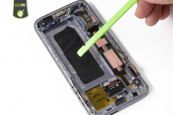

Placez le côté plat de la spatule en nylon sous la carte mère afin de faire levier.
Etape 27

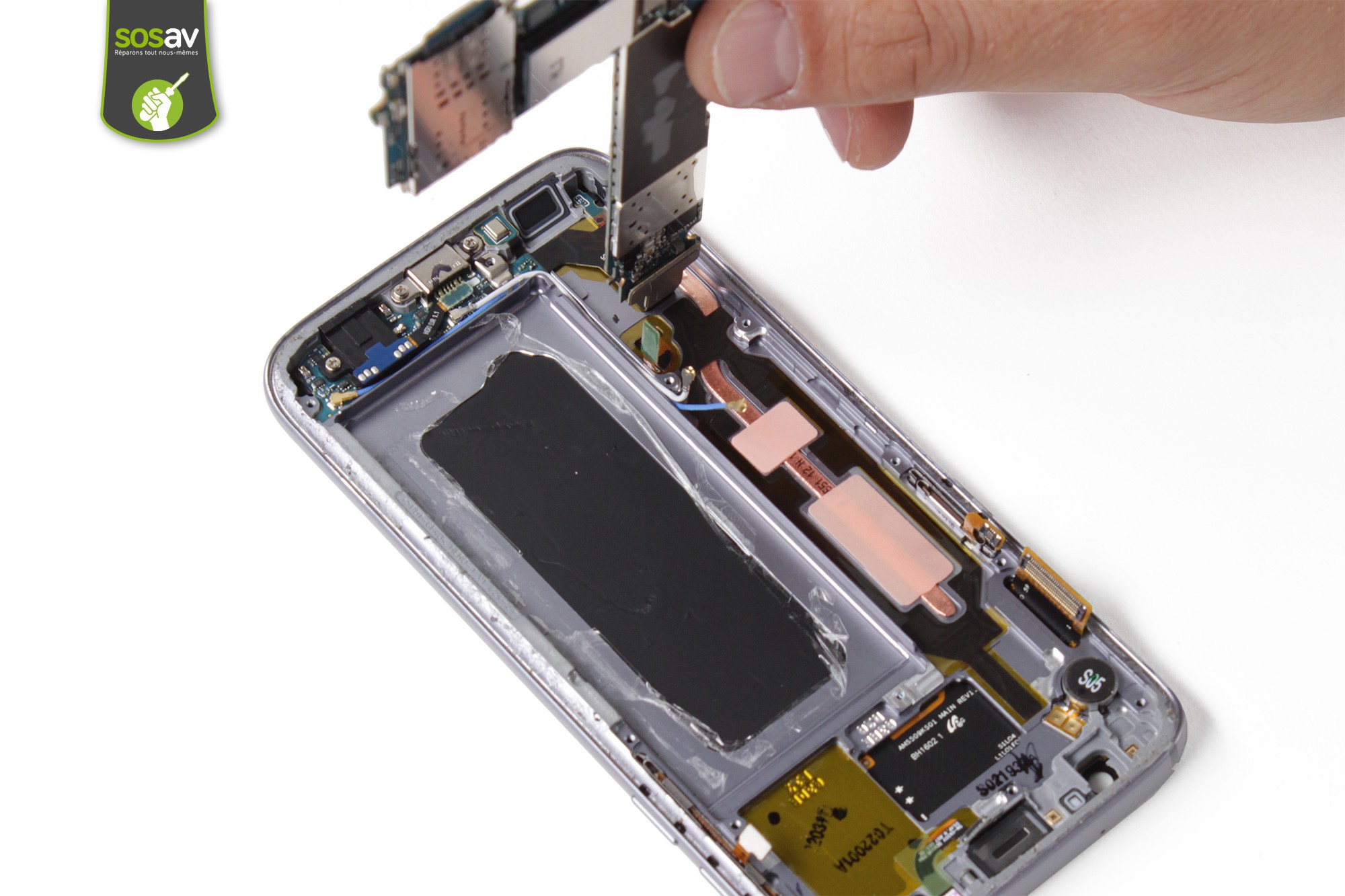

Ne soulevez pas totalement la carte mère ! Elle est encore maintenue avec le connecteur de charge.Débranchez le connecteur afin de libérer la carte mère.

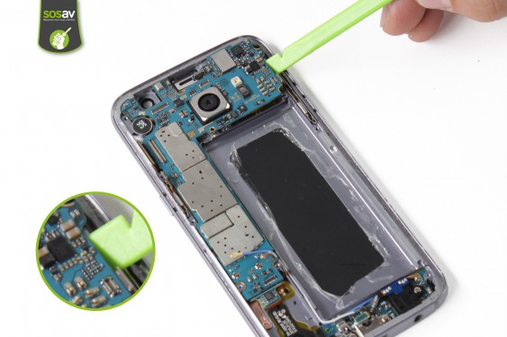

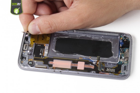

Décollez le capteur de proximité du châssis.
Etape 29

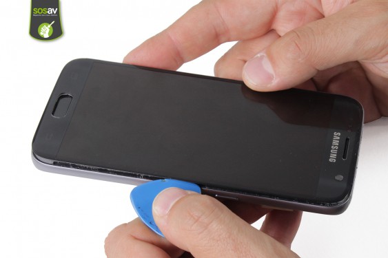

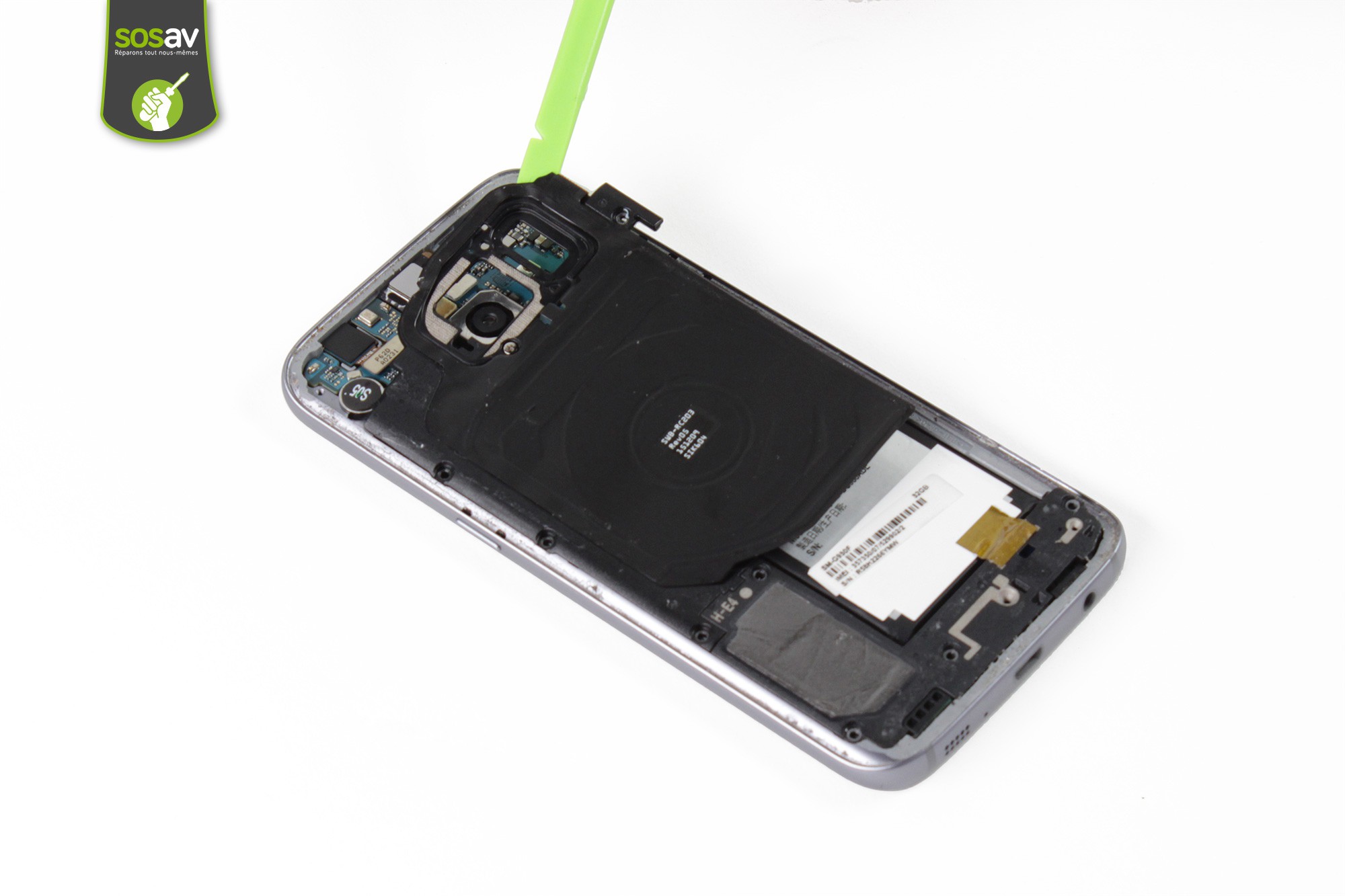

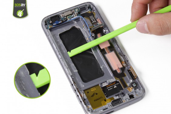

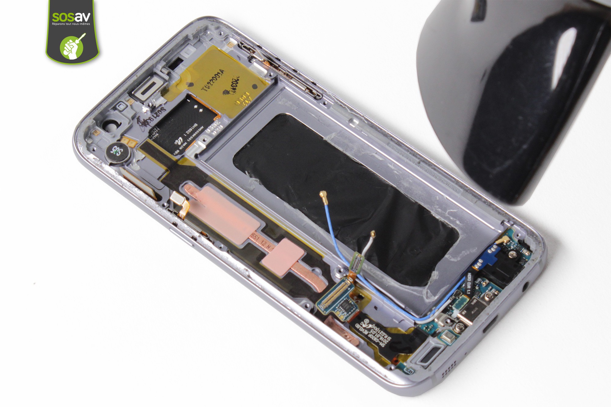

Utilisez le sèche cheveux afin de ramollir la colle située entre l'écran et le châssis écran.N'hésitez pas à chauffer sur l'ensemble de la surface pendant au moins 5 minutes.Puis placez la spatule en nylon sous le châssis afin de retirer la colle.Répétez cette opération sur tout le dessous du châssis.
Etape 30

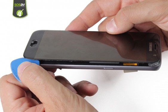

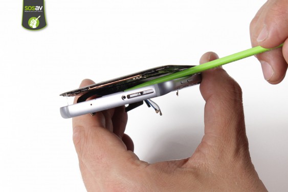

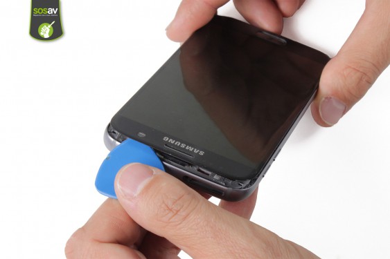

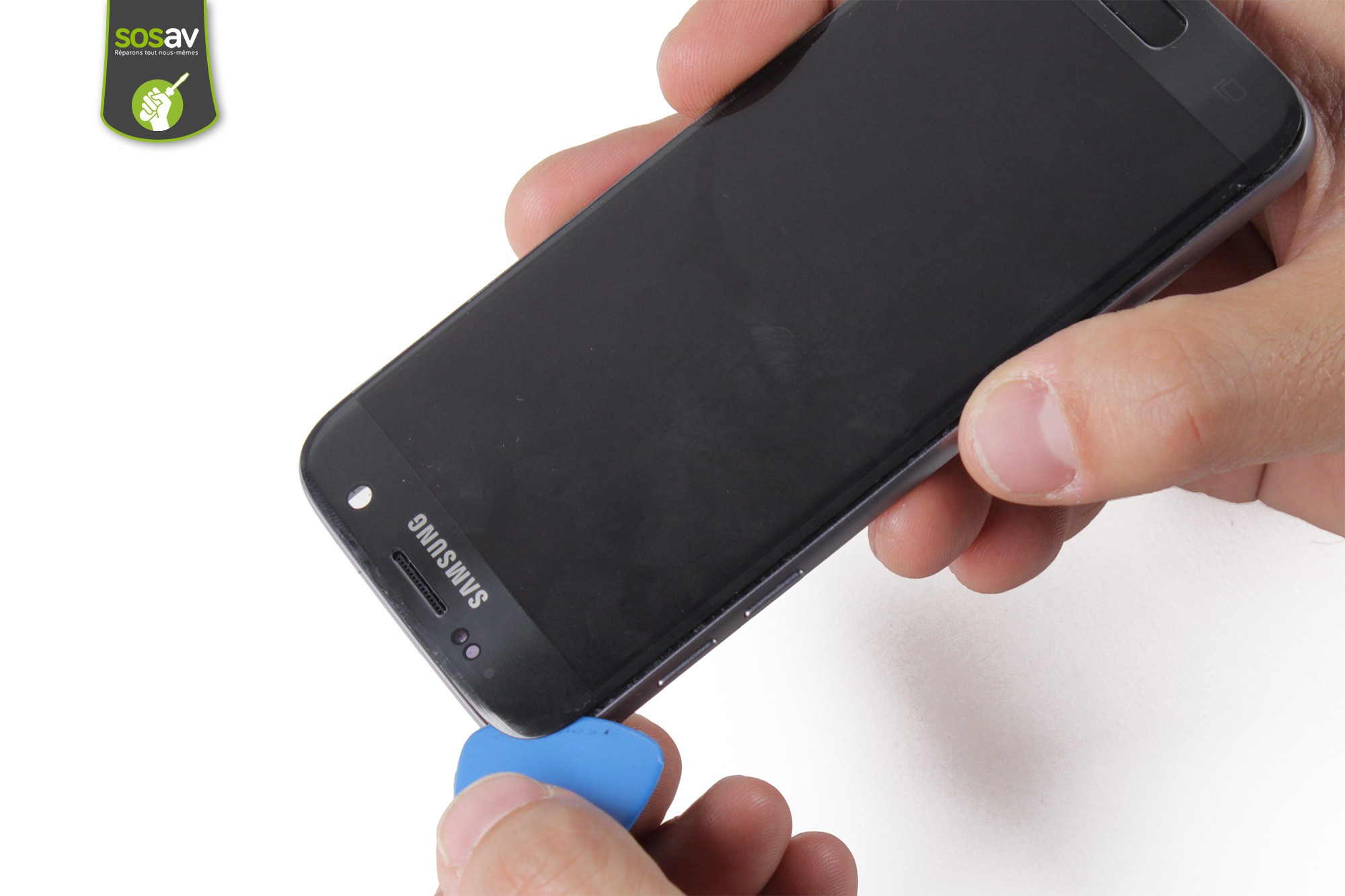

Prenez un médiator, afin de décoller légerment l'écran complet du bord du châssis.Décollez uniquement sur le bord de l'écran. Faites attention également aux boutons raccourcis situés sur le bas de l'écran qui sont collés à la vitre.
Etape 31

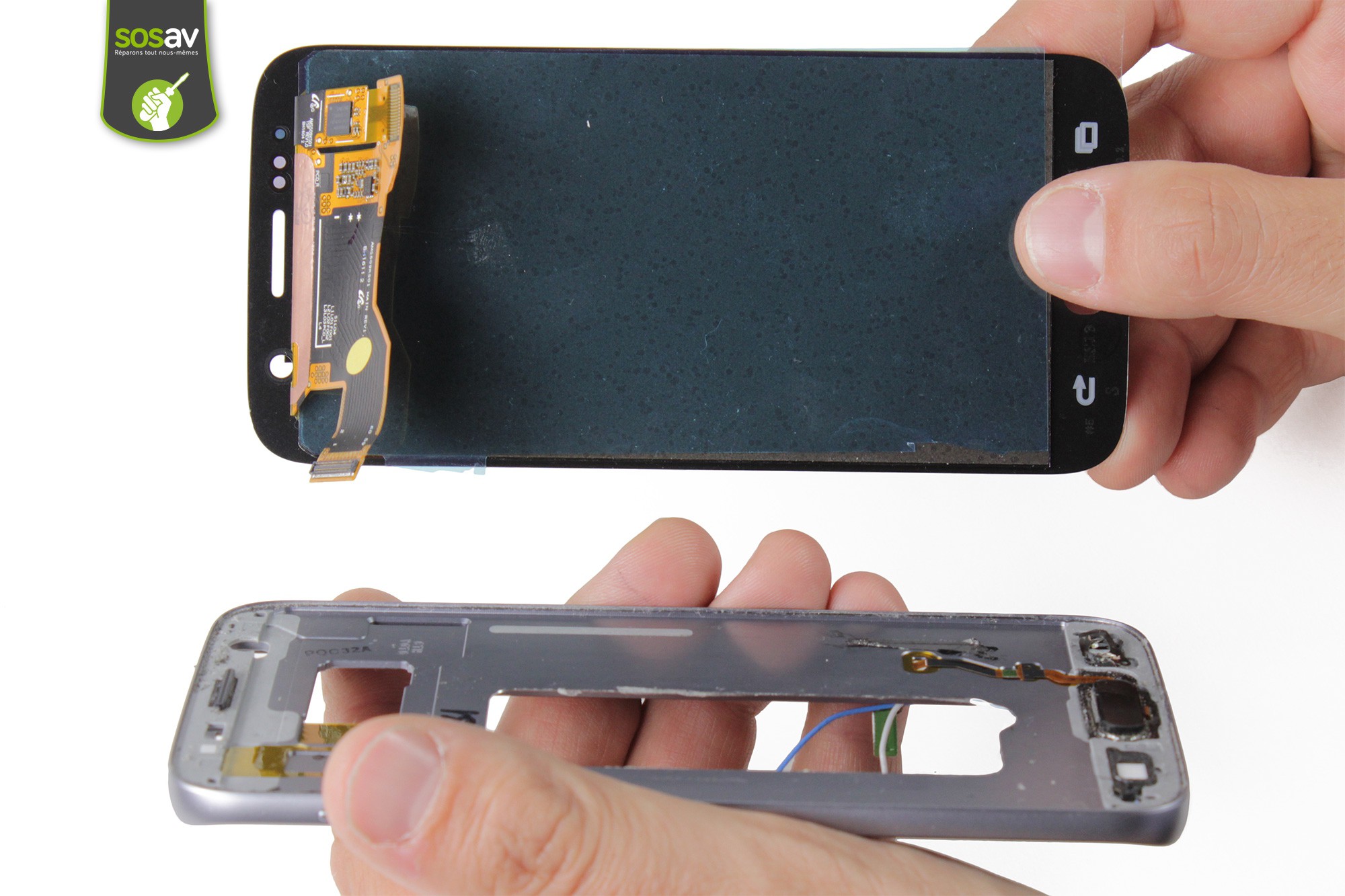

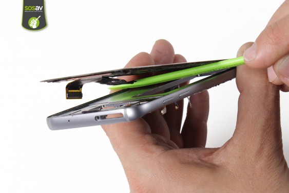

Reprenez la spatule en nylon, afin de faire levier sous l'écran. Faites délicatement glisser la spatule afin de décoller le LCD du châssis.Le LCD est très fin, décollez-le avec patience.
Etape 32

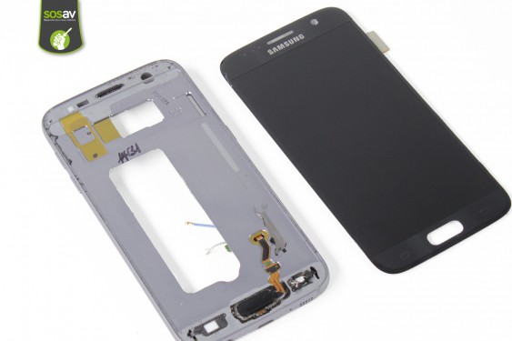

L'écran complet du Galaxy S7 est complètement retiré.En cas d'écran cassé, changez-le par un écran complet neuf.
Pour remonter votre Samsung Galaxy S7 suivez ce guide en sens inverse.
