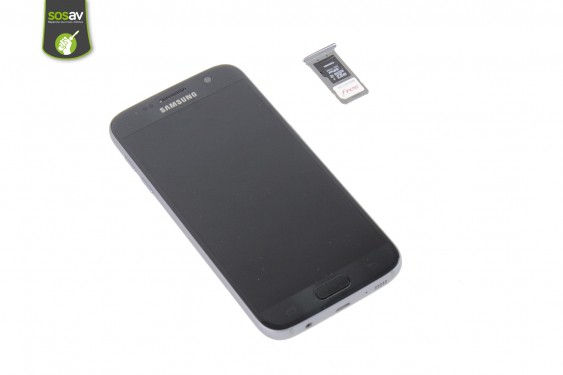

Avant de procéder au changement du connecteur de charge de votre Galaxy S7, il est nécessaire, pour des raisons évidentes de sécurité, de l'éteindre.Pour ceci, appuyez sur le bouton d'allumage durant quelques secondes puis confirmez l'extinction par "Éteindre".

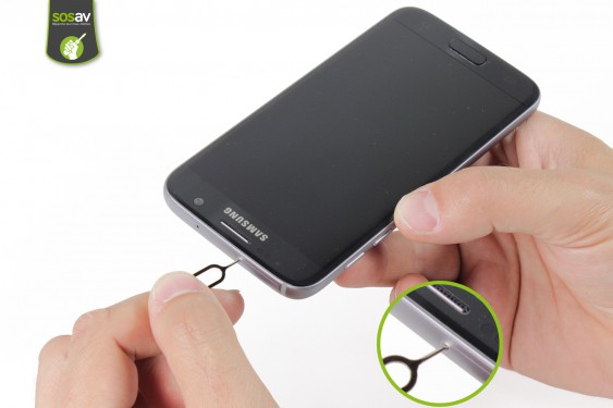

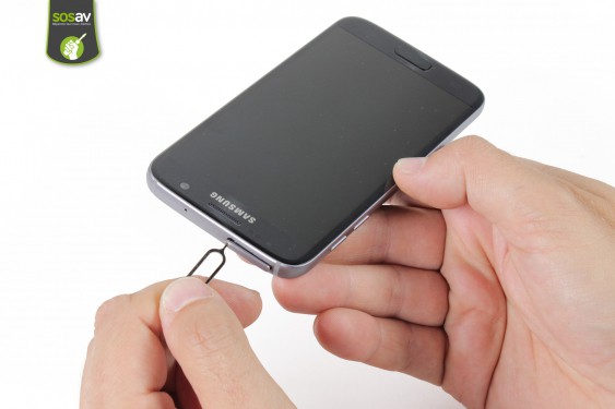

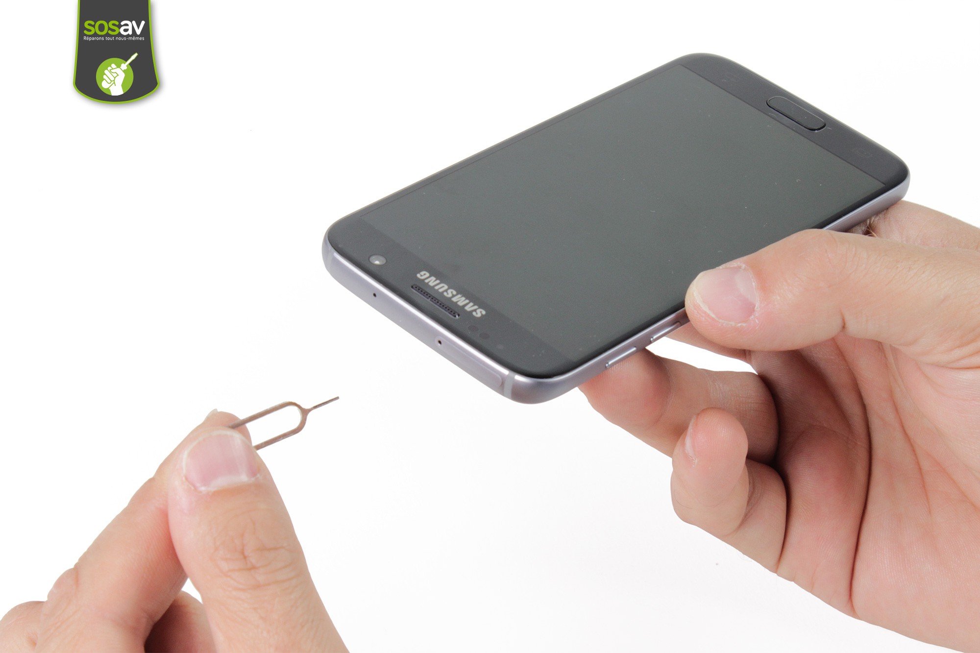

Insérez ensuite l'outil d'ouverture du tiroir carte MicroSD / SIM dans le trou prévu à cet effet situé sur la tranche supérieure du téléphone.Puis exercez une légère pression sur l'outil.

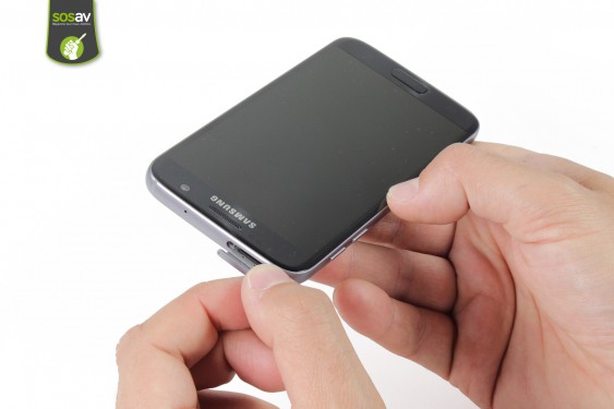

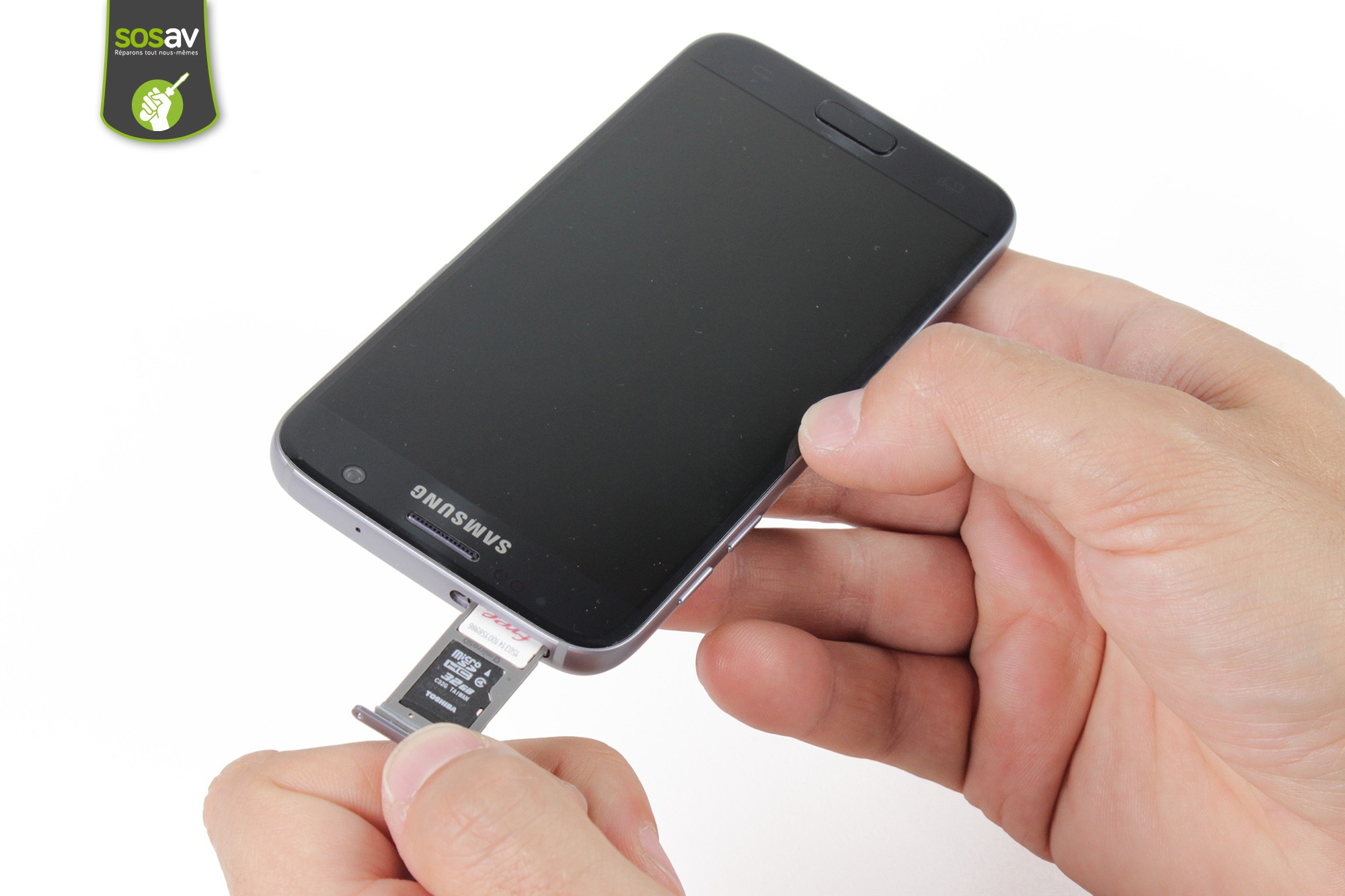

Saisissez ensuite le tiroir carte MicroSD /SIM puis procédez à son retrait.

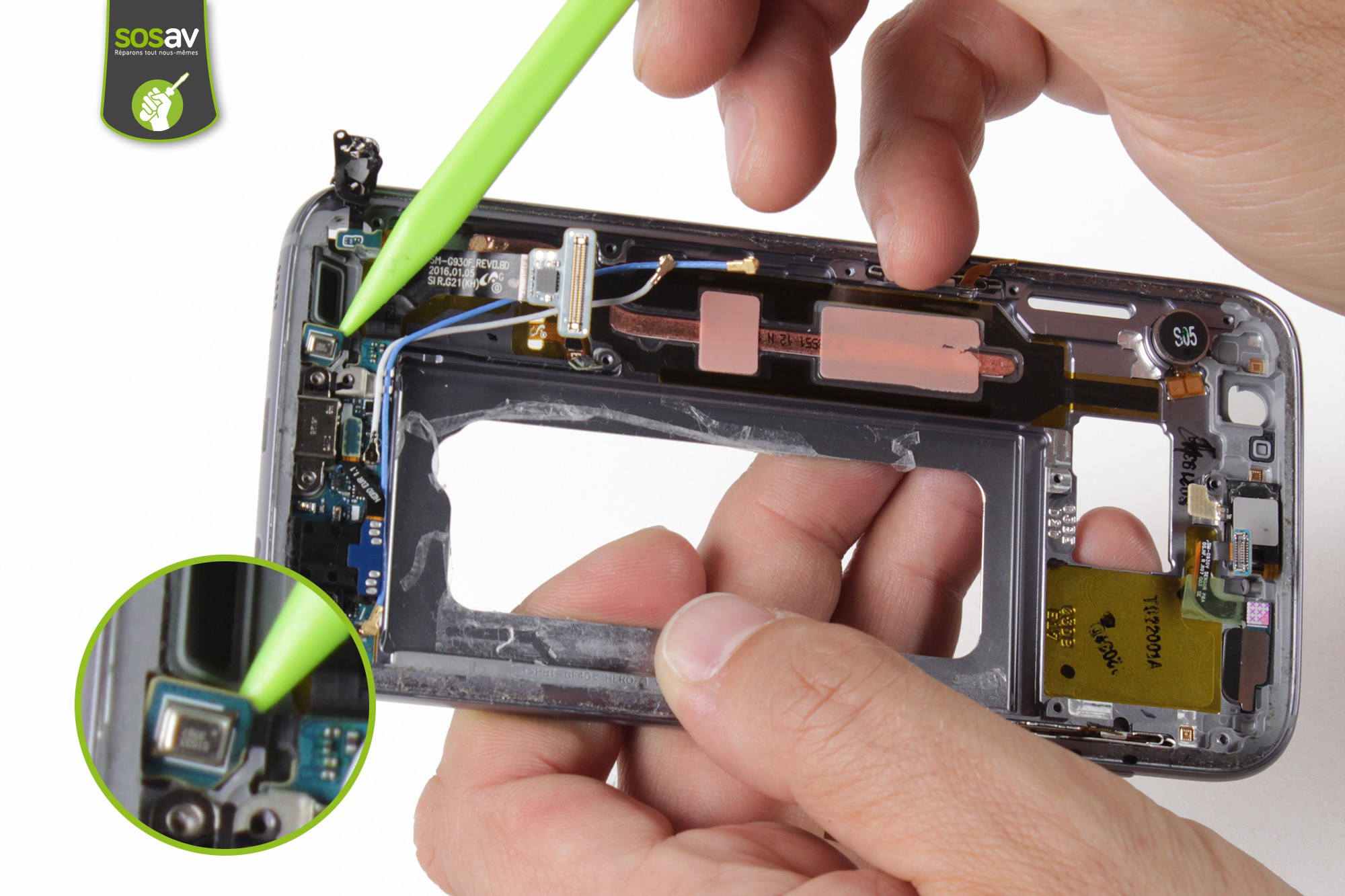

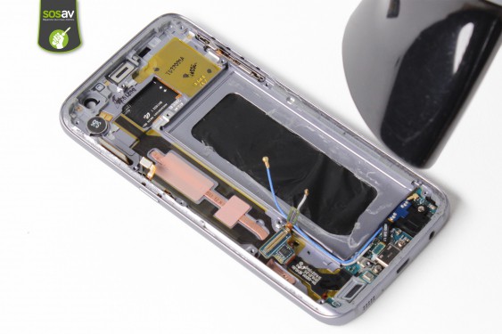

Décollez le capteur de proximité du châssis.
Etape 29

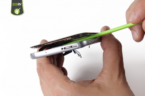

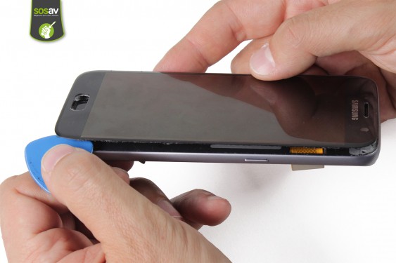

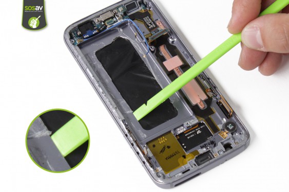

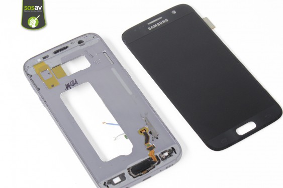

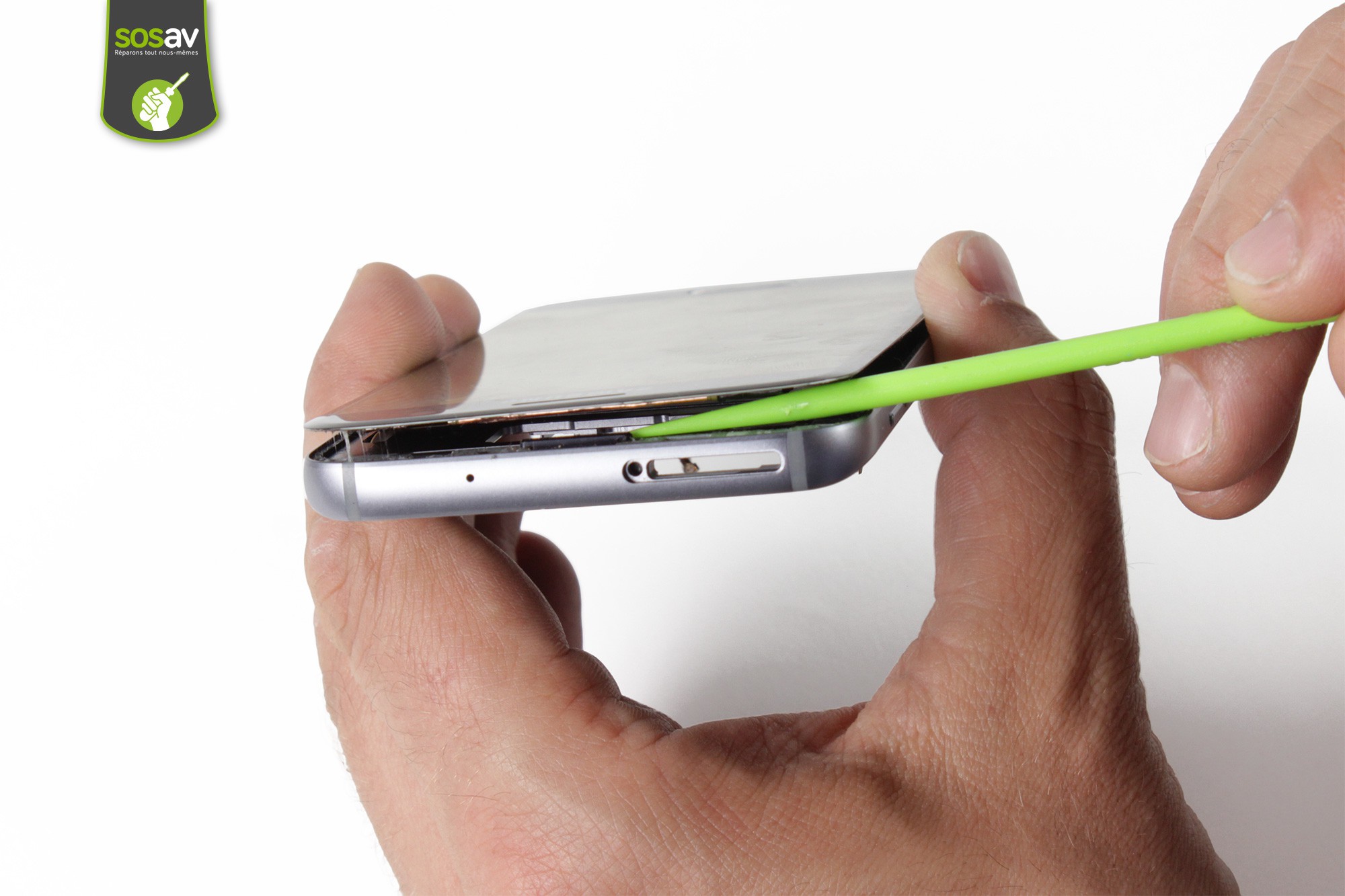

Utilisez le sèche cheveux afin de ramollir la colle située entre l'écran et le châssis écran.N'hésitez pas à chauffer sur l'ensemble de la surface pendant au moins 5 minutes.Puis placez la spatule en nylon sous le châssis afin de retirer la colle.Répétez cette opération sur tout le dessous du châssis.
Etape 30

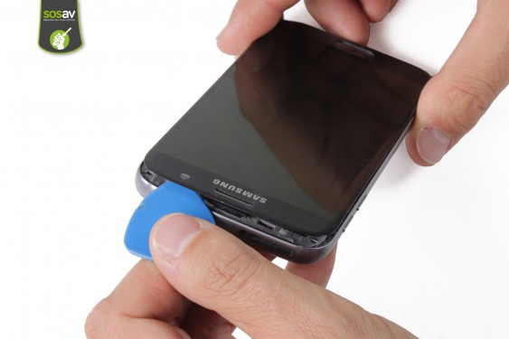

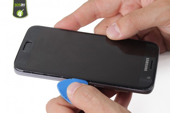

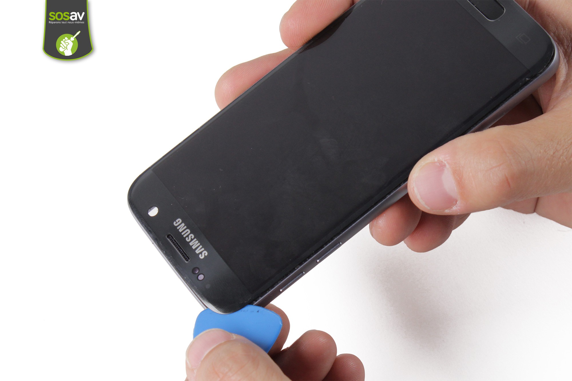

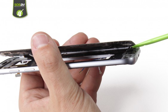

Prenez un médiator, afin de décoller légerment l'écran complet du bord du châssis.Décollez uniquement sur le bord de l'écran. Faites attention également aux boutons raccourcis situés sur le bas de l'écran qui sont collés à la vitre.
Etape 31

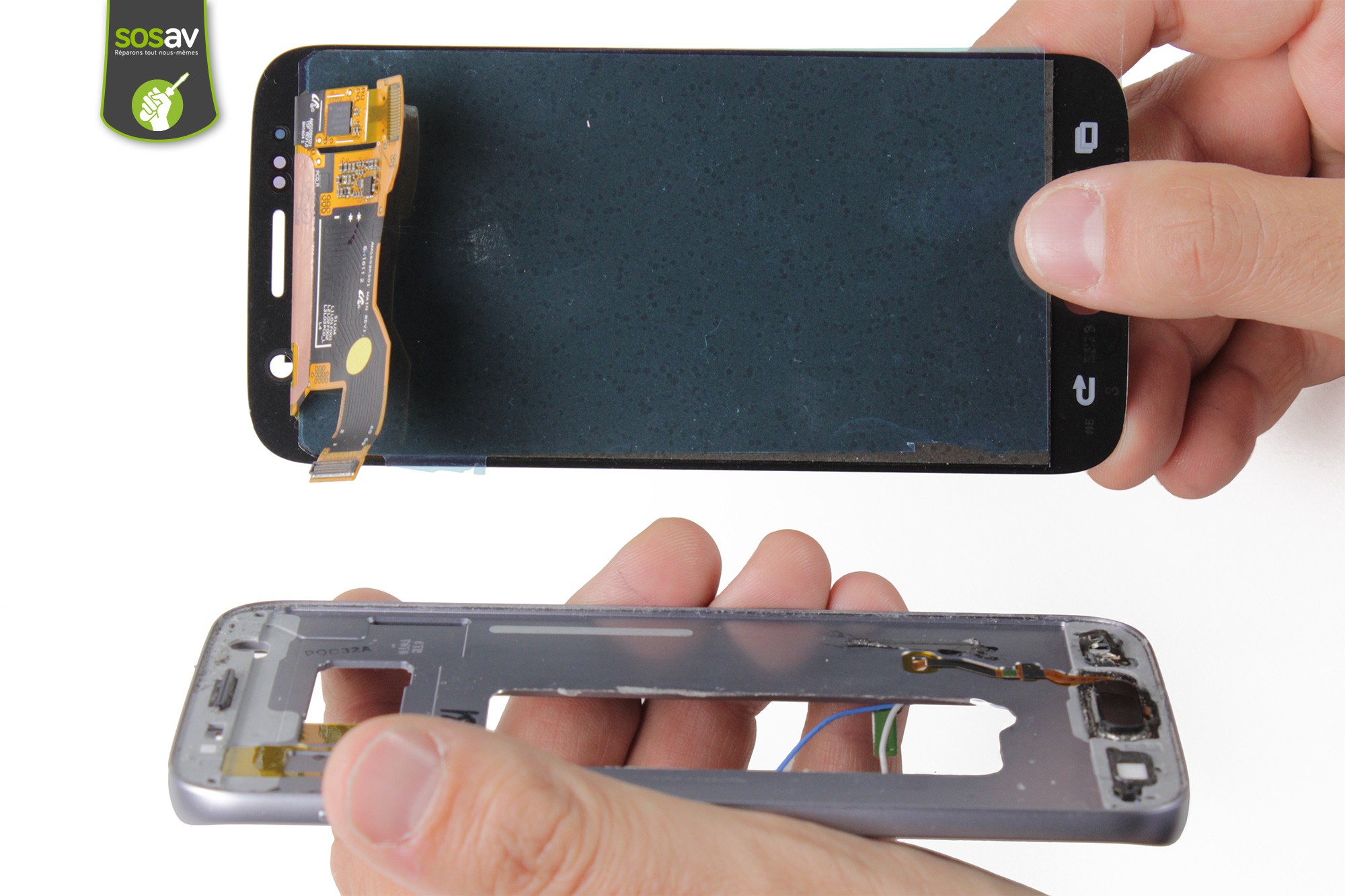

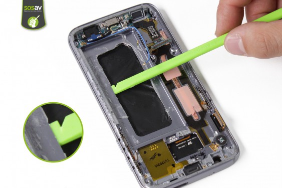

Reprenez la spatule en nylon, afin de faire levier sous l'écran. Faites glisser la spatule afin de décoller le LCD du châssis.Le LCD est très fin, décollez-le avec patience.
Etape 32
L'écran complet du Galaxy S7 est complètement retiré.Vous pouvez procedez à son remplacement.

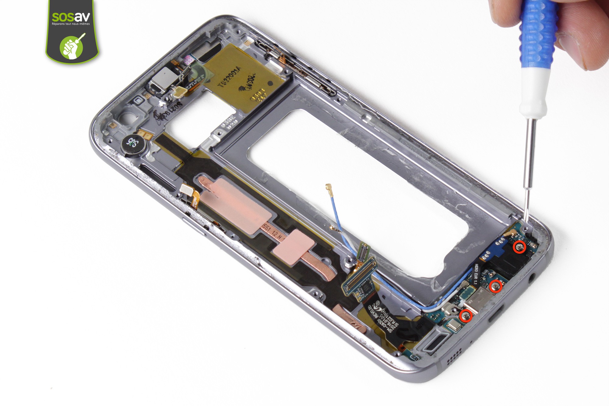

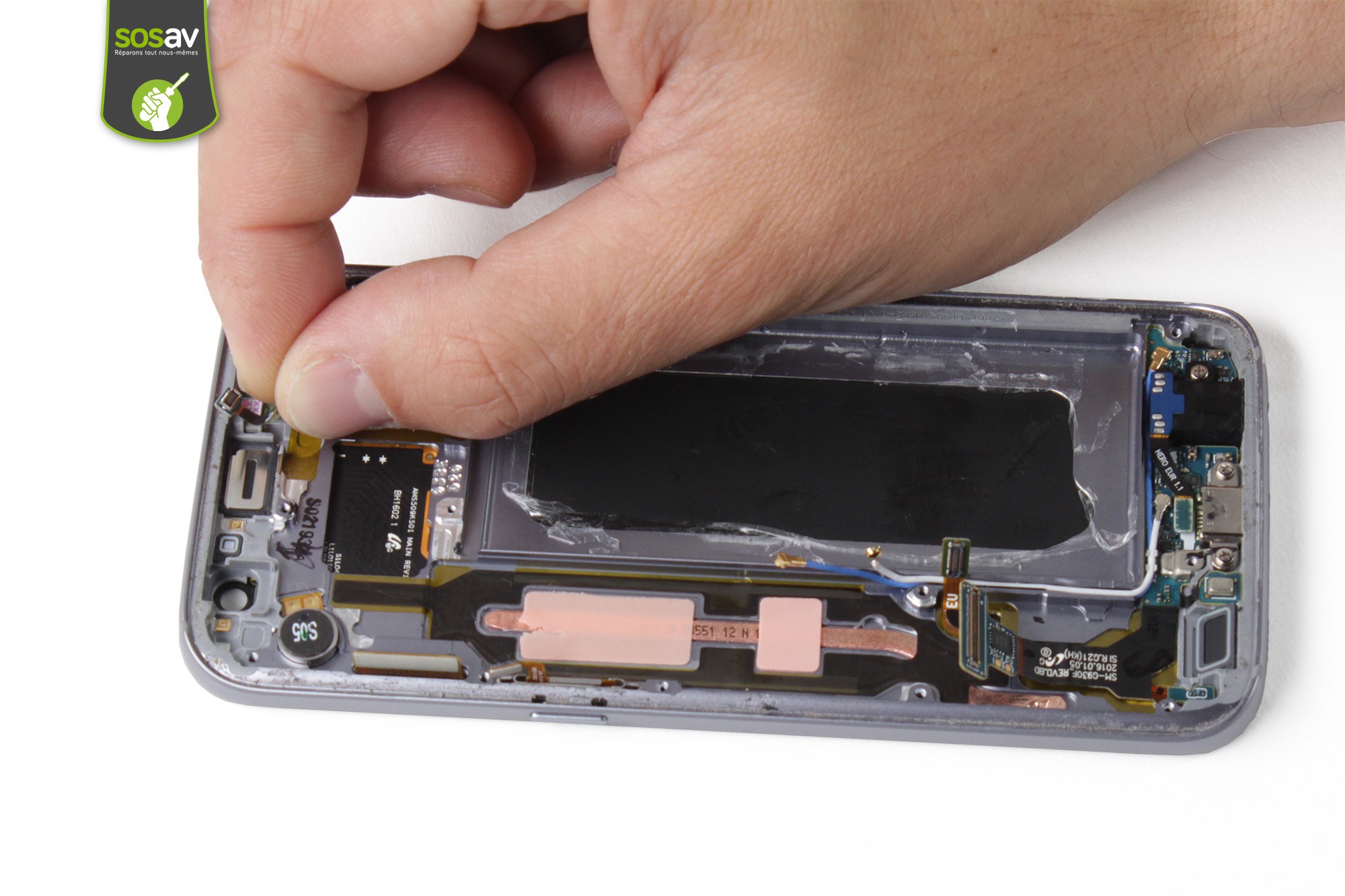

Retirez les 3 vis entourées en rouge, avec le tournvis cruciforme.Ces vis servent à maintenir le connecteur de charge au châssis.
Etape 34

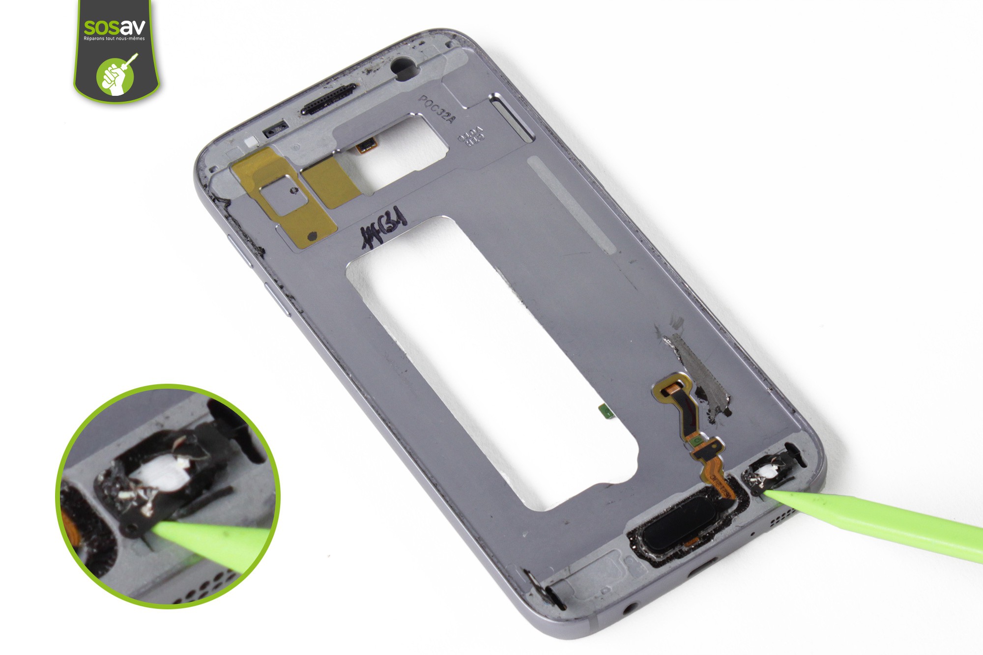

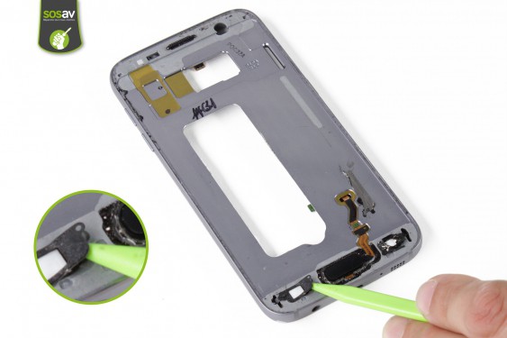

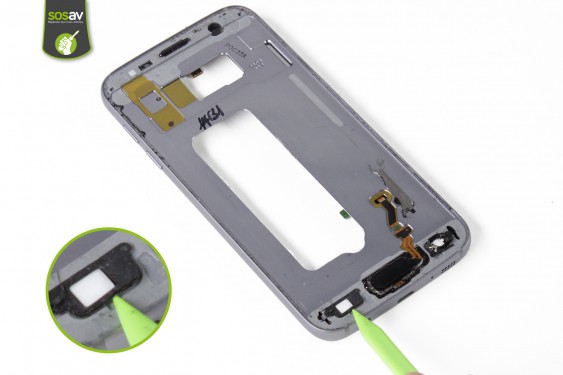

Décollez doucement le bouton raccourci grâce à la pointe de la spatule.
Etape 35

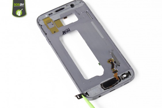

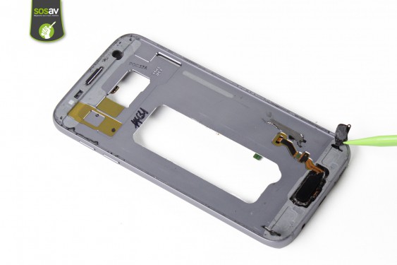

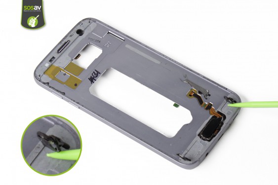

Faites de même pour l'autre bouton raccourci.
Etape 36

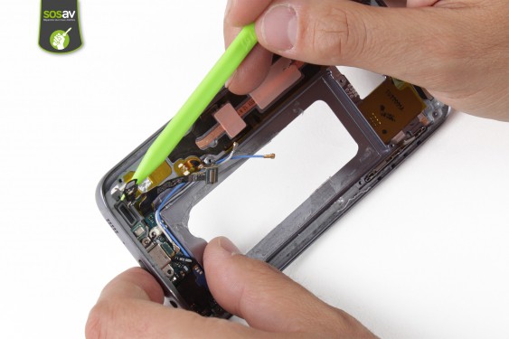

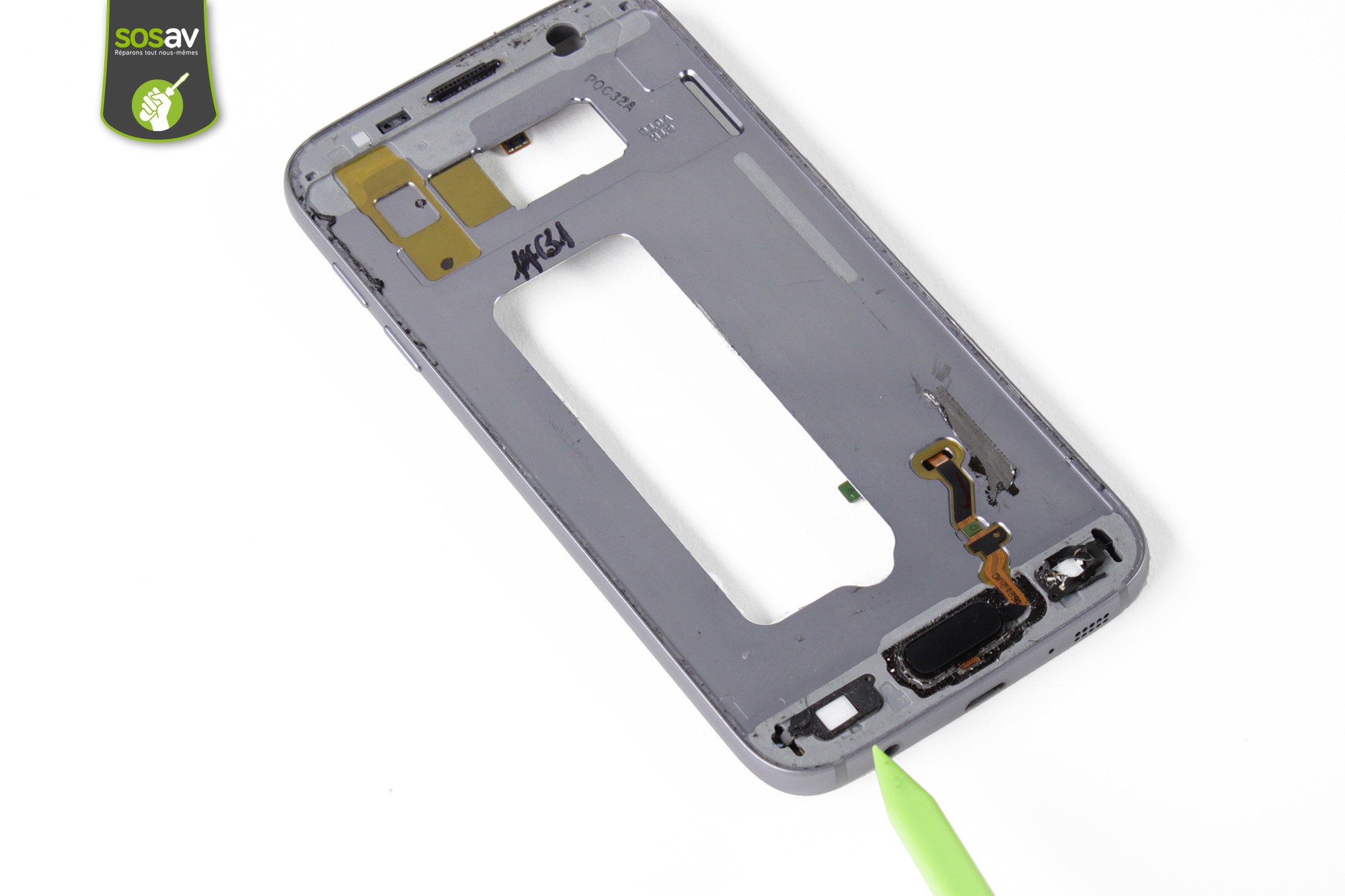

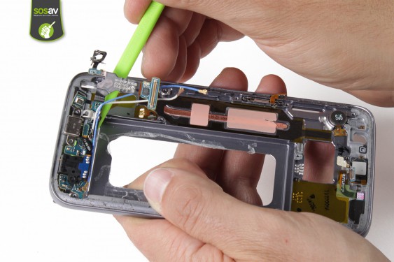

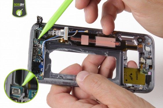

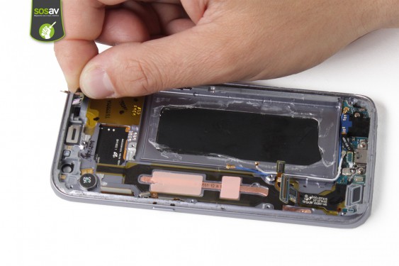

Retournez le châssis.Puis sortez la nappe des boutons raccourcis du châssis, à l'aide de la pointe de la spatule.
Etape 37

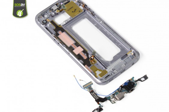

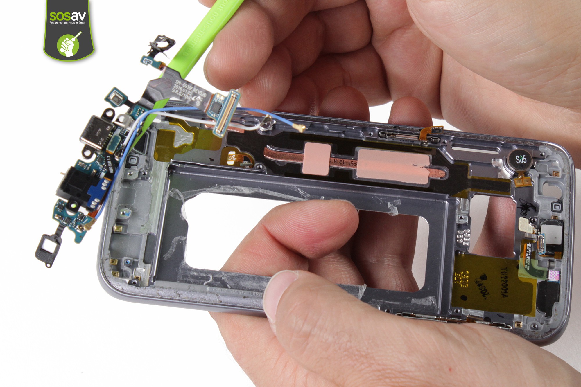

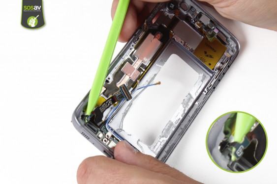

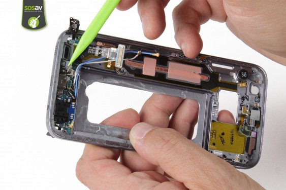

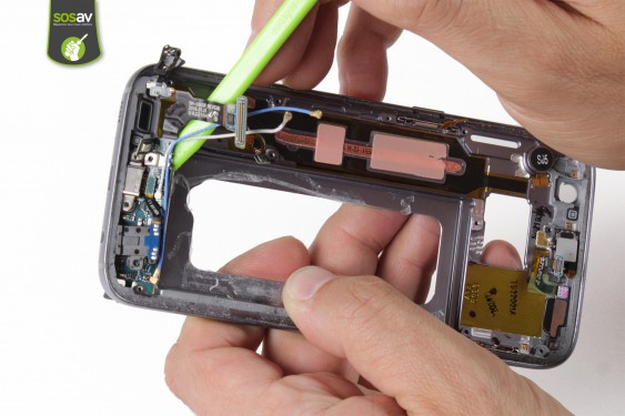

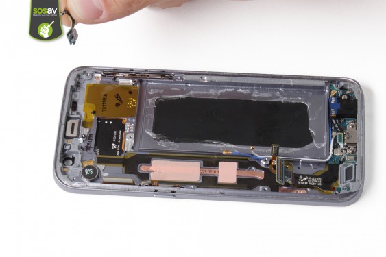

Décollez le micro se trouvant encore sur le connecteur de charge.Retirez ensuite l'ensemble de la nappe du connecteur de charge en vous servant de la spatule.
Etape 38

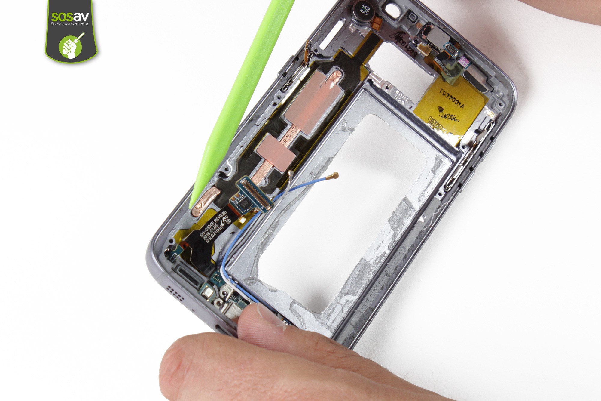

Le connecteur de charge du Galaxy S7 est retiré du châssis.Changez-le en cas de problème de charge.
