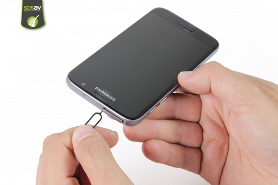

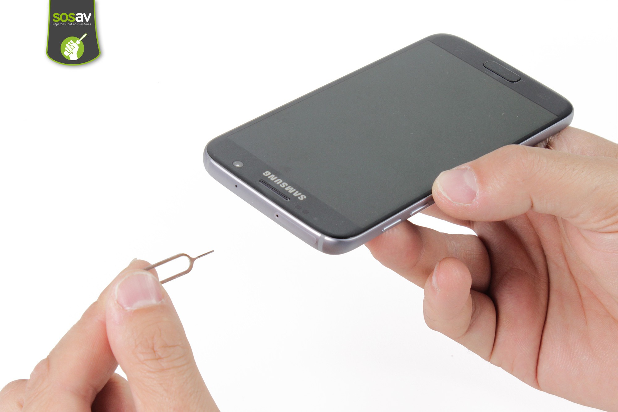

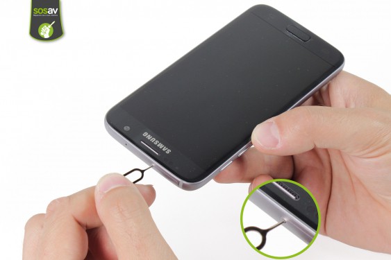

Insérez ensuite l'outil d'ouverture du tiroir carte MicroSD / SIM dans le trou prévu à cet effet situé sur la tranche supérieure du téléphone.Puis exercez une légère pression sur l'outil.

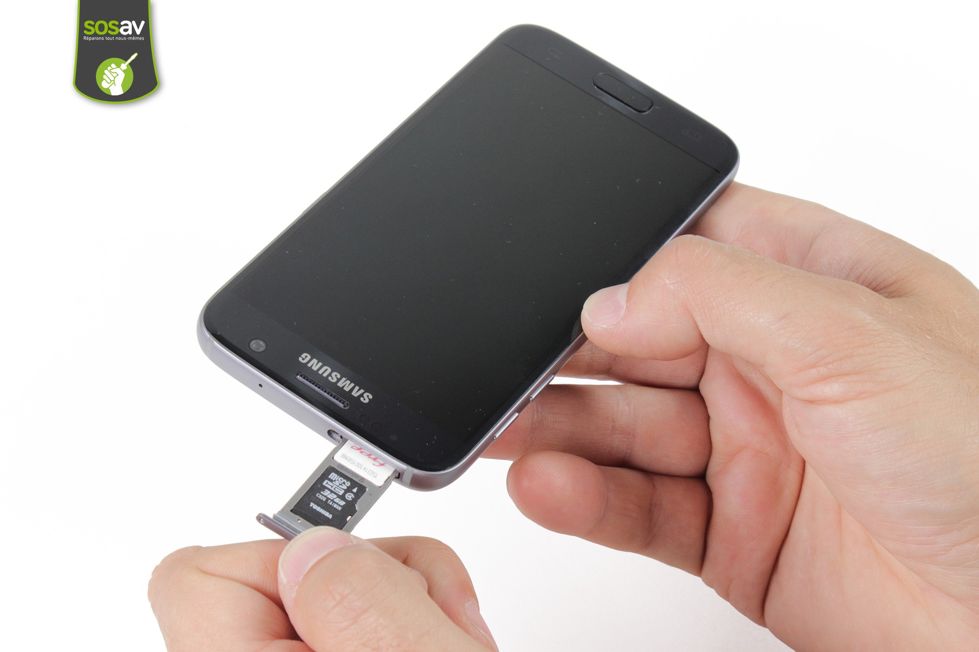

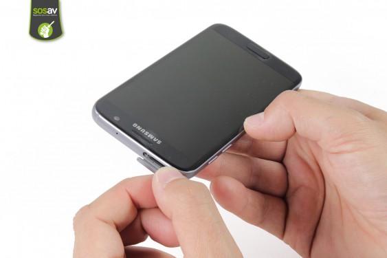

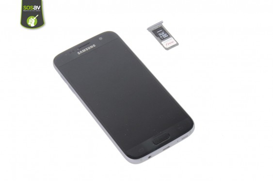

Saisissez ensuite le tiroir carte MicroSD /SIM puis procédez à son retrait.

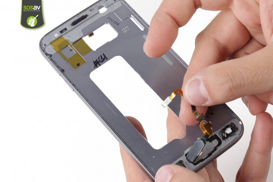

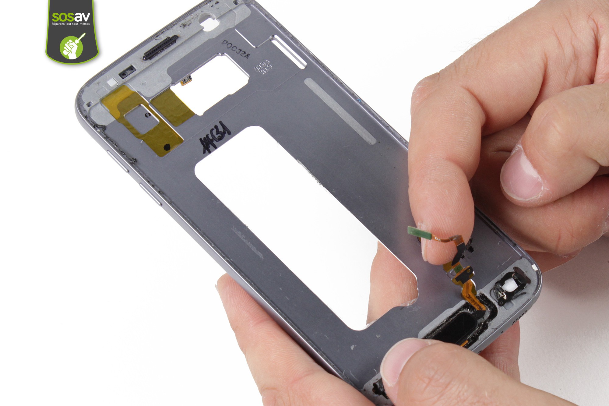

Saisissez la nappe du bouton home et faites-la passer par la petite ouverture.
Etape 34

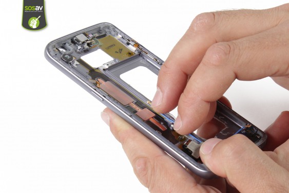

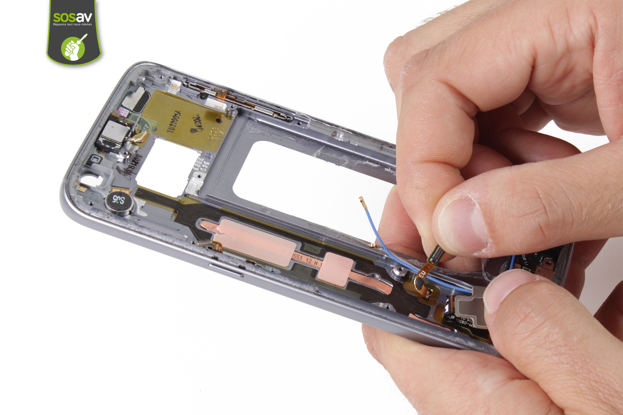

Puis retournez le châssis, pour décoller entièrement la nappe du bouton home.
Etape 35

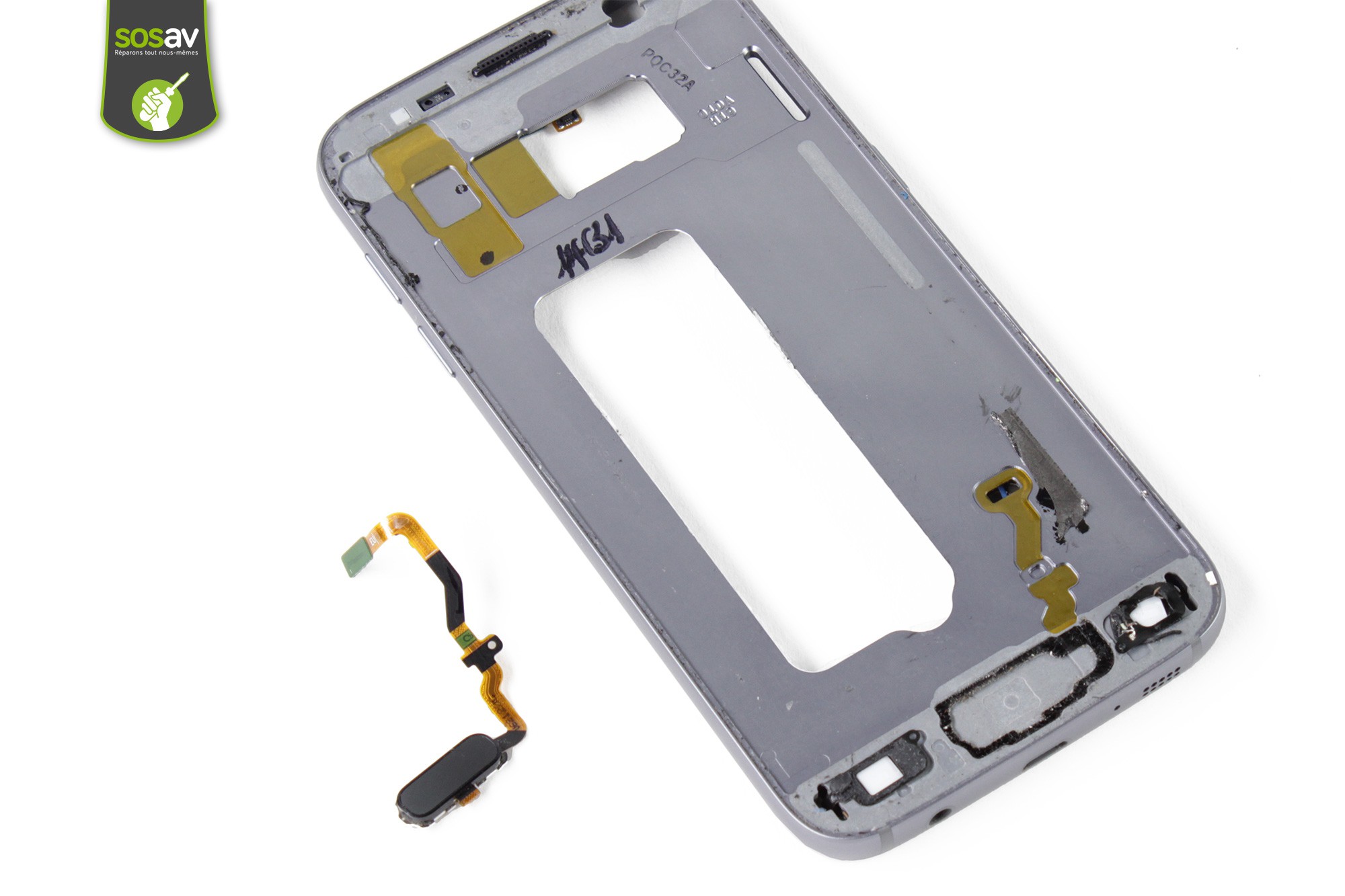

Le bouton home est complètement retiré du Galaxy S7.Vous pouvez le changer si necessaire.
Pour remonter votre Samsung Galaxy S7 suivez ce guide en sens inverse.
