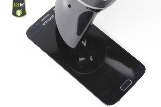

La vitre arrière du Galaxy S6 est collée à son châssis. Il est nécessaire de "ramollir" la colle à l'aide d'un sèche-cheveux. Pour ceci, réchauffez les parties inférieure et supérieure de la façade arrière durant 20 à 30 sec maximum.Ne chauffez pas plus de 20 à 30 secondes la façade arrière de votre S6. Vous risqueriez d'endommager la nappe NFC / chargeur à induction.Positionnez une ventouse sur la façade arrière puis, tout en tirant dessus, insérez un médiator sur le côté droit de la façade arrière.Faites ensuite glisser délicatement le médiator vers la partie supérieure du S6.
Une fois le médiator arrivé au niveau de la partie supérieure du téléphone, saisissez la ventouse puis effectuez, à l'aide du mediator, un léger mouvement de levier et d'ouverture comme indiqué sur les photos 1 et 2 de cette étape.Vous pouvez ensuite procéder au retrait de la façade arrière.La vitre arrière de votre Samsung Galaxy S6 est désormais démontée.

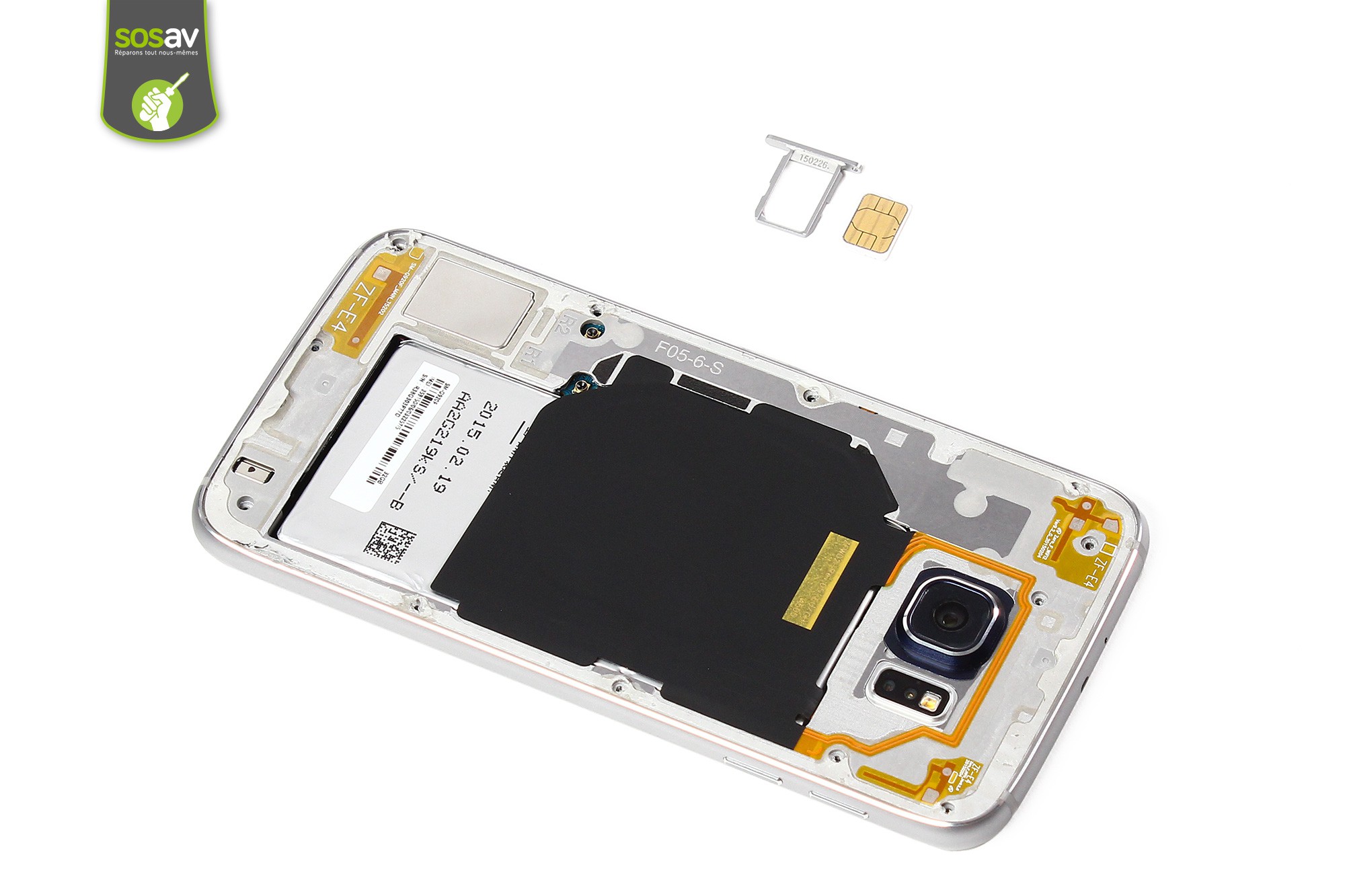

Insérez à présent l'outil d'éjection du tiroir SIM dans le trou prévu à cet effet sur la tranche droite du téléphone.Poussez sur l'outil afin d'éjecter le tiroir, saisissez le tiroir SIM puis retirez-le.Le tiroir SIM ainsi que la carte SIM sont désormais démontés.

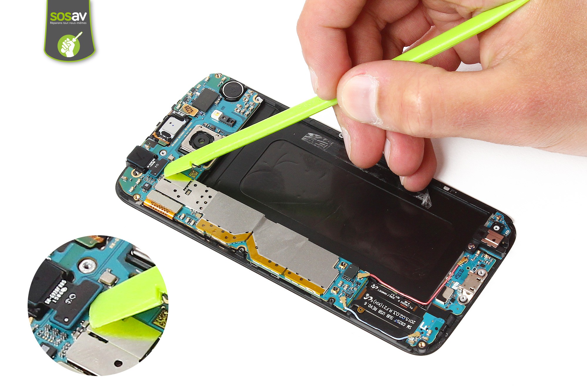

Reprenez la spatule en nylon pour décoller délicatement la nappe NFC / Chargeur à induction puis soulevez-la délicatement sans la déchirer ni l'abîmer.Soyez délicat lors de cette opération, la nappe NFC / Chargeur à induction est très fragile !

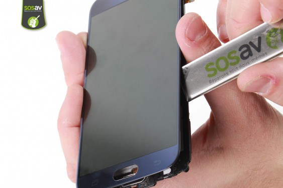

L'écran du Galaxy S6 est collé au châssis du téléphone grâce un adhésif. Il est nécessaire de "ramollir" légèrement la colle afin de pouvoir le démonter.A l'aide d'un sèche-cheveux, réchauffez durant 20 à 30 secondes l'écran du téléphone.Insérez la spatule en nylon entre l'écran et le châssis du Galaxy S6. Puis faites levier afin de déclipser l'écran du châssis interne.

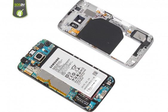

Saisissez puis retirez le châssis externe du téléphone.Le châssis externe du Galaxy S6 est désormais démonté.

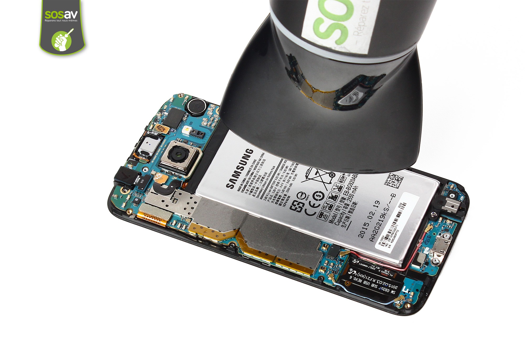

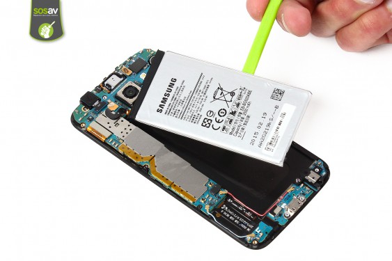

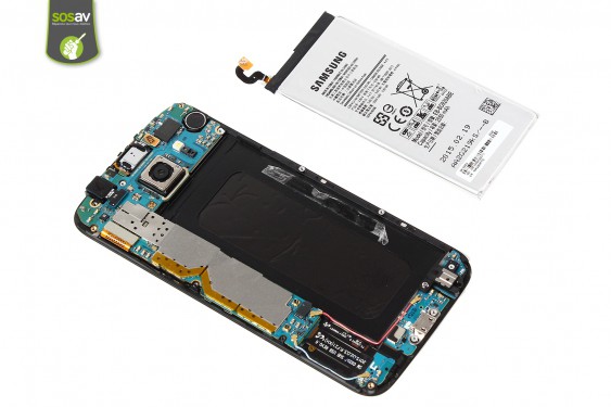

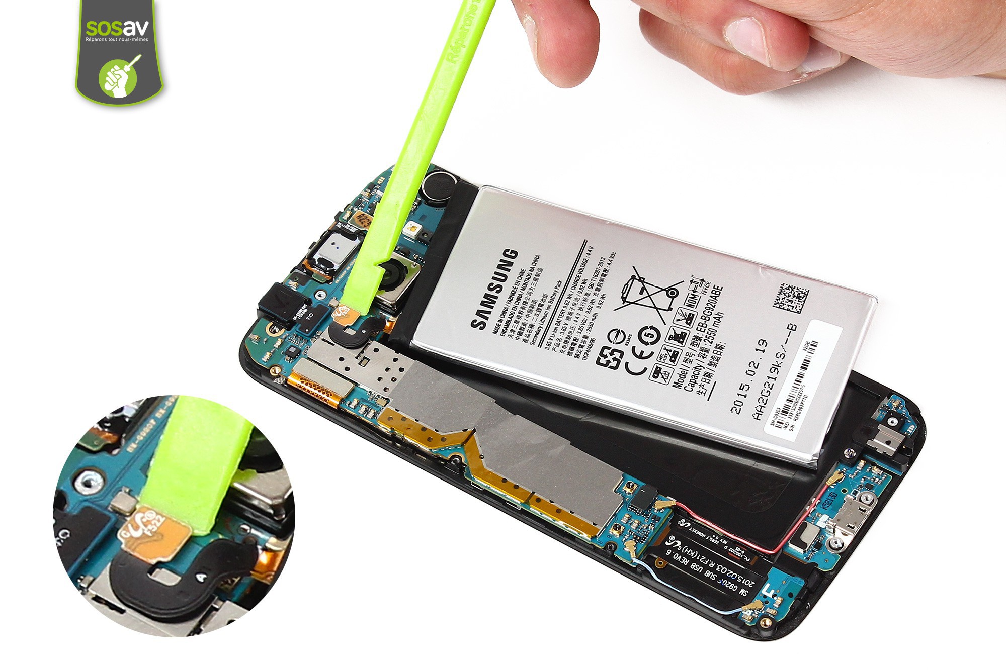

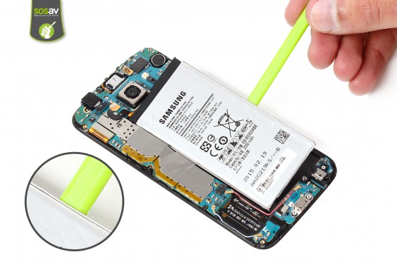

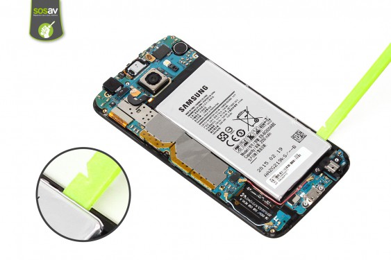

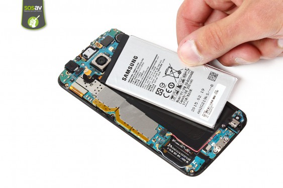

La batterie du Galaxy S6 est collée au châssis de de l'écran. Afin de la démonter, il est nécessaire de chauffer légèrement afin de "ramollir" son adhésif.Utilisez le sèche-cheveux afin de réchauffer durant 5 à 10 secondes maximum la batterie du téléphone.Important : Respectez ce délai maximum et ne réchauffez en aucun cas davantage la batterie !Placez ensuite la spatule en nylon sous la batterie puis faites levier afin de la décoller délicatement.Veillez à ne pas percer ou abîmer la batterie durant cette opération !

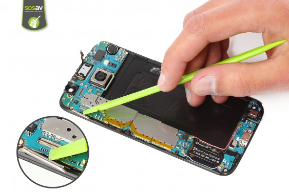

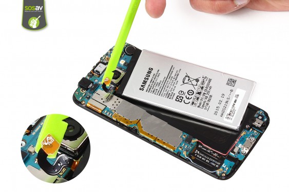

Toujours avec la spatule en nylon, déconnectez délicatement le connecteur de la batterie.Procédez ensuite au retrait de la batterie.La batterie du Galaxy S6 est désormais démontée.

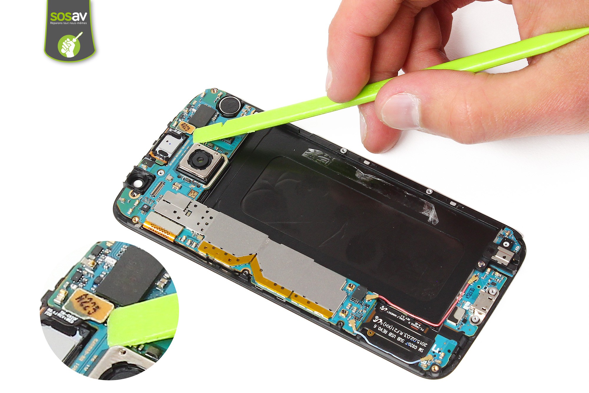

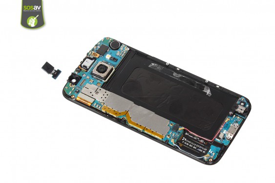

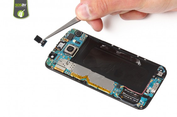

Conservez la spatule en nylon pour déconnecter la caméra avant.Retirez-la ensuite grâce à la pince.

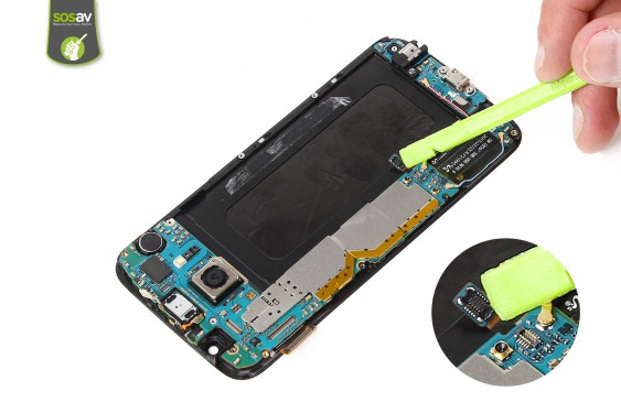

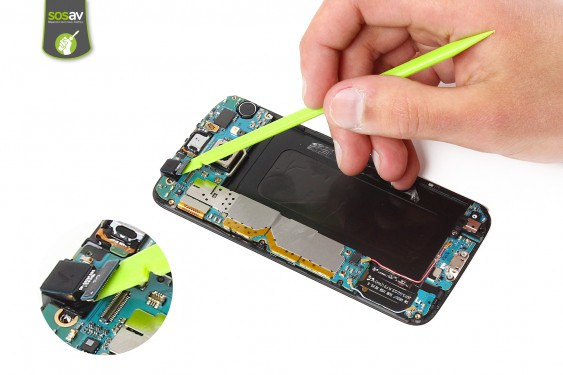

Réutilisez la spatule en nylon afin de déconnecter délicatement la nappe du haut-parleur interne/diode infrarouge ainsi que la nappe de l'écran LCD.

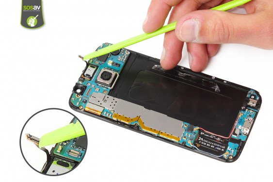

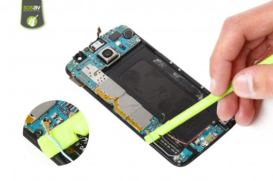

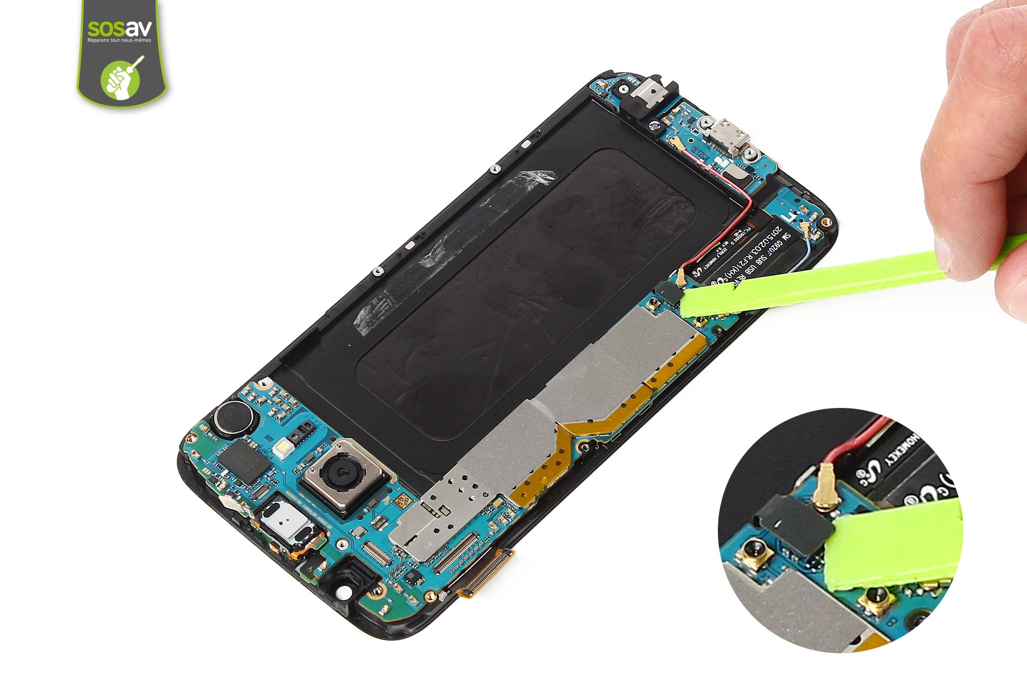

Servez-vous de la spatule en nylon pour déconnecter la nappe du bouton home ainsi que l'antenne réseau, côté carte mère.

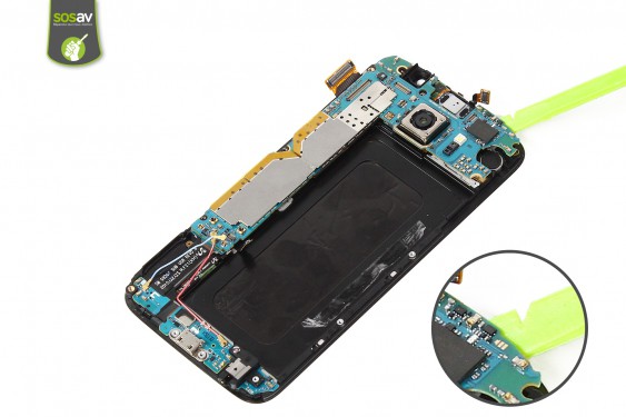

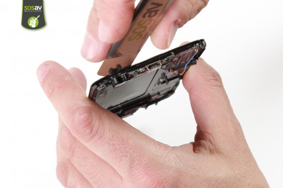

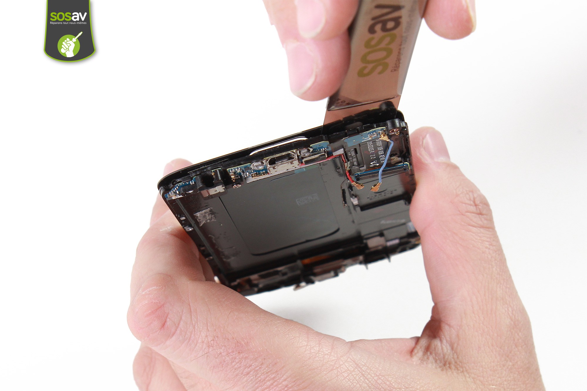

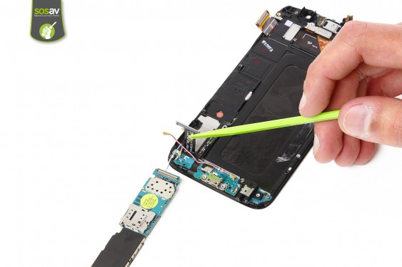

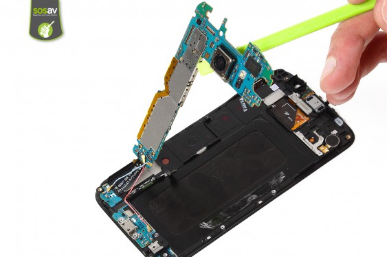

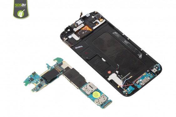

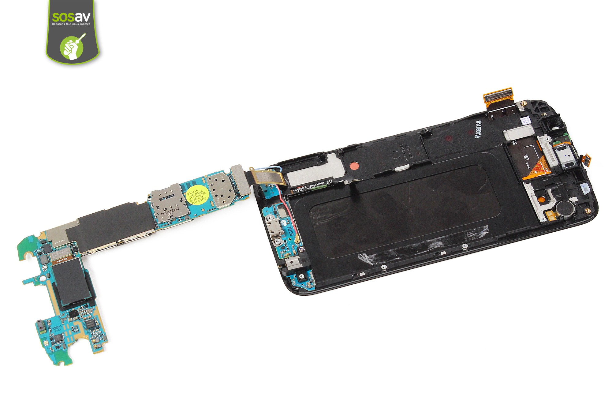

Déconnectez ensuite le câble d'interconnexion WiFi côté carte mère à l'aide de la spatule en nylon.Poursuivez avec la spatule en soulevant délicatement la carte mère et en la faisant basculer à l'envers, comme indiqué sur les photos 3 et 4 de cette étape.

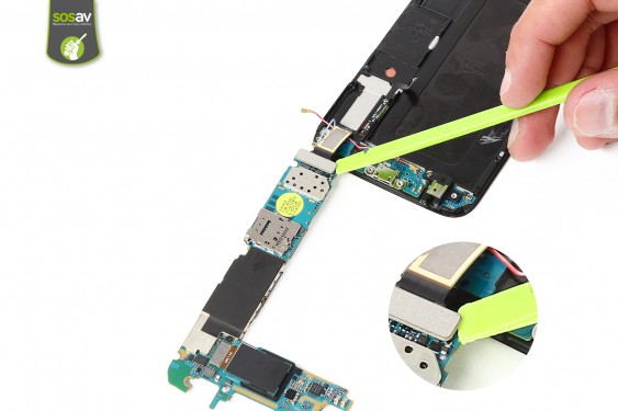

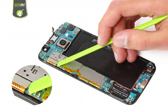

La carte mère est désormais retournée.Avec la spatule en nylon, déconnectez délicatement le connecteur de charge de la carte mère.La carte mère est démontée.

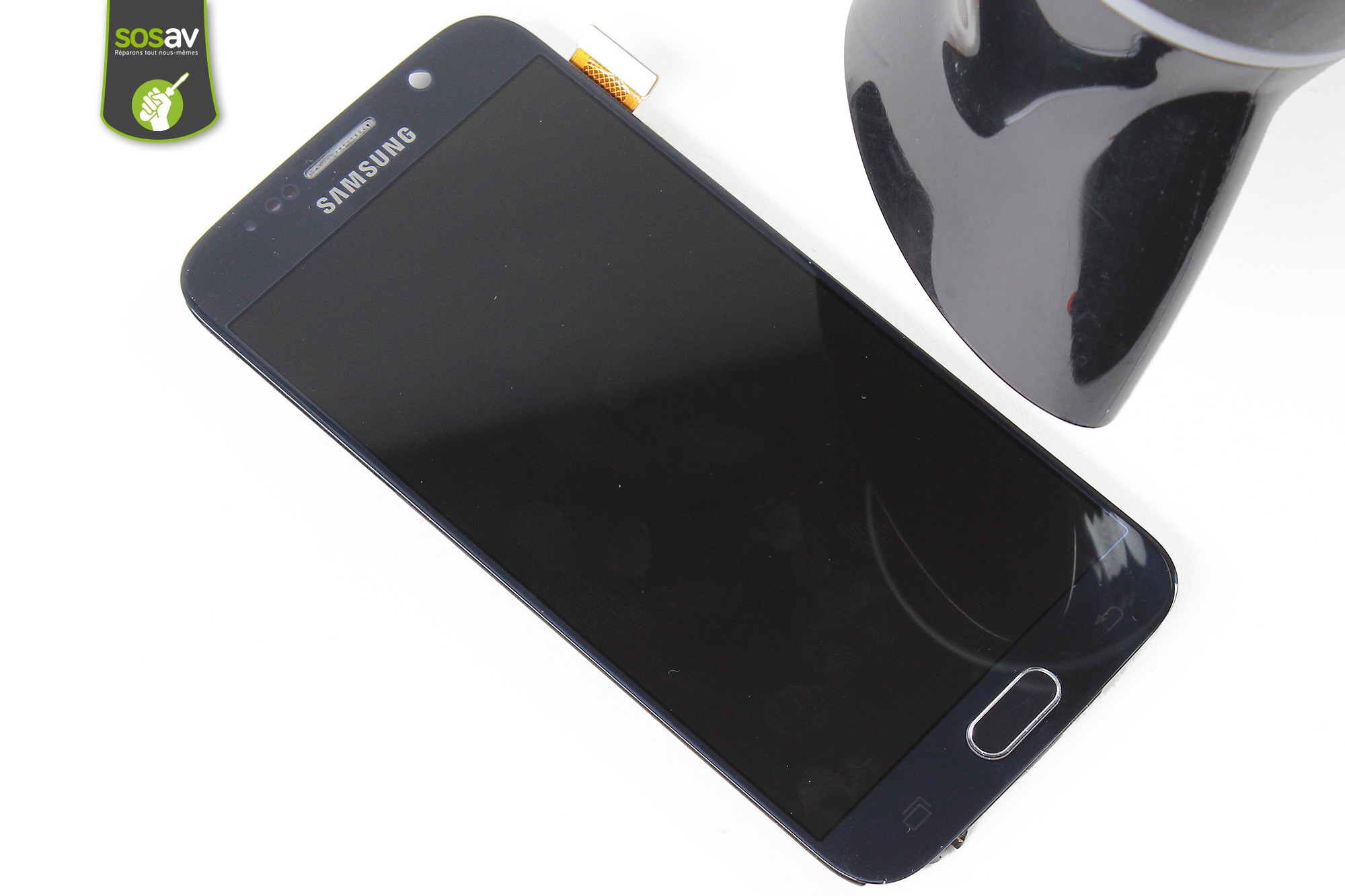

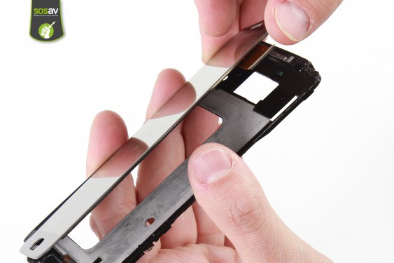

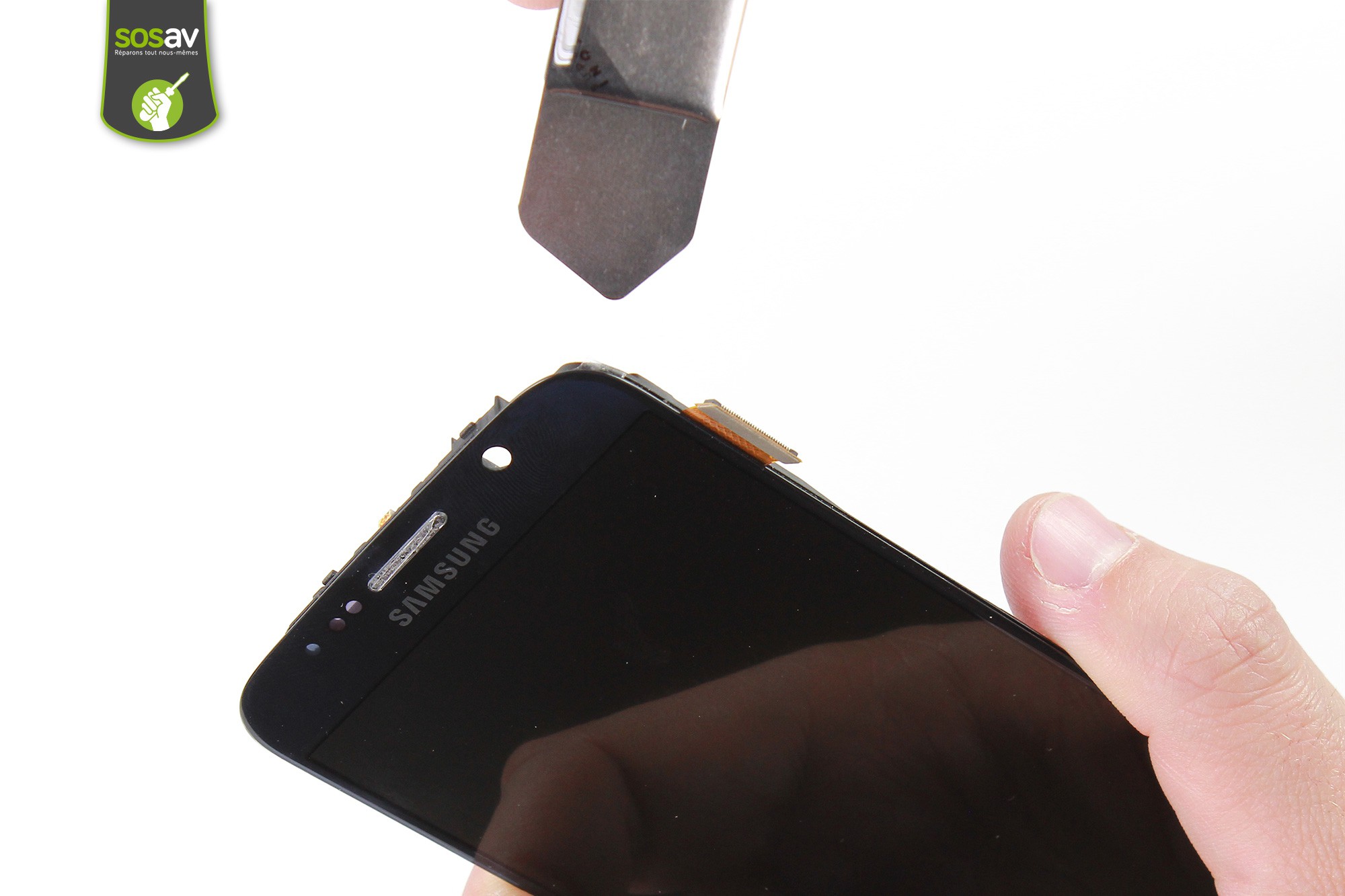

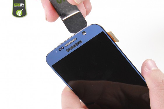

Munissez-vous du sèche cheveux afin de chauffer tout le contour de la vitre tactile (ne pas chauffer l'écran LCD, concentrez-vous sur le contour !).Le LCD du Galaxy S6 est assez fin et très fragile, prenez votre temps lors de son retrait.

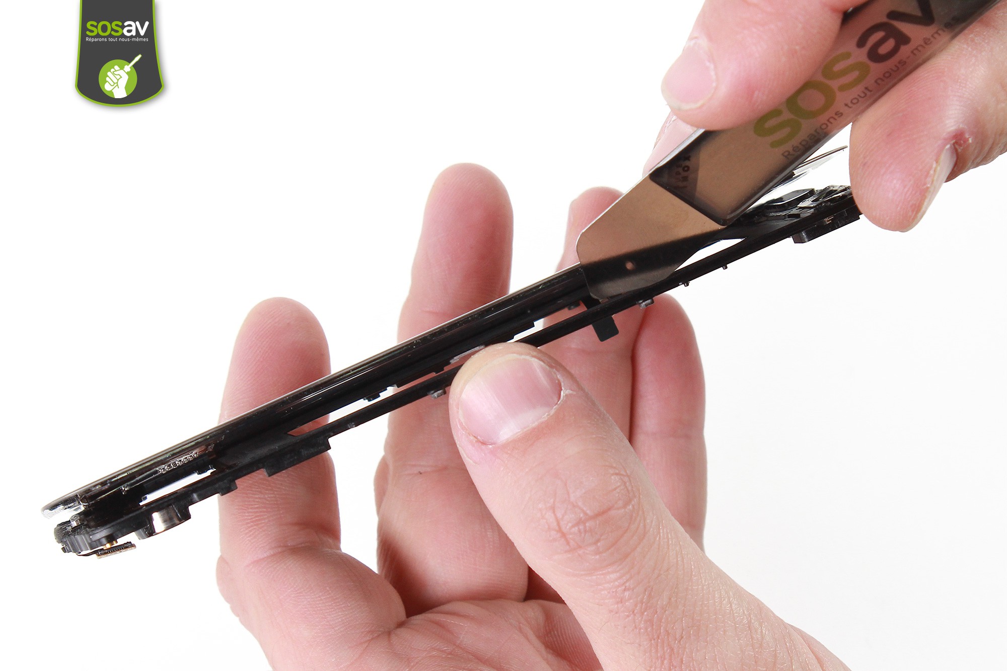

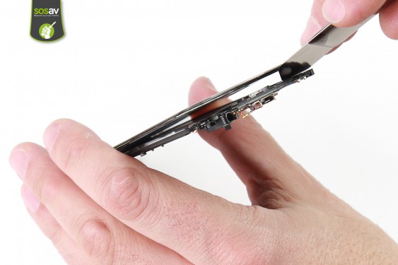

Glissez sur le haut de l'écran, une spatule iSesamo entre l'écran et le châssis, afin de commencer à les séparer.
Glissez la spatule iSesamo tout autour de l'écran pour le décoller du châssis.

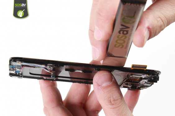

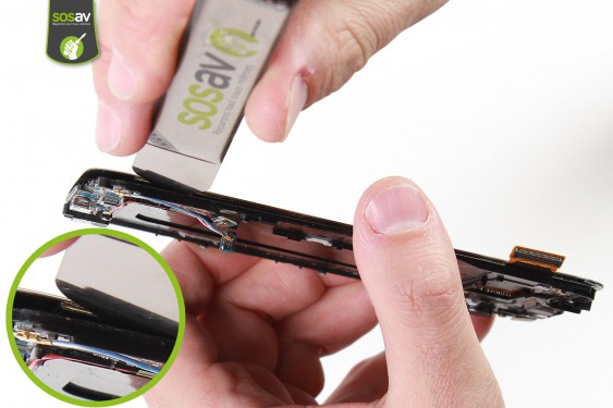

Continuez sur les autres côtés de l'écran.
Etape 25

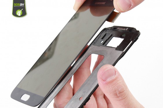

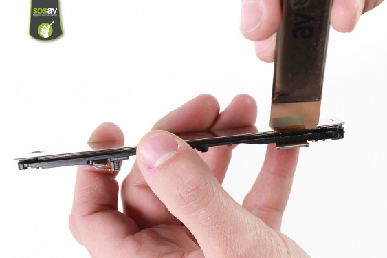

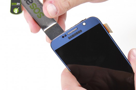

Poursuivez jusqu'à ce que l'écran se décolle petit à petit puis faites légèrement levier pour commencer à séparer l'écran du châssis.
Etape 26

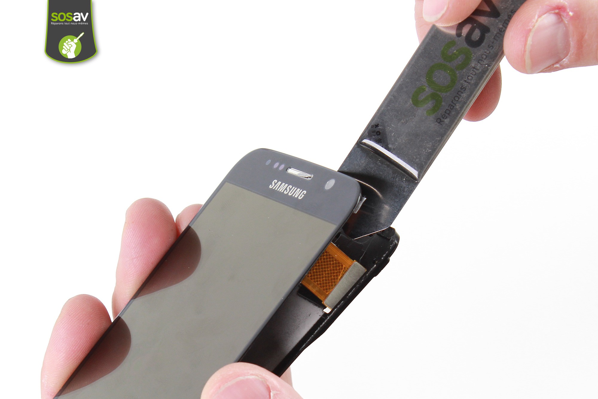

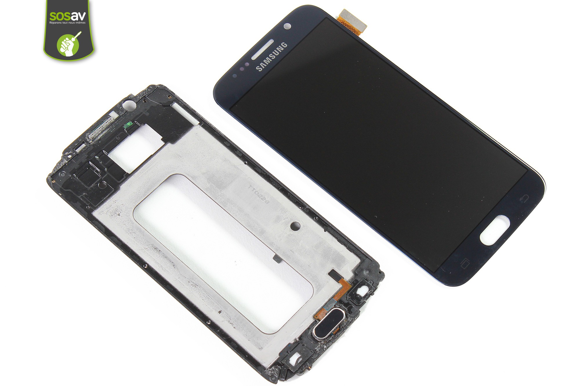

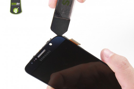

Une fois l'écran entièrement décollée du châssis, ôtez-le délicatement en faisant attention à la nappe de l'écran passant à travers le châssis.
Etape 27
L'écran complet de votre Galaxy S6 est entièrement démonté.En cas de problème d'affichage ou tactile, remplacez l'écran pas un neuf.
