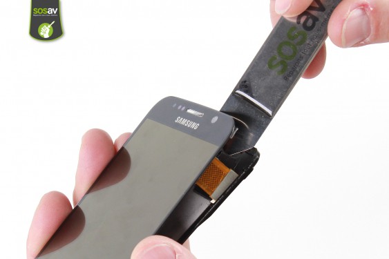

Munissez-vous d'un sèche cheveux afin de chauffer tout le contour de la vitre tactile (ne pas chauffer l'écran LCD, concentrez-vous sur le contour !).Le LCD du Galaxy S6 est assez fin et très fragile, prenez votre temps lors de son retrait.
Glissez sur le haut de l'écran, une spatule iSesamo entre l'écran et le châssis, afin de commencer à les séparer.
Glissez la spatule iSesamo tout autour de l'écran pour le décoller du châssis.

Poursuivez jusqu'à ce que l'écran se décolle petit à petit puis faites légèrement levier pour commencer à séparer l'écran du châssis.
Etape 26

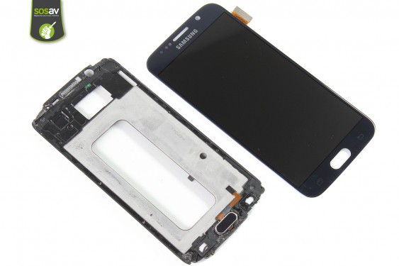

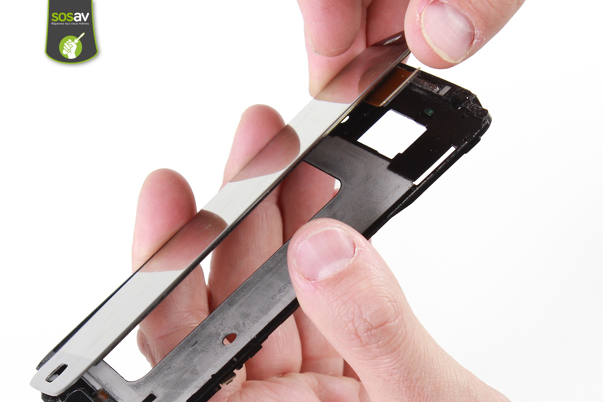

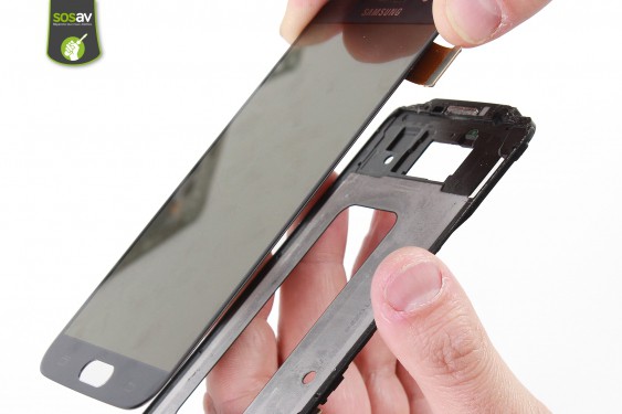

Une fois l'écran entièrement décollé du châssis, ôtez-le délicatement en faisant attention à la nappe de l'écran passant à travers le châssis.L'écran complet du Galaxy S6 est entièrement démonté.
Etape 27

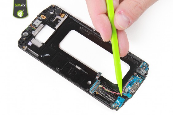

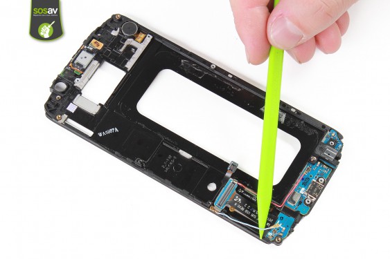

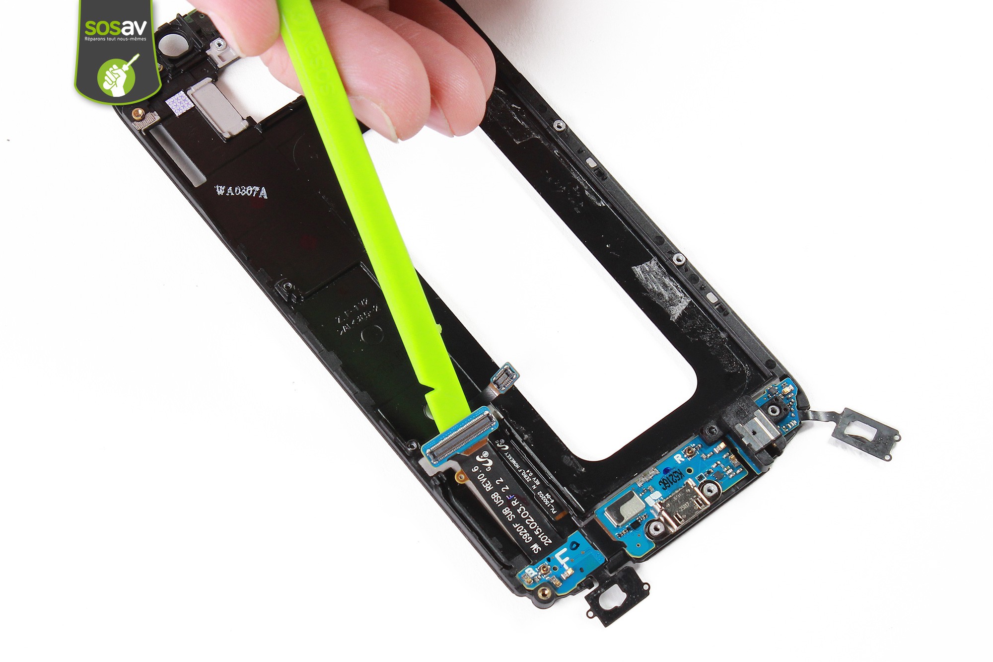

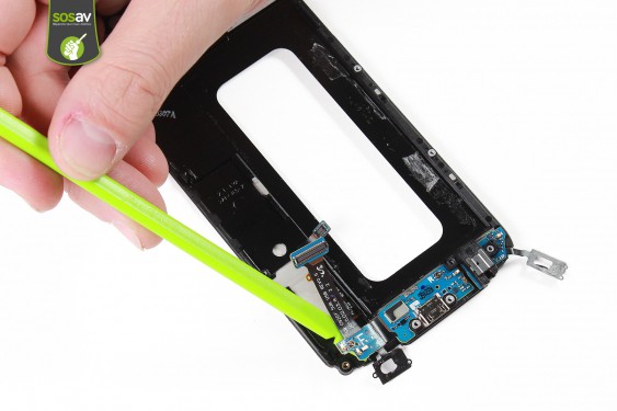

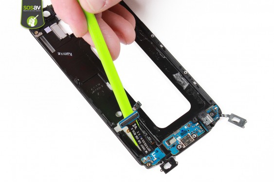

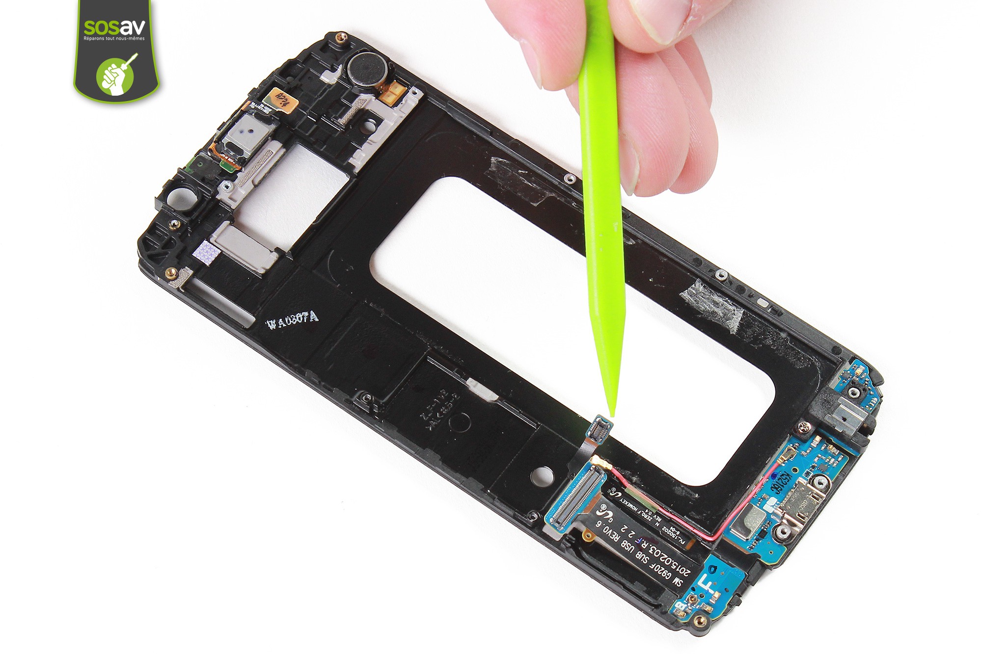

Avec la pointe de la spatule en nylon, déconnectez le câble d'interconnexion de la nappe du connecteur de charge.
Etape 28

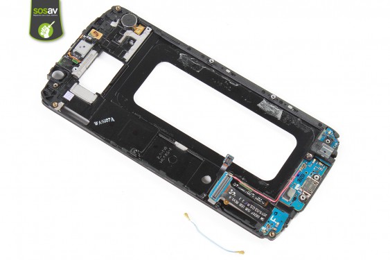

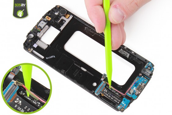

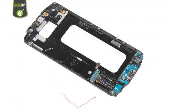

Puis décollez l'antenne réseau du châssis.
Etape 29

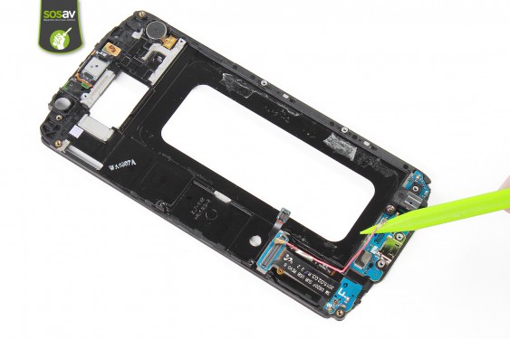

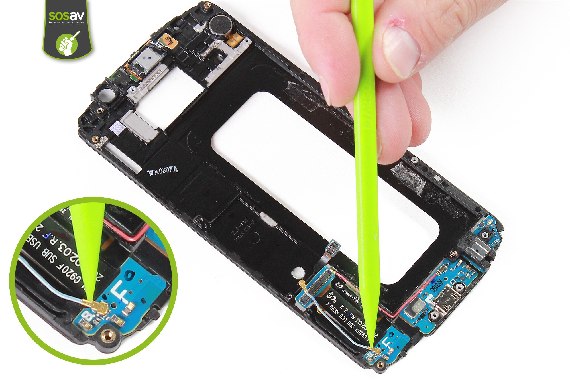

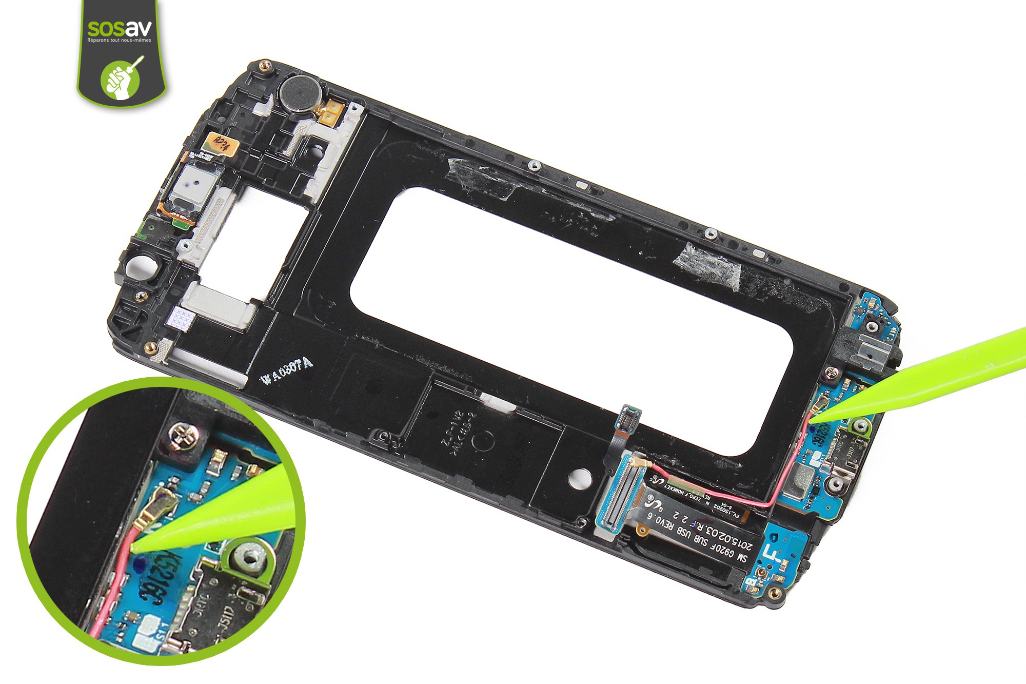

Maintenant vous pouvez déconnecter l'antenne réseau de la nappe du connecteur de charge.
Etape 30

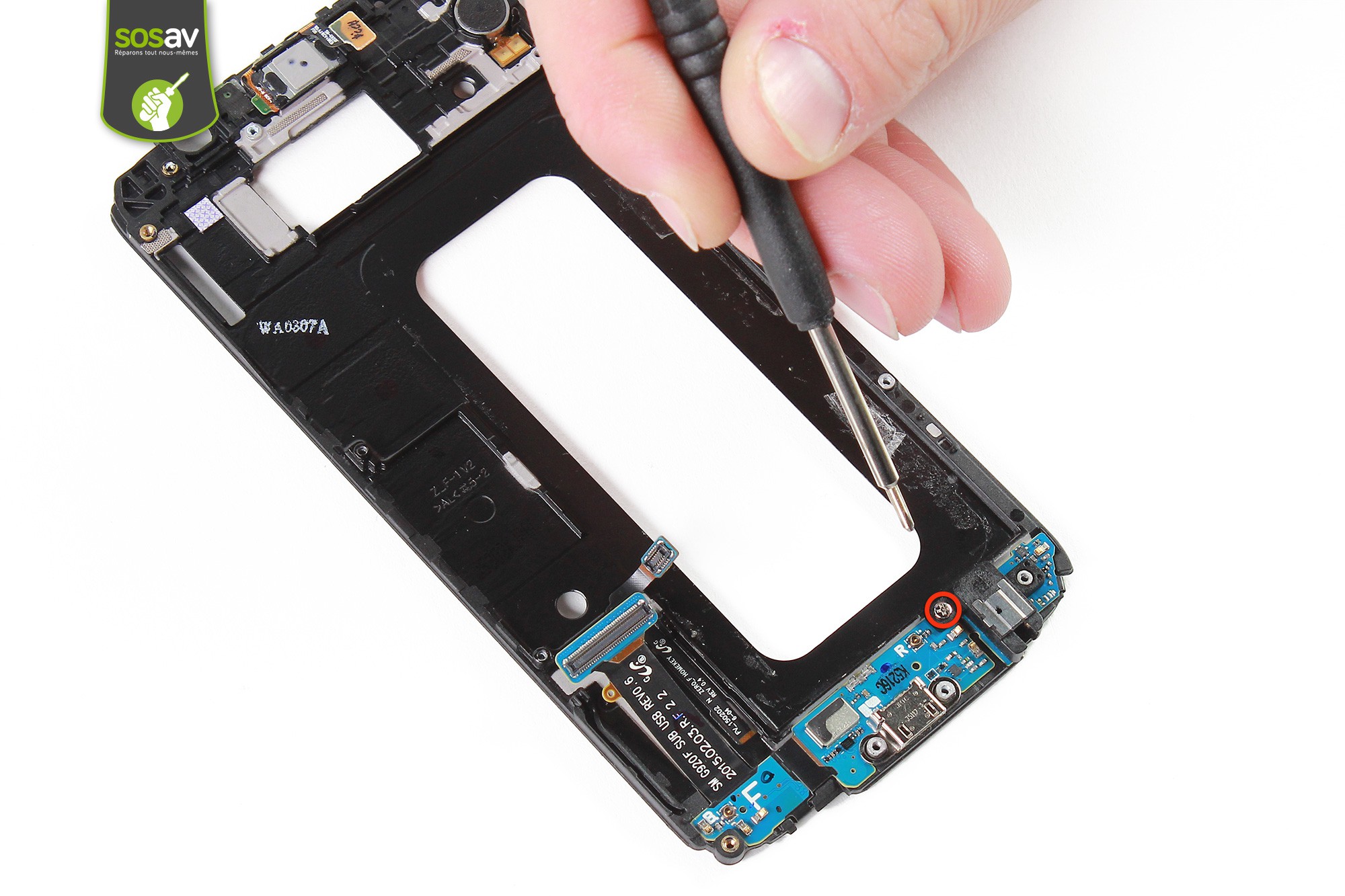

Avec le tournevis cruciforme, retirez la vis entourée en rouge.Cette vis maintient la nappe du connecteur de charge au châssis interne.
Etape 31

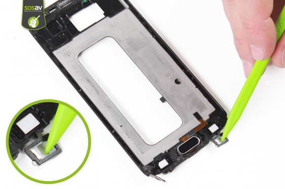

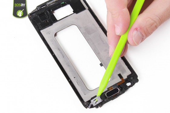

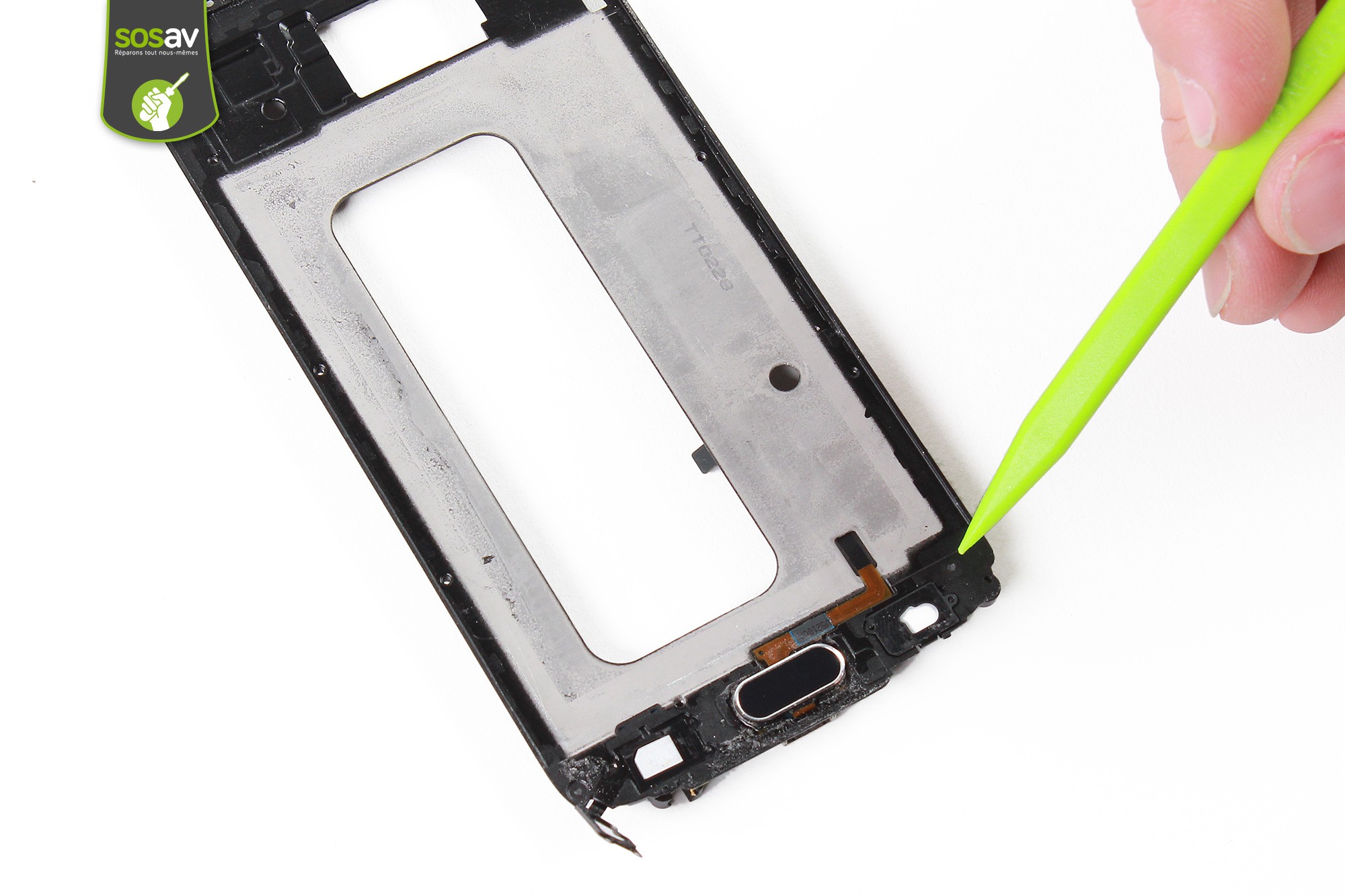

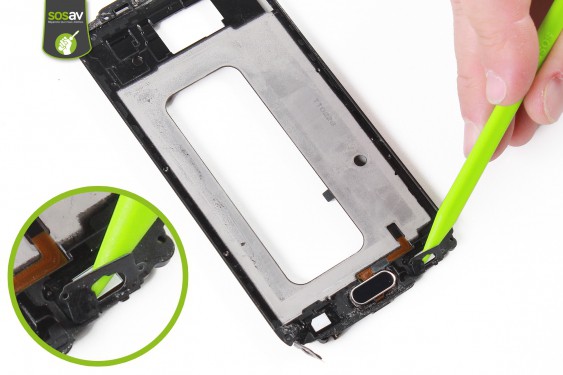

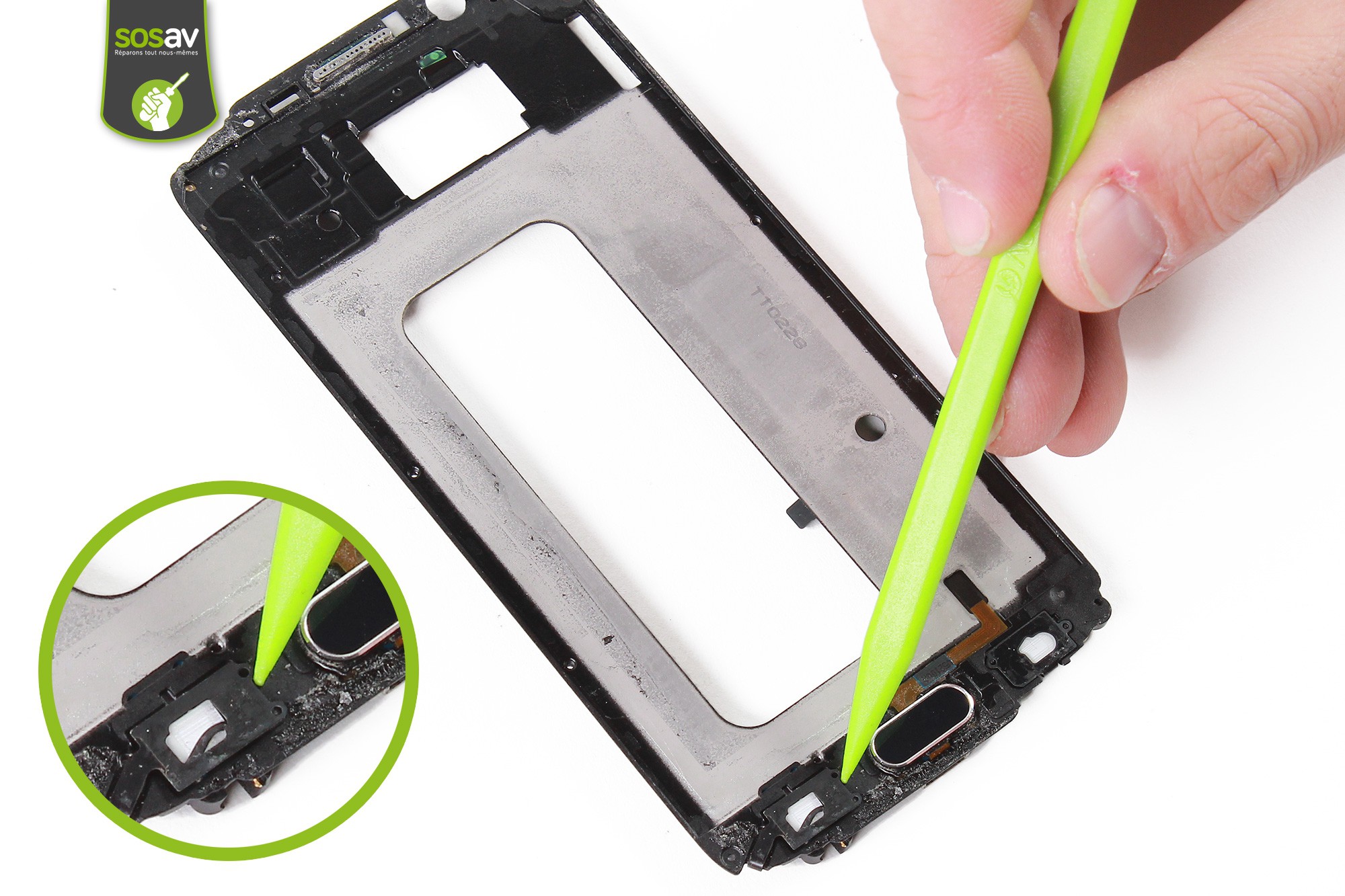

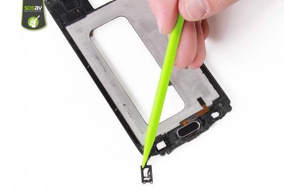

Retournez le châssis afin de décoller le bouton de raccourci.
Etape 32

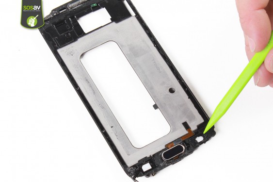

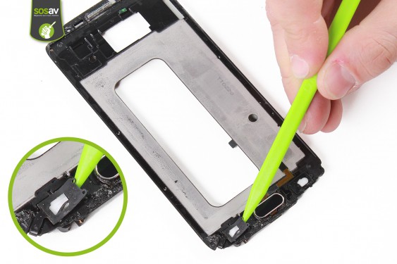

Procédez au décollement du 2eme bouton.
Etape 33

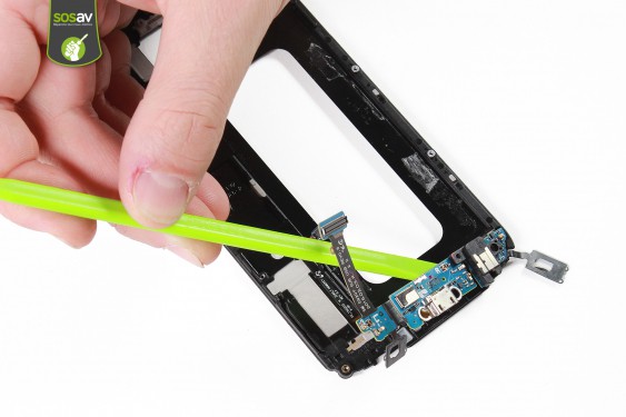

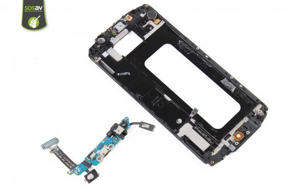

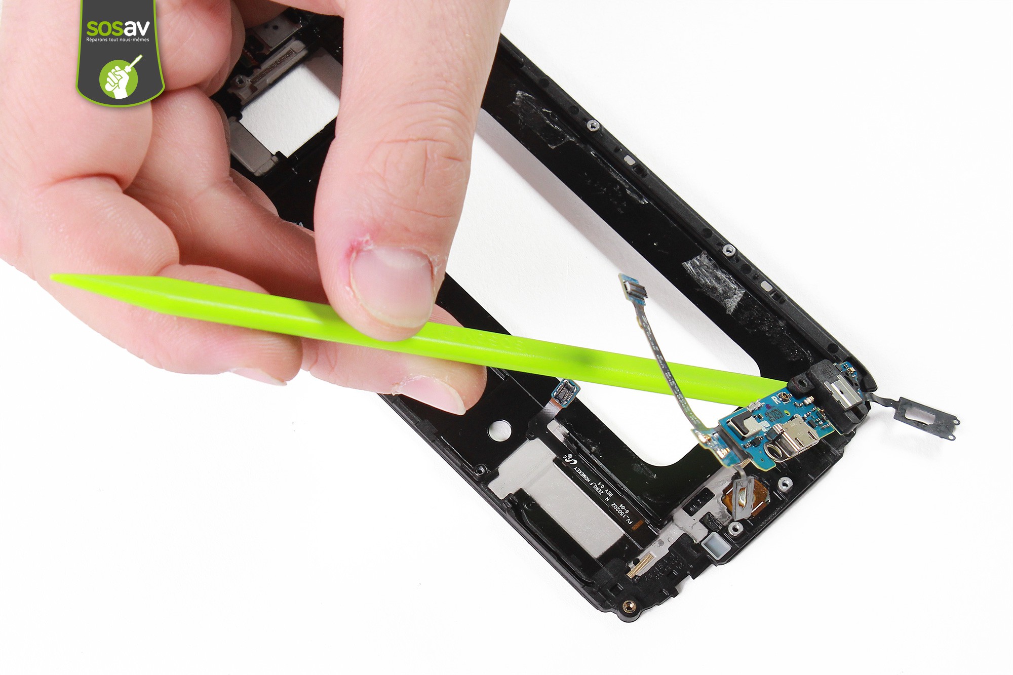

Reprenez la spatule en nylon pour extraire le connecteur de charge.
Etape 34
Le connecteur de charge du Galaxy S6 est entièrement décollé du châssis interne.En cas de problème de charge, remplacez le connecteur de charge.
