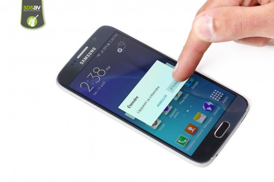

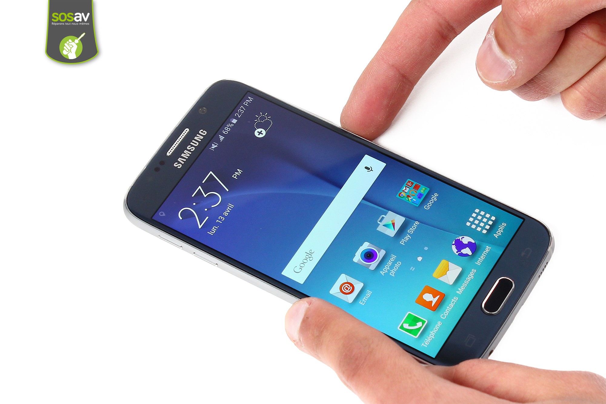

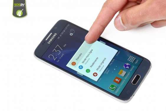

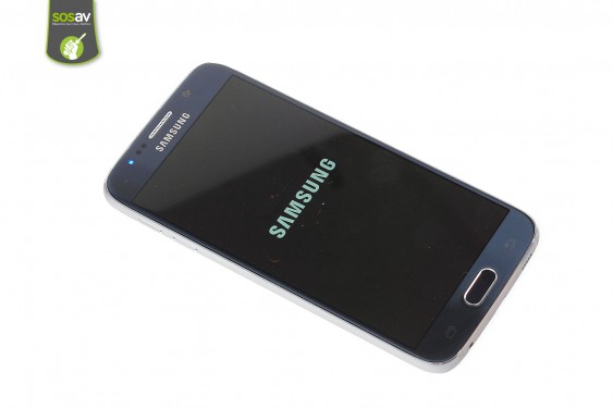

Avant de procéder au démontage du châssis interne du Samsung Galaxy S6, il est nécessaire, pour des raisons de sécurité évidentes, d'éteindre le téléphone.Pour cela, appuyez sur le bouton d'allumage durant quelques secondes puis confirmez l'extinction par "Éteindre".

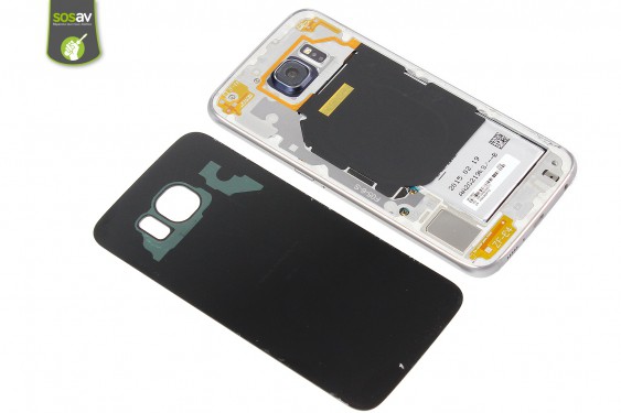

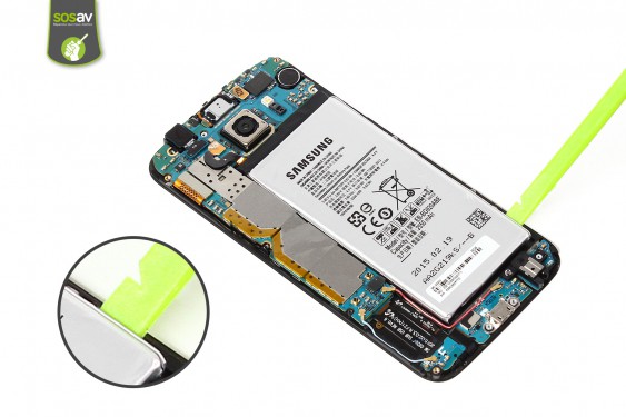

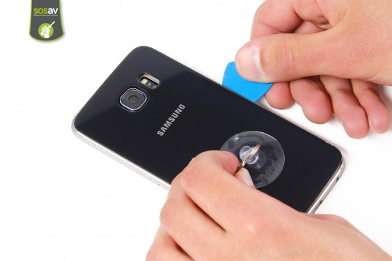

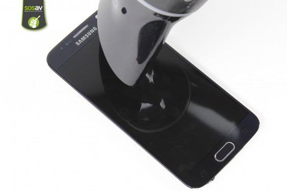

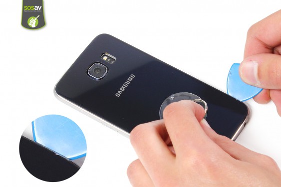

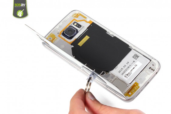

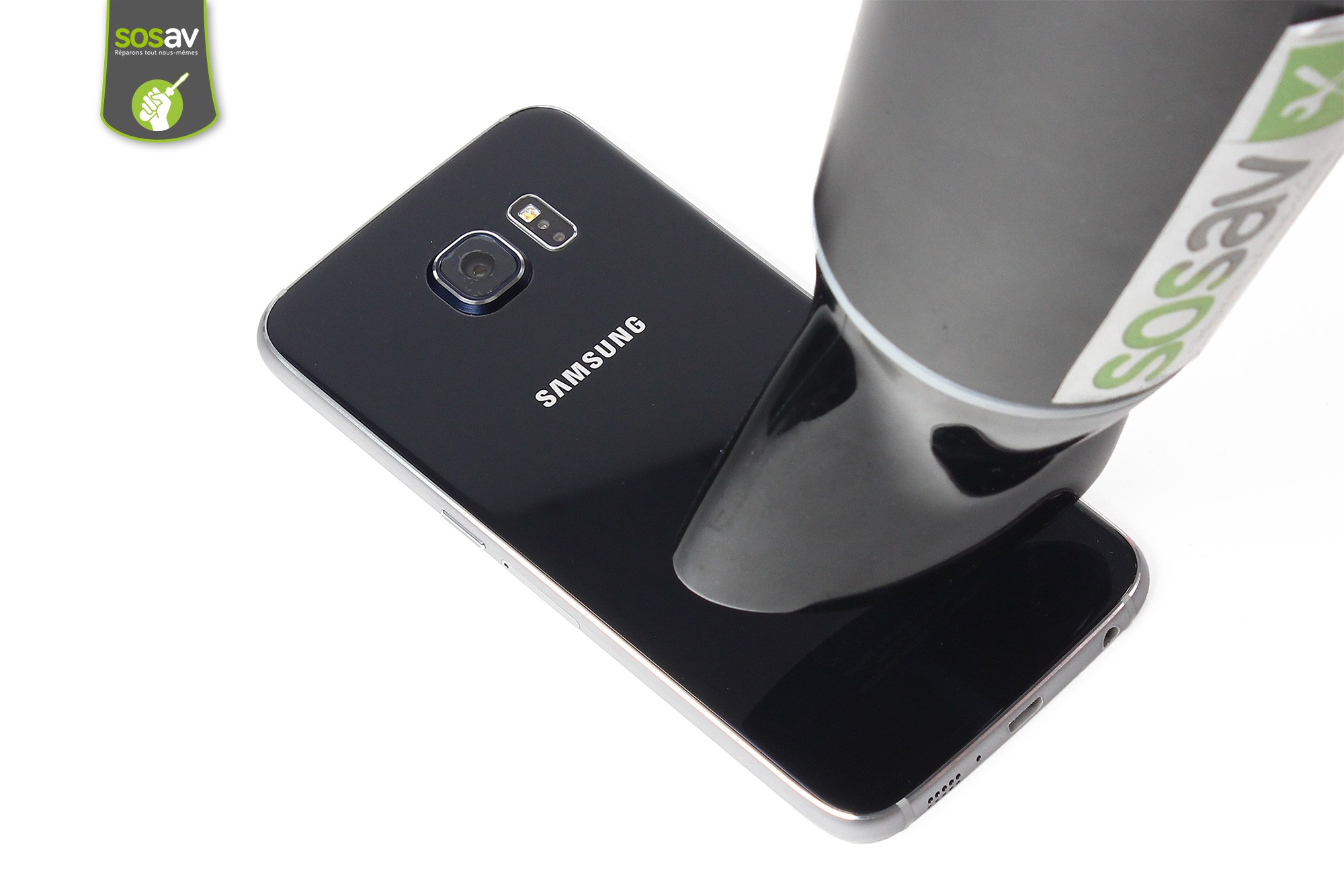

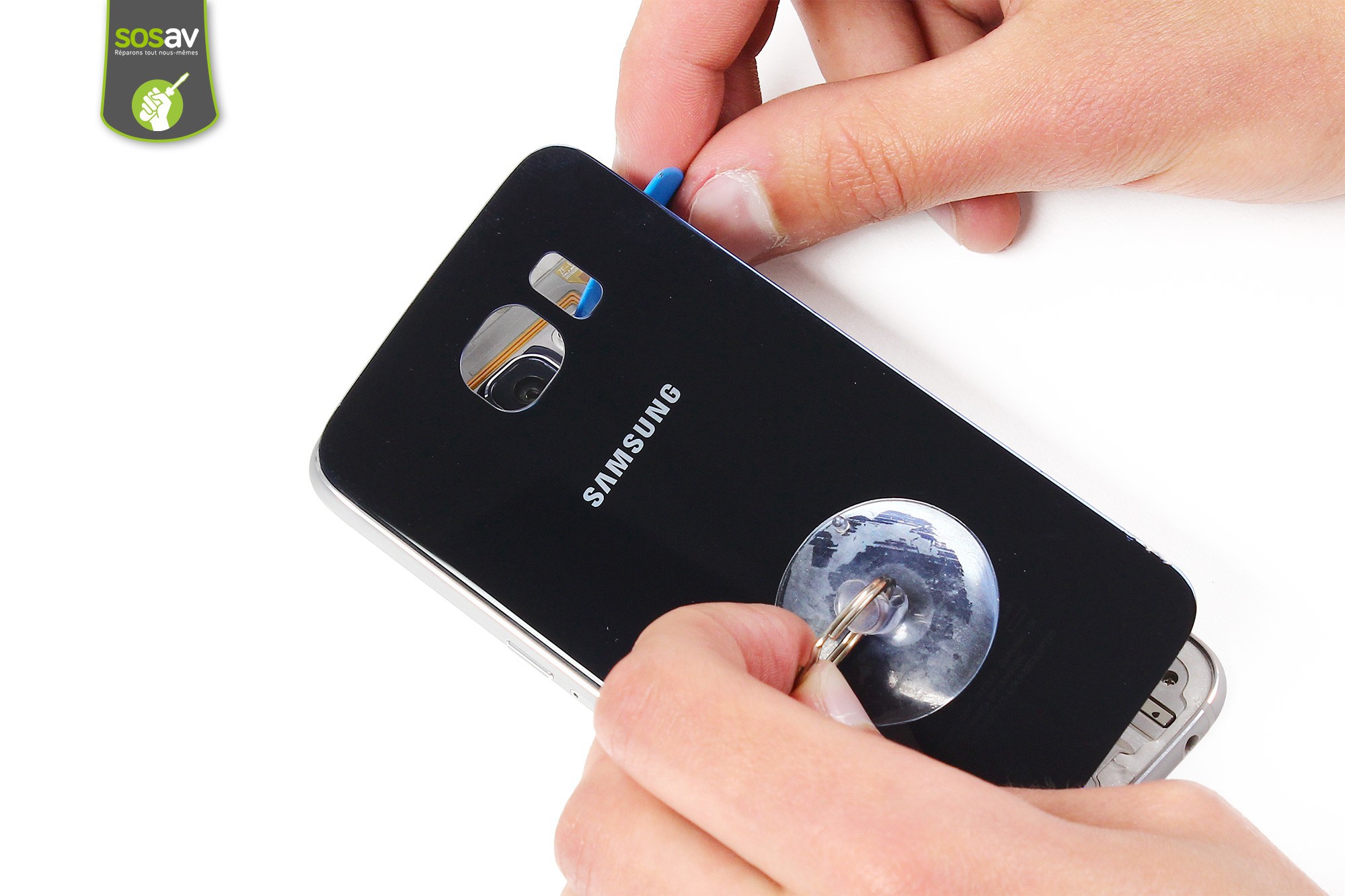

La vitre arrière du Galaxy S6 est collée à son châssis. Il est nécessaire de "ramollir" la colle à l'aide d'un sèche-cheveux. Pour ceci, réchauffez les parties inférieure et supérieure de la façade arrière durant 20 à 30 sec maximum.Ne chauffez pas plus de 20 à 30 secondes la façade arrière de votre S6. Vous risqueriez d'endommager la nappe NFC / chargeur à induction.Positionnez une ventouse sur la façade arrière puis, tout en tirant dessus, insérez un médiator sur le côté droit de la façade arrière.Faites ensuite glisser délicatement le médiator vers la partie supérieure du S6.
Une fois le médiator arrivé au niveau de la partie supérieure du téléphone, saisissez la ventouse puis effectuez, à l'aide du mediator, un léger mouvement de levier et d'ouverture comme indiqué sur les photos 1 et 2 de cette étape.Vous pouvez ensuite procéder au retrait de la façade arrière.La vitre arrière de votre Samsung Galaxy S6 est désormais démontée.

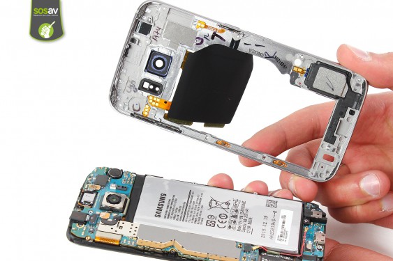

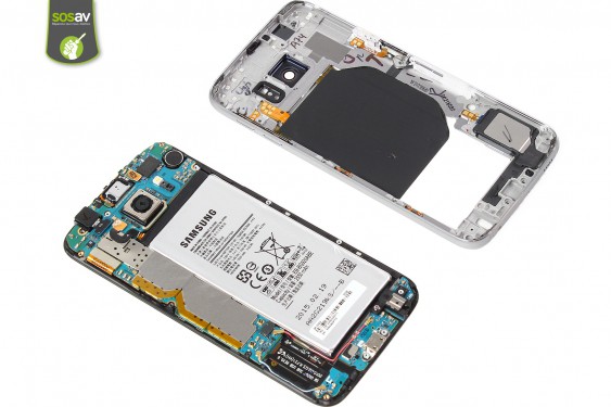

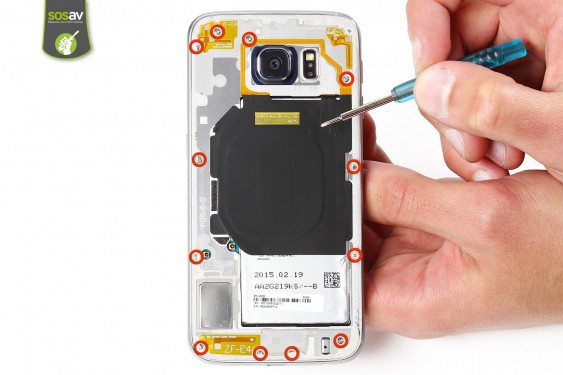

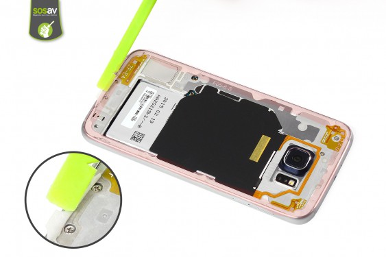

A l'aide de la spatule en nylon, décollez délicatement les différentes parties de l'adhésif de maintien de la vitre arrière, de manière à pouvoir accéder aux vis cruciformes localisées en-dessous.Pour vous aider, l'adhésif blanc est marqué par un léger surlignage rose sur la seconde photo de cette étape.Utilisez ensuite un tournevis cruciforme afin de dévisser les 13 vis entourées en rouge et servant à maintenir le châssis interne du téléphone.

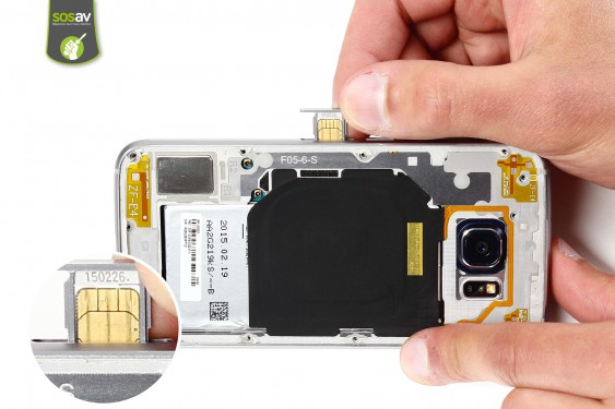

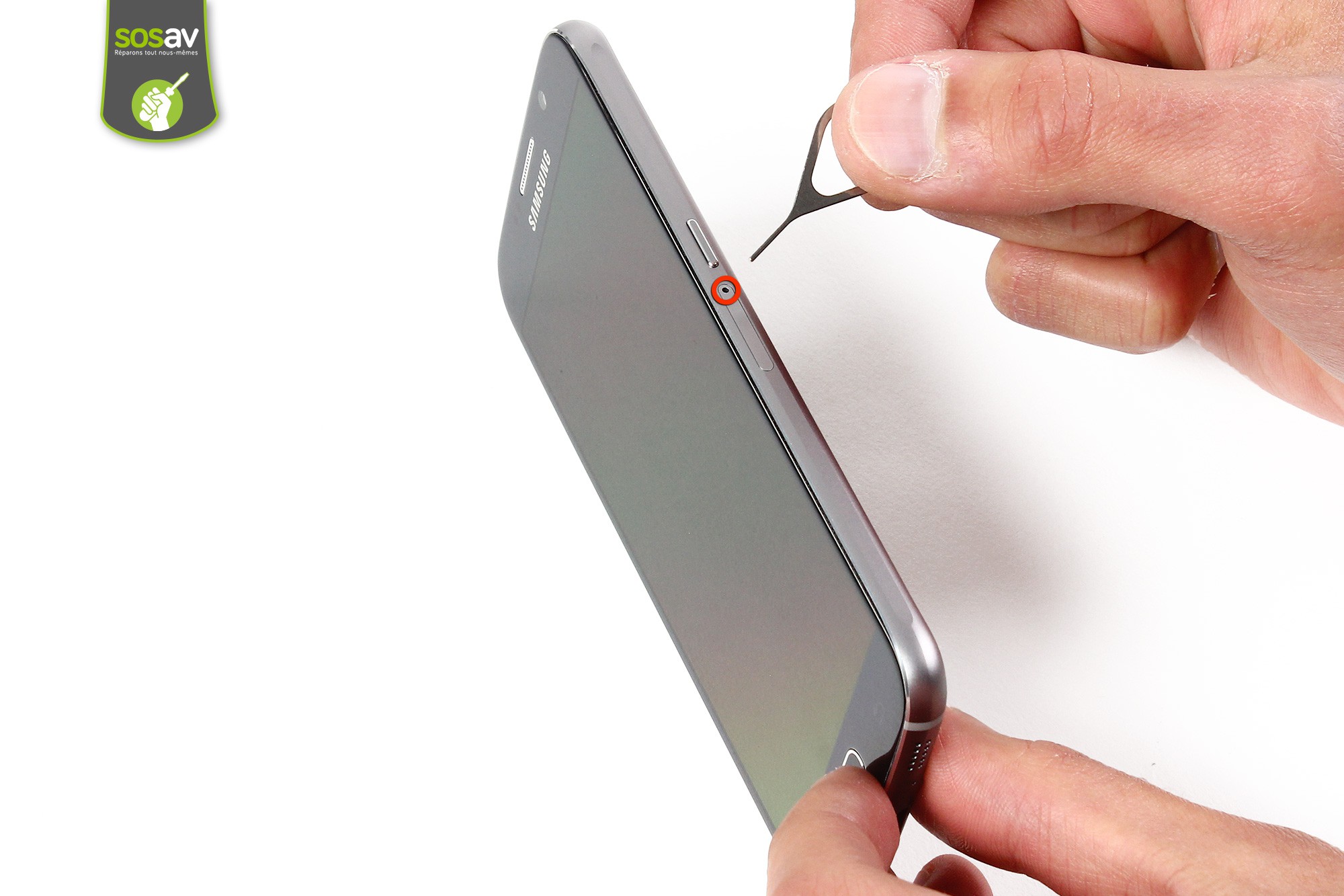

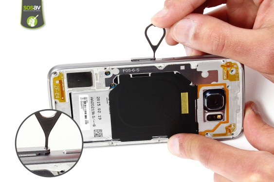

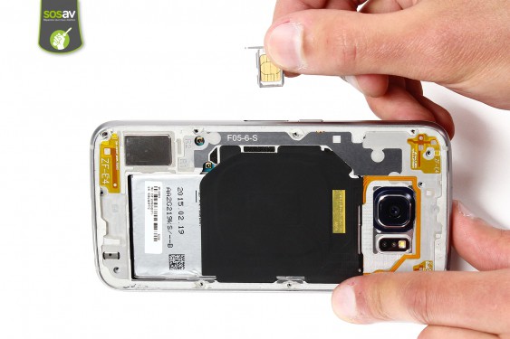

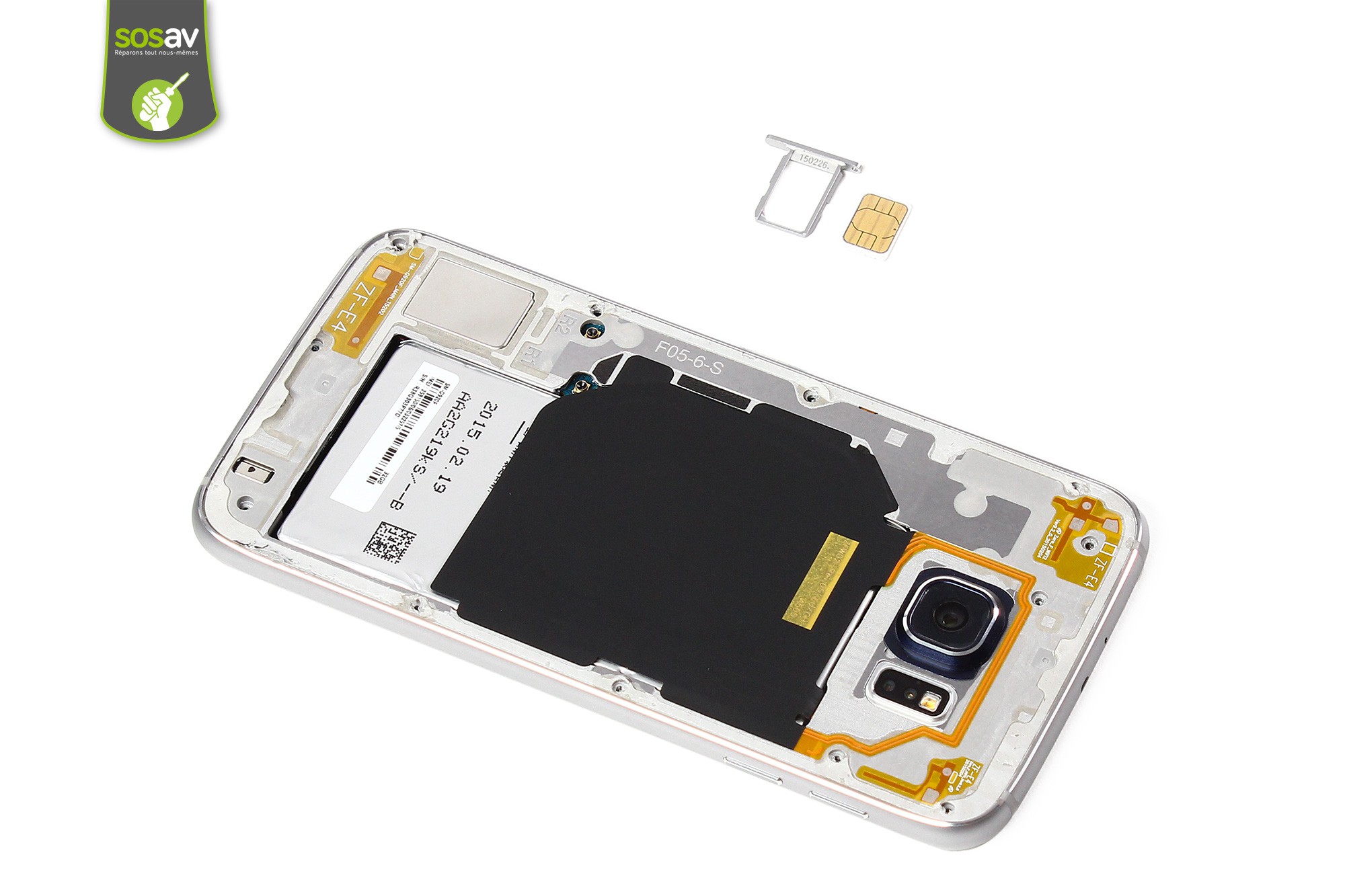

Insérez à présent l'outil d'éjection du tiroir SIM dans le trou prévu à cet effet sur la tranche droite du téléphone.Poussez sur l'outil afin d'éjecter le tiroir, saisissez le tiroir SIM puis retirez-le.Le tiroir SIM ainsi que la carte SIM sont désormais démontés.

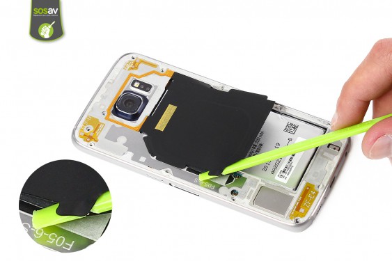

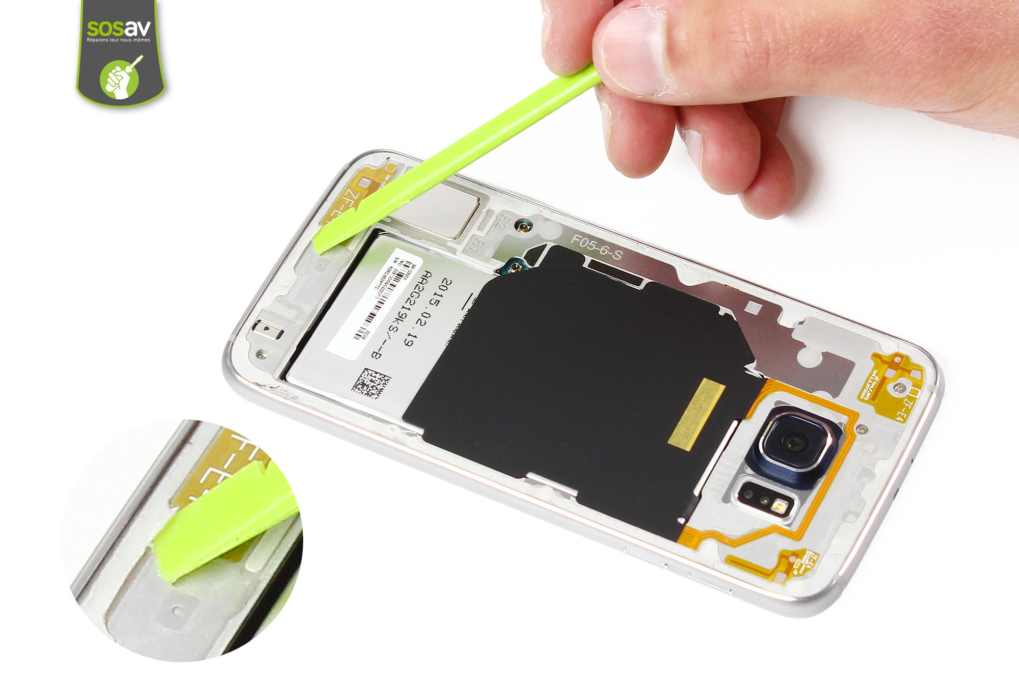

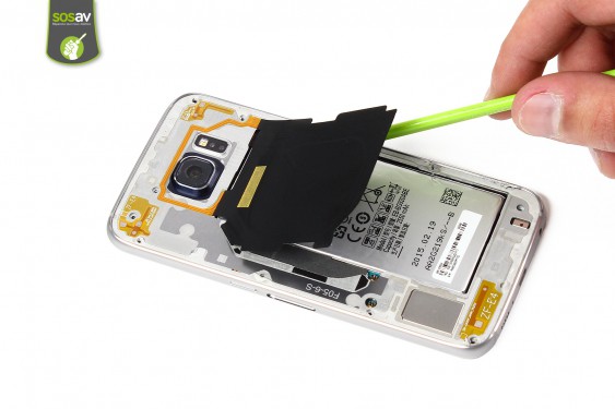

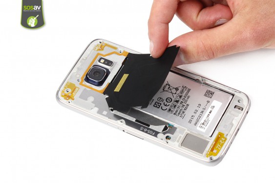

Reprenez la spatule en nylon pour décoller délicatement la nappe NFC / Chargeur à induction puis soulevez-la délicatement sans la déchirer ni l'abîmer.Soyez délicat lors de cette opération, la nappe NFC / Chargeur à induction est très fragile !

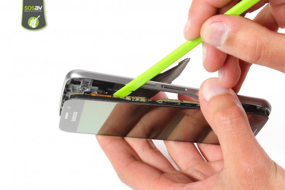

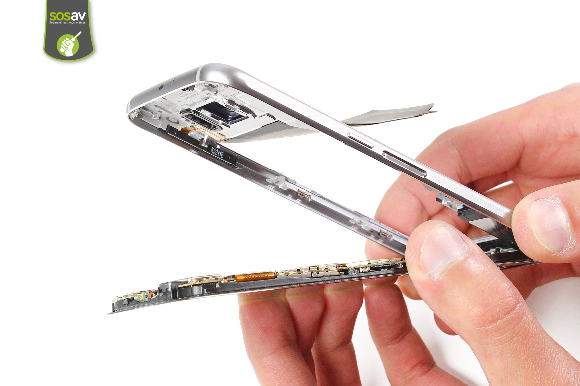

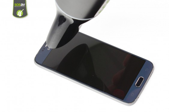

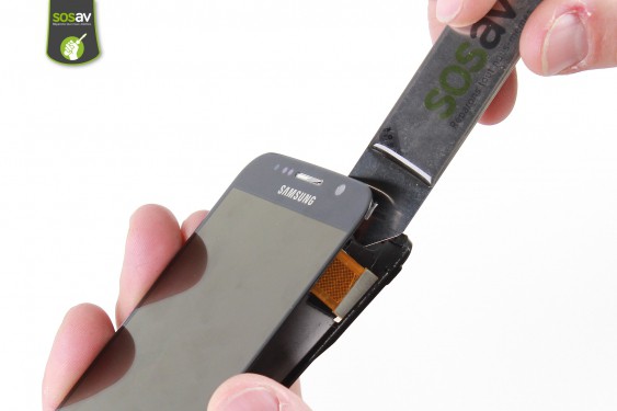

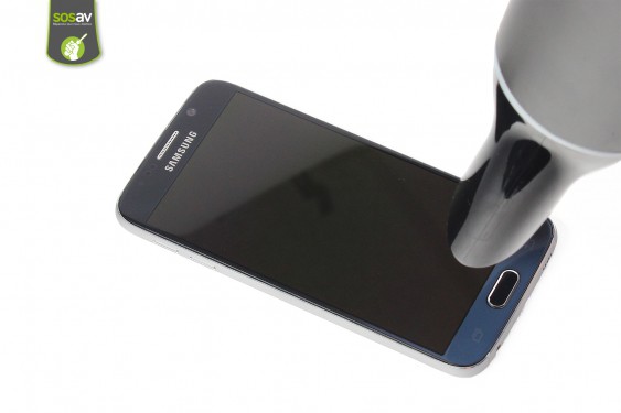

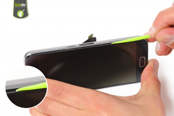

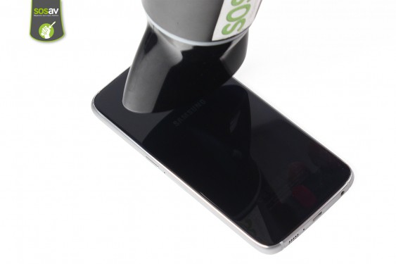

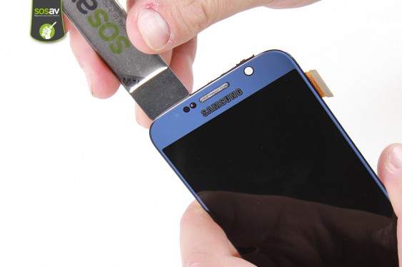

L'écran du Galaxy S6 est collé au châssis du téléphone grâce un adhésif. Il est nécessaire de "ramollir" légèrement la colle afin de pouvoir le démonter.A l'aide d'un sèche-cheveux, réchauffez durant 20 à 30 secondes l'écran du téléphone.Insérez désormais une spatule en nylon entre l'écran et le châssis du Galaxy S6. Faites désormais levier afin de déclipser l'écran du châssis interne.

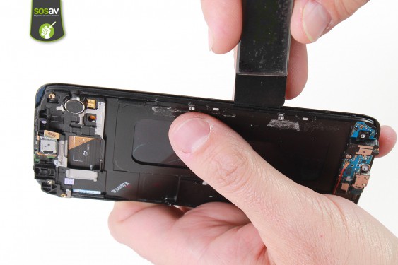

Saisissez puis retirez le châssis externe du téléphone.Le châssis externe du Galaxy S6 est désormais démonté.

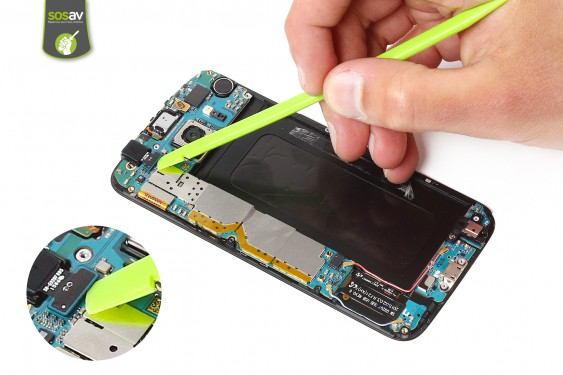

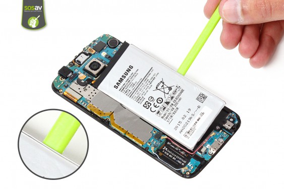

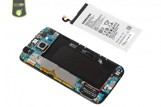

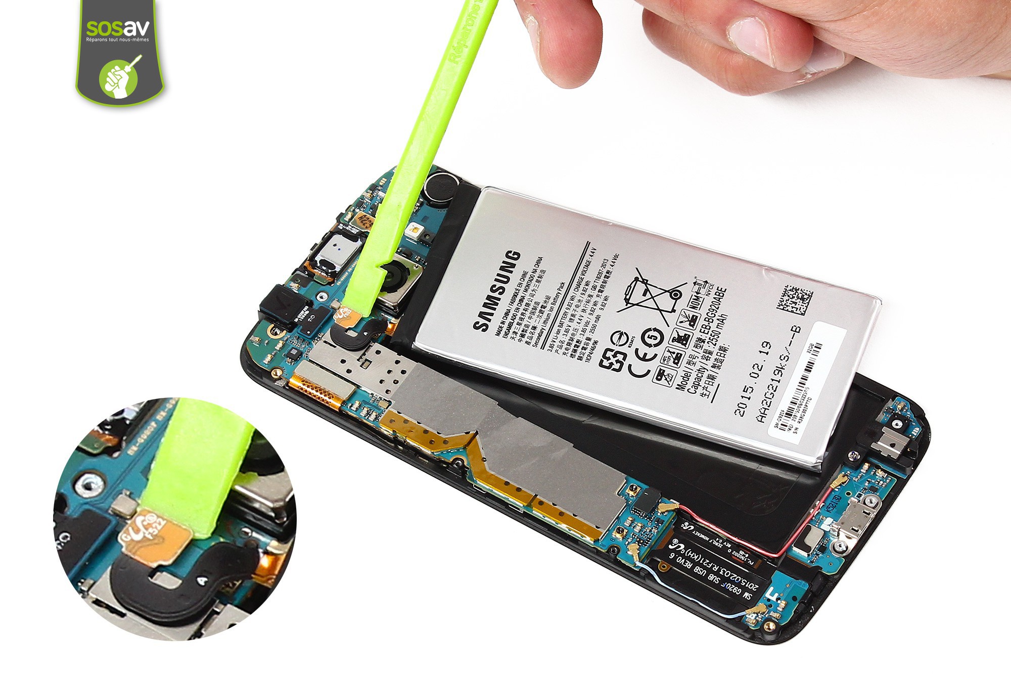

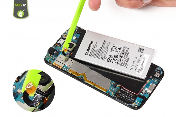

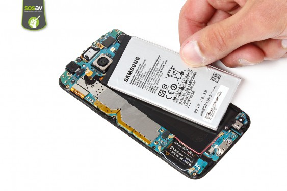

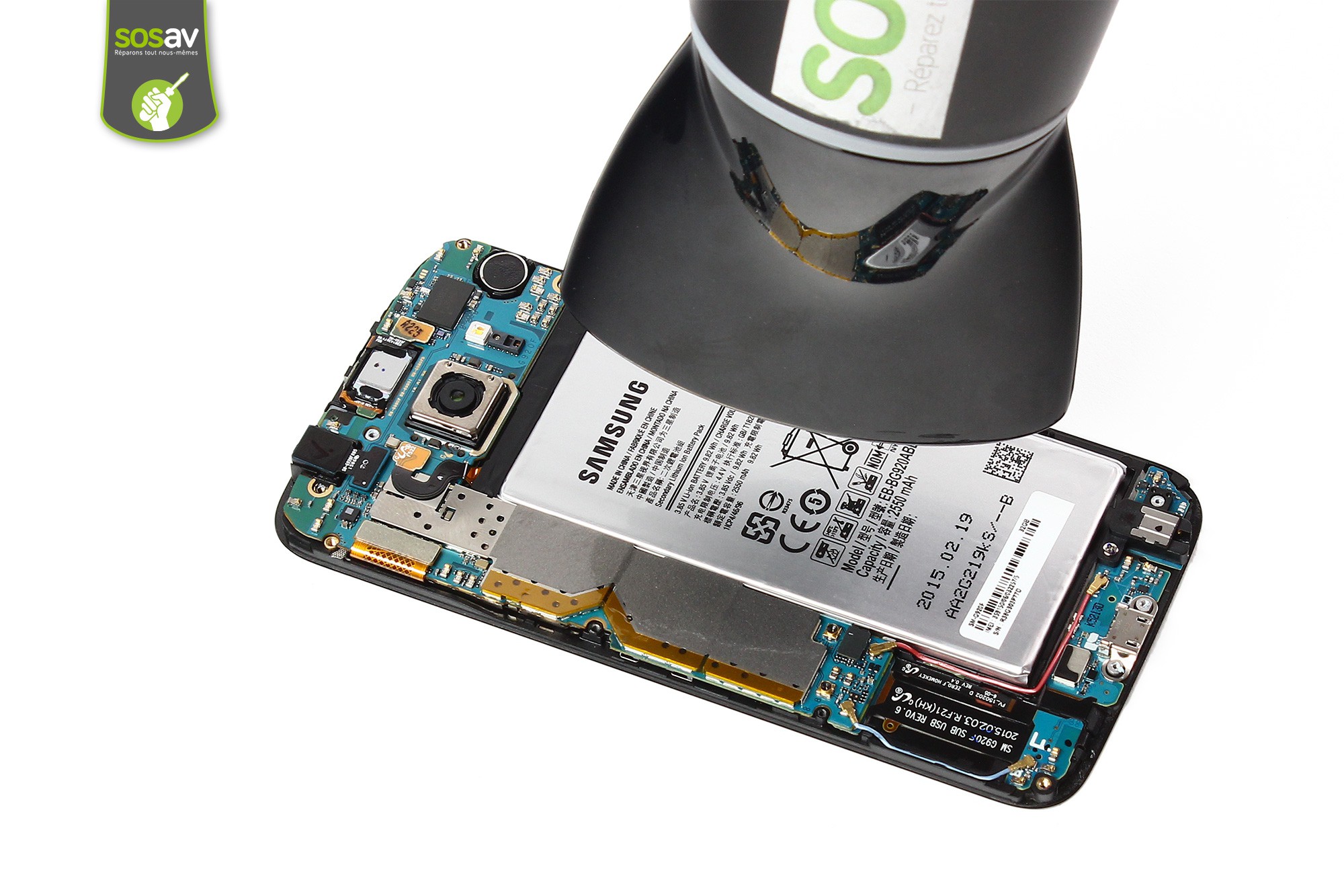

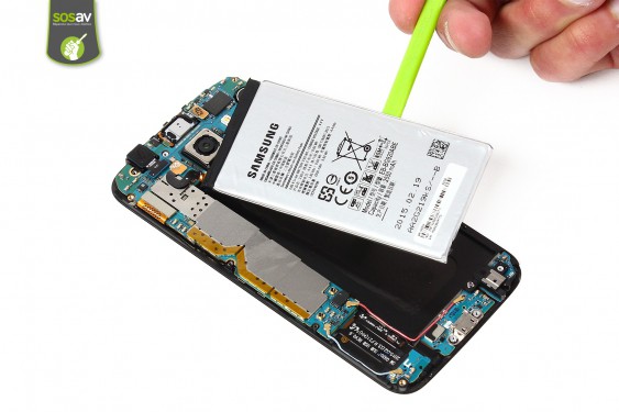

La batterie du Galaxy S6 est collée au châssis de de l'écran. Afin de la démonter, il est nécessaire de chauffer légèrement afin de "ramollir" son adhésif.Utilisez le sèche-cheveux afin de réchauffer durant 5 à 10 secondes maximum la batterie du téléphone.Important : Respectez ce délai maximum et ne réchauffez en aucun cas davantage la batterie !Placez ensuite la spatule en nylon sous la batterie puis faites levier afin de la décoller délicatement.Veillez à ne pas percer ou abîmer la batterie durant cette opération !

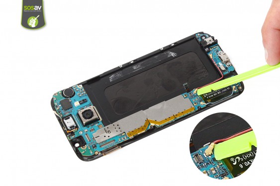

Toujours avec la spatule en nylon, déconnectez délicatement le connecteur de la batterie.Procédez ensuite au retrait de la batterie.La batterie du Galaxy S6 est désormais démontée.

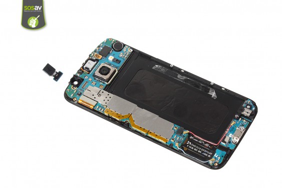

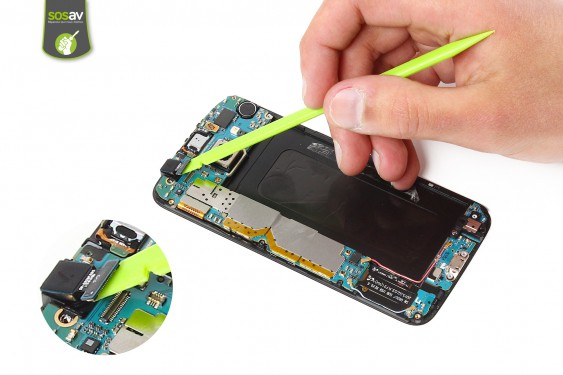

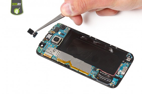

Conservez la spatule en nylon pour déconnecter la caméra avant.Retirez-la ensuite grâce à la pince.

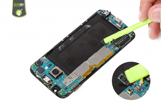

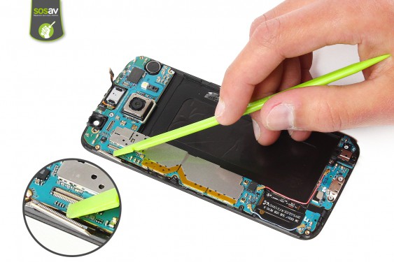

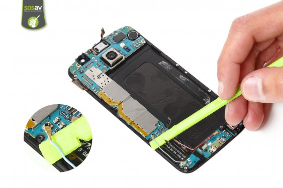

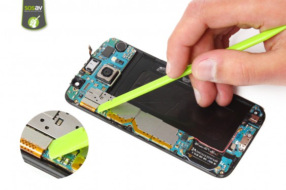

Réutilisez la spatule en nylon afin de déconnecter délicatement la nappe du haut-parleur interne/diode infrarouge ainsi que la nappe de l'écran LCD.

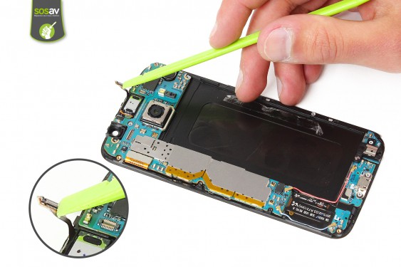

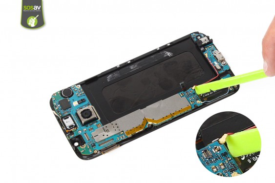

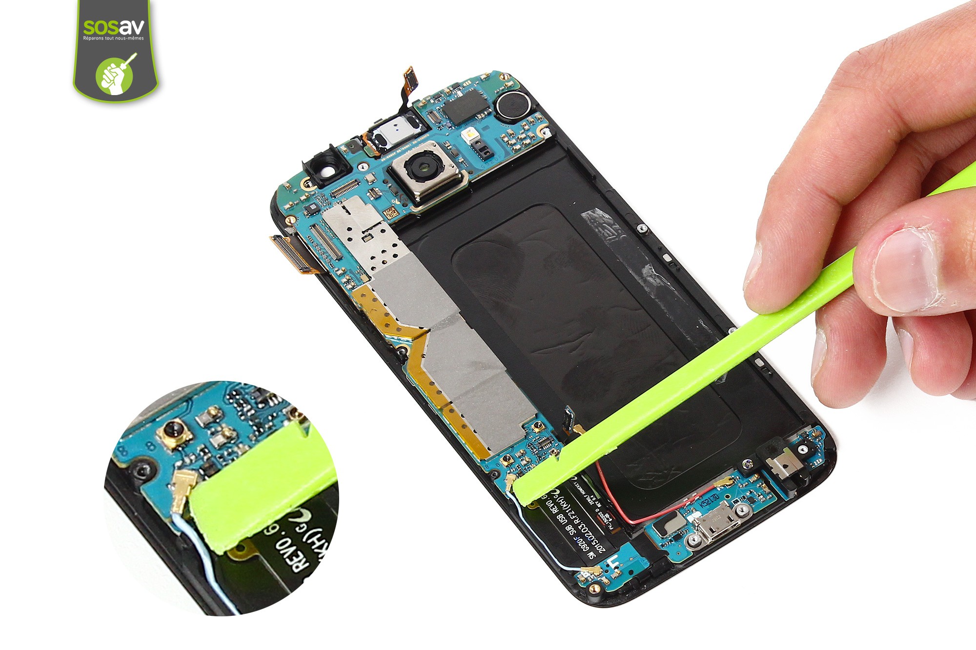

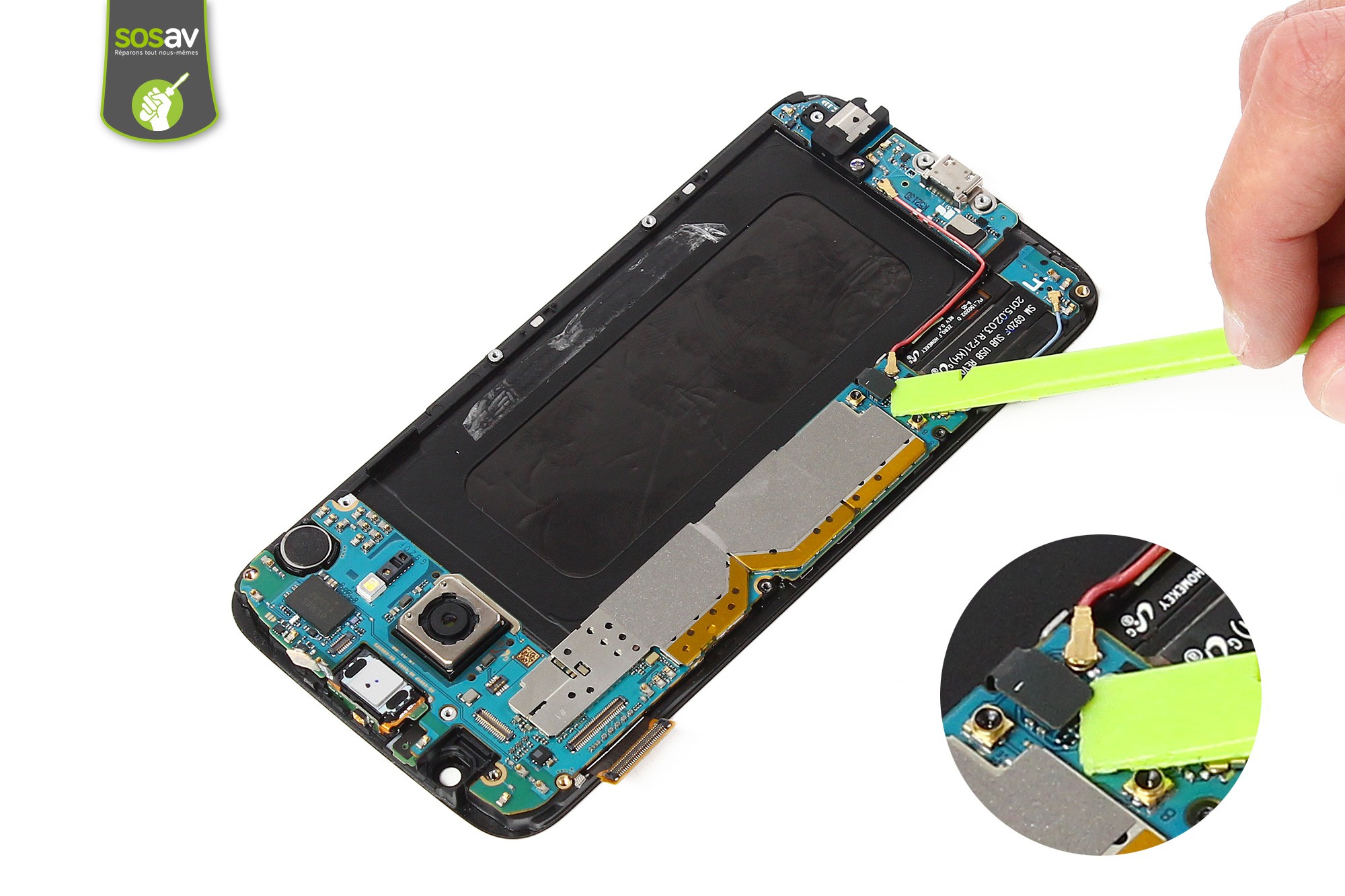

Servez-vous de la spatule en nylon pour déconnecter la nappe du bouton home ainsi que l'antenne réseau, côté carte mère.

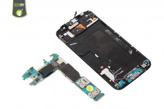

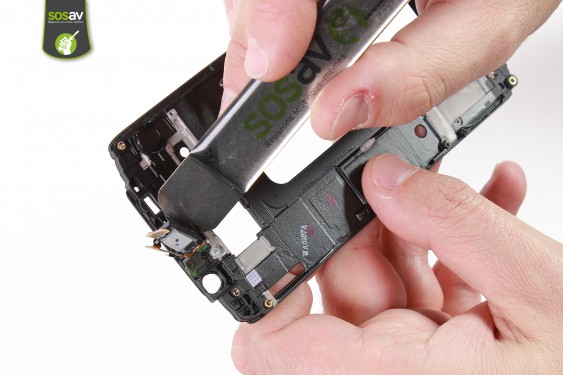

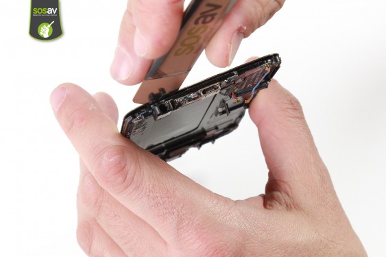

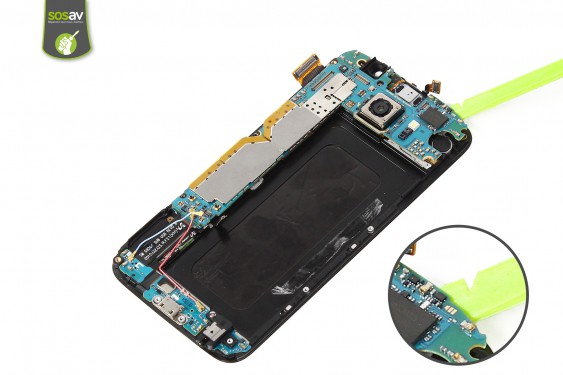

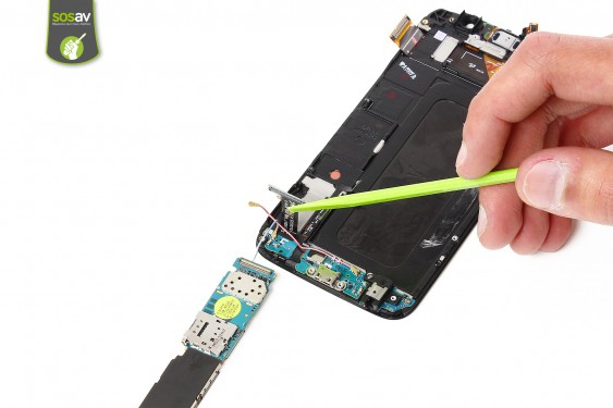

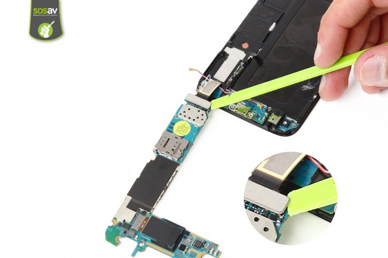

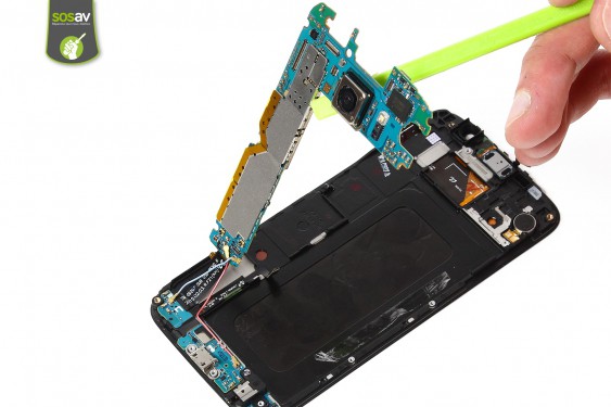

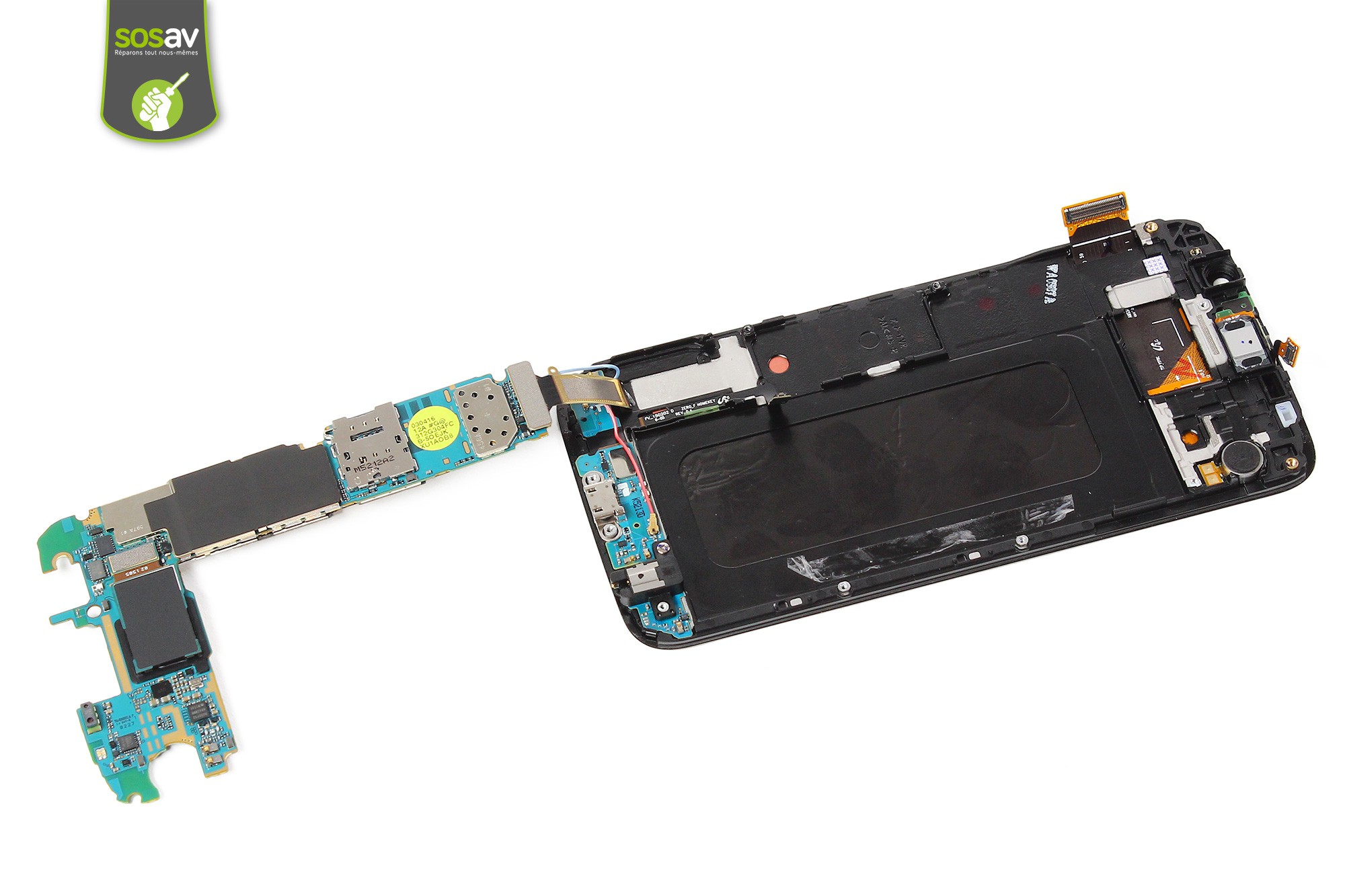

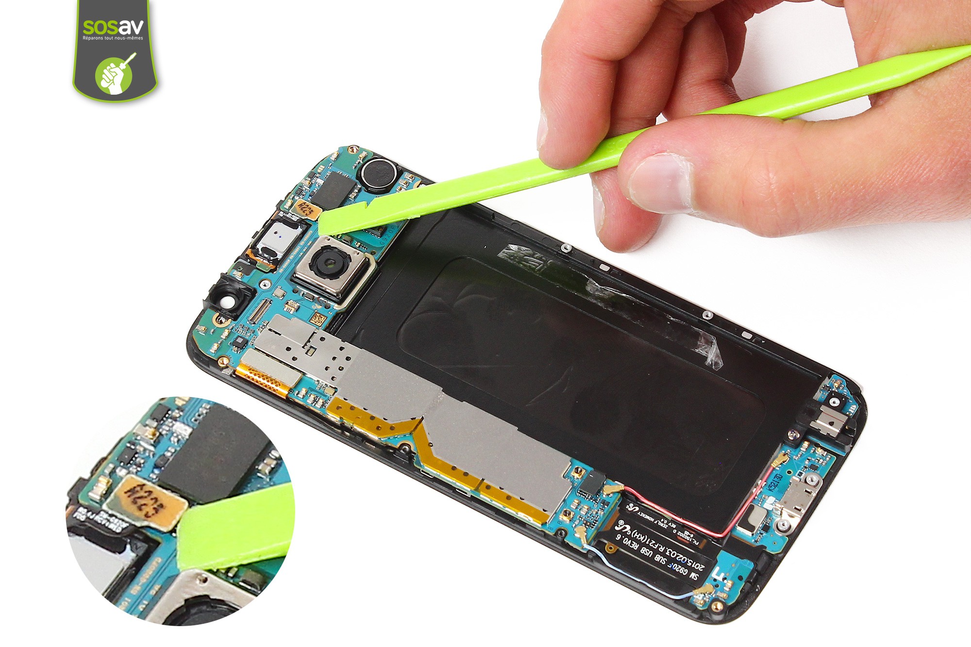

Déconnectez ensuite le câble d'interconnexion WiFi côté carte mère à l'aide de la spatule en nylon.Poursuivez avec la spatule en soulevant délicatement la carte mère et en la faisant basculer à l'envers, comme indiqué sur les photos 3 et 4 de cette étape.
La carte mère est désormais retournée.Avec la spatule en nylon, déconnectez délicatement le connecteur de charge de la carte mère.La carte mère est désormais démontée.

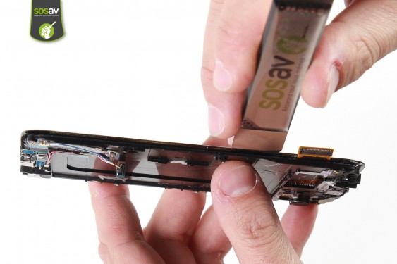

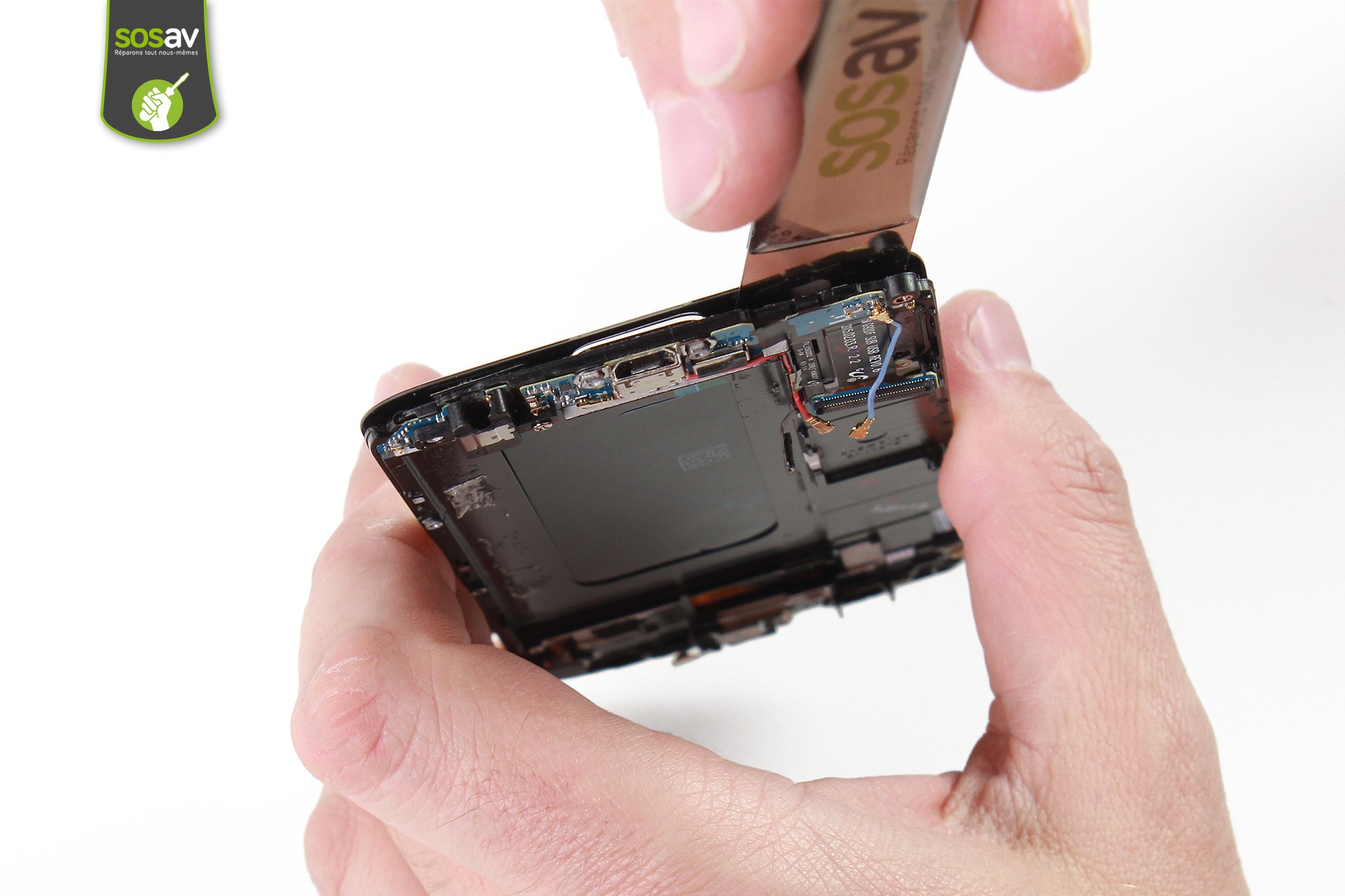

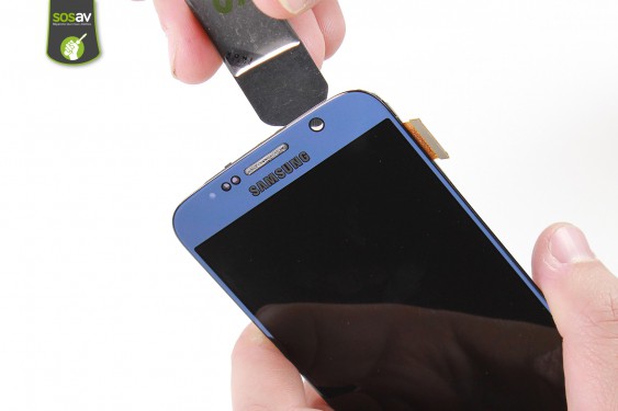

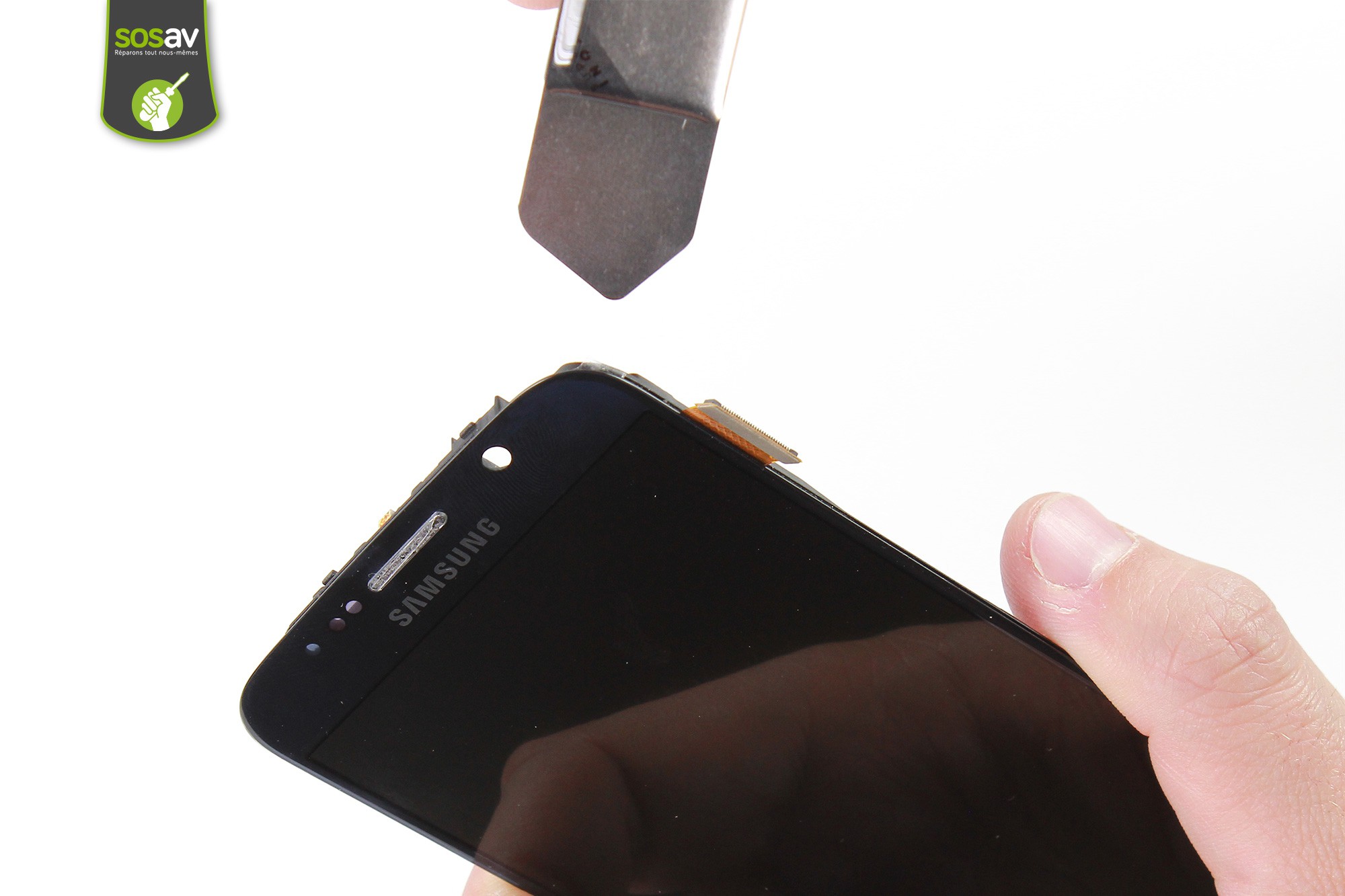

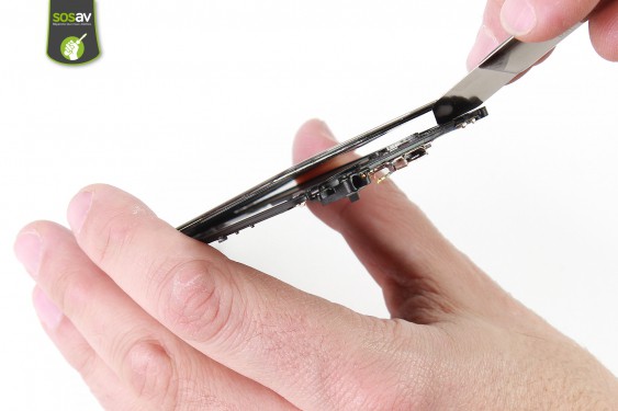

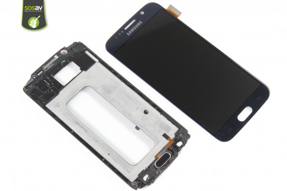

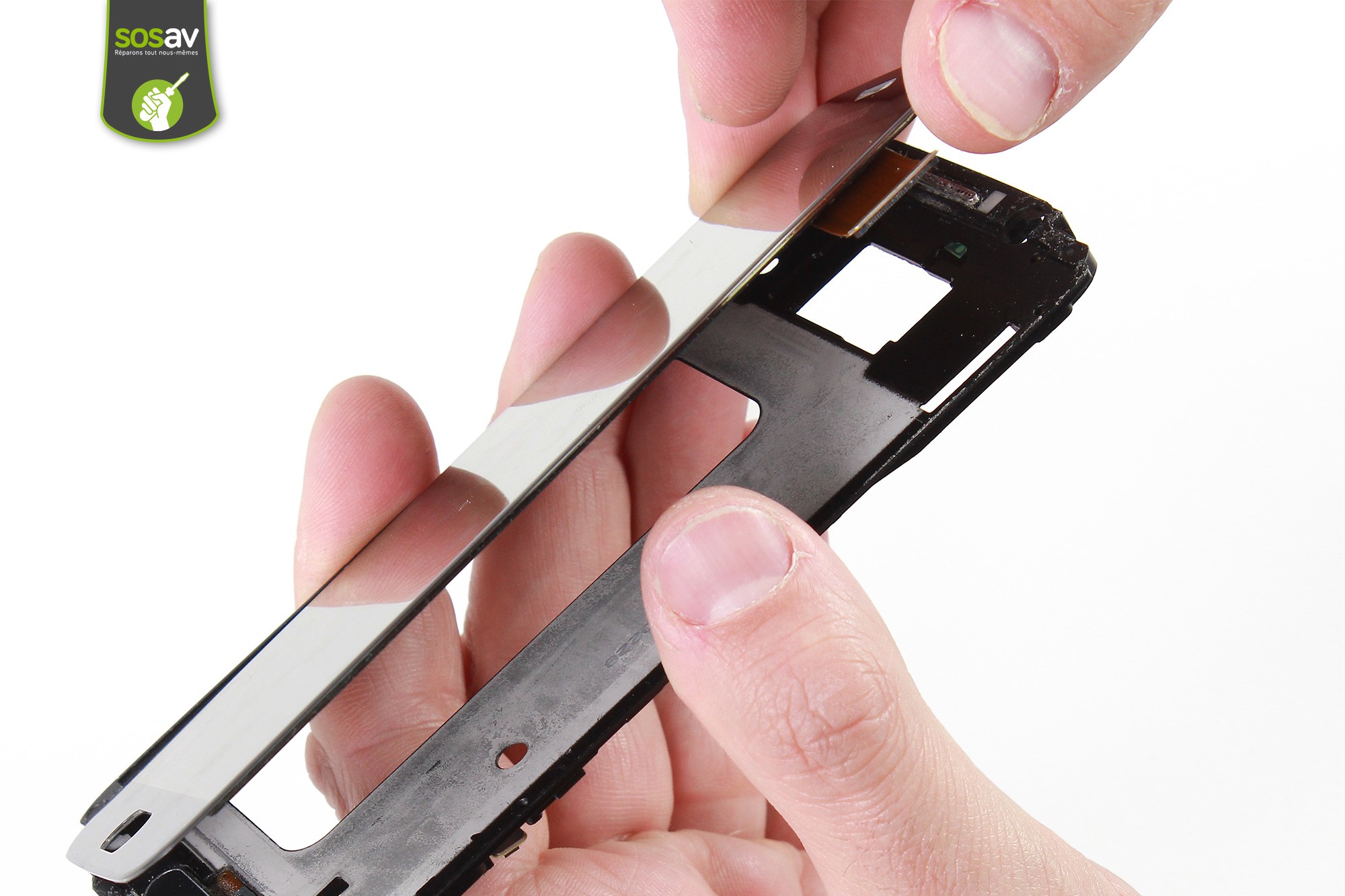

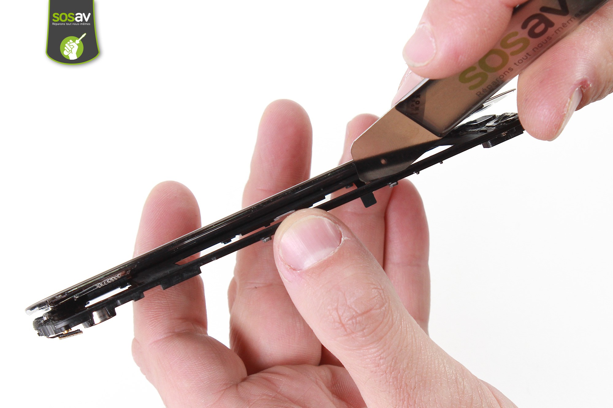

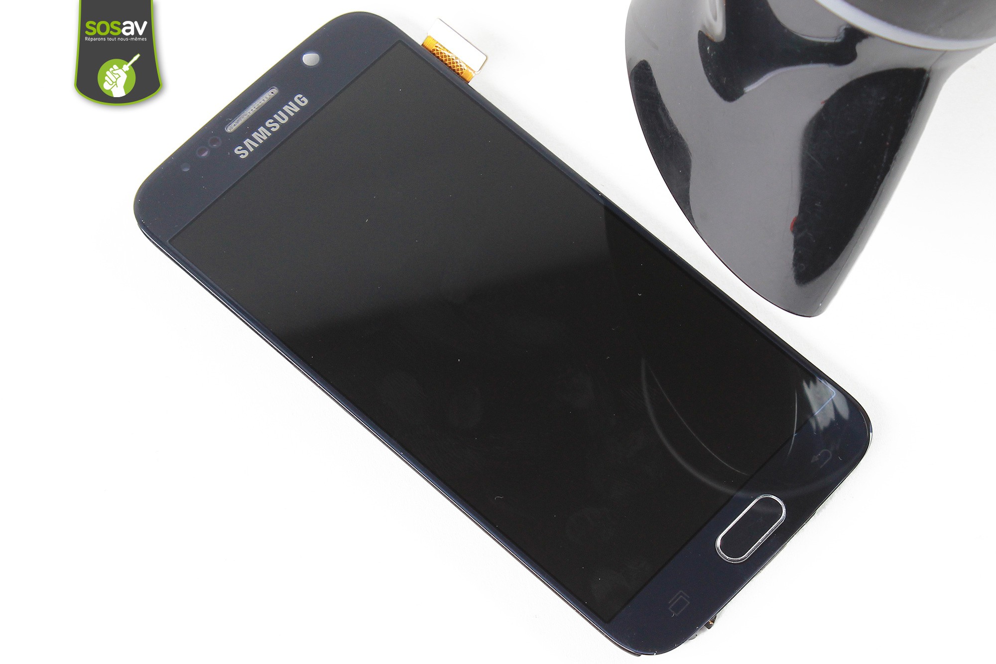

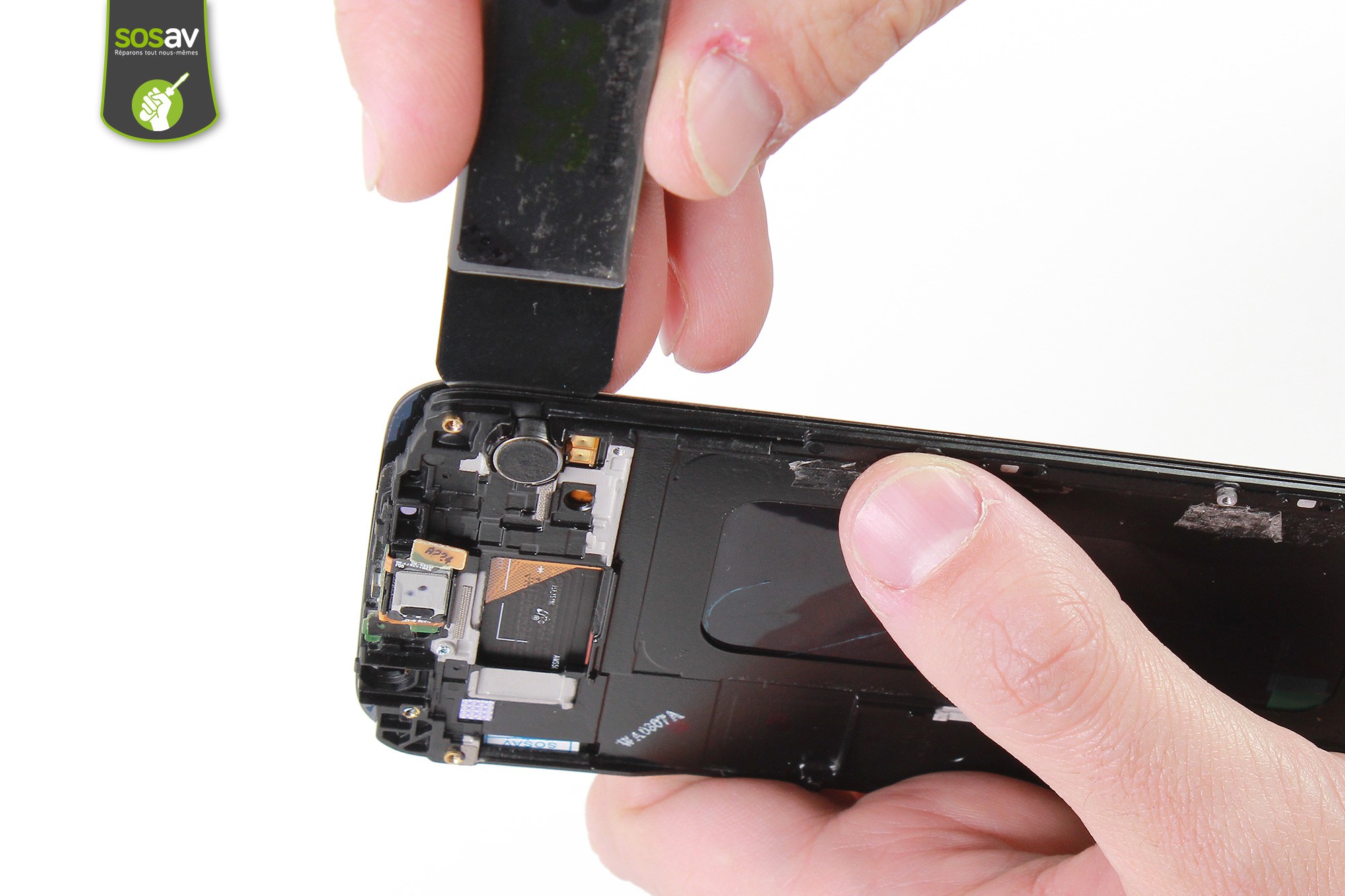

Munissez-vous d'un sèche cheveux afin de chauffer tout le contour de la vitre tactile (ne pas chauffer l'écran LCD, concentrez-vous sur le contour !).Le LCD du Galaxy S6 est assez fin et très fragile, prenez votre temps lors de son retrait.

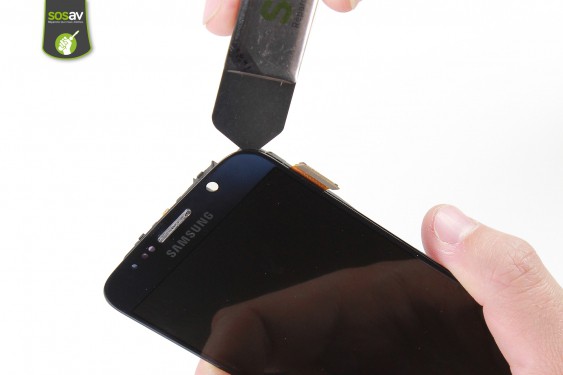

Glissez sur le haut de l'écran, une spatule iSesamo entre l'écran et le châssis, afin de commencer à les séparer.
Glissez la spatule iSesamo tout autour de l'écran pour le décoller du châssis.
Etape 24
Continuez sur les autres côtés de l'écran.
Etape 25

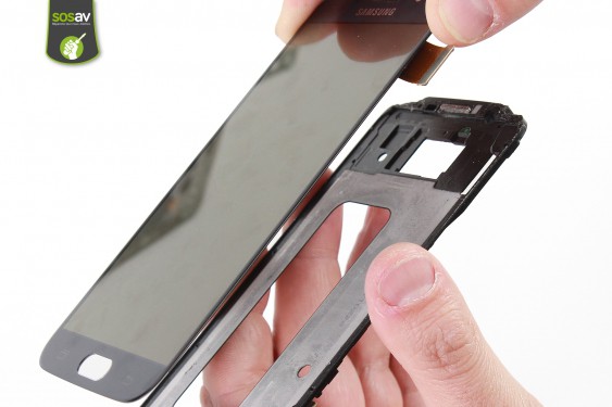

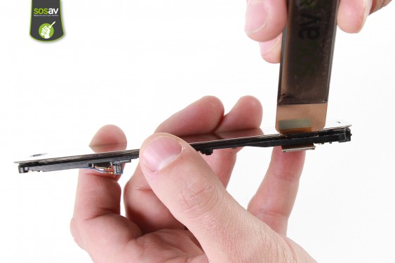

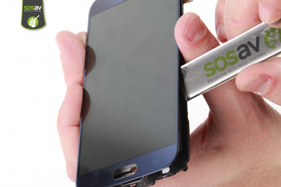

Poursuivez jusqu'à ce que l'écran se décolle petit à petit puis faites légèrement levier pour commencer à séparer l'écran du châssis.
Etape 26
Une fois l'écran entièrement décollé du châssis, ôtez-le délicatement en faisant attention à la nappe de l'écran passant à travers le châssis.L'écran complet du Galaxy S6 est entièrement démonté.

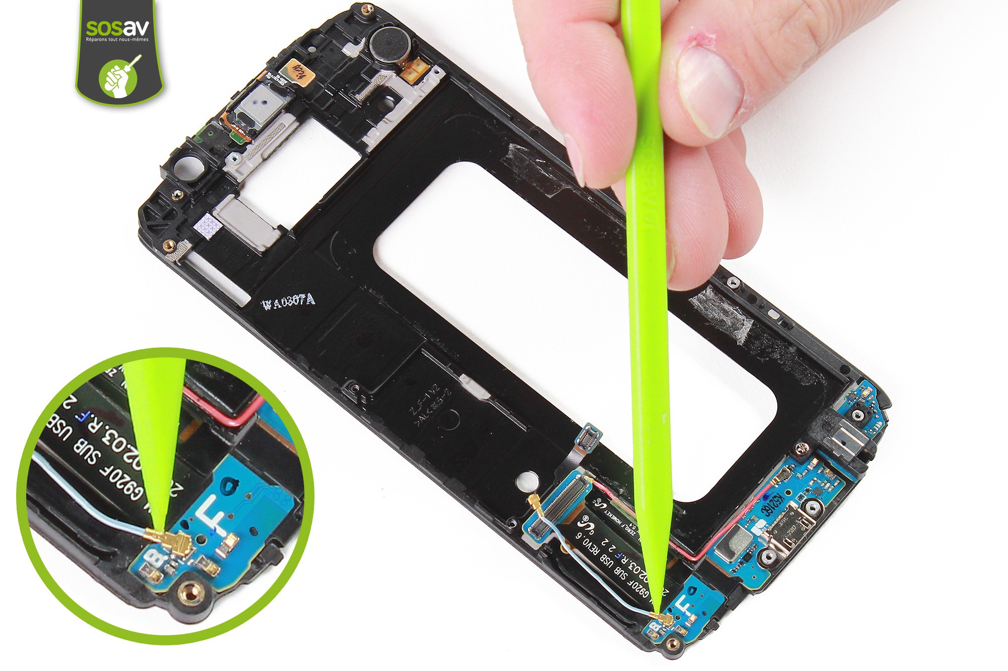

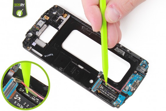

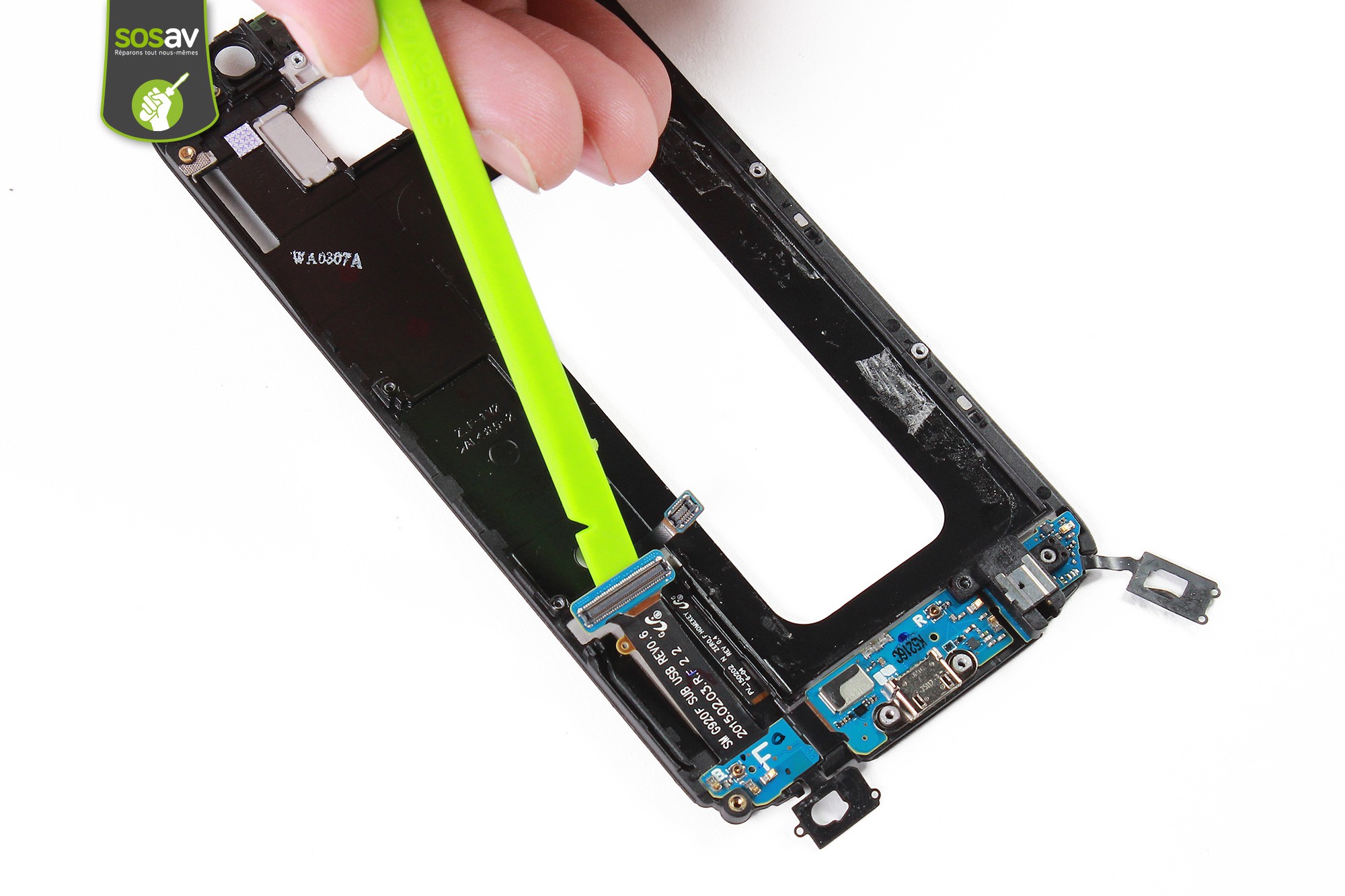

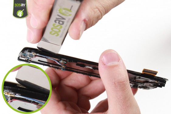

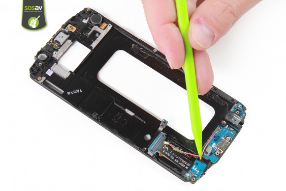

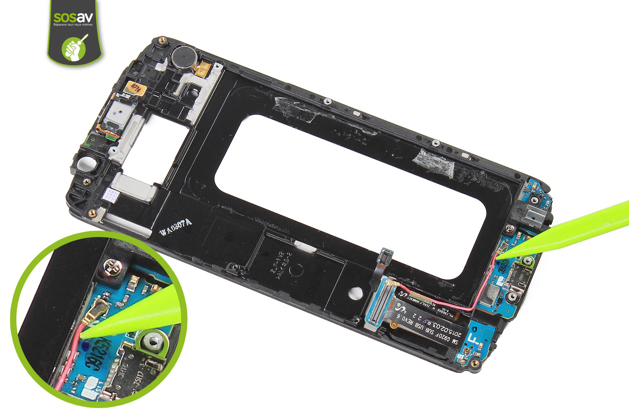

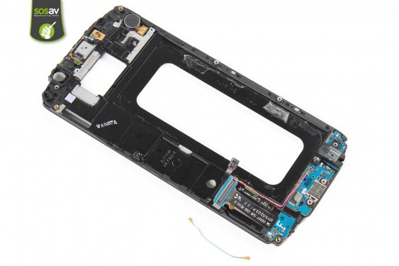

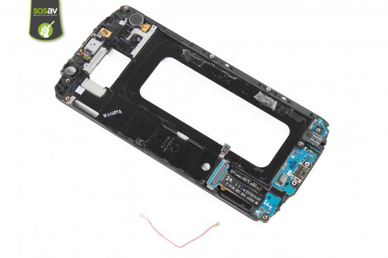

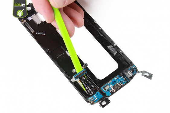

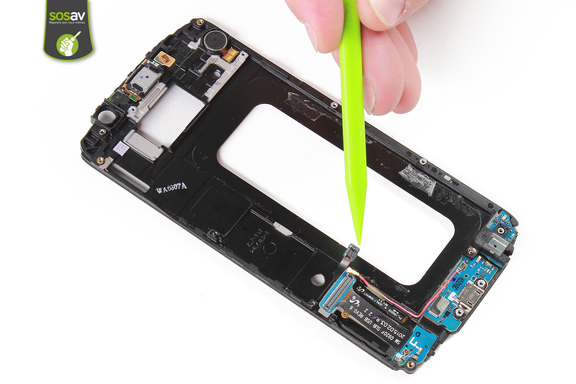

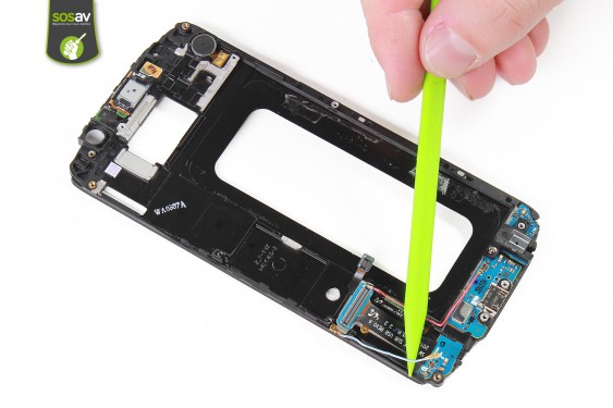

Avec la pointe de la spatule en nylon, déconnectez l'antenne de la nappe du connecteur de charge.
Etape 28

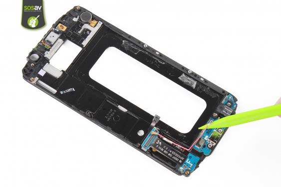

Puis décollez aussi l'antenne réseau du châssis.
Etape 29
Maintenant vous pouvez déconnecter l'antenne réseau de la nappe du connecteur de charge.
Etape 30

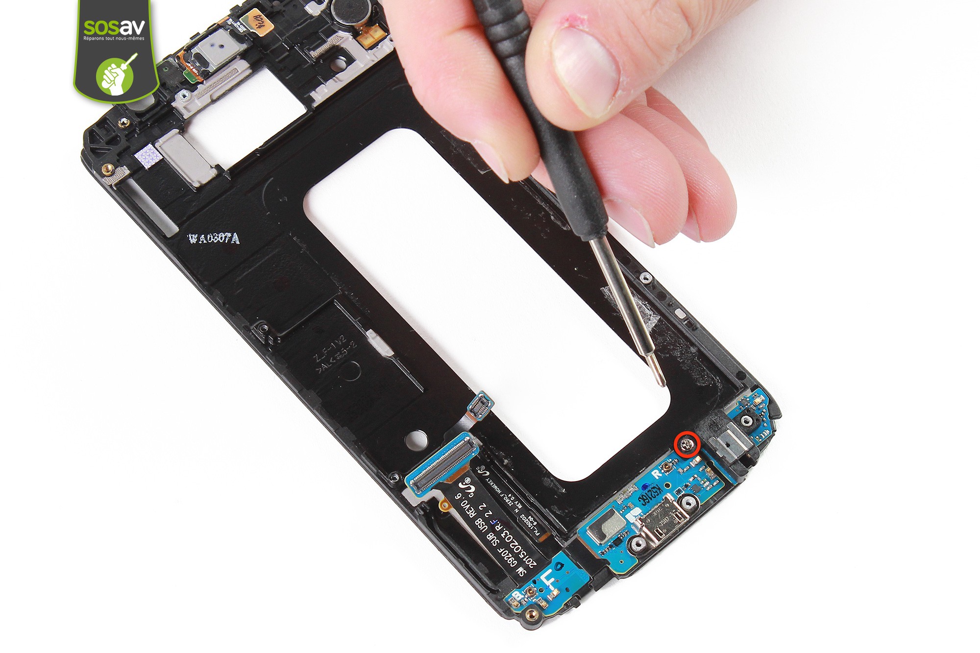

Avec le tournevis cruciforme, retirez la vis entourée en rouge.Cette vis maintien la nappe du connecteur de charge au châssis interne.

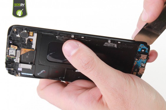

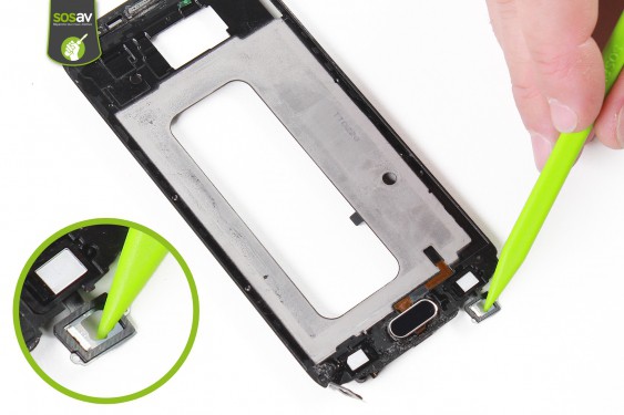

Retournez le châssis afin de décoller le bouton de raccourci.
Etape 32
Procédez au décollement du 2eme bouton.
Etape 33

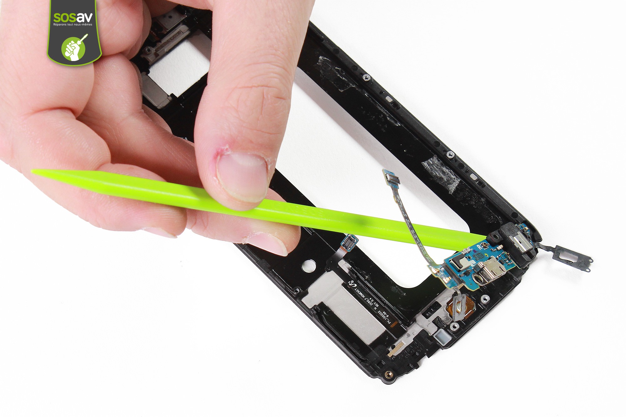

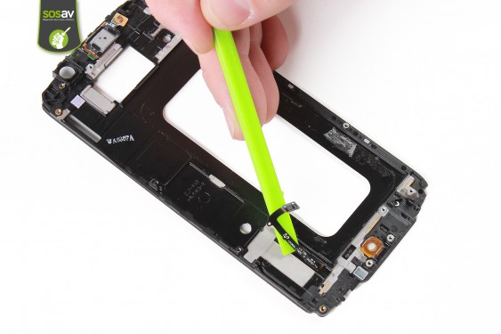

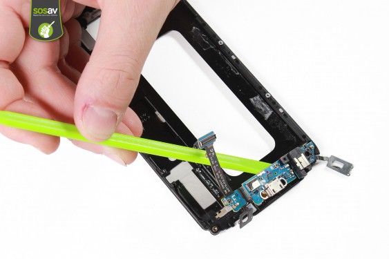

Reprenez la spatule en nylon pour extraire le connecteur de charge.
Etape 34
Le connecteur de charge du Galaxy S6 est entièrement décollé du châssis interne.

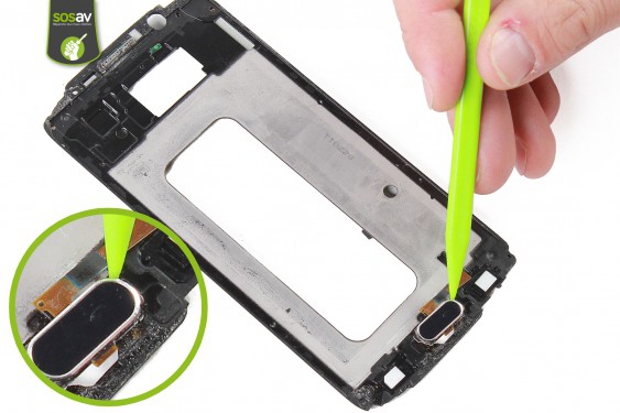

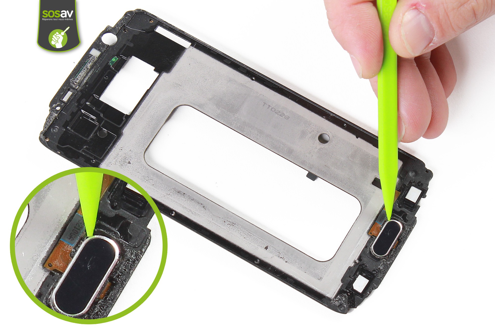

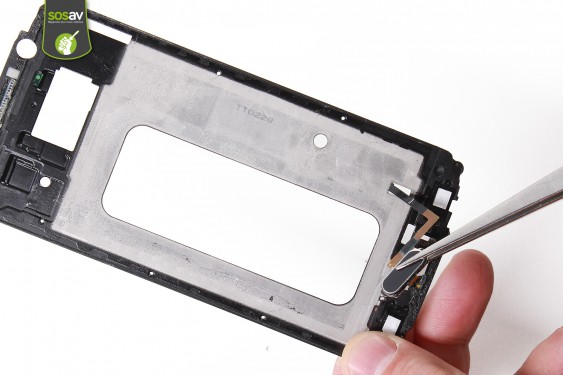

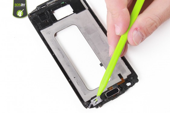

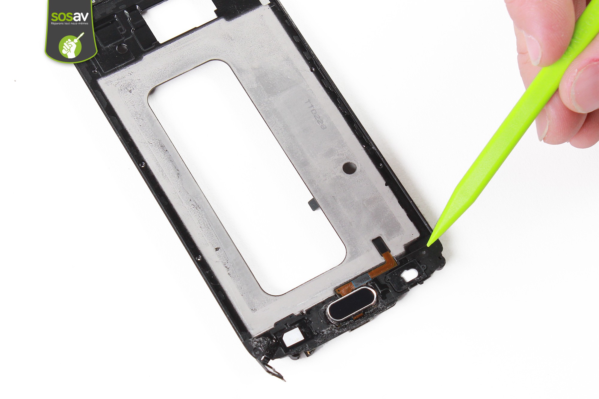

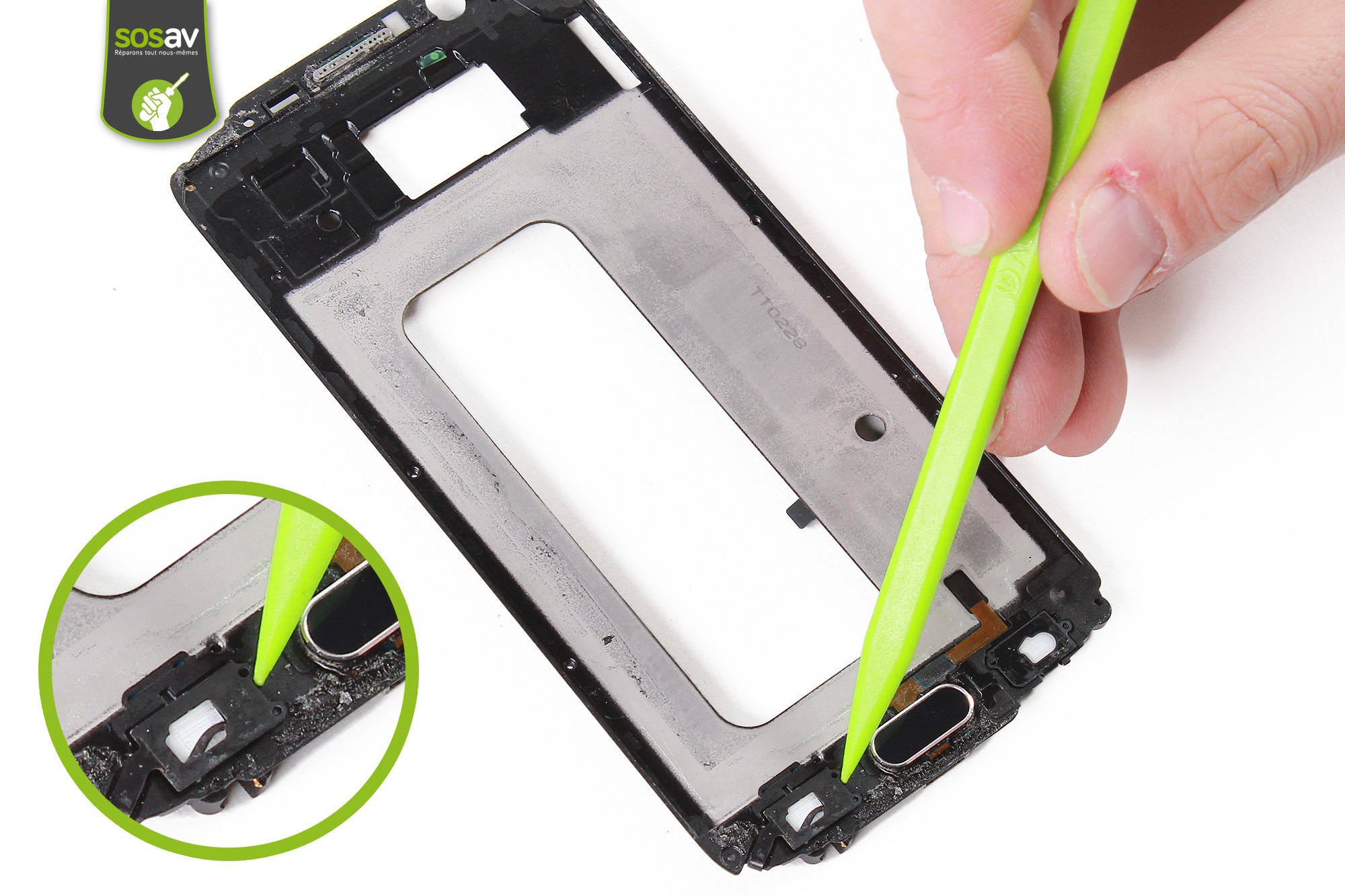

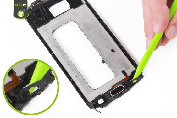

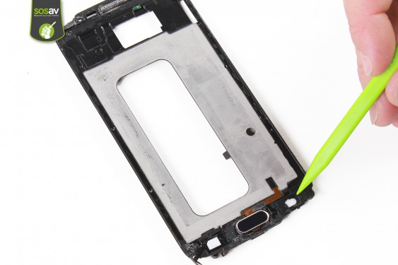

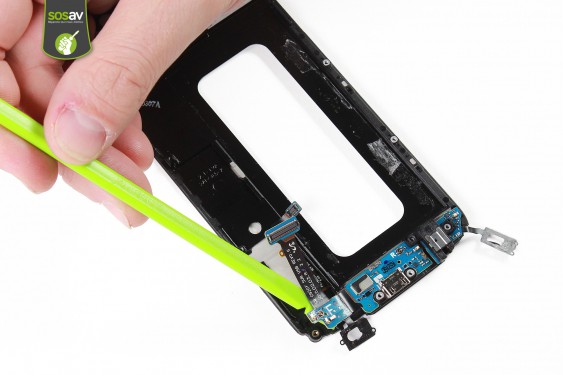

Toujours avec la spatule en nylon, décollez la nappe du bouton home du châssis.
Etape 36
Retournez le châssis, puis décollez délicatement la nappe du bouton home du châssis.
Etape 37

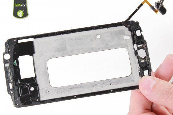

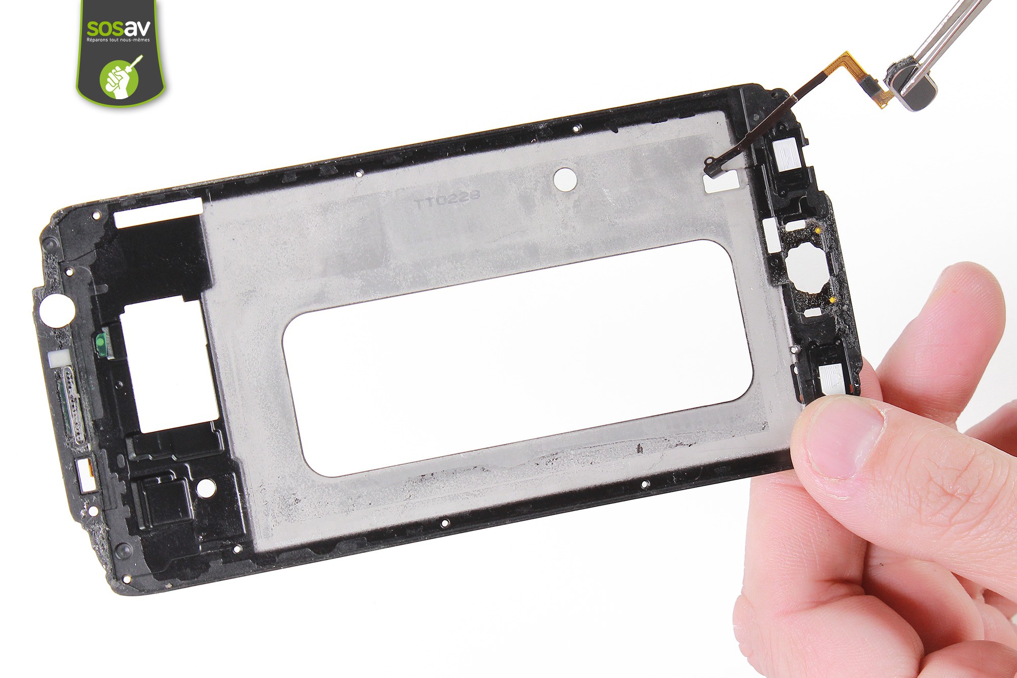

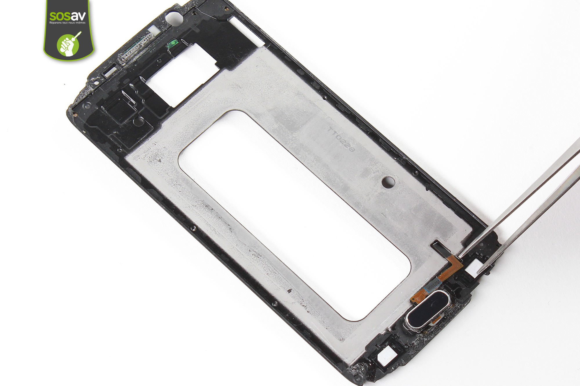

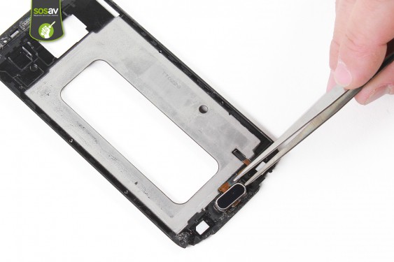

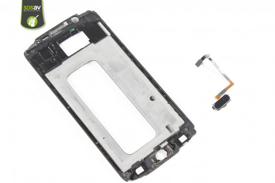

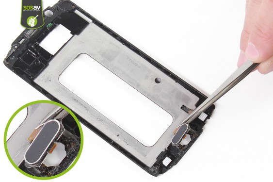

Saisissez puis retirez le bouton home du châssis grâce à la pince en métal.
Etape 38
Puis faites passer la nappe par la petite ouverture.La nappe du bouton home est entierment dégagée.
Etape 39

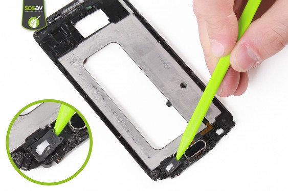

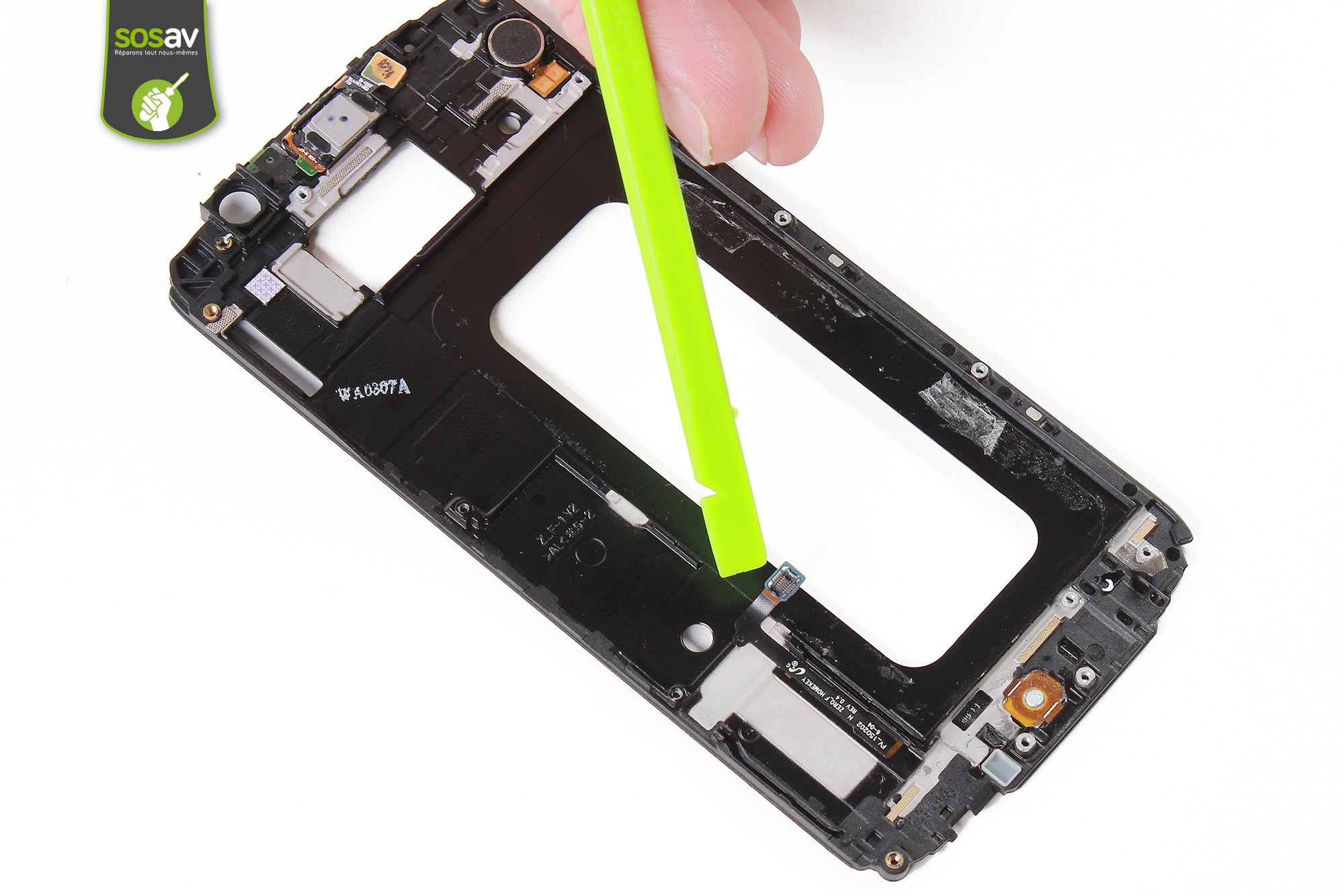

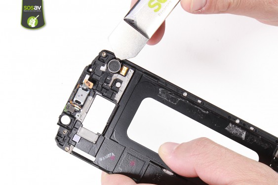

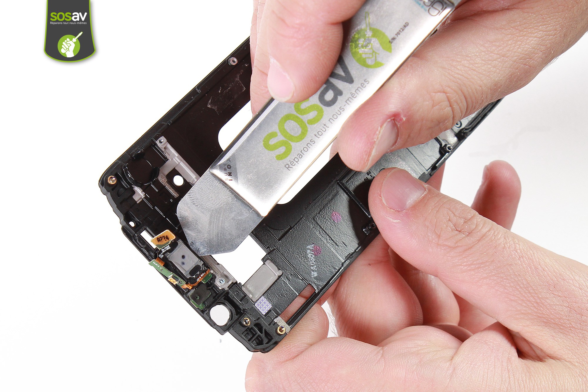

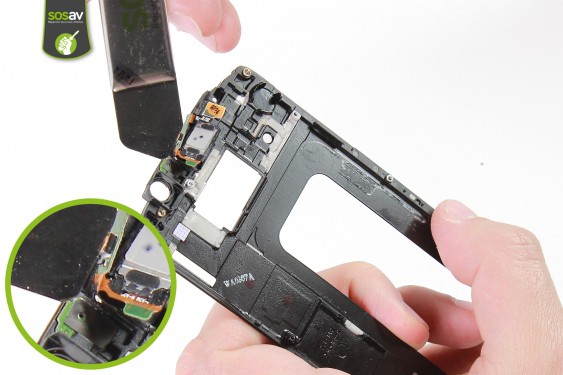

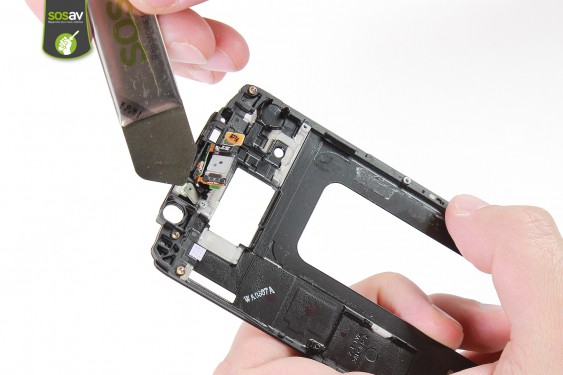

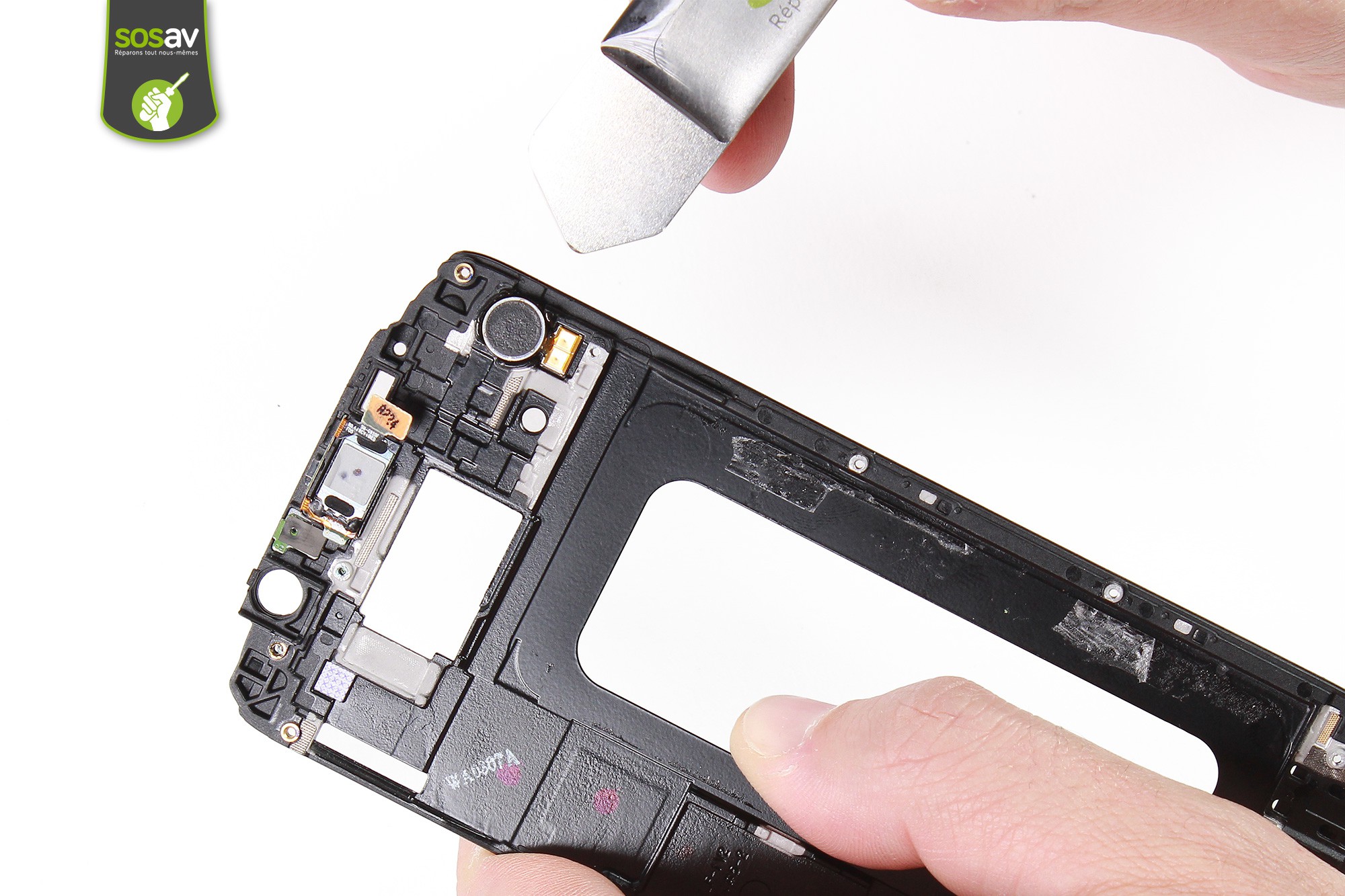

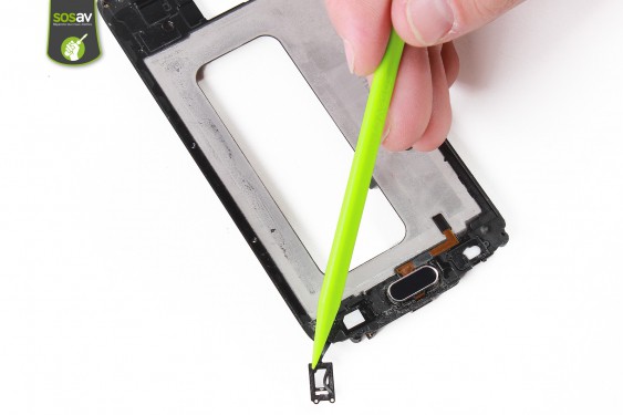

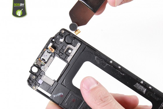

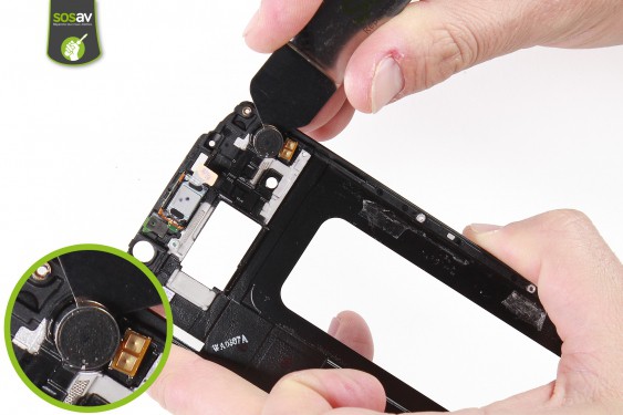

Avec la spatule métalique Isesamo, décollez le vibreur du châssis.
Etape 40

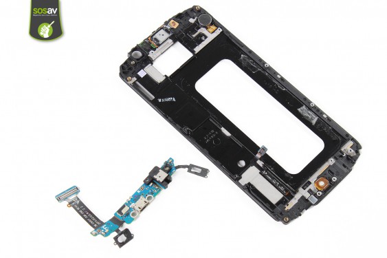

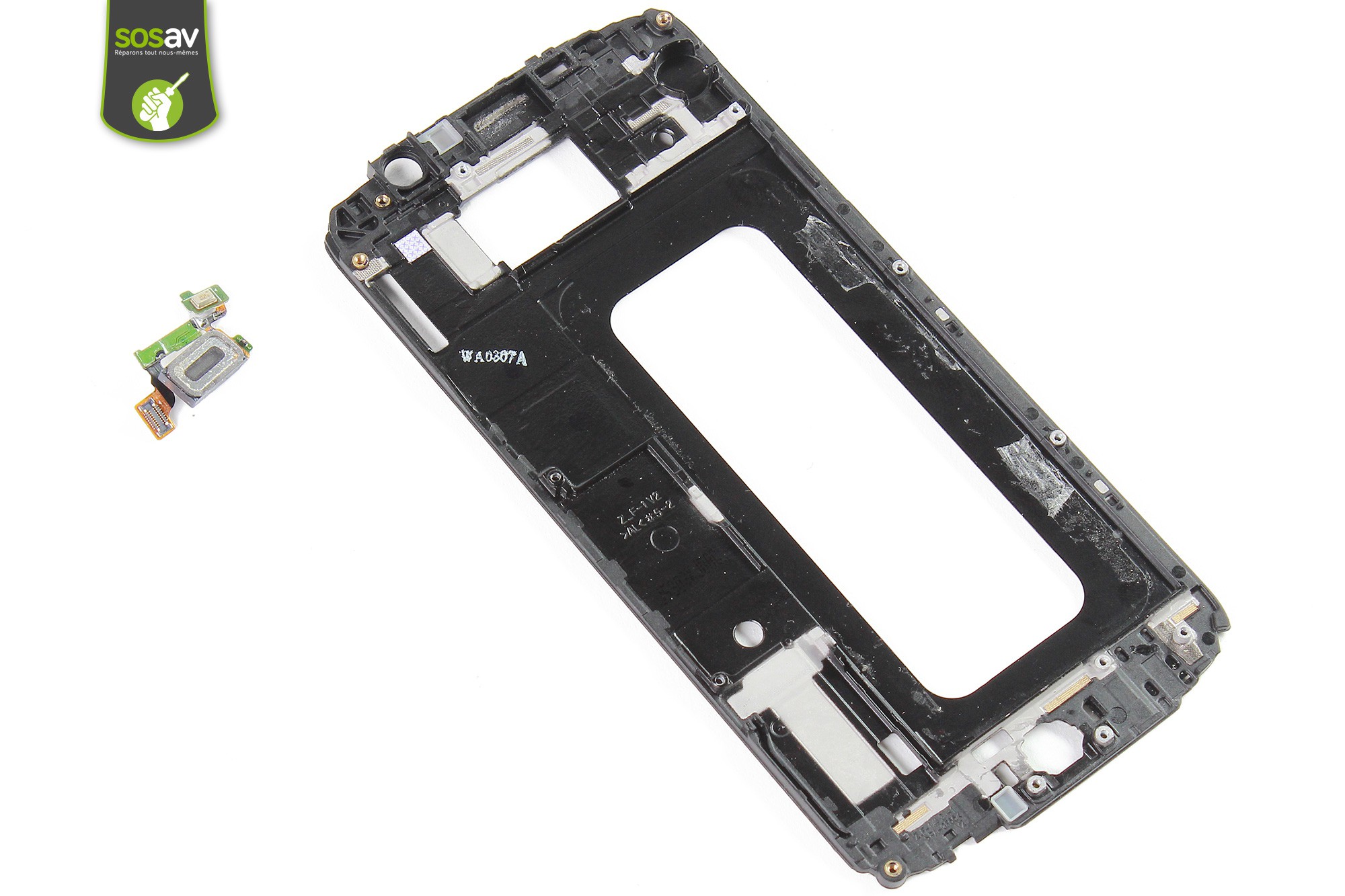

Puis toujours avec le iSesamo, retirez délicatement le haut-parleur interne de son emplacement.
Etape 41
Le châssis interne de votre Galaxy S6 est entièrement démonté. Vous pouvez procéder à son remplacement si cela est nécessaire.
