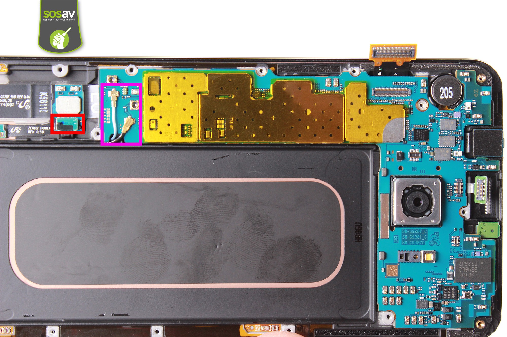

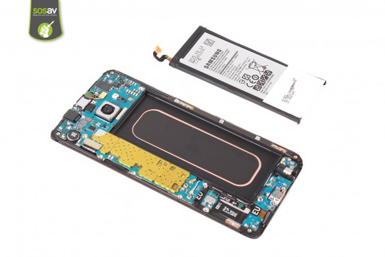

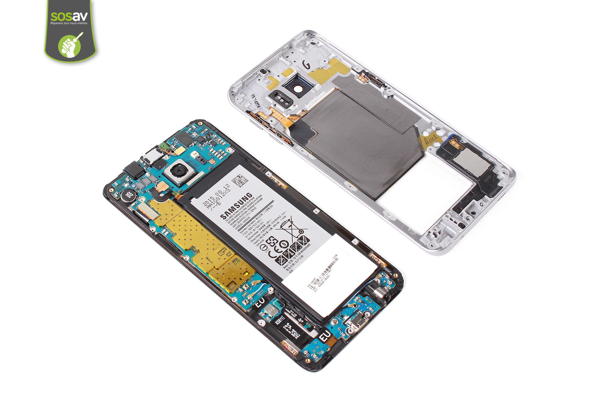

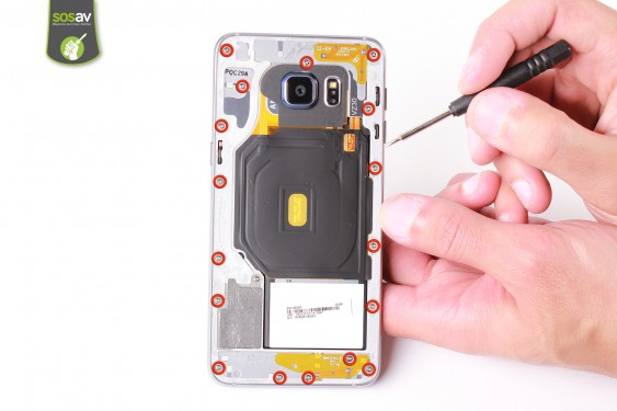

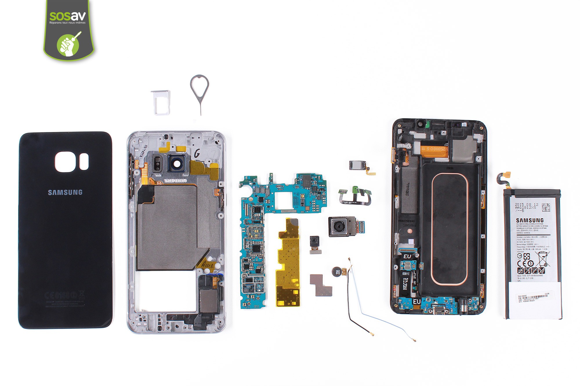

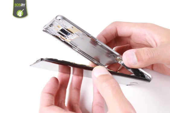

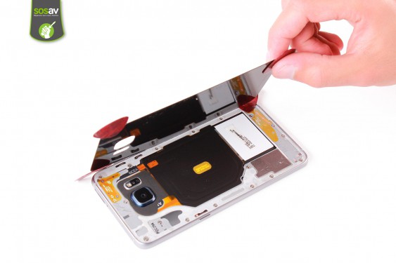

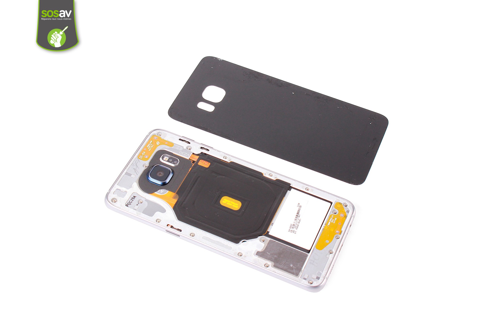

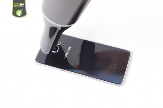

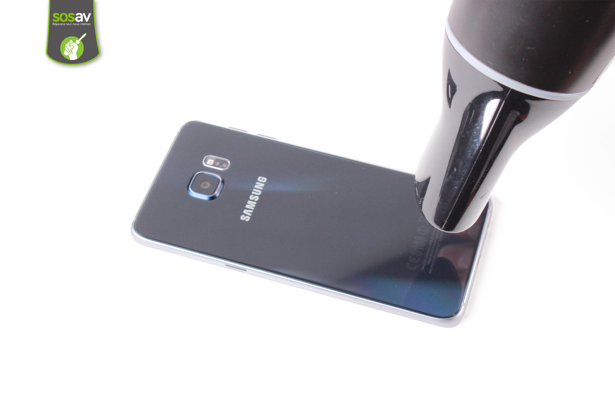

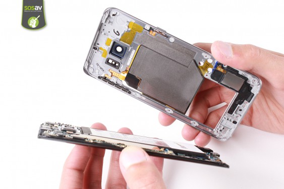

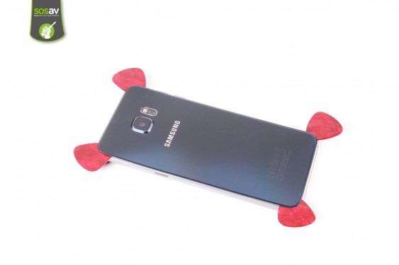

Depuis le Galaxy S6, le démontage du téléphone ne peut s'effectuer que par l'arrière. La batterie n'étant plus amovible et remplaçable sans ouvrir le téléphone, il faut alors s'armer de patience et d'un sèche-cheveux accompagné de plusieurs médiators afin de décoller la vitre très fragile et très sensible aux rayures.Il nous aura fallu pas moins de 12 minutes pour venir à bout de cette vitre sans avoir à l'abîmer. (ouf !)Avis aux amateurs : Soyez très vigilants lors du décollement pour ne pas abîmer votre téléphone !

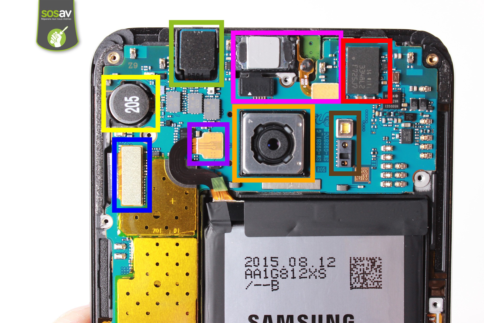

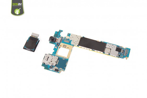

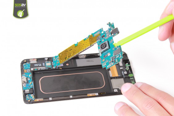

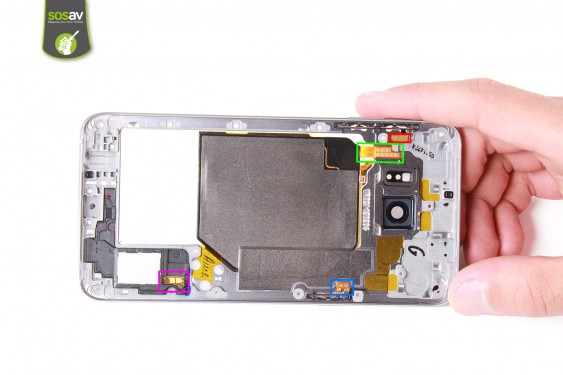

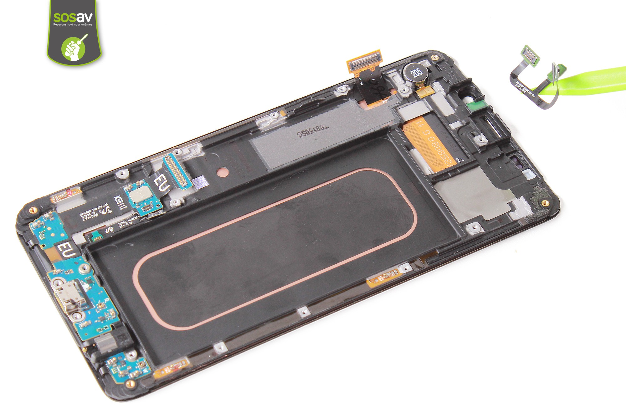

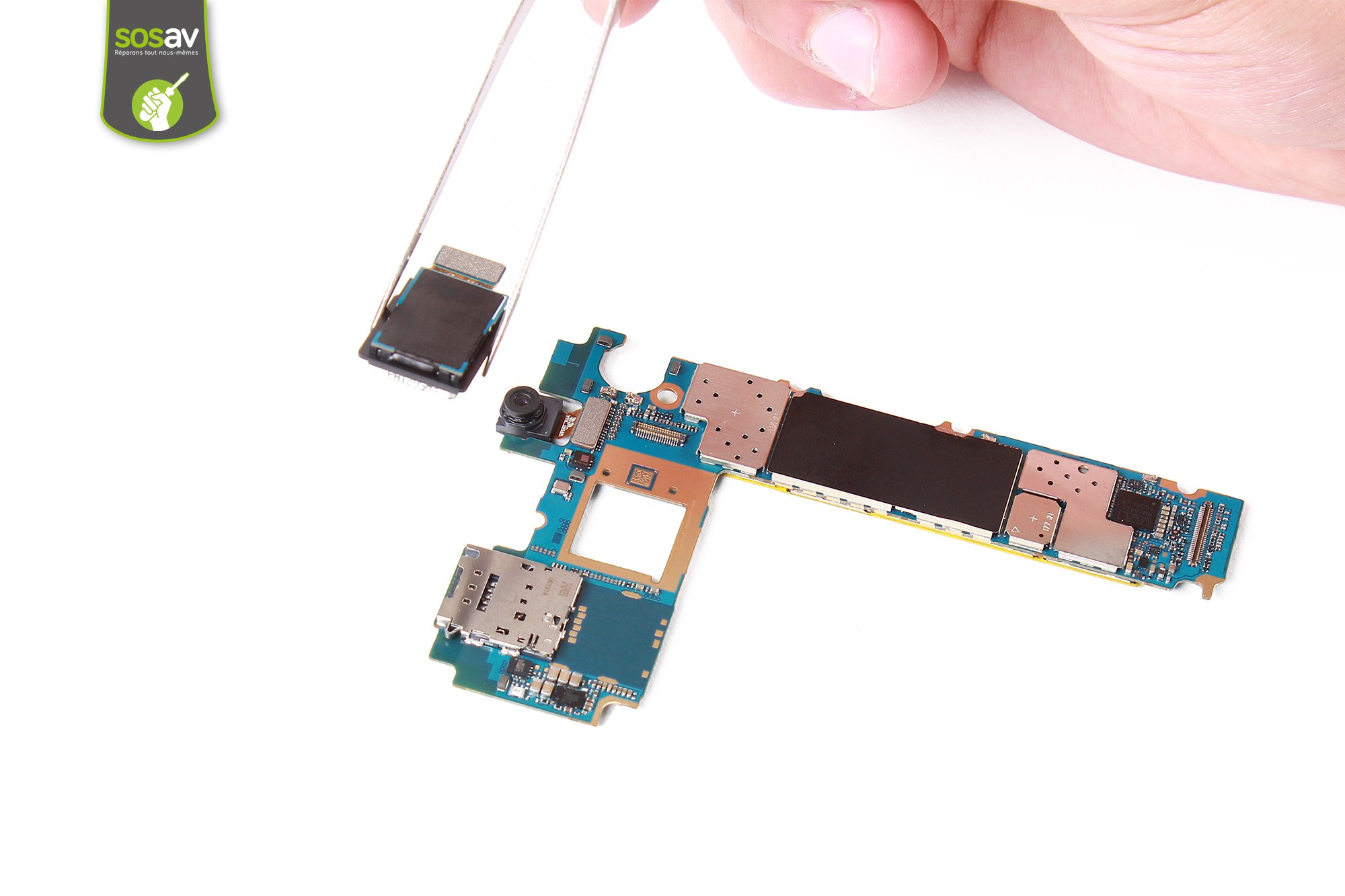

- Les boutons de volume ( Rouge )
- Le bouton d'allumage/extinction (bouton power) (Bleu)
- L'antenne NFC ( Vert )
- Le haut-parleur interne avec son connecteur (Rose)
- Le composant radio WiFi/Bluetooth (Rouge)
- Le vibreur (Jaune)
- Le connecteur de la batterie (Violet)
- La caméra arrière (Orange)
- Le flash LED et capteur cardiaque (Marron)
- Le connecteur de l'écran LCD / écran tactile (Bleu)
- Connecteurs des câbles d'interconnexion des antennes WiFi et Bluetooth (Rose)

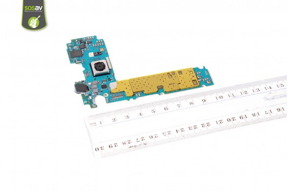

- Connecteur du bouton home/capteur d'empreinte (Rouge)La carte mère mesure approximativement 10 centimètres de large.
La note de réparabilité accordée par SOSAV à ce Samsung Galaxy Edge + est de 4 sur 10 (10 étant la meilleure note possible).

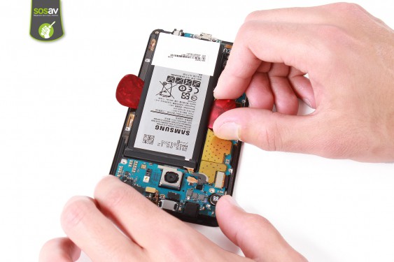

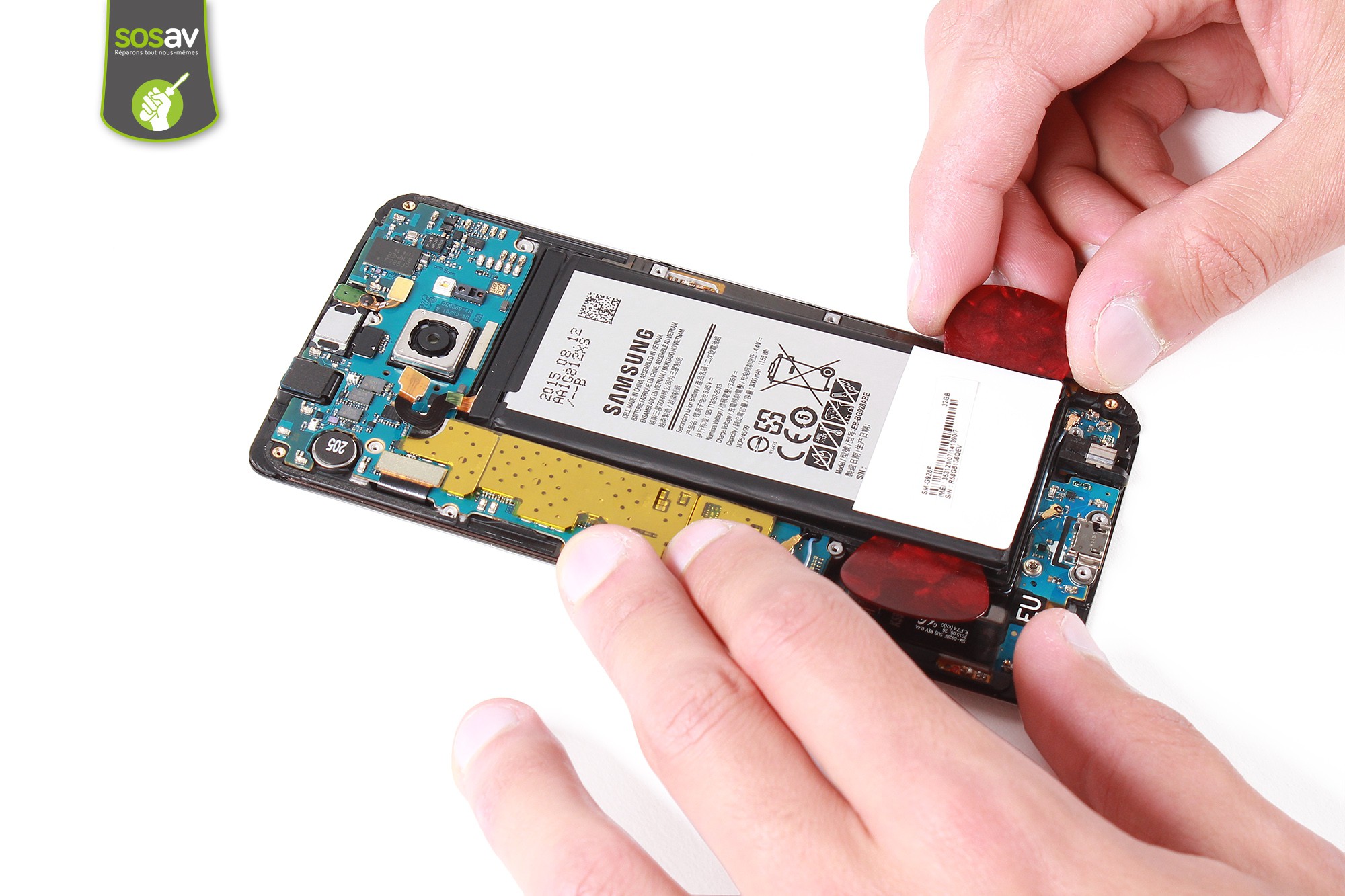

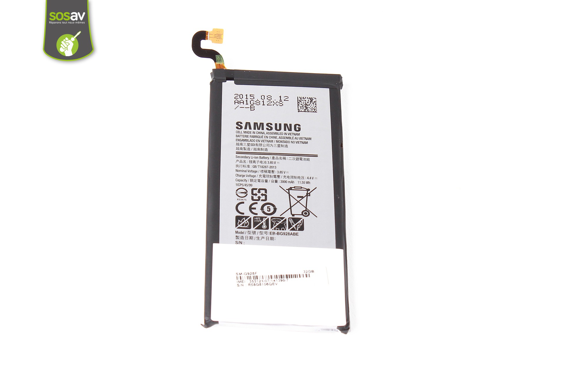

Points positifs :- Il n'est pas nécessaire de disposer d'un arsenal d'outils pour démonter le téléphone : Un simple kit outils composé d'un tournevis cruciforme, de quatre médiators et d'une spatule en nylon suffira amplement pour procéder au remplacement de la plupart des composants.- La conception simpliste permet une réparation facile une fois l'écran démonté.Points négatifs :
- L'écran collé rendant très compliqué le remplacement du connecteur de charge- Le haut-parleur externe intégré et collé dans le châssis arrière.
