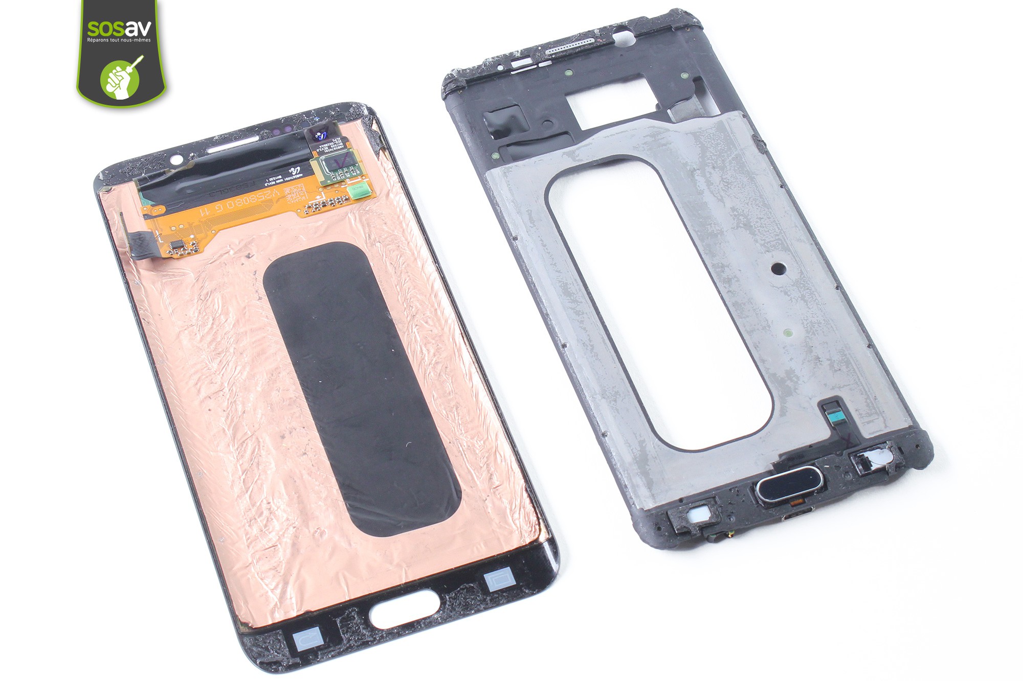

A l'aide du sèche cheveux, chauffez l'ensemble du châssis afin de ramollir la colle.
Etape 24
Insérez une carte en plastique, comme indiqué sur la photo, afin de décoller le châssis de l'écran.
Etape 25
Continuez de décoller le châssis.La partie de l'écran est très fragile. Il ne faut pas forcer. Rechauffez s'il y a de la resistance.
Etape 26
Insérez la carte plastique sur la partie basse et haute du châssis, comme indiqué sur les photos. Vous pouvez découper la carte plastique pour vous faciliter la tâche.
Etape 27
Insérez la spatule en nylon afin de faire levier sur le châssis et de le décoller complètement.
Etape 28
Conservez la spatule en nylon pour basculer le châssis.Le châssis peut maintenant être totalement retiré.
Etape 29
L'écran complet de votre Galaxy S6 Edge + est maintenant completement retiré.En cas de problème d'affichage, remplacez l'écran par un écran neuf.
