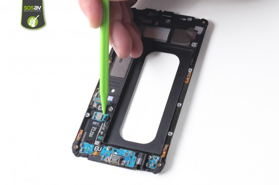

Déconnectez ensuite la nappe de liaison du connecteur de charge en utilisant la spatule en nylon.Saisissez la carte mère puis retirez-la du téléphone.La carte mère de votre Galaxy S6 Edge + est désormais démontée.

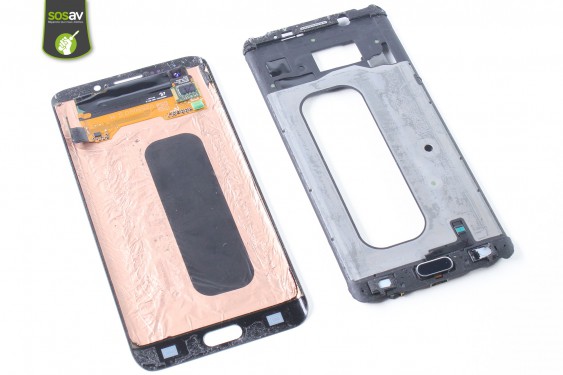

A l'aide du sèche cheveux, chauffez l'ensemble du châssis afin de ramollir la colle.
Etape 24
Insérez une carte en plastique, comme indiqué sur la photo, afin de décoller le châssis de l'écran.
Etape 25
Continuez de décoller le châssis.La partie de l'écran est très fragile. Il ne faut pas forcer. Rechauffez s'il y a de la resistance.
Etape 26
Insérez la carte plastique sur la partie basse et haute du châssis, comme indiqué sur les photos. Vous pouvez découper la carte plastique pour vous faciliter la tâche.
Etape 27
Inserez la spatule en nylon pour faire levier sur le châssis, afin de le décoller complètement.
Etape 28
Conservez la spatule en nylon pour basculer le châssis.Le châssis peut maintenant être totalement retiré.

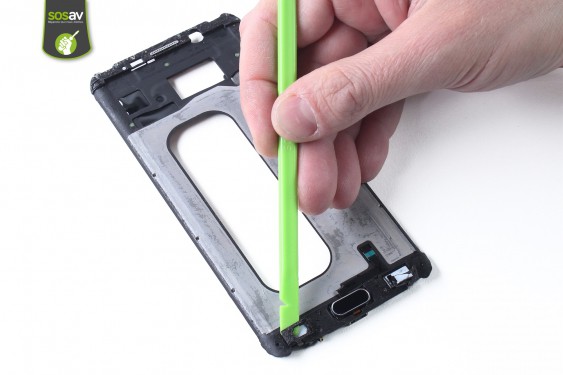

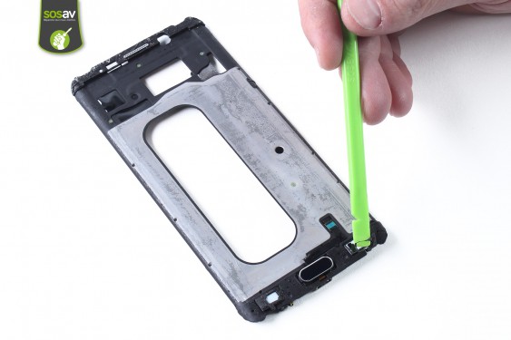

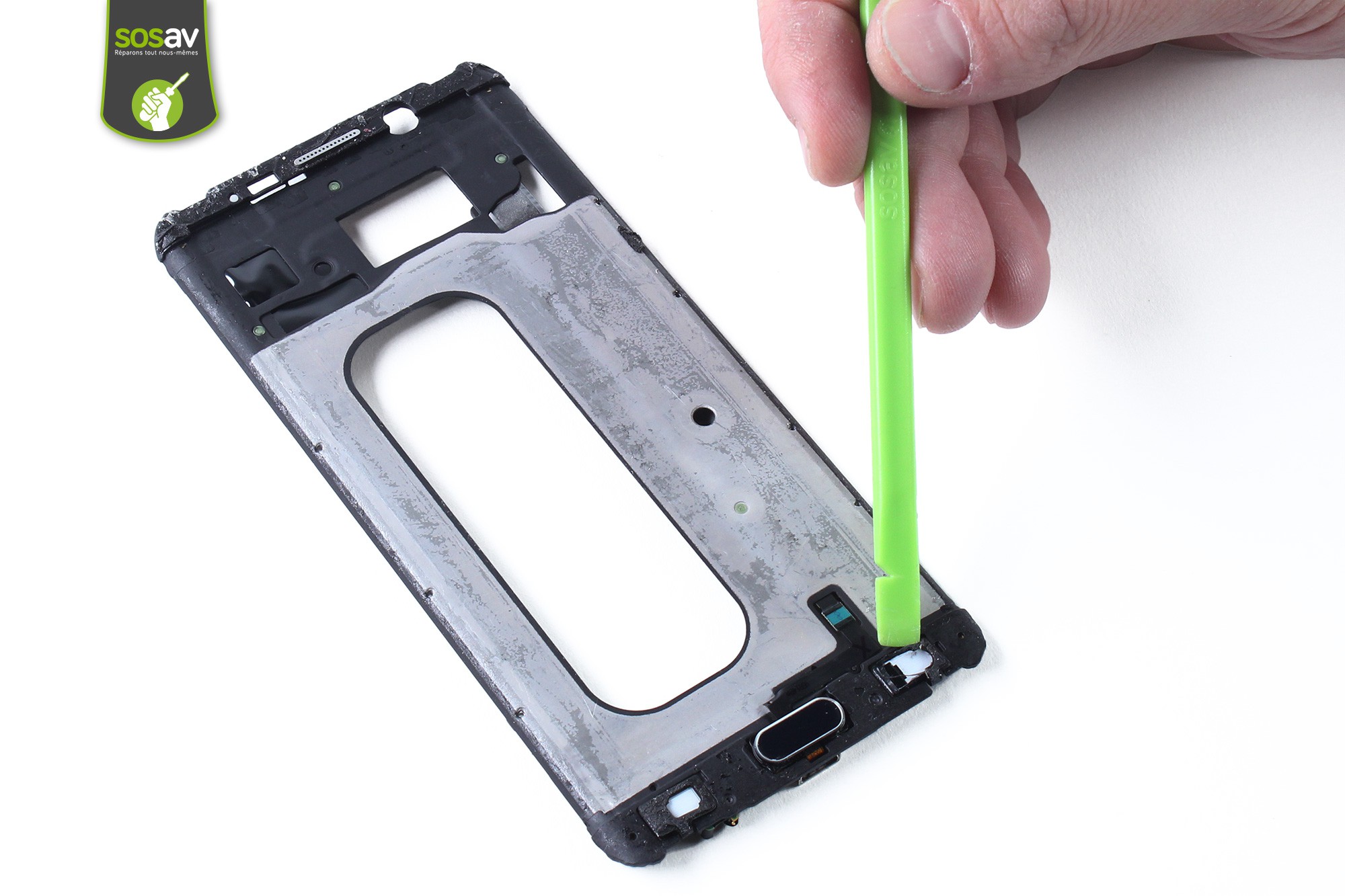

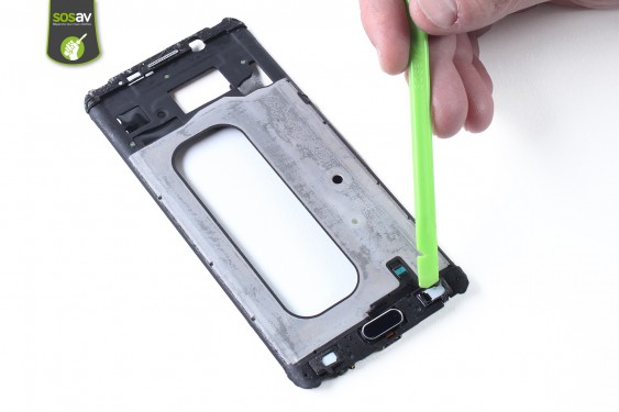

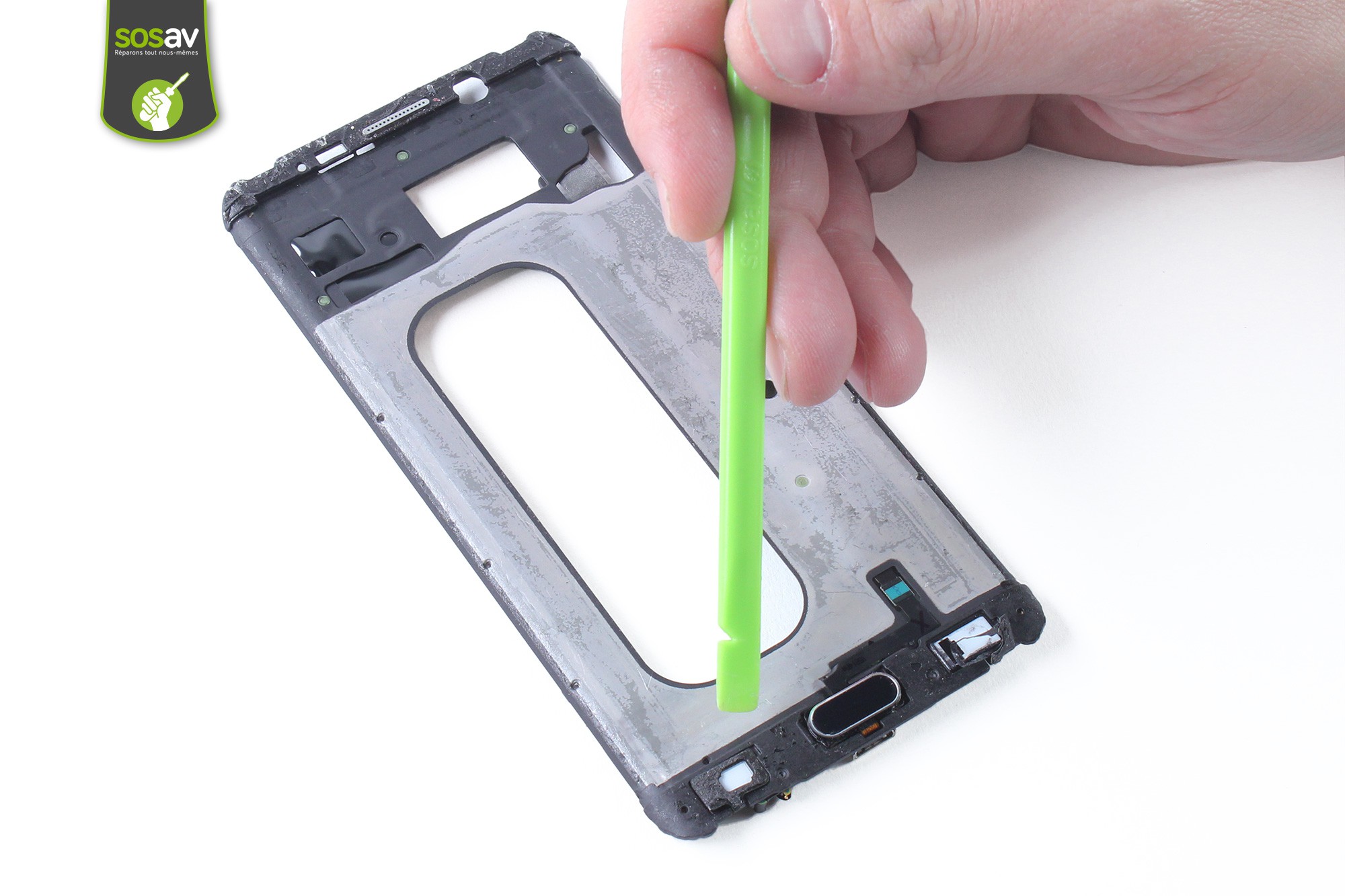

Décollez avec la spatule en nylon, le bouton raccourci du châssis.
Etape 30

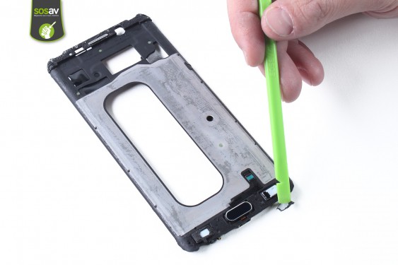

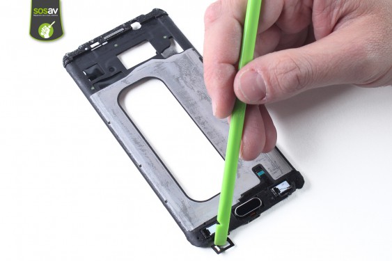

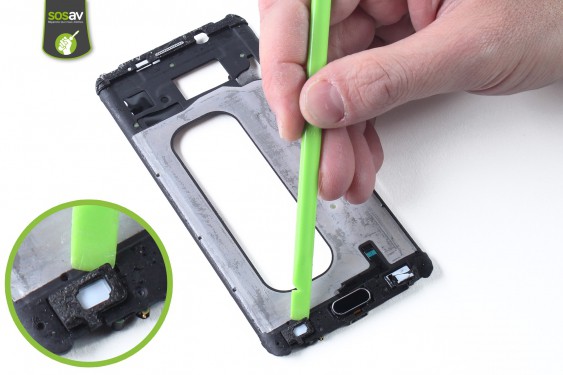

Répétez l'opération avec le bouton raccourci de gauche.
Etape 31

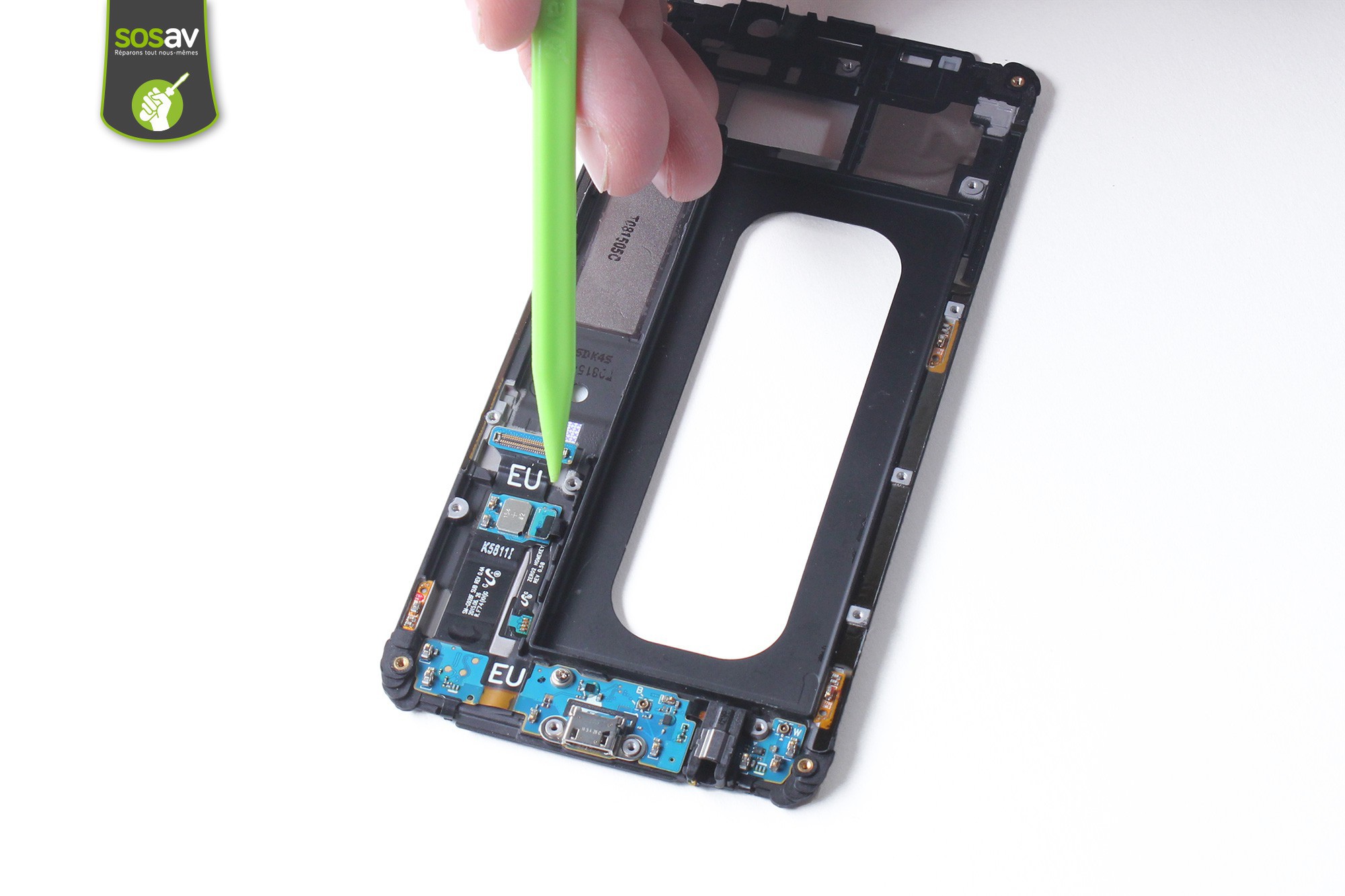

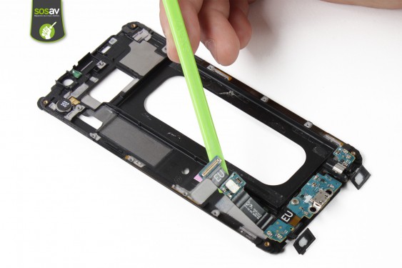

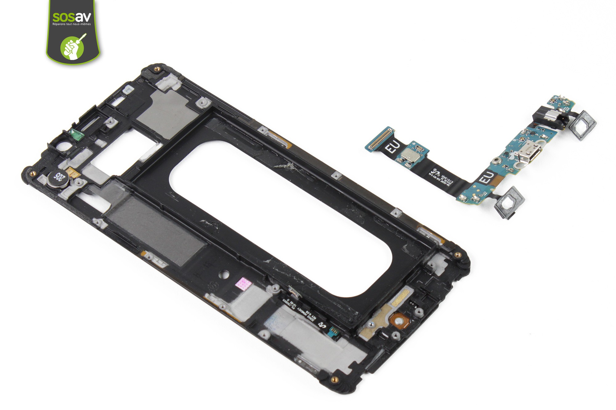

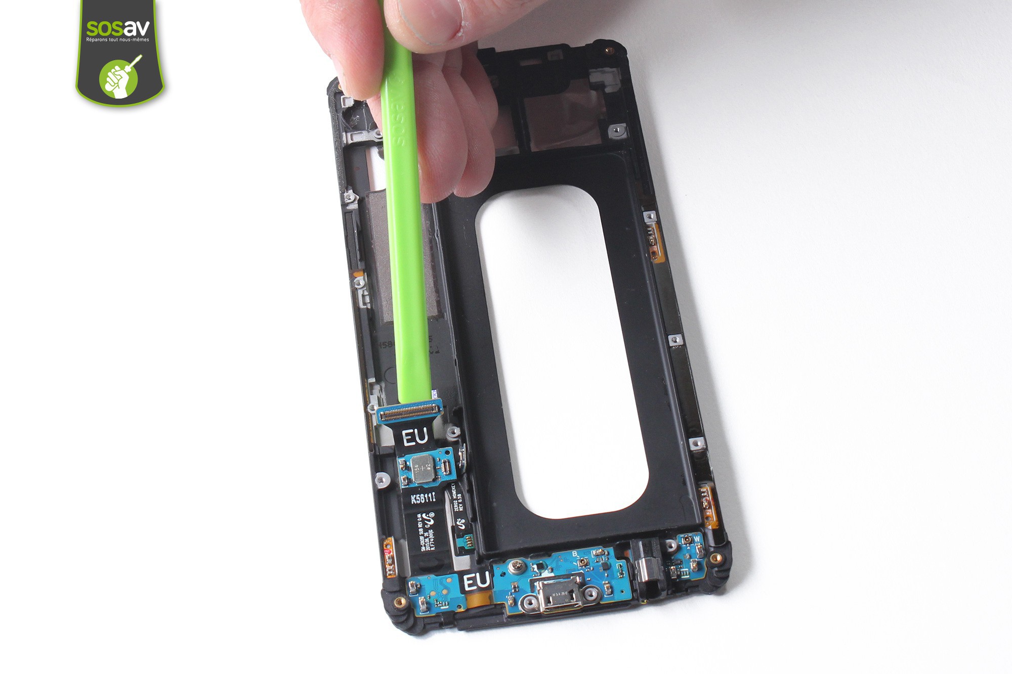

Retournez le châssis, pour déclipser le connecteur de la nappe du bouton home.
Etape 32

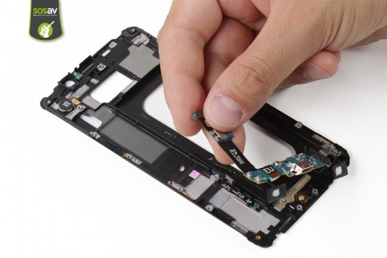

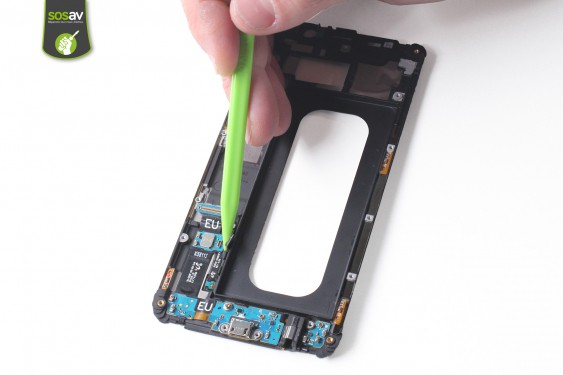

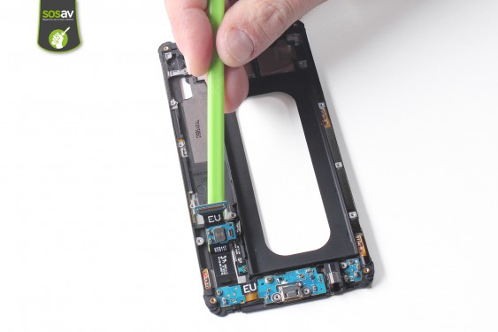

Levez le connecteur de charge, afin de le décoller du châssis.
Etape 33
Le connecteur de charge du Galaxy S6 Edge + est retiré du châssis.En cas de problème de charge, remplacez le connecteur de charge par un neuf.
