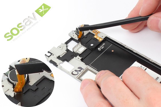

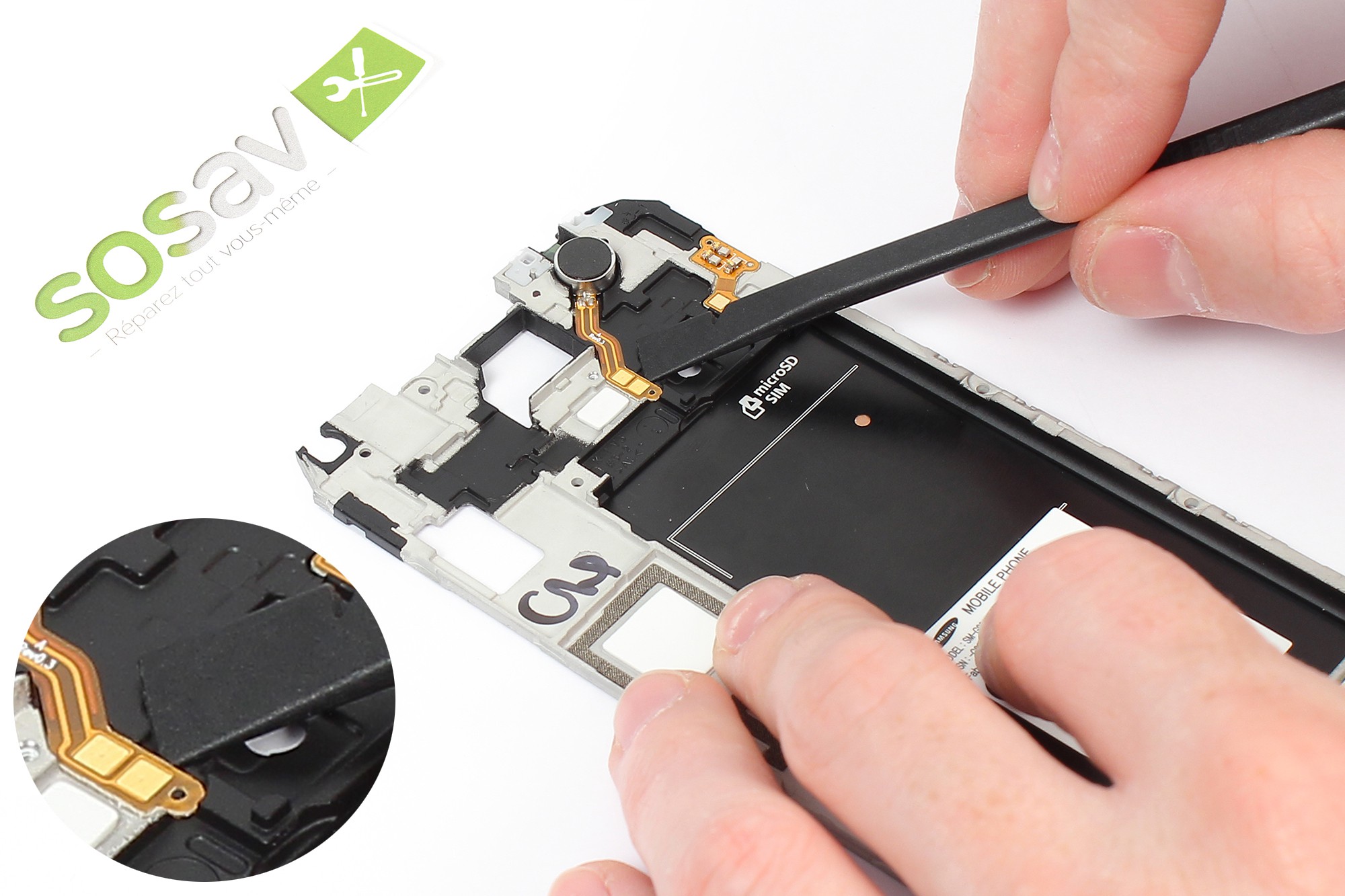

Etape 30

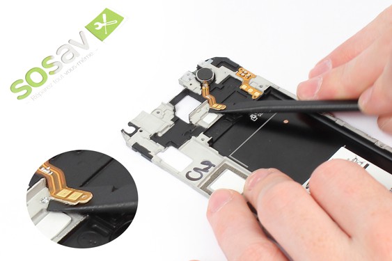

A l'aide d'une spatule en nylon, venez délicatement décoller la nappe du vibreur du châssis de votre Galaxy S5.

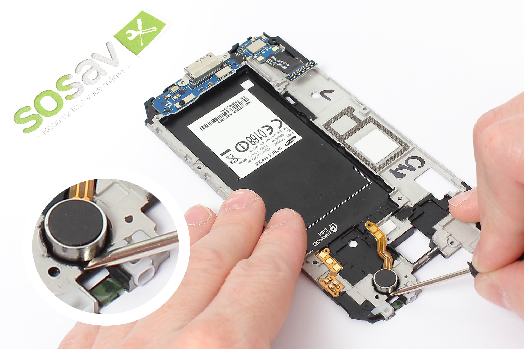

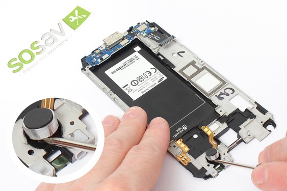

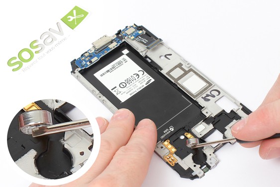

Etape 31
A l'aide d'un tournevis plat cette fois-ci, venez faire levier afin de déloger le vibreur de son emplacement.
Vous pouvez désormais saisir votre le vibreur de votre Galaxy S5 pour l'ôter totalement.

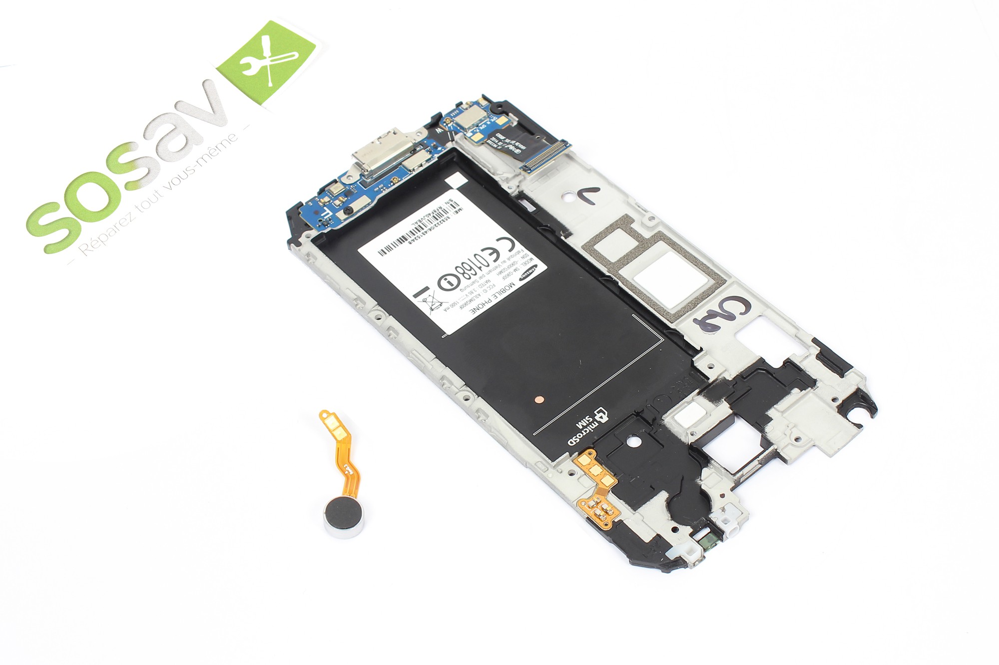

Etape 32
Le vibreur de votre Galaxy S5 est désormais démonté.
En cas de besoin, vous pouvez procéder à son remplacement par une pièce détachée neuve.
