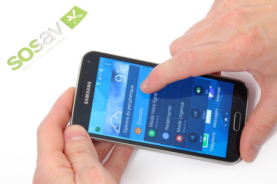

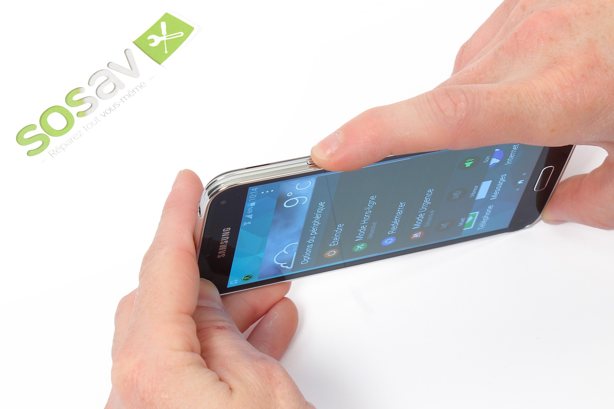

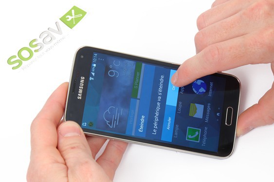

Avant de procéder au changement du châssis interne de votre Galaxy S5 il est nécessaire pour des raisons évidentes de sécurité de l'éteindre.
Pour ceci, appuyez sur le bouton d'allumage durant quelques secondes puis confirmez l'extinction par "Éteindre".

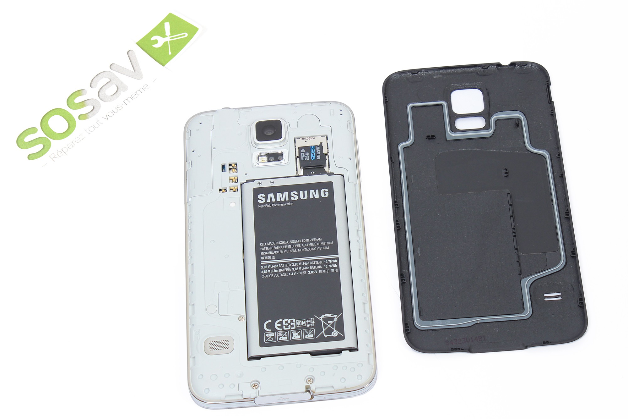

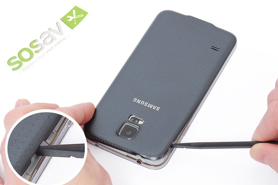

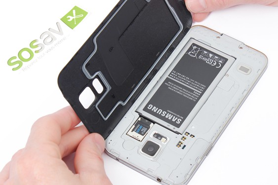

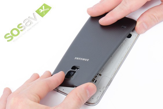

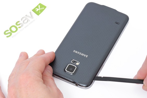

A l'aide d'une spatule en nylon, faites délicatement levier afin de soulever la coque arrière de votre Galaxy S5.
Une fois légèrement soulevée, vous pouvez la saisir pour l'ôter totalement.
La coque arrière de votre Galaxy S5 est désormais démontée.

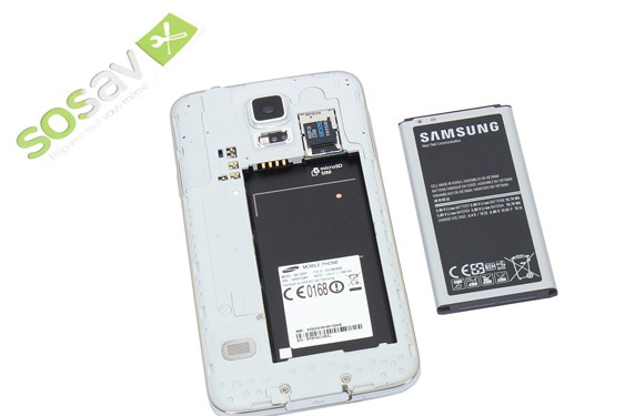

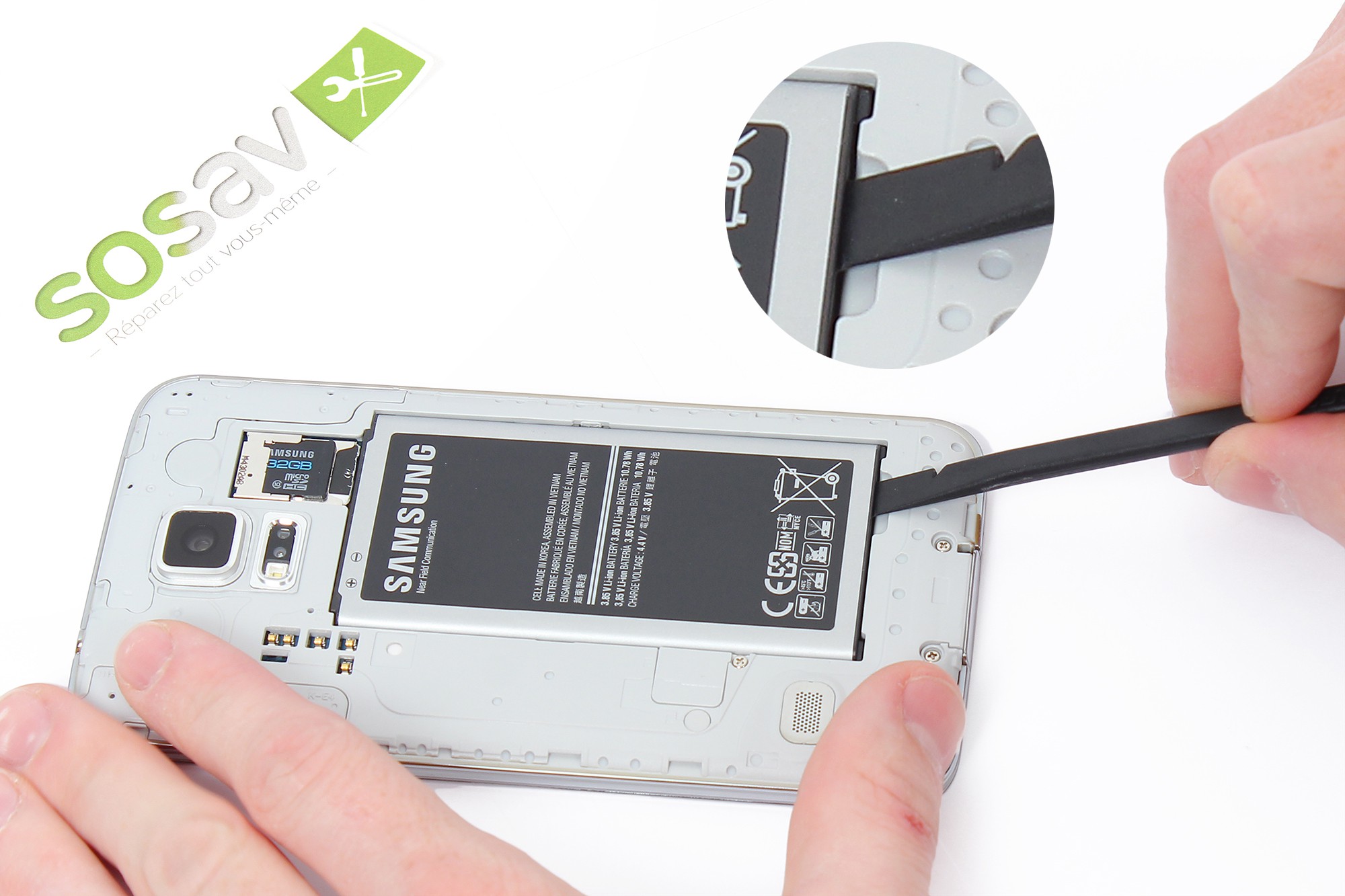

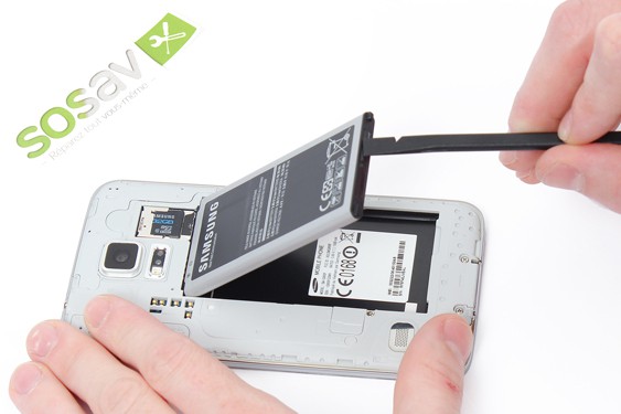

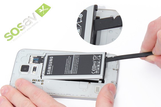

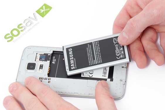

A l'aide d'une spatule en nylon, soulevez la batterie depuis l'ergo prévu à cette effet.
Une fois la batterie légèrement soulevée, vous pouvez la saisir pour l'ôter totalement de votre Galaxy S5.
La batterie de votre Galaxy S5 est désormais démontée.

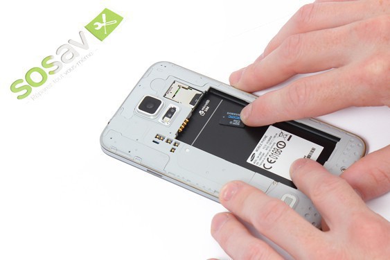

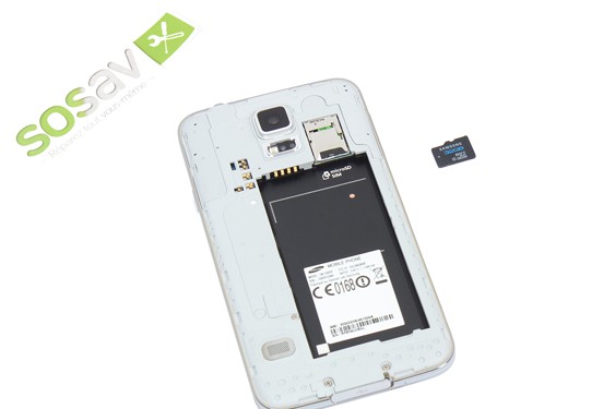

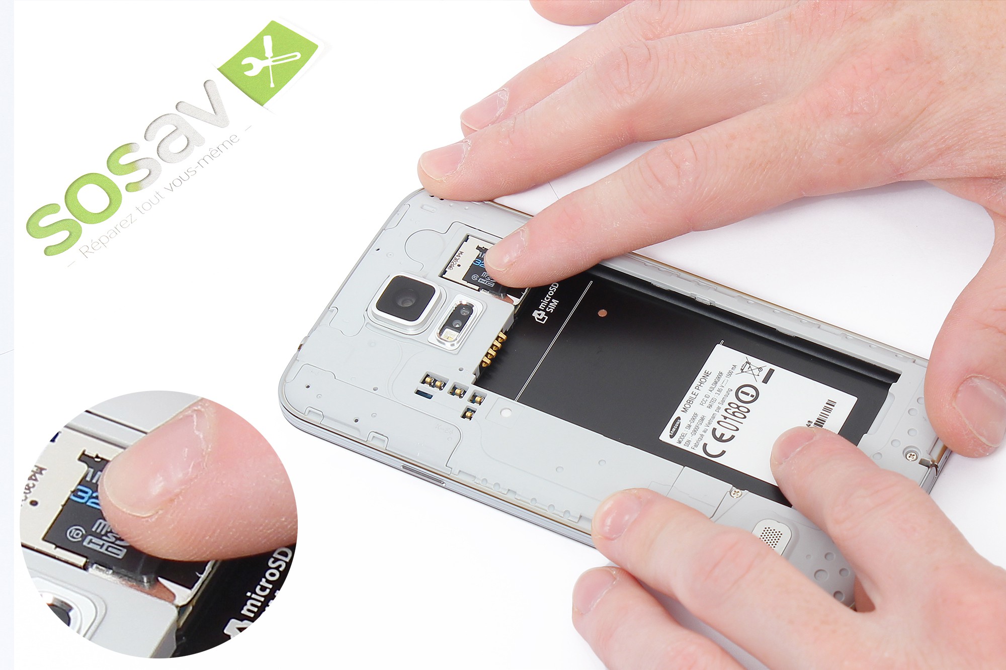

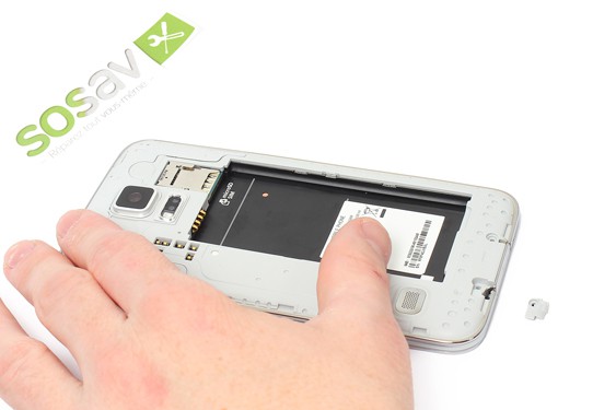

Pour retirer la carte micro SD, poussez doucement sur cell-eci afin de la rentrer dans son emplacement. Puis relâchez.
La carte micro SD doit sortir d'elle même. Vous n'avez plus qu'à la saisir afin de finir de l'extraire de votre Galaxy S5.
La carte micro SD de votre Galaxy S5 est désormais démontée.

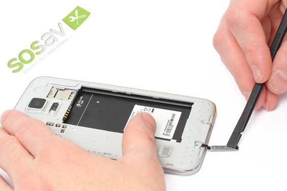

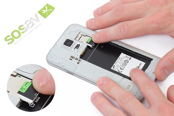

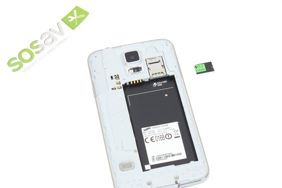

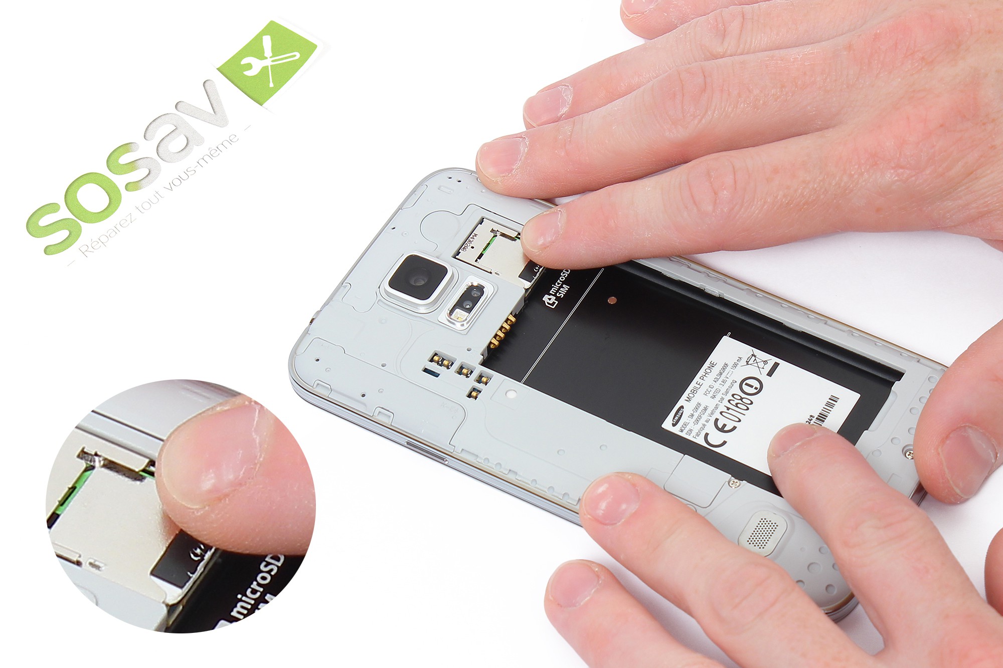

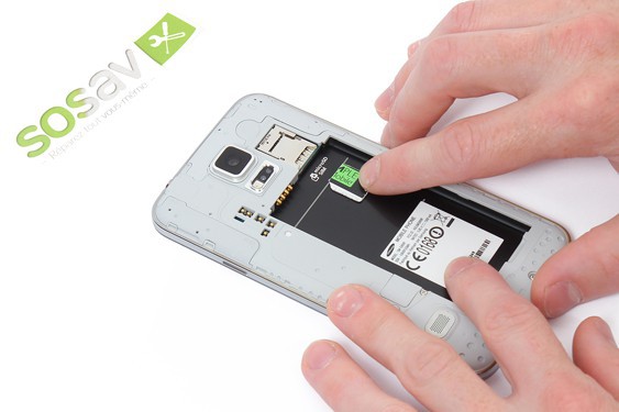

Pour retirer la carte SIM, poussez doucement sur celle-ci afin de la rentrer dans son emplacement. Puis relâchez.
La carte SIM doit sortir d'elle même. Vous n'avez plus qu'à la saisir afin de finir de l'extraire de votre Galaxy S5.
La carte SIM de votre Galaxy S5 est désormais démontée.

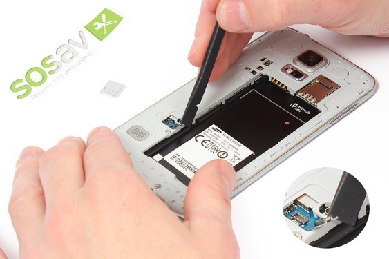

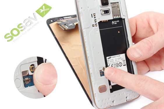

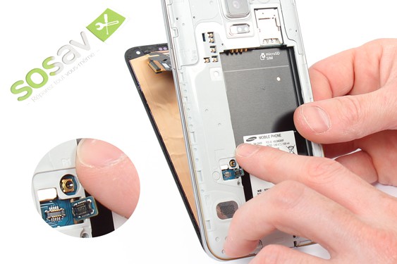

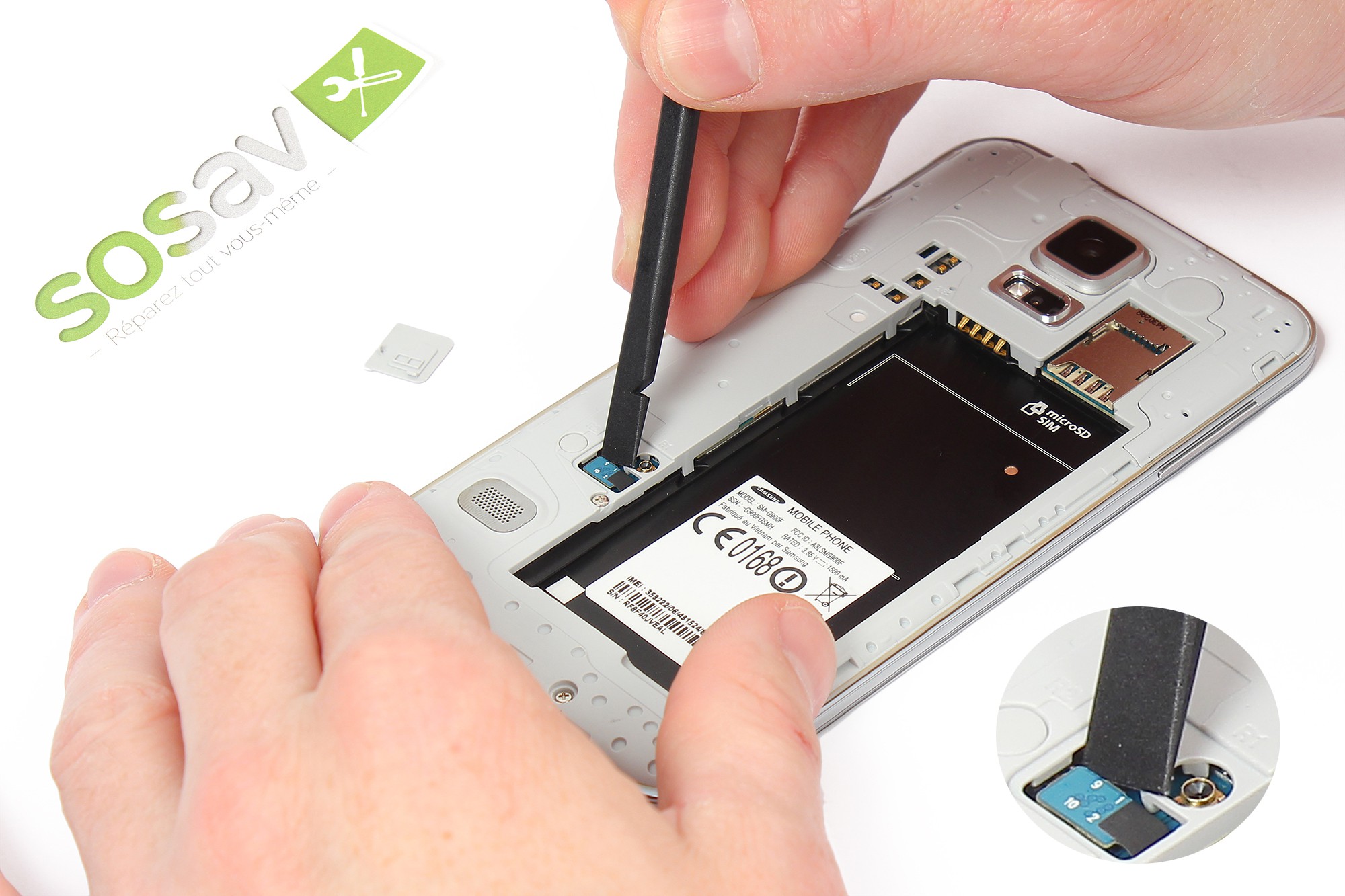

Utilisez une spatule en nylon, pour délicatement soulever le cache du connecteur du bouton home.
Faites désormais délicatement levier pour déconnectez la nappe de gestion du bouton home et du système de détection d'empreinte.

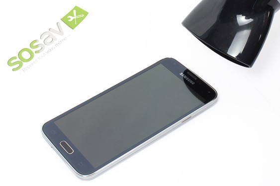

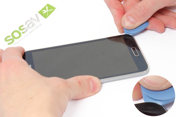

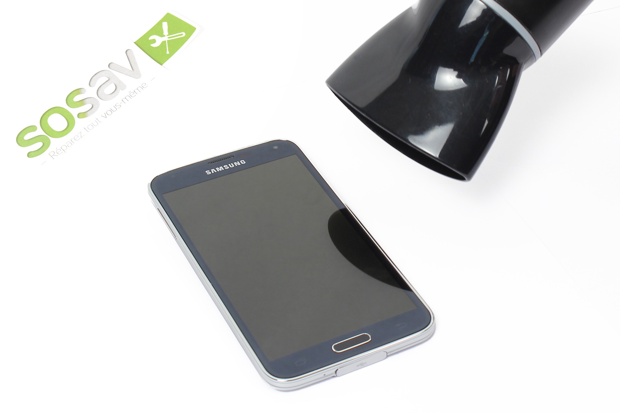

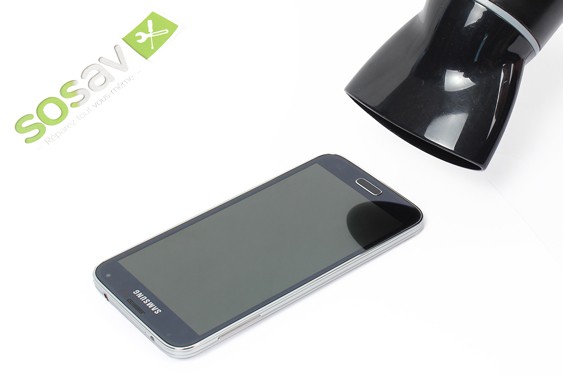

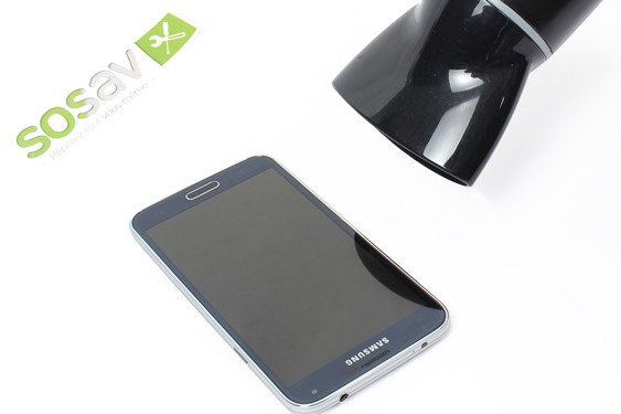

L'écran du Galaxy S5 est collé au châssis interne. Afin de pouvoir accéder à l'intérieur du téléphone il est donc nécessaire de chauffer cette vitre pour "ramolir" la colle.
Munissez-vous d'un sèche cheveux afin de chauffer tout le contour de la vitre tactile (ne pas chauffer l'écran LCD, concentrez-vous sur le contour !).
Ne chauffez pas trop le bouton home, car celui-ci est en plastique.

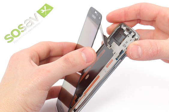

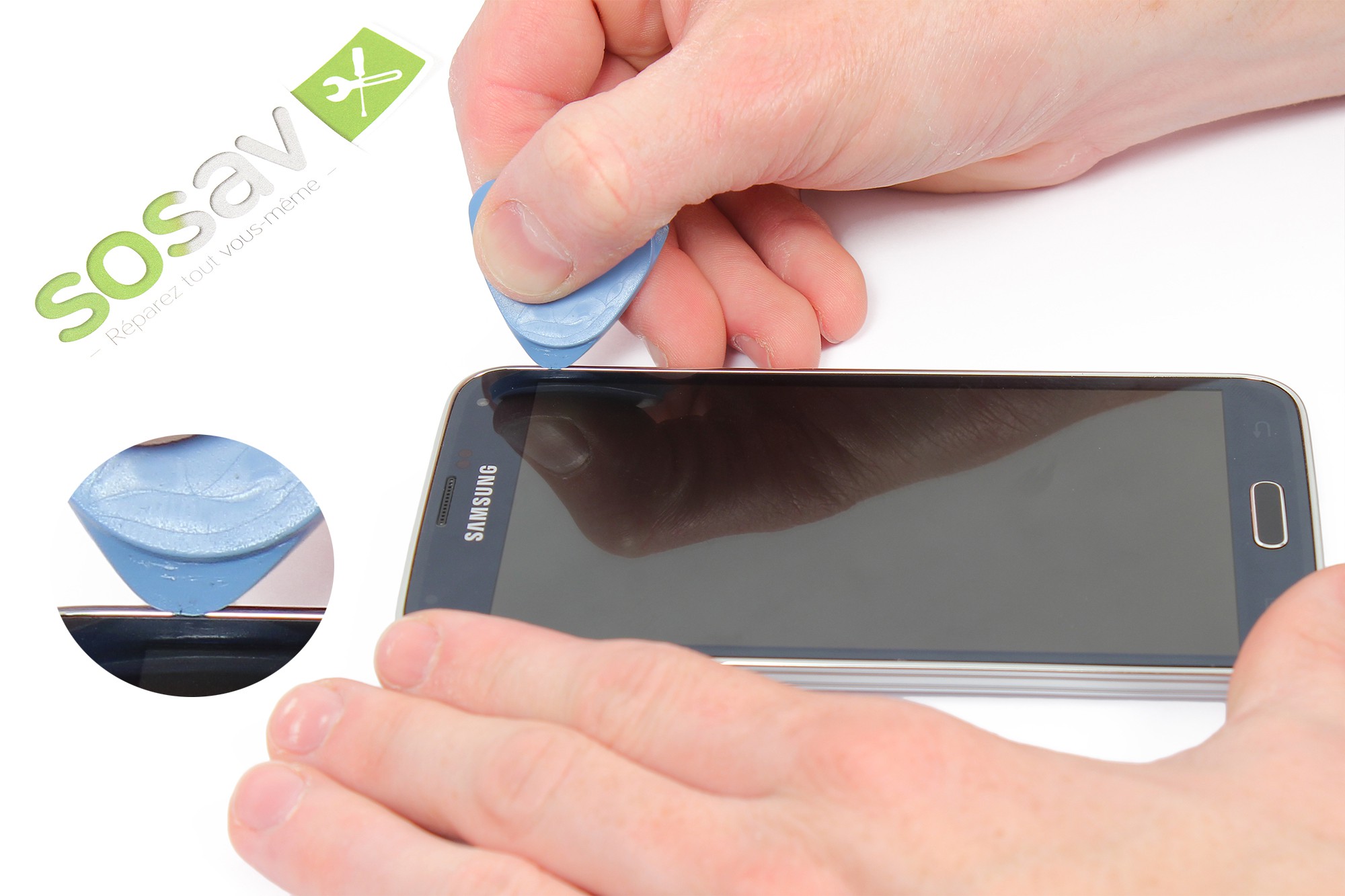

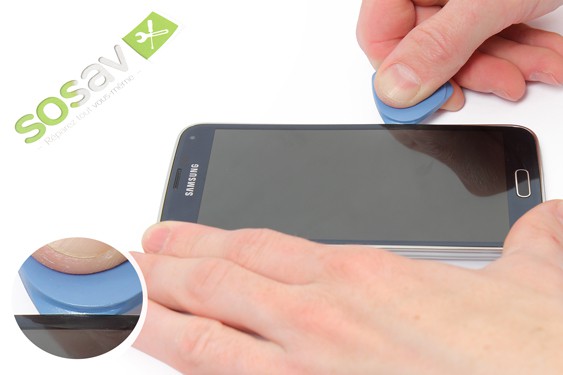

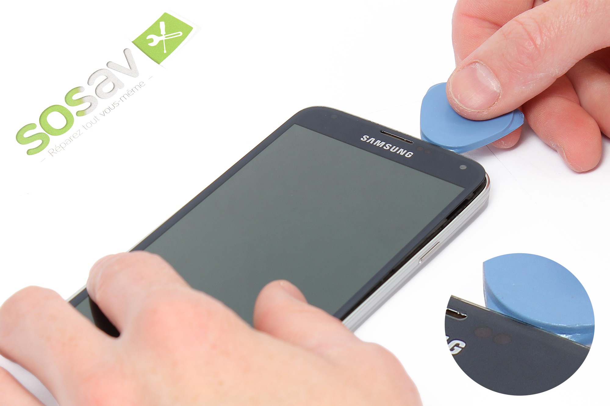

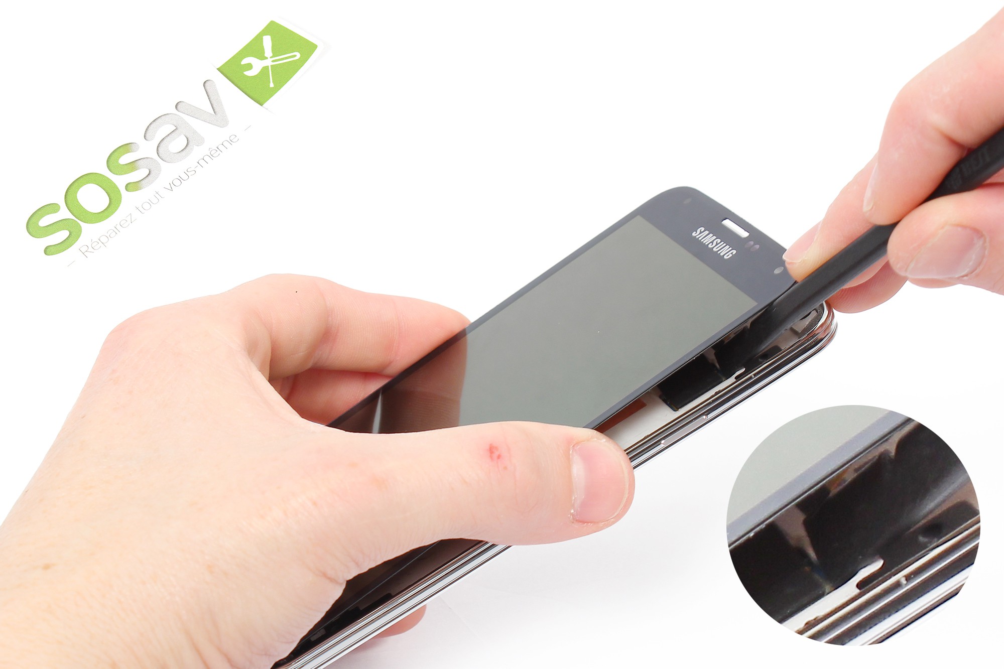

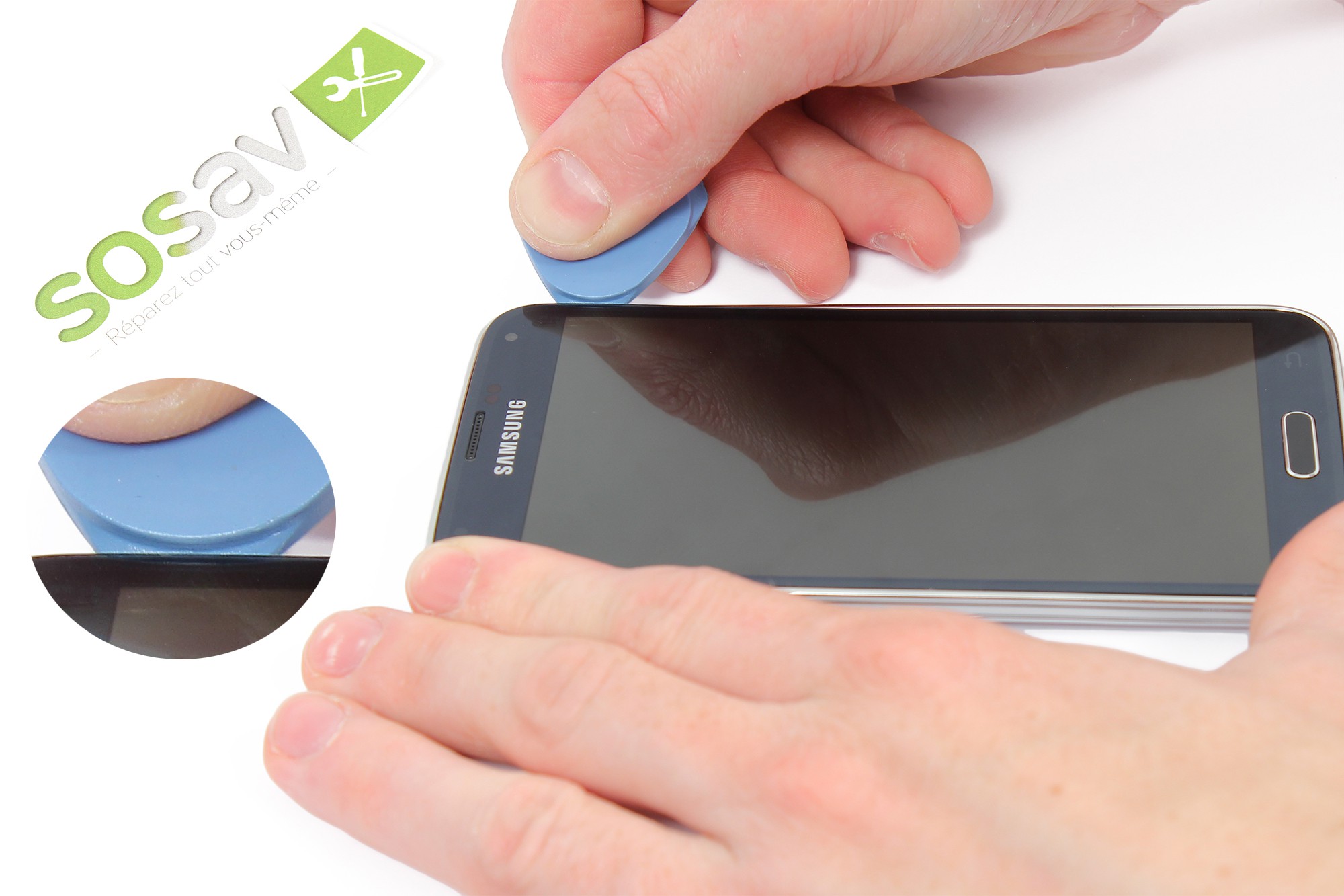

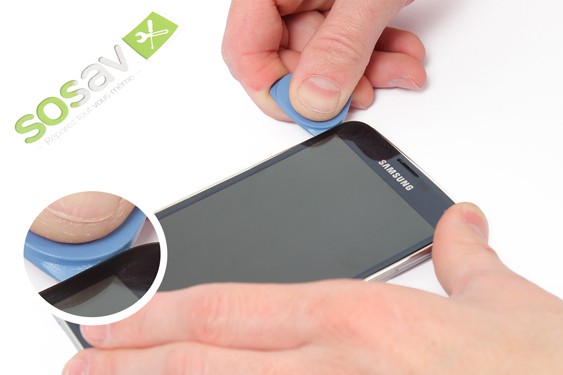

Insérez délicatement un médiator (fourni dans nos kits outils) entre le contour chromé et la vitre du Galaxy S5.
La vitre du Galaxy S5 est fragile. Si le médiator est trop difficile à insérer, n'hésitez pas à rechauffer votre vitre pour ramolir à nouveau la colle.
Répétez la même opération à différents endroits de la vitre jusqu'à en décoller l'intégralité.

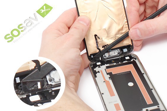

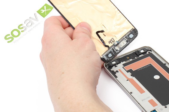

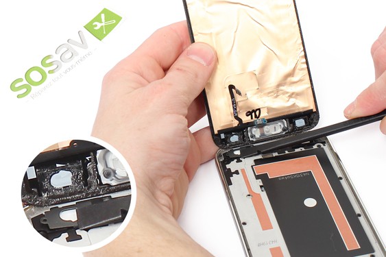

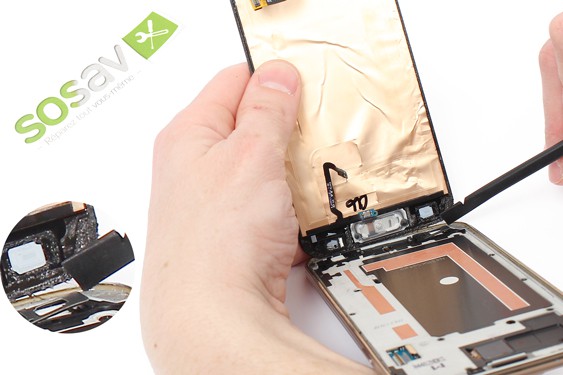

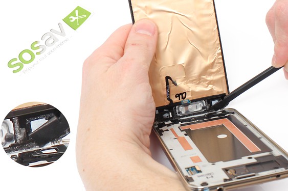

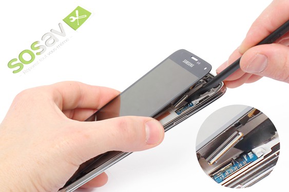

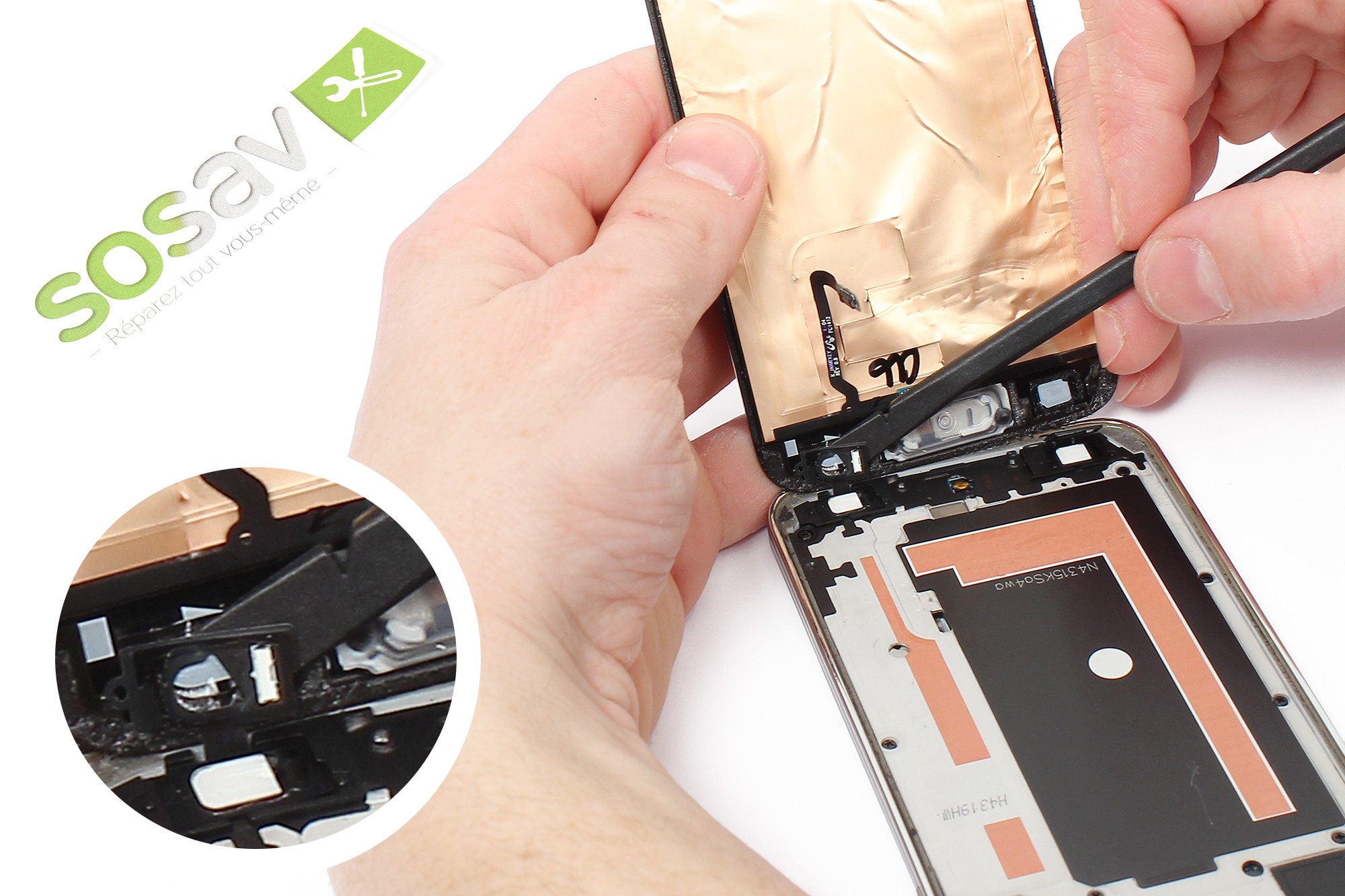

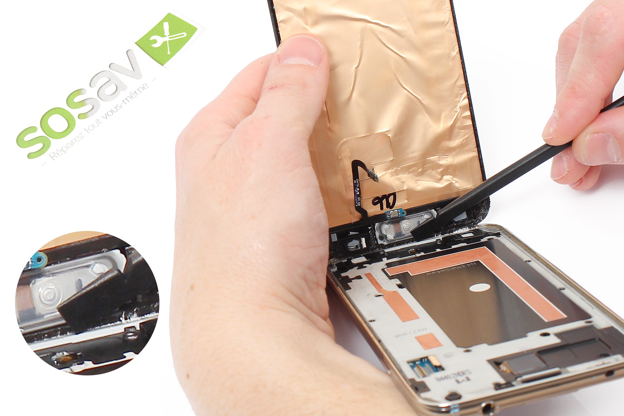

Une fois la vitre entièrement décollée, insérez le médiator sur le partie de votre Galaxy S5.
Puis faites délicatement levier afin de soulever légèrement l'écran de votre smartphone.

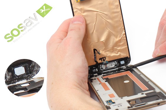

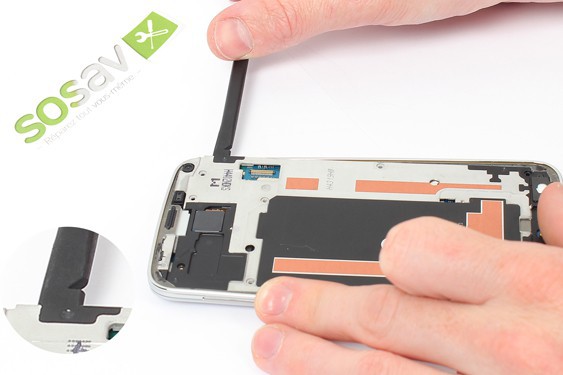

A l'aide d'une spatule en nylon, venez désormais faire délicatement levier afin de déconnecter la nappe gérant le LCD et la vitre tactile du Galaxy S5.
N'essayez d'ôter totalement l'écran LCD. La nappe de gestion du home est toujours attachée à votre Galaxy S5, vous risqueriez de l'endommager.

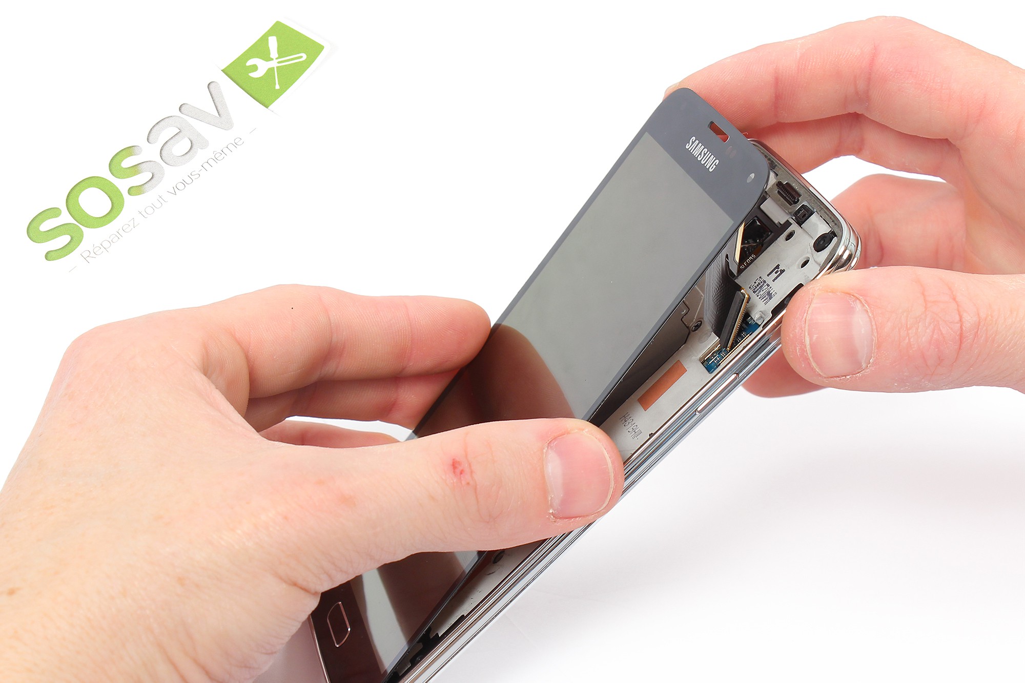

Soulevez délicatement l'écran de votre Galaxy S5 jusqu'à former un angle d'environ 45° sur la partie basse.

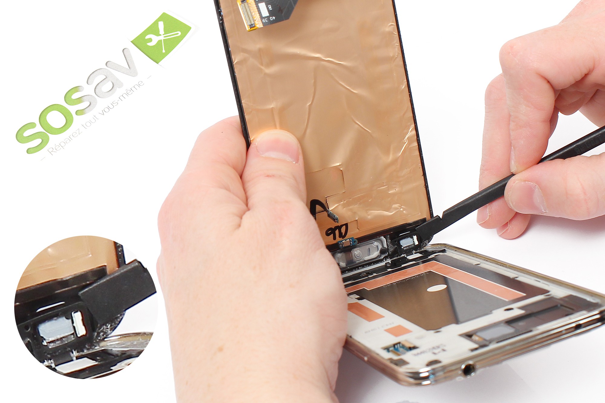

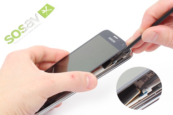

Appuyez légèrement sur la nappe déconnecteé précédemment afin de la faire passer dans le petit espace présent sur le châssis interne.
N'essayez d'ôter totalement l'écran LCD celui-ci est toujours retenu au châssis interne du Galaxy S5 via la nappe de gestion des boutons tactile.
Utilisez une spatule en nylon, pour délicatement décoller le bouton tactile situé sur le côté gauche de votre Galaxy S5.

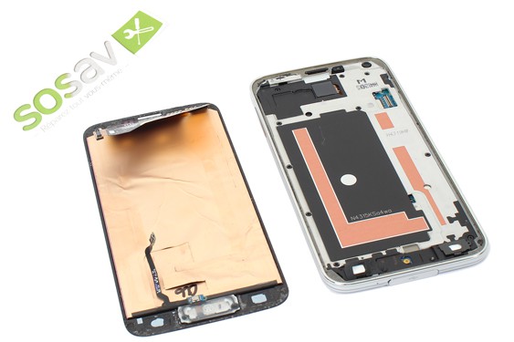

Toujours avec la spatule en nylon, venez désormais délicatement décoller l'écran LCD du châssis.
Décollez désormais le bouton tactile situé sur le côté gauche de votre Galaxy S5.

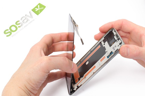

Vous pouvez désormais saisir l'écran de votre Galaxy S5 pour l'ôter totalement.
L'écran de votre Galaxy S5 est désormais totalement démonté.

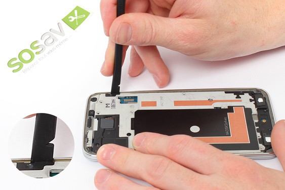

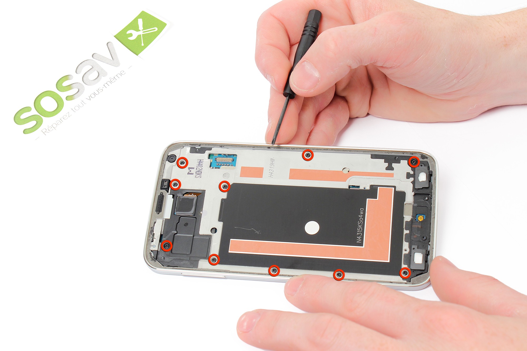

A l'aide d'un tournevis, dévissez les 10 vis cruciformes entourées en rouge sur la photo.
Celles-ci retiennent le châssis interne de votre Galaxy S5.

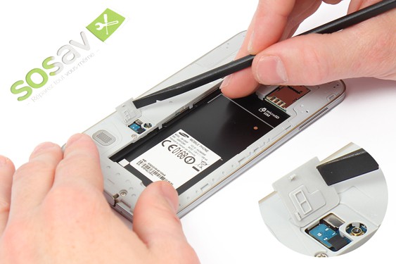

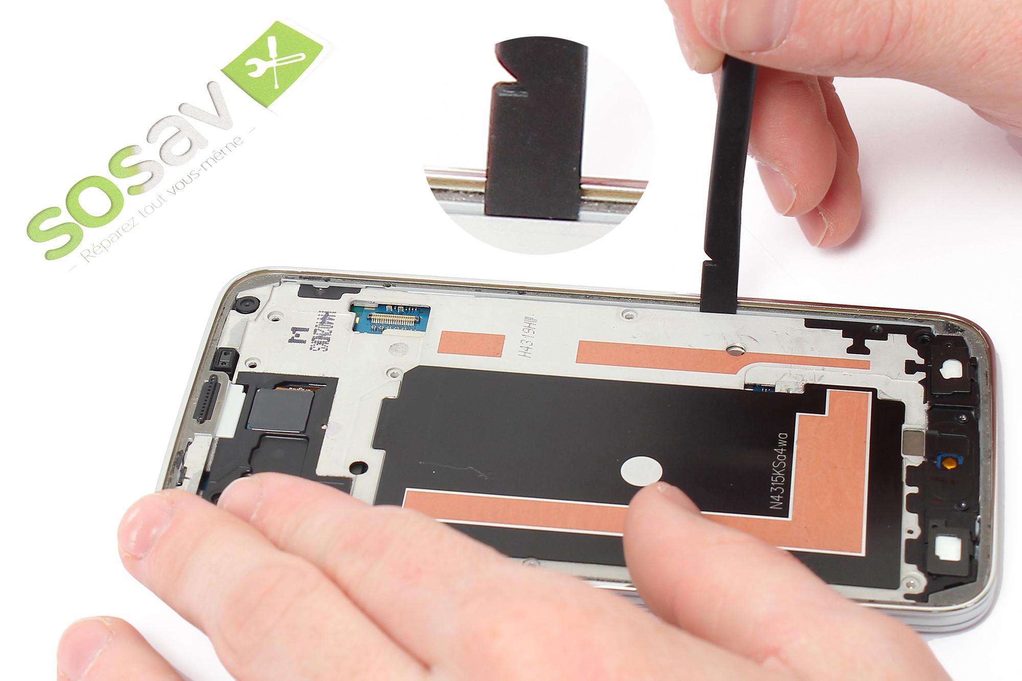

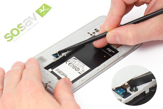

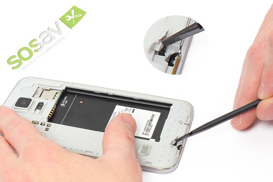

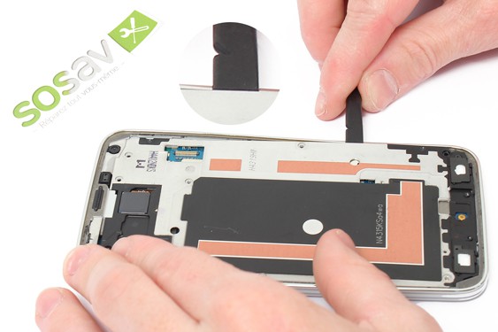

A l'aide d'une spatule en nylon, faites levier afin de déloger le cache situé à gauche du connecteur de charge.
Il permet de protéger la fixation de la pièce de caoutchouc retenant le cache de protection du connecteur de charge de votre Galaxy s5.

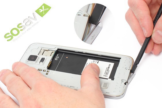

Toujours avec la spatule en nylon, faites levier pour déloger le cache du connecteur de charge.

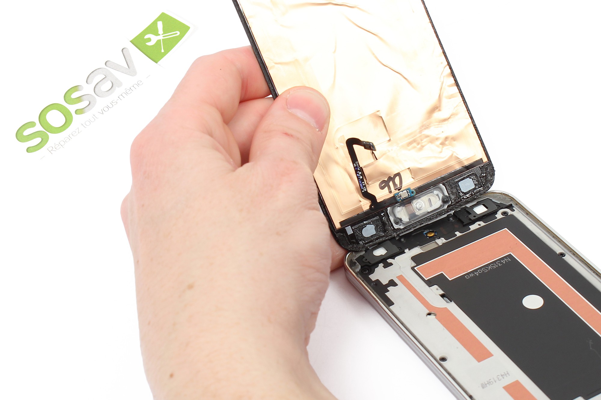

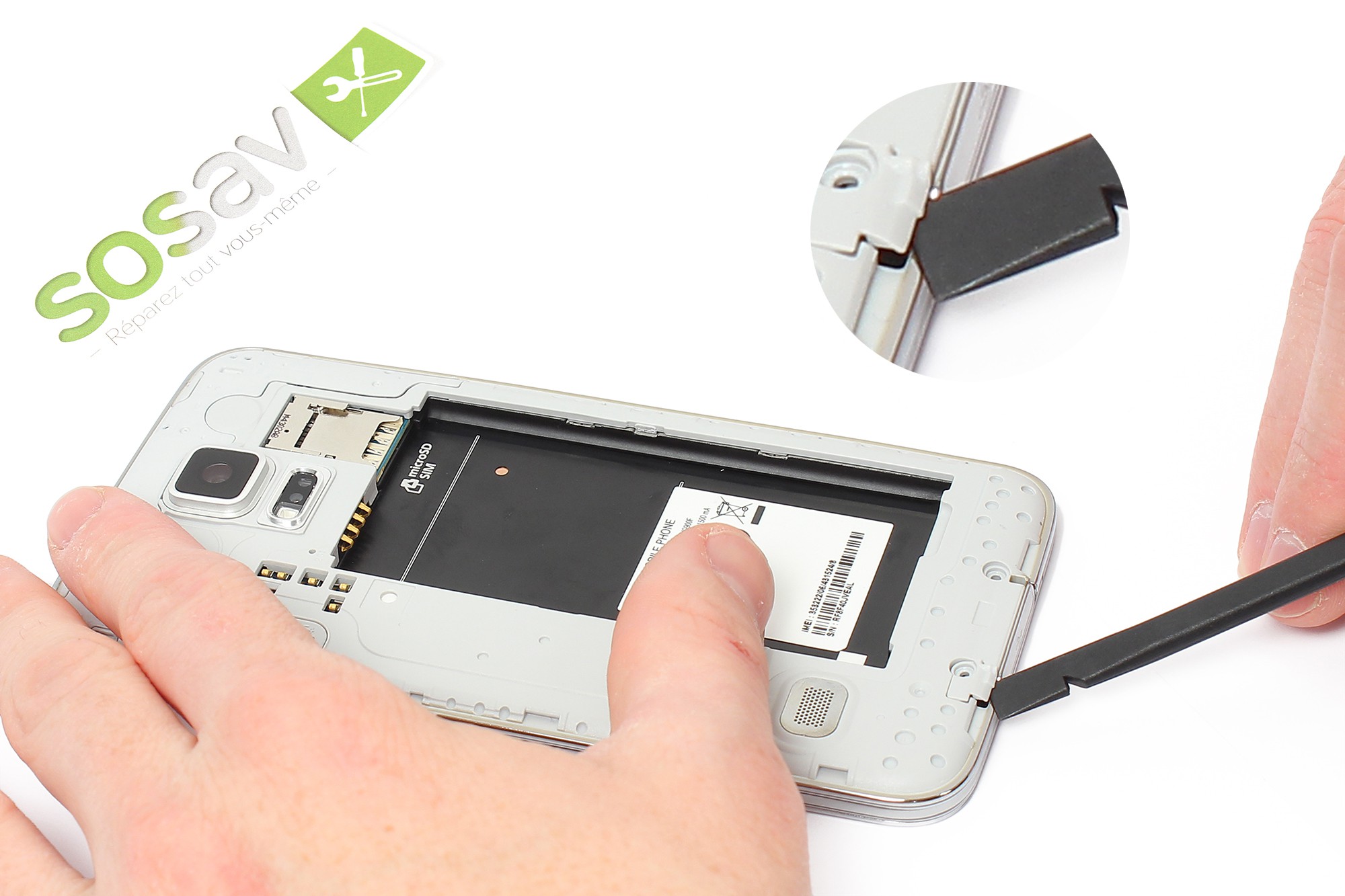

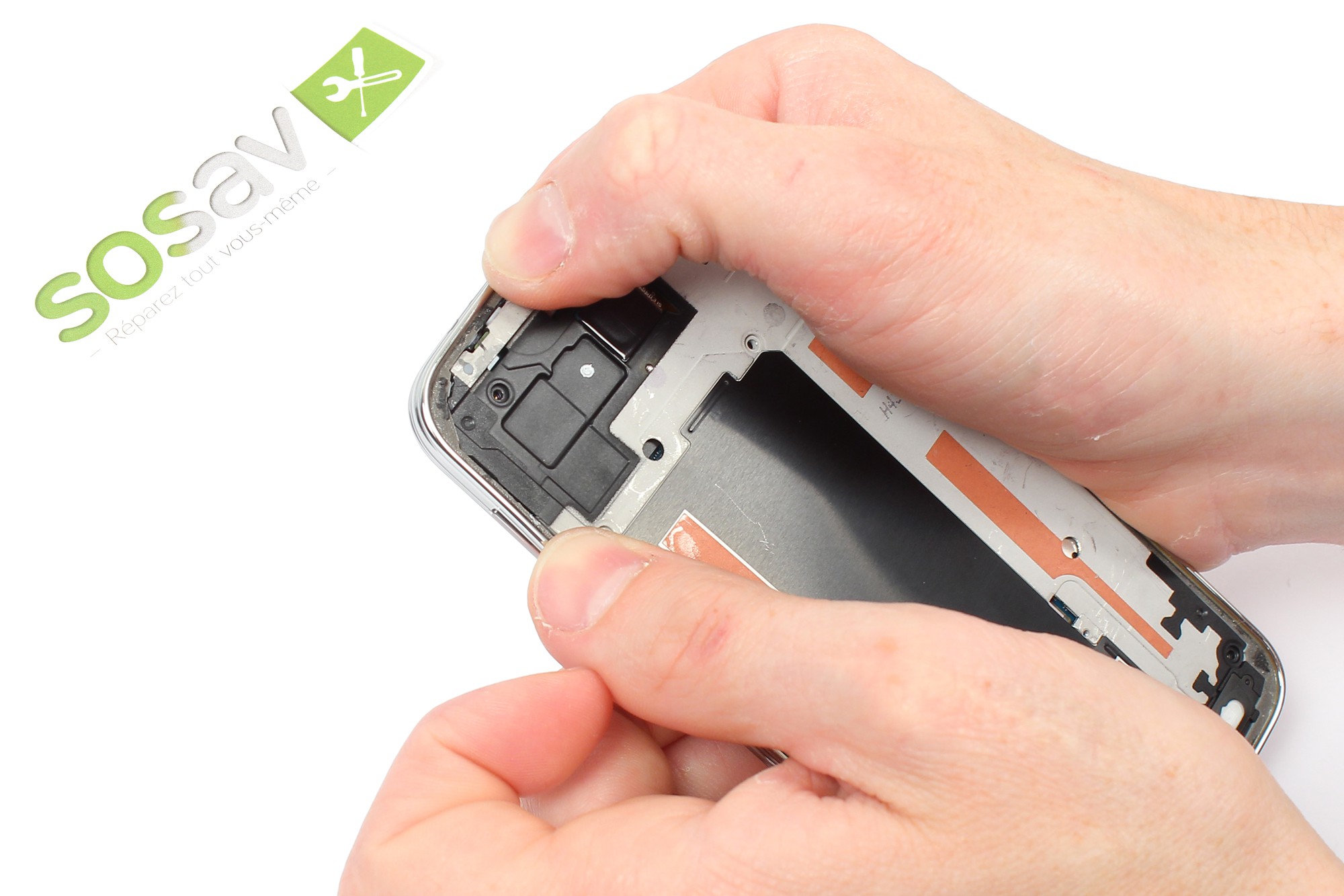

Retournez désormais votre Galaxy S5.

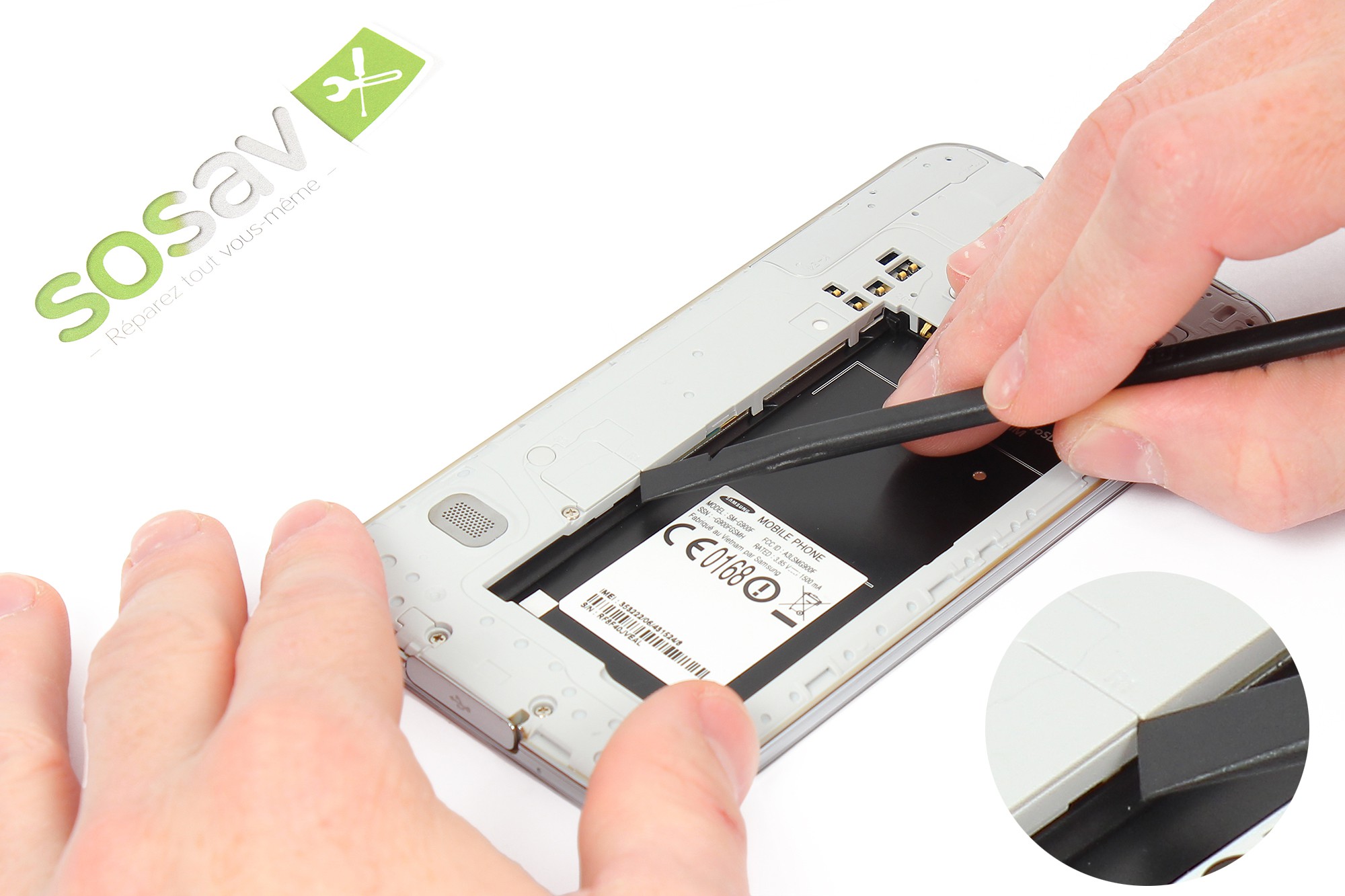

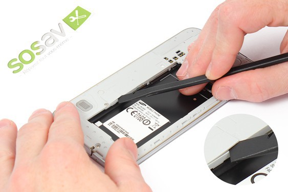

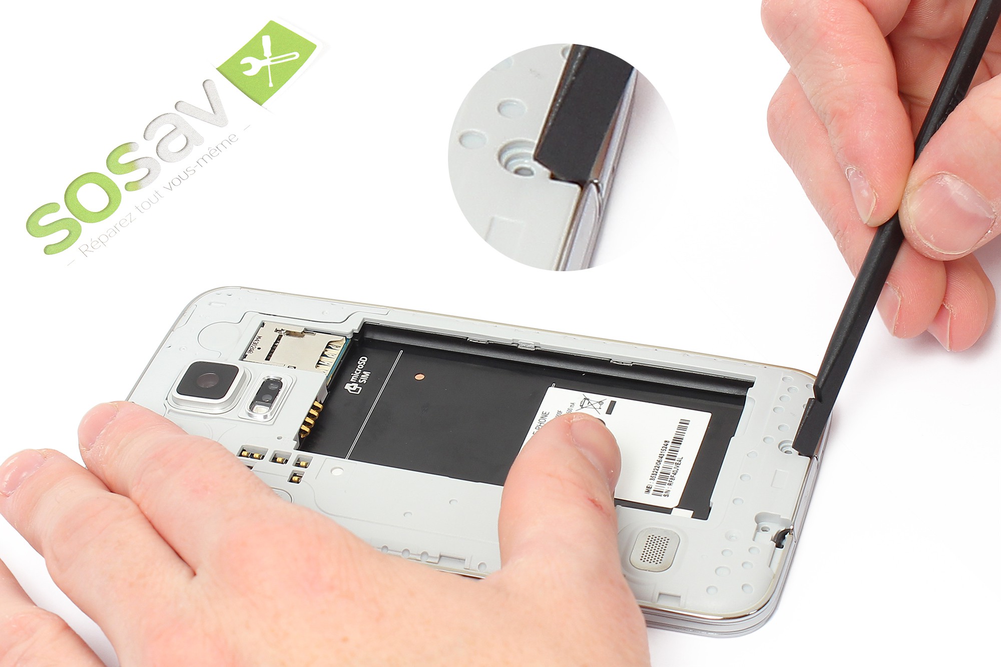

Insérez une spatule en nylon entre le châssis et la plaque de fixation de la carte-mère. Puis faites levier afin de déclipser le châssis interne.
Répétez désormais l'opération sur la partie haute de votre Galaxy S5.

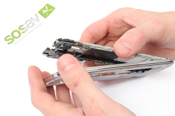

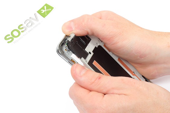

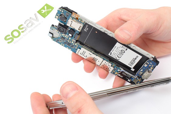

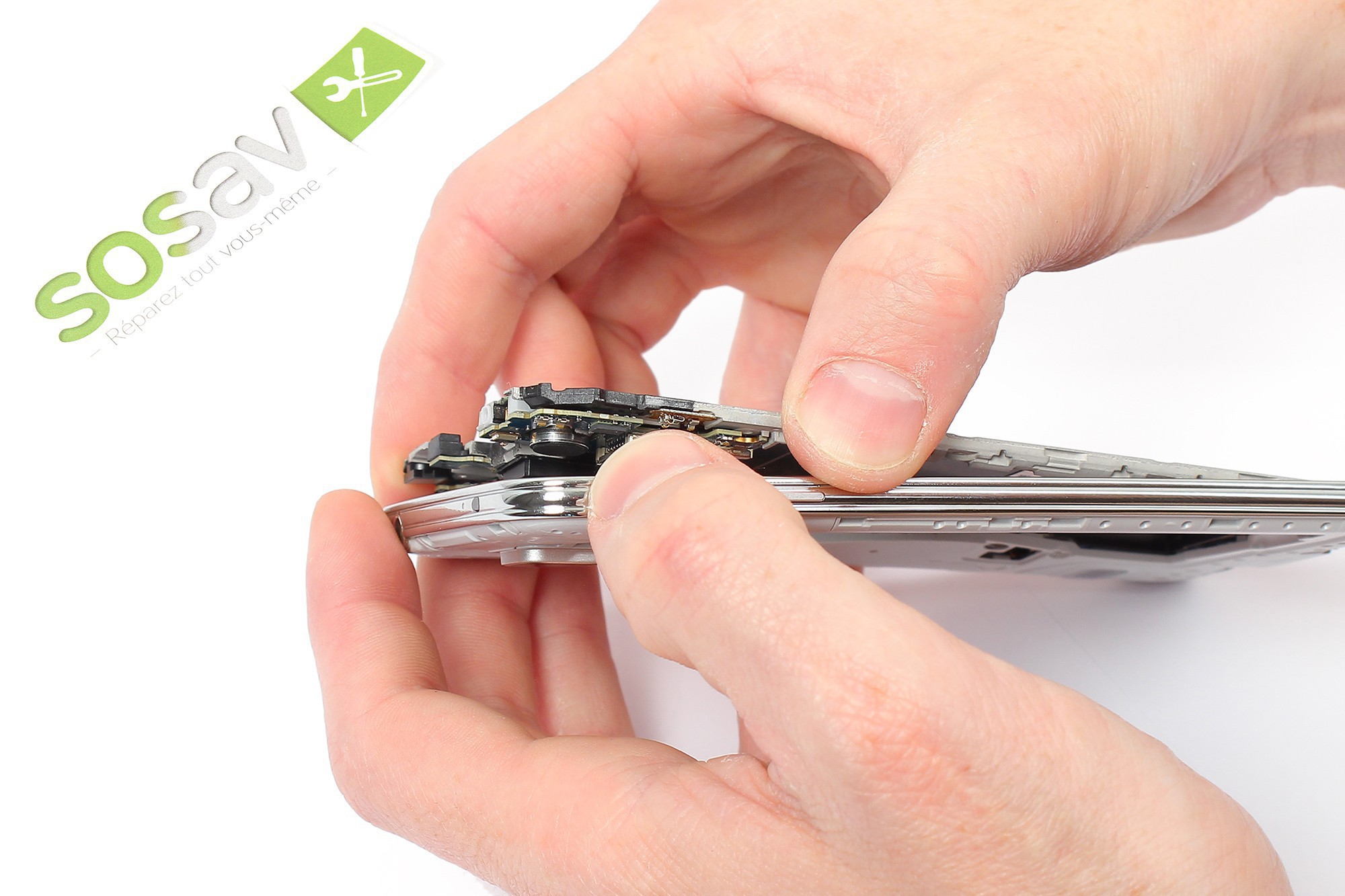

Saisissez votre Galaxy S5, puis placez vos 2 pouces sur l'angle situé en haut à gauche.
Comme indiqué sur la photo, faites désormais préssion sur la partie métallique afin de légèrement tordre le châssis interne et de le déclipser.
INFORMATION : cette opération demande pas mal de force. N'hésitez pas à forcer pour déclipser le châssis.
Etape 26

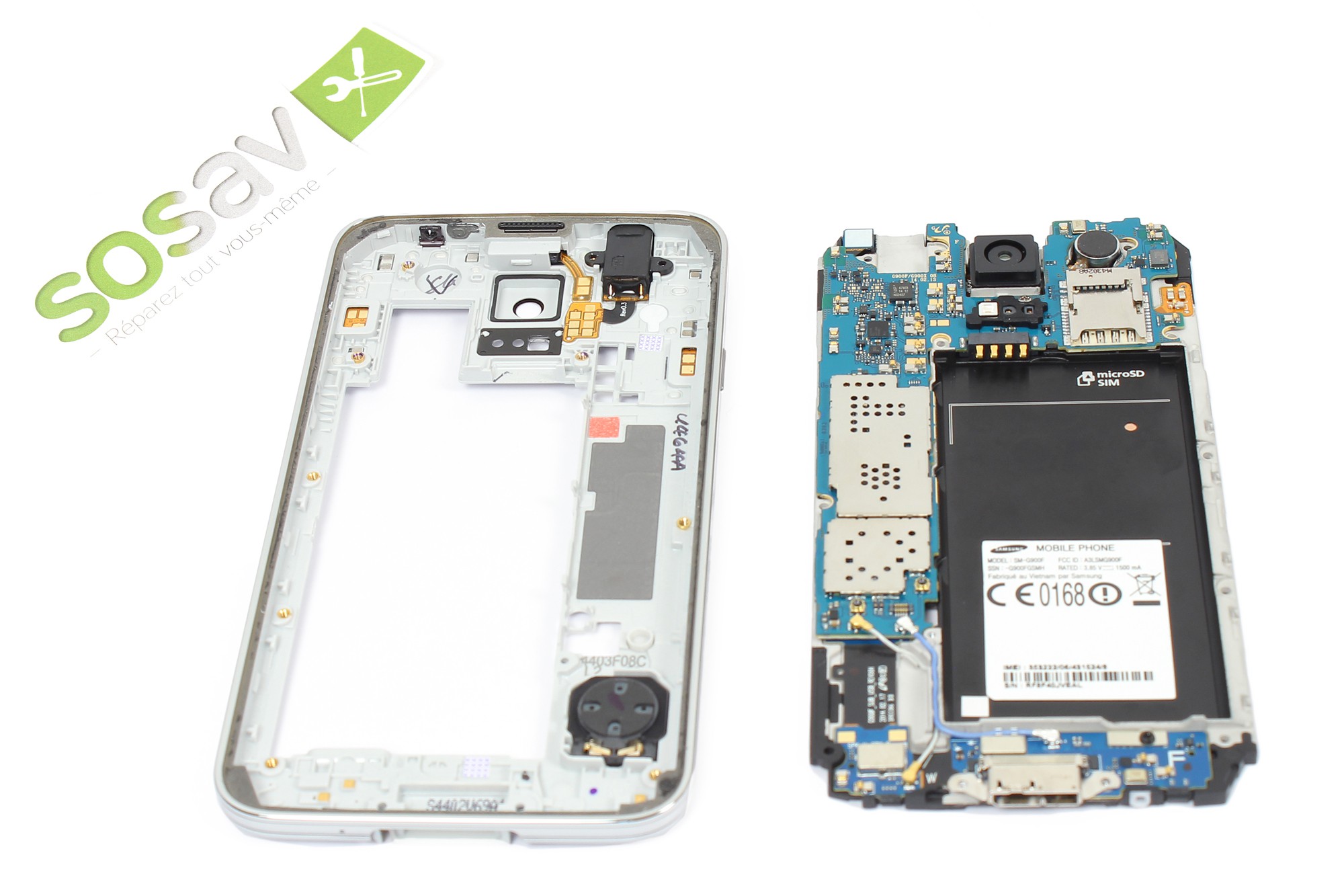

Saisissez désormais le châssis interne de votre Galaxy S5 pour l'ôter complètement.
Etape 27
Le châssis interne de votre galaxy S5 est désormais démonté.
Vous pouvez en cas de besoin procéder à son remplacement par une pièce neuve.
