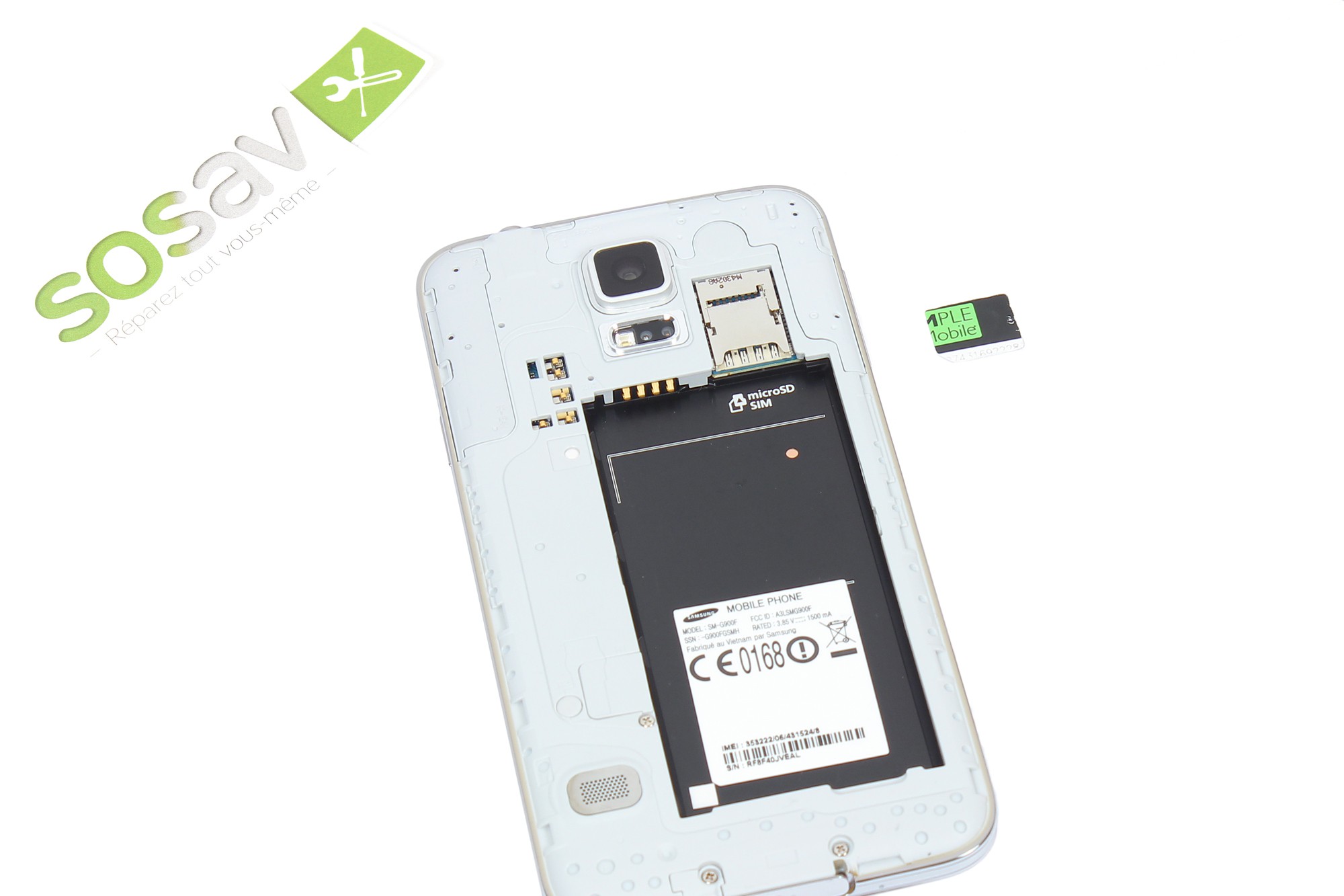

Pour retirer la carte SIM, poussez doucement sur celle-ci afin de la rentrer dans son emplacement. Puis relâchez.
La carte SIM doit sortir d'elle même. Vous n'avez plus qu'à la saisir afin de finir de l'extraire de votre Galaxy S5.
La carte SIM de votre Galaxy S5 est désormais démontée.
N'hésitez pas à la remplacer en cas de besoin ou tout simplement en cas de changement d'opérateur :).
