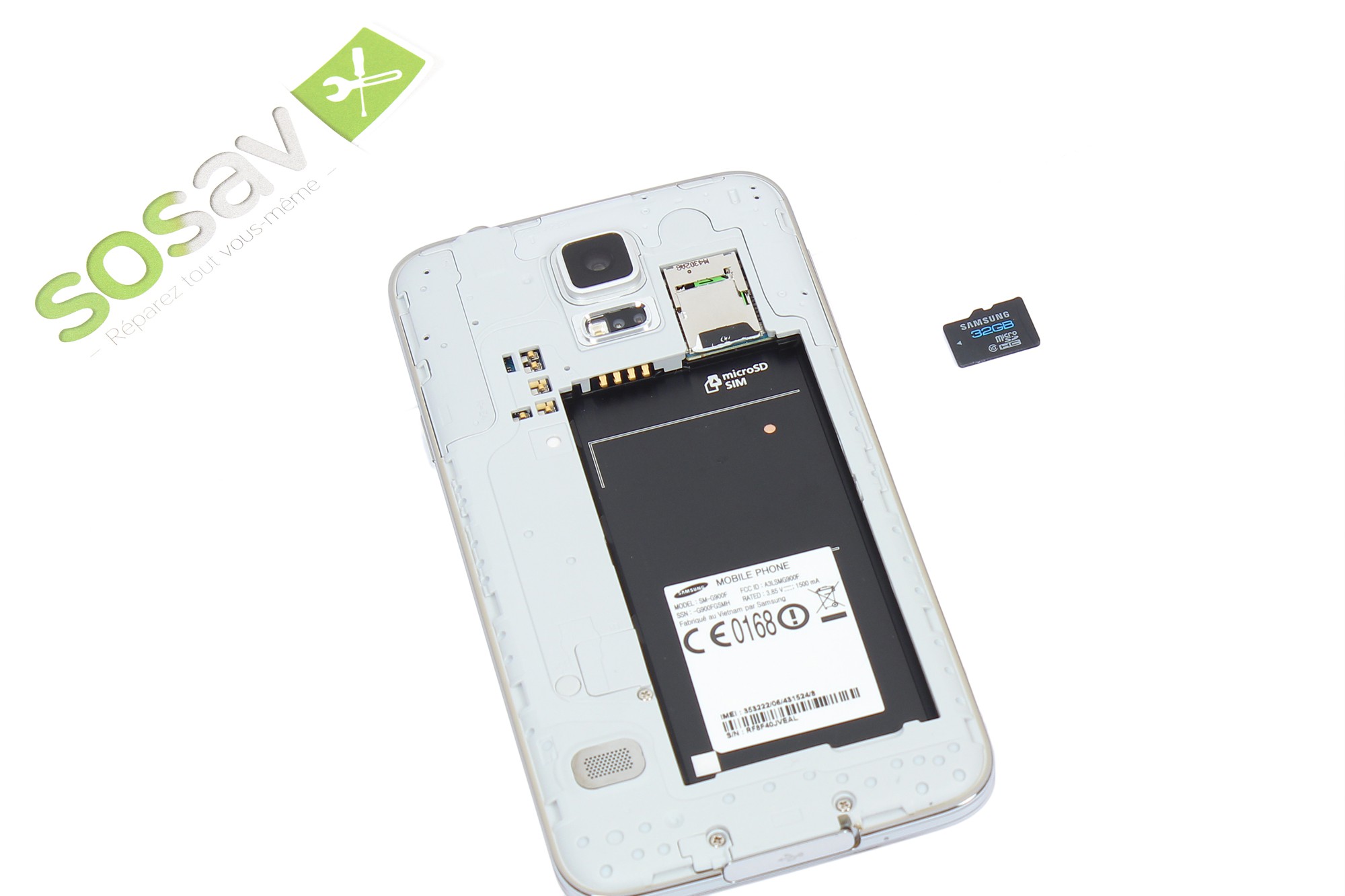

Pour retirer la carte micro SD, poussez doucement sur celle-ci afin de la rentrer dans son emplacement. Puis relâchez.
La carte micro SD doit sortir d'elle même. Vous n'avez plus qu'à la saisir afin de finir de l'extraire de votre Galaxy S5.
La carte micro SD de votre Galaxy S5 est désormais démontée.
N'hésitez pas à la remplacer en cas de besoin.
