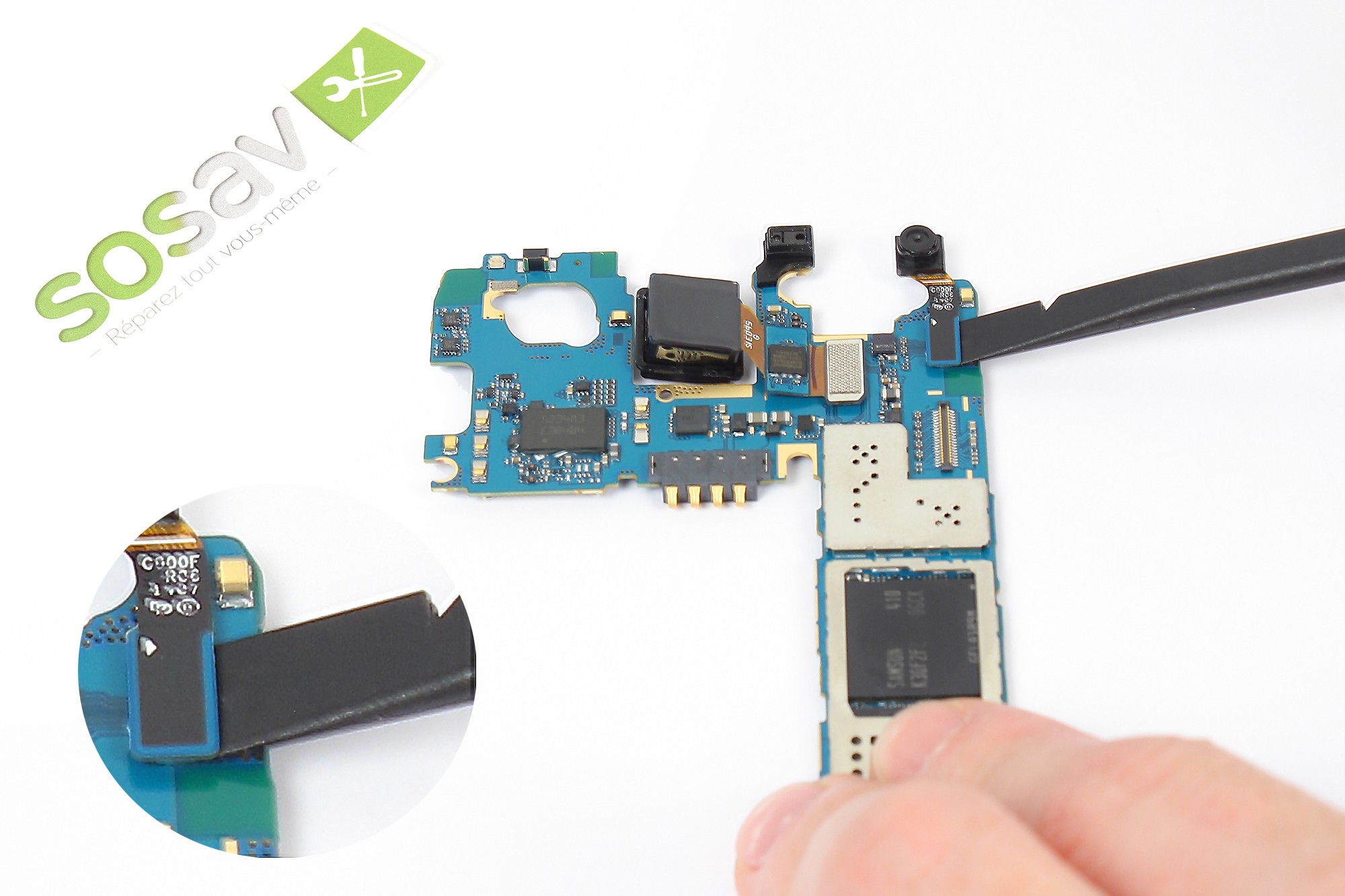

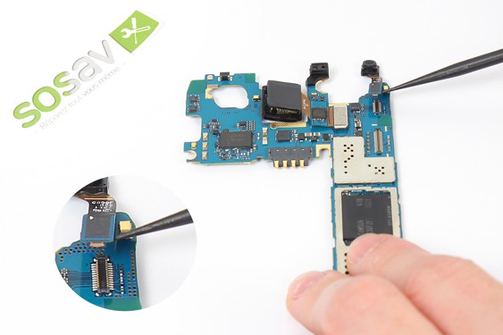

Etape 29
A l'aide d'une spatule en nylon, venez faire délicatement levier, pour déconnecter le connecteur de charge de la carte-mère.
Une fois déconnectée, vous pouvez ôter la carte-mère en toute sécurité.
Etape 30

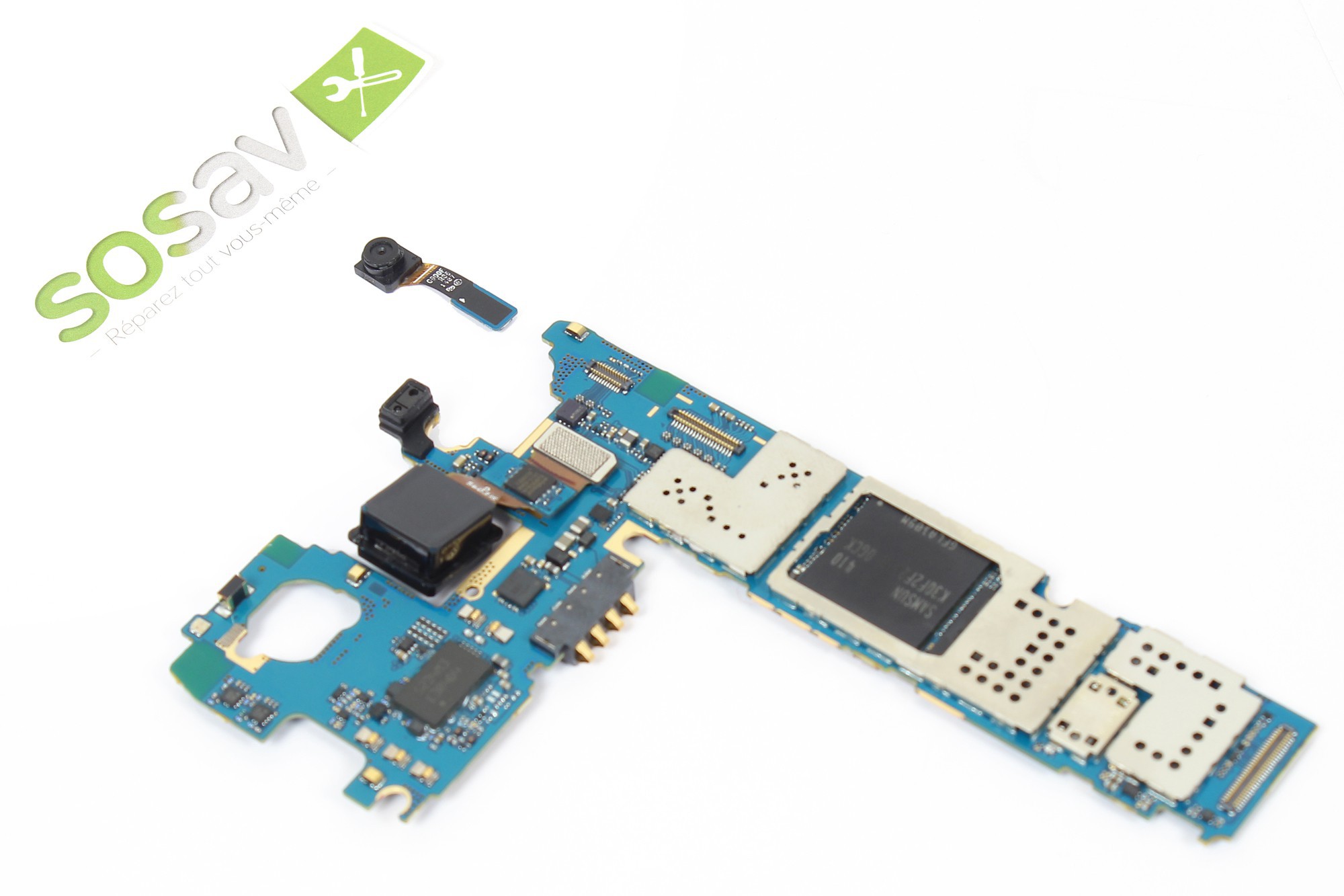

Toujours avec la spatule en nylon, faites délicatement levier pour déconnecter la caméra avant de la carte mère.
Vous pouvez désormais saisir la caméra avant et l'ôter totalement de votre Galaxy S5.
Etape 31
La caméra avant de votre Galaxy s5 est désormais démontée.
En cas de besoin, vous pouvez procéder à son remplacement par une pièce neuve.
