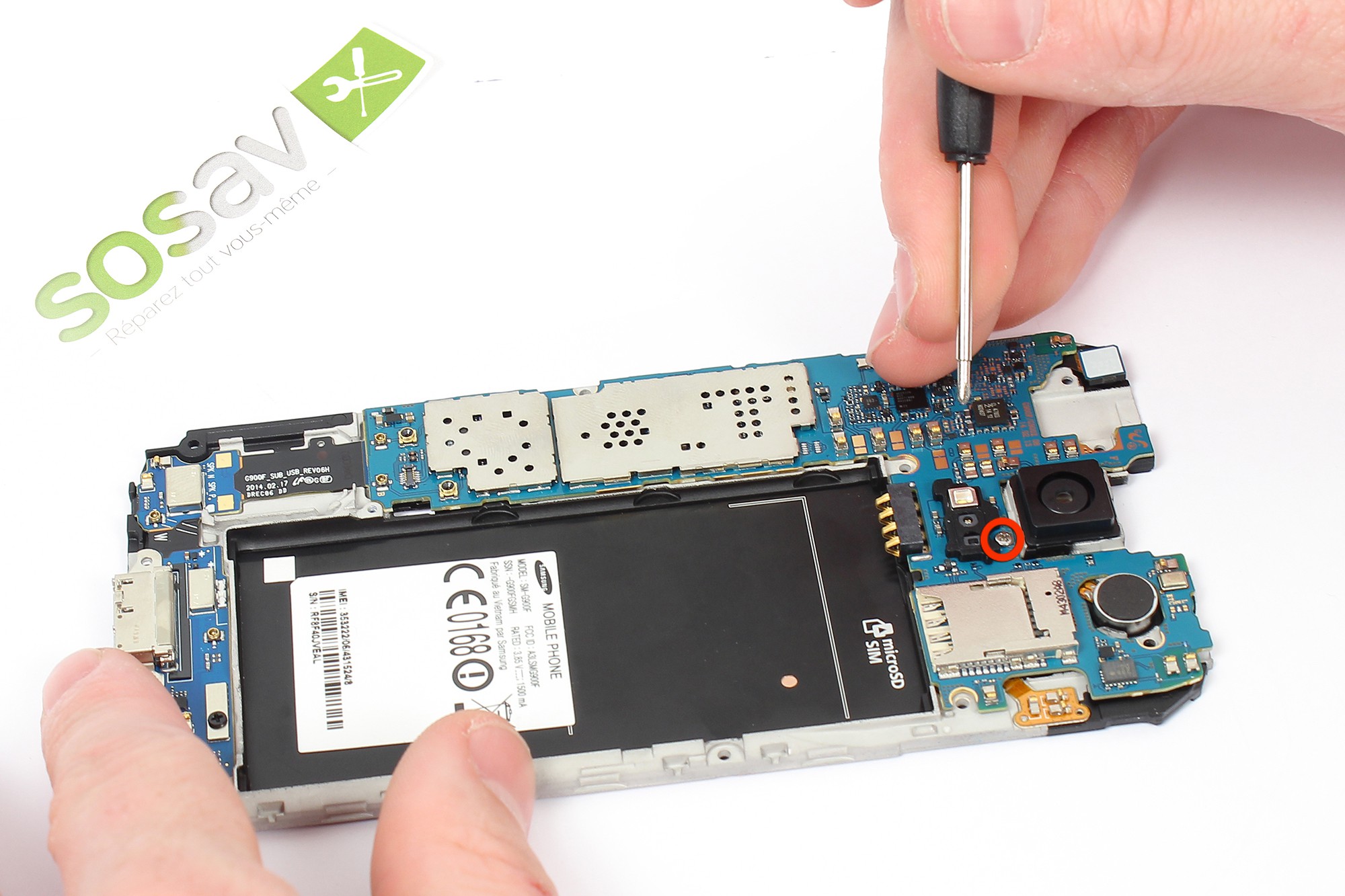

Puis à l'aide d'un tournevis, dévissez la vis cruciformes retenant la carte-mère à son support. Celle-ci est entourée en rouge sur la photo.

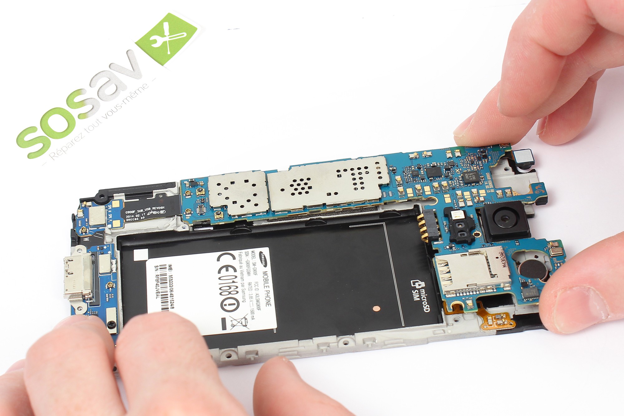

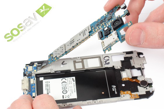

Saisissez désormais la carte-mère de votre Galaxy S5 sur la partie haute.
Puis, soulevez-là délicatement jusqu'à former un angle de 90° avec le reste du téléphone (voir photo numéro 2).
N'essayez pas d'ôter totalement la carte-mère à ce moment. Celle-ci est toujours connectée au connecteur de charge.

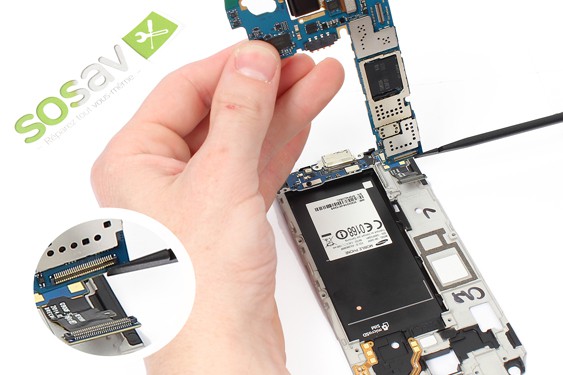

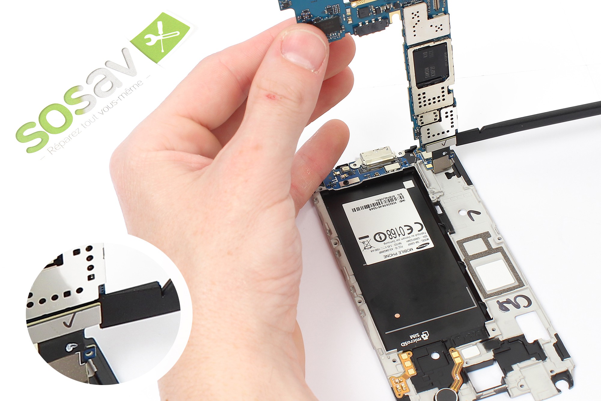

Etape 29
A l'aide d'une spatule en nylon, venez faire délicatement levier, pour déconnecter le connecteur de charge de la carte-mère.
Une fois déconnectée, vous pouvez ôter la carte-mère en toute sécurité.

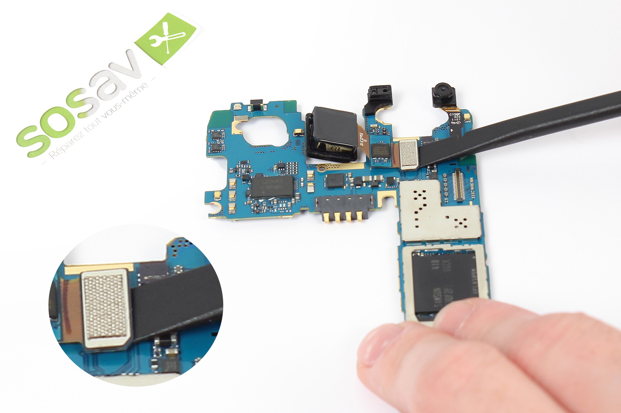

Etape 30

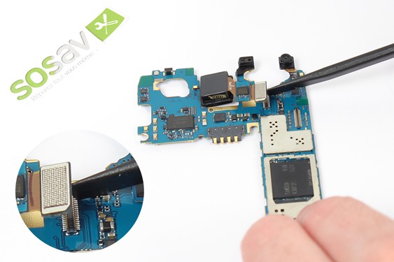

Toujours à l'aide d'une spatule en nylon, faites délicatement levier pour déconnecter la caméra arrière de la carte mère.

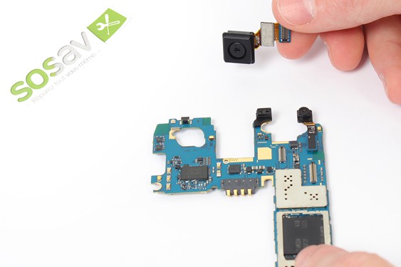

Etape 31

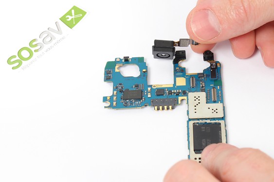

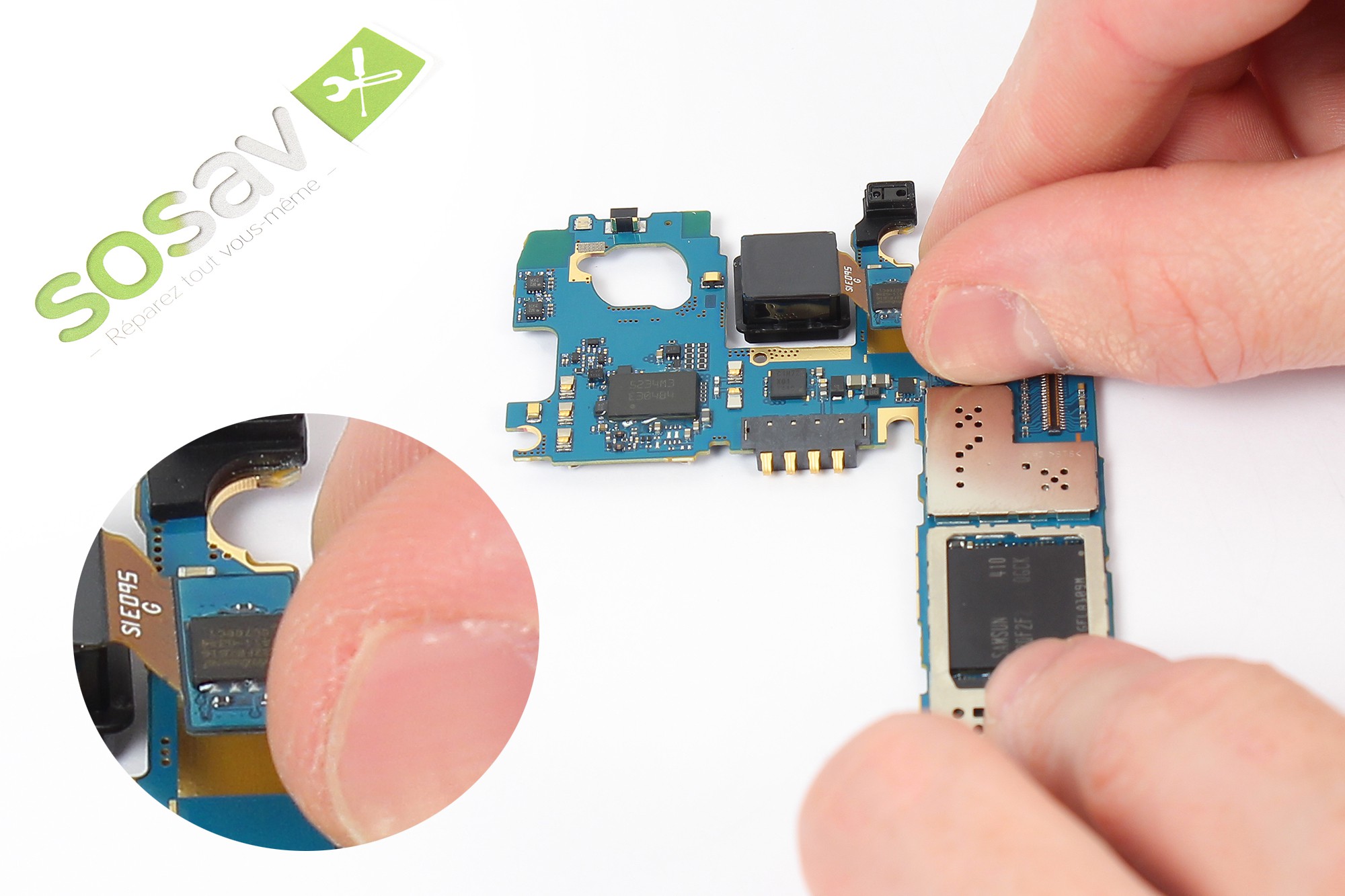

Venez désormais saisir la caméra arrière de votre Galaxy S5.
Vous pouvez désormais l'ôter en toute sécurité.

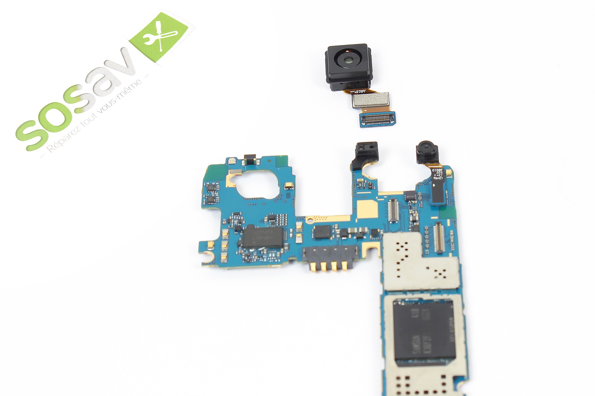

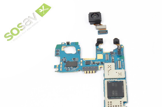

Etape 32
La caméra arrière de votre Galaxy S5 est désormais totalement démontée.
