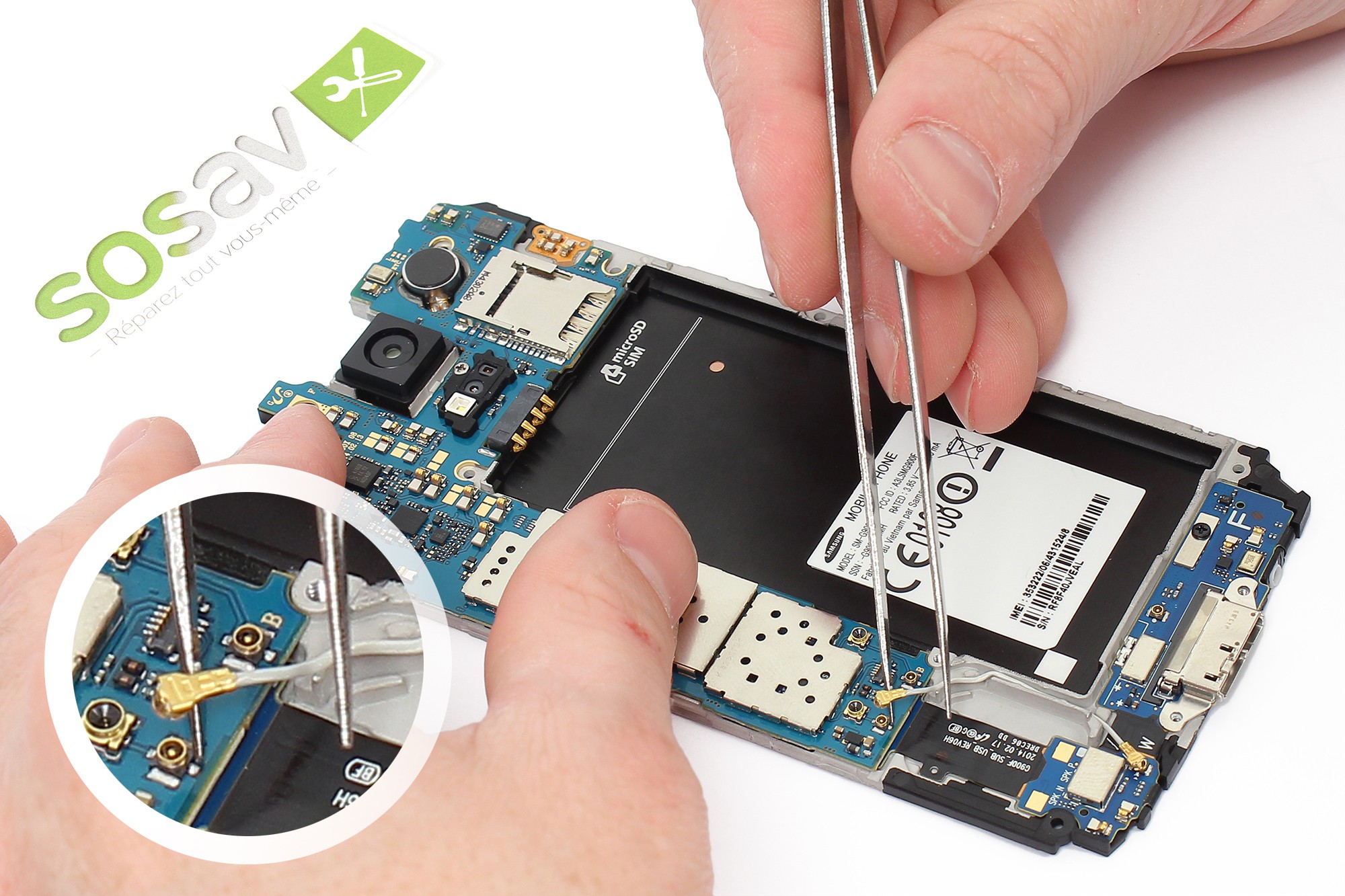

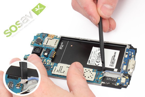

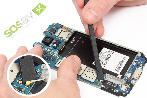

A l'aide d'une spatule en nylon, faites levier sur le connecteur bas de l'antenne Bluetooth. Ceci dans le but de la débrancher de la carte-mère.
Répétez ensuite l'opération avec le connecteur haut de l'antenne.
Etape 28

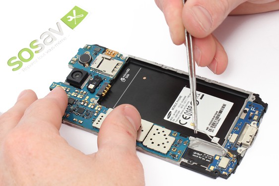

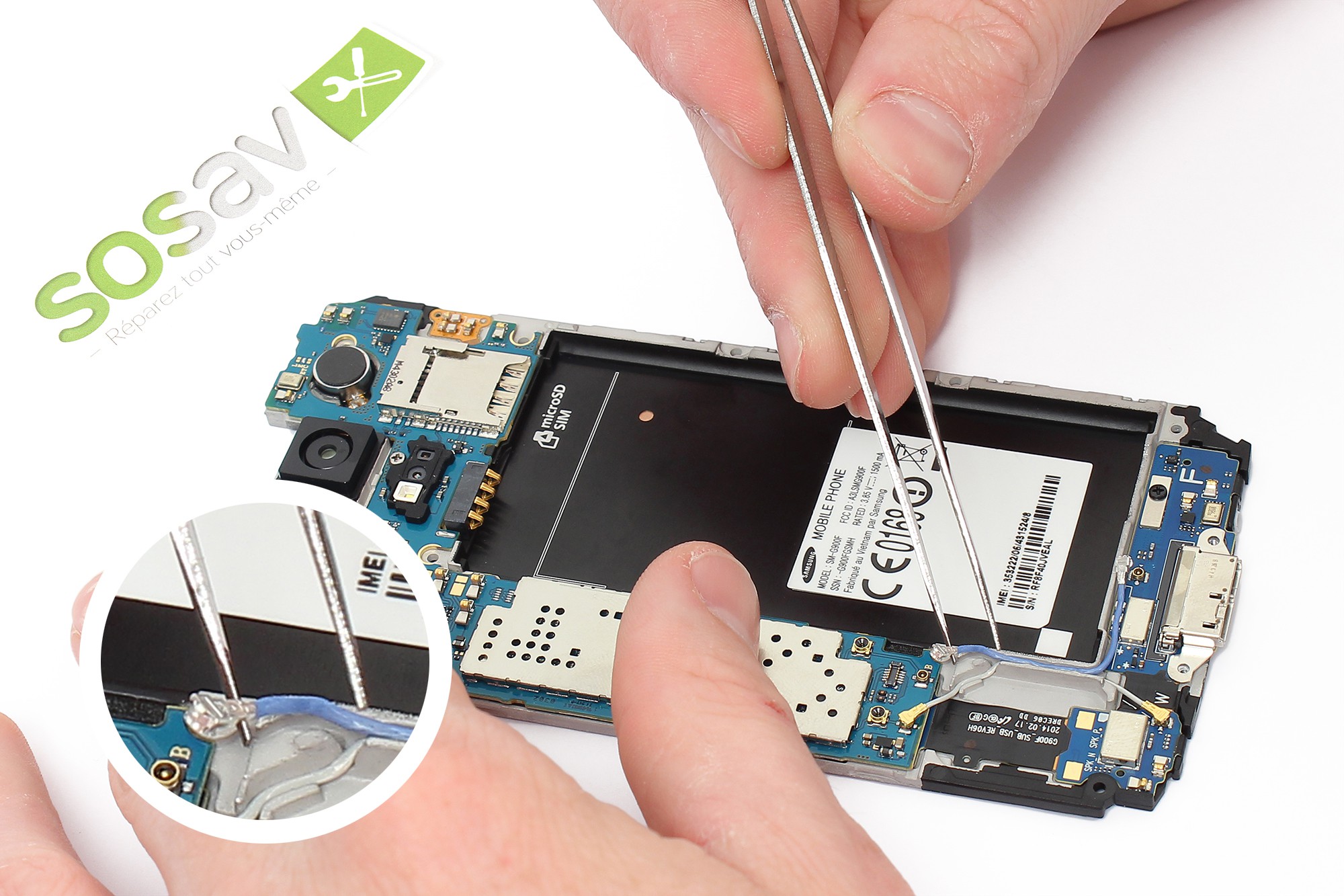

Munissez-vous désormais d'une pince. Avec la pince, venez saisir l'antenne Bluetooth pour la déloger de son emplacement.
Vous pouvez ensuite ôter totalement l'antenne Bluetooth de votre Galaxy S5.
L'antenne Bluetooth de votre galaxy S5 est désormais démontée.

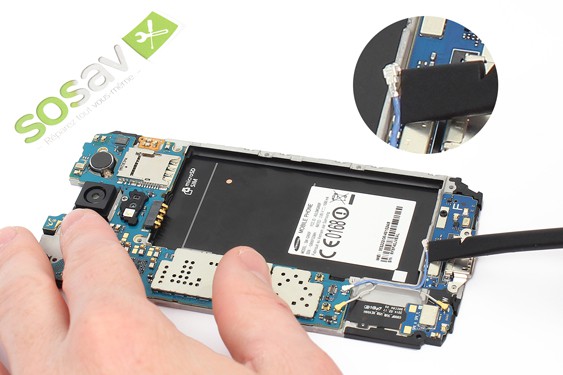

Etape 29

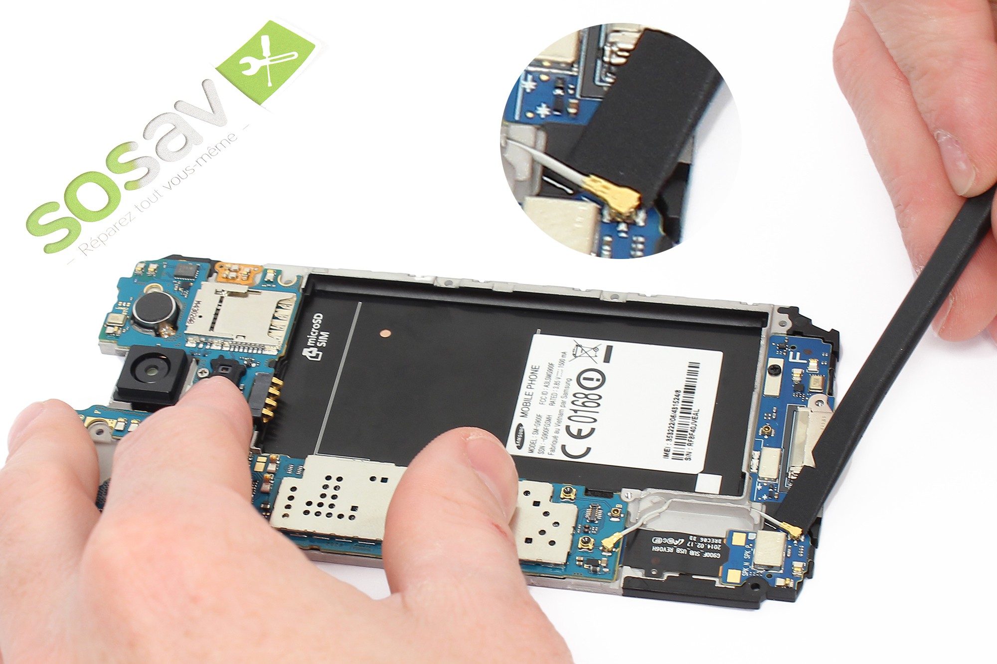

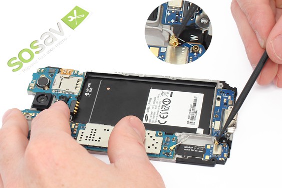

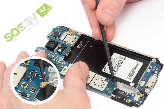

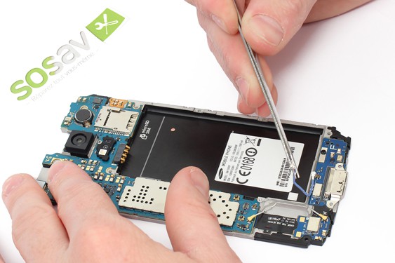

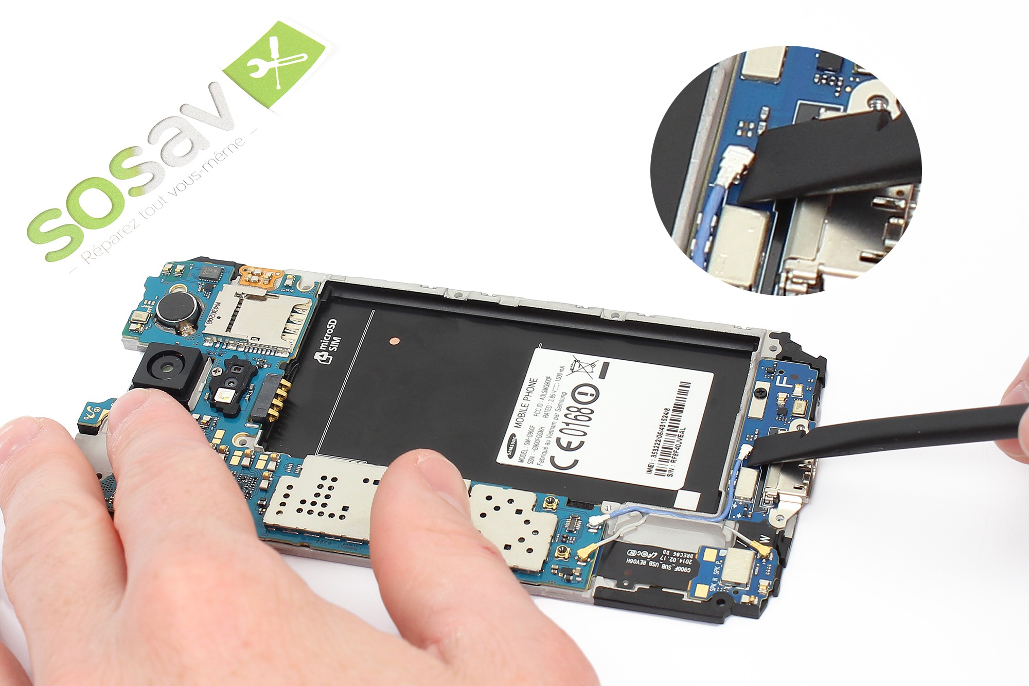

A l'aide d'une spatule en nylon, faites levier sur le connecteur bas de l'antenne WiFi. Ceci dans le but de la débrancher de la carte-mère.
Etape 30

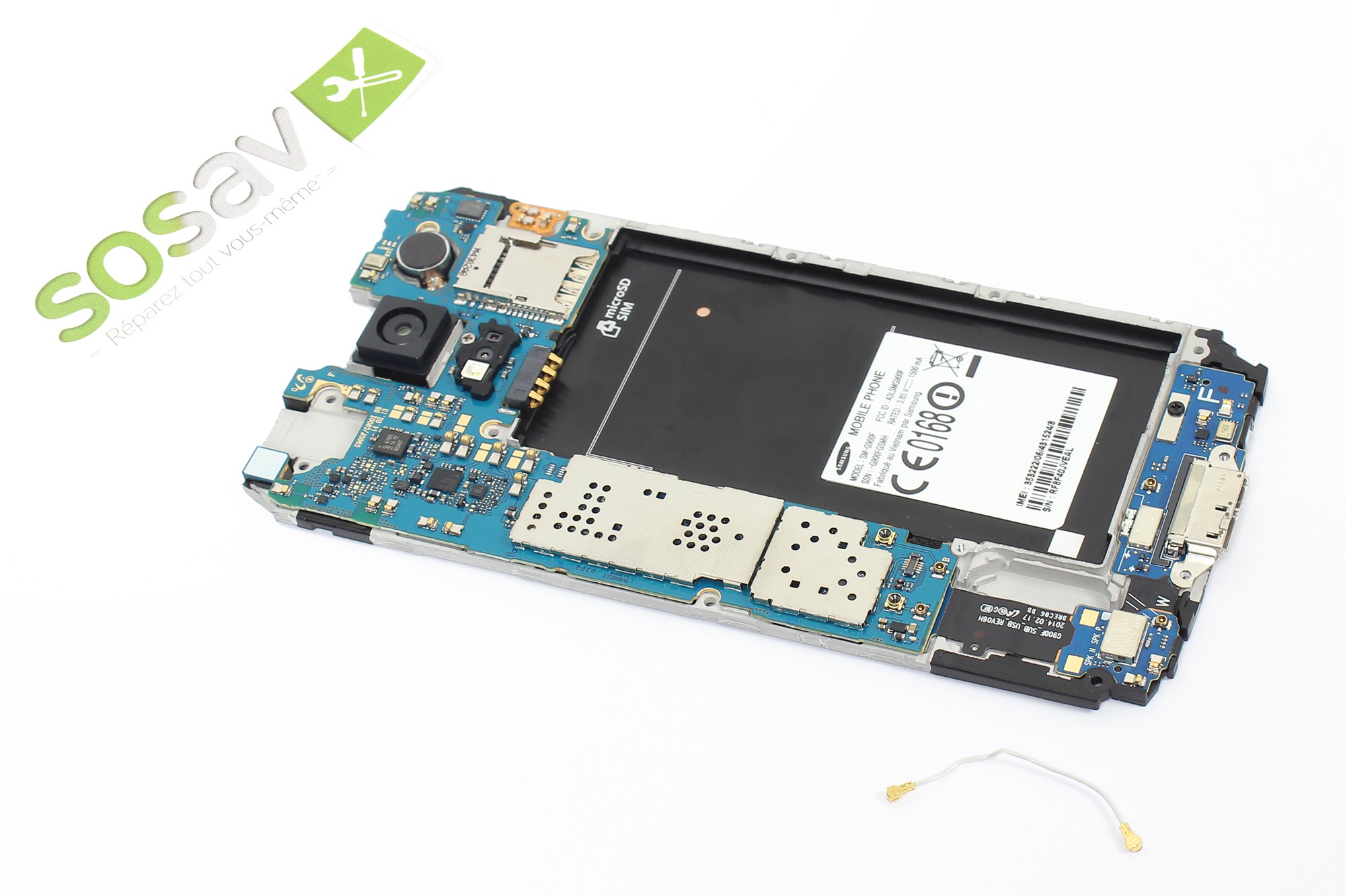

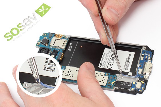

Munissez-vous à nouveau de la pince. Avec la pince, venez saisir l'antenne WiFi pour la déloger de son emplacement.
Vous pouvez ensuite ôter totalement l'antenne WiFi de votre Galaxy S5.
Etape 31
L'antenne WiFi de votre galaxy S5 est désormais démontée.
En cas de besoin, vous pouvez procéder à son remplacement par une pièce neuve.
