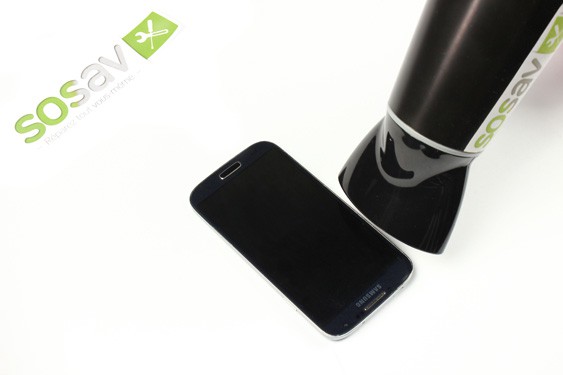

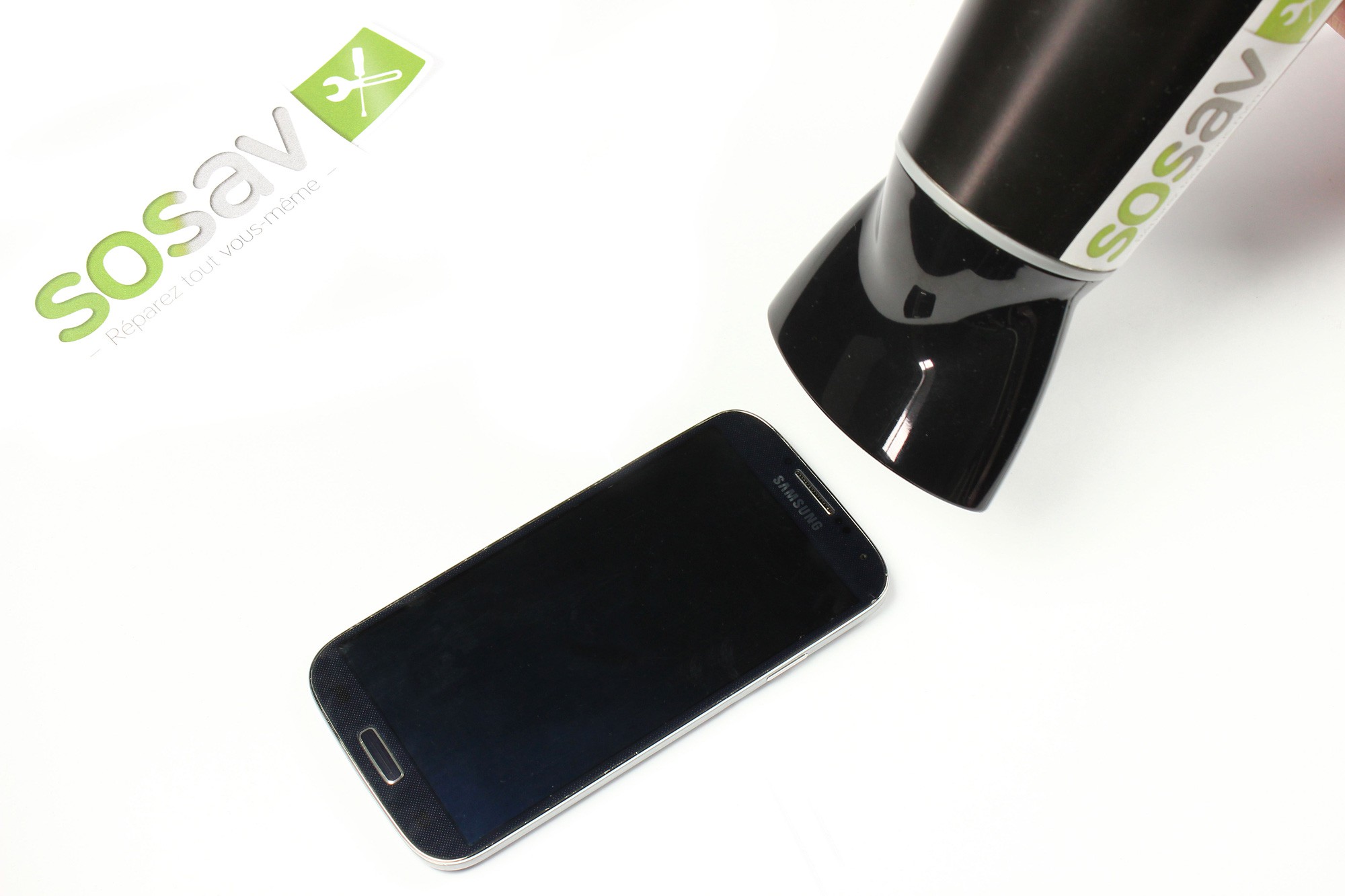

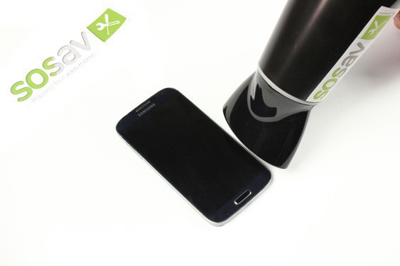

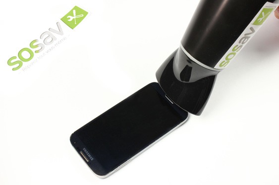

Utilisez un sèche cheveux pour chauffer la totalité de la vitre de votre Galaxy S4.
La vitre de votre Galaxy S4 est collée, c'est pourquoi il est nécessaire de la chauffer afin de "ramolir" la colle.
ATTENTION à ne pas vous bruler en manipulant l'écran après avoir chauffé votre vitre.

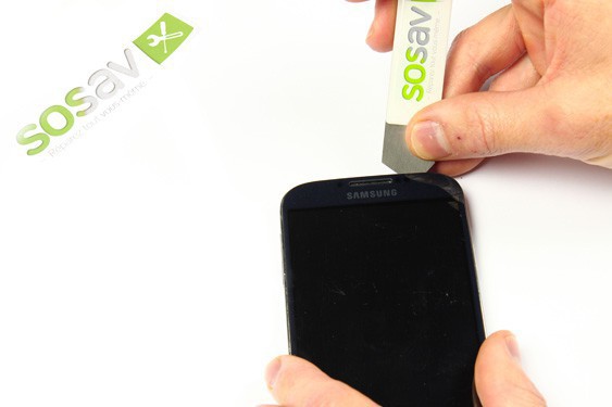

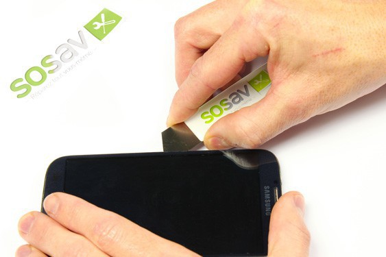

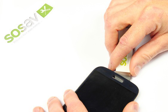

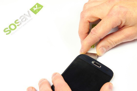

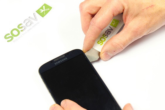

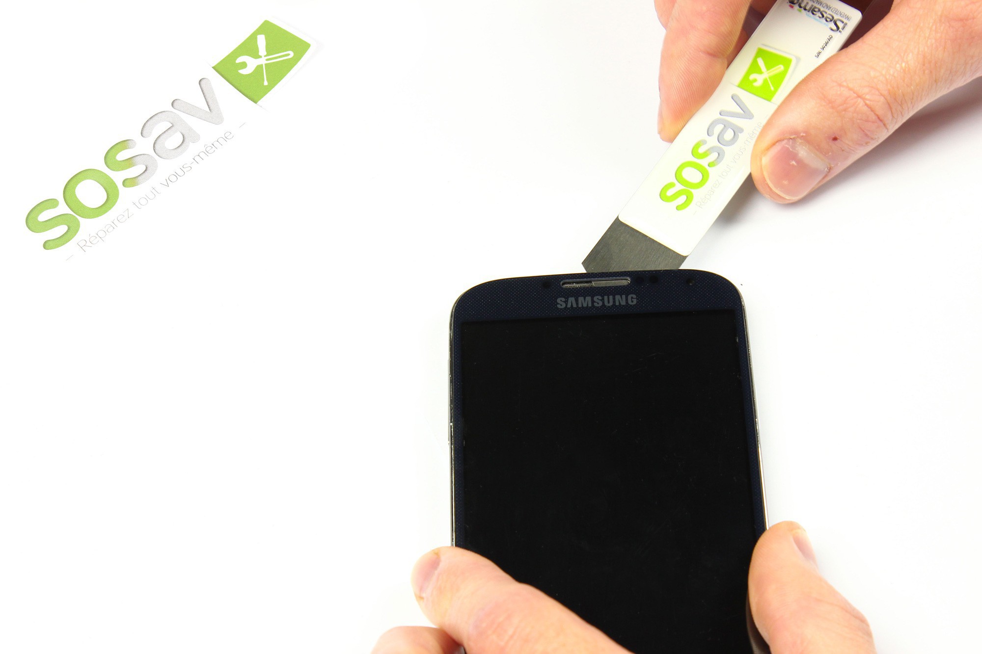

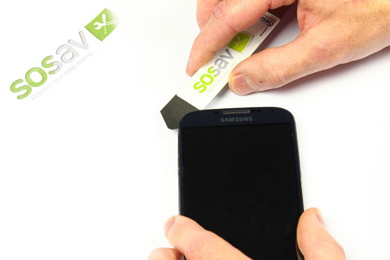

Insérez la spatule en métal (fournis dans le kit) entre le châssis et la vitre, afin de commencer le décollement de celle-ci.
Puis faites glisser la spatule, le but étant de décoller l'intégralité de la vitre.
Répétez l'opération sur tout le pourtour de l'écran.

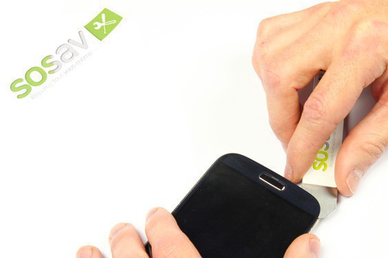

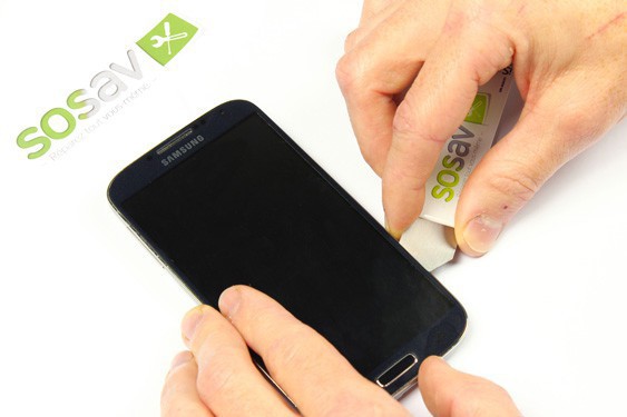

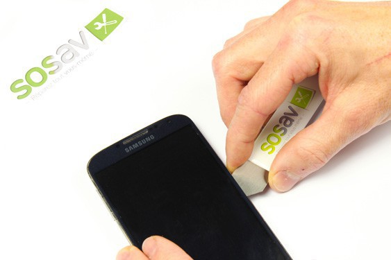

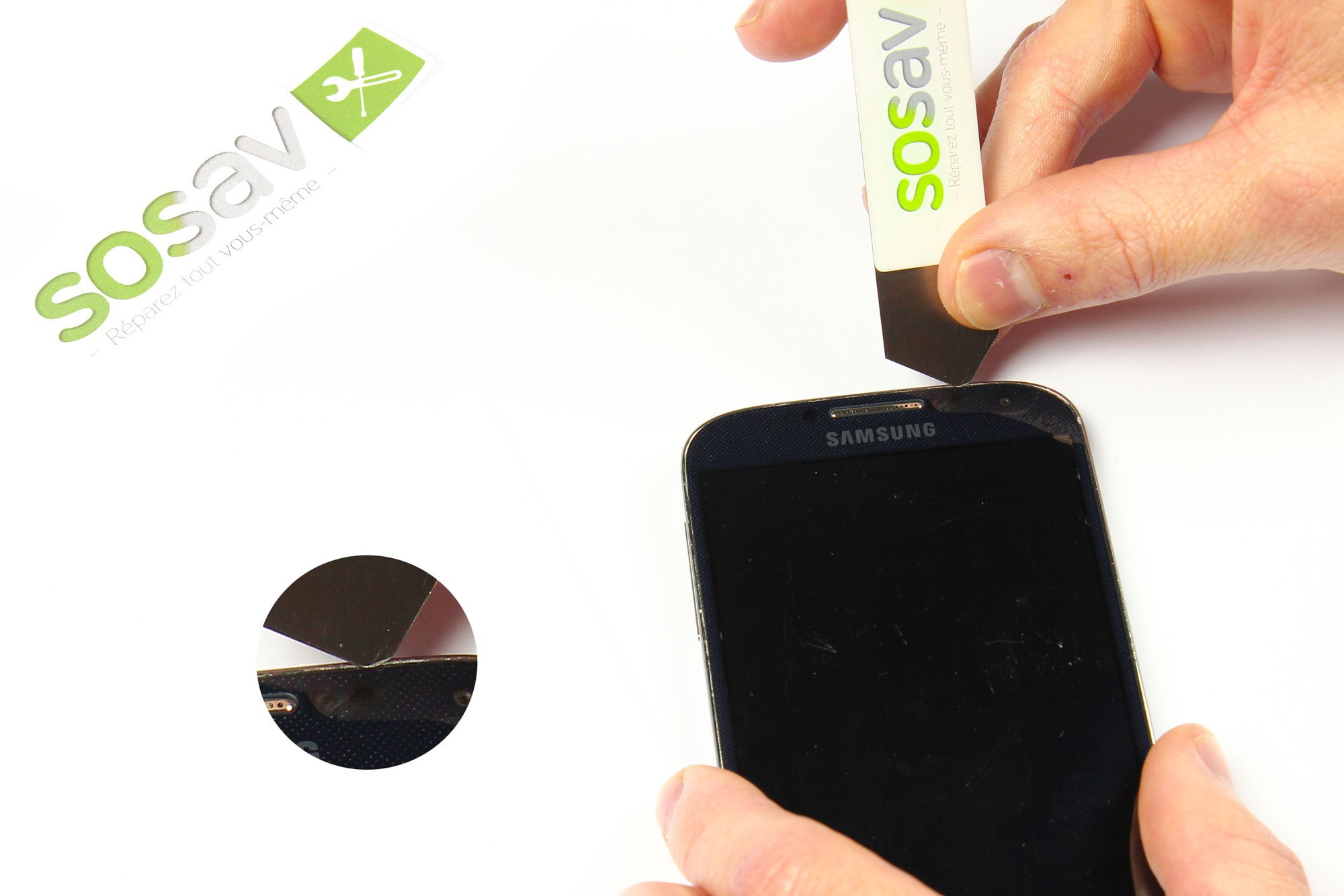

Afin que la dalle tactile puisse se décoller de la vitre nous vous conseillons de chauffer légèrement le centre de la vitre. Ceci aura pour effet de "ramollir" la colle située entre la dalle tactile et la vitre.

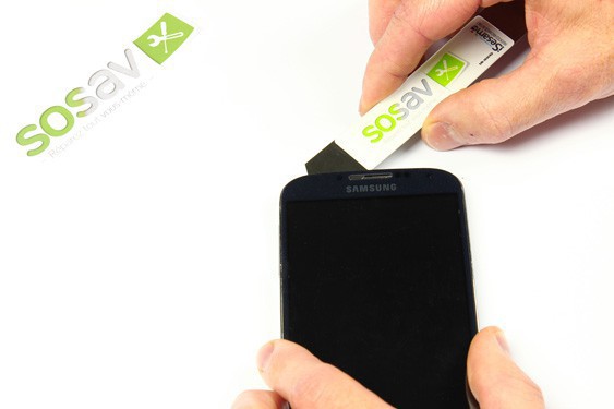

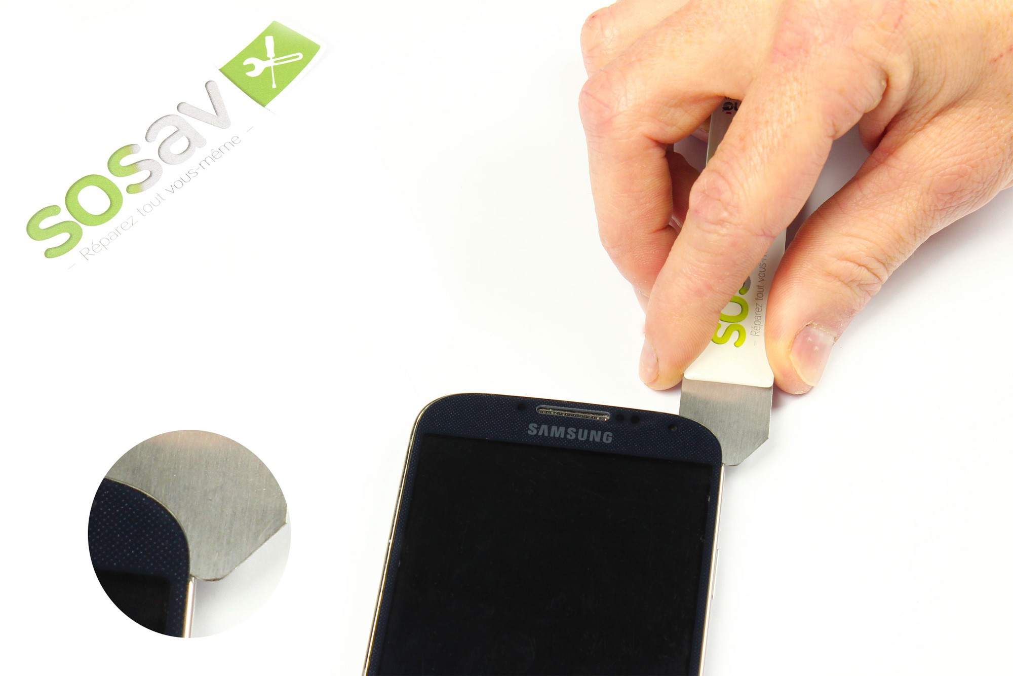

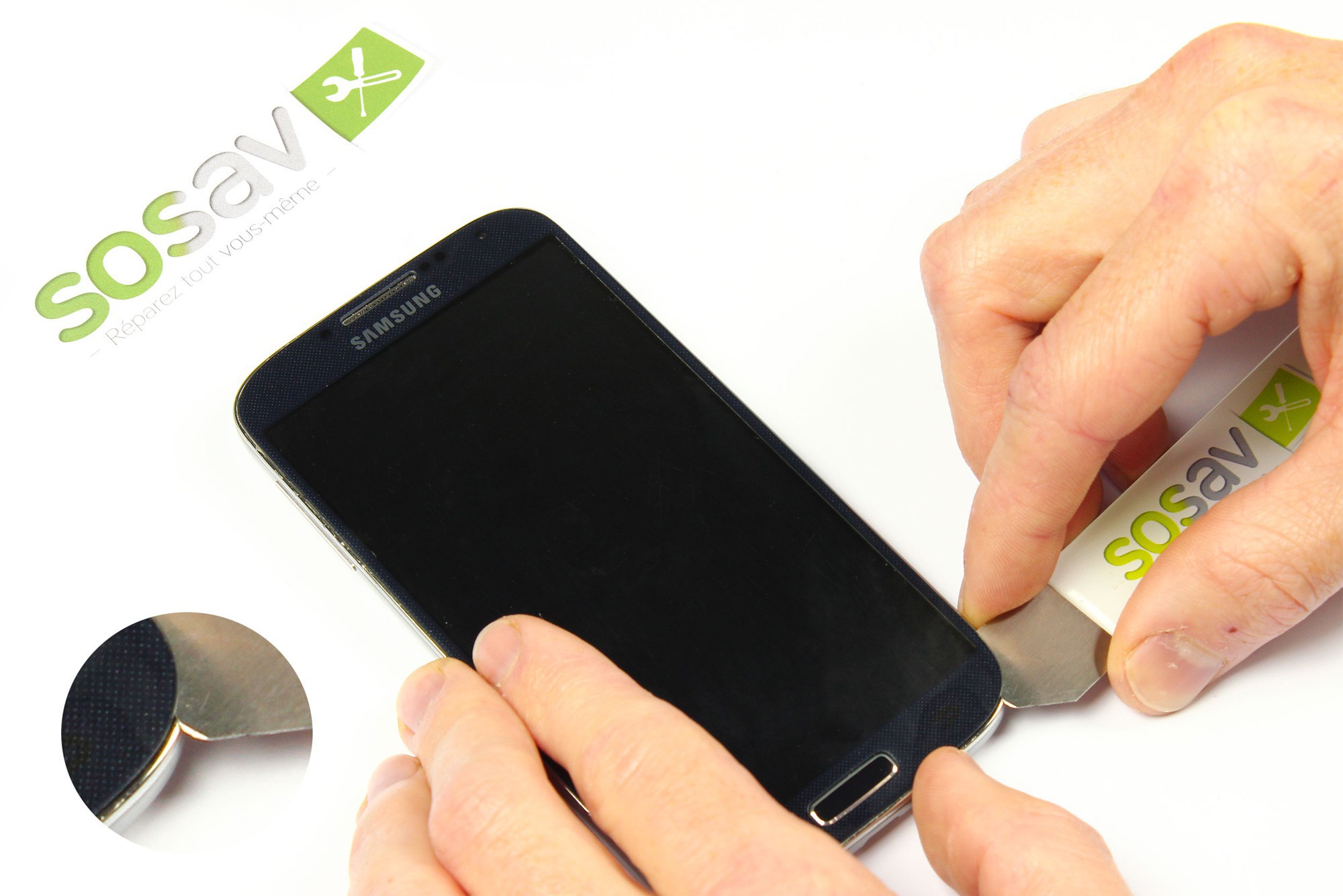

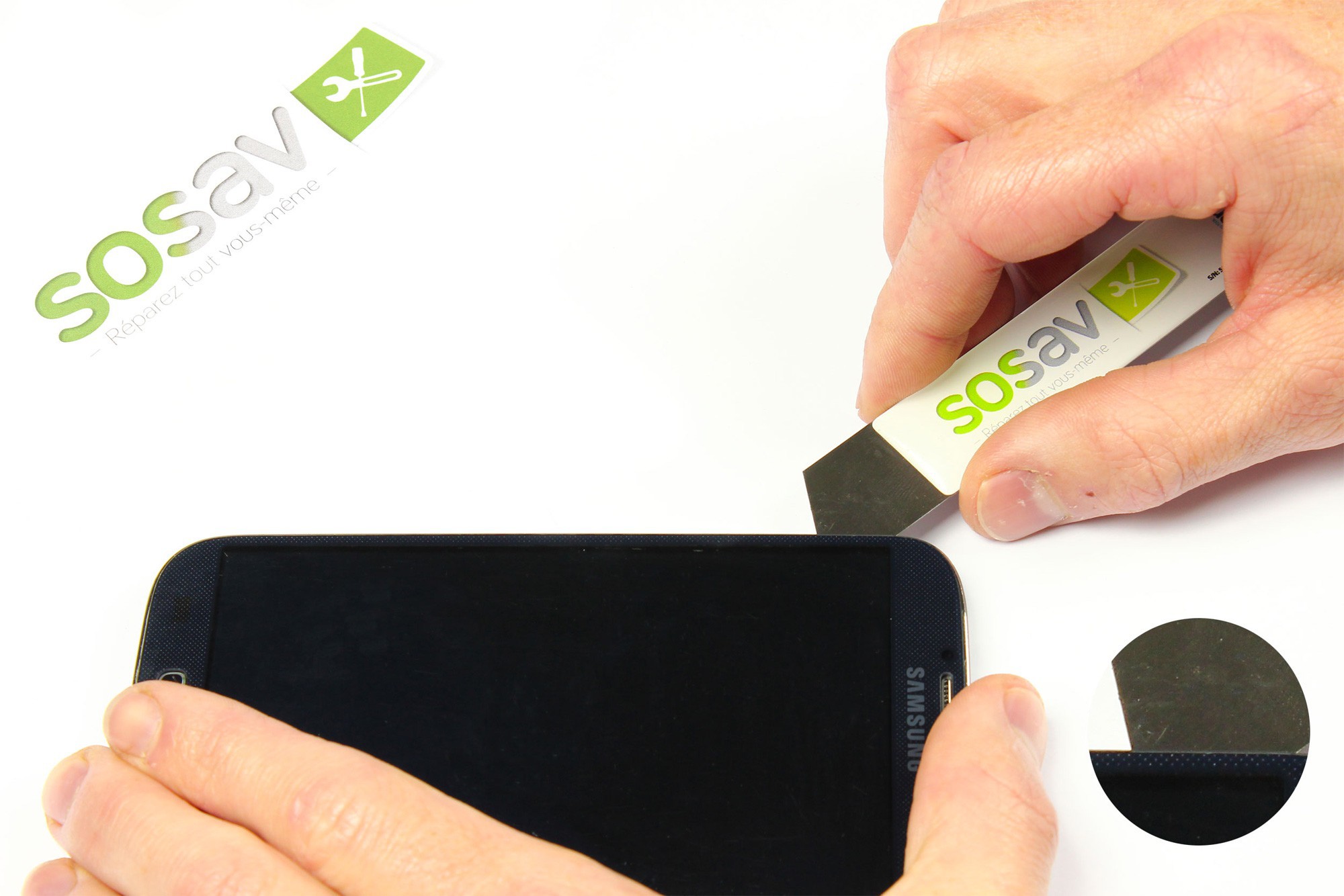

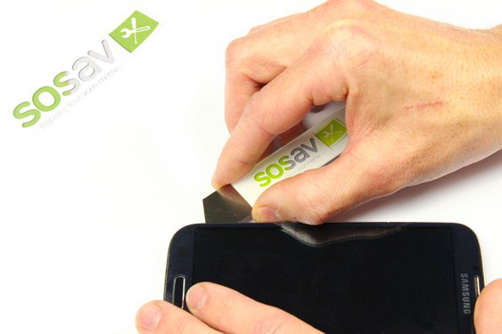

Sûr les latéraux, insérez la spatule seulement de 1mm pour ne surtout pas rayer / endommager votre LCD tout en faisant glisser la spatule.
Si une résistance ce fait sentir ne pas hésiter à réchauffer la vitre avec le sèche cheveux.
en décollant la partie basse de la vitre à ne pas trop enfoncer la spatule. Vous risquez d'endommager les boutons tactile en l'enfoncant trop profondément.

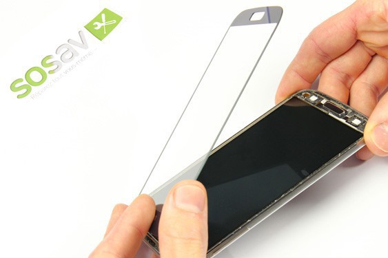

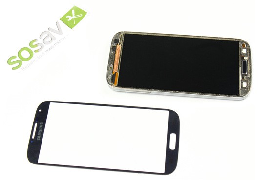

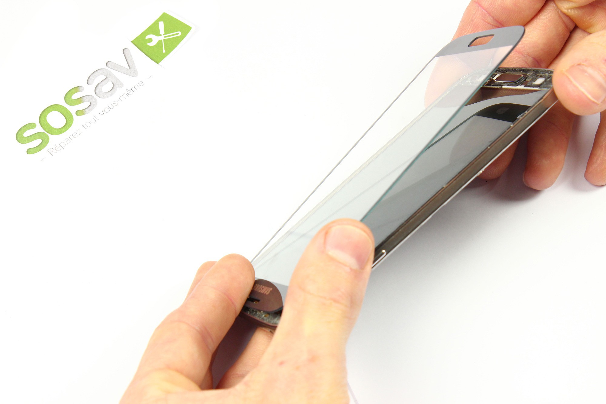

Une fois la vitre intégralement décollée, vous pouvez faire levier afin de la soulever.
Vous pouvez à présent délicatement soulever la vitre de votre Galaxy S4.

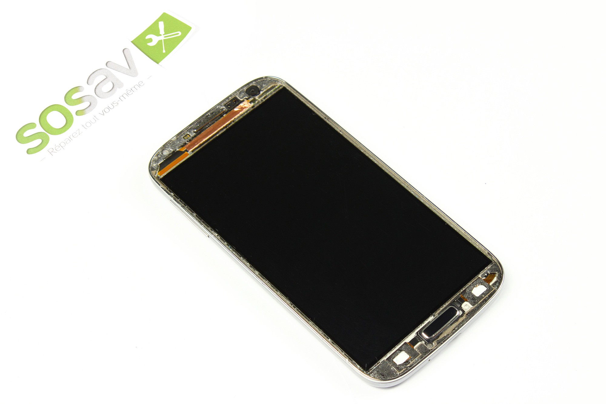

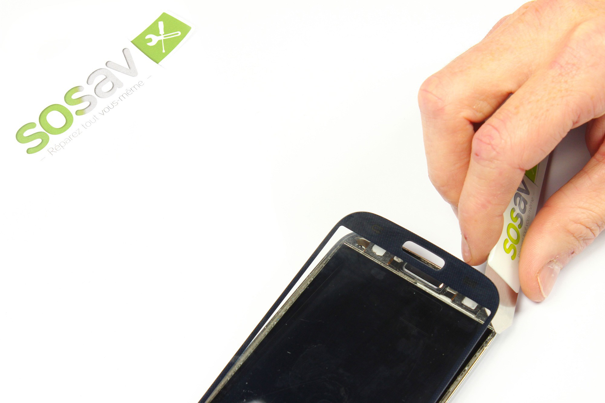

Si votre vitre était cassée, pensez à bien enlever les restes de morceaux de vitre ayant pu rester collés sur la dalle tactile.
Veillez également à bien enlever les résidus de colle présents sur le châssis de votre Galaxy S4. Ceci vous assurera un collage parfait d'une nouvelle vitre.
La vitre de votre Galay S4 est désormais démontée. Vous pouvez à présent la remplacer par une vitre neuve.
