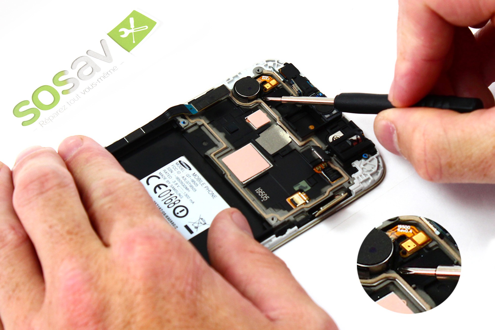

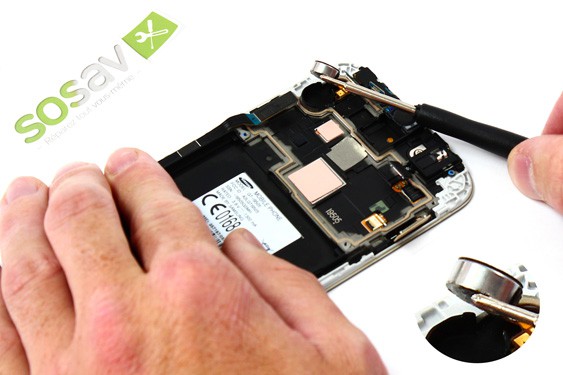

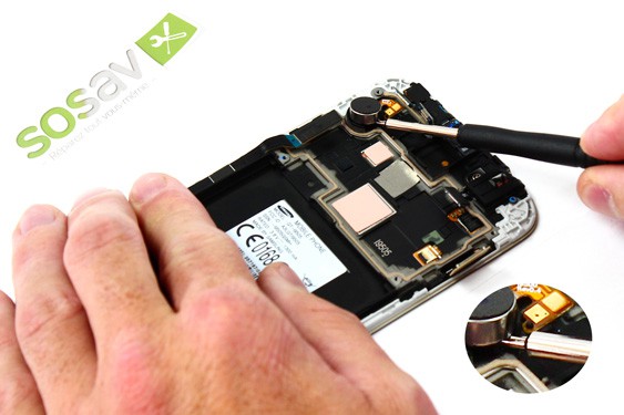

A l'aide du tournevis cruciforme, l'inserez le entre le vibreur et le châssis, afin de pouvoir faire levier.

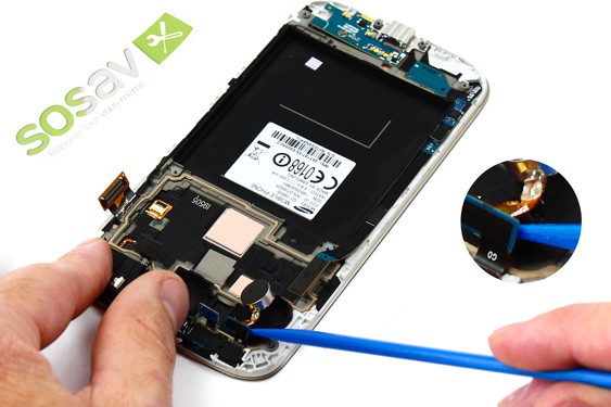

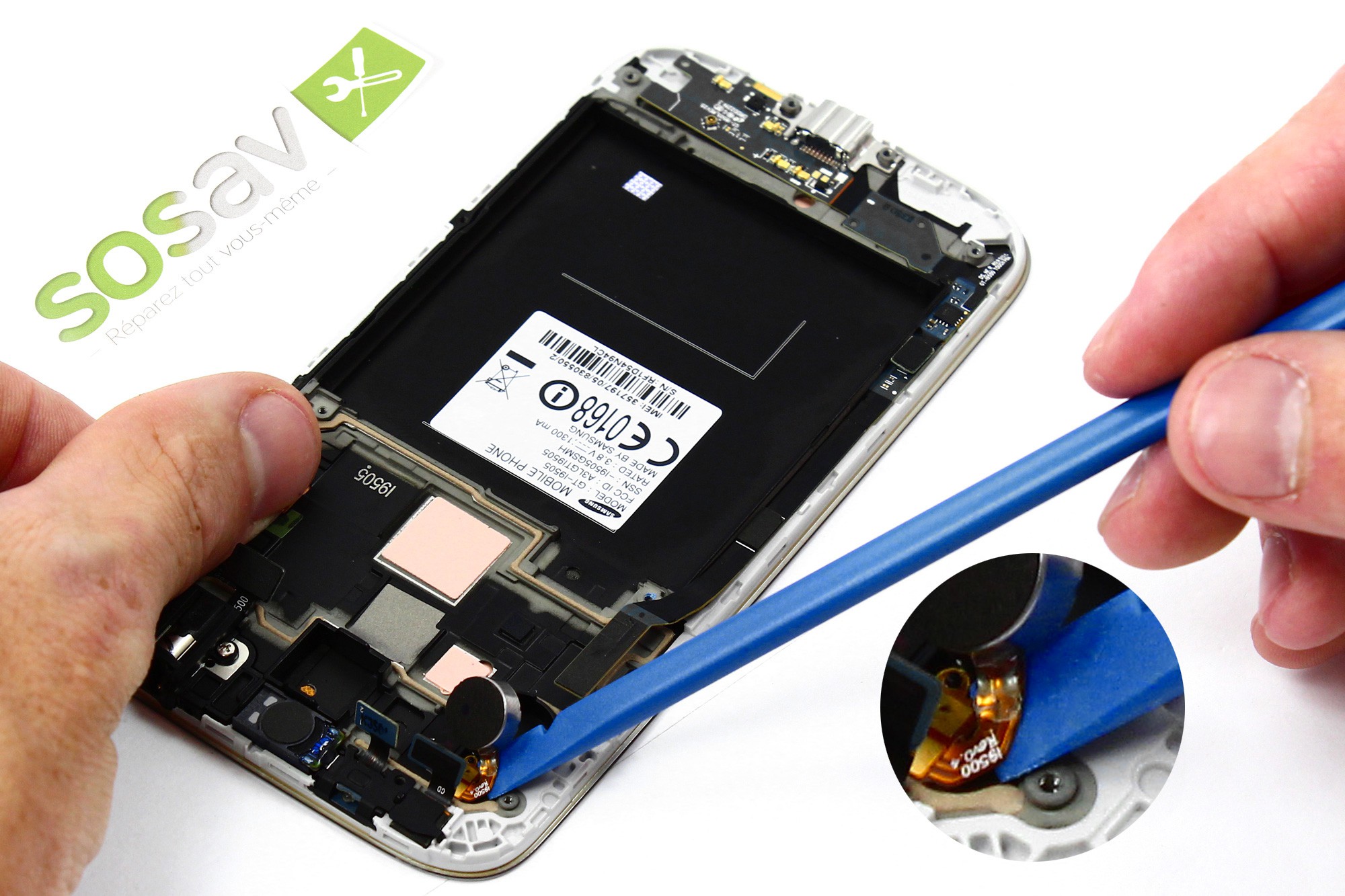

A l'aide d'une spatule en nylon, soulevez la nappe qui est collé au châssis, comme sur les photos ci contre.

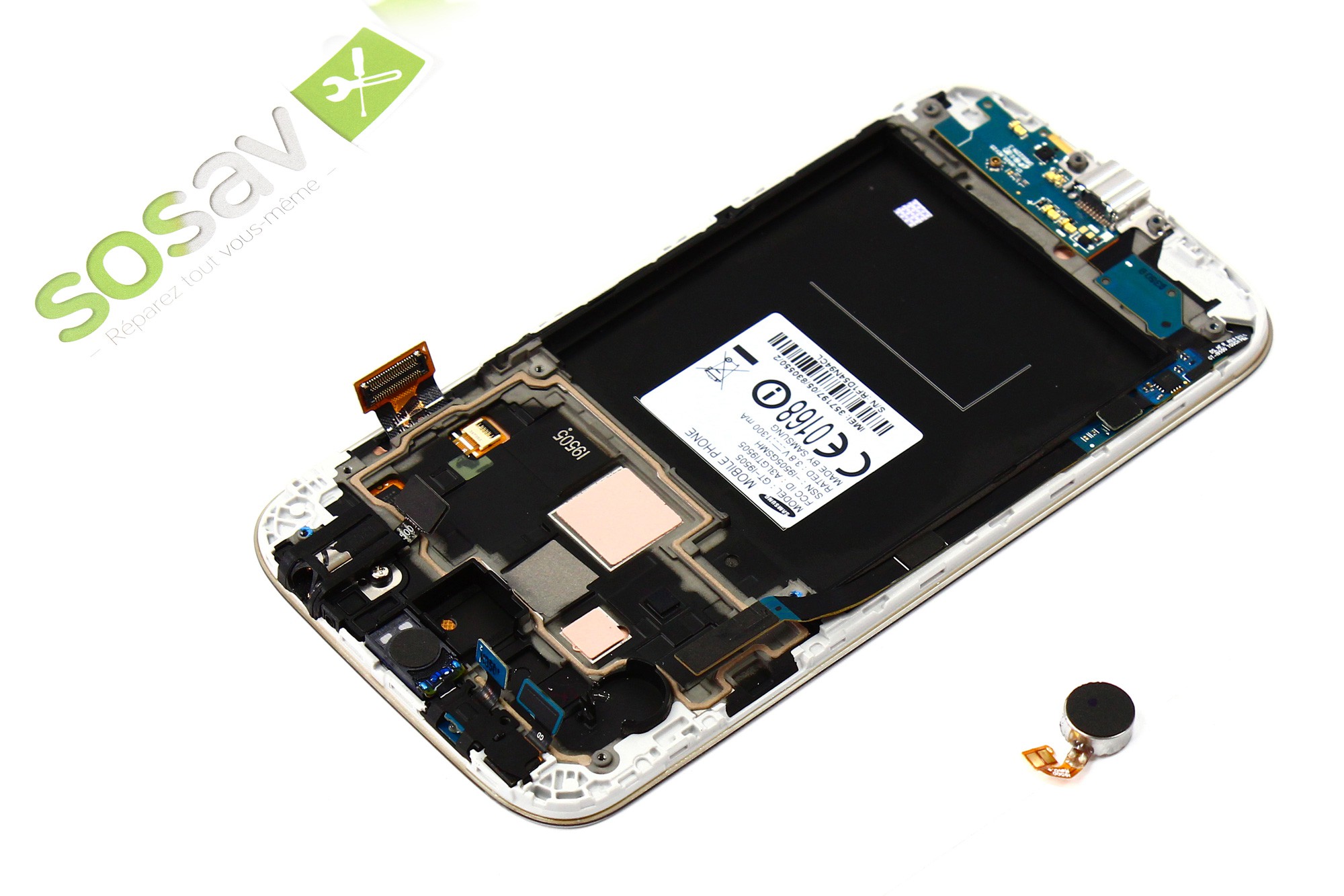

A présent le vibreur est retiré, vous pouvez procéder à son changement.
