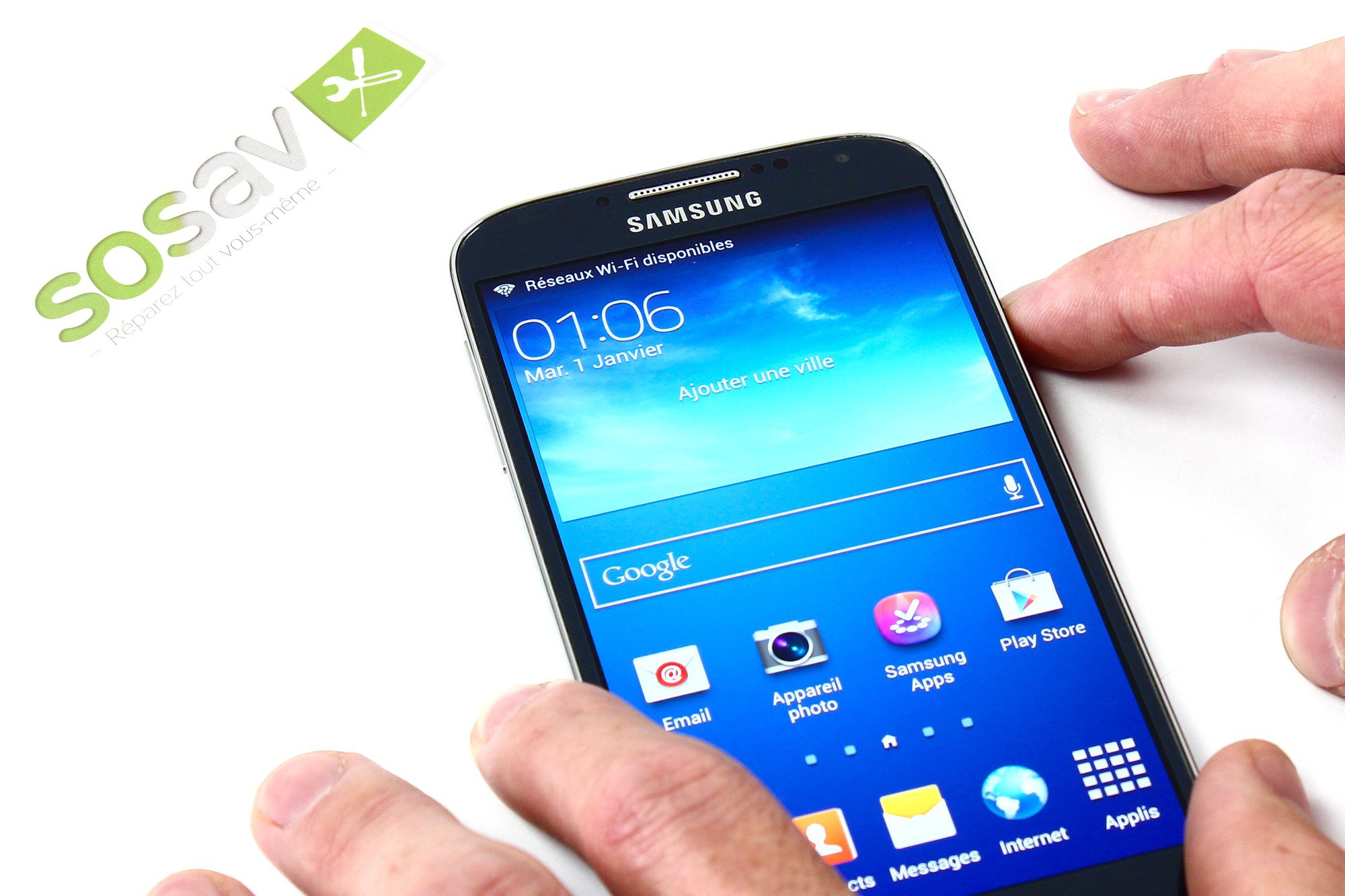

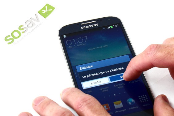

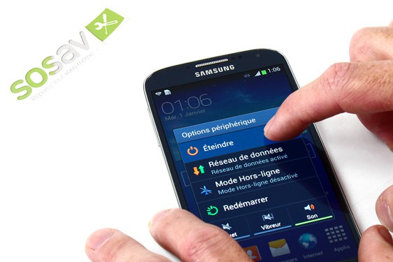

Avant de commencer le changement de votre lecteur sim, nous vous conseillons d'éteindre votre Galaxy S4.
Pour ceci appuyez sur le bouton power situé sur la droite du téléphone.

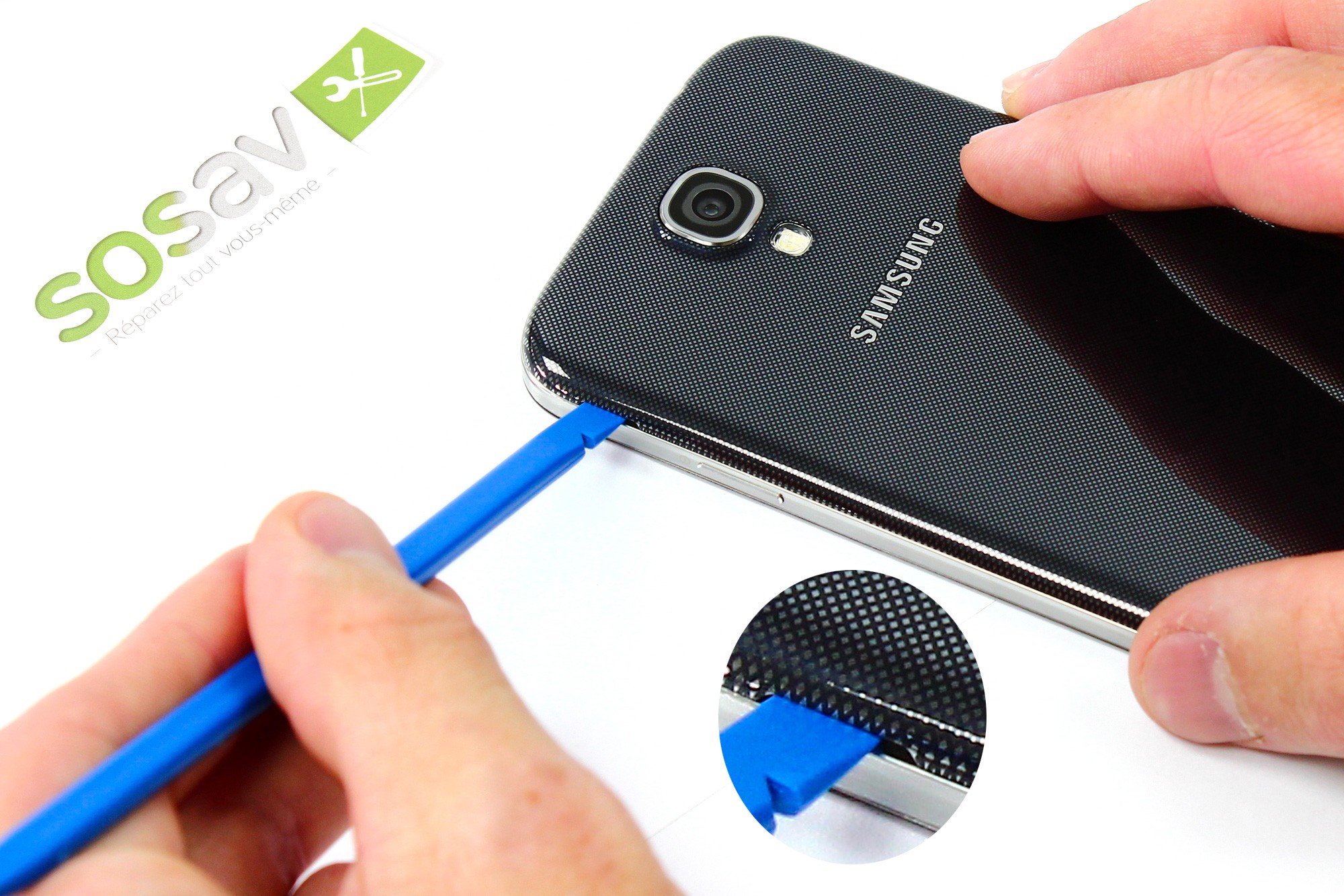

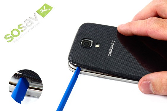

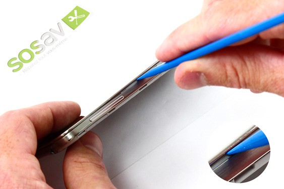

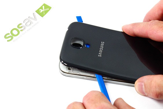

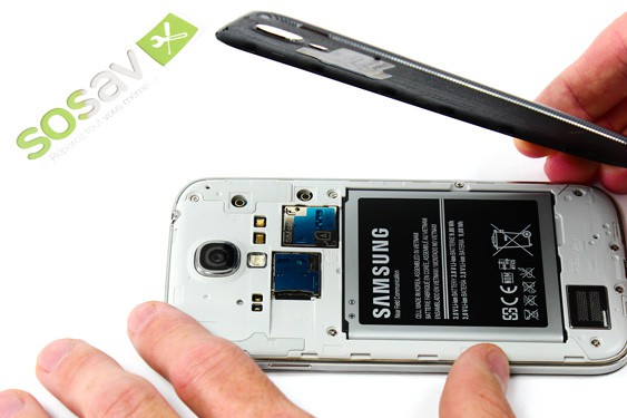

Faites glisser une spatule en nylon afin de soulever la coque arrière du Galaxy S4 .
Une fois légèrement soulevée, vous pouvez la saisir et la retirer complètement.

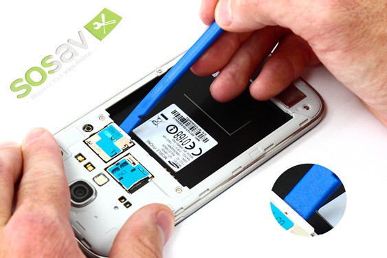

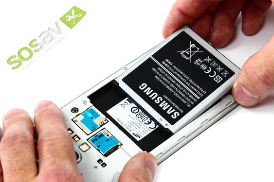

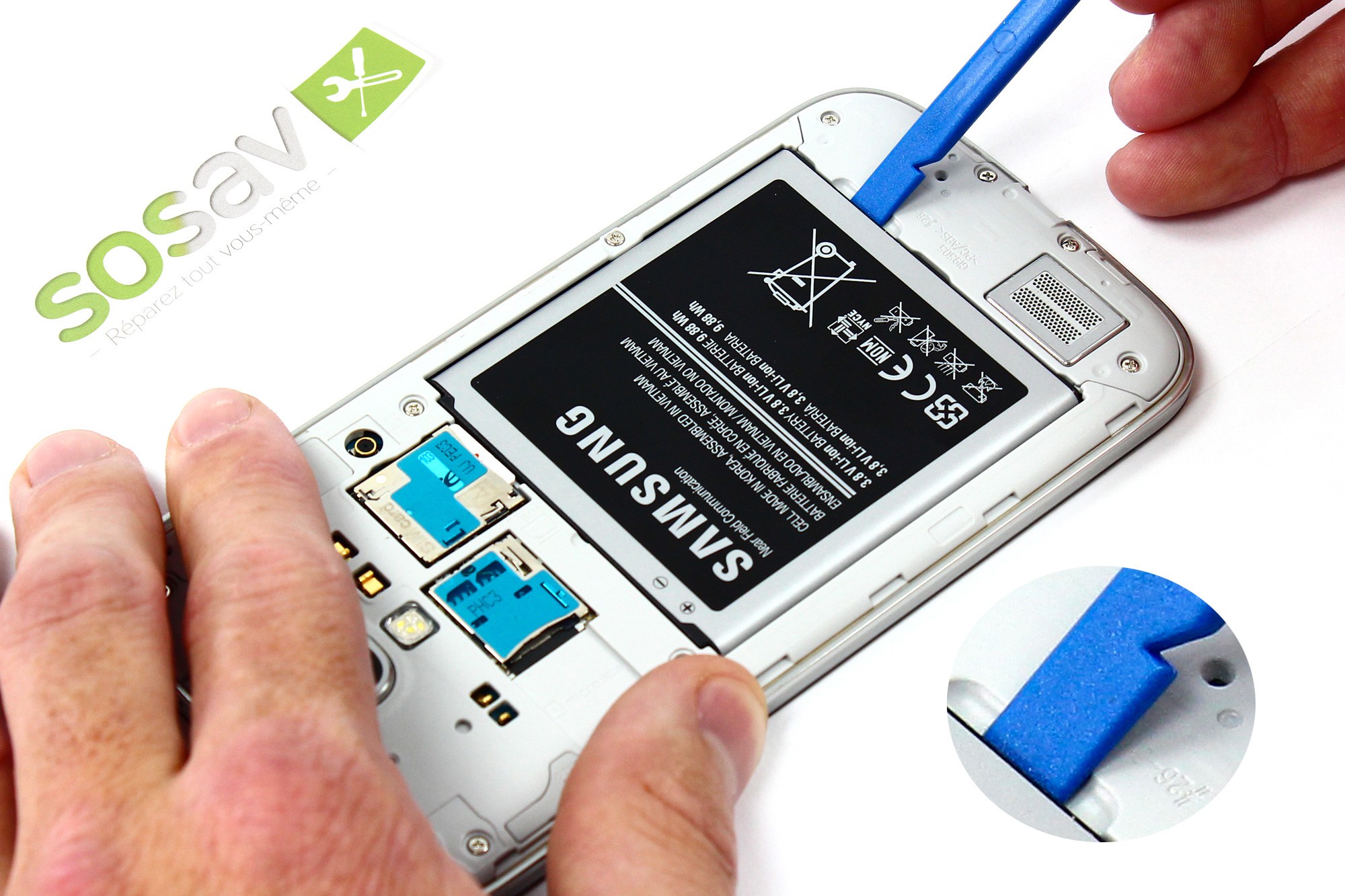

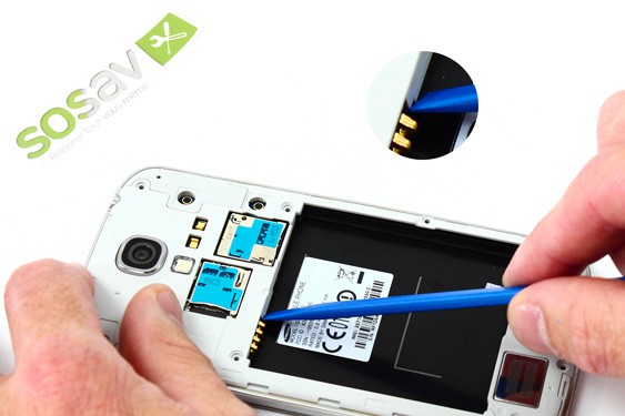

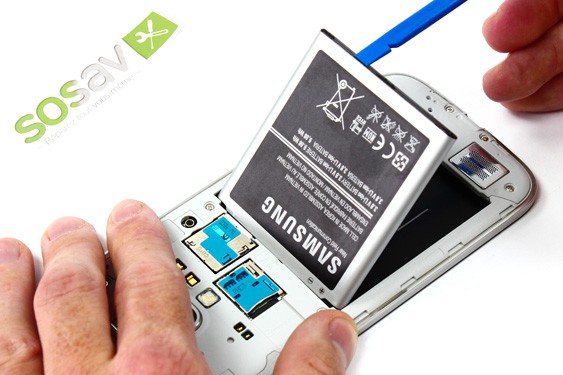

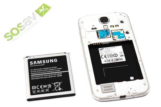

A l'aide d'une spatule en nylon, soulevez la batterie depuis l'ergo prévu à cet effet.
Une fois soulevée, vous pouvez ôter complètement la batterie du Galaxy S4.

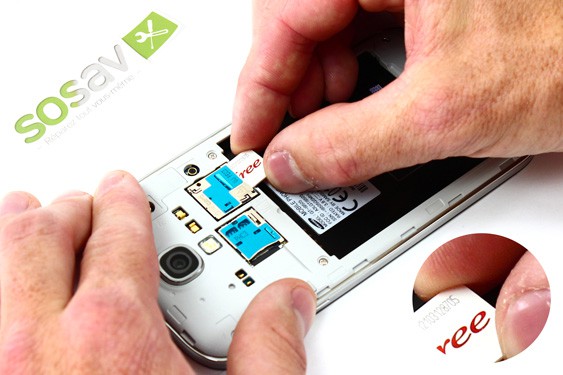

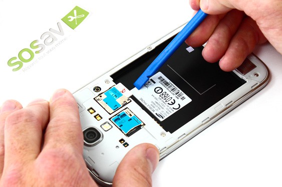

Utilisez une spatule en nylon, poussez doucement sur la carte SIM afin de la rentrer, puis relâchez.
Celle-ci doit sortir d'elle même. Vous n'avez plus qu'à la saisir afin de finir de l'extraire de son logement.

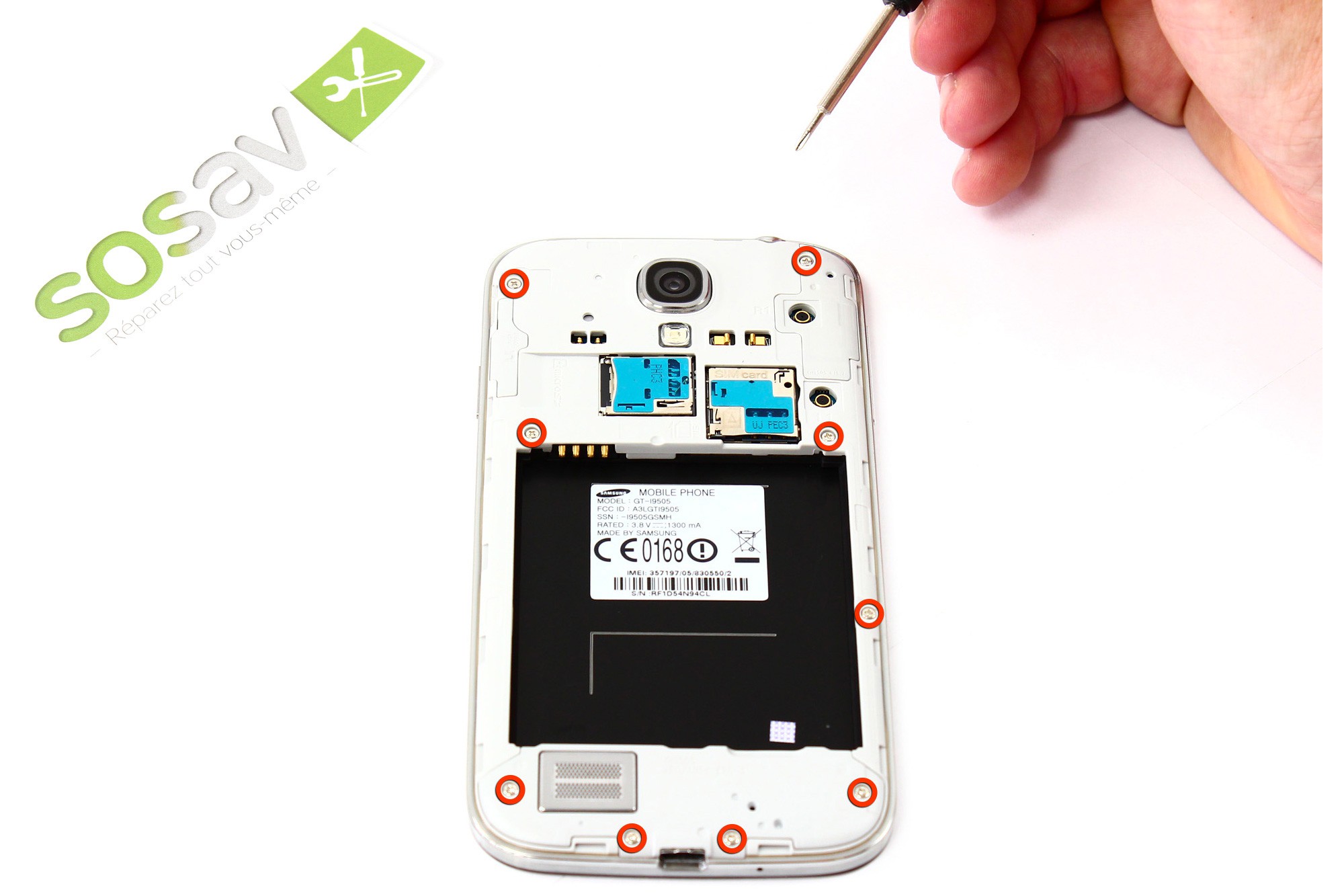

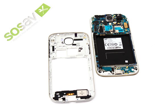

A l'aide du tournevis cruciforme, dévissez les 9 vis retenant le châssis interne au bloc LCD.
Ces vis sont entourées en rouge sur la photo.

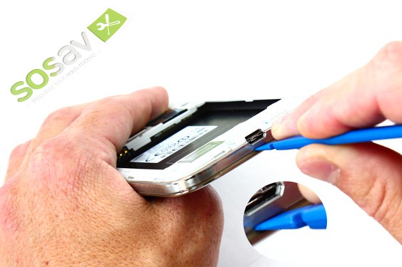

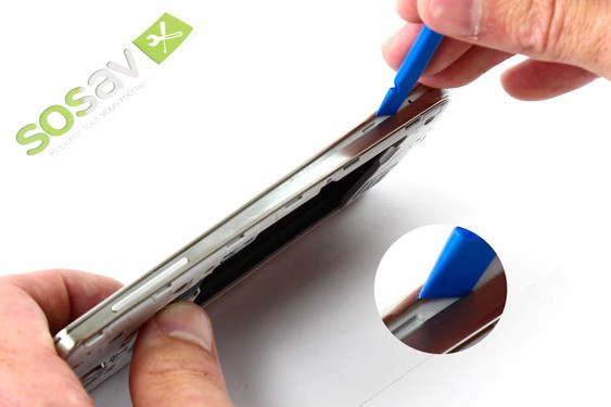

Insérez une spatule en nylon entre le châssis interne et le bloc LCD de votre Galaxy S4.
Puis faites la glisser comme sur les photos ci contre des 2 côtés, afin de déclipser le châssis interne.
Répétez l'opération jusqu'à ce que le châssis soit complètement déclipsé de votre Galaxy S4.

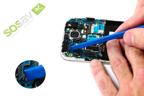

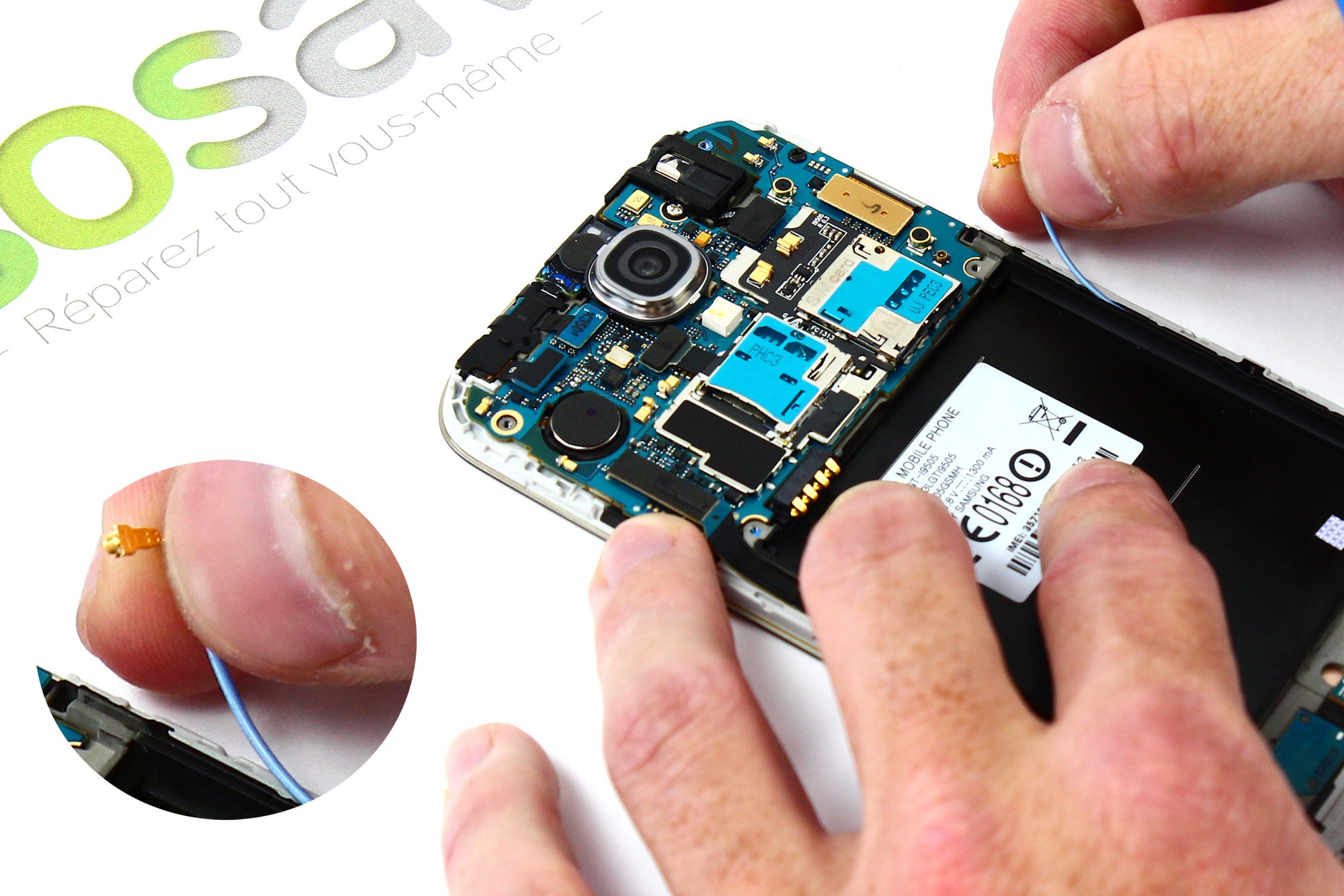

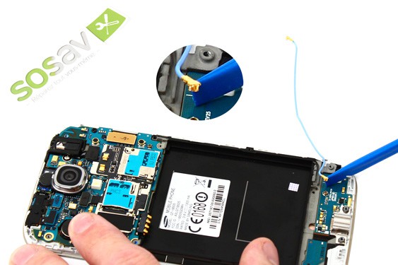

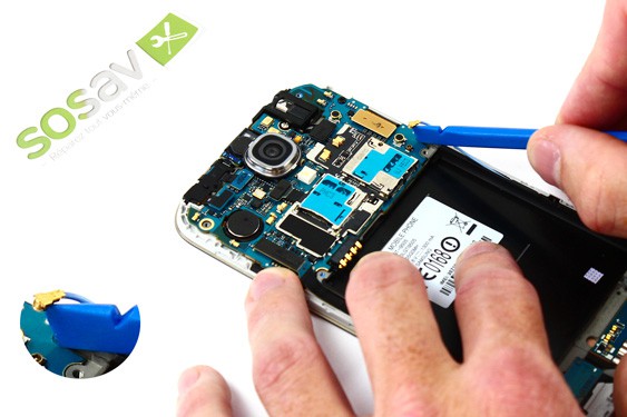

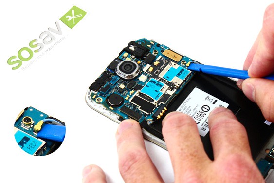

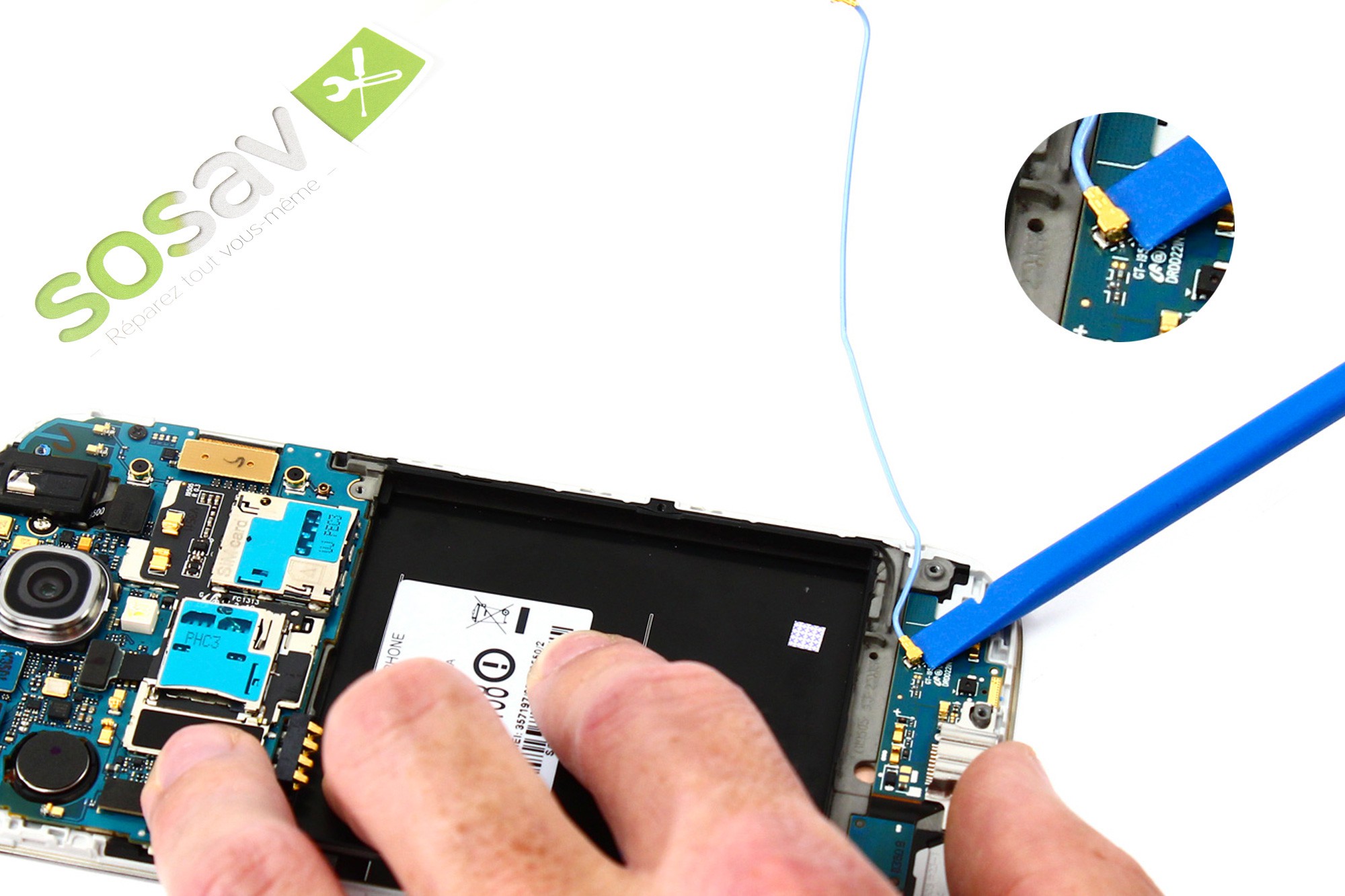

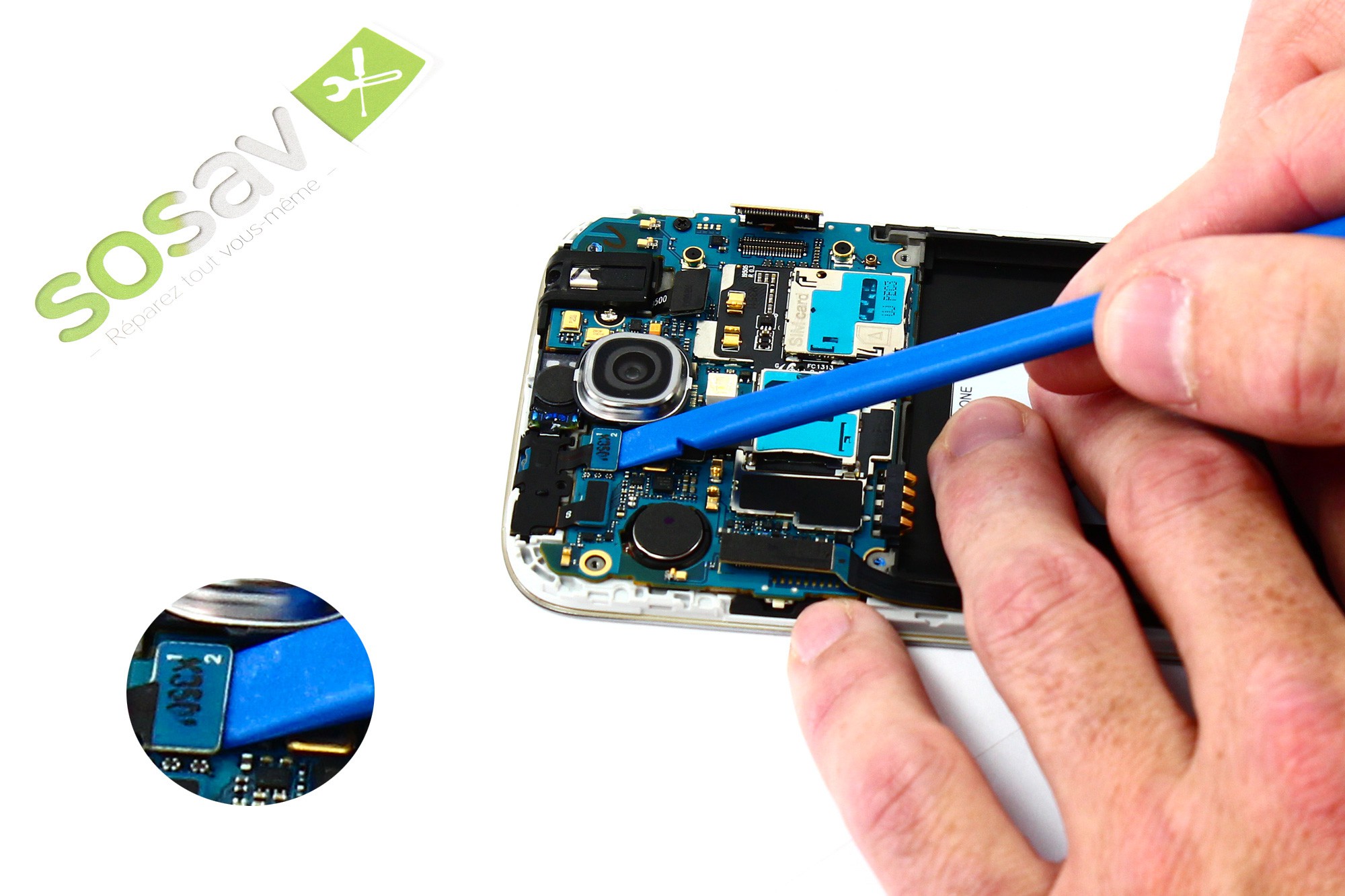

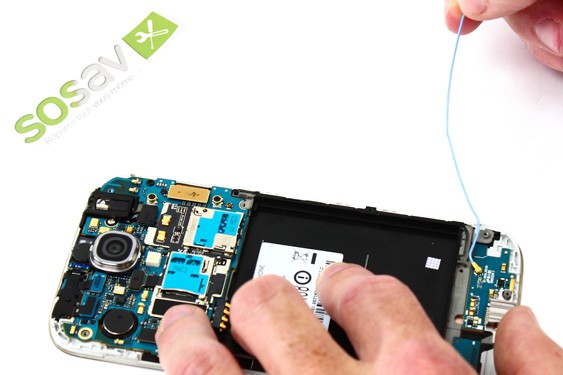

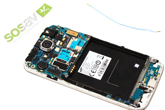

A l'aide d'une spatule en nylon, soulevez le connecteur de l'antenne comme sur les photos ci contre.
Une fois soulevée, vous pouvez ôter l'antenne, en tirant dessus pour la déloger de son emplacement.
A l'aide d'une spatule en nylon, soulevez le deuxième connecteur de l'antenne comme sur les photos ci contre.

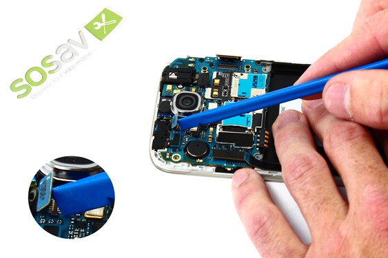

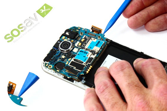

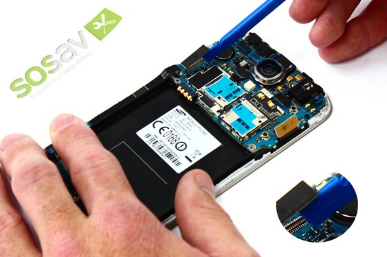

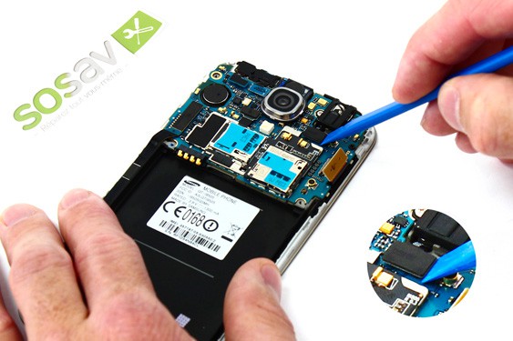

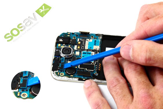

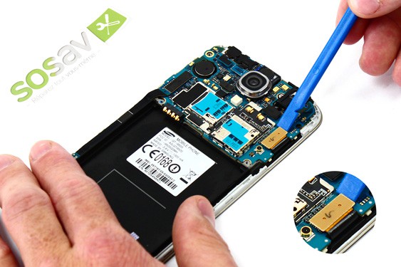

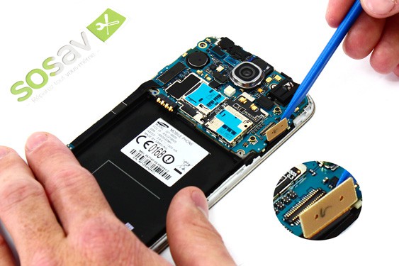

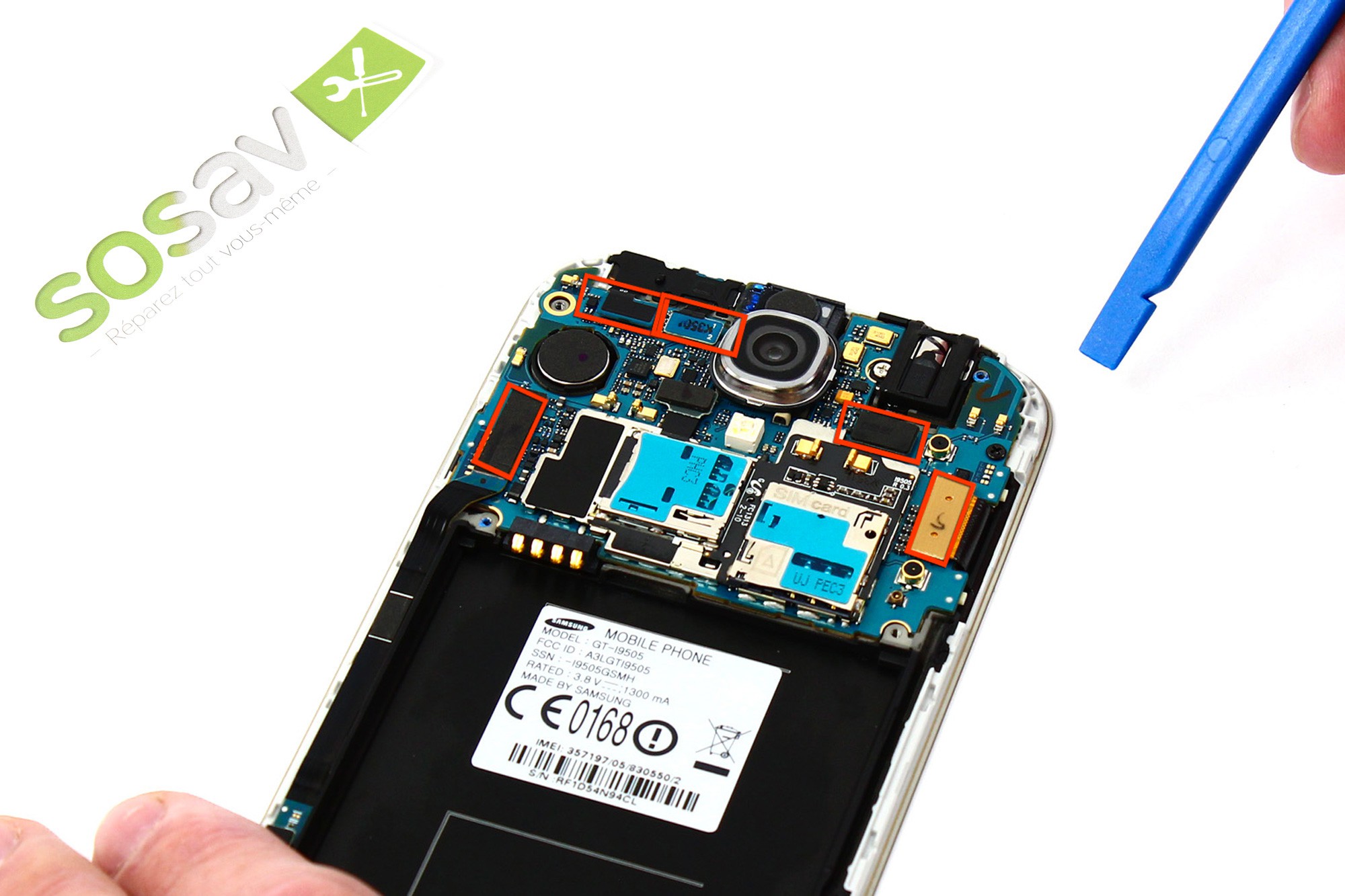

A l'aide d'une spatule en nylon, soulevez le 1er des 5 connecteurs situés sur la carte mère, entourés par un rectangle rouge sur les photos ci contre.
Içi, nous enlèverons le connecteur de l'écran.

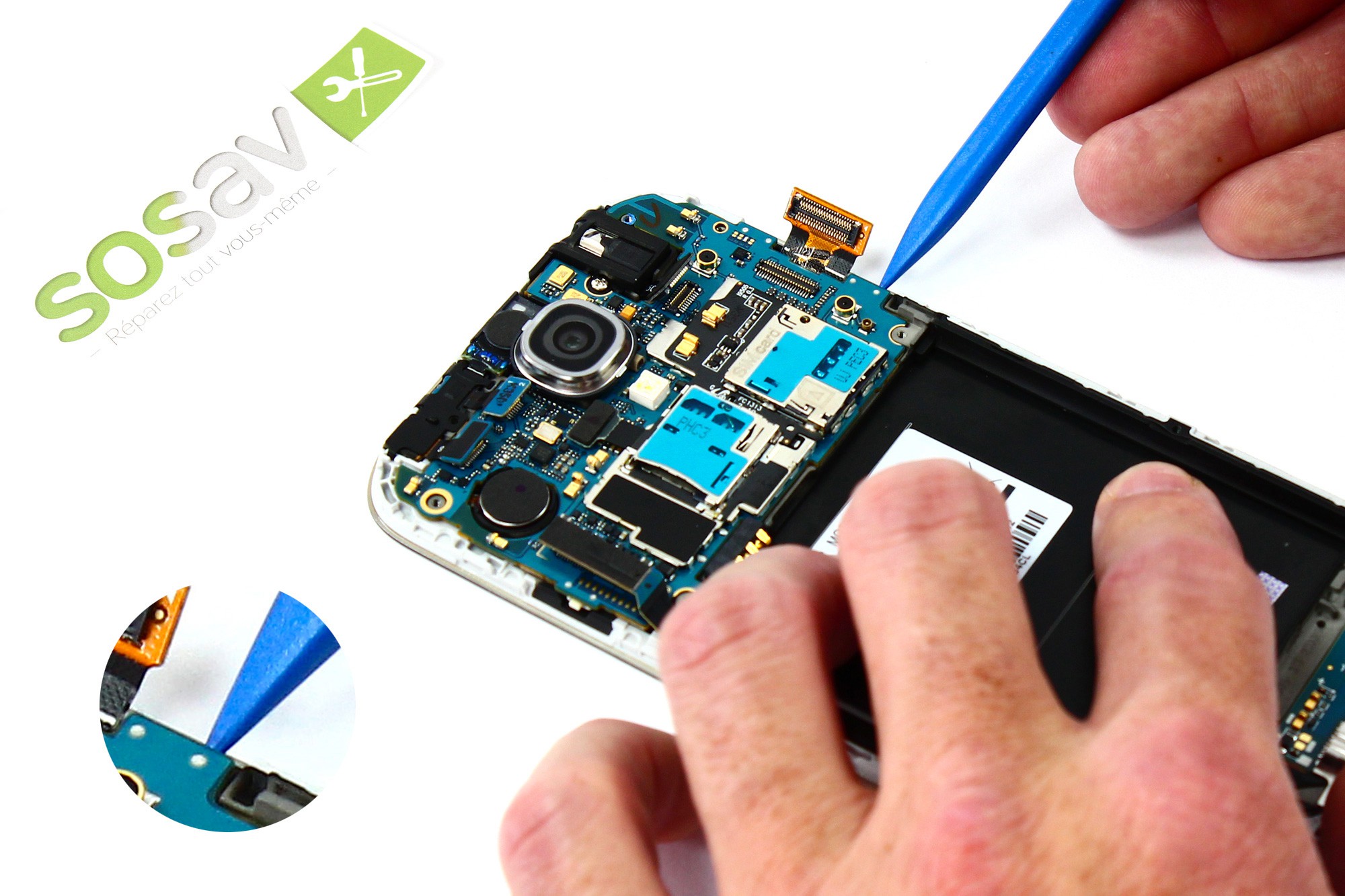

Nous allons ensuite enlever les connecteurs du bouton power et de la prise Jack.

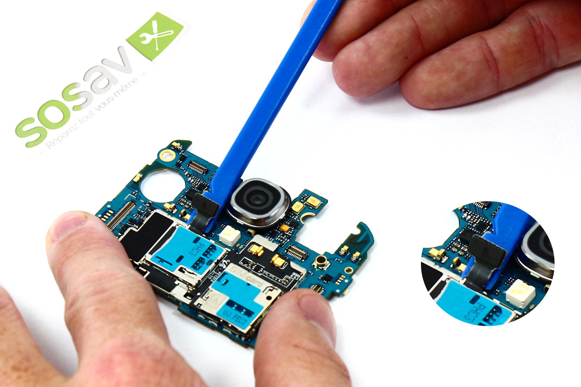

Nous allons ensuite enlever les connecteurs du capteur de proximité et de la caméra frontale.

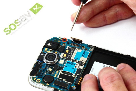

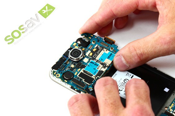

A l'aide d'un tournevis cruciforme, dévissez la vis entourée par un rond rouge.

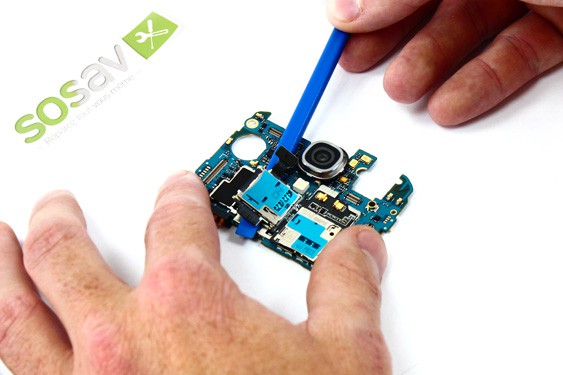

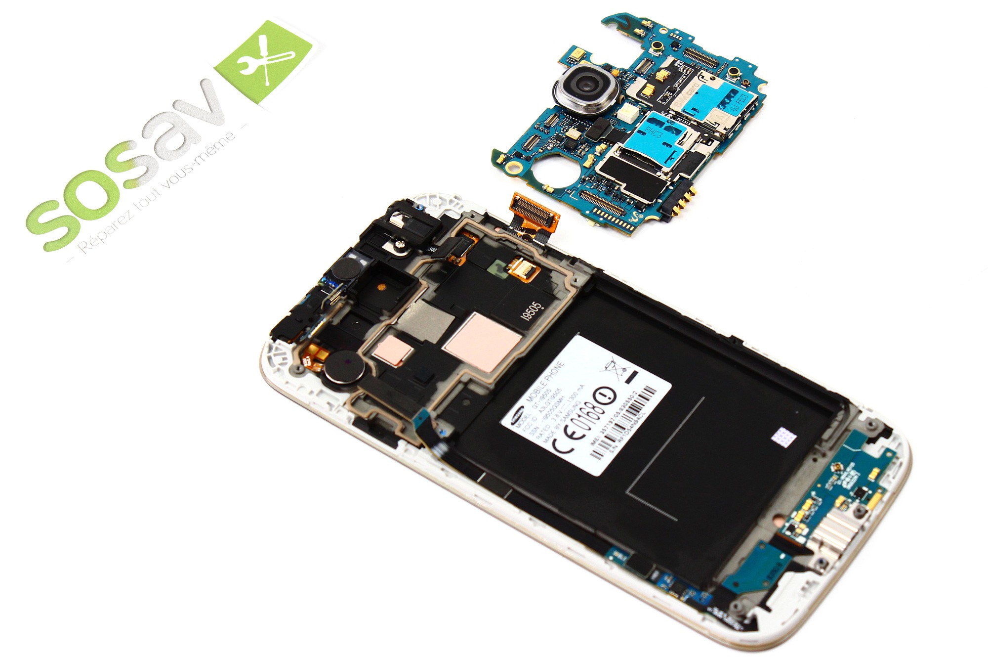

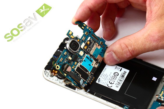

A l'aide de la pointe d'une spatule en nylon, soulevez délicatement la carte mère afin de pouvoir la saisir avec vos doigts puis la sortir de son logement. Attention aux connecteurs déconnectés précédemment, ils peuvent gêner la sortie de la carte mère, veillez à ne pas les endommager.
A présent votre carte mère est démontée.

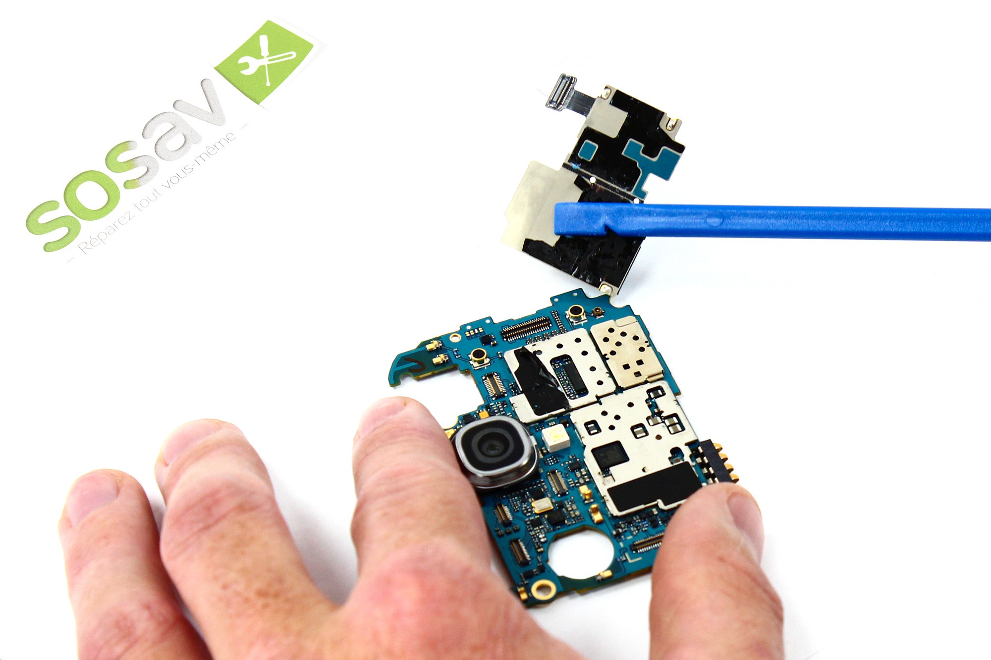

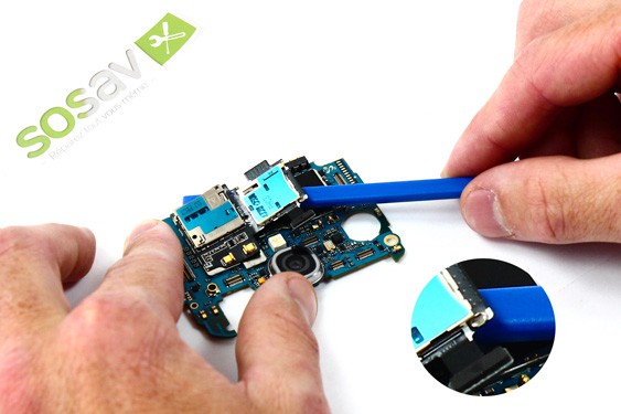

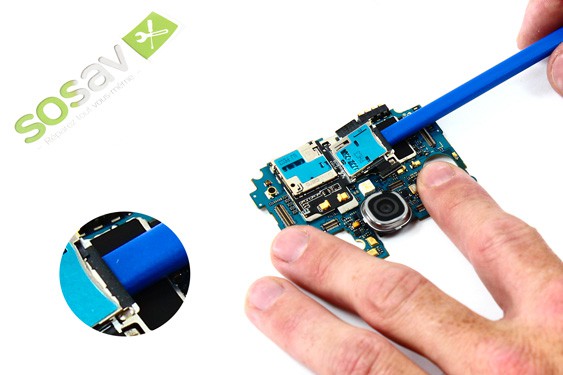

A l'aide d'une spatule en nylon, l'introduire entre la nape et le support. Décollé la colle doucement afin de ne pas endommager la nappe.
A présent le support carte SIM et micro carte est retiré, vous pouvez procéder à son changement.
