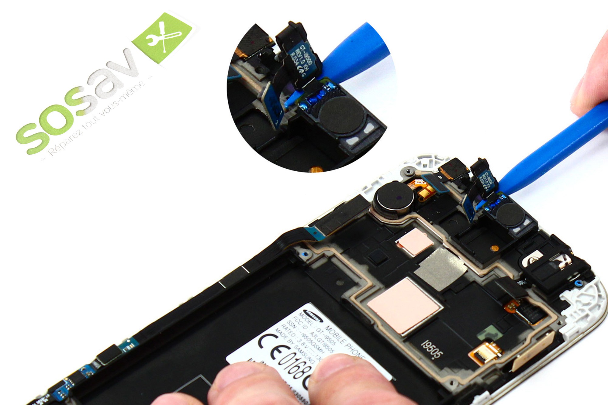

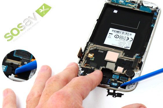

A l'aide d'une spatule en nylon, insérez là sous la plaque métallique afin de faire levier pour libérer la caméra avant, le haut parleur interne et le capteur de proximité.

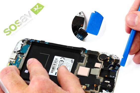

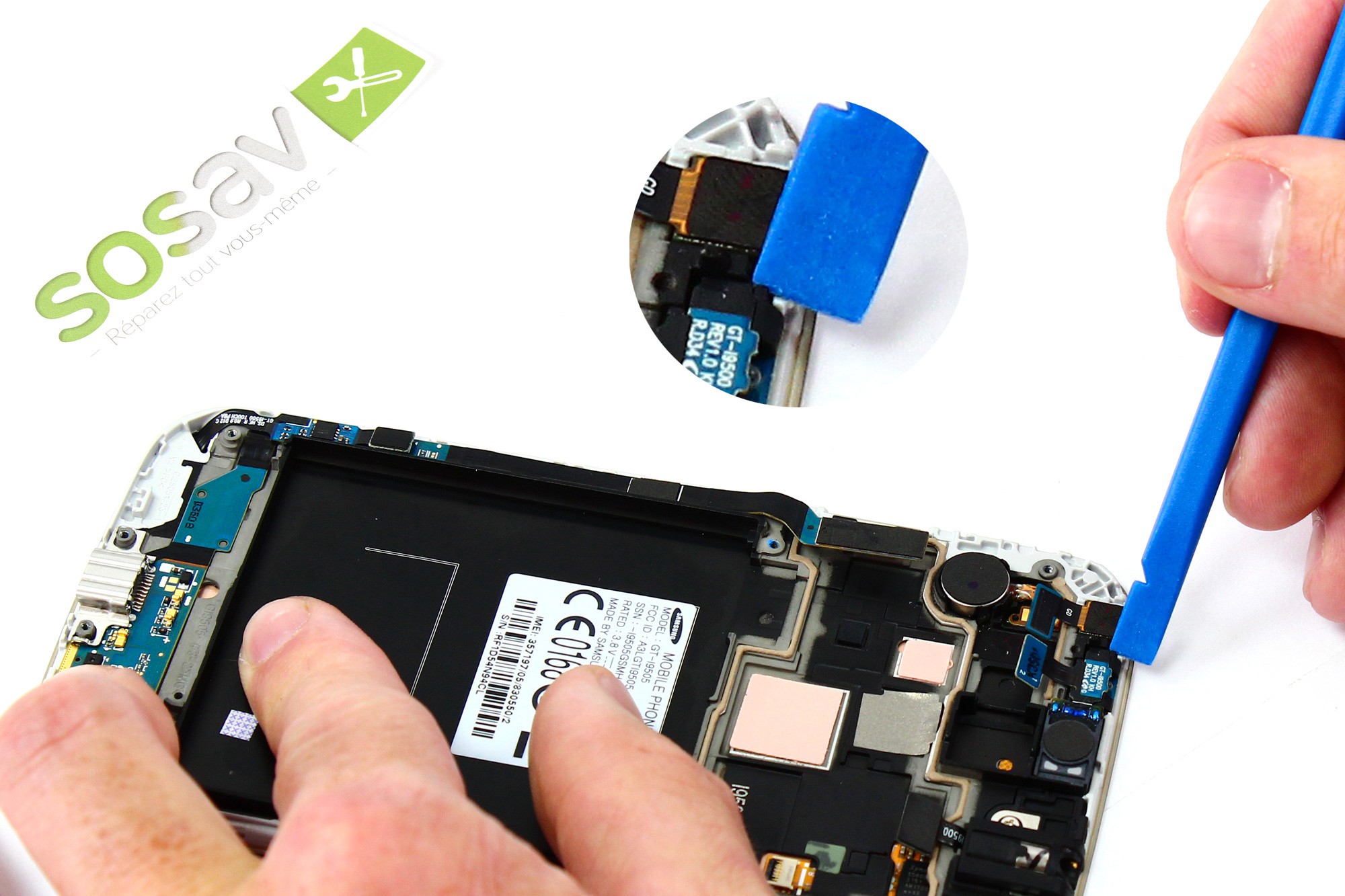

A l'aide d'une spatule en nylon, positionnez là sur l'angle puis lever.

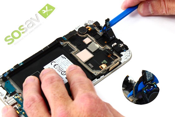

A l'aide d'une spatule en nylon, positionnez sous la nappe avec la pointe, puis levez.

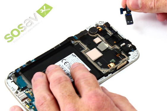

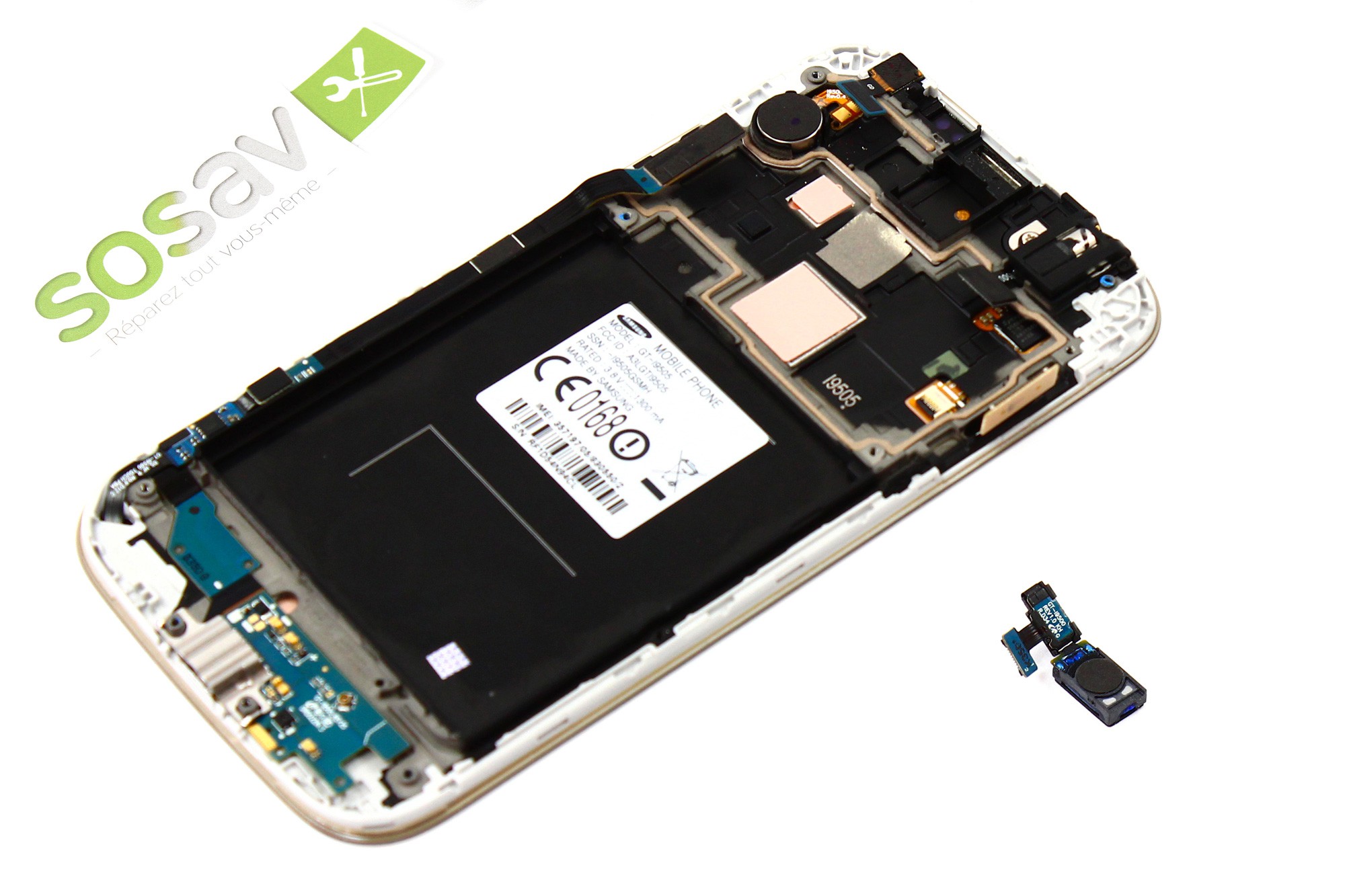

A présent le haut parleur interne et le capteur de proximité sont retiré, vous pouvez procéder à son changement.
