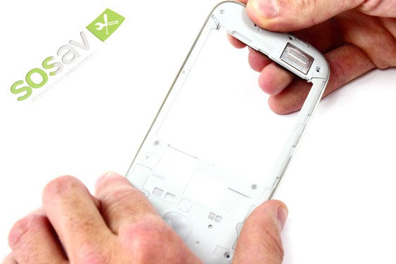

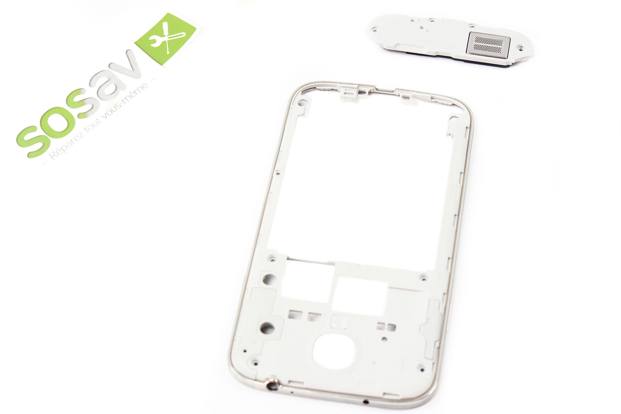

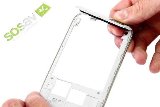

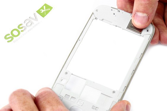

Avec vos doigts, saisisez le bloc HP d'un côté, puis excerser un légère torsion du châssis afin déclipser le côté.

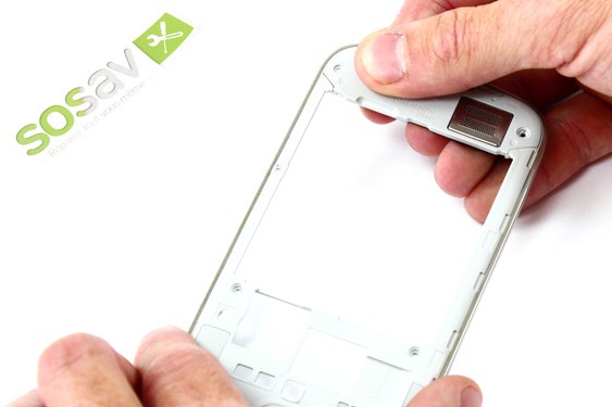

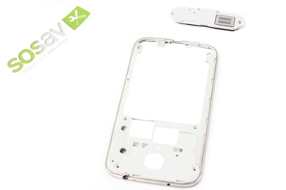

Puis éffectuez la même opération à l'autre bout du bloc comme sur les photos ci contre.
A présent votre bloc haut parleur est démonté vous pouvez procéder à son changement si désiré.
