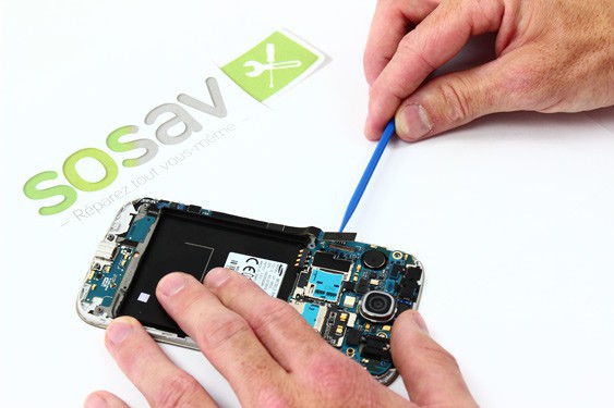

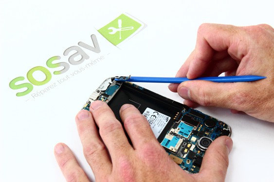

A l'aide d'une spatule en nylon, soulevez le connecteur de l'antenne comme sur les photos ci contre.
Une fois soulevée, vous pouvez saisir l'antenne, afin de tirer dessus pour la déloger de son emplacement.

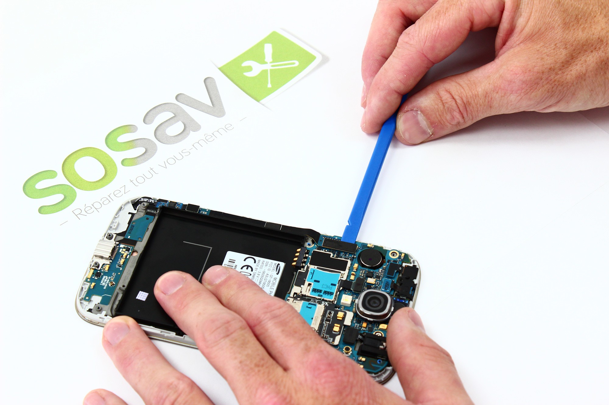

A l'aide d'une spatule en nylon, soulevez le deuxième connecteur de l'antenne comme sur les photos ci contre.

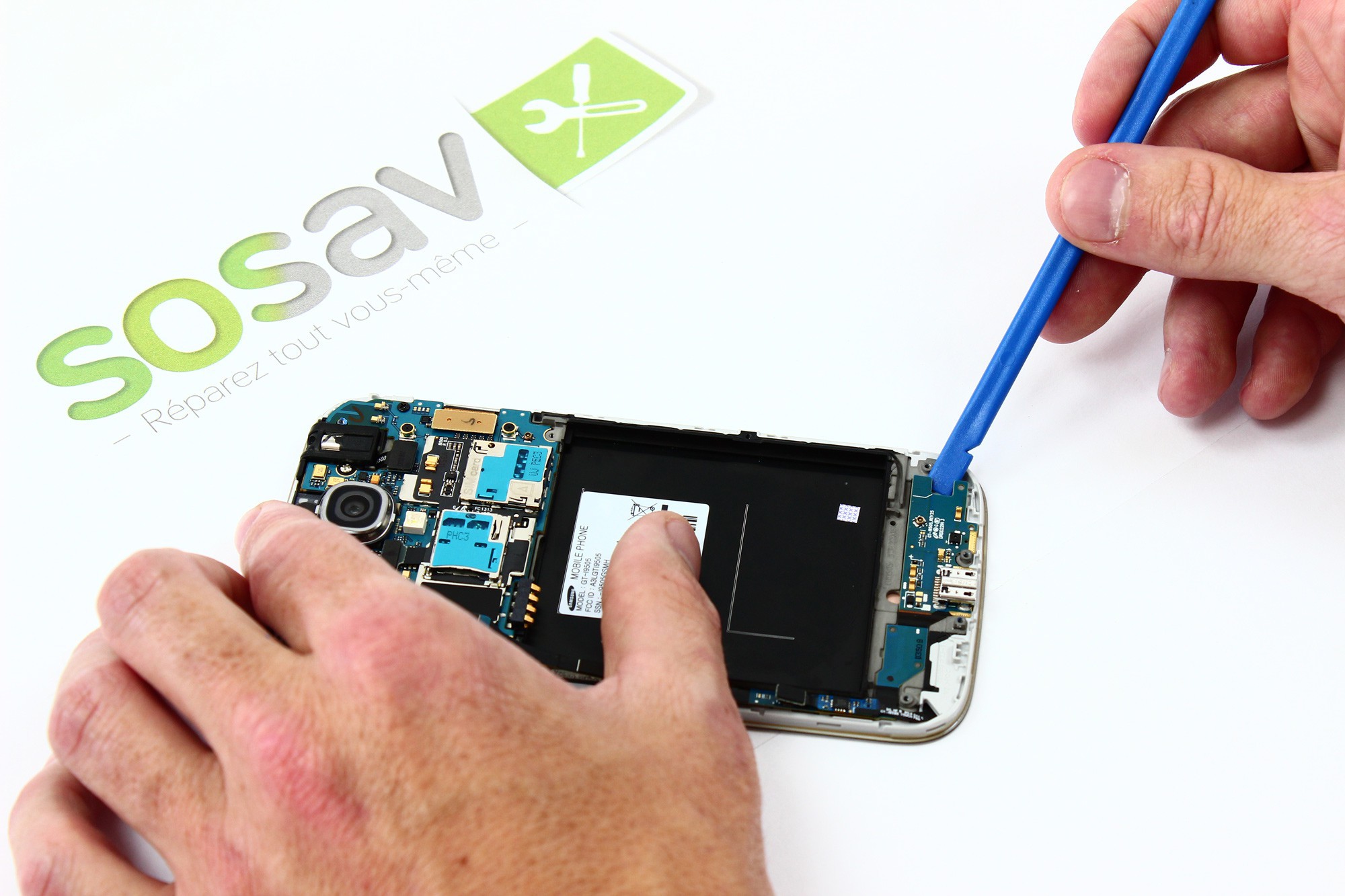

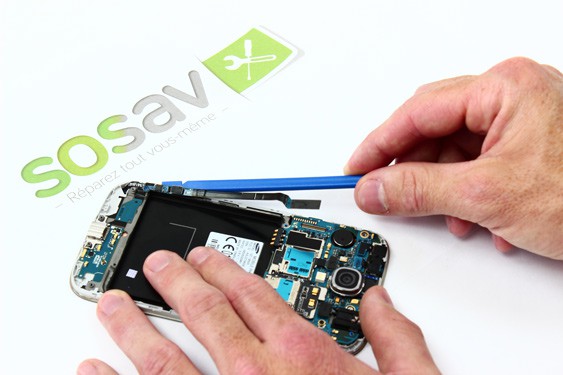

A l'aide d'une spatule en nylon, soulevez le connecteur des boutons tactile de la face avant, puis décollez la nappe comme sur les photos ci contre.

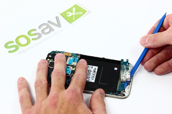

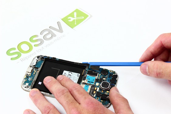

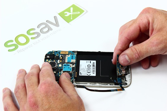

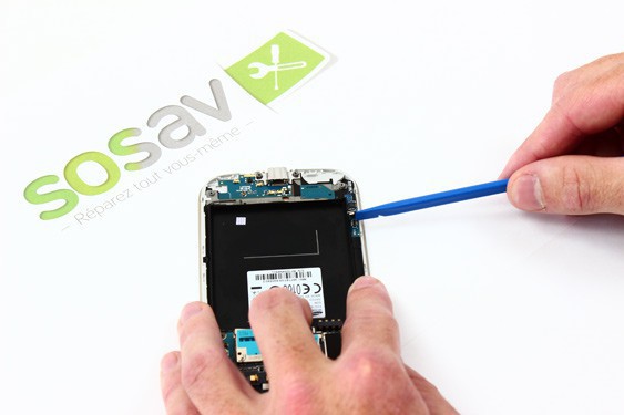

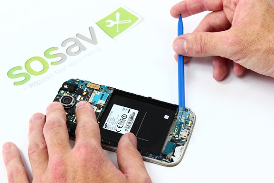

A l'aide d'une spatule en nylon, soulevez le connecteur de la carte contenant le connecteur de charge, puis décollez la nappe comme sur les photos ci contre.

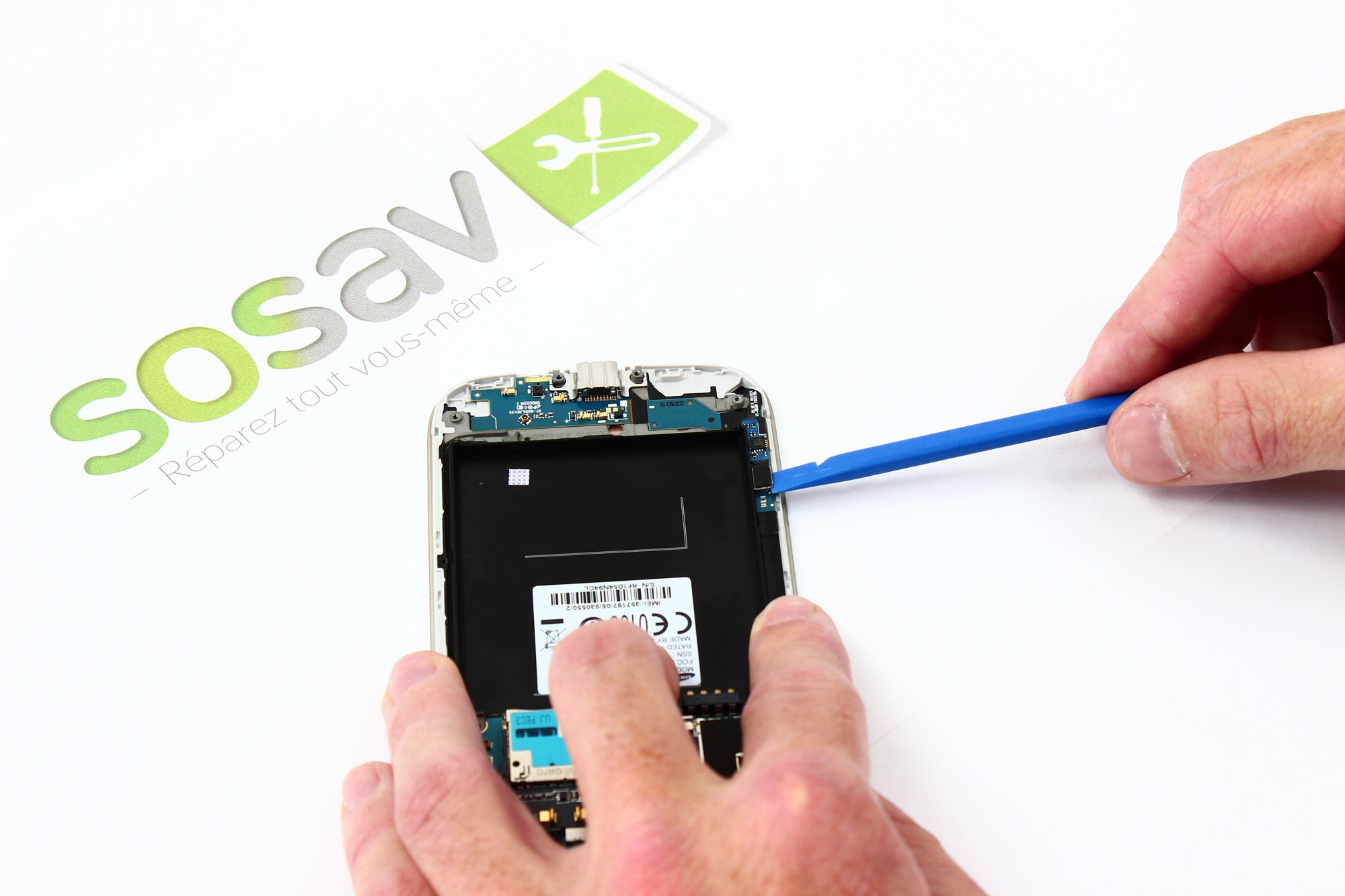

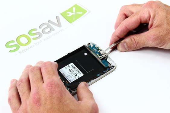

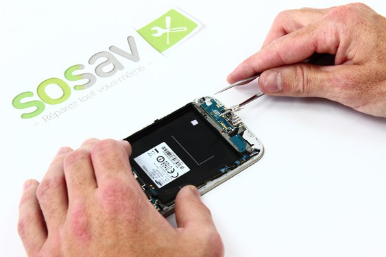

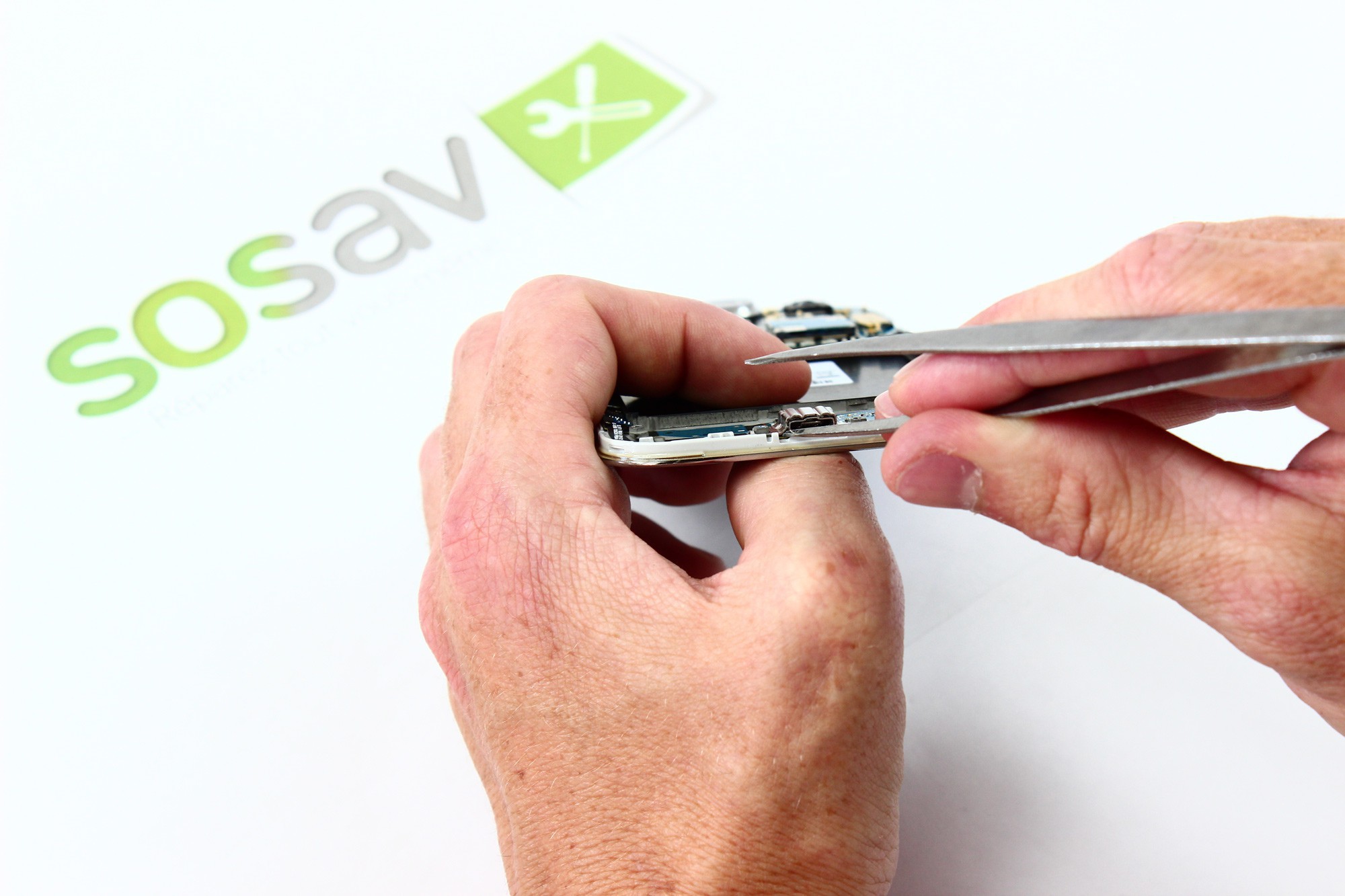

Avec une pince fine en métal (type à épilé), introduire une des branch dans l'angle comme sur les photos ci contre afin de pouvoir faire levier et le déclipser.

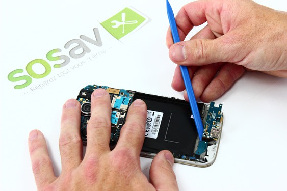

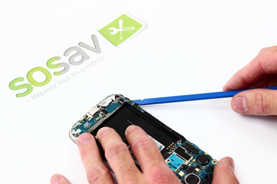

A l'aide d'une spatule en nylon, introduisez là entre la carte imprimé et le châssis afin de décoller celle ci, comme sur les photos ci contre.

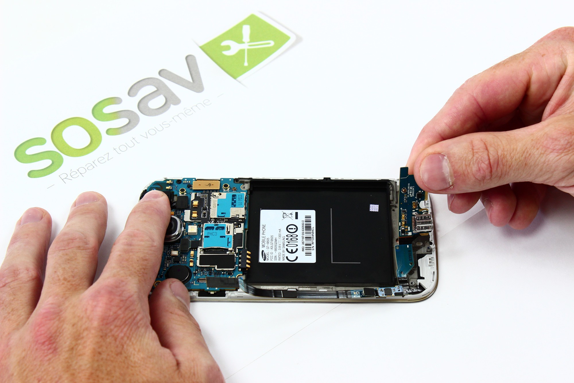

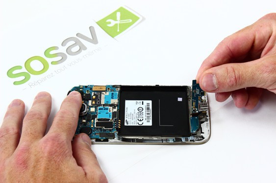

Une fois décollé, il ne vous reste plus cas saisir la carte imprimé puis l'extraire délicatement afin de ne pas endommager la nappe des boutons tactile de la face avant.

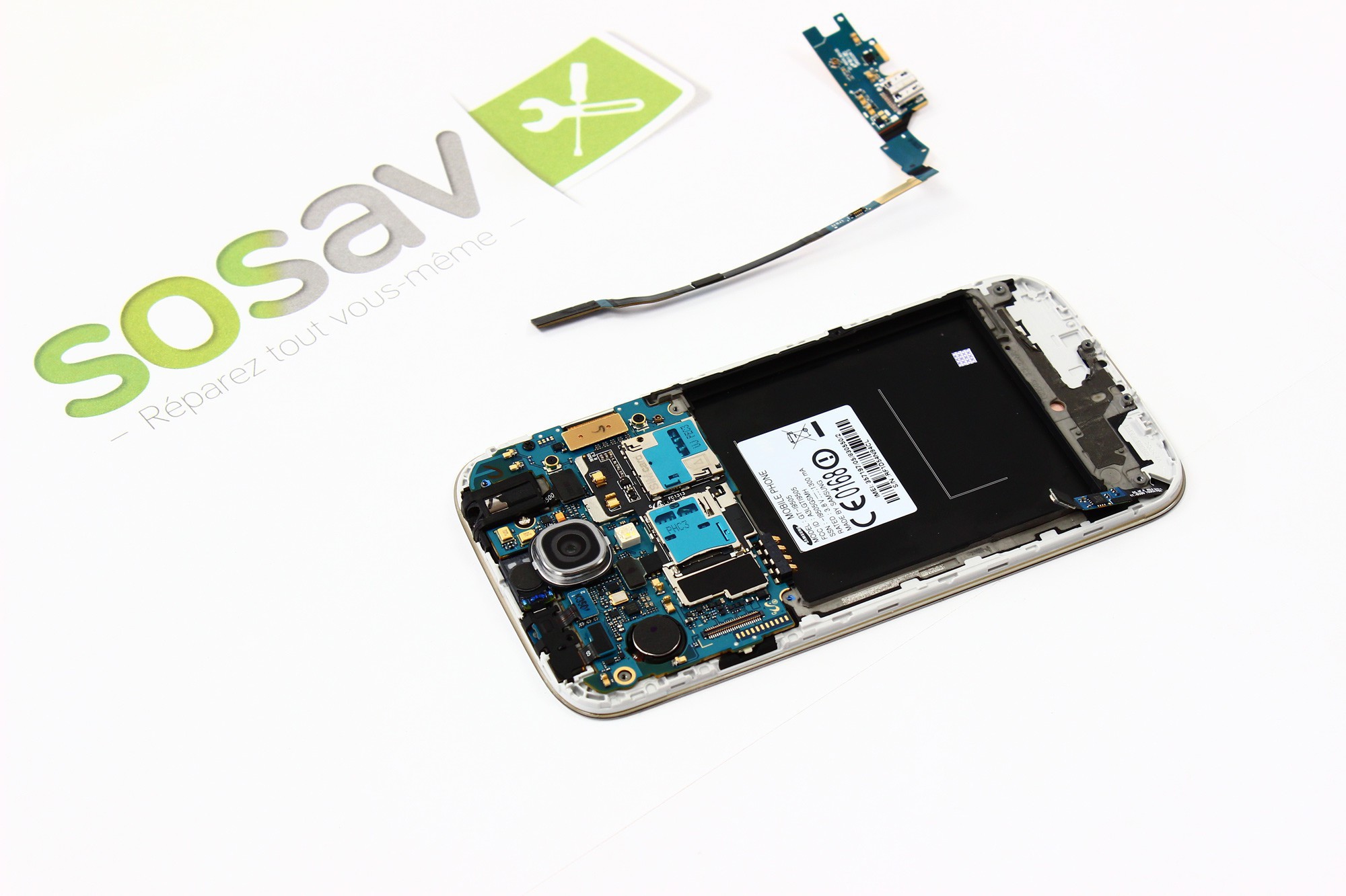

Votre connecteur de charge est désormais démonté, vous pouvez en cas de besoin le remplacer par un neuf.
