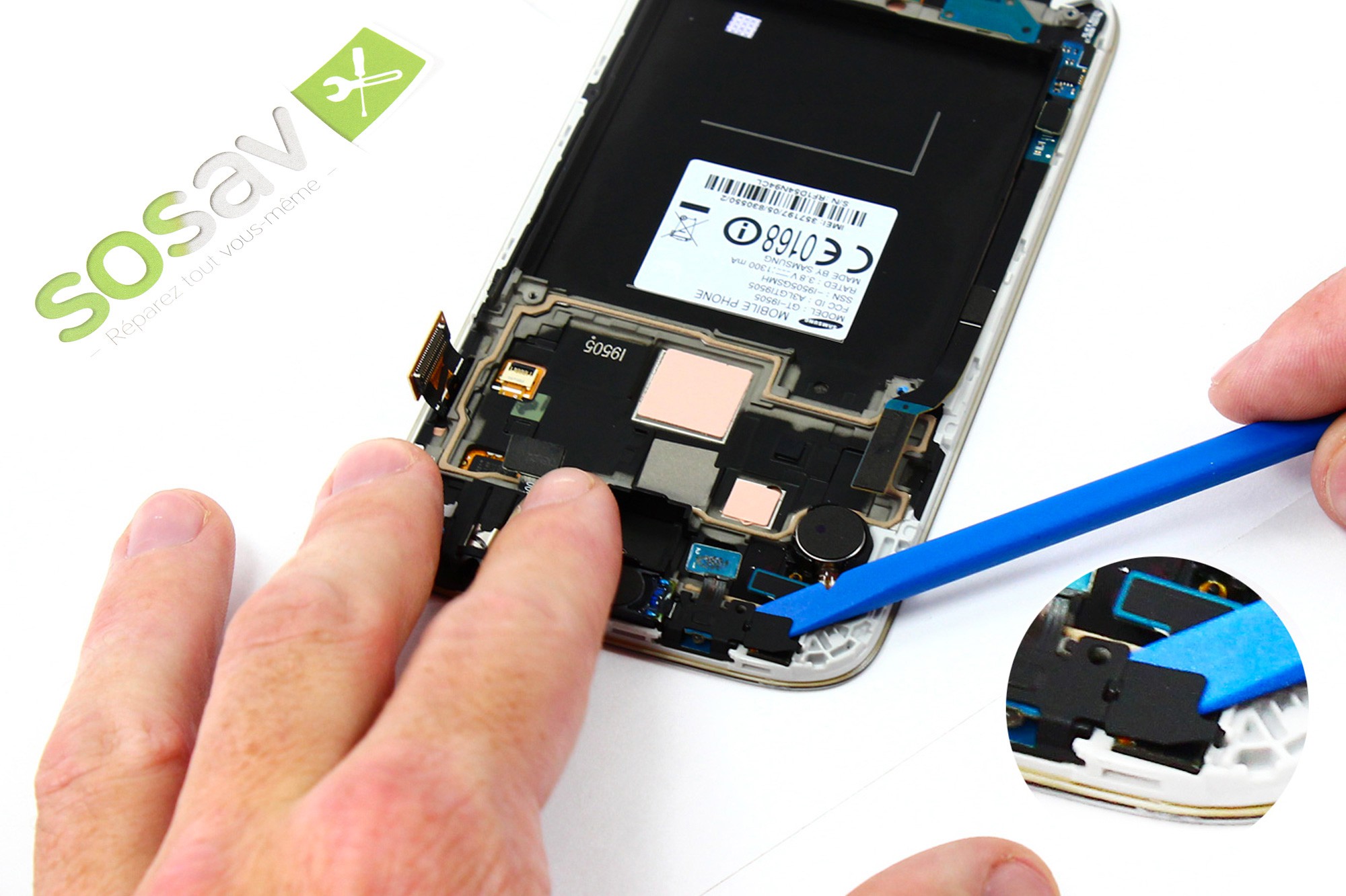

Insérez une spatule en nylon entre le châssis interne et le bloc LCD de votre Galaxy S4.
Puis faites la glisser comme sur les photos ci contre des 2 côtés, afin de déclipser le châssis interne.
Répétez l'opération jusqu'à ce que le châssis soit complètement déclipsé de votre Galaxy S4.

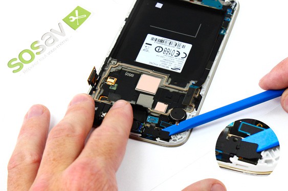

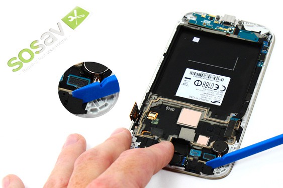

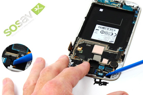

A l'aide d'une spatule en nylon, insérez là sous la plaque métallique afin de faire levier pour libérer la caméra avant.

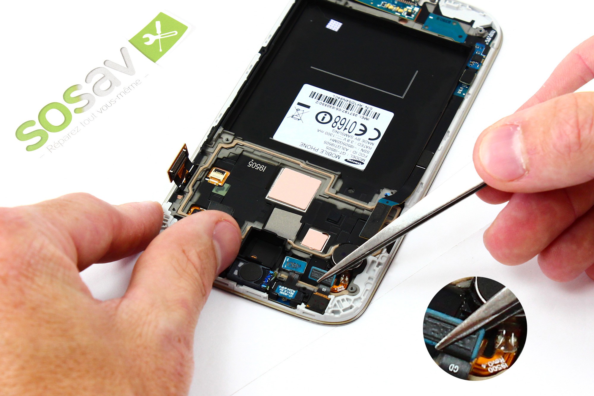

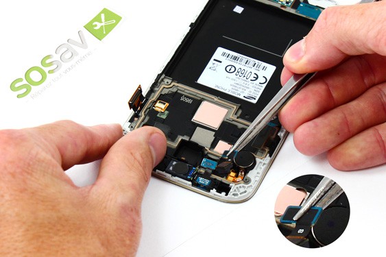

A l'aide d'une pince (type à épiler), attrappez le connecteur afin de déloger la caméra de son emplacement.

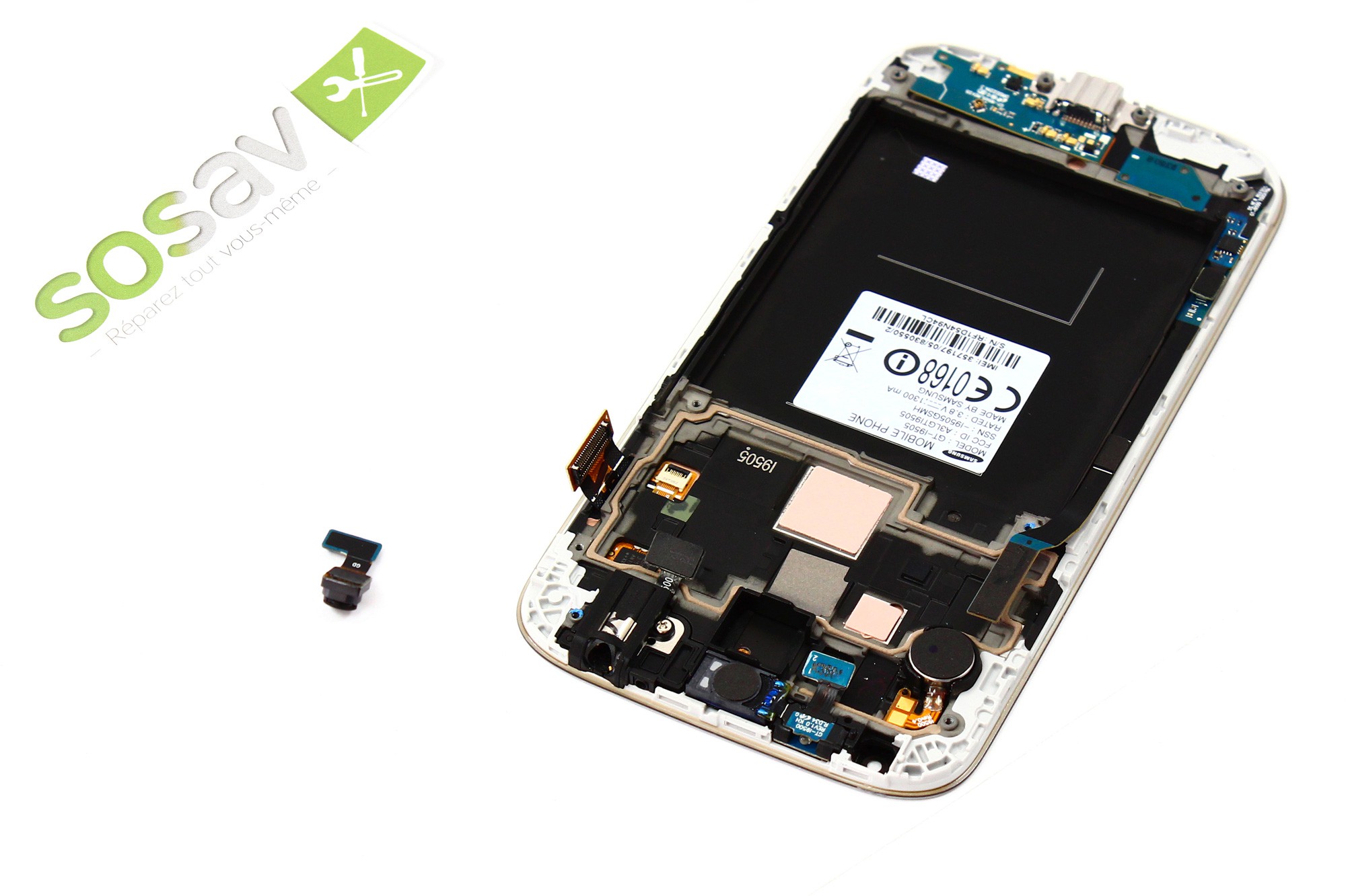

A présent la caméra avant est retirée, vous pouvez procéder à son changement.
