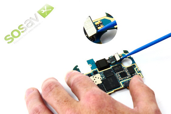

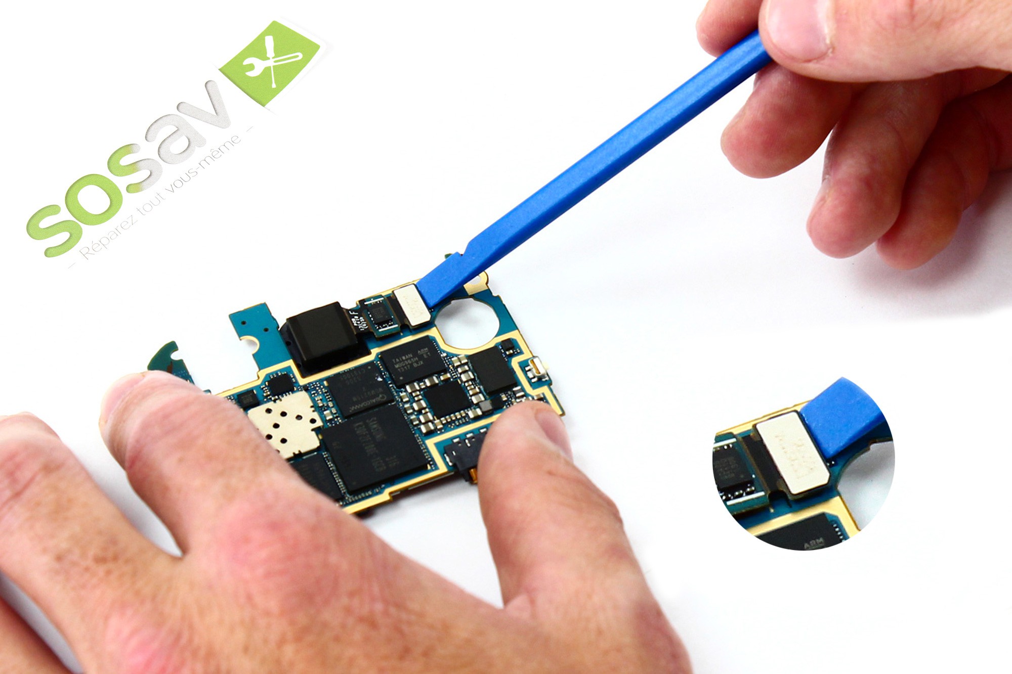

A l'aide d'une spatule en nylon, soulevez le connecteur afin de libérer la nappe de la caméra arrière.

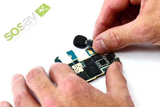

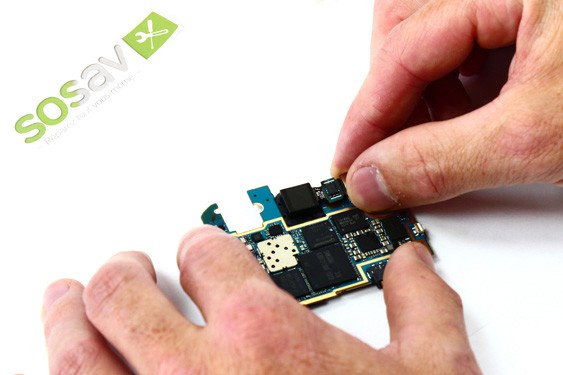

Saisir la nappe et effectuer un quart de tours dans le sens horaire, afin de déloger la caméra de son emplacement.

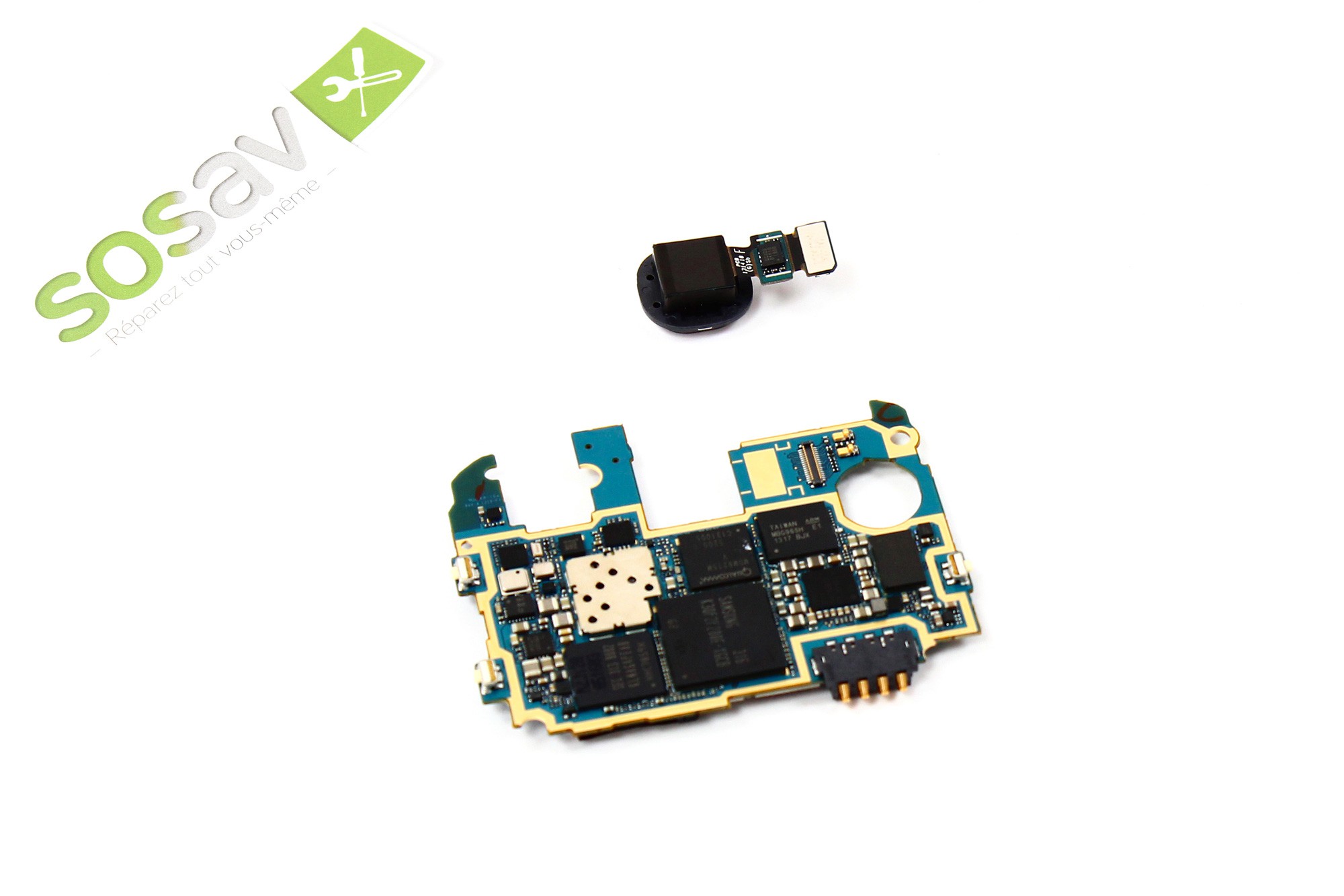

A présent votre caméra arrière est démontée, vous pouvez procéder au changement si désiré.
