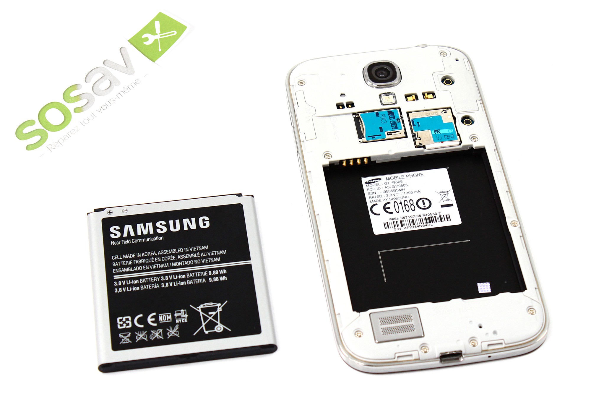

Faites glisser une spatule en nylon afin de soulever la coque arrière du Galaxy S4 .
Une fois légèrement soulevée, vous pouvez la saisir et la retirer complètement.
A l'aide d'une spatule en nylon, soulevez la batterie depuis l'ergo prévu à cet effet.
Une fois soulevée, vous pouvez ôter complètement la batterie du Galaxy S4.
La batterie de votre Galaxy S4 est désormais démontée.
En cas de besoin remplacez là pour une batterie neuve.
