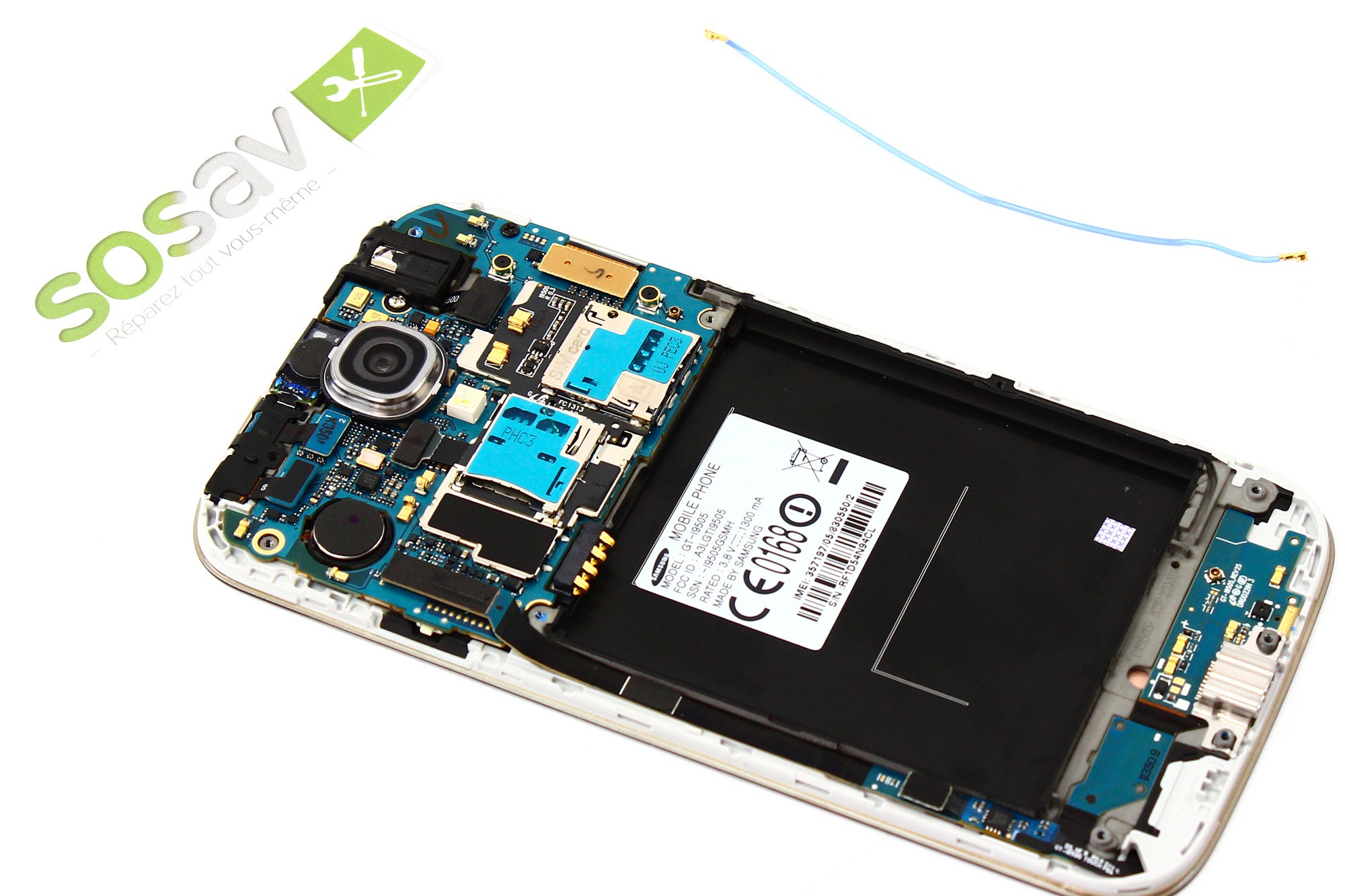

A l'aide d'une spatule en nylon, soulevez le connecteur de l'antenne comme sur les photos ci contre.
Une fois soulevée, vous pouvez saisir l'antenne, afin de tirer dessus pour la déloger de son emplacement.
A l'aide d'une spatule en nylon, soulevez le deuxième connecteur de l'antenne comme sur les photos ci contre.
Votre antenne est désormais démontée, vous pouvez en cas de besoin la remplacer par une neuve.
