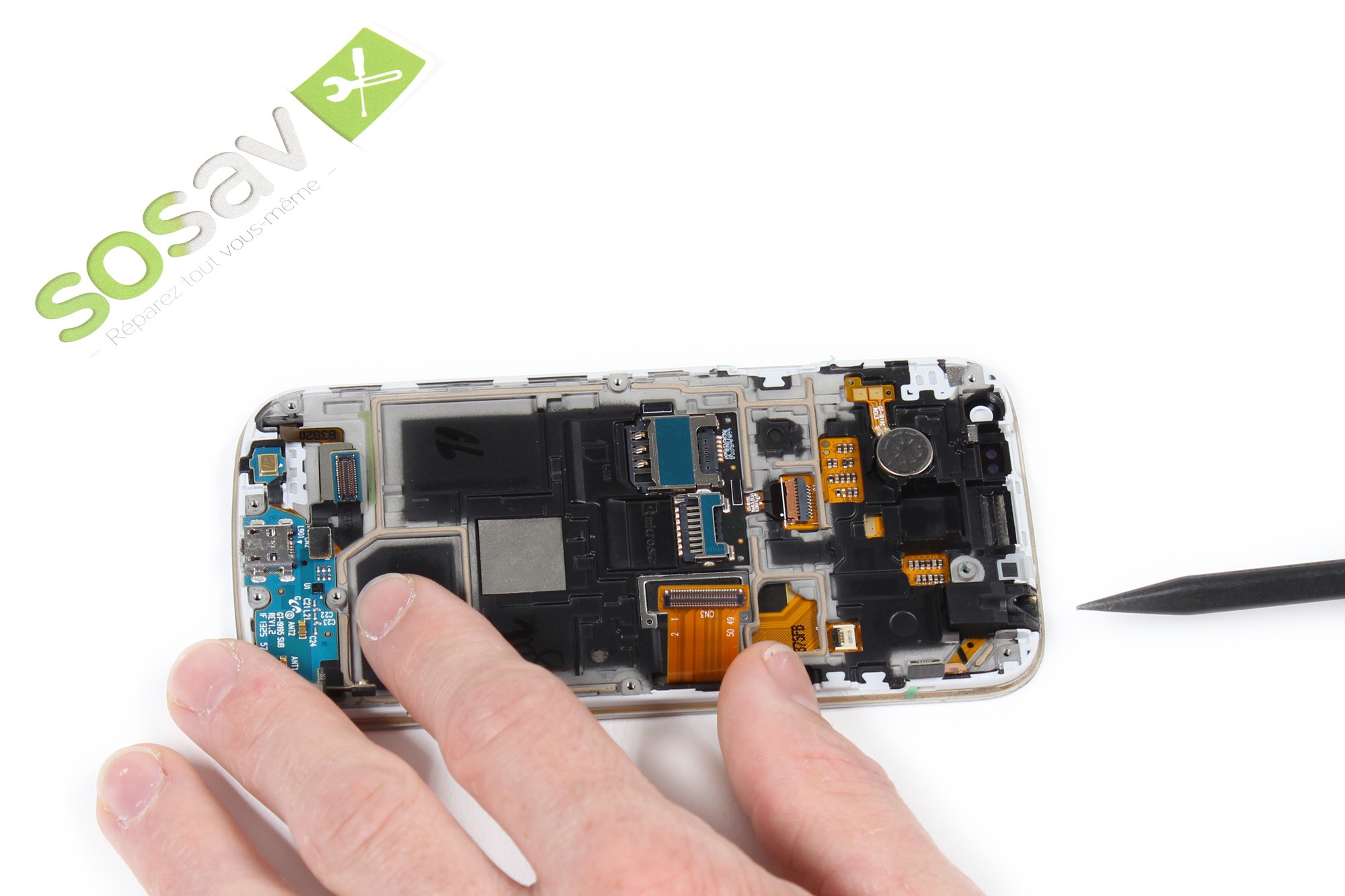

A l'aide d'une spatule en nylon, déconnectez désormais le premier connecteur du connecteur de charge.
Toujours avec la spatule en nylon, faites délicatement levier afin de déconnecter le second connecteur du connecteur de charge.

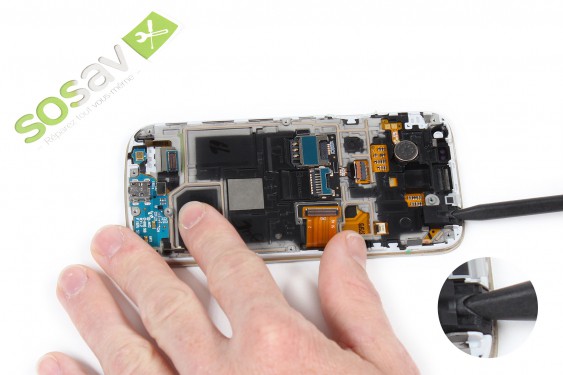

Toujours avec la spatule en nylon, faites délicatement levier afin de déconnecter le connecteur de la prise jack.

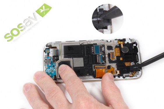

Insérez la spatule entre la carte mère et le châssis de l'écran LCD. Faites levier afin de soulever la carte mère pour former un angle d'environ 70°.
Ne tentez pas de retirer complètement la carte-mère à cette étape, celle-ci est toujours retenue par la nappe principale du LCD.
Avec la spatule en nylon, faites délicatement levier afin de déclipser le connecteur reliant le LCD à la carte-mère de votre Galaxy S4 Mini.
Vous pouvez désormais ôter la carte mère en toute sécurité.

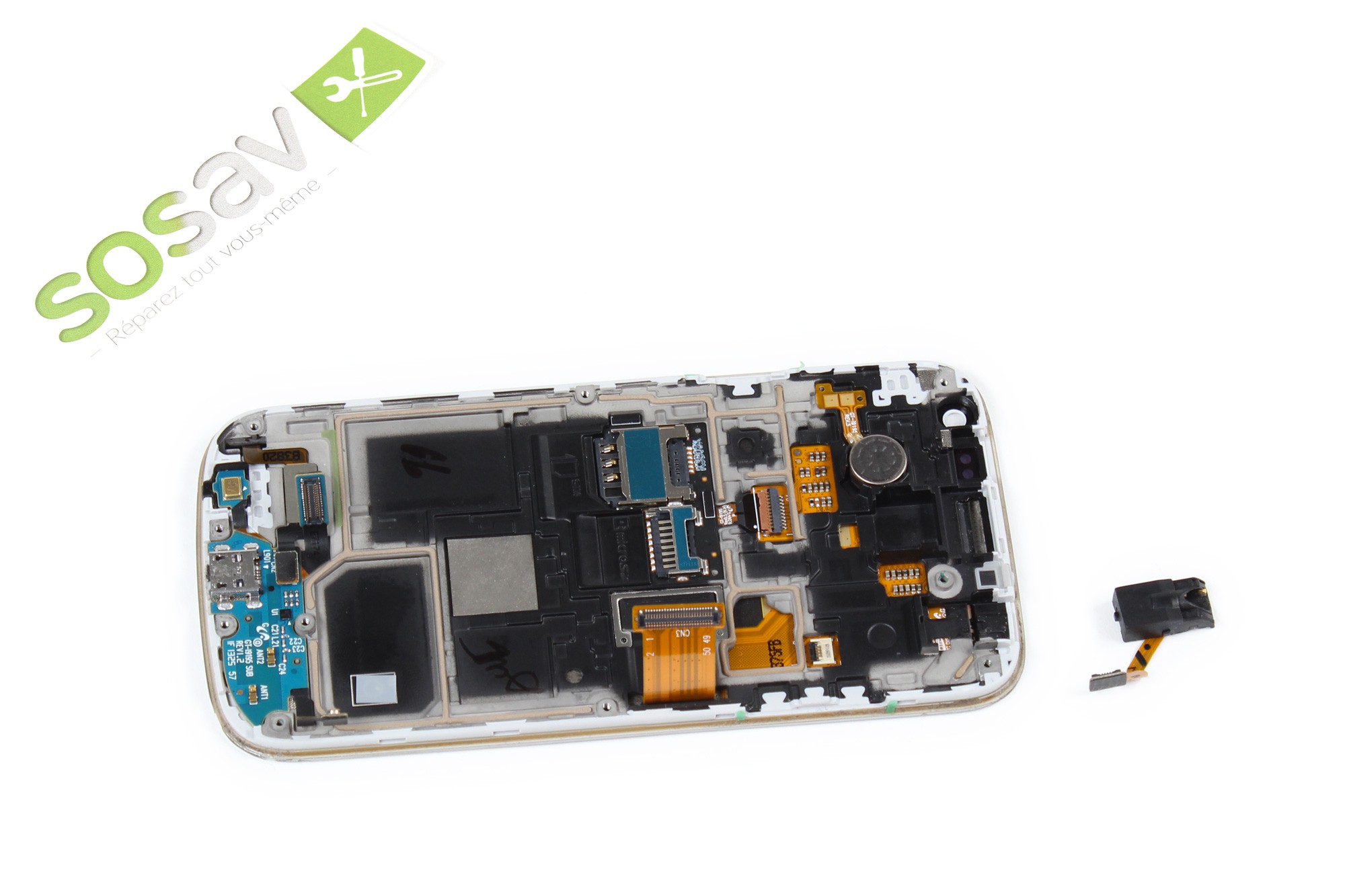

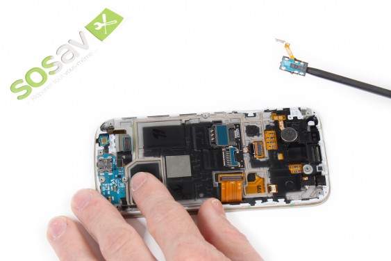

Insérez la pointe de la spatule en nylon dans la prise jack, puis soulevez-la afin de l'extraire de son emplacement.
La prise jack de votre Galaxy S4 Mini est désormais démontée.
Remplacez-la par une pièce neuve si nécessaire.
