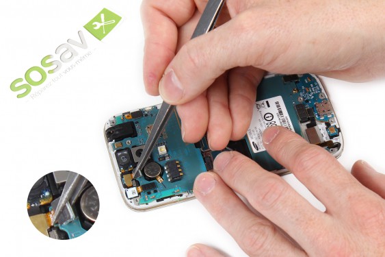

Avec la pointe de la spatule, faites levier pour retirer la plaque métallique maintenant la caméra avant et le haut-parleur interne.

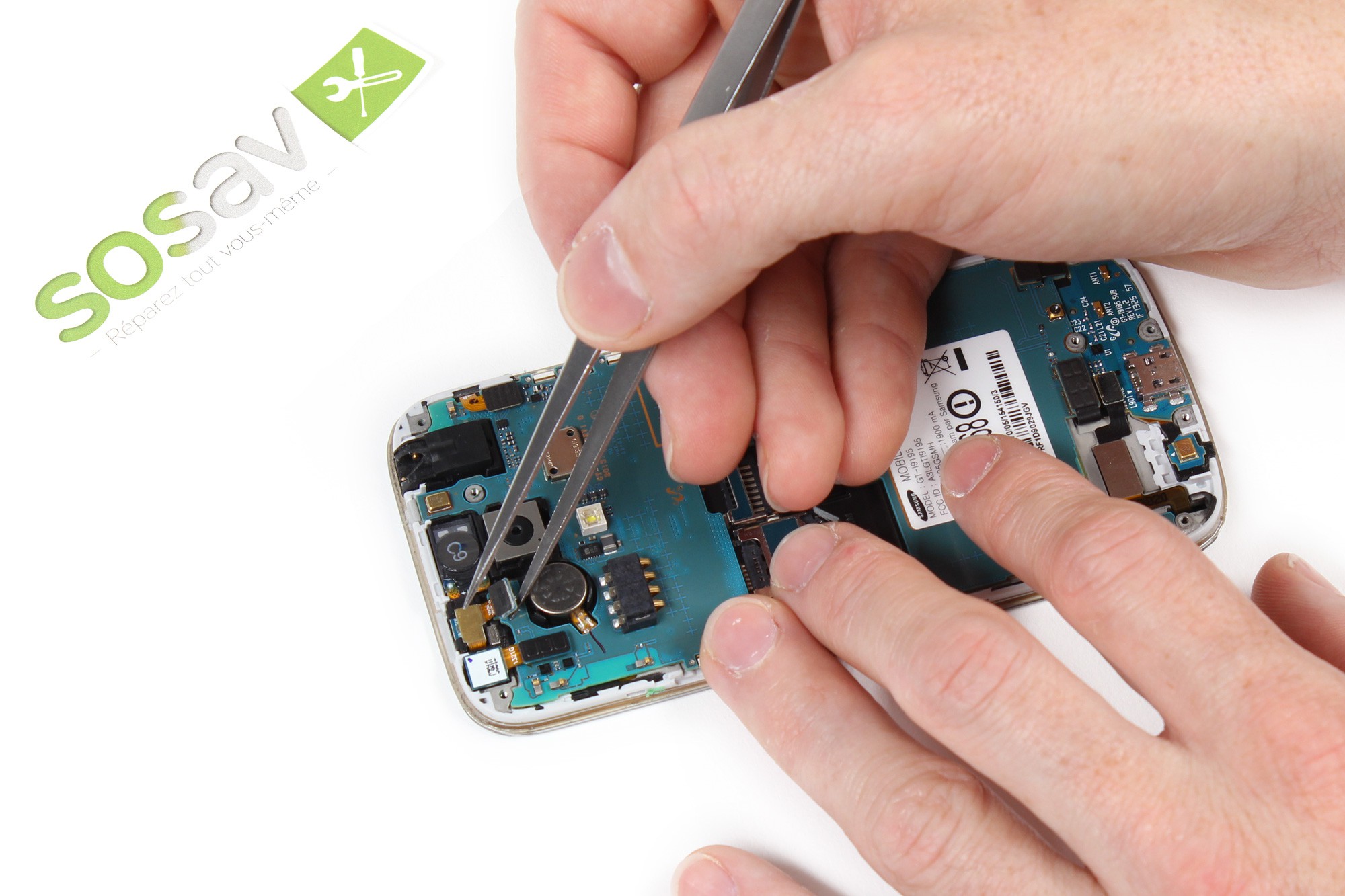

Déclipsez désormais délicatement le connecteur du haut-parleur interne à l'aide de la spatule en nylon.

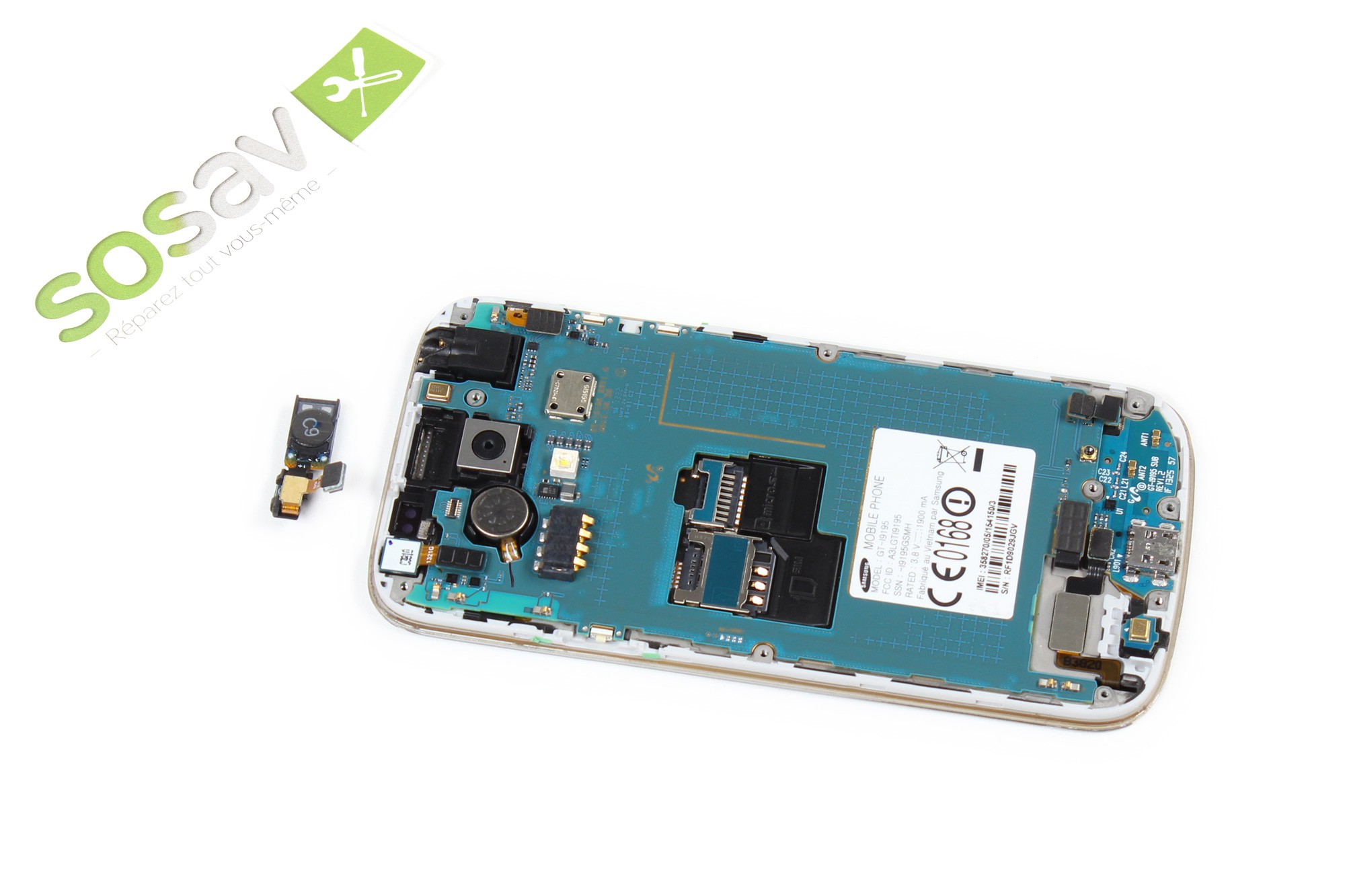

Saisissez désormais le haut-parleur interne avec une pince afin l'extraire complètement du Galaxy S4 Mini.
Le haut-parleur interne de votre Galaxy S4 Mini est désormais démonté.
Remplacez-le par une pièce neuve si nécessaire.
