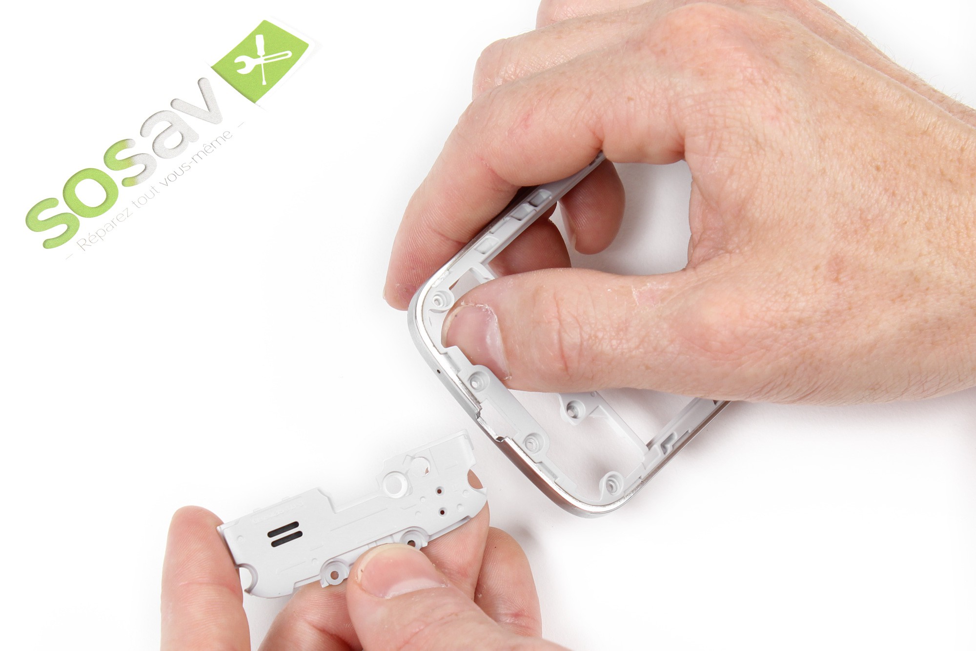

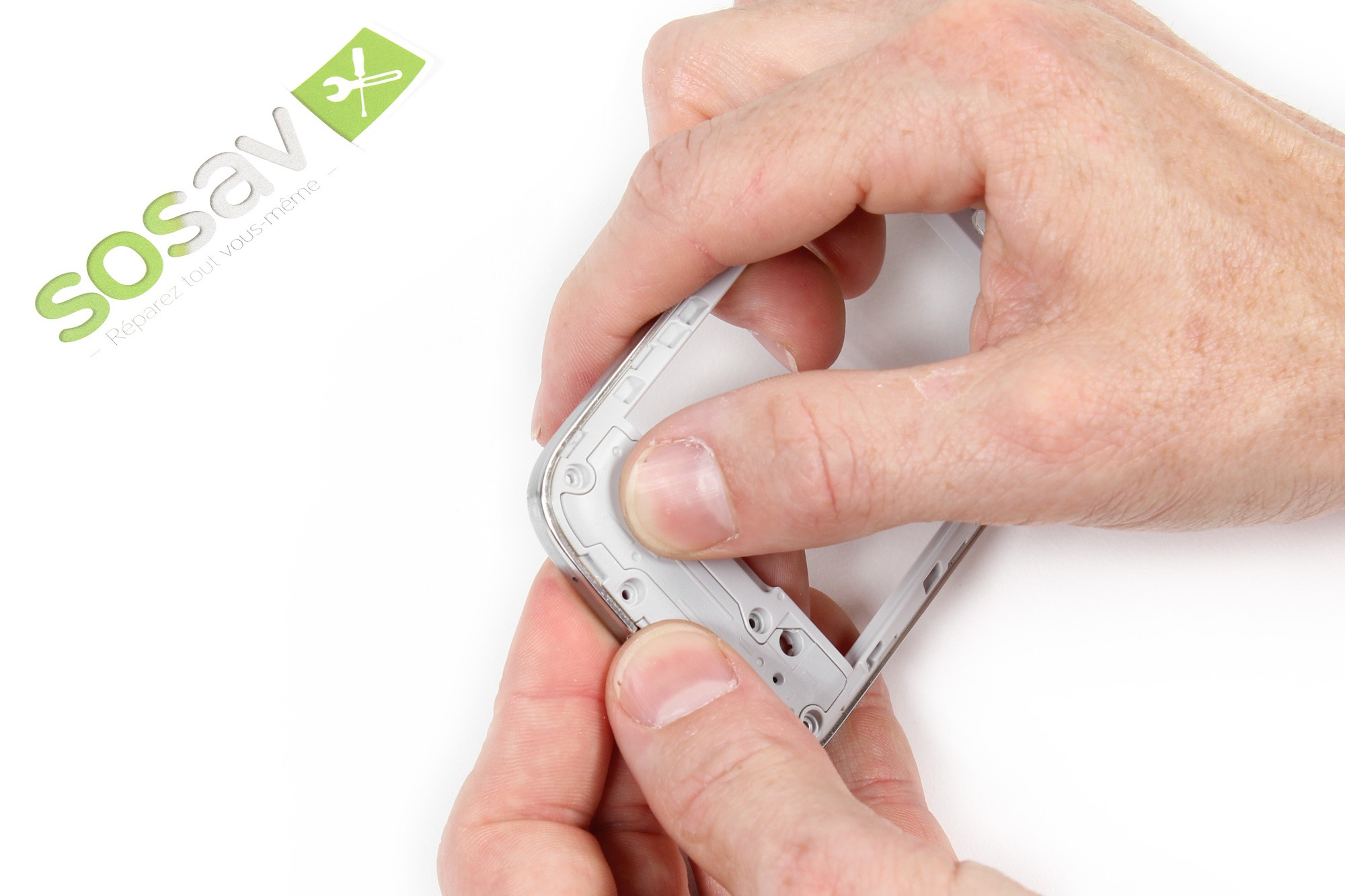

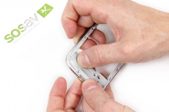

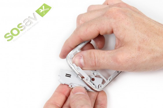

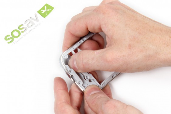

Tout en tenant fermemant le châssis interne, pressez le haut-parleur interne afin de le déclipser de ce dernier.
Le haut-parleur externe de votre Galaxy S4 Mini est désormais démonté.
Remplacez-le par une pièce neuve si nécessaire.
