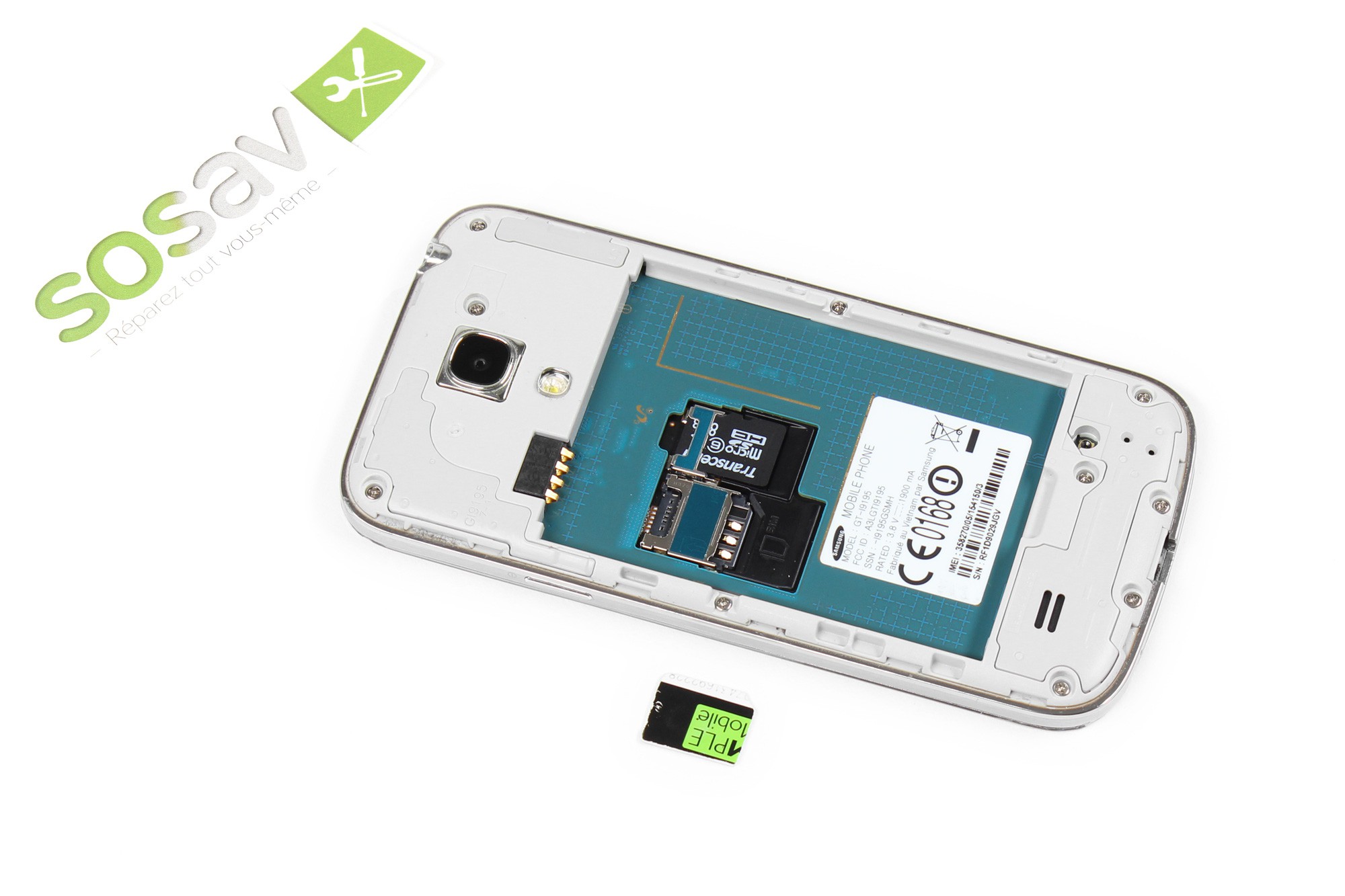

Avec le côté plat de la spatule en nylon, poussez la carte SIM afin de la sortir légèrement de son emplacement.
A présent, pressez la carte SIM avec le bout de votre doigt, puis tirez dessus afin de l'extraire de son logement.
La carte SIM de votre Galaxy S4 Mini est désormais retirée.
Remplacez-la par une pièce neuve si nécessaire.
