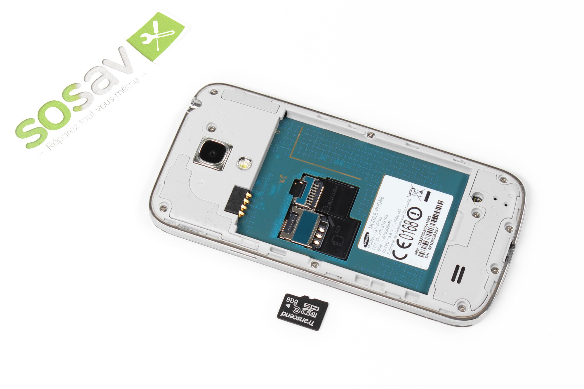

A l'aide d'une spatule en nylon, faites levier afin de soulever la façade arrière du Galaxy S4 mini.
Vous pouvez désormais ôter totalement la coque arrière de votre S4 Mini.
A l'aide d'une spatule en nylon, soulevez la batterie depuis l'ergo prévu à cet effet.
Saisissez désormais la batterie avec votre main pour l'extraire complètement.
Si celle-ci est présente, répétez désormais la même opération pour la carte micro SD.
Avec le côté plat de la spatule en nylon, poussez la carte micro SD afin de la sortir légèrement de son emplacement.
Pressez la carte SD avec le bout de votre doigt, puis tirez dessus afin de l'extraire de son logement.
La carte SD de votre Galaxy S4 Mini est désormais retirée.
Remplacez-la par une carte neuve si nécessaire.
