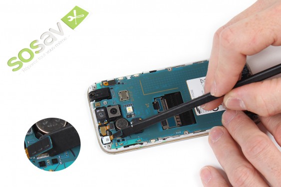

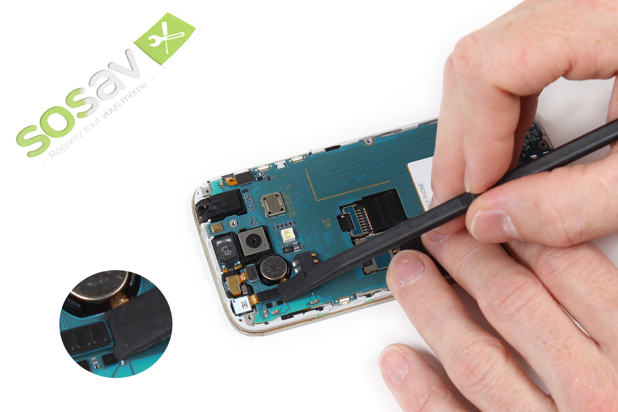

Avec la pointe de la spatule, faites levier pour retirer la plaque métallique maintenant la caméra avant et le haut-parleur interne.

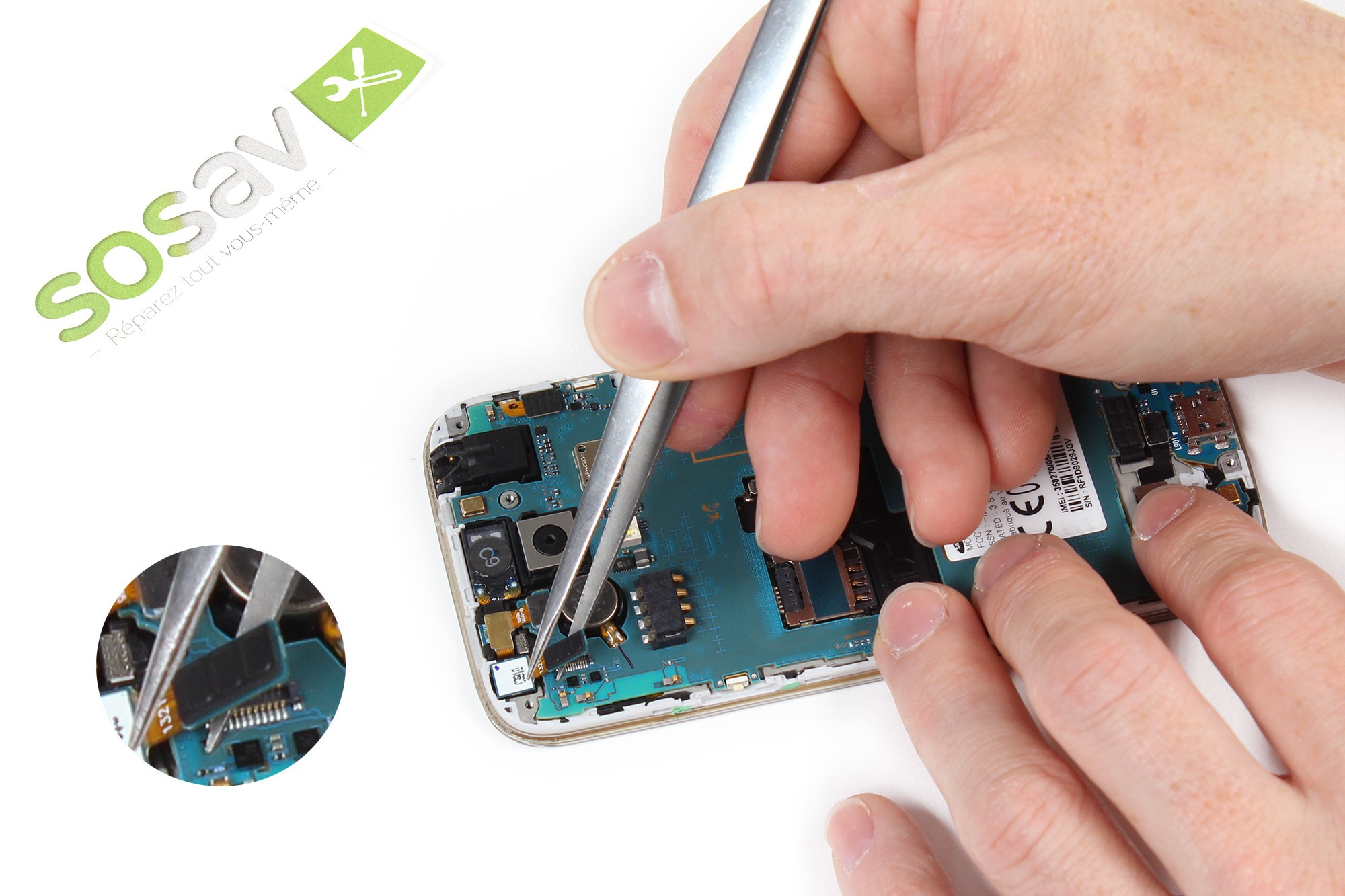

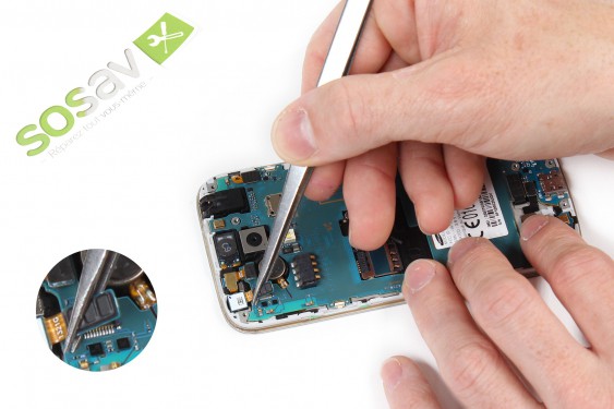

Déclipsez désormais délicatement le connecteur de la caméra avant à l'aide de la spatule en nylon.

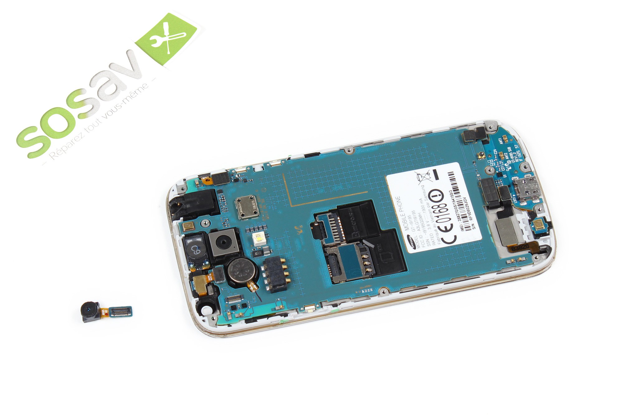

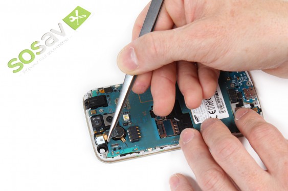

Saisissez désormais la caméra avant avec une pince afin l'extraire complètement du Galaxy S4 Mini.
La caméra avant de votre Galaxy S4 Mini est désormais démontée.
Remplacez-la par une pièce neuve si nécessaire.
