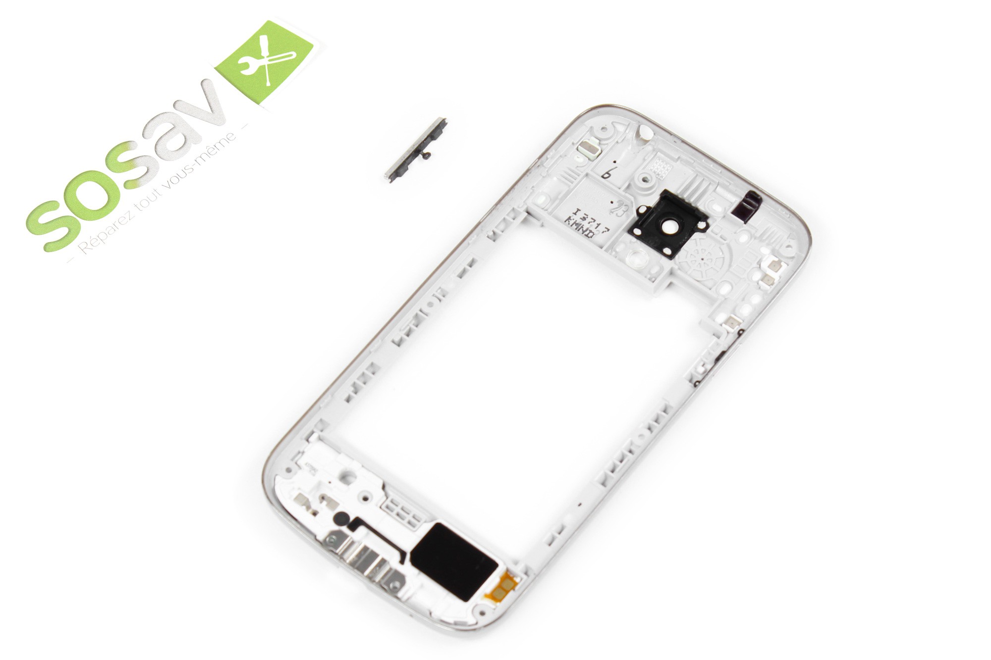

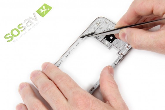

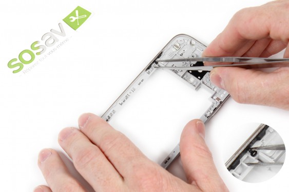

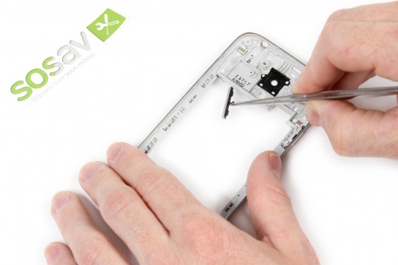

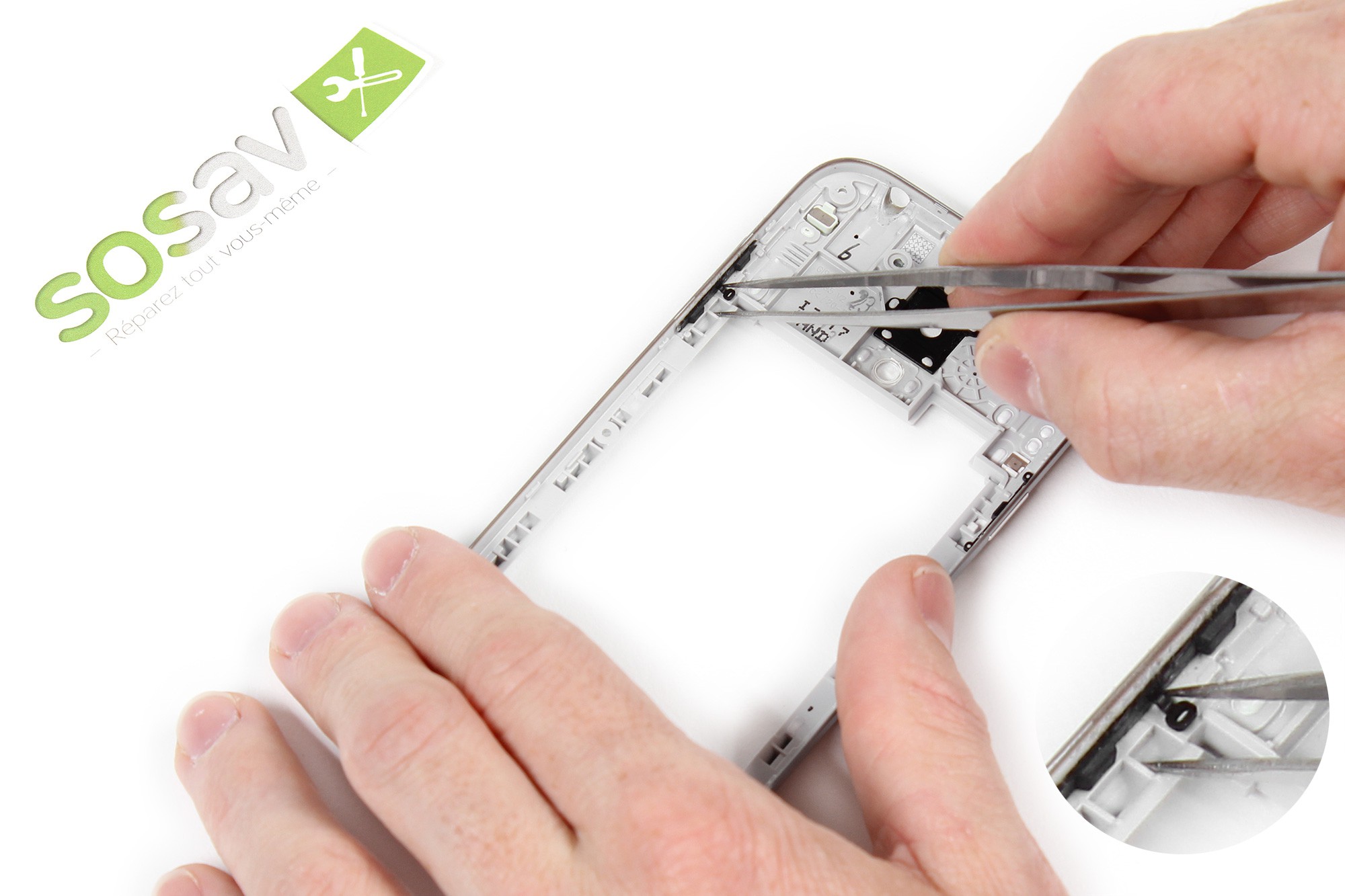

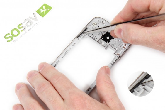

Avec la pince, saisissez délicatement le bouton volume pour l'enlever.
Le bouton volume de votre Galaxy S4 Mini est désormais démonté.
Remplacez-le par une pièce neuve si nécessaire.
