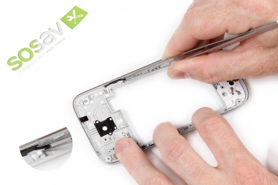

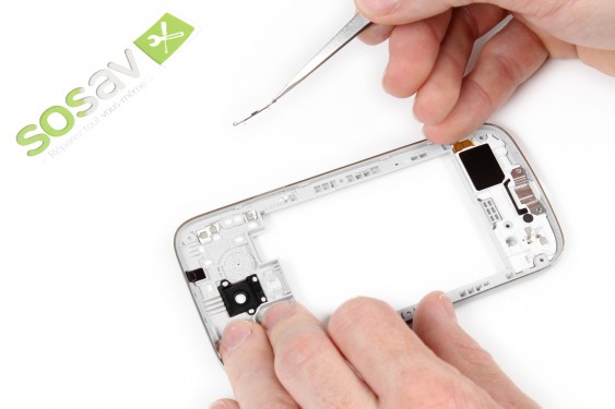

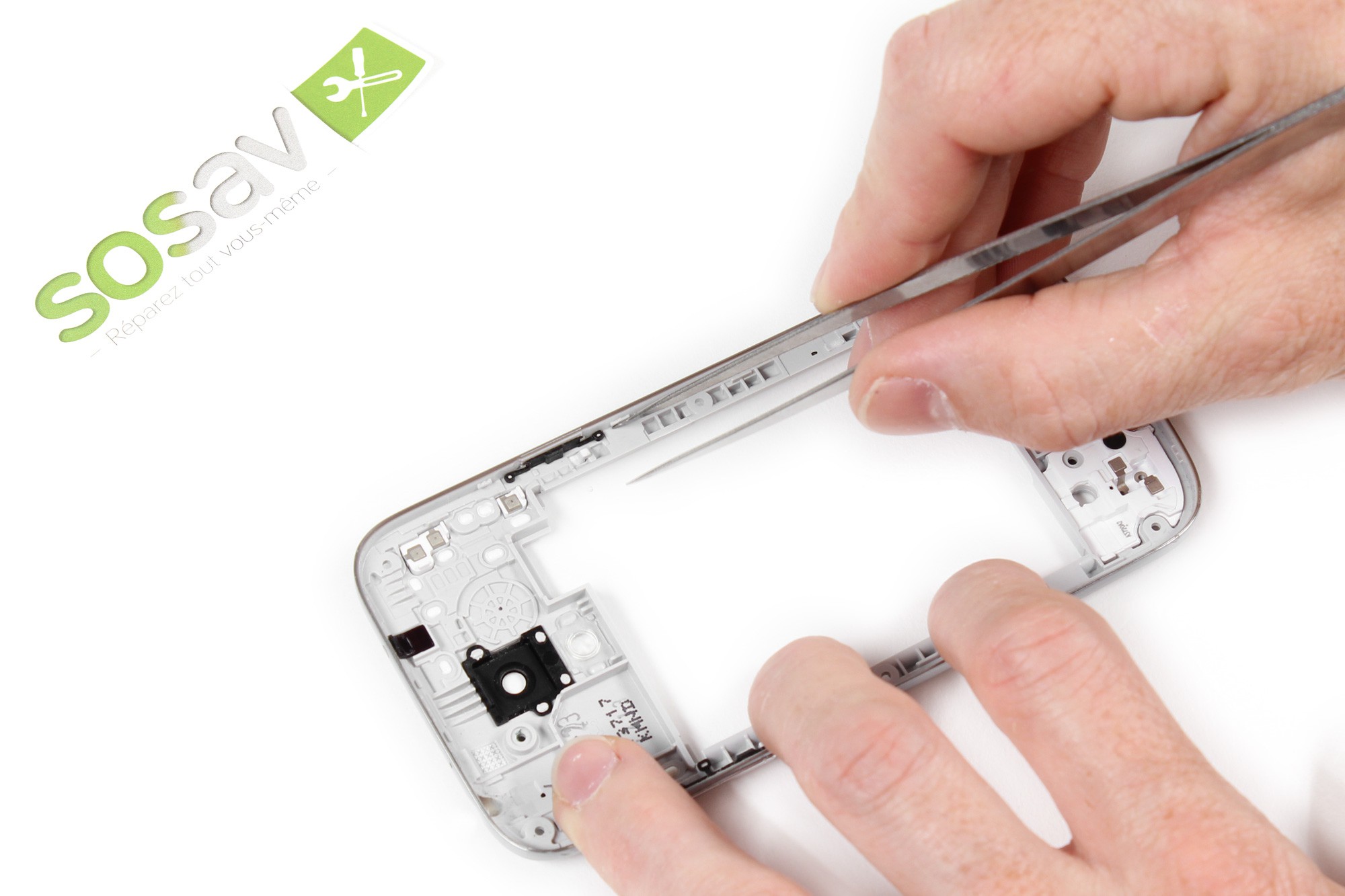

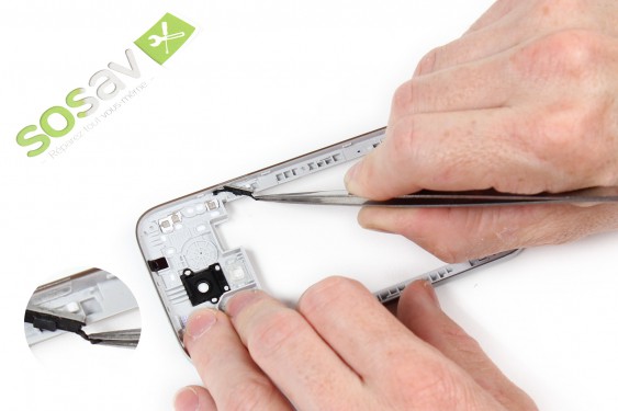

Avec la pince, saisissez le bouton power pour le retirer délicatement.

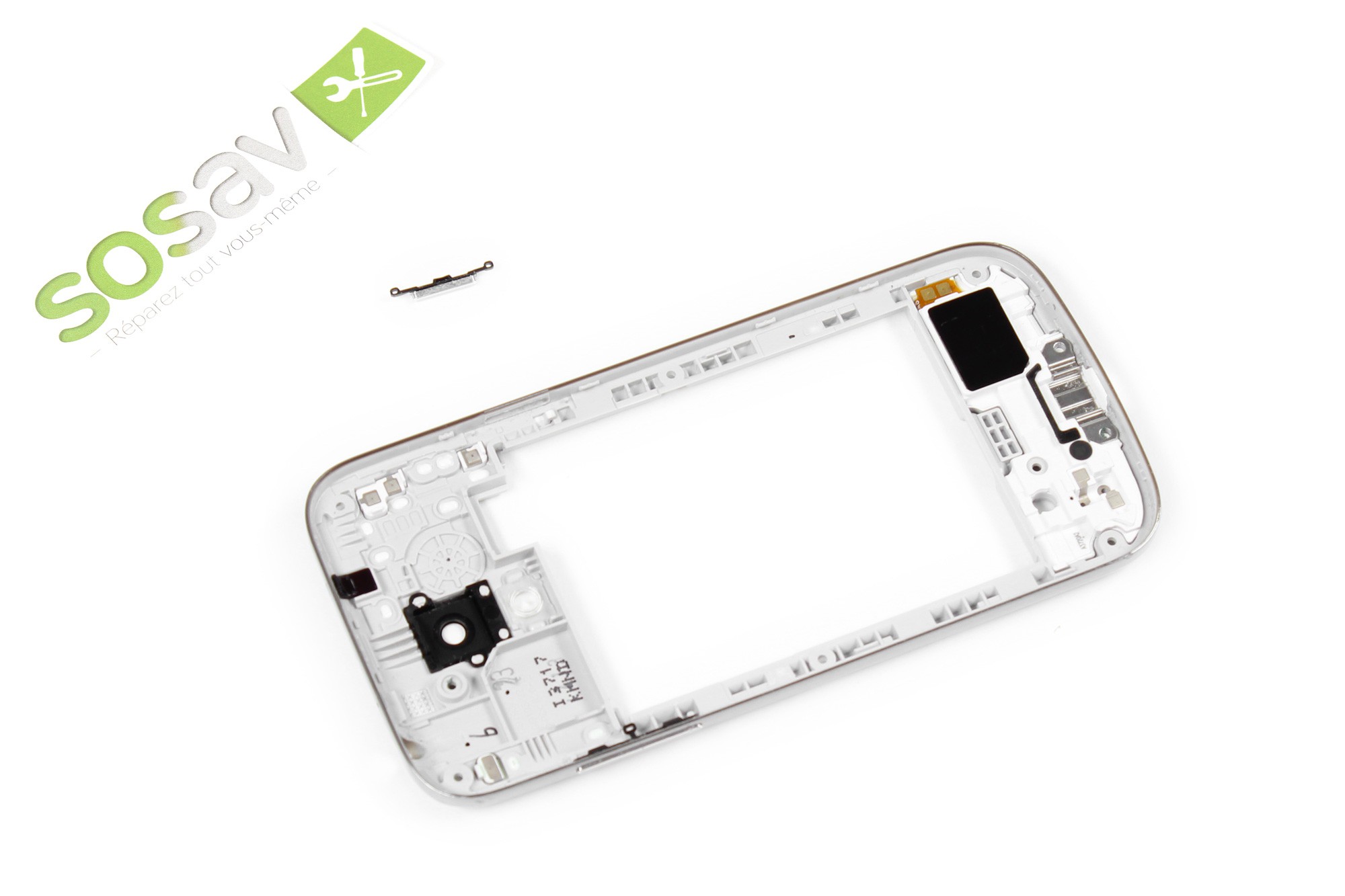

Le bouton power de votre Galaxy S4 Mini est désormais démonté.
Remplacez-le par une pièce neuve si nécessaire.
